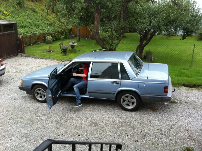

Takk for svar. Lurer på å handle denne bilen her hvor fangrene er blitt ganske lysegrå. Synes fangrene på sein 740 mister fargen fort, derfor funderte på om owatrol holdt godt nok på fargen eller om det tregs ekstra beskyttelse

Owatrol Polytrol passer perfekt til det formålet å du vil nok få en lang holdbarhet :)
Jeg ville iallefall ikke hatt noe som helst over Polytrol igjen.
