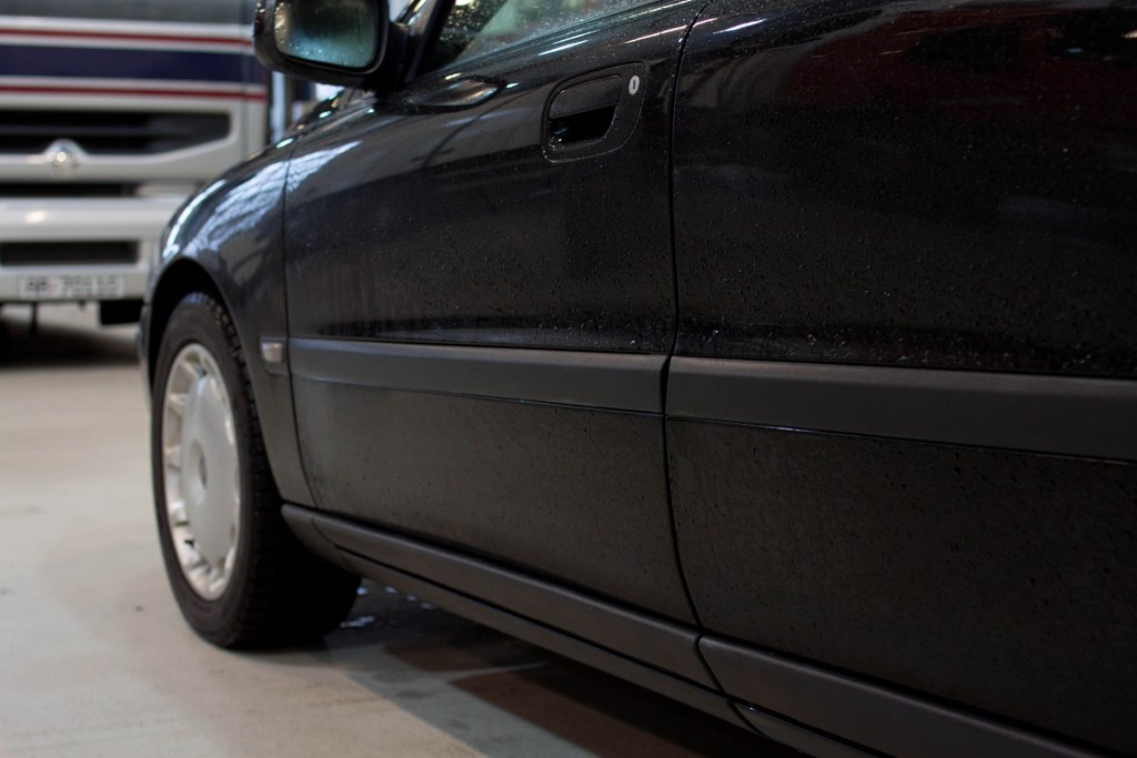

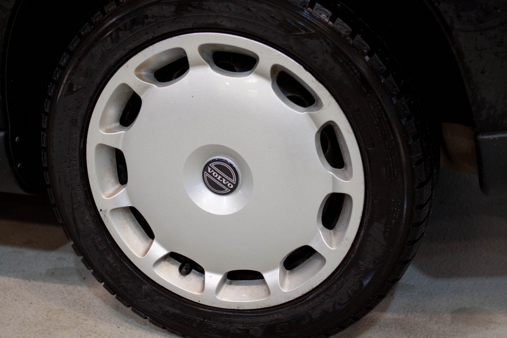

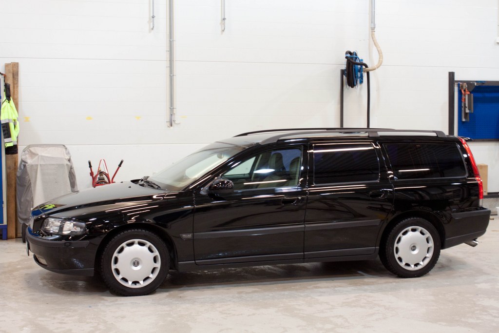

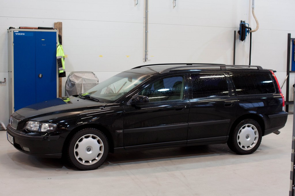

    Utgangspunktet så slik ut:

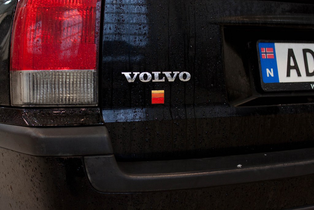

    Startet med å ta vekk Ditec merket:
    Etter merket var av hang det ikke noe lim igjen. Bare litt møkk:

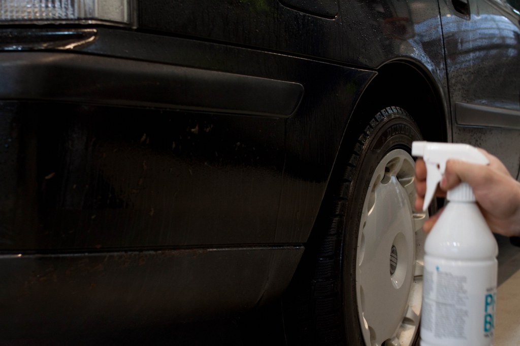

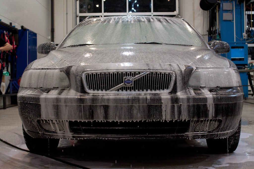

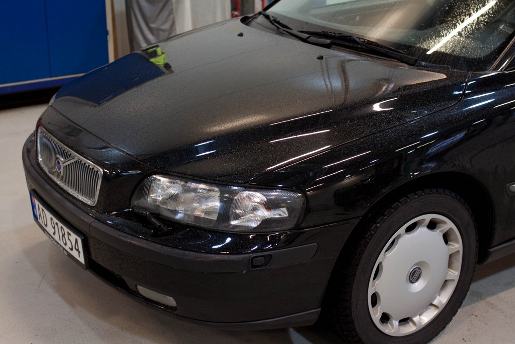

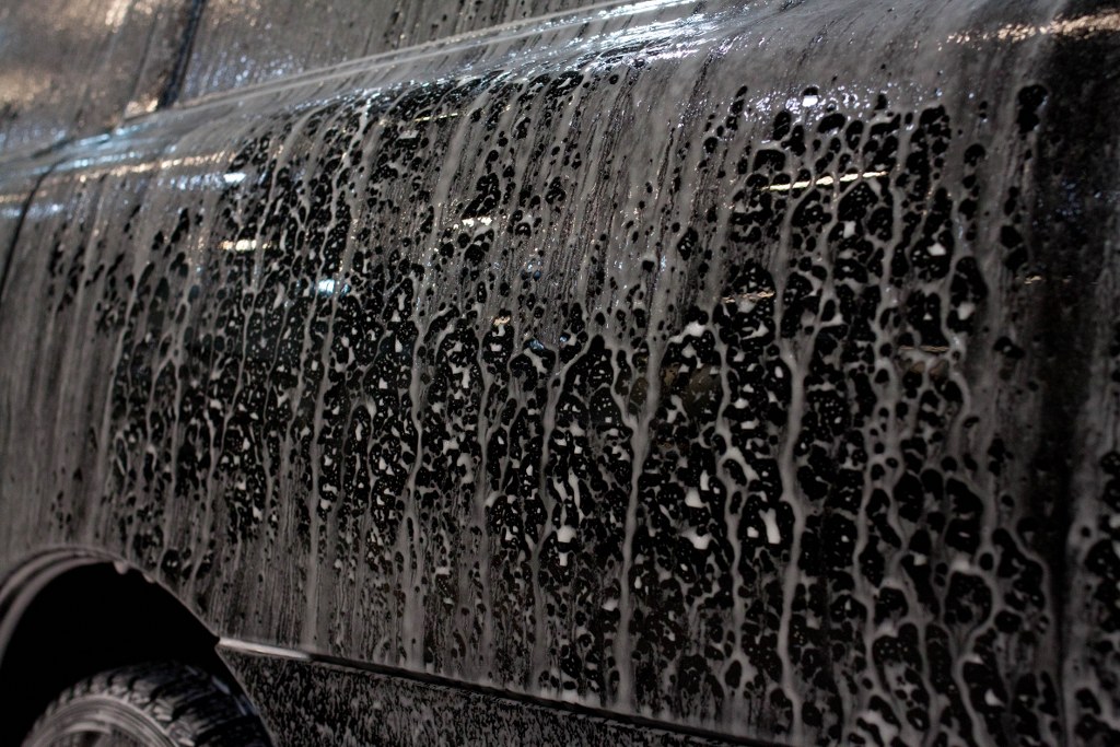

    PB ble påført på hele bilen:
    PB jobber:

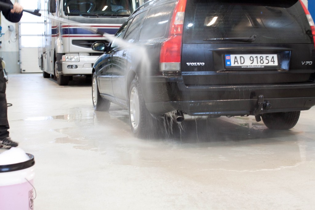

    Lot det virke en studn før vi spylte av:

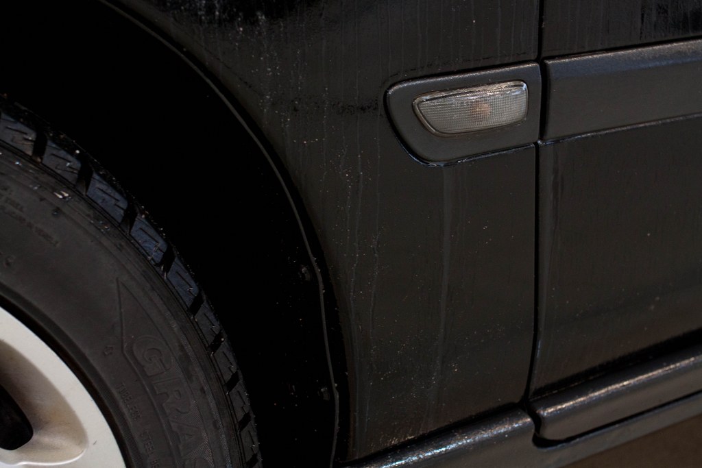

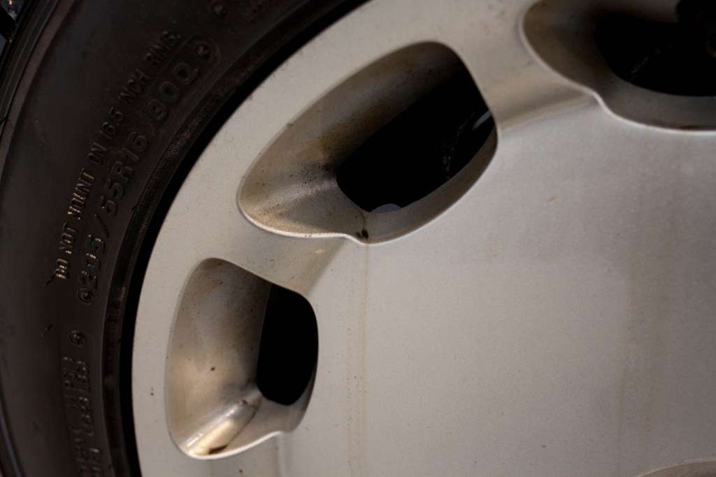

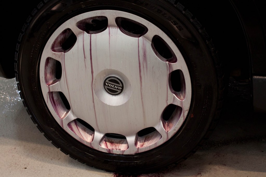

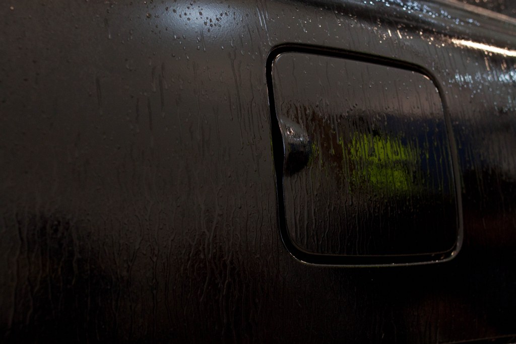

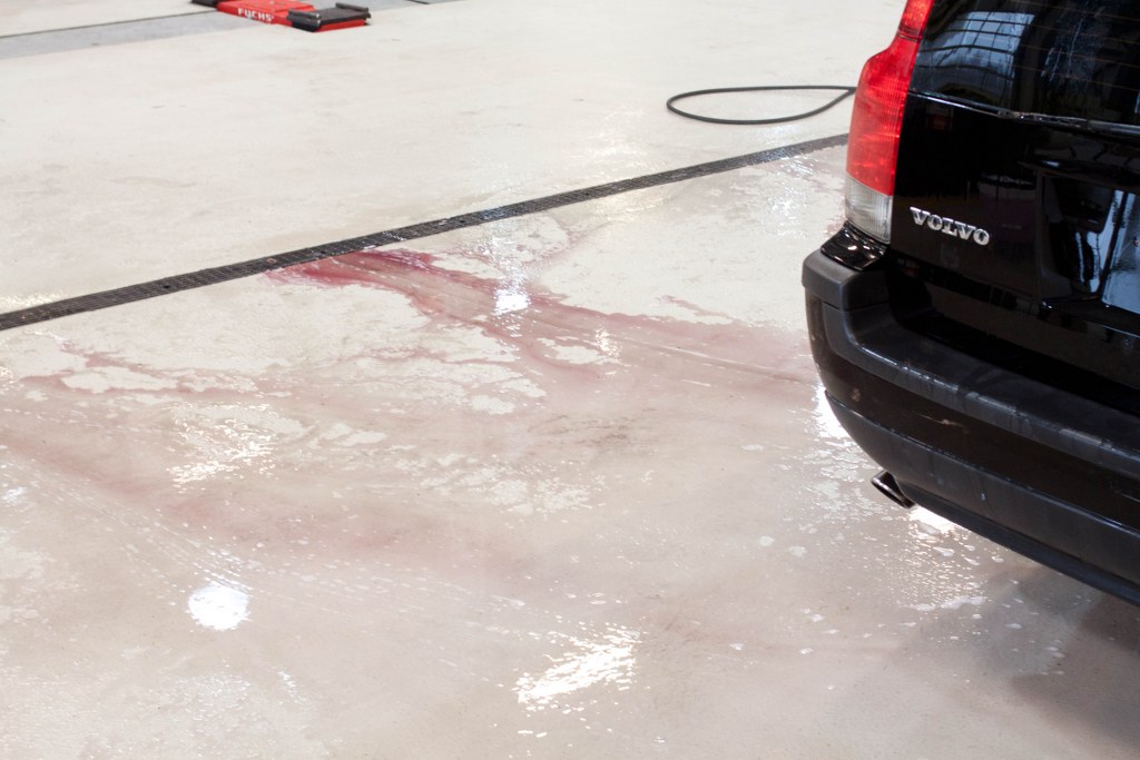

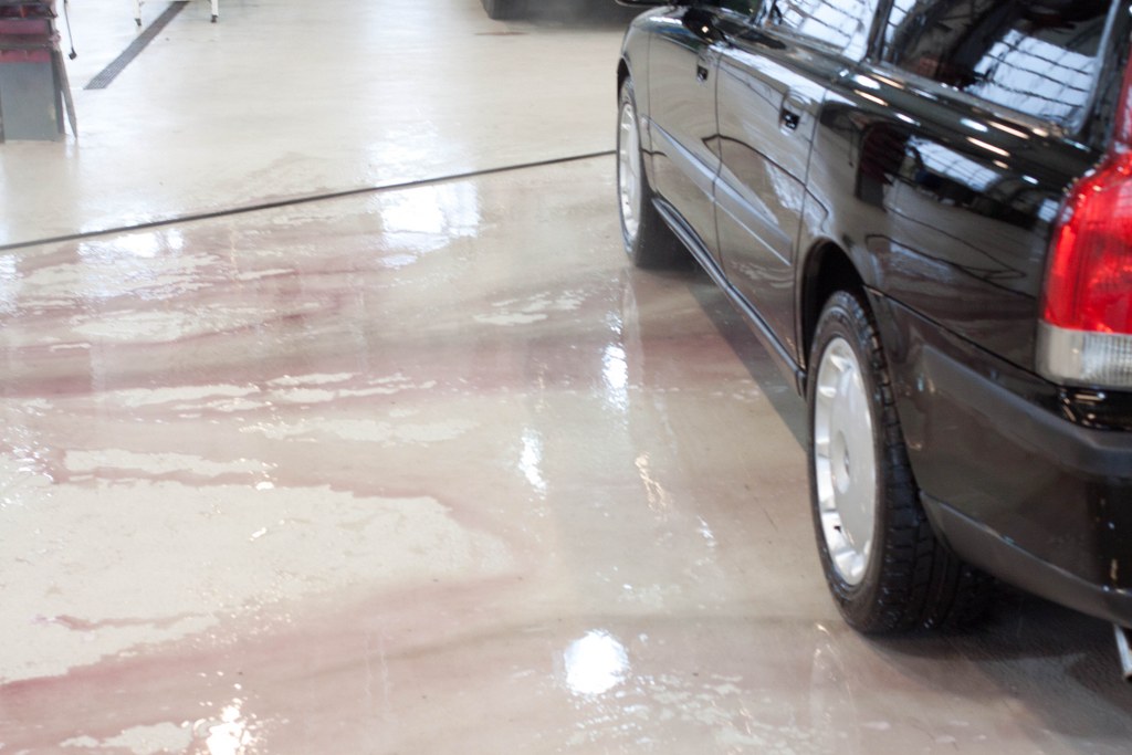

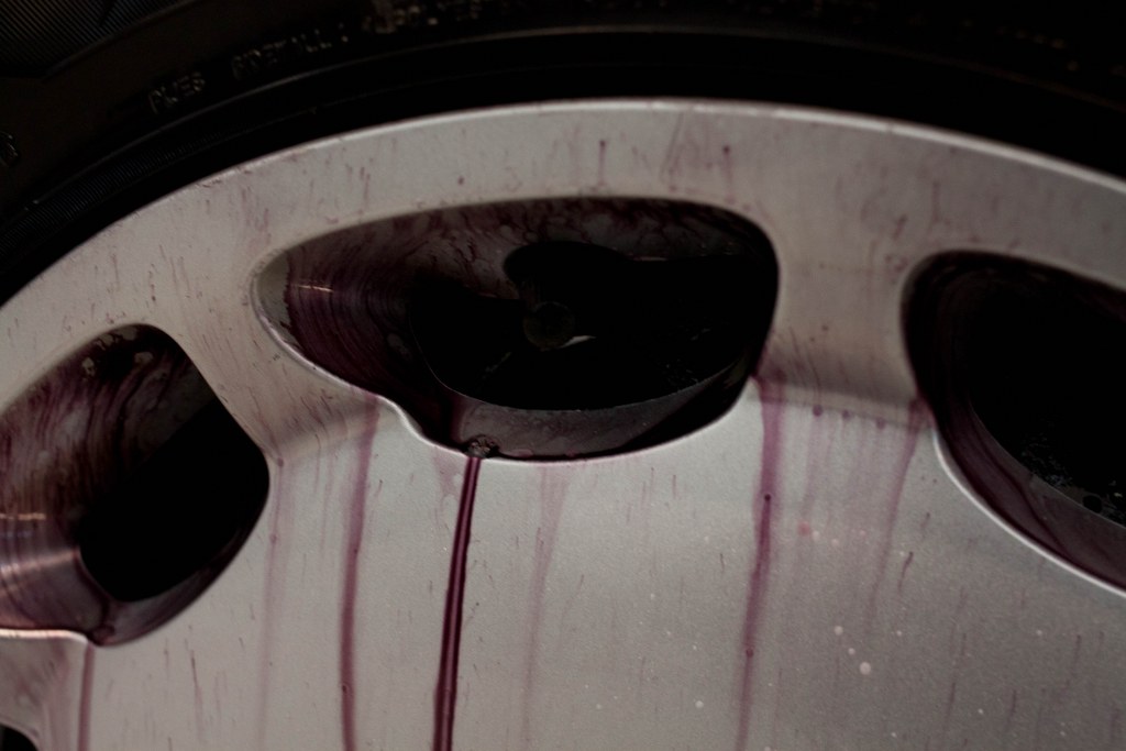

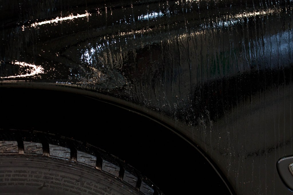

    Så ble IronX påført på sidene av bilen og bakparten.
    Var ikke så lett å se noe spor av IX på lakken, men det var tydlig den fant noe. Det kunne vi se godt på gulvet etter avspyling.
    IX jobber:
    Etter avspyling:

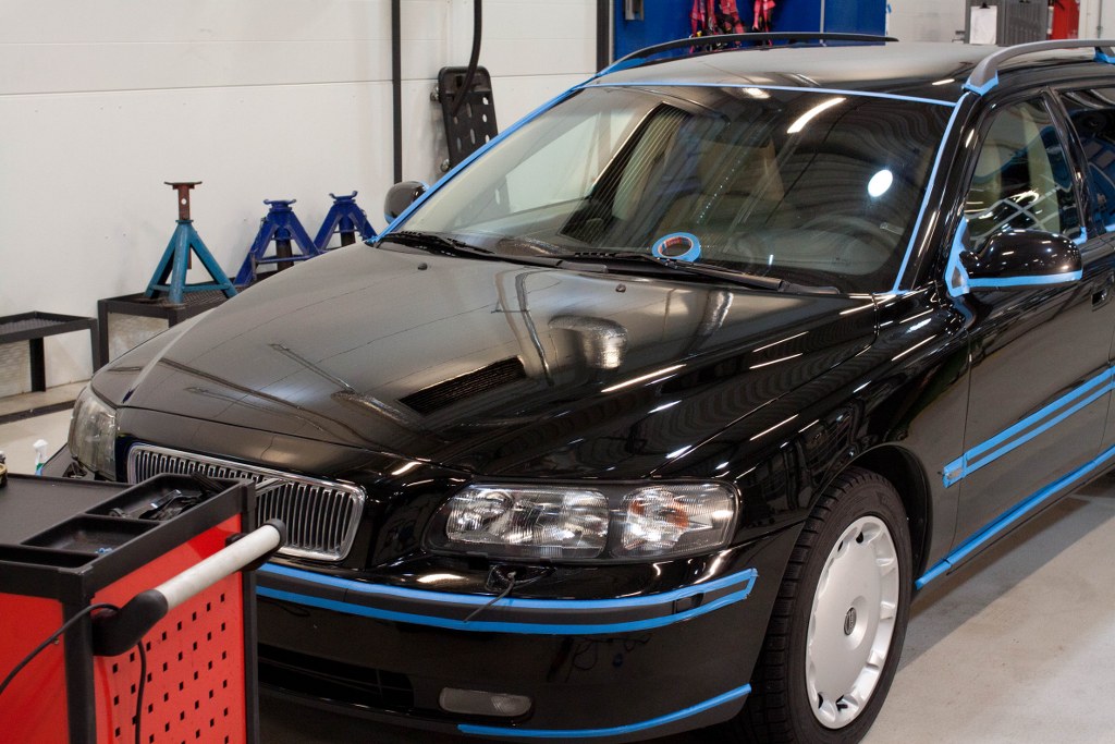

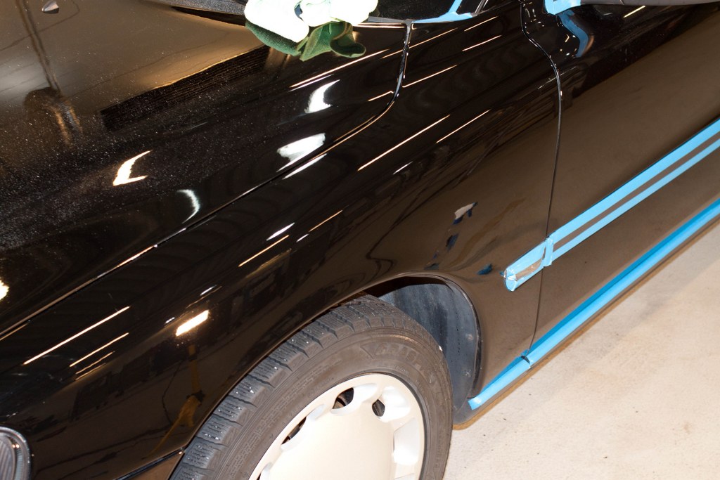

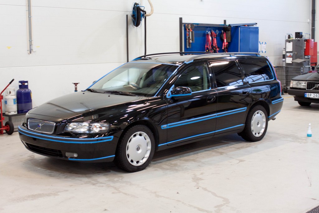

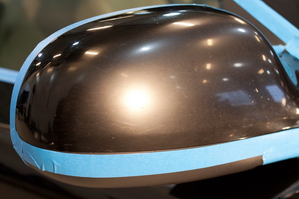

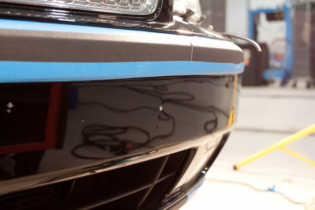

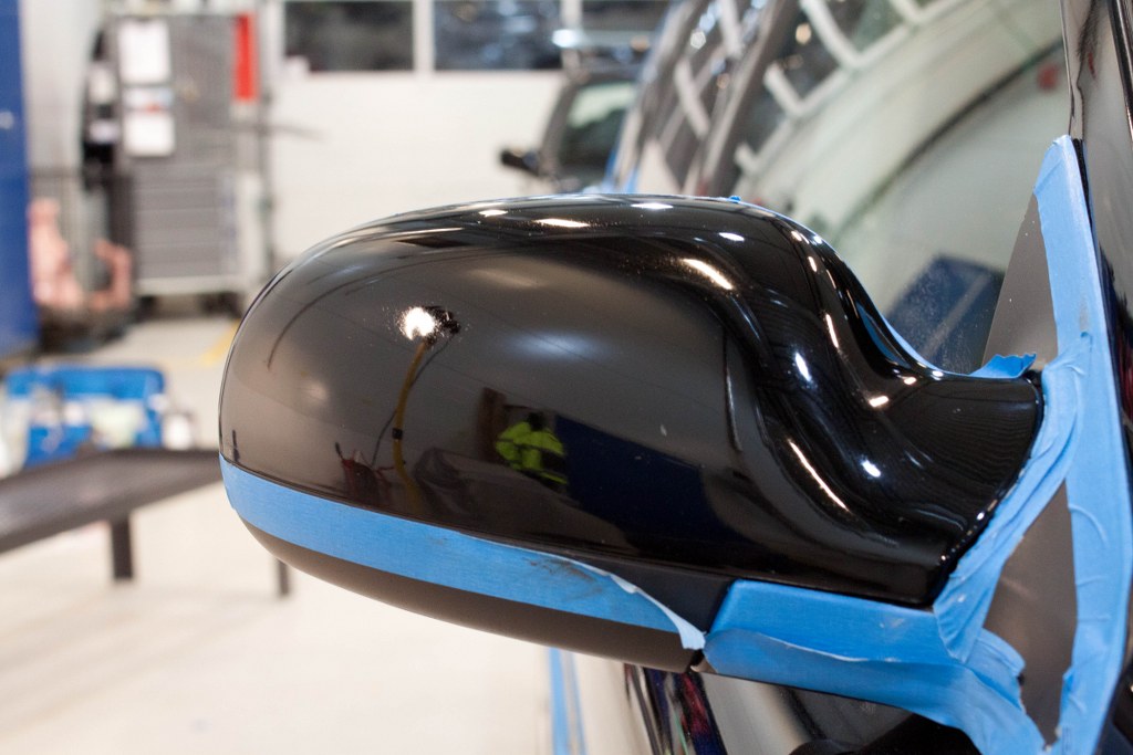

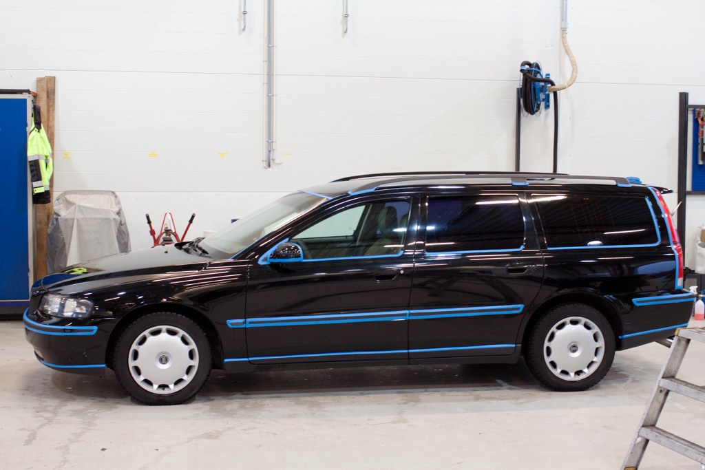

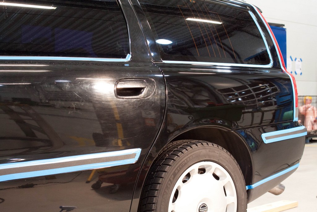

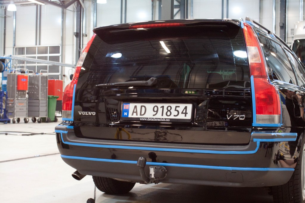

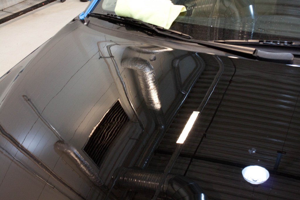

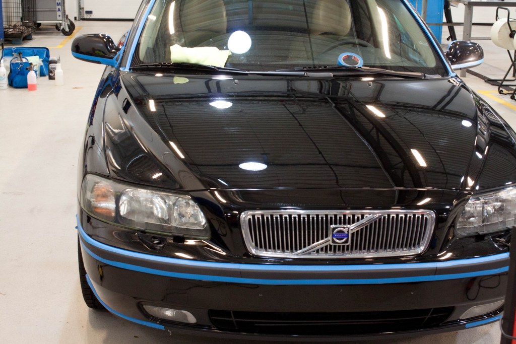

    Maskering:

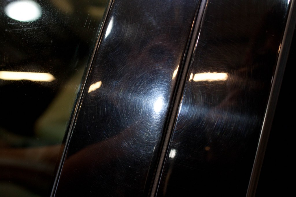

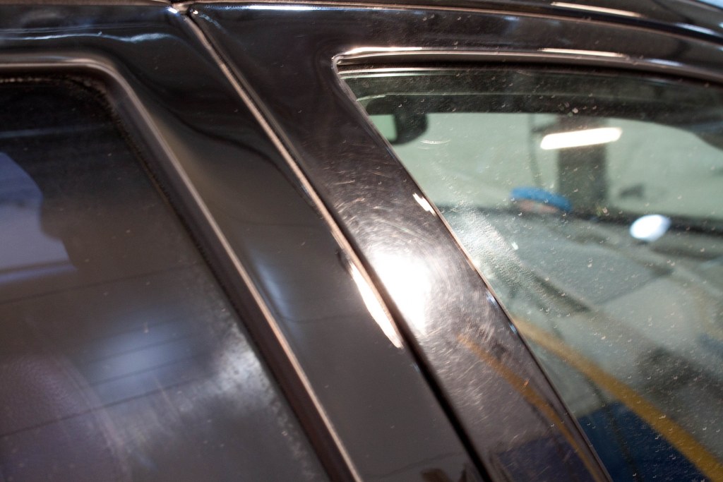

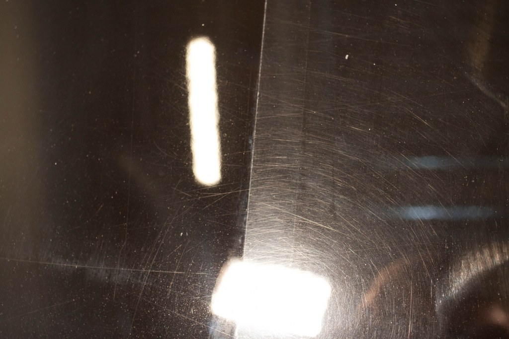

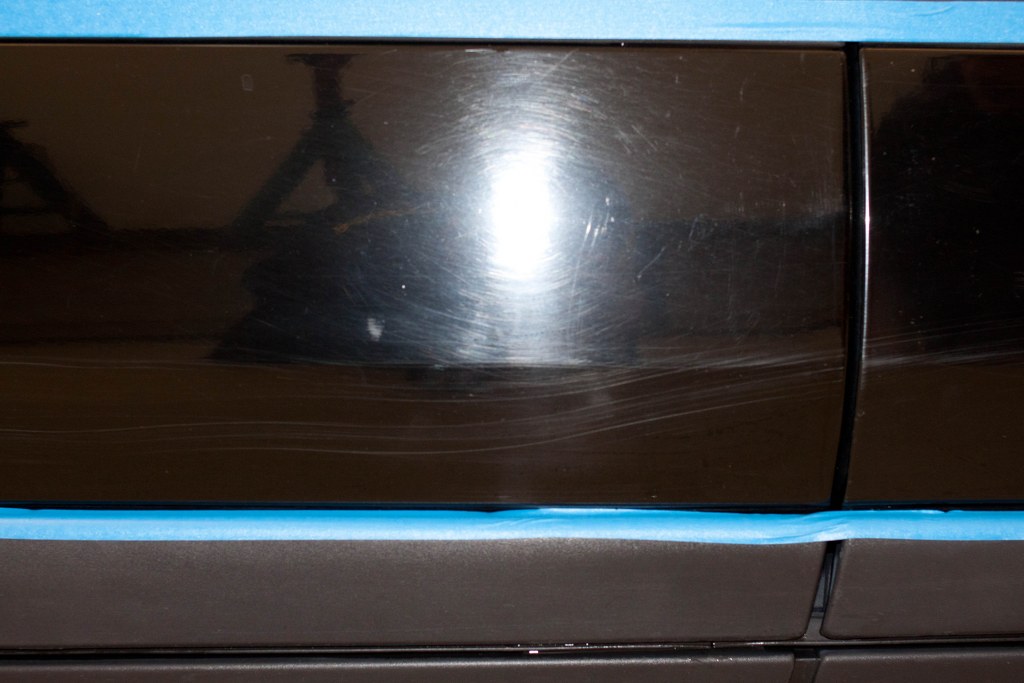

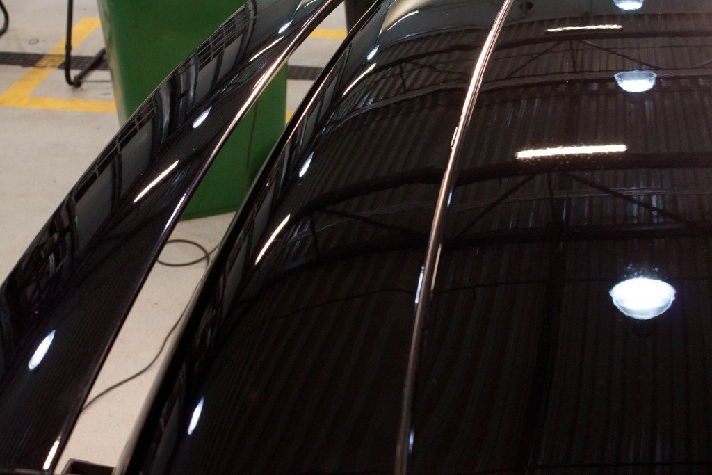

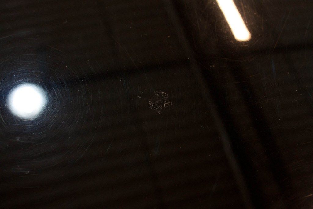

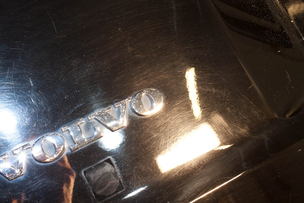

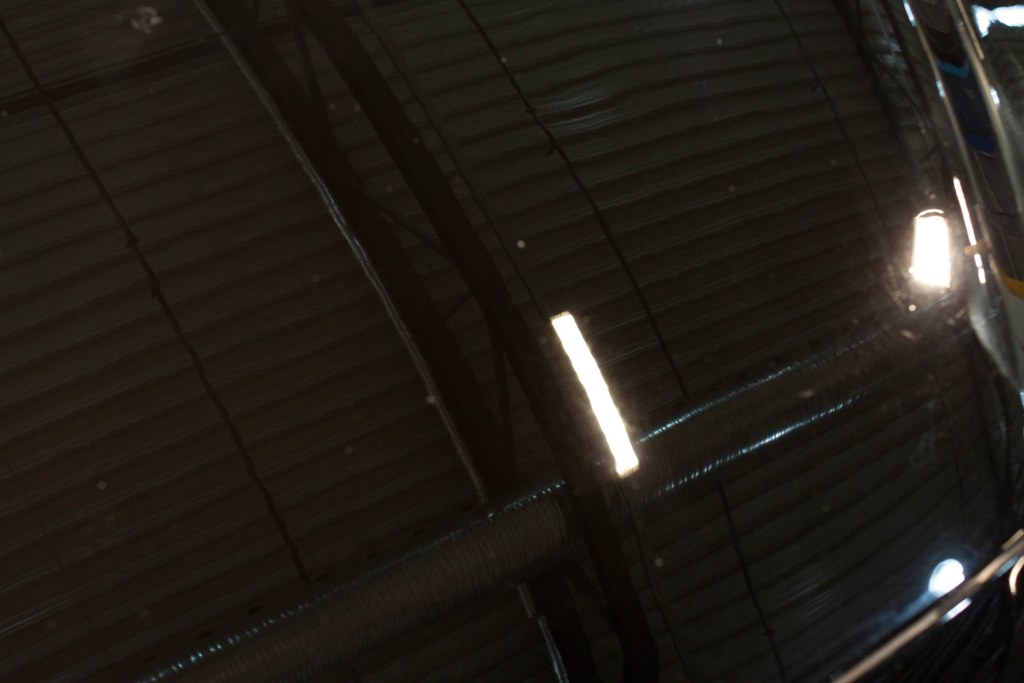

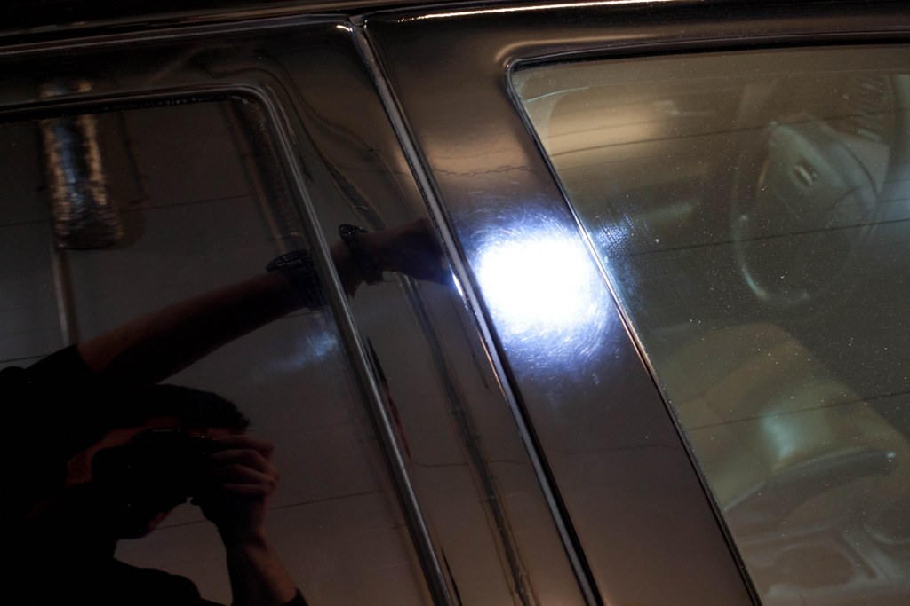

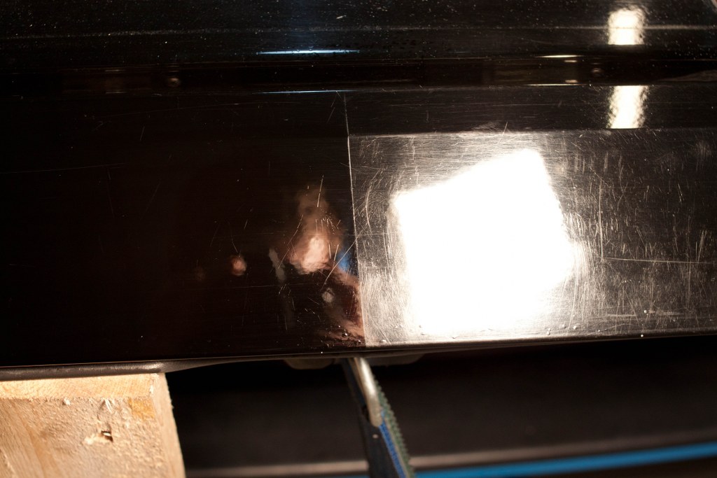

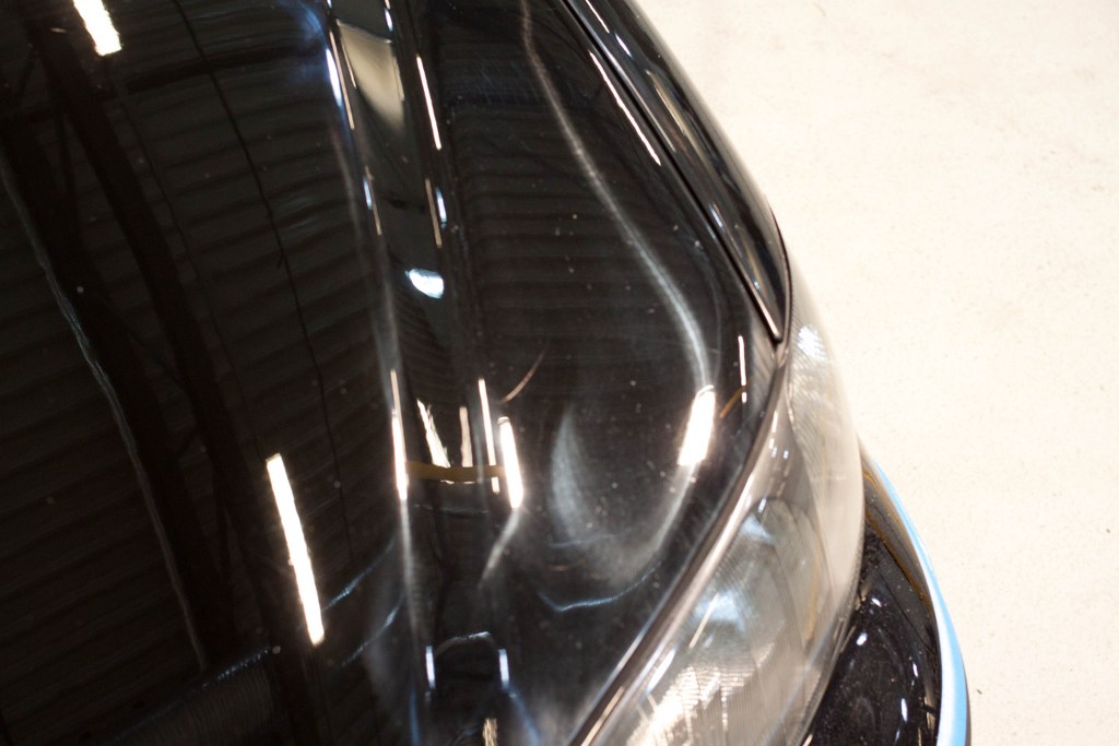

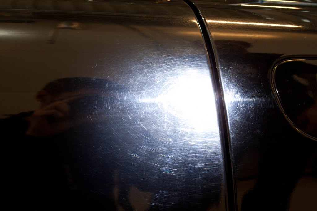

    Inspeksjons bilder:

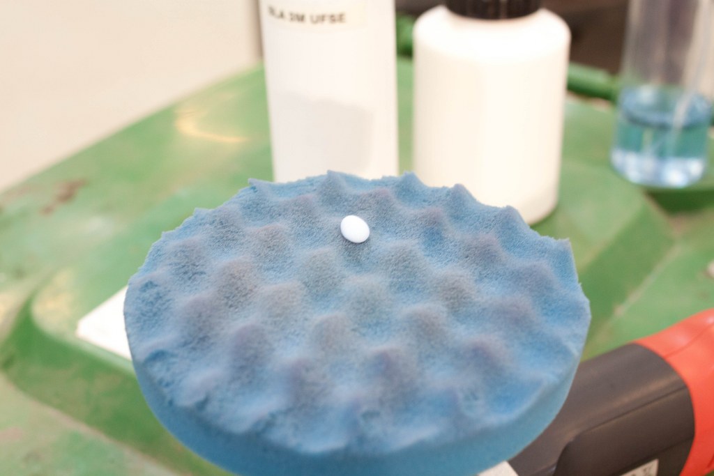

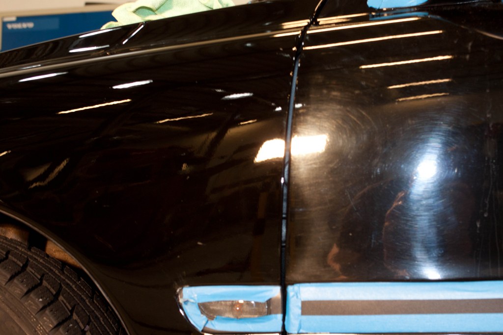

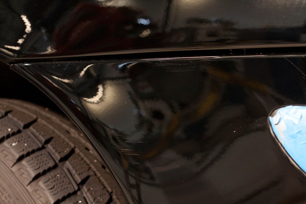

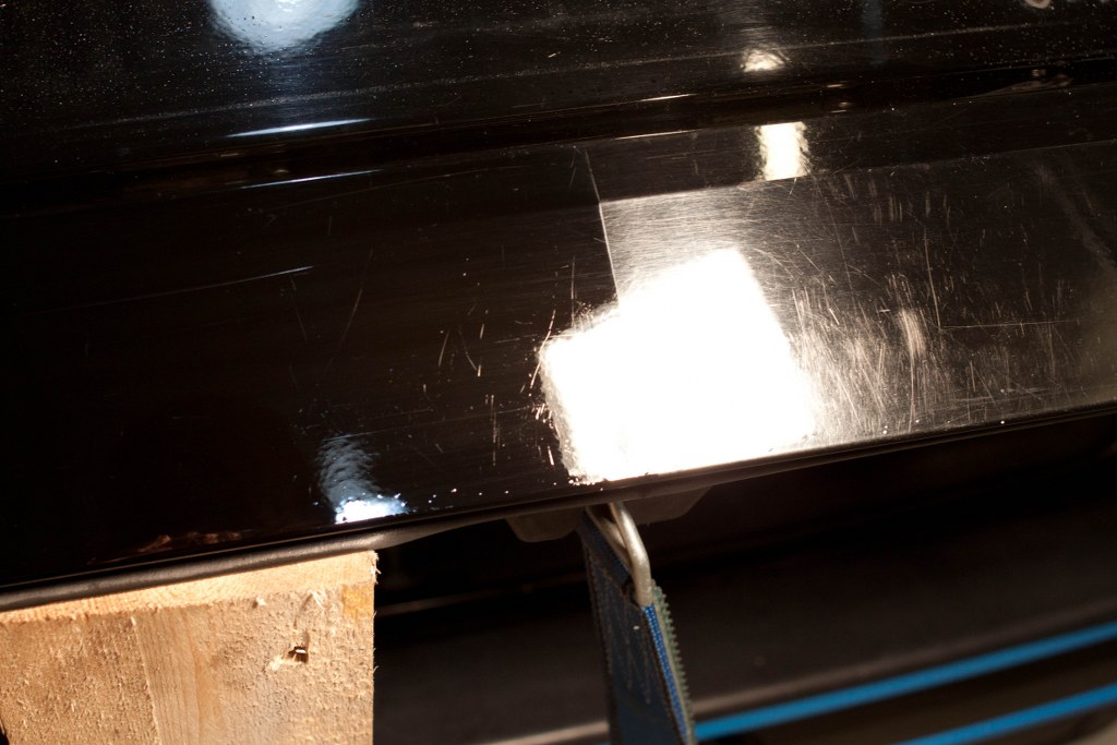

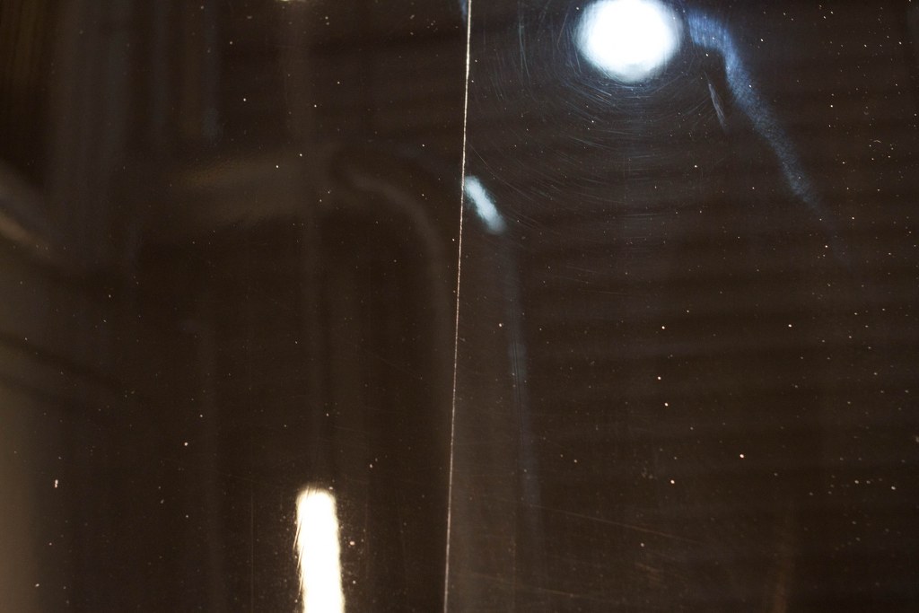

    Så prøvde vi oss på litt kombotesting. Brukte en god stund på å finne ut av dette.
    Starta med S17+ på svart pute for å se hva den fikk til. Men den var heller vanskelig å få noe brukbart resultat med. Tok for lite og etterlot en del kjørespor eller produktrester.
    Var innom 3M EFC også. Den tok litt mindre enn S17+, men etterlot også litt ugang.
    Så da testa vi Scholl S03 G på orange pute. Det funka mye bedre.
    Fant til slutt ut at med en liten ert 3M UFSE ble det optimalt. Lenger kjøretid og penere avsluttning.

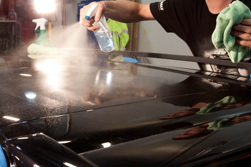

    Kontrollerte nøye med IPA.
    Så det var komboen til første steget.
    Fronten ble kjørt ferdig med 2 steg før vi fortsatte bakover for å se hvordan resultatet ble med kun 2 steg. Siden S03G avsluttet såpass bra som den gjorde valgte vi å hoppe rett på UFSE på tilhørende pad. Testet også S30+, men vi synes at UFSE ga et penere resultat.
    Ble en liten kjeks pause underveis.
    Vi fortsatte på taket med Orange Scholl, S03G og UFSE.
    IPA ble brukt hele veien etter hvert steg for å være sikker på at det ikke lå igjen noe spor.

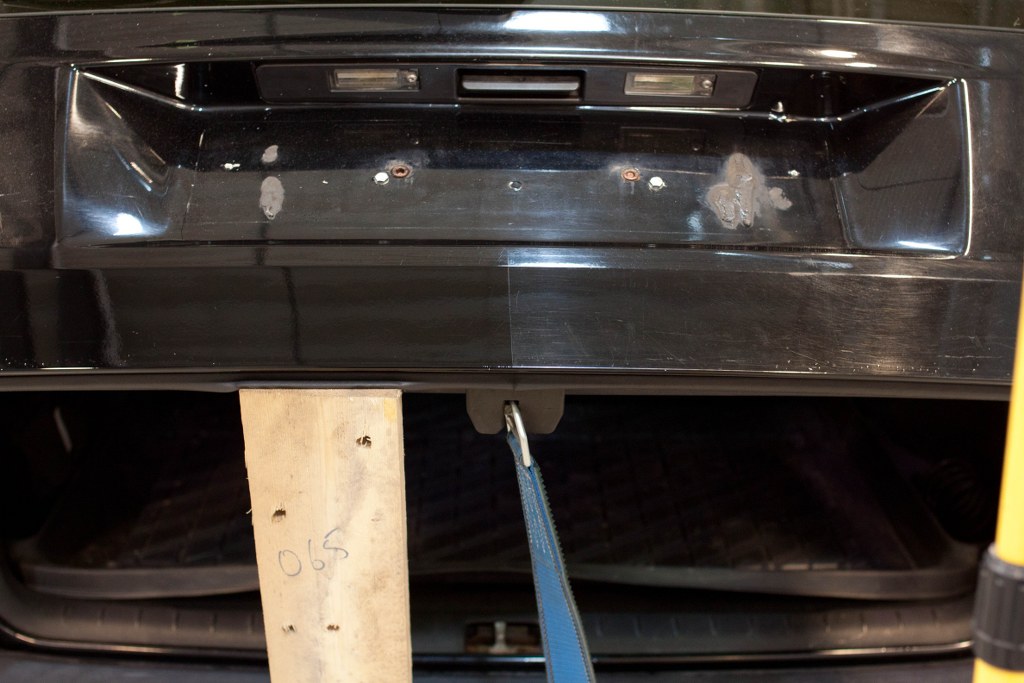

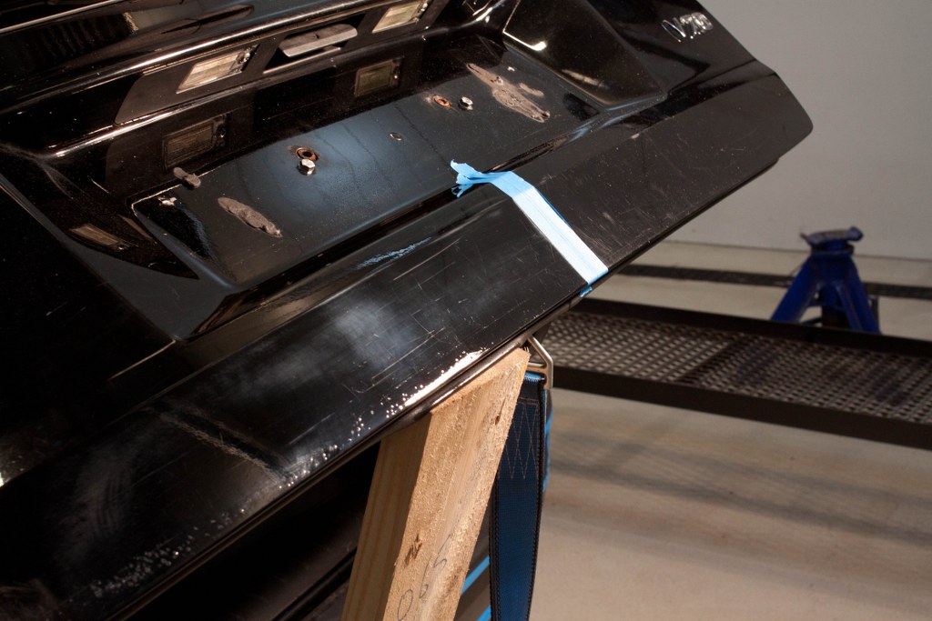

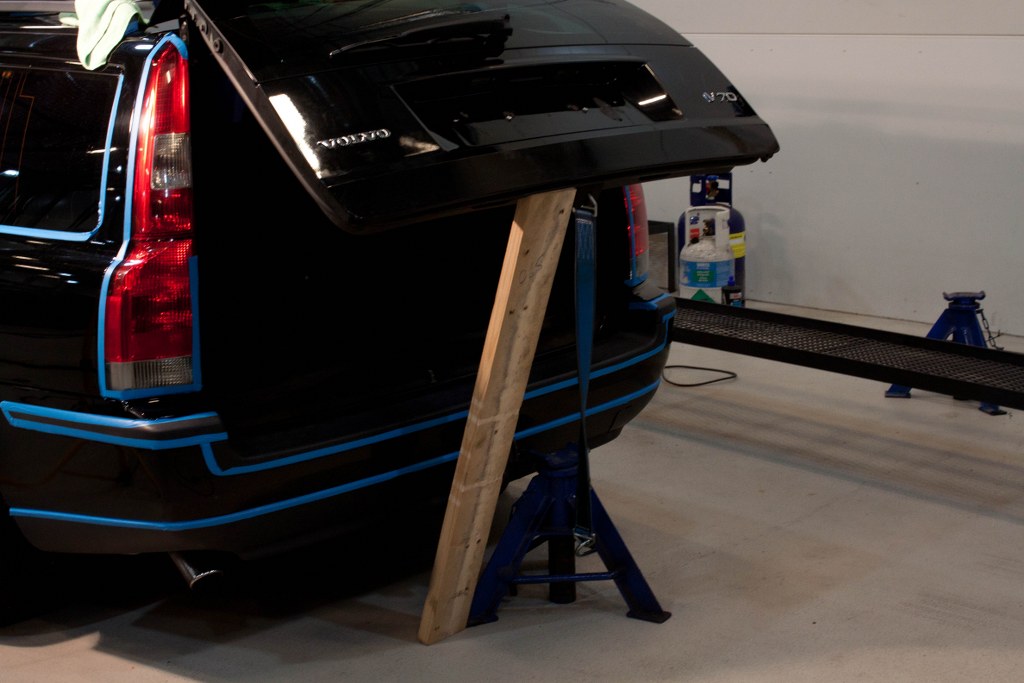

    Når vi skulle ta bakluken rigget vi til en stropp og en plank for å få en god arbeidshøyde.

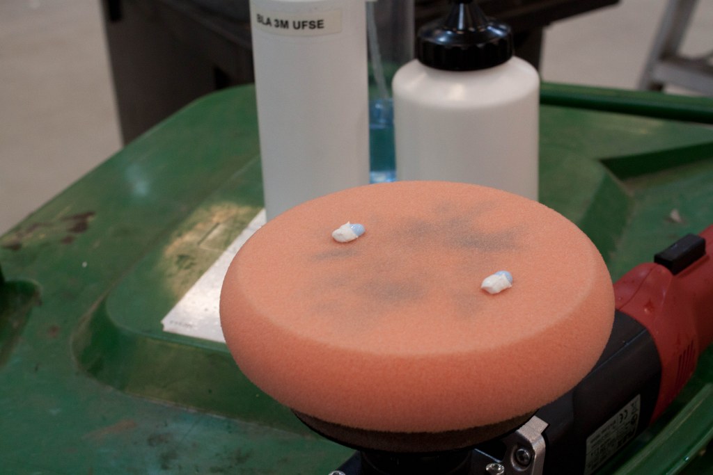

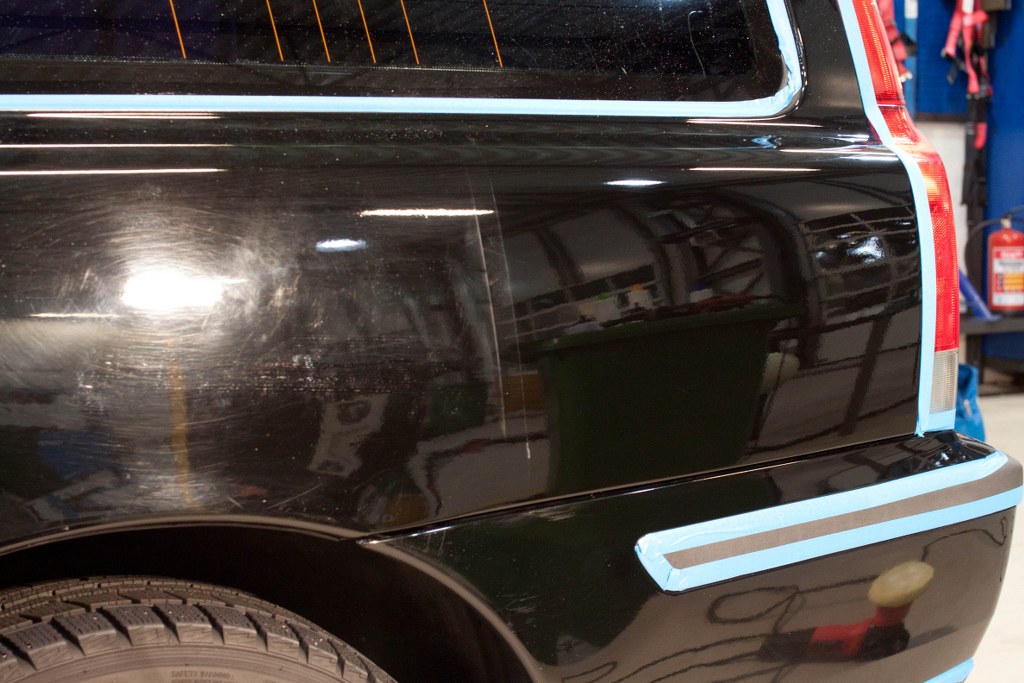

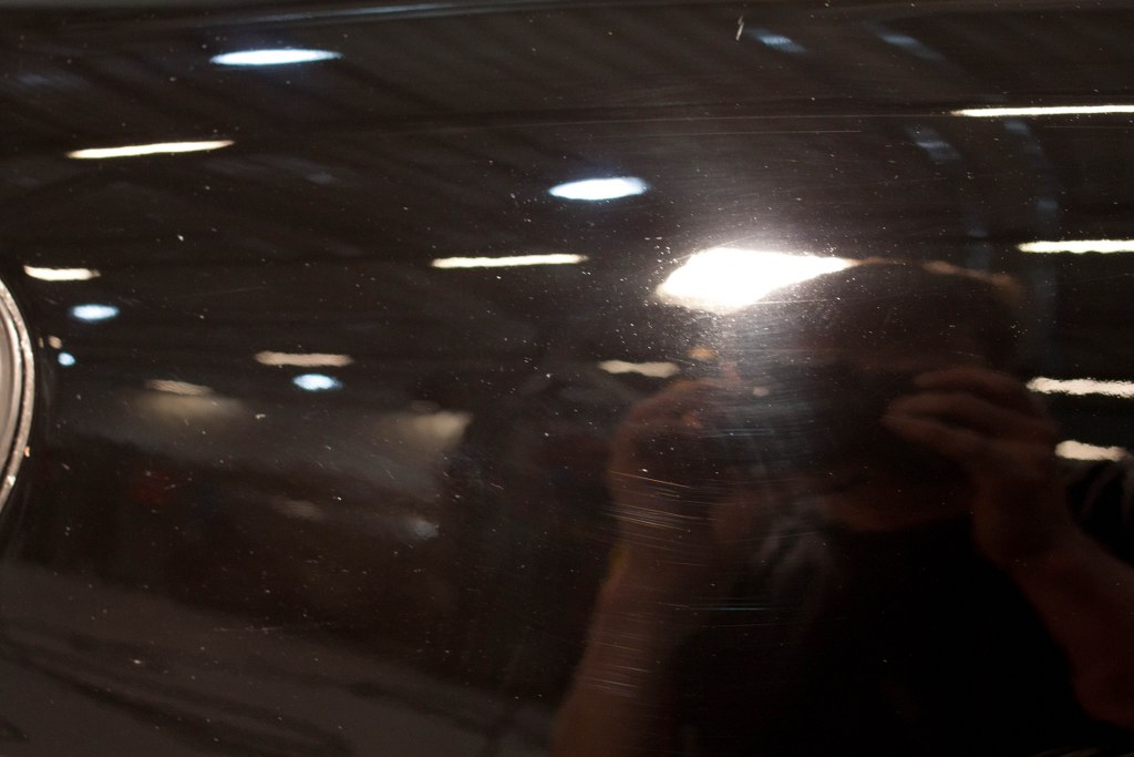

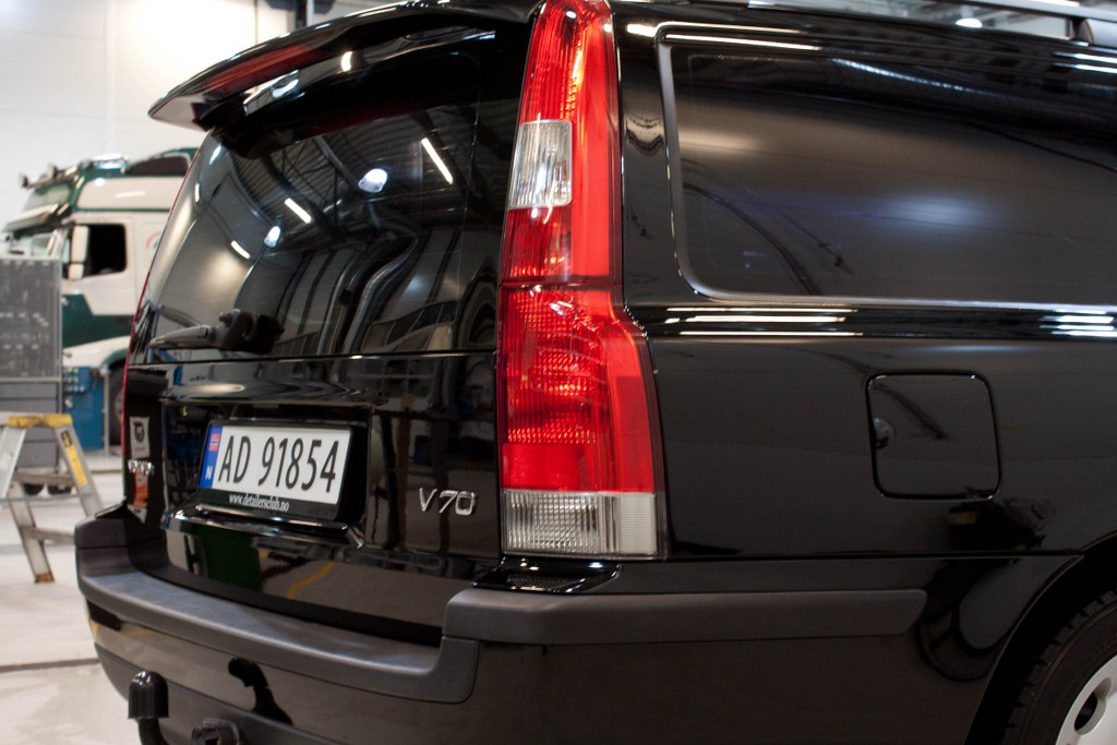

    Bakluken var ganske ille. Startet med den samme komboen som tidligere.
    Før:
    Etter:
    Fjernet ugangen med UFSE:
    Ble ikke helt fornøyd så endte opp med å kjøre DA maskin med Gul pute og S03G istenden. Måtte bevege maskinen litt fort for å ikke lage spor pga lakken ikke var så glad i varme. Bakluken er av glassfiber, så det var også greit å ta det litt pent her.

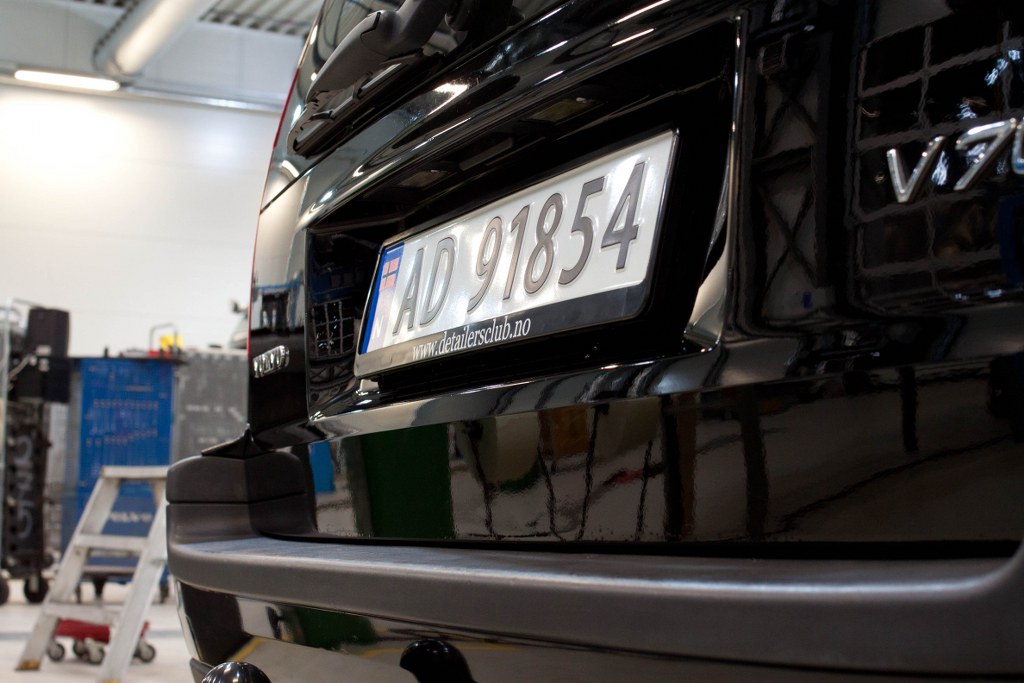

    Boltene til skiltplaten knakk når vi demonterte skiltet, så vi satte inn popnuts (løsgjenger) isteden for å bruke igjennomgående bolter.
    Siden det fungerte så bra med DA, gul pute og S03G fortsatte Øyvind med denne komboen på venstre side. Jeg jobbet på høyere side med Makita, orange pute, S03G og UFSE.

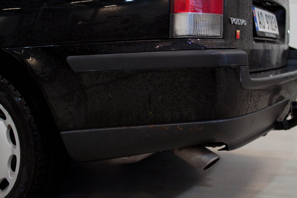

    På bakfangeren var den en del grove riper, så der ble det litt igjen. Men fikk den en del bedre.

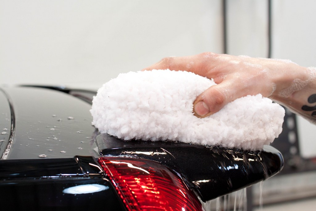

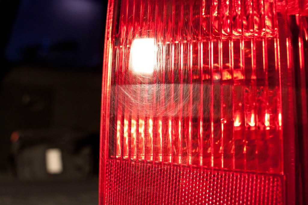

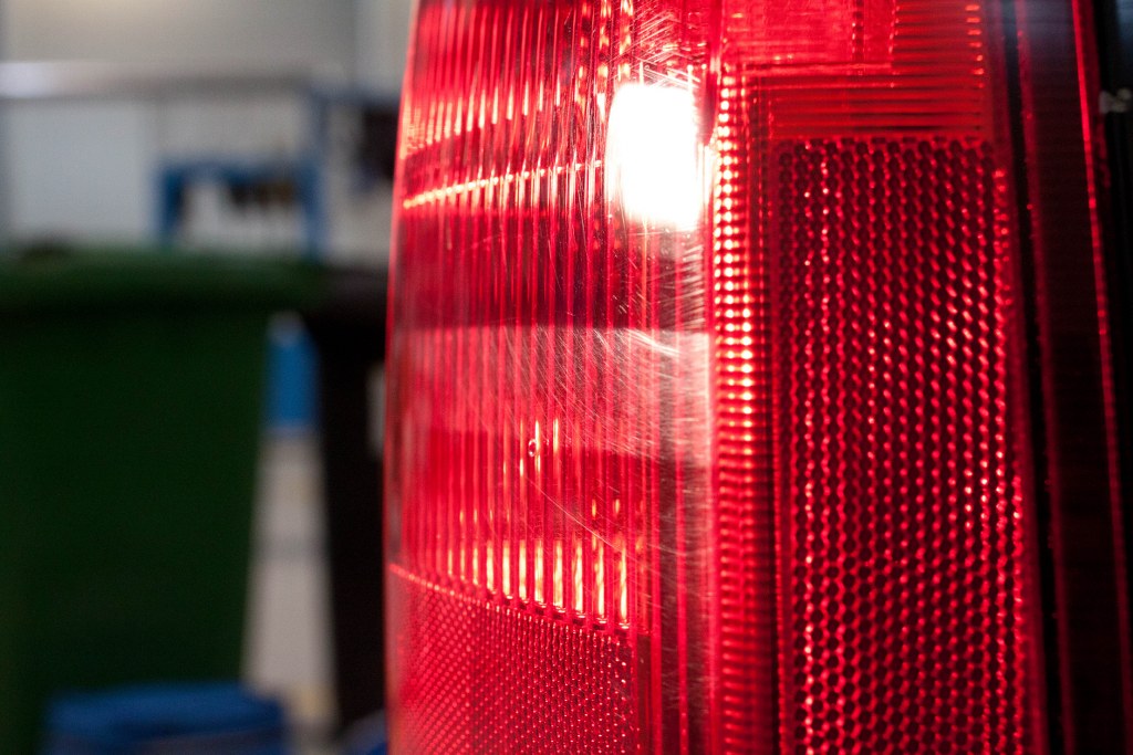

    Baklyktene ble også frisket opp. Her ble det brukt 3M EFC på tilhørende pute.

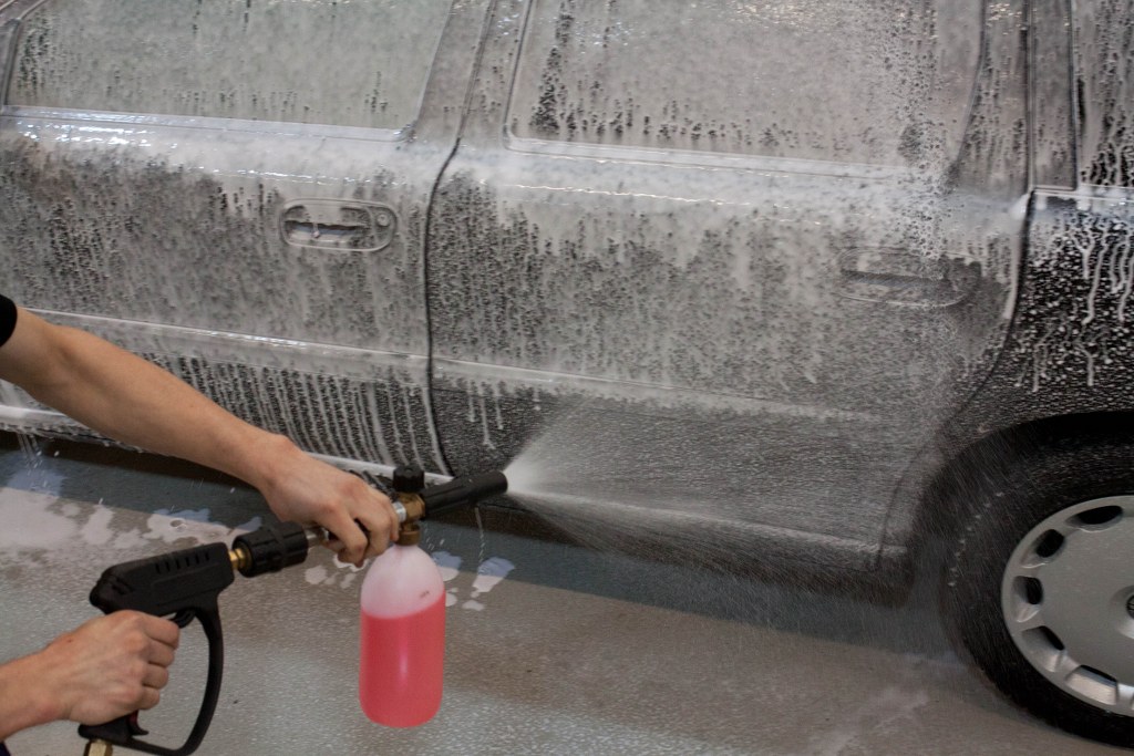

    Etter begge steg var ferdig skummet vi bilen. Blanding av Surfex og CG MS II i skummern.

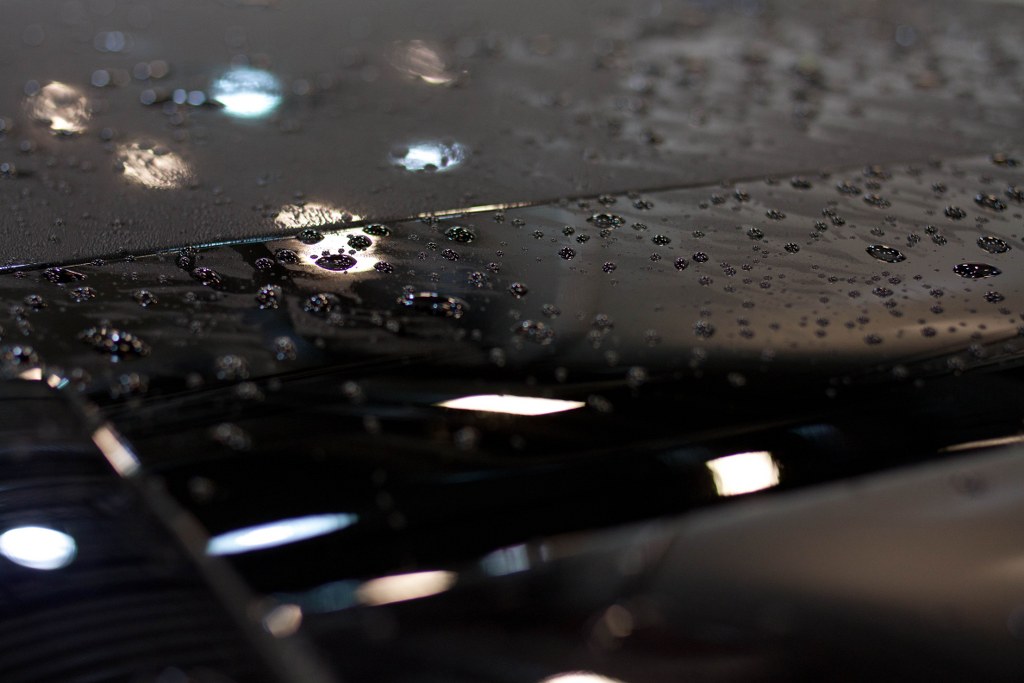

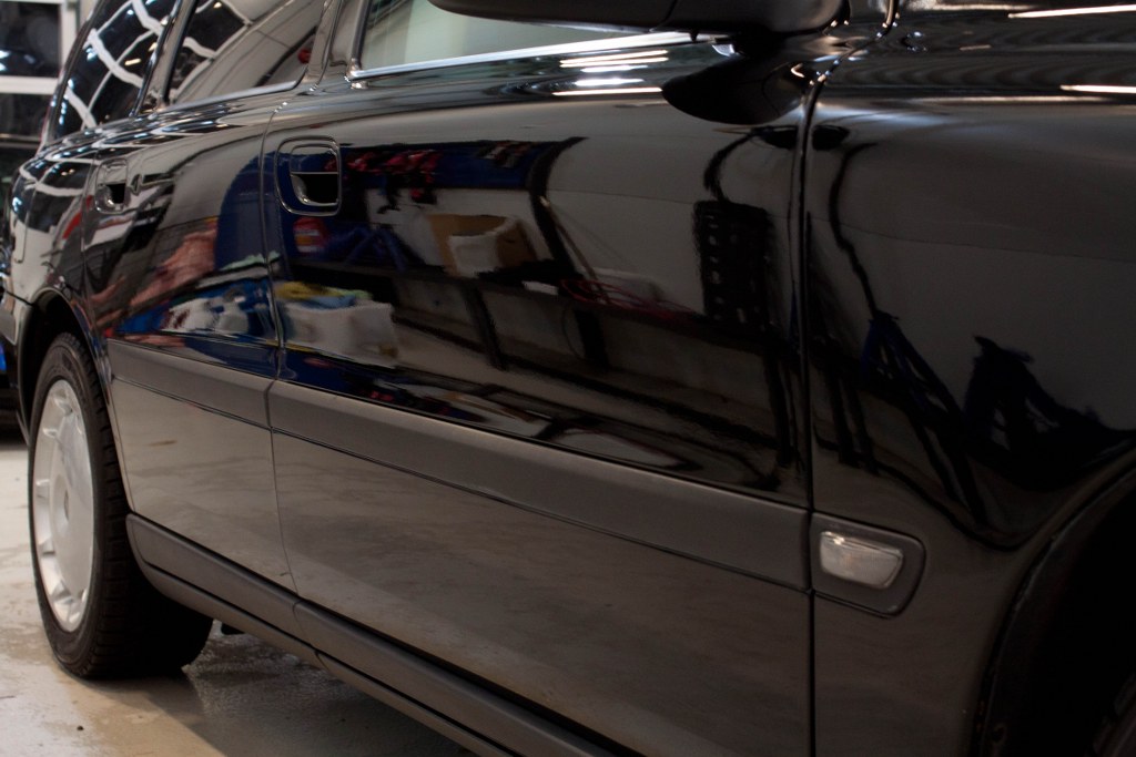

    Ser bra ut etter avspyling:

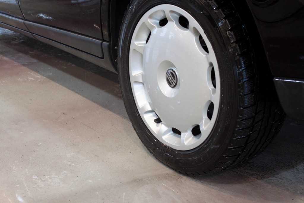

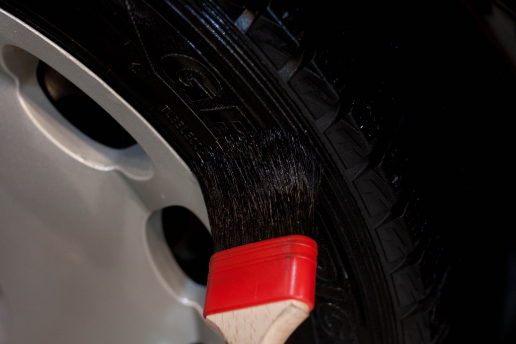

    Pneu på dekksider:

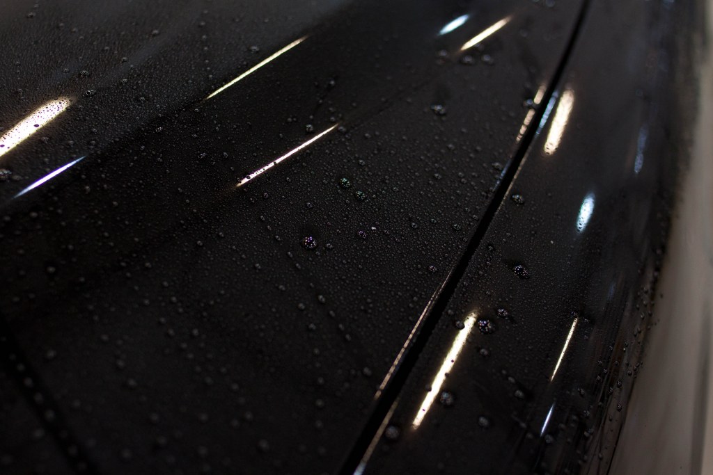

    Frontrute forseglet vi med CG Rain off. Påført med bommullspad og tørket med fuktig MF etterfulgt av tørr.
    Og lakken fikk Concorso:

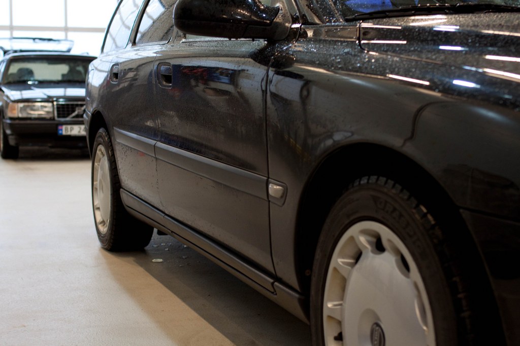

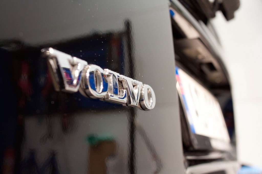

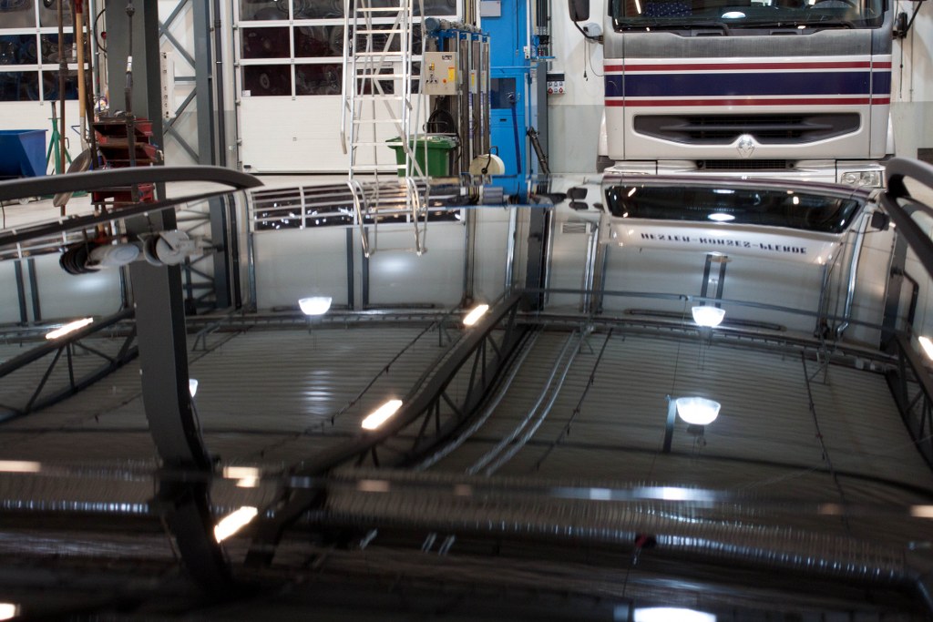

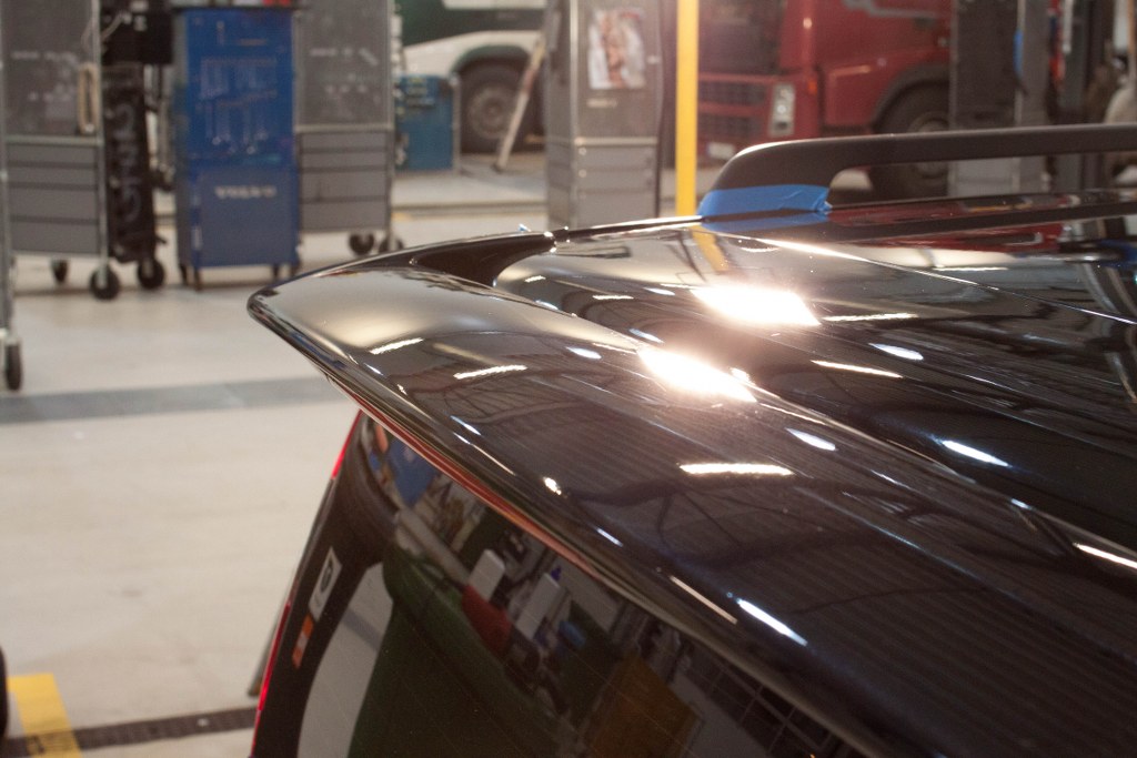

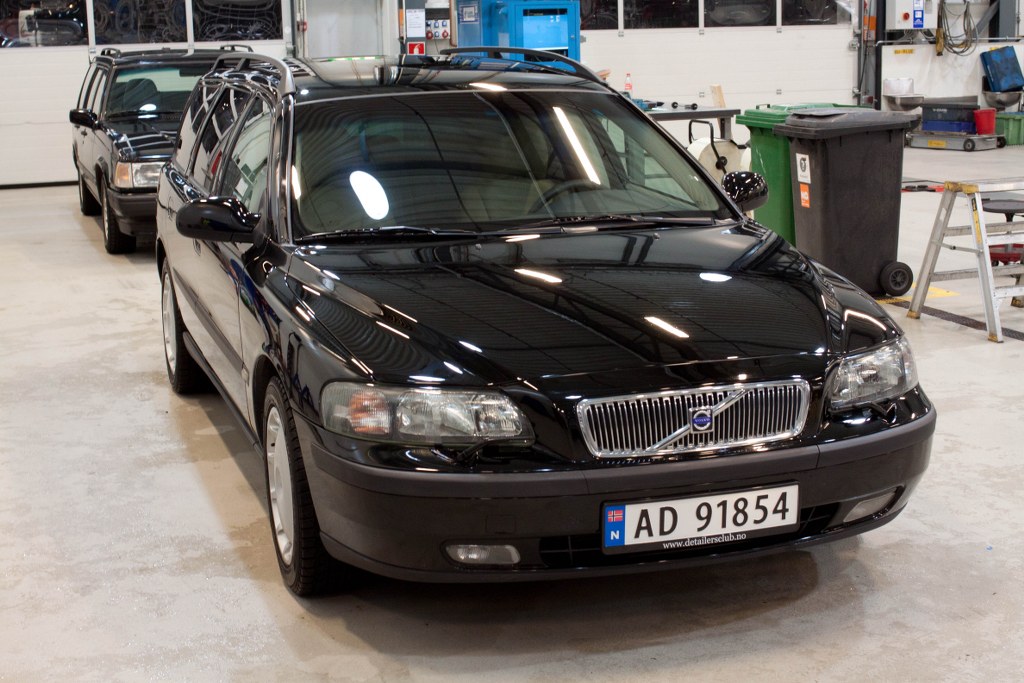

    Ferdig buffet:
    Bilen fikk stå inne og herde til litt ut på dagen etter en halvlang og vellfortjent cowboystrekk.

Opplever du også at denne lakken ikke liker varme. Ved kobotestingen slet vi veldig med at produktet hang igjen i lakken. Etterhvert fant jeg ut at jeg kunne avslutte veldig bra ved å føre maskinen raskere bortover panelene så det ikke ble så varmt. Da tok jeg det meste av ripene og avsluttet så og si helt perfekt. S3G imponerte meg her når jeg ser hvor mye den tar og hvor bra den avslutter.
Når det kom til finnish steget synes jeg som sagt at UFSE ga et litt blankere resultat enn det S30+ gjorde. Det så hvertfall slik ut når vi testet div comboer på panseret.
Ja det er mulig, men nå jobber vi med diminishing-polish på jobb, og de synes jeg fungerer best når man ikke kjører det for varmt (pleier som regel å ikke gå høyere enn 1100 rpm-ish). Men ja, jeg har opplevd at det klatter seg med grov polish på Volvo-lakk, kan henge godt igjen på lakken da.
Takk:)
Det funker. Kan forlenge kjøretiden litt og gjør maskinen lettere å styre.
