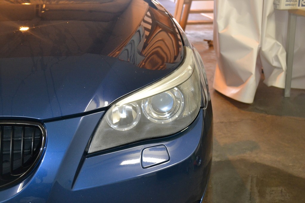

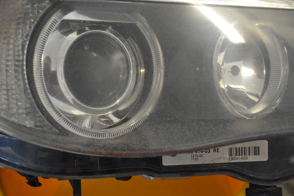

Her har jeg prøvd og få fram hvor slitt lykta var, fikk bare tatt et bilde før kamera fant ut at strøm
var noe som var kjekt og ha..

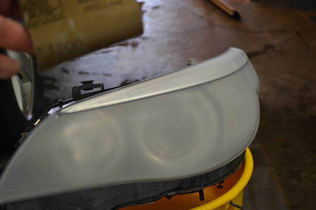

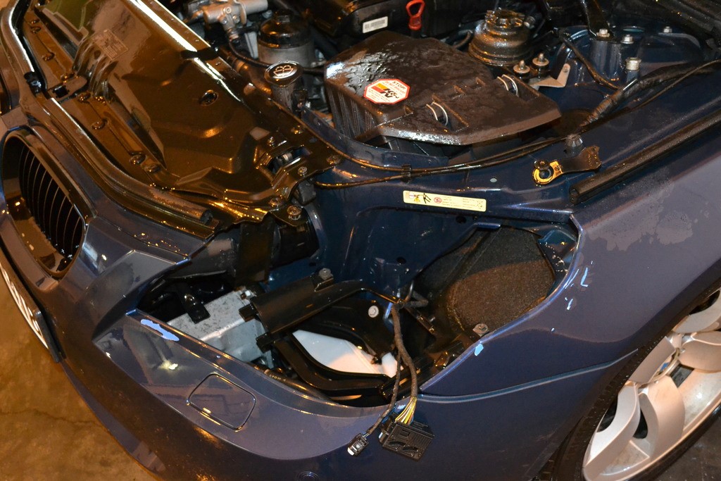

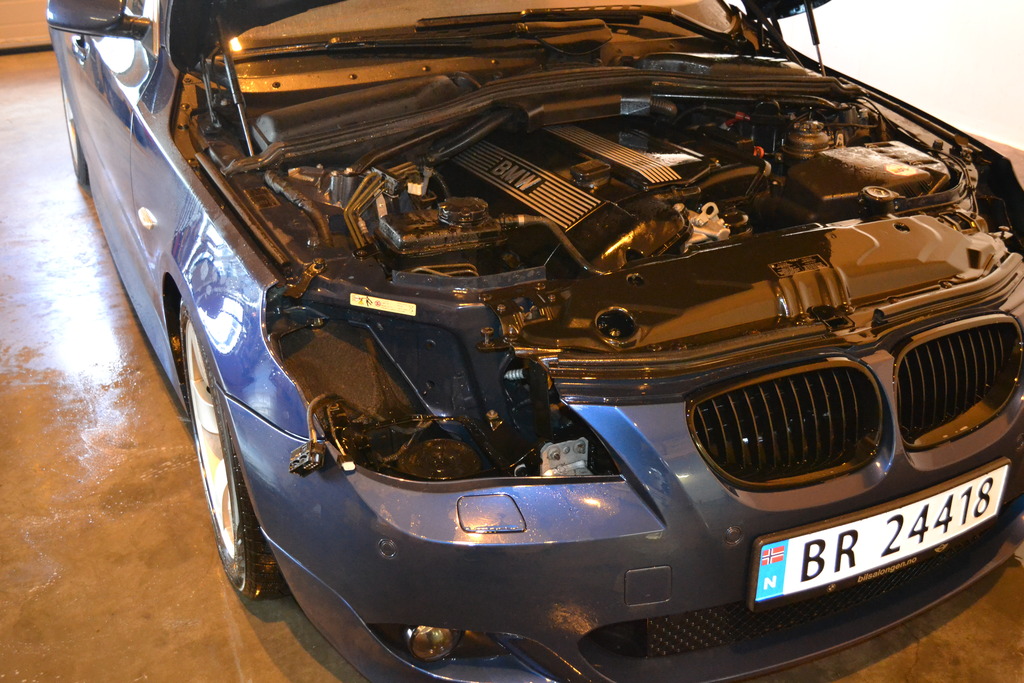

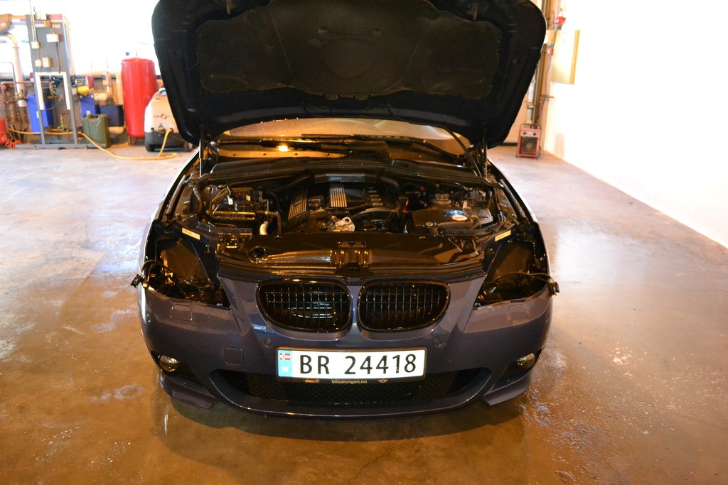

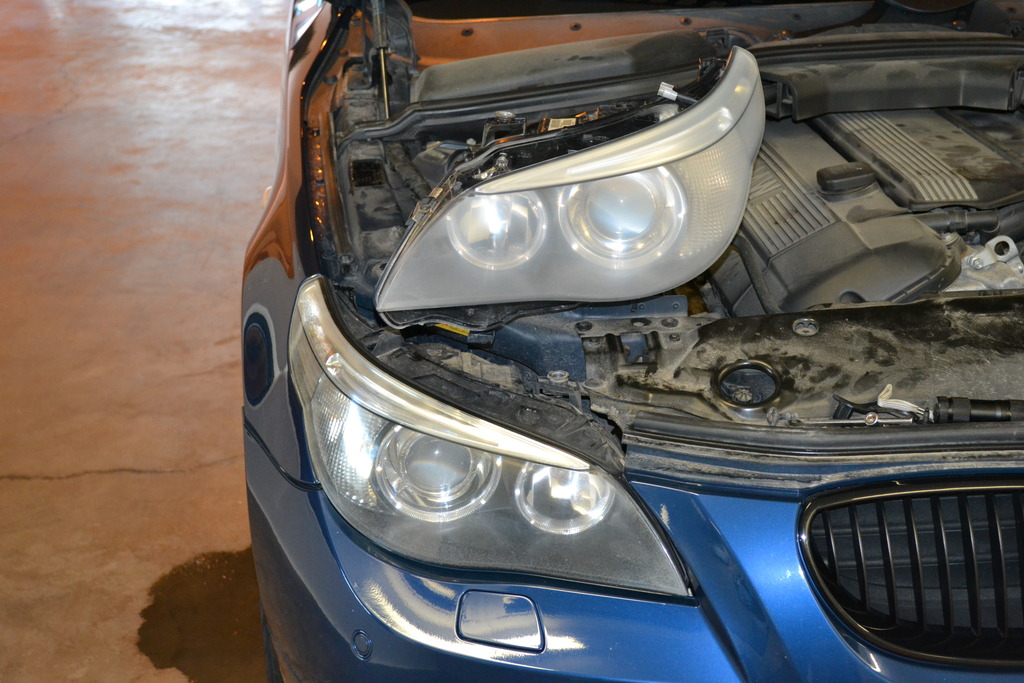

til og begynne med prøvde jeg da og pusse lykta sittende på bilen, men dette fant jeg fort ut at ikke var noen vits, så derfor ble lyktene tatt av bil og pussa videre da det ikke er helt lett og komme til ellers, og blir lettere med lakkering av ny klarlakk til slutt.
hva har jeg gjort?

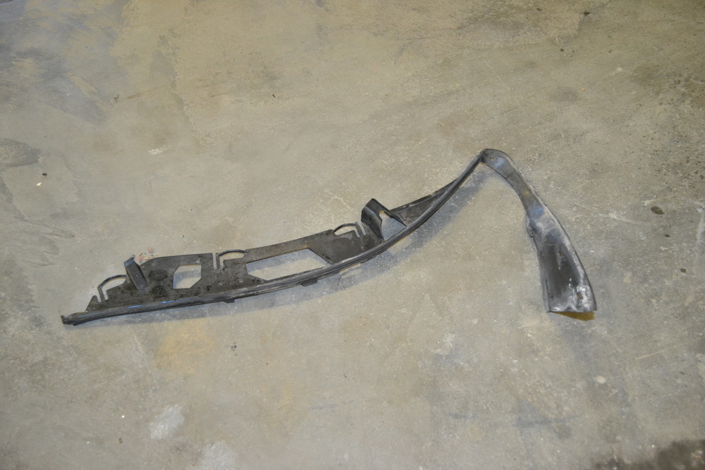

fjerning av denne gjorde det litt lettere :
Første lykta ferdig slipt, og neste lykt or tur!
Nærbilder av den andre lykta for og vise hvor slitte lyktene var

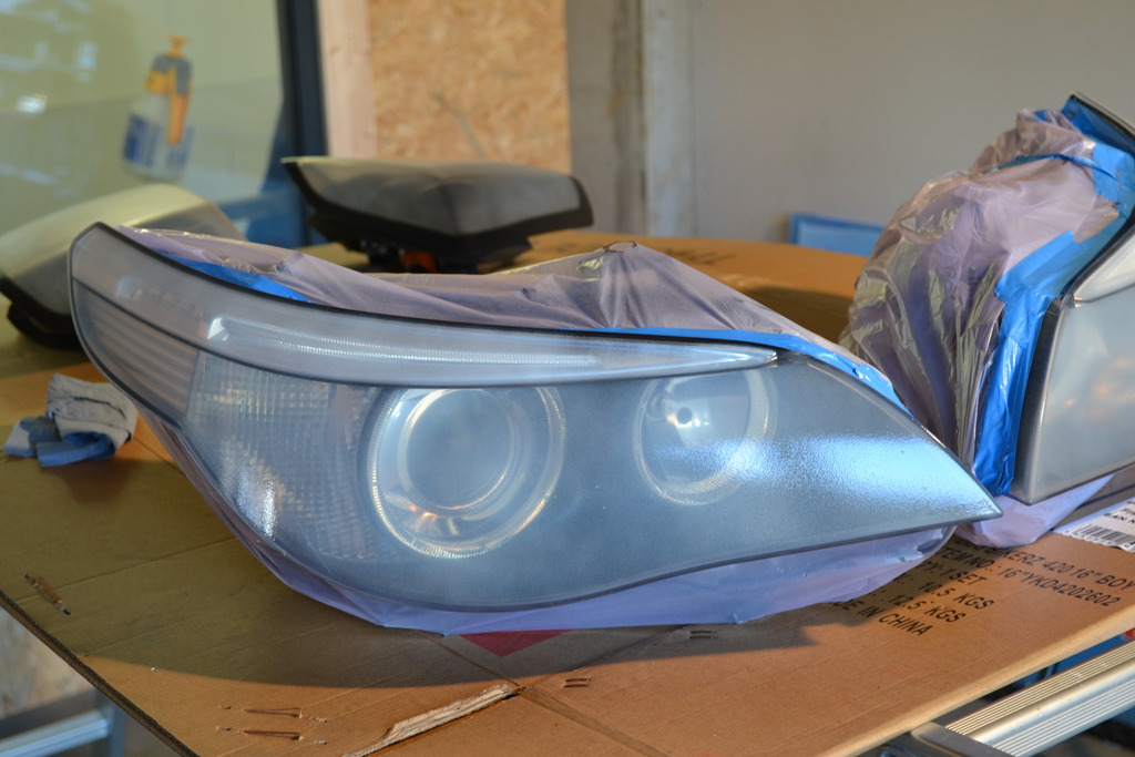

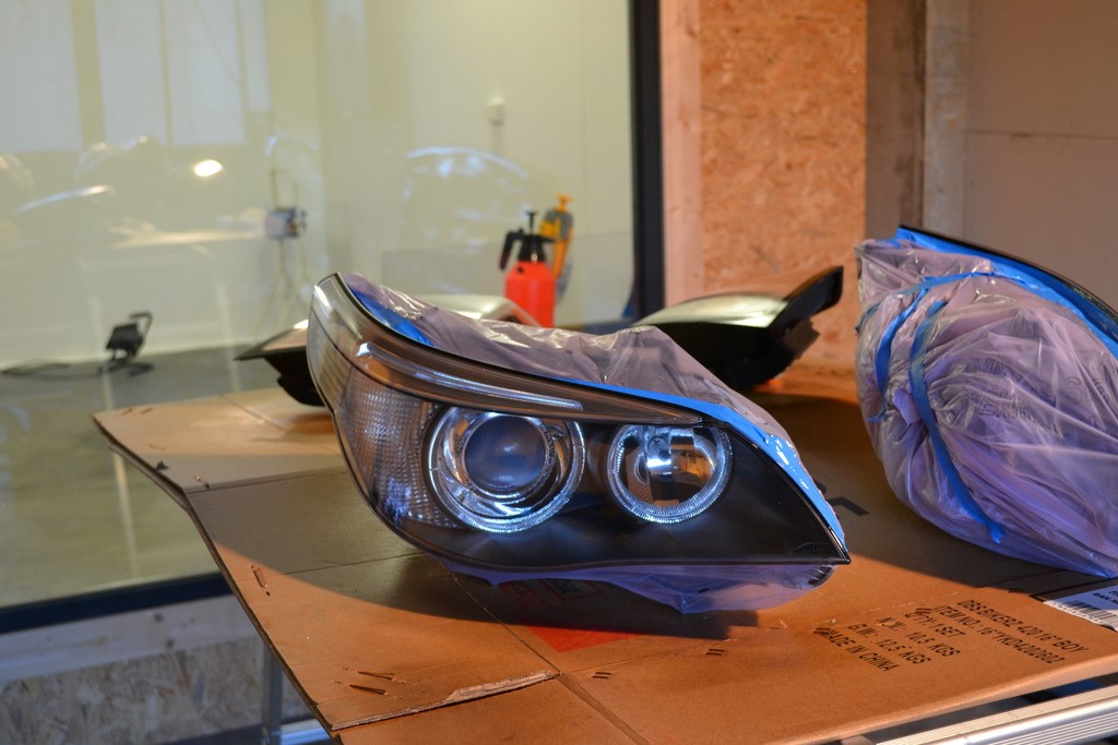

1 strøk med primer lagt på lyktene

ferdig lagt på klarlakk, for sikkerhetskyld kan jeg nevne at denne er beregna for dette og har uv beskyttelse :)

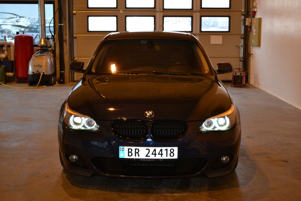

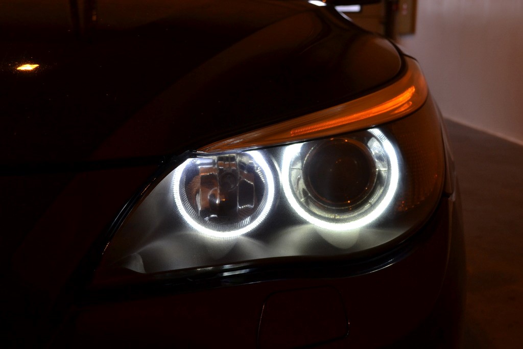

Ferdig bilder:

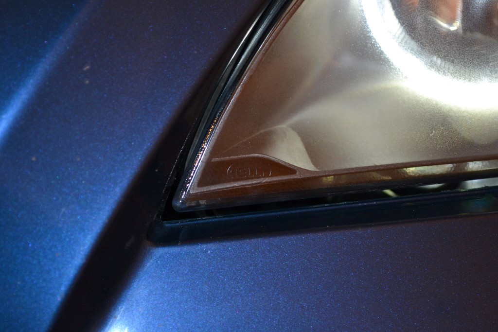

fant også ut at det står faktisk hella i hjørnet på lyktene, noe jeg aldri har sett før :)

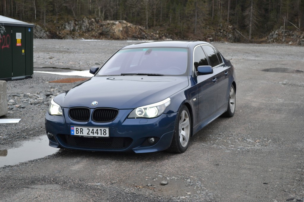

og til slutt utendørs:
