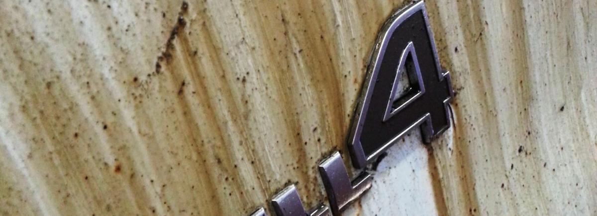

    Avfetting har blitt et generelt uttrykk for forvask av bilen, navnet avfetting indikerer egentlig bare at du fjerner "fett", men de har ofte også andre egenskaper en bare å fjerne olje og tjære, Forvask er nok et mer riktig ord å bruke i denne artikkelen, men avfetting er så innarbeidet som navn når det kommer til bilholdet, at det ofte blir brukt på alt du gjør på bilen før du vasker med vaskehanske og bilsåpe. Uansett, ser du navnet avfetting, Prewash eller forvask er det prosess/er som innebærer en "vask" av bilen UTEN berøring av bilen med vaskeredskaper
    En viktig del, om ikke den viktigste delen av vårvask er avfetting, da helst med en polering etterpå, men møkka må vekk uansett om du skal polere den dagen eller uka etterpå. Noe møkk, spesielt den etter vinteren er ikke like lett å fjerne, såpe alene holder ikke, så en må frem med noe kraftigere skytts for å få det rent nok før du berører bilen med vaskeredskapen.
    Husk at all avfetting skal legges på bilen nedenfra og opp, samt spyles av nedenfra og opp. Avfetting skal ikke tørke på lakken, hold deg i skyggen når du vasker
    Prosessen og produktene
    Det er mange valg etterhvert på markedet av avfettinger, men noen har kommet frem som bedre valg en andre hos oss på Detailersclub. Her er fire som hyppig blir nevnt og som av erfaring leverer noe av den beste vaskeeffekten på markedet
    - Mac Prickbort
    - IronX/Korrosol
    - Bilt Hamber Sufex HD
    3 av disse har forskjellig egenskap når det kommer til møkk, Prickbort fjerner olje og tjære fra lakken, IronX/korrosol fjerner metallpartikkler og Sufex HD er god på trafikkfilmen og generelt skitt. Surfex HD skal/kan tynnes ut med vann i ønsket styrke, Prickbort og IronX/Korrosol brukes rent.
    Bruken av disse er enkelt, men fungerer ofte best i følgende rekkefølge
    - Prickbort på tørr bil, vente noen minutter, så spyler du den av
    - Surfex HD (i rett dossering) på bilen, vente noen minutter så spyle av
    - IronX/Korrosol på bilen, vente noen minutter så spyle av
    Husk å avfette underside dører, innside tanklokk, underside bagasjeluke, underside panser (alle steder som møkk kan legge seg) Høytrykk er å foretrekke ved vask, og husk å skylle alle steder som har sett avfetting godt med vann.
    Etter den prosessen er det meste etter vinter borte uten for mye jobb, og uten gnikking og gnukking på bilen, du må selvfølgelig vaske med bøtte, bilsåpe og vaskehanske, men du har en mye enklere oppgave og vaskeredskapen ser ikke ut som du har duppet den i olje etterpå. Husk at kraftig avfetting av bilen fjerner deler av beskyttelse du har på bilen, så det er ofte anbefalt å ta dette når en har planer om en polering av bilen. Har du ikke tid til det, så er det anbefalt å bruke en Quick Detailer etter vasken, CarPro sin ReLoad er god Quick Detailer, og beskytter bra frem til du får polert bilen.
