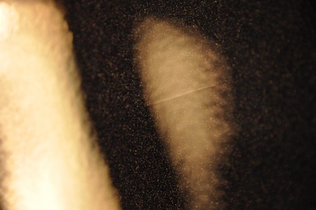

    PERLEMOR:
    For å beskrive perlemor så gir denne lakken en illusjon av otiktisk dybde, som er skapt gjennom flere lag av nesten gjennomstikige partikler. Dette gir oss et inntrykk av refleksjoner av lys på de forskjellige lagene mellom pigmenter og skaper. Hvis du tar en norsk hundrelapp så vil du se en vertikal rekke med 100-tall. Dersom du ser på disse mens du vrir på seddelen, vil du se at de skifter farge.
    Dette kalles perlemoreffekt og beskriver veldig godt det som du også ser i billakkene med perlemor. Disse vil gi en forskjellig inntrykk av farge og dybde når du ser på disse i forskjellig lys og vinkler. Perlemor effekt er noe du kan finne på ca 40% av i USA og ca 30% på det Europeiske markedet. Denne typen lakk kom for alvor inn på markedet i midten av 1990-tallet. De fleste perlemorlakker består av en solid base farge, et eller flere lag med transparente lag med forskjellige farger som innholder såkalte ”Pearl” flak, derav navnet, etterfulgt av klarlakk. Denne fargen gir et inntrykk av at lakken forandrer farge ut i fra hvilken vinkel du ser på lakken og hvordan lyset treffer.
    Avbildet ser du en grafisk fremstilling av fenomenet:

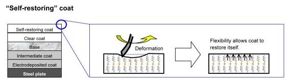

    RIPESIKKER LAKK :shocking2:
    Toyota har i senere tid kommet med sin ripesikre, eller selvopprettende lakk. Denne skal også ifølge produsentet være vedlikeholdsfri (selvsagt ikke etter våre standarder).
    Denne nye klarlakken består av en ingrediens som bidrar til molekylær binding, det gir en tettere struktur enn det som normalt er mulig i følge produsenten. Dette gjør klarlakken fleksibel og elastisk, og mindre utsatt for skade. Den er mindre utsatt for lys og syreangrep, og har evne til å reparere seg selv når den deformeres.
    Samtidig planlegger Toyota Motor Corporation å fortsette sine aktiviteter for løse miljømessige lakkproblemer, ved blant annet å introdusere vannbasert lakk i hele modellspekteret.
    Slik virker den "selvreparerende" lakken..
    Det som er verdt å merke seg er at en slik lakk vil miste denne effekten over tid, og ikke minst ved maskinpolering hvor man fjerner øvre sjiktet.

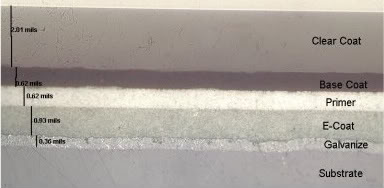

    På nyere biler blir metallet galvanisert ved å dyppe karosseriet ned i et varmt vannbad.
    Deretter får det et Electrostatiskt lag som er det første beskyttelses laget. Deretter får karosseriet et lag med primer, base/fargelakk og til slutt et eller flere lag med polyurethane klarlakk.
    Tverrsnitt av et karosseri:
    Tykkelsene på disse lagene er på tegningen noe uklar, men står under:
    Galvanisering: 9,1µm (0,36)
    E-Coat: 23,6µm (0,93)
    Primer: 15,7µm (0,62)
    Base coat: 15,7µm (0,62)
    Klarlakk: 51µm(2,01)
    Subtotal: 115µm
    Jeg har tidligere uttalt at klarlakken på nyere biler oftest vil variere fra 100-180 µm tykkelse. Tykkelsen på lakklagene vil variere fra bilmerke til bilmerke men er som regel på ”nyere” biler mellom 38-50µm, noe som også stemmer godt med bildet over..

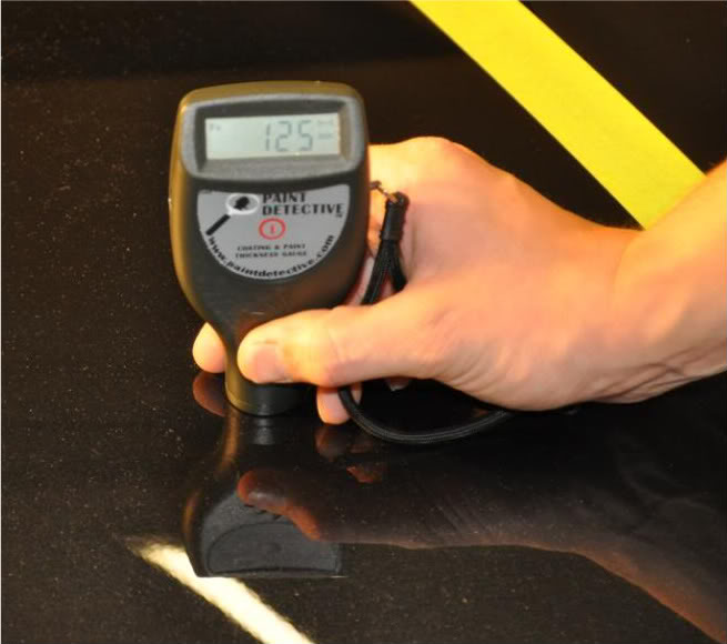

    5. MÅLING I PRAKSIS

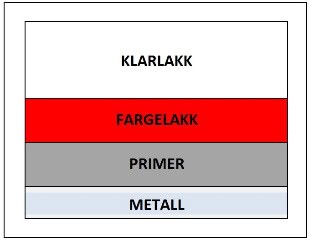

    De fleste nyere lakkeringer er 2sjikts lakk, og består av som nevnt tidligere: fargelakk og klarlakk:
    Man er i disse tilfellene på utkikk etter å polere klarlakken( dette er også grunnen til at pad'en du bruker ikke får farge på seg). Hvis du går gjennom klarlakken får du det som kalles for "strike through" - dette resulterer som de fleste skjønner til at du må overspraye og noen ekstra kostnader.
    GENERELLE MÅLINGER
    Ta først noen målinger av hele bilen.. Bruk gjerne vedlagt excel ark og fyll ut. Skriv opp alle målingene og trykk "Make nice," for å fylle ut tallene i skjemaet og for å ta vekk der hvor du ikke har målinger(når du legger det inn elektronisk vel og merke)
    DETALJERT MÅLING
    Del opp punktene i excel arket i mindre blokker, og ta målinger fra 2-5 cm avstand, for å avdekke evt avvik. Ta f.eks panseret hvor du skriver ned alle verdiene som du får(evt så putter kona det inn i laptop'en mens du måler ;) ). Her vil du normalt se at målingene varierer fra kanskje 110 til 135 µm. Hvis du i denne målingen får ekstremt høye verdier som f.eks 220 så kan dette skyldes lakkreparasjoner som steinsprutrep eller liknende. Hvis du får lavere målinger ned i 80 tallet kan dette skyldes tidligere fjerninger med grovere rubbing eller våtslip. Kjekt å ha i bakhodet.

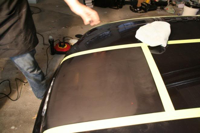

    MÅLING UNDER POLERINGEN
    Like viktig som den totale tykkelsen er målinger underveis. Klarlakken er et lag som er laget for å beskytte fargelakken på 2 - sjikts lakk. Jo, tynnere klarlakken blir, jo mindre kan du korrigere evt neste gang. Dette betyr at du ønsker å fjerne så lite som du kan for å oppnå ønsket effekt. F.eks så er det lite vits i å polere en hel bil med S03 eller FCP hvis det bare er lette swirls og denne kombinasjonen fjerner 5-6µm. Da er det bedre å bruke denne "grove" kombinasjonen der hvor du evt har RDS'er. På RDS'er lønner det seg å ta flere målinger på området du har gått hardere til verks på, også tilstøtende områder. Å få et helt nøyaktig målepunkt er veldig vanskelig.
    METODE FOR Å ANSLÅ HVOR MYE DU HAR FJERNET
    Alt dette handler om gjennomsnitt, gjennomsnitt, gjennomsnitt. Bruk referansepunkt /grunnpunkt i lakken, f.eks steinsprang som et utgangspunkt for målingene du skal gjøre. Du kan også bruke en laserpenn som du fester fast til noe, eller slik som Truls og jeg gjorde når vi våtslipte en A3 - tapet opp en Bosch lasermåler. På et område på 6-7 cm prøv å få 10-20 målinger, multipliser og del på antallet og du sitter igjen med gj.snittet. Når du er ferdig med poleringen, prøv å ta nye målinger og du sitter igjen med hvor mye du har fjernet.
    Her med et fast laserpunkt for måling i høyre kant:

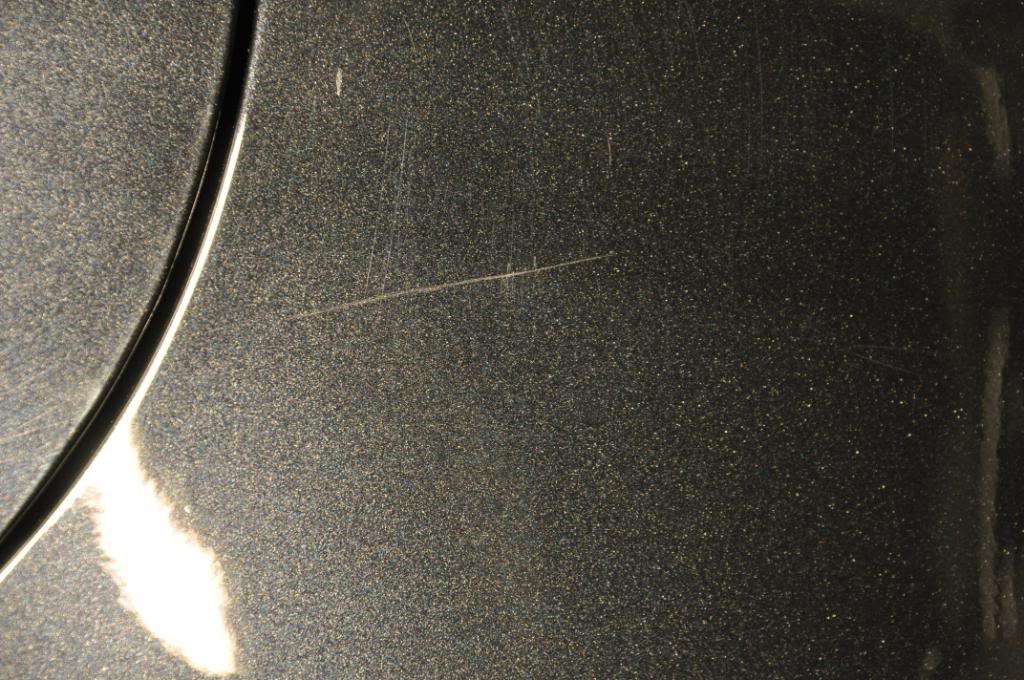

    Det du er ute etter her er hvor mye poleringen har fjernet av klarlakk. Som nevnt tidligere så er du ute etter å holde dette til et minimum.
    I noen tilfeller vil du oppleve å ikke oppnå en full korrigering/ fjerning av alle dypere riper, syreflekker eller andre merker. Bruk målingene dine klokt - hvis en ripe ikke er borte etter at du har fjernet mellom 10-25µm så kan det være smart å la resten være. Du vil uansett som regel ha oppnådd en redusert ripe som kun er synlig under riktig lys, se bildet før hvor området måler 138µm:
    Etter to tunge runder med FCP og grønn pad på denne medium harde volvolakken vises fortsatt ripen, men er redusert ned til 109µm.. Videre korrigering på dette punktet kan være risikabelt:

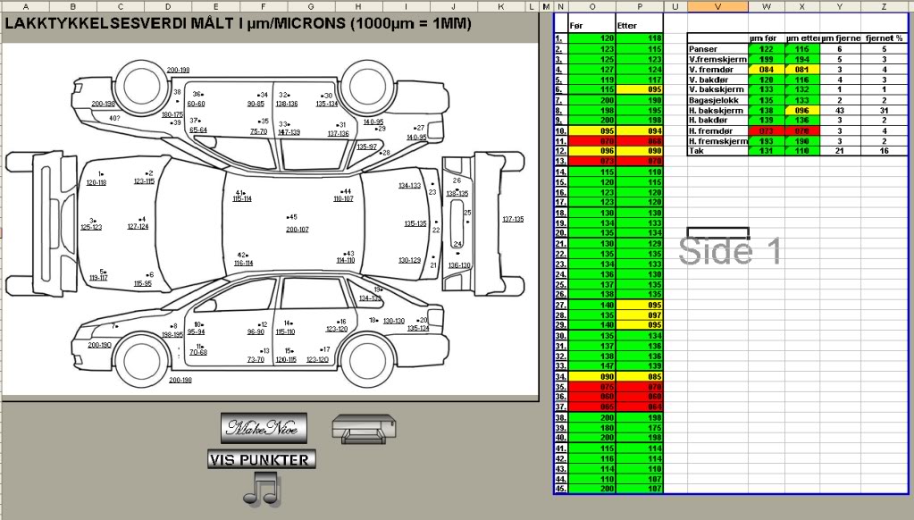

    6.SKJEMA FOR Å REGISTRERE DINE DATA :P
    Tenkte jeg skulle dele vedlagte excel ark hvor du på forhånd kan, ved å bruke metoden som er beskrevet over fylle inn før/etter målinger. Ved å punche verdiene inn i arket, vil du automatisk få disse opp på "bilen."
    Tanken bak dette, er at du kan levere et ferdig utfylt ark, skrevet ut i farger i kombinasjon med evt også Sjekkliste for komplett bilpleie til kunden..
    Dette i kombinasjon med et vakkert og blankt resultat vil garantert gjøre at du får flere og flere jobber...
    FUNKSJONER:
    - "Make Nice" er tiltenkt hvis du bare skal korrigere f.eks panser, og ikke ønsker de andre målepunktene så trykker du denne knappen. De punktene som ikke har noen verdi, vil da automatisk forsvinne.
    - "Vis punkter," er kjekk når du skal printe ut et tomt skjema og kun ønsker punktene
    - "Fjern tall" for å ta vekk verdiene, eller marker å trykk Delete.
    - Bildet av printeren sier seg vel egentlig selv. ;)
    - Ikke trykk på Note :rolleyes:
    - Verdier fra 100-> vises som "Grønn," verdier fra 80->100 vises som "Gul," og verdier fra 0->60 vises som "Rød."
    Dette excelarket er laget er laget i MS office 2003. Du får åpnet det i Office 2007 også, men det er noen formater som fremstår noe annerledes, som tall og tekstbokser. Dette jobber jeg med, men er ikke noe racer i office 2007 så det kommer om litt,
    (Husk å "enable macros" for å få funksjonene til å fungere i office 2007).
    Test skjemaet ut og send meg gjerne en PM hvis det er funksjoner du savner som kunne vært puttet inn, så skal jeg nok få fikset dette.
