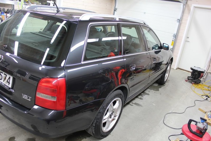

Dette er den "gamle" bilen til han som eier Allroaden jeg tok tidligere, han leverte denne når han hentet den andre :D
Her var ikke missionet å gjøre den prikkfri, men å få den i bedre stand enn den var før. Det var også noe rustflekker på denne så disse ble det holdt litt avstand til.
Ble ikke tatt så mange bilder da det måtte gå fort unna, ca tidsforbruk 9-10 timer.

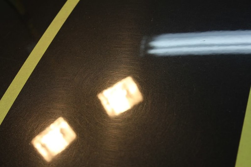

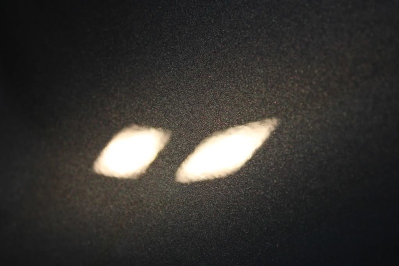

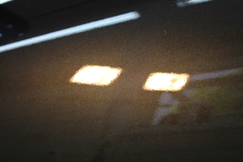

Testspot før

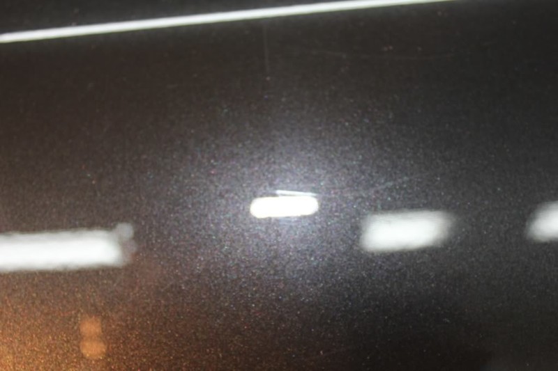

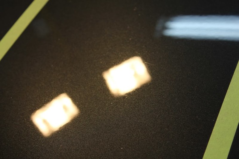

Testspot etter Scholl gul pad og S17+, denne komboen ble brukt over hele bilen da det faktisk var minimalt med RDS på denne kontra den Allroaden.

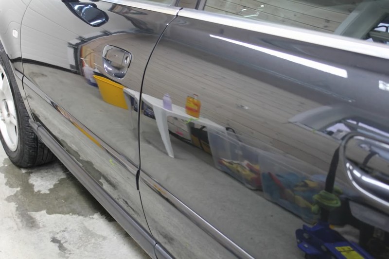

Så ett par bilder av selve poleringen

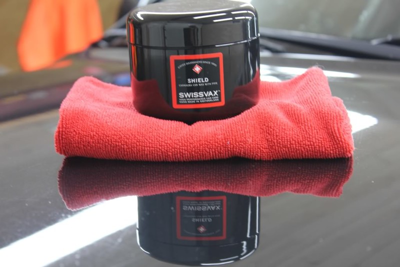

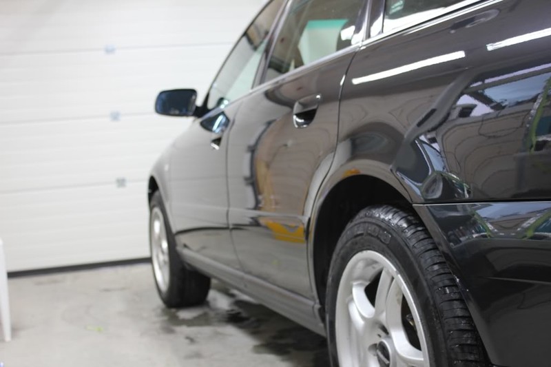

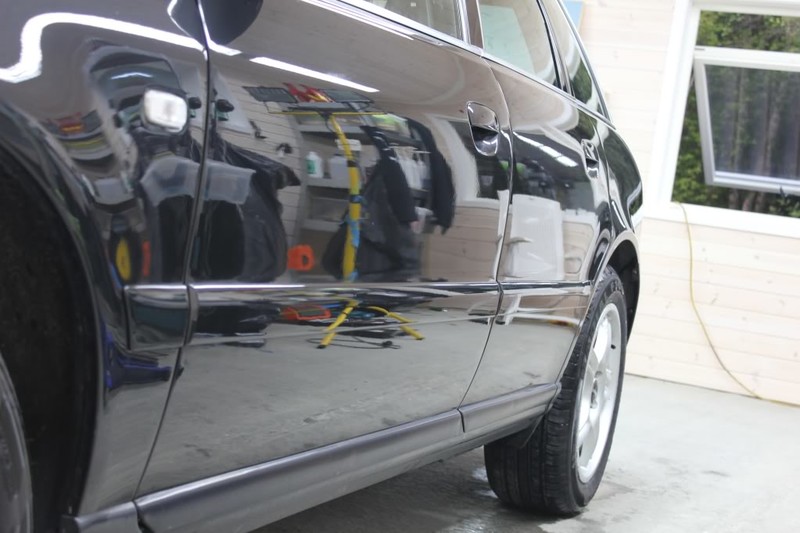

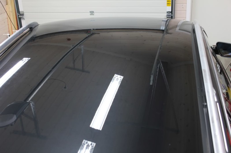

Swissvax Shield ble lagt på
Takk for titten, dette var en kjapp jobb som sagt så derfor ikke så mange bilder underveis. :D
