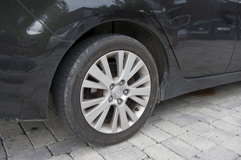

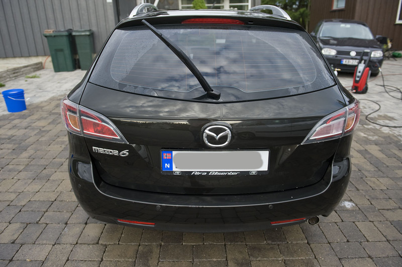

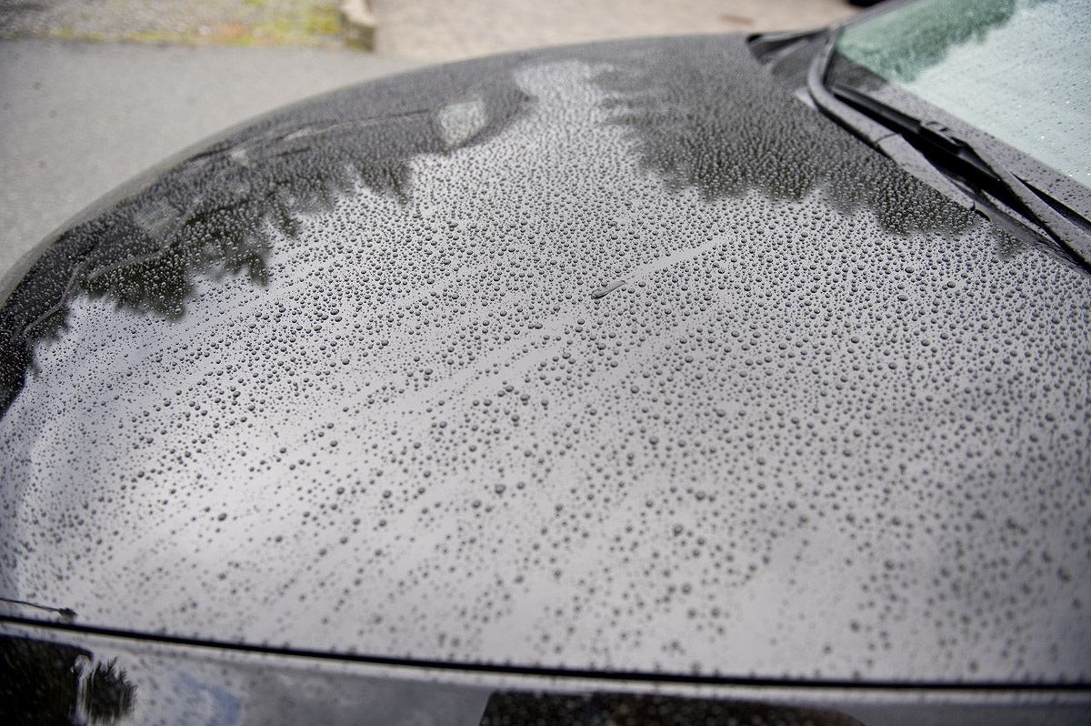

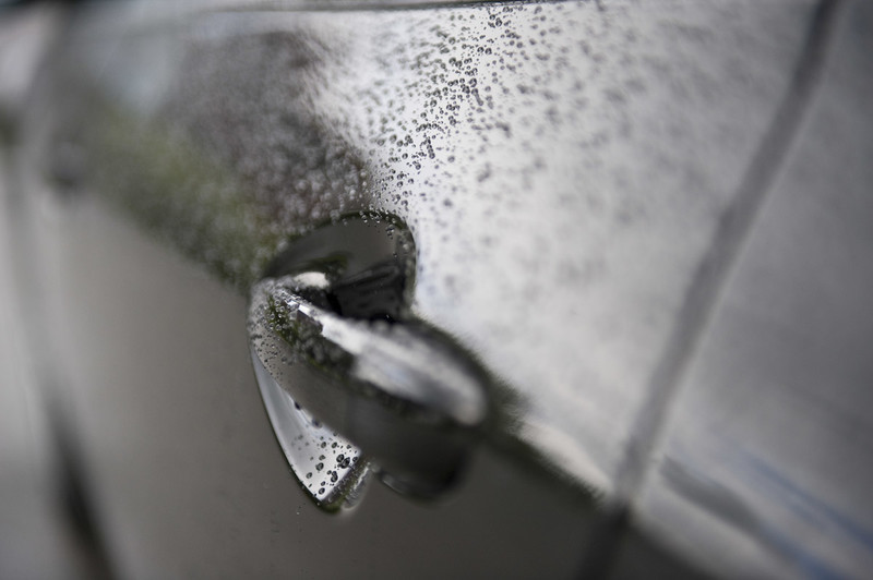

Noen bilder før vask.
post-1419-0-15981600-1310504636_thumb.jp
post-1419-0-85538900-1310504661_thumb.jp
post-1419-0-88280800-1310504676_thumb.jp
post-1419-0-69772700-1310504691_thumb.jp
post-1419-0-47743200-1310504703_thumb.jp
post-1419-0-93848100-1310504721_thumb.jp
post-1419-0-82703000-1310504742_thumb.jp
post-1419-0-94044600-1310504782_thumb.jp

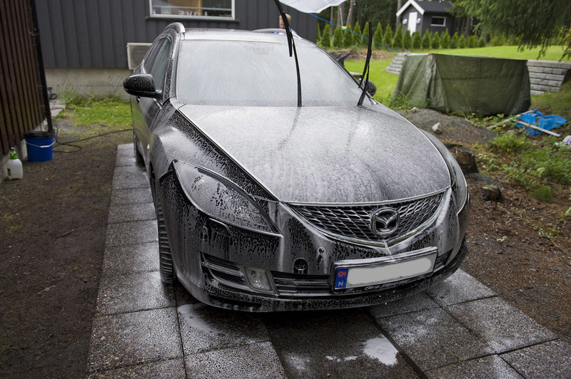

Avfetting ble så avspylt og bilen ble skumlagt med en blanding av Snowfoam og CG CWG. Etter avfetting var det lite møkk som lå igjen på bilen.

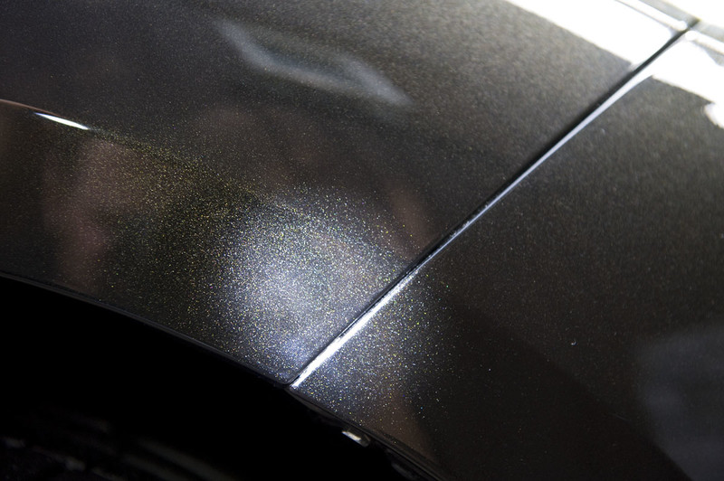

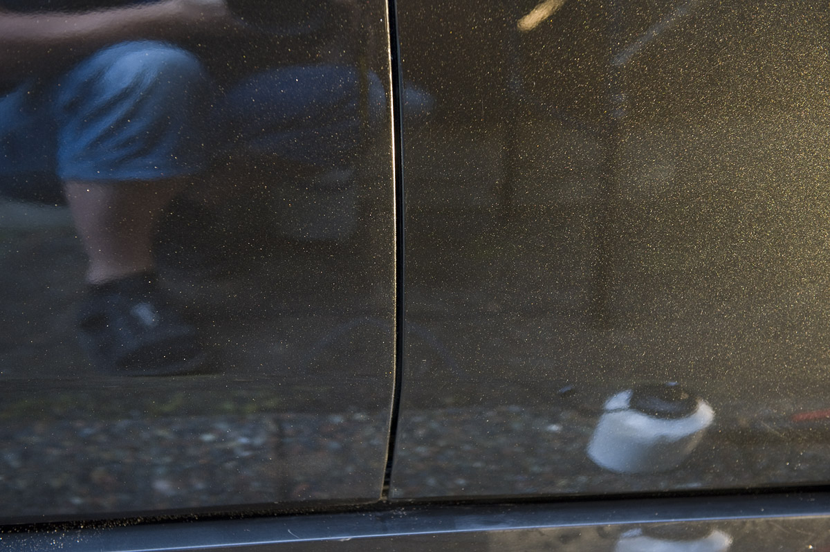

Bilen hadde ikke veldig mye swirls men noe RDS rundt om kring. Klarte å få bukt med en del av de men noen var såpass dype at en må grovere til verks for å få bort alt. Fikk hvertfall dempet det meste av de groveste ripene.
Hele bilen ble først tatt en runde med S03 Gold på gul pute, S03 Gold på liten ullpute på de groveste ripene. Har ikke bilder av alt men her er noe bilder underveis.

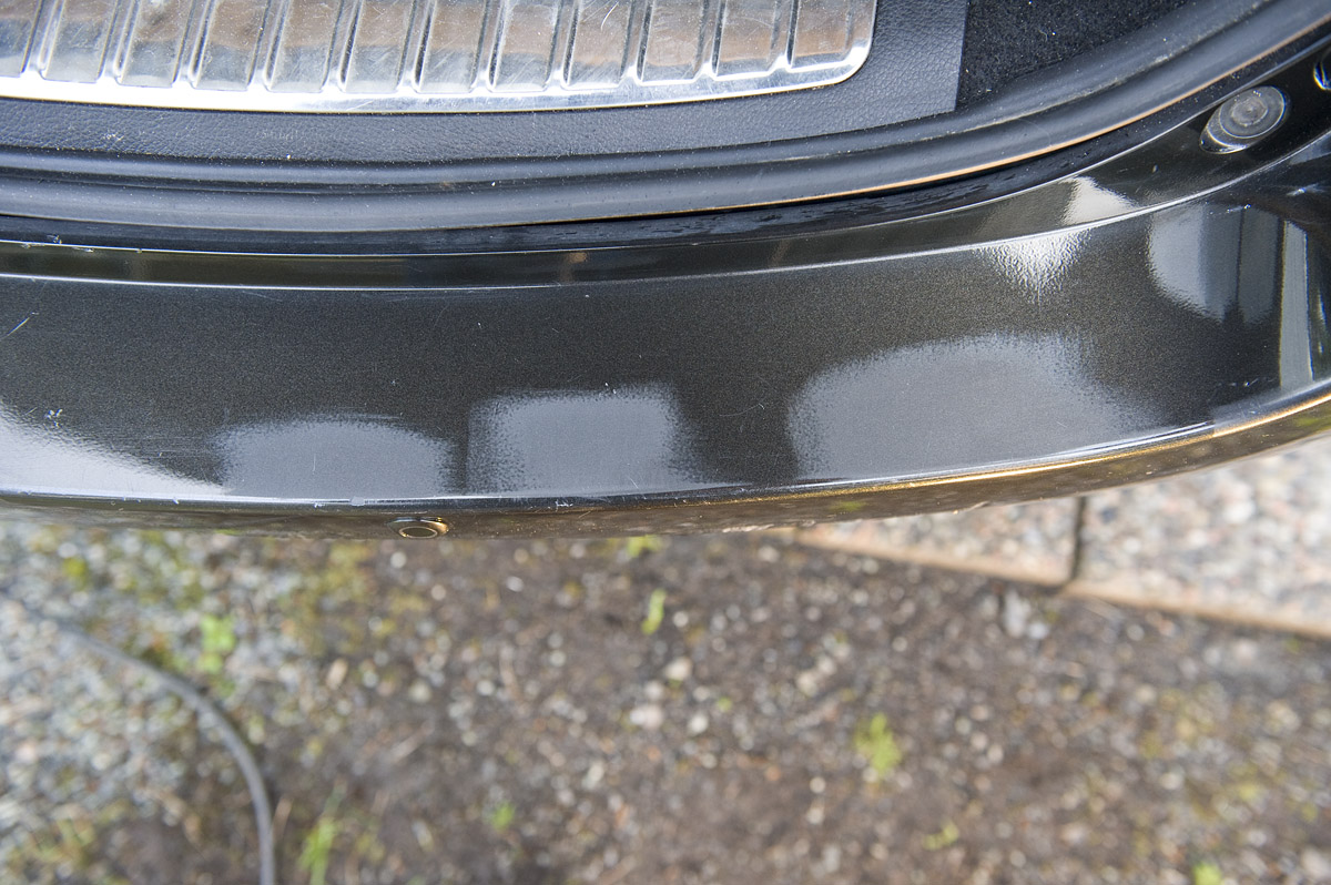

Bakfanger hadde en del dype riper som var gått gjennom lakk og inn i plastikken. Prøvde meg på litt våtslip her på noen få riper, ellers ble det kjørt litt for å få dempet/fjernet de letteste ripene.

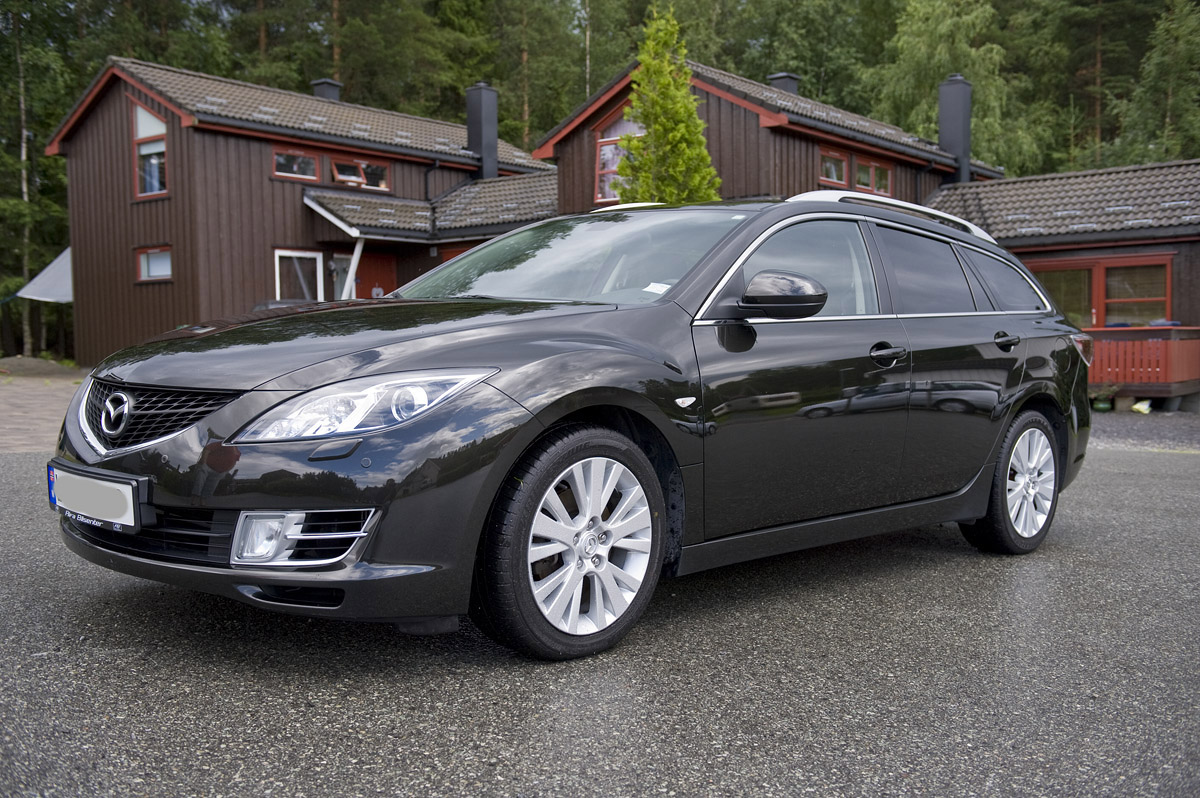

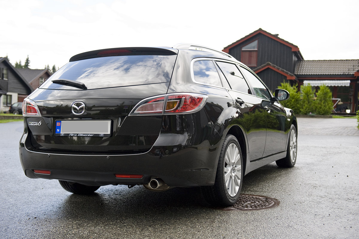

Her er noen feridg bilder.
post-1419-0-59396900-1310507802_thumb.jp
post-1419-0-96626400-1310507856_thumb.jp
post-1419-0-18305200-1310507883_thumb.jp
post-1419-0-39193300-1310507903_thumb.jp
post-1419-0-32724700-1310507921_thumb.jp
post-1419-0-15531200-1310507942_thumb.jp
post-1419-0-66156100-1310507961_thumb.jp
post-1419-0-02003800-1310507978_thumb.jp
post-1419-0-05556400-1310508004_thumb.jp
post-1419-0-93345800-1310508033_thumb.jp
post-1419-0-61464400-1310508052_thumb.jp
post-1419-0-73270500-1310508073_thumb.jp
post-1419-0-95352800-1310508105_thumb.jp
post-1419-0-20913600-1310508128_thumb.jp
