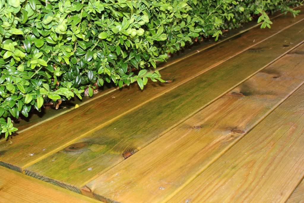

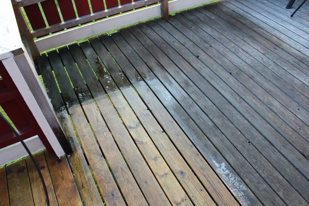

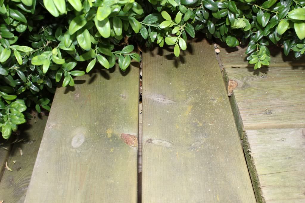

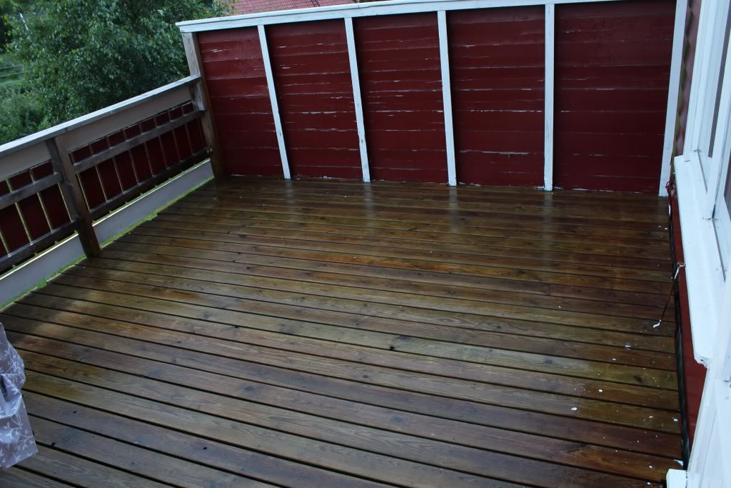

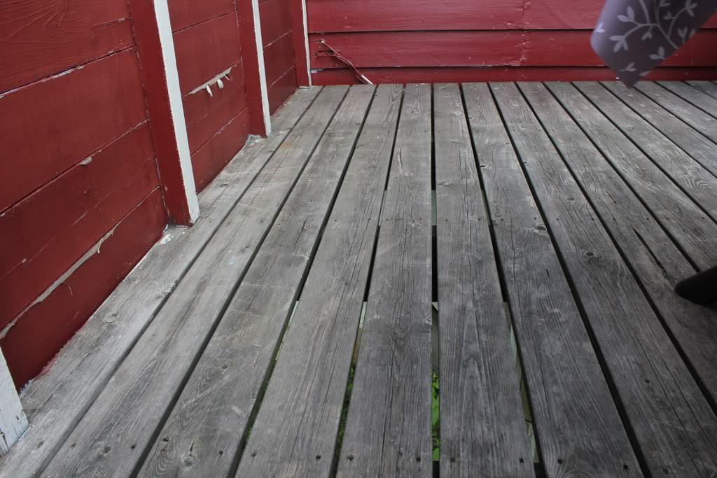

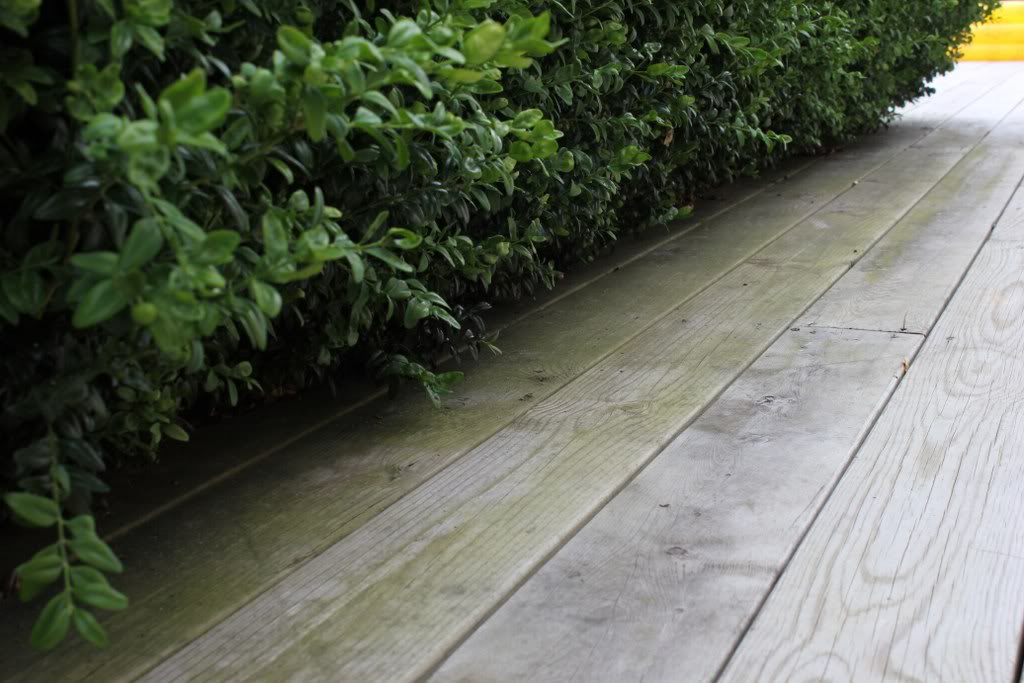

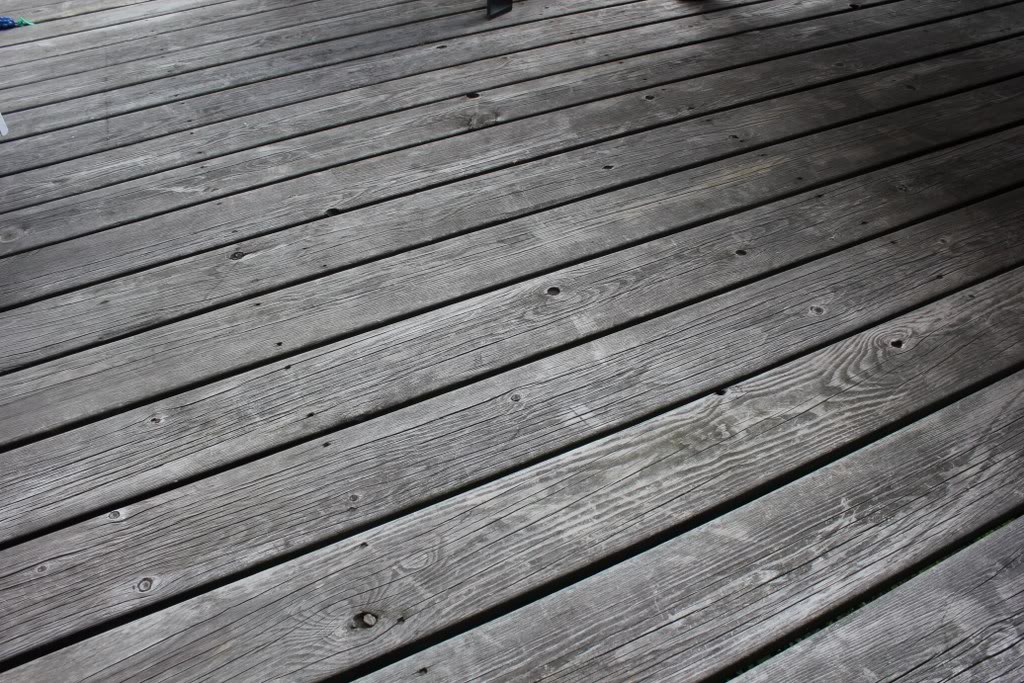

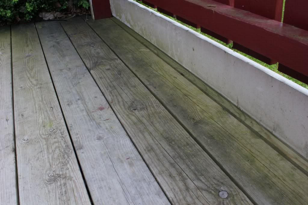

har tatt noen bilder. den nyeste delen er ikke så ille. er mest ved siden av den busken som står ved siden av.

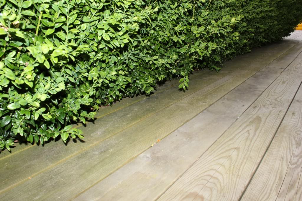

den gammleste delen ser verre ut. vet ikke om det er noe håp her, men er villig til å gi det et forsøk :)
nyeste delen:
gammleste delen:

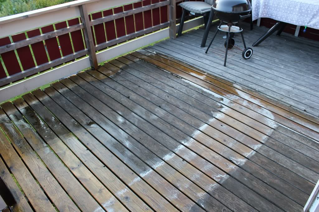

Terasserens av et eller annet merke anbefales ja! Jeg brukte det på verandaen som tidligere hadde vært beiset for mange år siden, men å var grønn/svart. Ble lyst og fint treverk etterpå. Fortynnet det ihht instruksjonene og hadde på med en lavtrykksprøyte fra Plantasjen. Gadd ikke bruke kost men gikk rett på med terassevasker til HT. Helt supert, og mye svart vann!
Brukte terassebeis etterpå (farge Burmateak) og ble meget fornøyd. Dette var i fjor. Gjentar nok til neste år tenker jeg

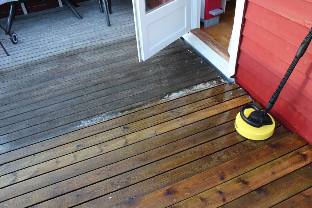

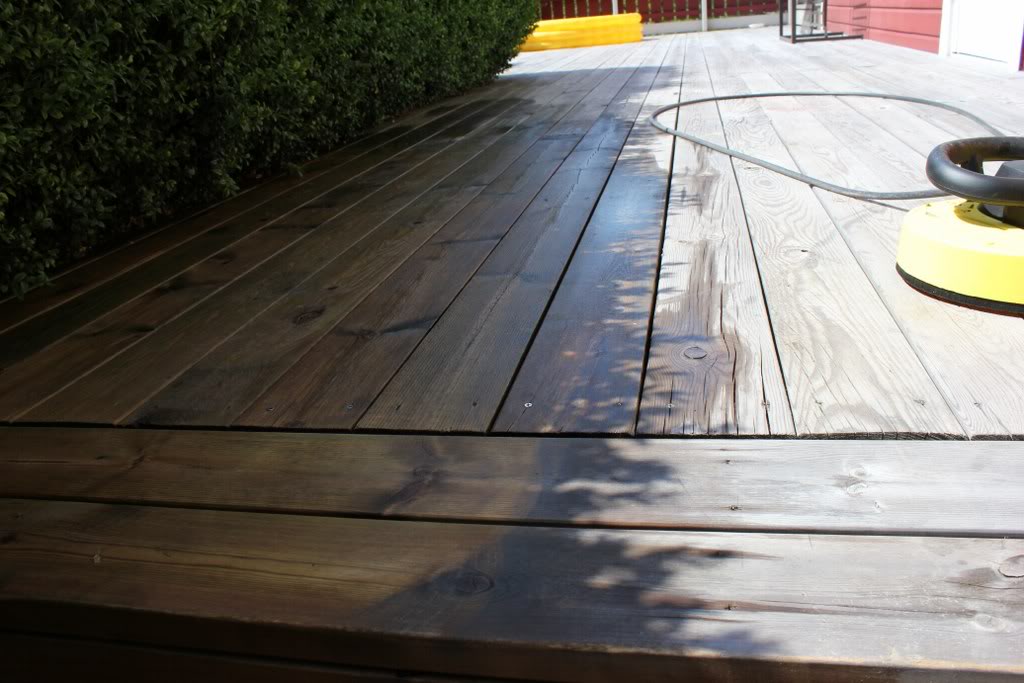

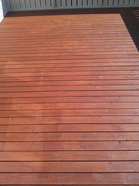

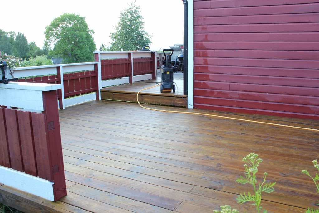

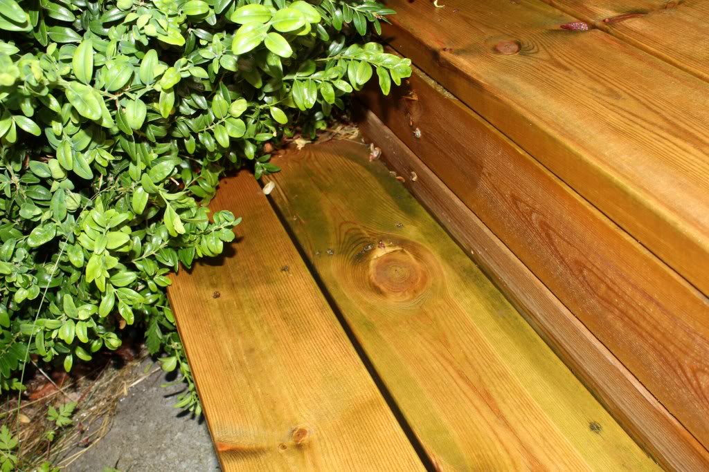

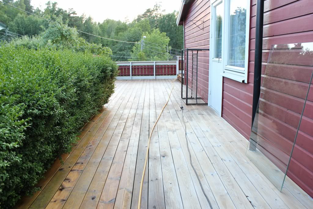

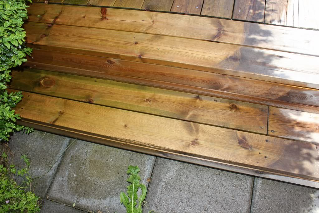

Jeg rensa og beisa terrasen forrige uke, brukte random terrasse rens fra obs bygg, 2 in 1 opplegg eller hva det nå var :) Og brukte også den karcher terasse greia som avbildet lengre oppe her i tråden.
Ble bra det :)

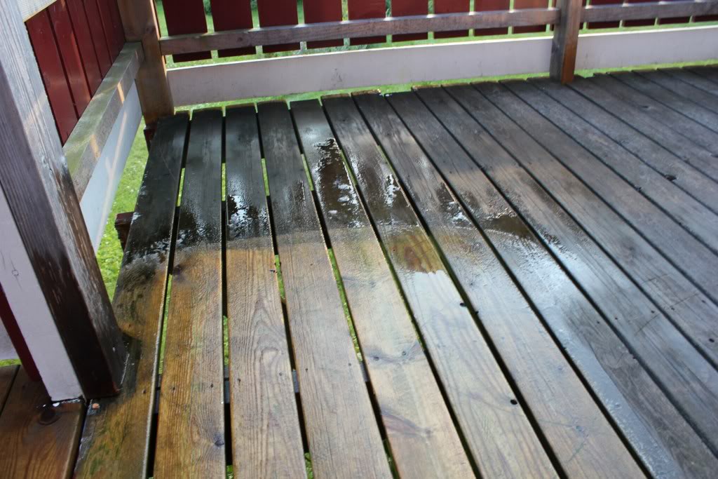

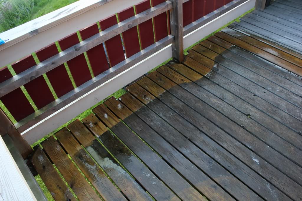

50/50 første strøk.
ferdi med 2 strøk
Ble bra det :)
50/50 første strøk.
ferdi med 2 strøk
Hvilken beis/ farge brukte du her? Slik vil jeg også ha..
Bjørn_A
Jotun Trebitt terrassebeis - Farge burmateak mener jeg på det var :)
