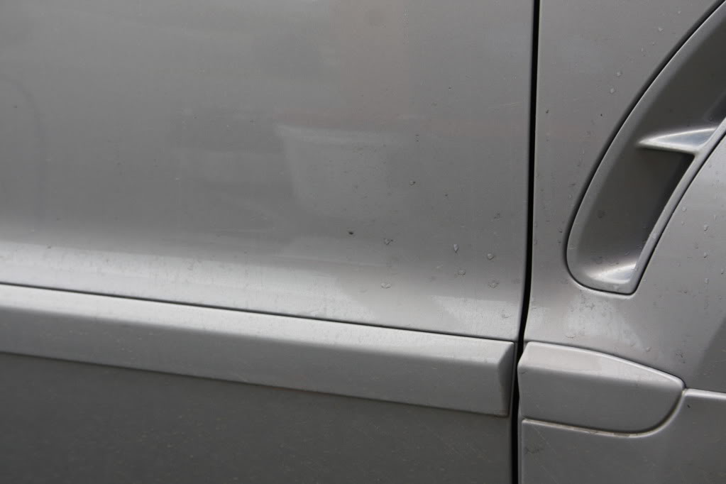

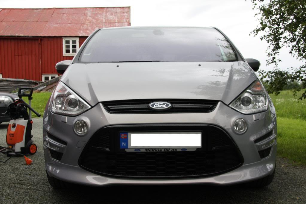

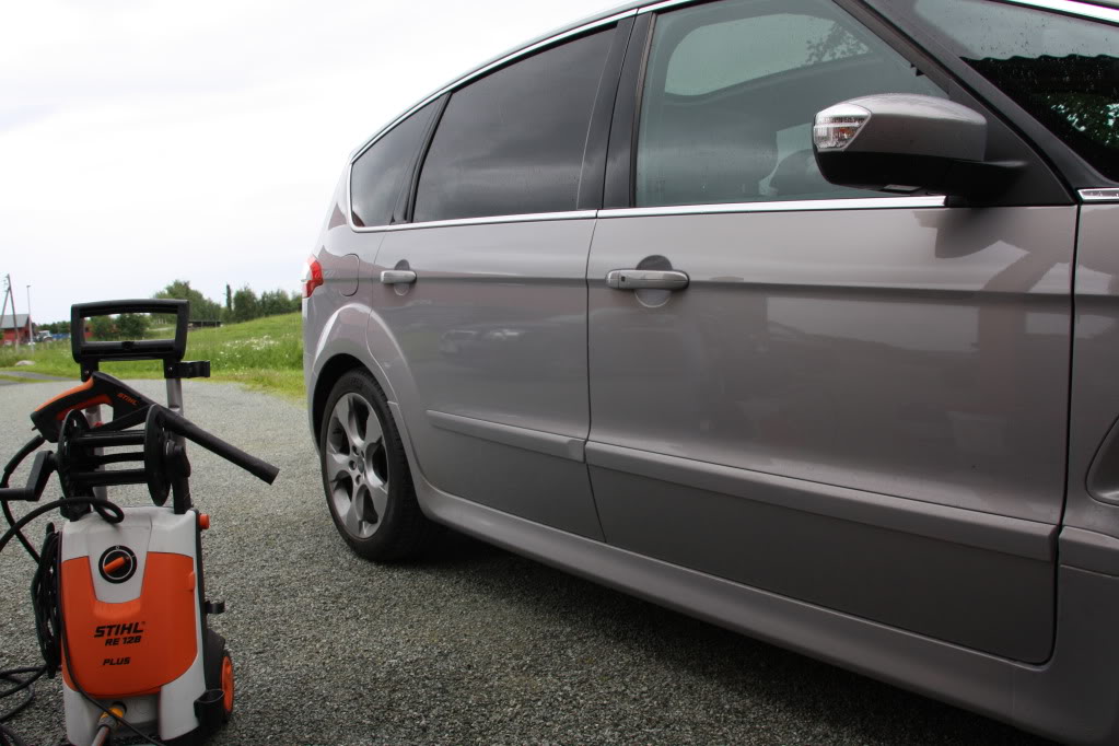

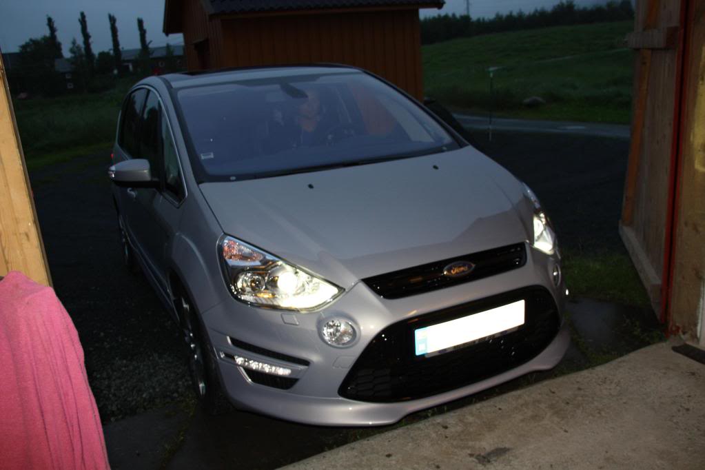

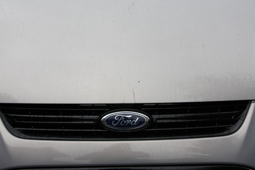

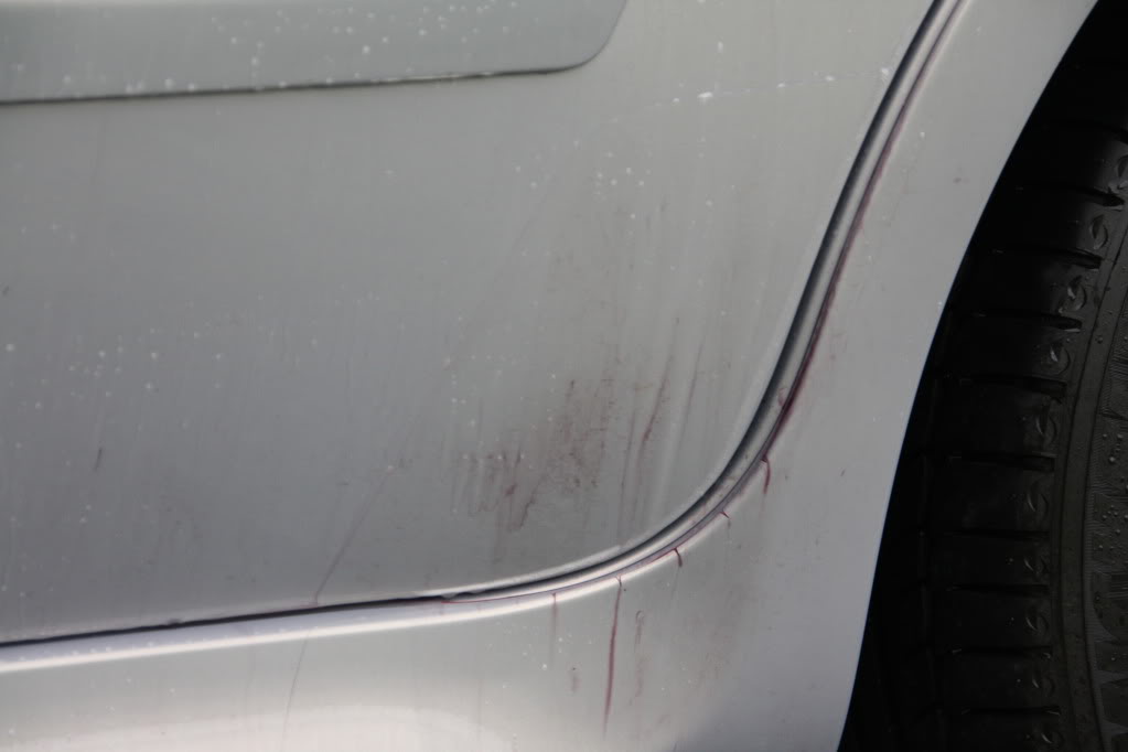

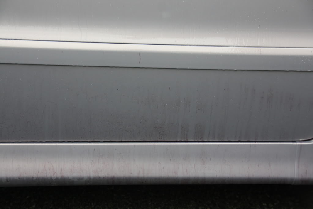

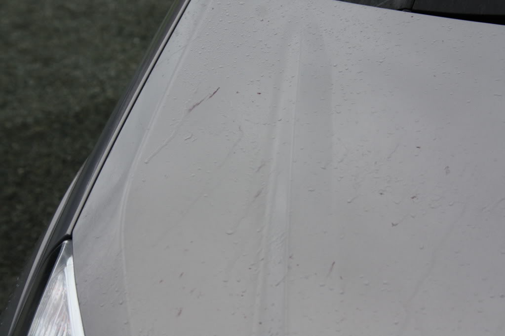

Her er bilen før vask:

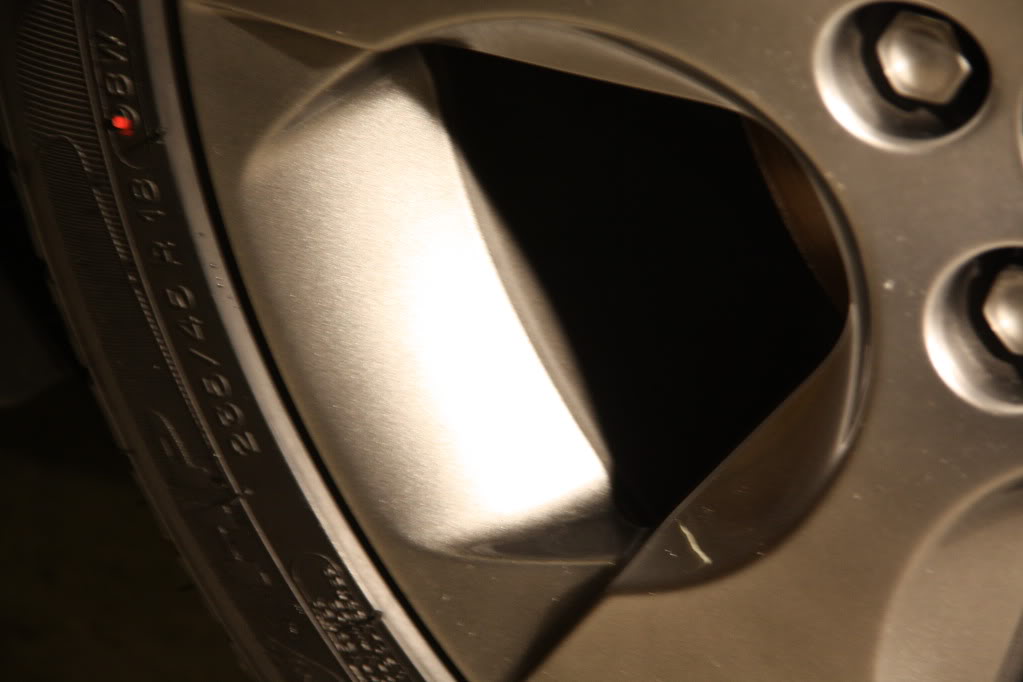

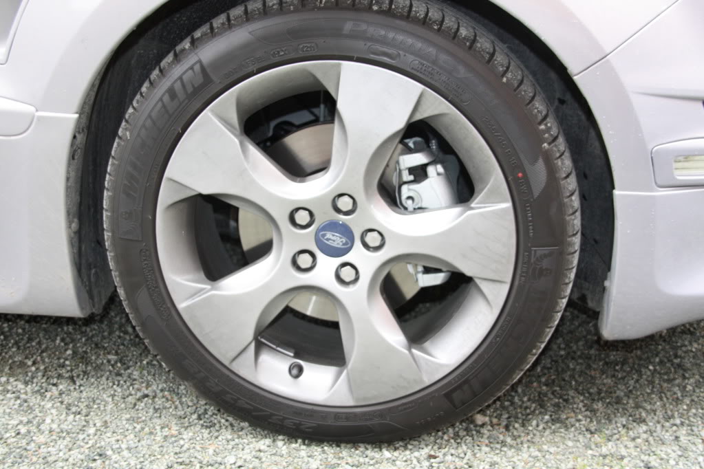

Vasken starter, som alltid, med dekk og felger.
P21S blandet 1:1 på felger og Sufex HD i 1:5 mix på felger og hjulbuer.
Meguiars kost og Mothers koster på felg/dekk.

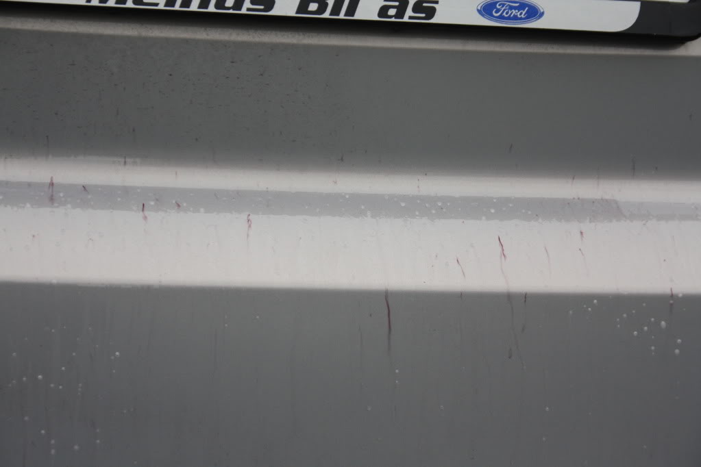

Så brukte jeg Prickbort fra dørhengsel høyde og ned, over dørhengsel brukte jeg Valetpro pre-wash i 1:8 blandings. Hele bilen ble avfettet.
Etter virke tid på ca. 7min ble bilen HT spylt.

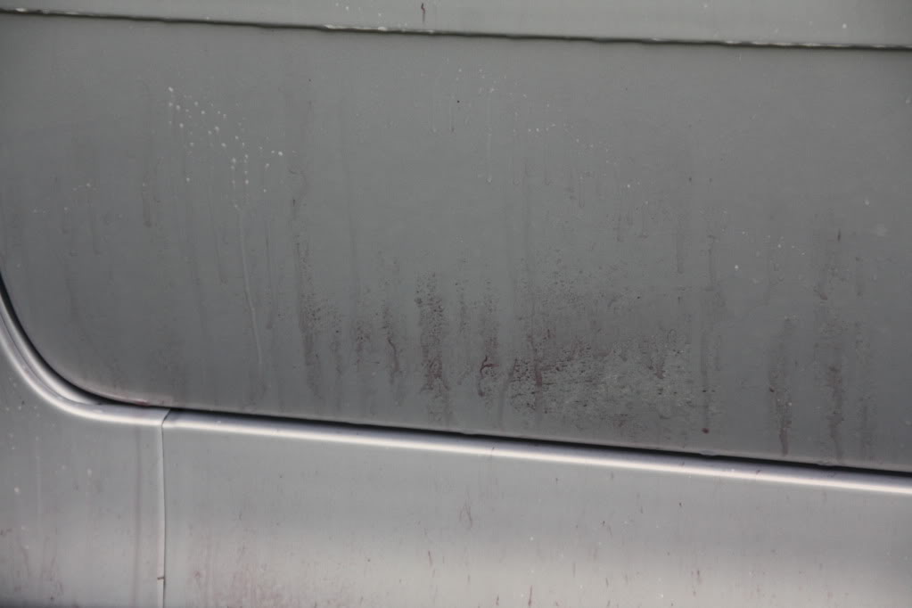

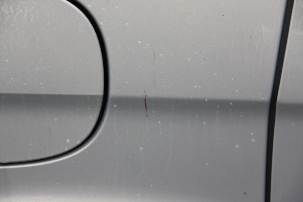

Jeg sprayet bilen med rikelige mengder Iron X. (0.4L)
Iron X, er utrolig effektiv. Den fikk mye å bryne seg på:
Det var også mye snacs til IronX på taket av bilen.
ca.7min virketid på IronX, før HT spyling.

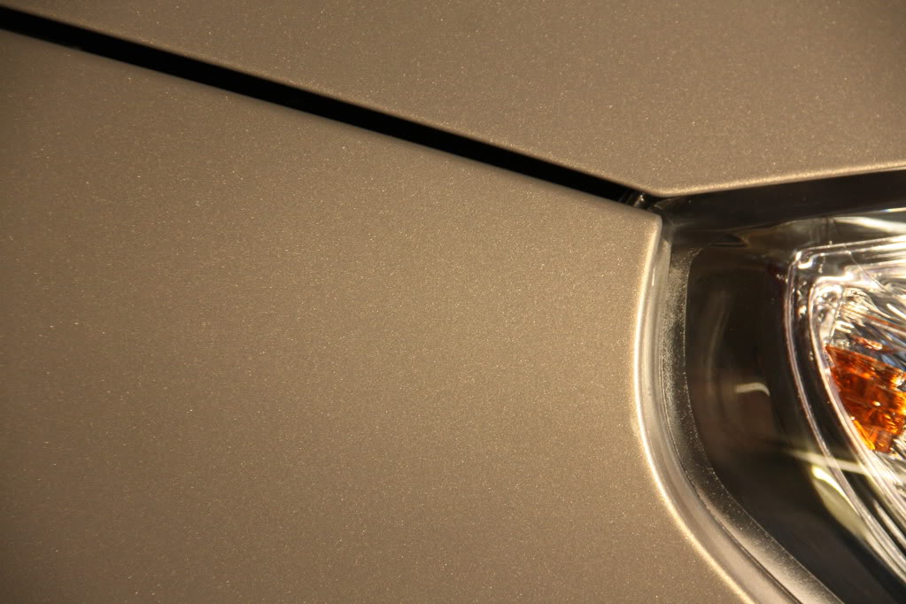

Det ble naturlig nok ikke noen 50/50 bilder eller underveis bilder, bilen er strøken i utgangspunktet.:)

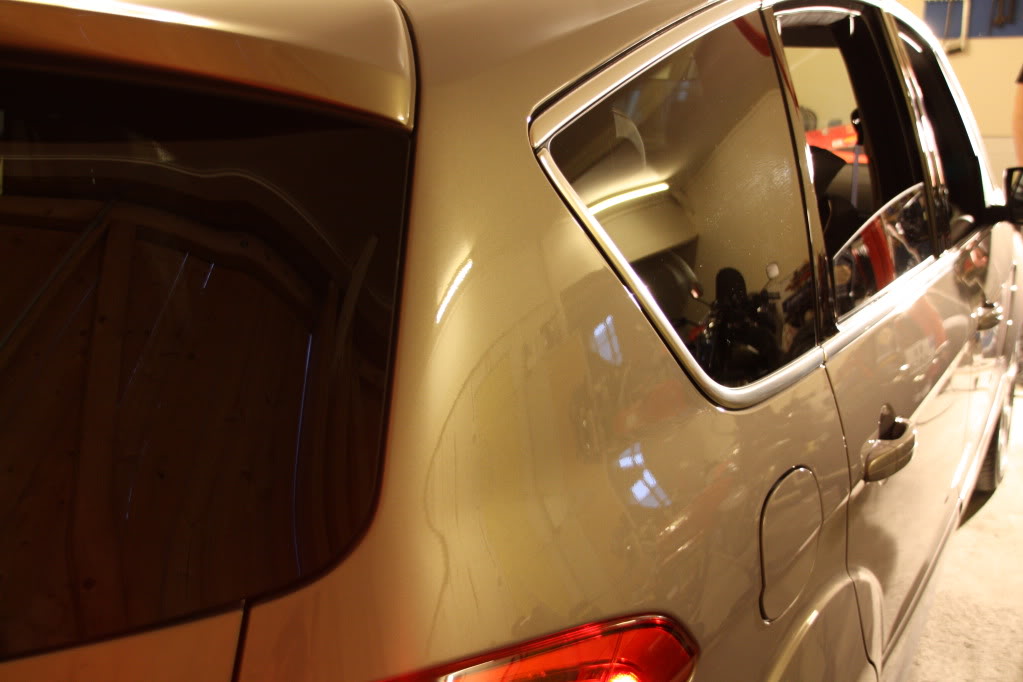

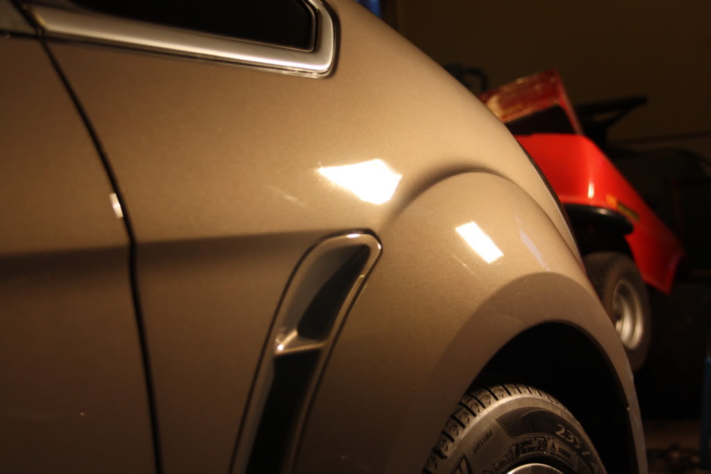

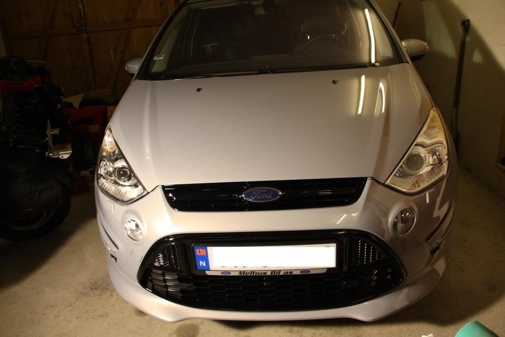

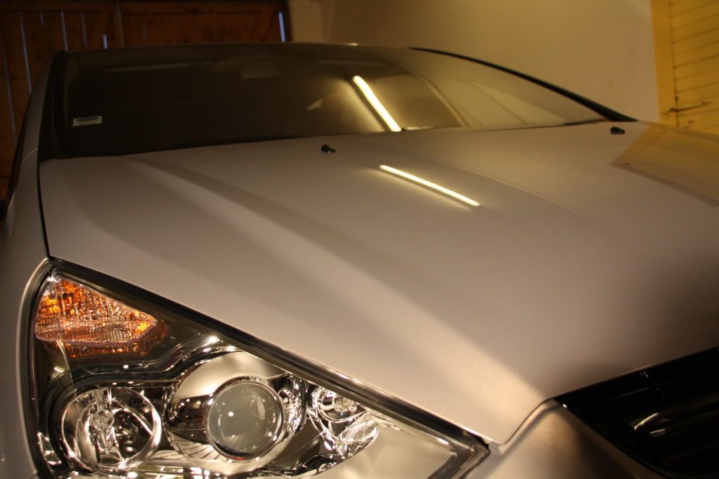

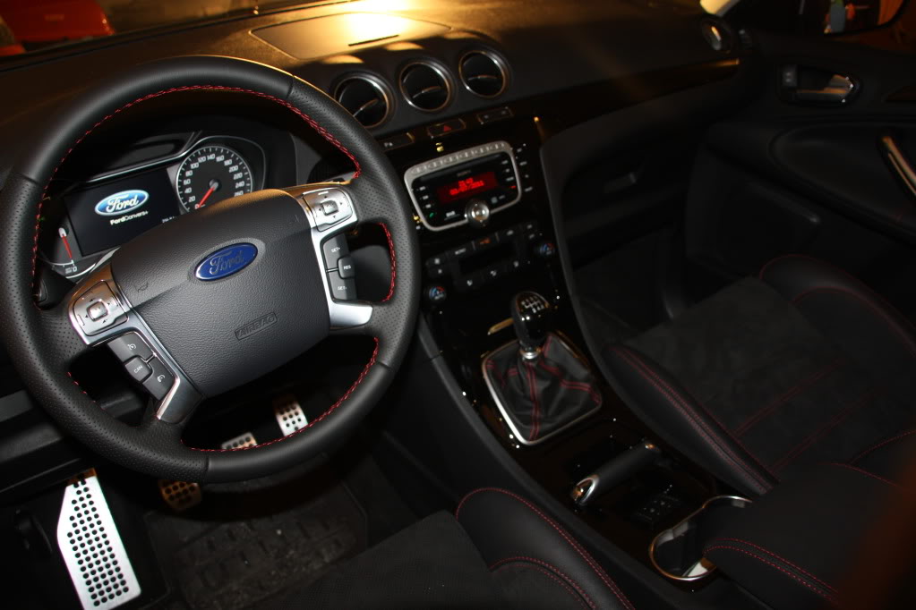

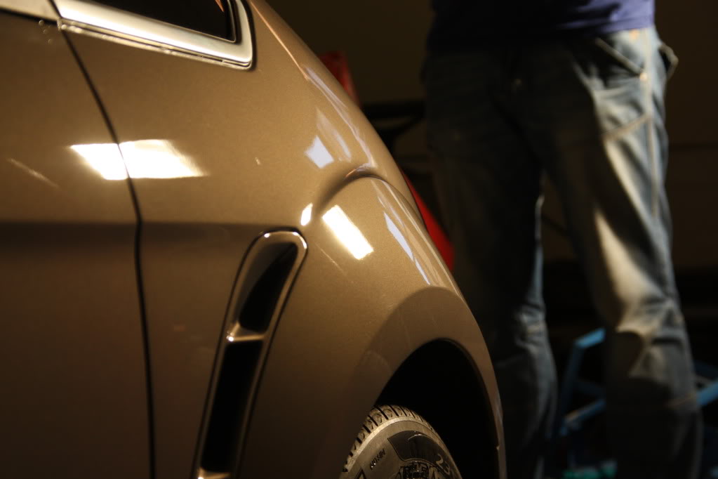

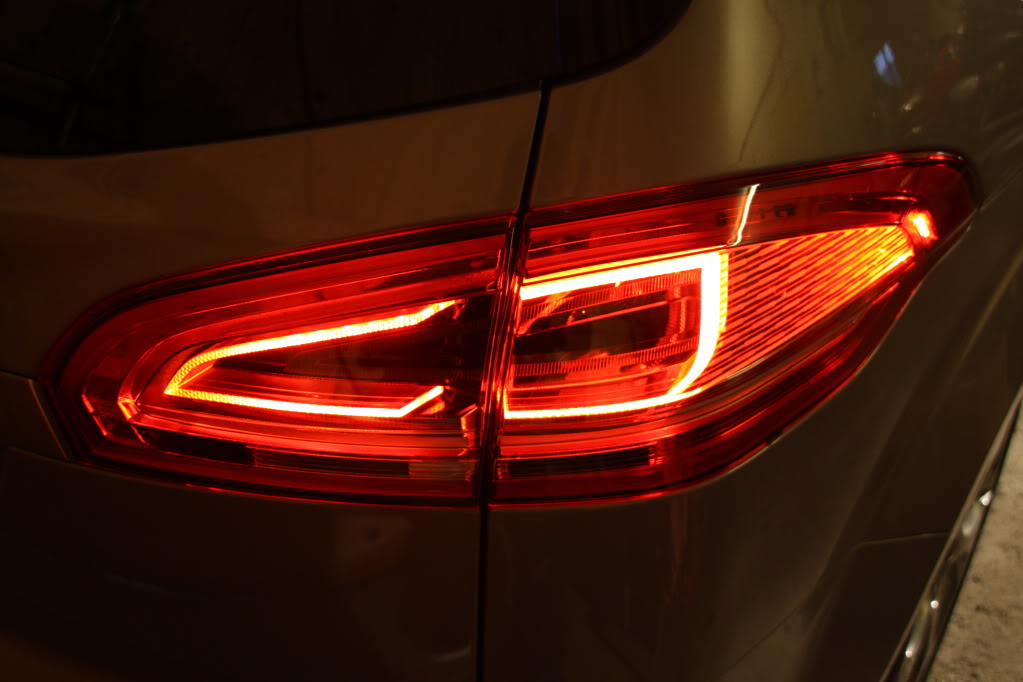

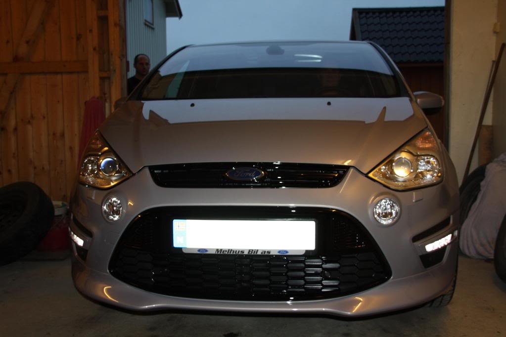

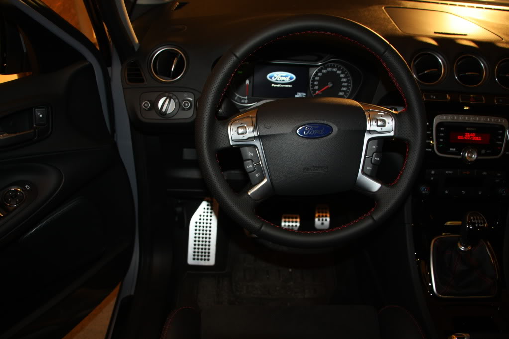

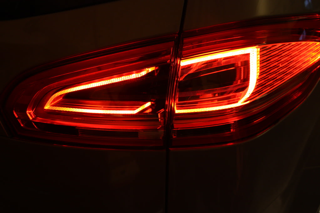

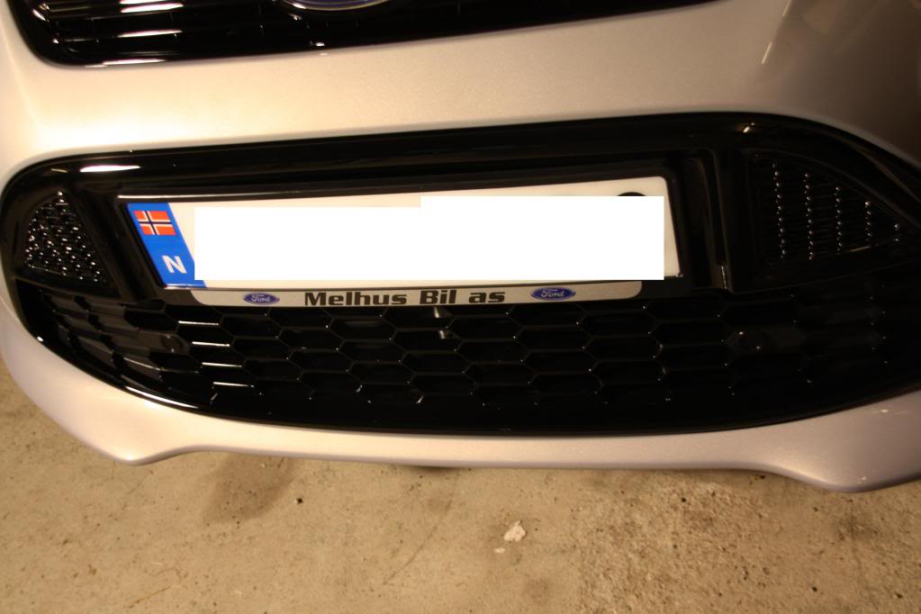

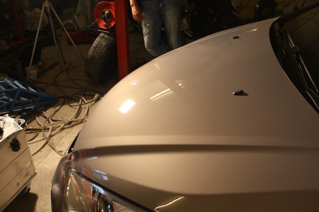

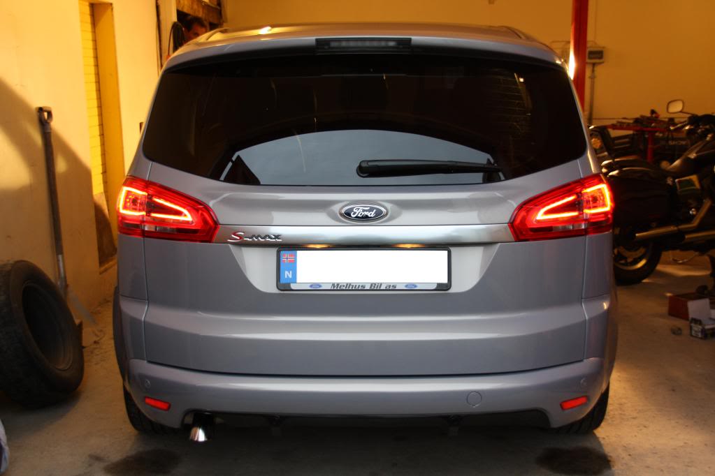

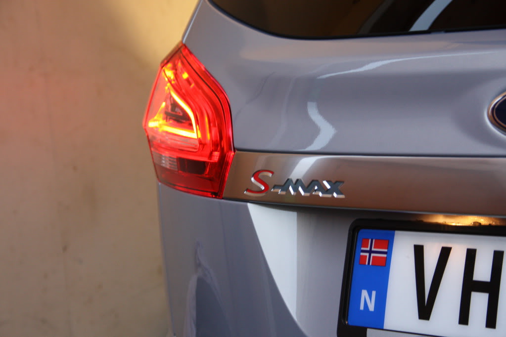

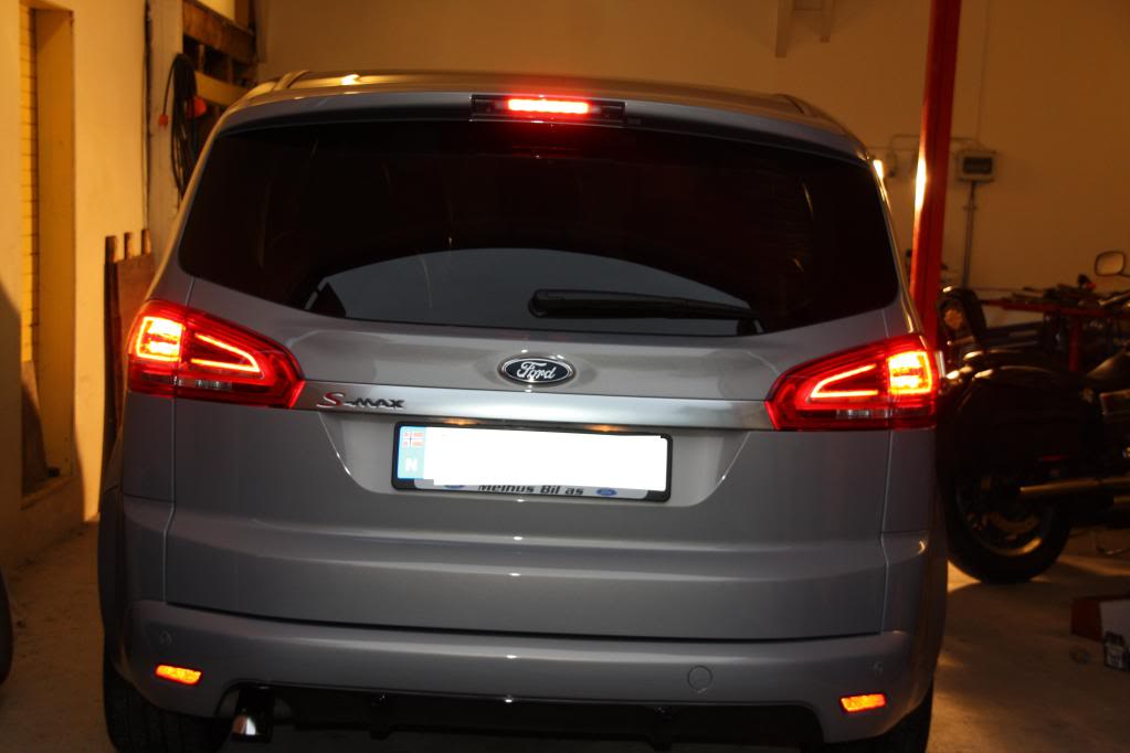

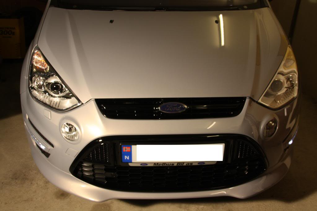

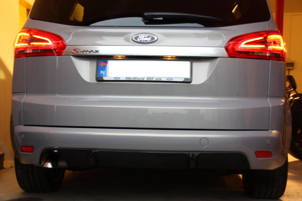

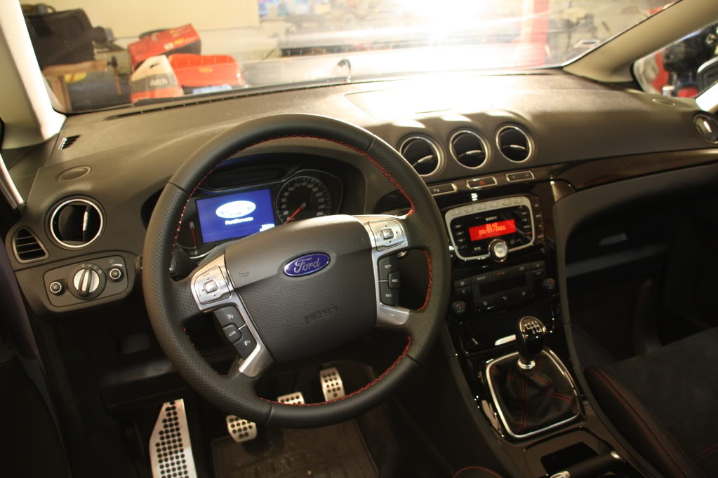

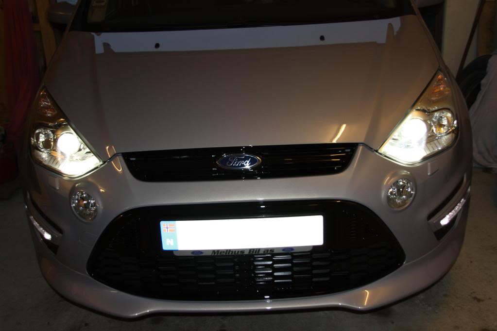

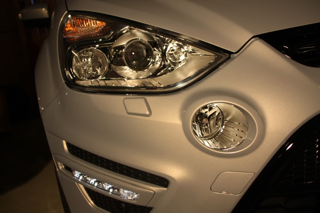

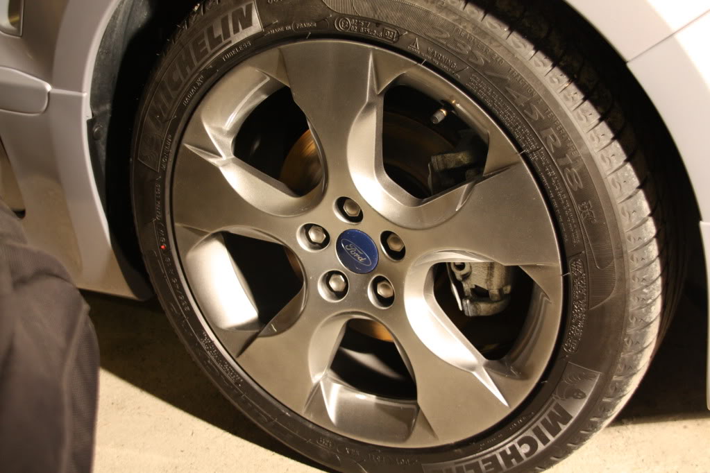

Her er hvertfall noen innendørs bilder etter ett lag med voks, samt første lag voks på felg:

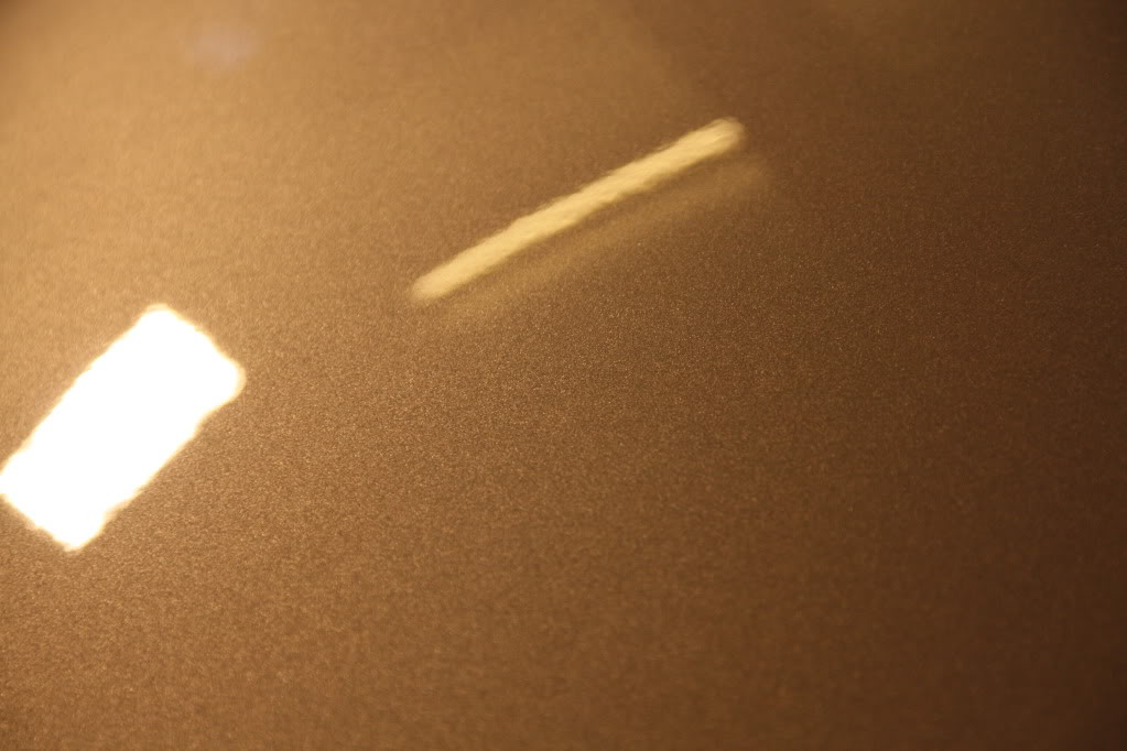

Ett bilde av god voksen:

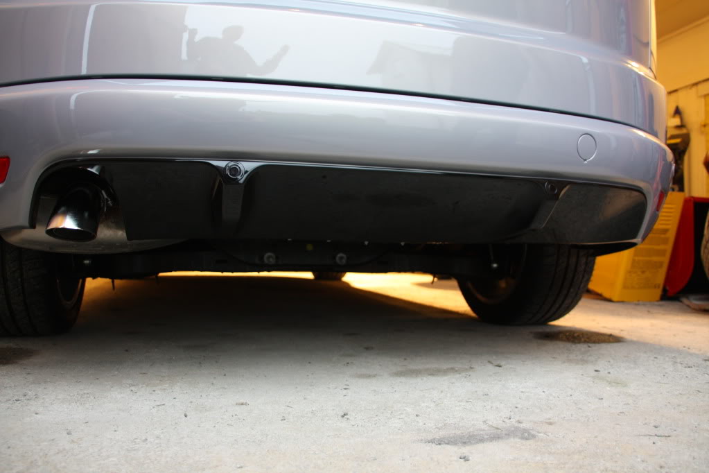

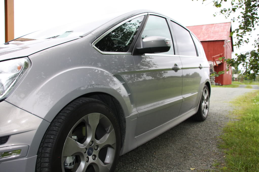

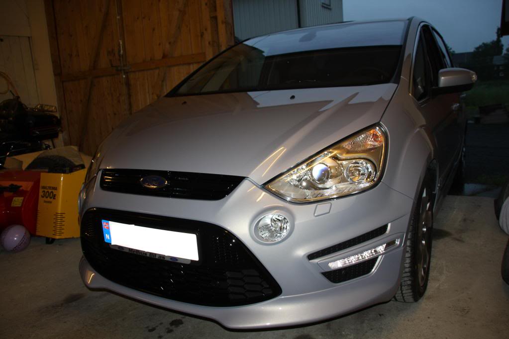

Dette er etter to lag Swissvax Crystal rock og to lag Autobahn på felg + eksos stuss.
Klokken var mange og det regnet selvfølgelig når bilen var ferdig.default_dry.png

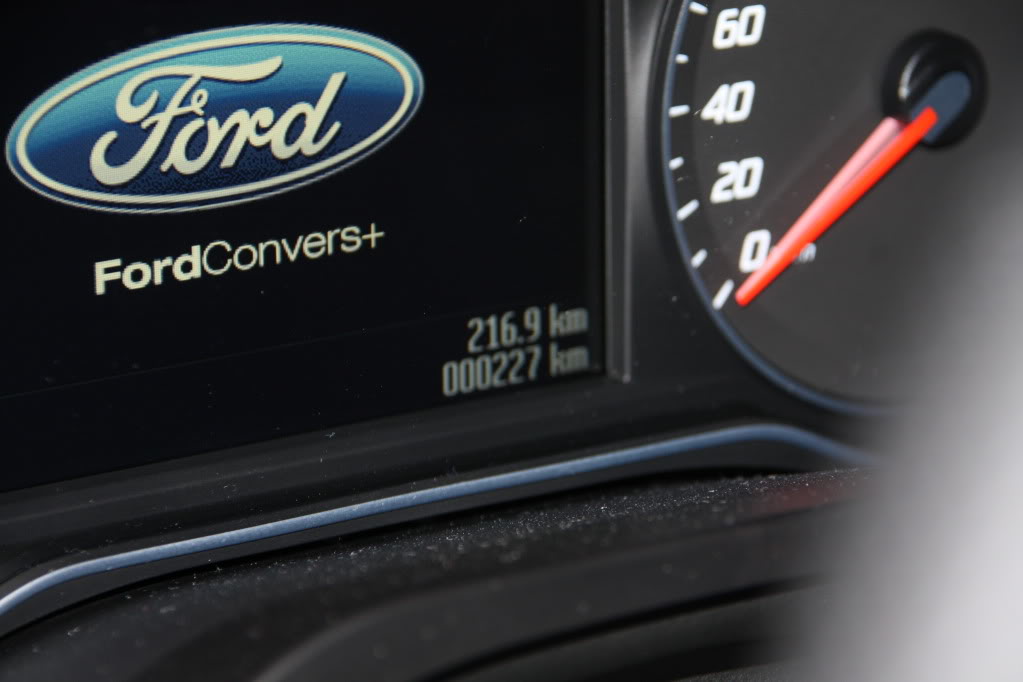

Nydelig utført, og gromt å jobbe på noe som er så nytt og fresh't. Eier bør ta en støvtørk rundt kombi-instrumentet :)
Tusen takk.:)
Skal tipse eier om støvet på instrumentene.;)
