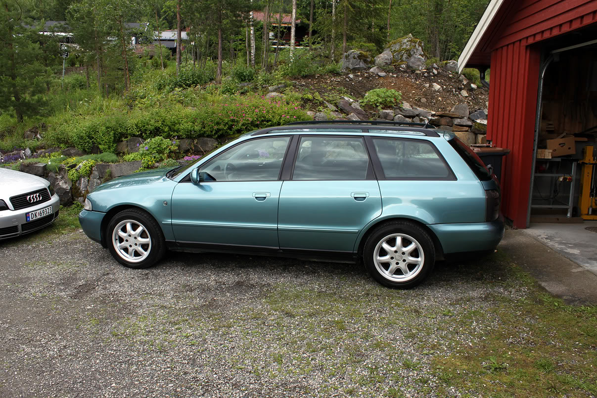

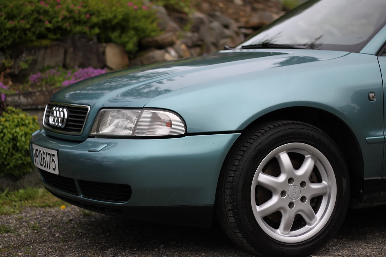

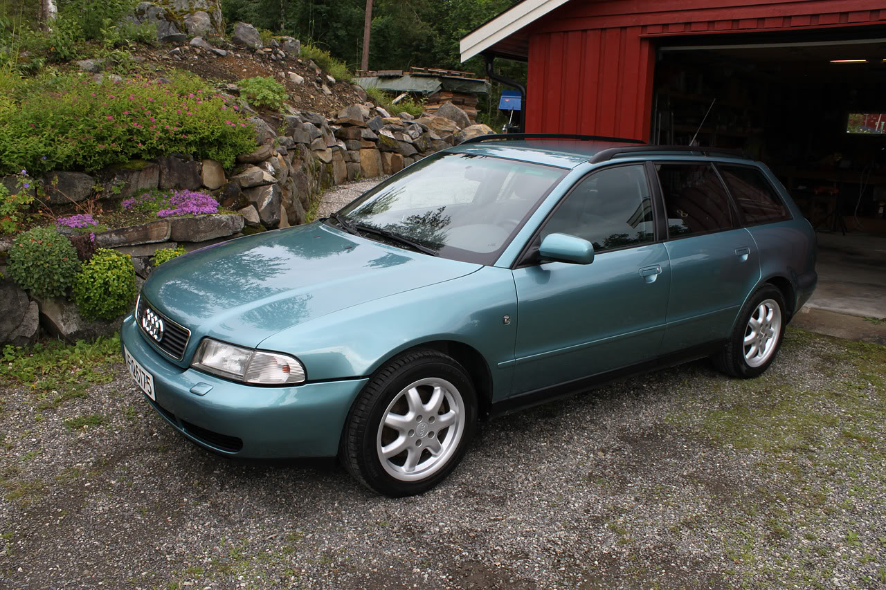

Bilen er altså en 98' Audi a4 TQS som har gått 136tkm og er brukt som bruksbil (eier har 2 like biler med samme motor, farge og interiør). Bilen har vert gjennom vaskemaskin mange ganger i løpet av livet sitt virker det som (forrige eier).

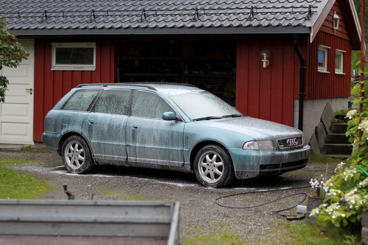

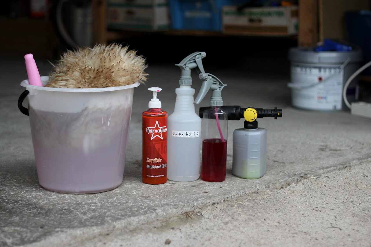

Vask:
Karcher K 3.91
Valet pro pH Neutral Snow Foam
Suffex HD (1:10)
Bilberry felgrens (1:5)
Stjärnagloss Körsbär Wash and Wax
dodo juice wookie (mitt)
felgbørste av stoff(rosa)
Dodo supernatural clay og Valet pro citrus bling (blanda ut til claylube)

Vask og clay:

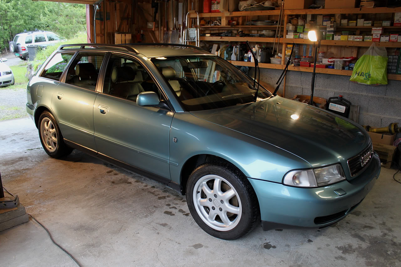

ferdig clay'et

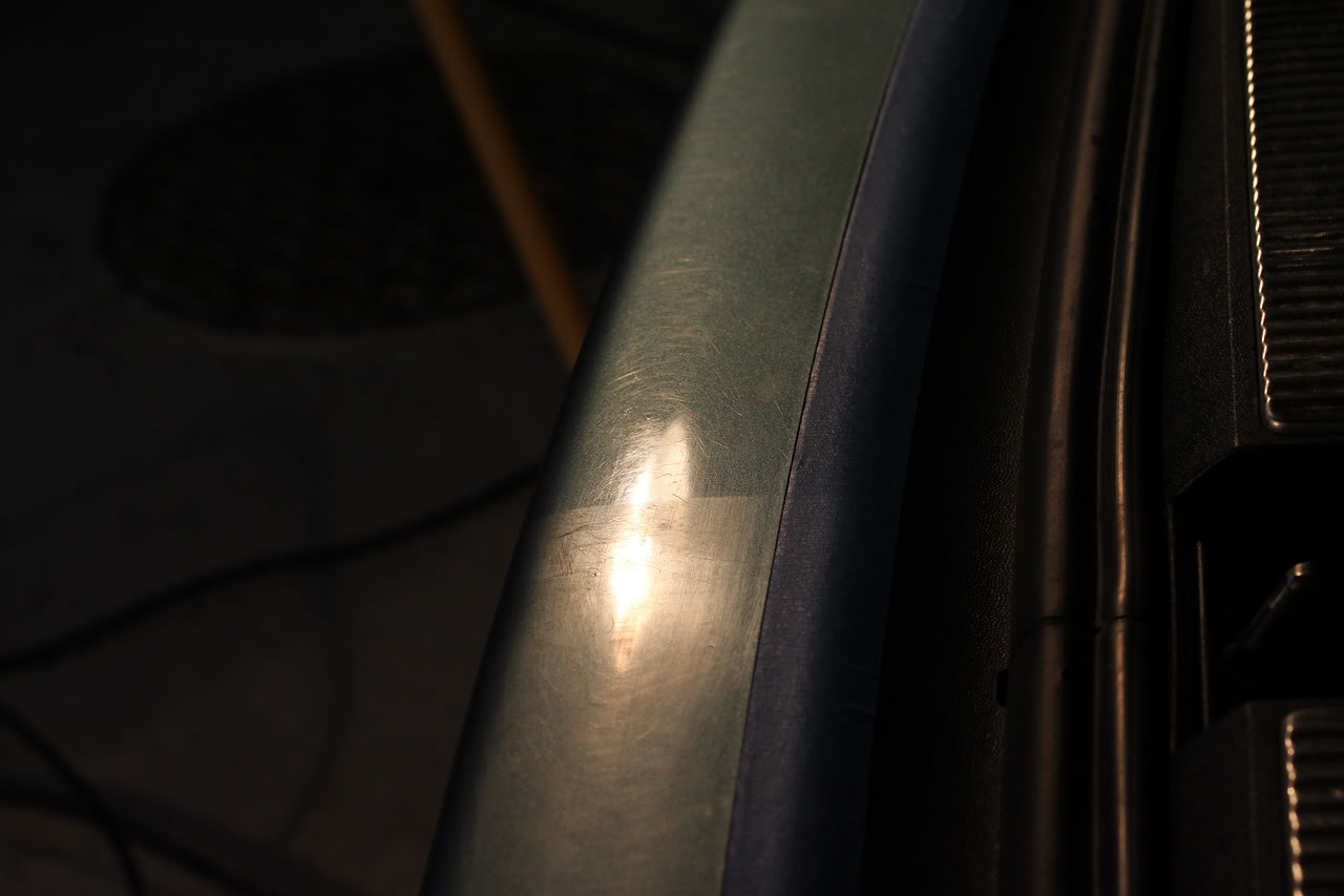

Inspeksjon:

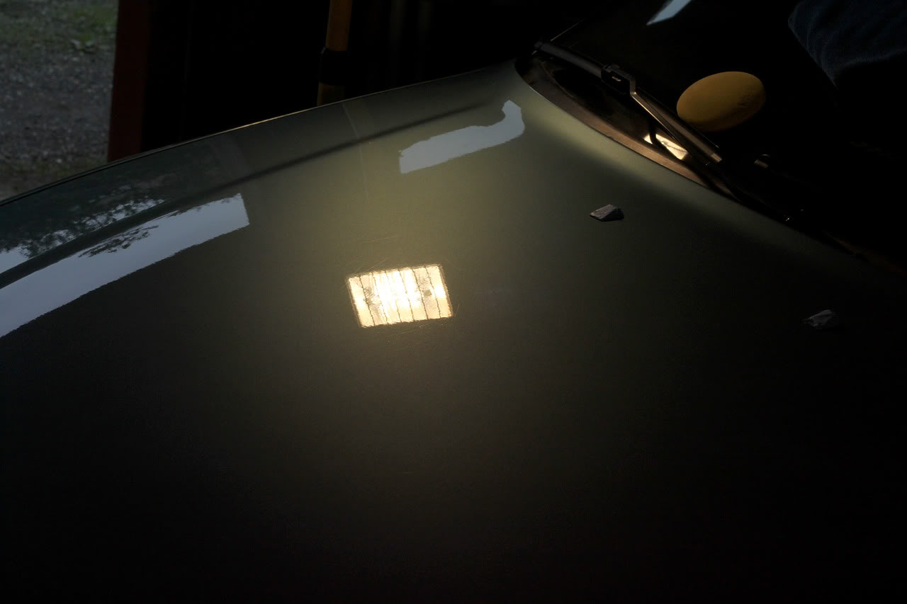

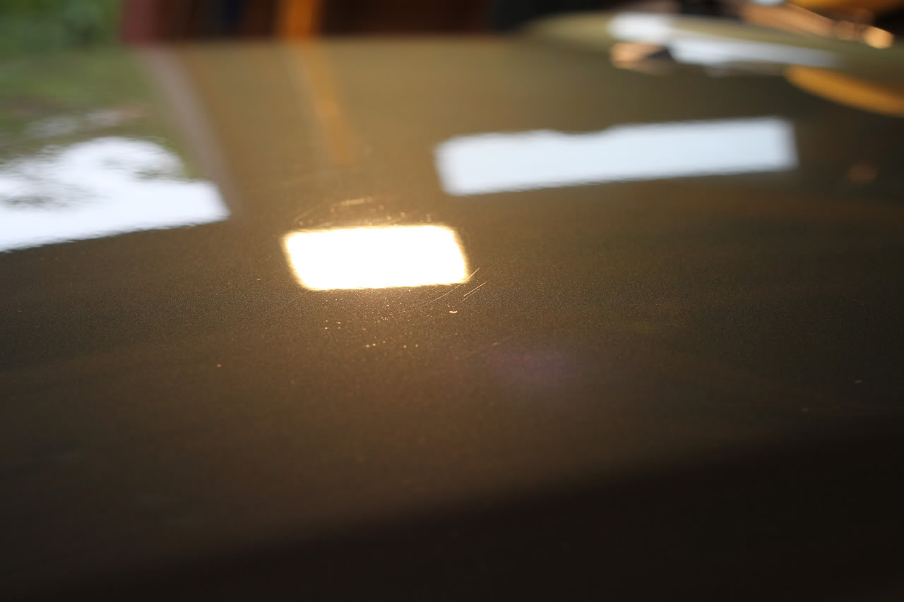

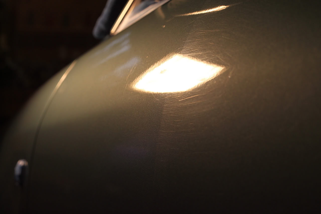

panser
panser
som sagt så er det litt å ta tak i :P

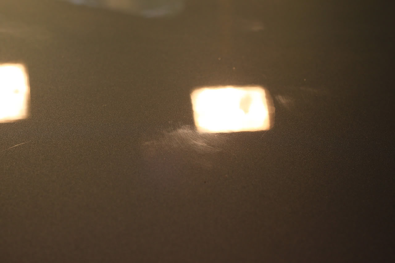

Polering:

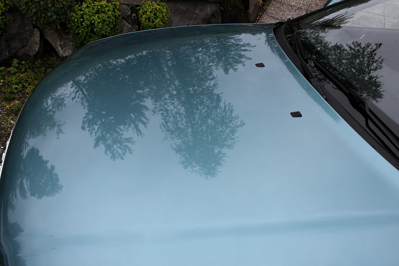

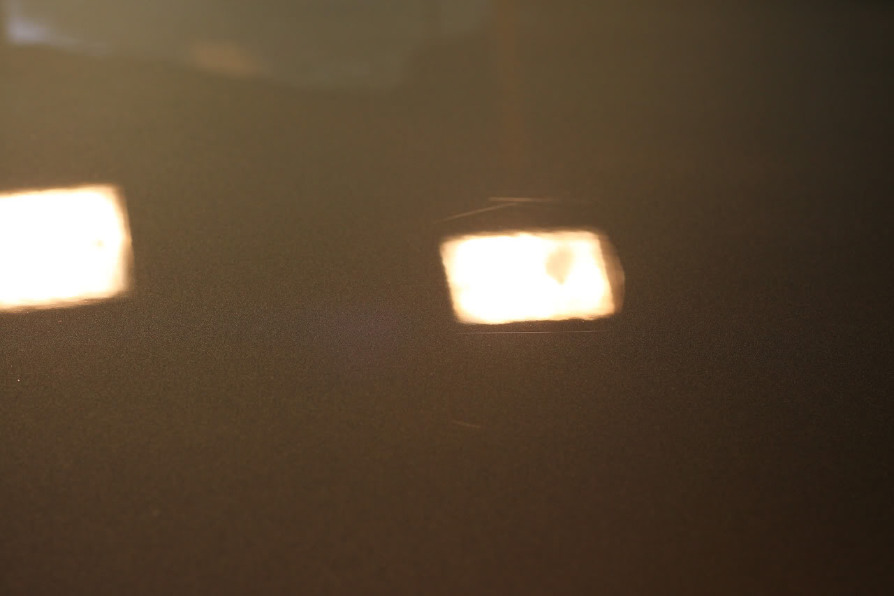

på panseret gikk jeg over 2-3 ganger med megs 105 og ullpad og megs 80 etterpå for å få vekk kjørespor. Fikk bort det aller meste, og de ripene som ble igjen trur jeg at jeg ikke hadde hatt sjangs på :)

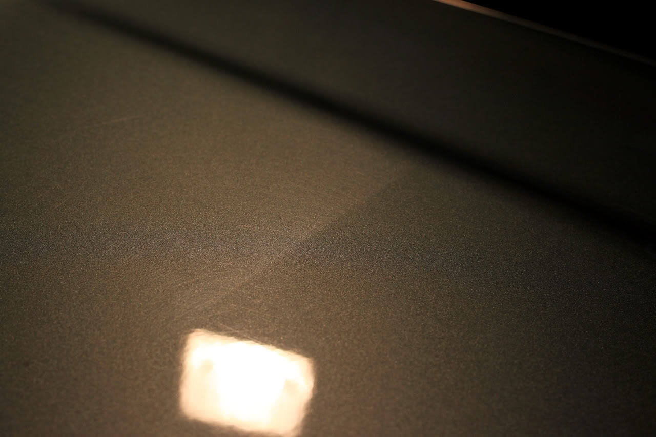

50/50
etter:

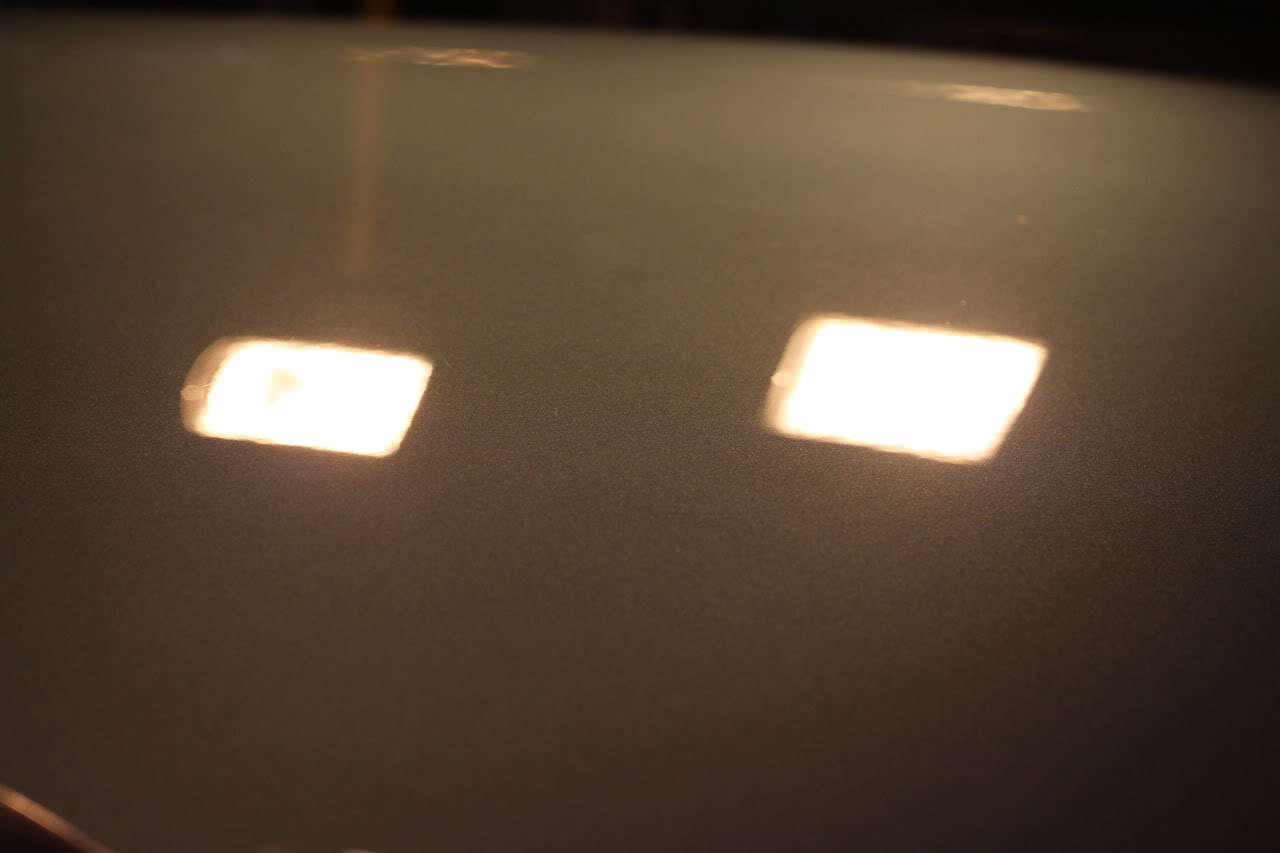

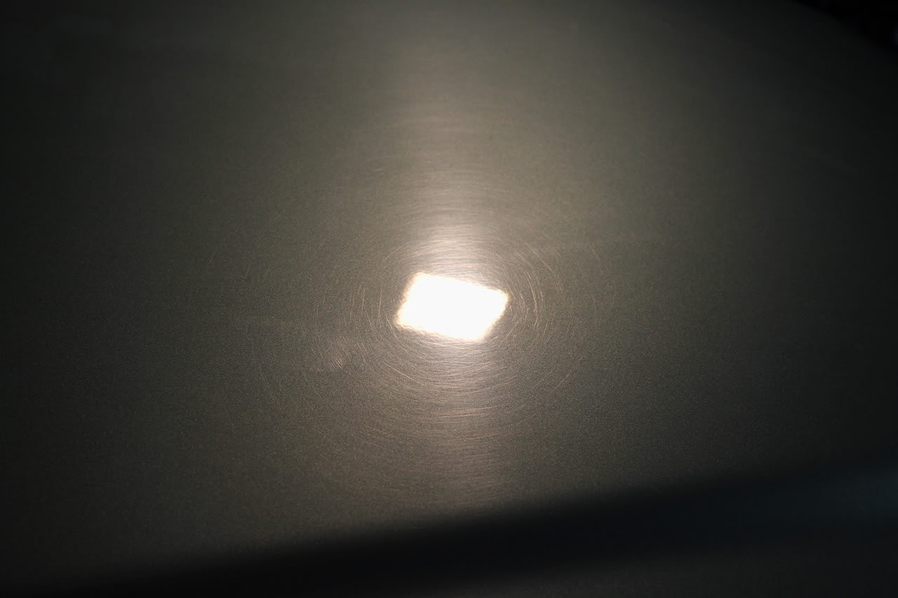

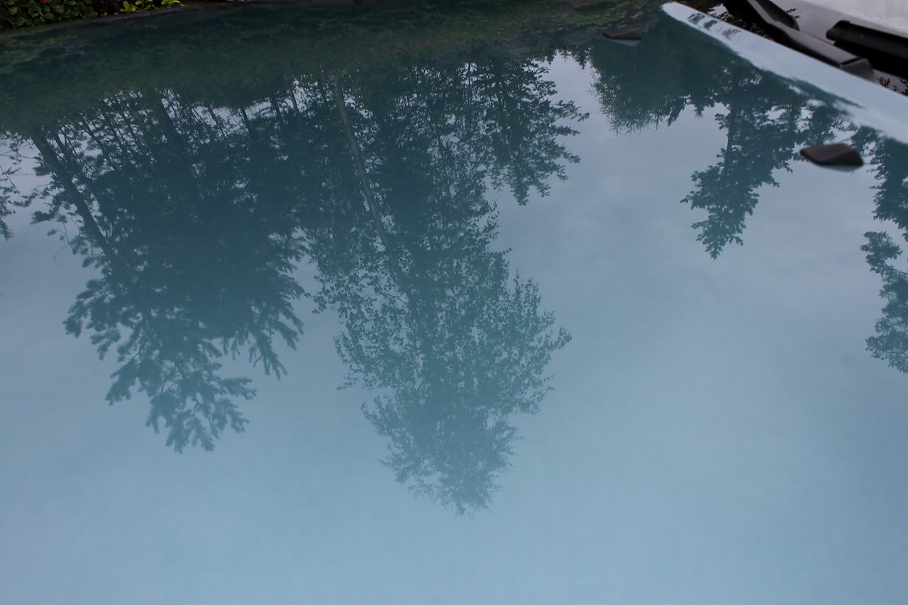

så var det taket sin tur som nesten gikk som en drøm siden det var nylakka :) men fant 10 slike "flekker" rundt om:
aner ikke hva det kommer av...
etter:

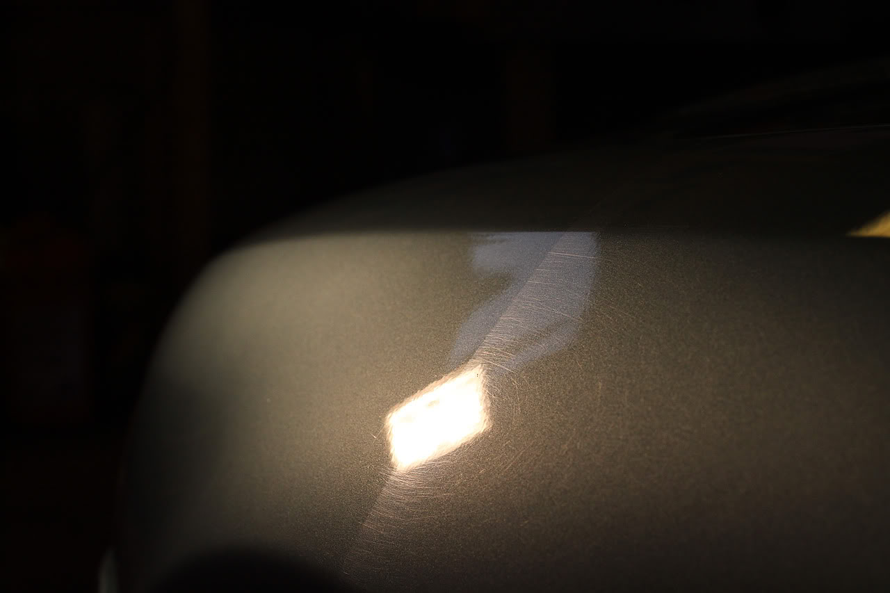

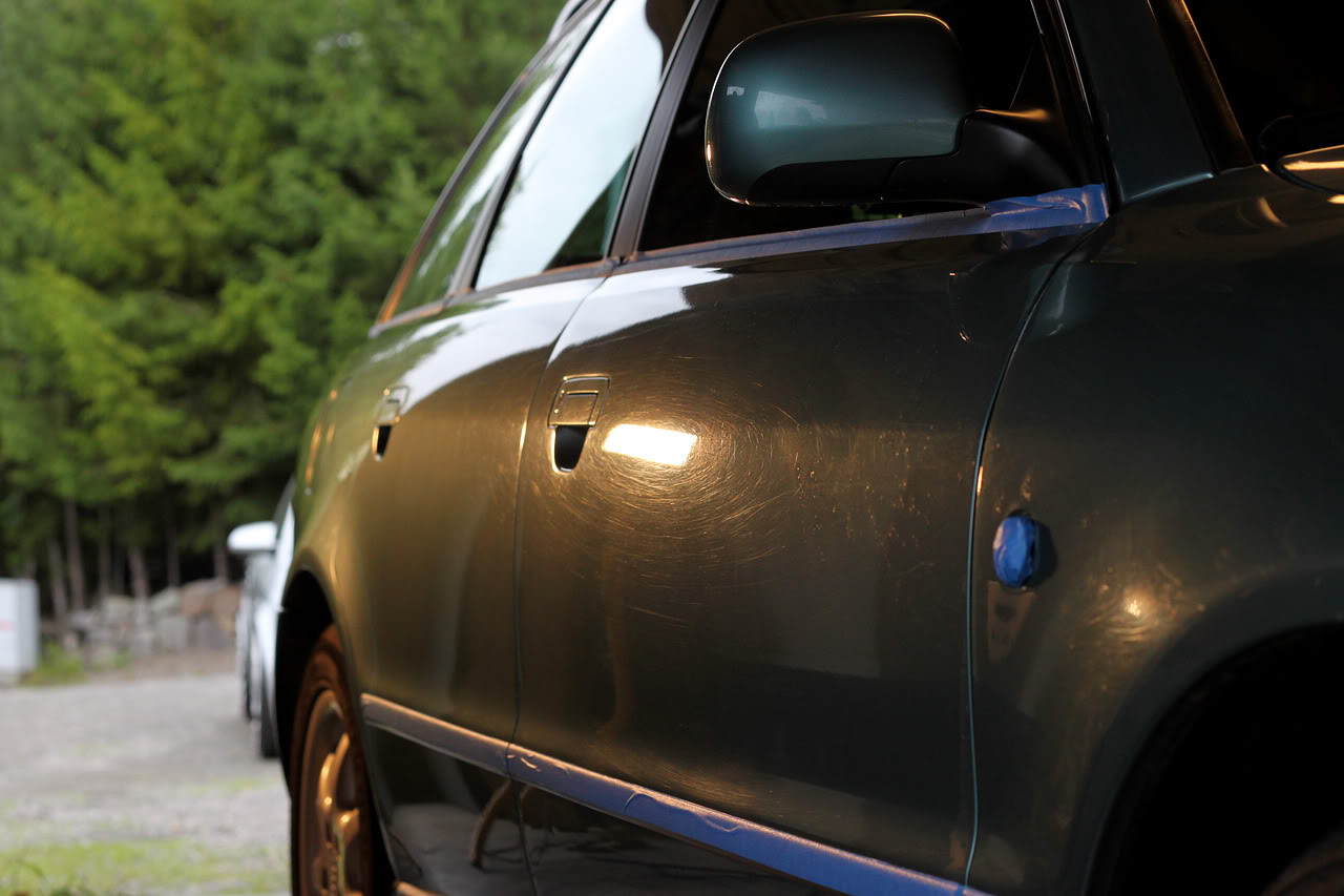

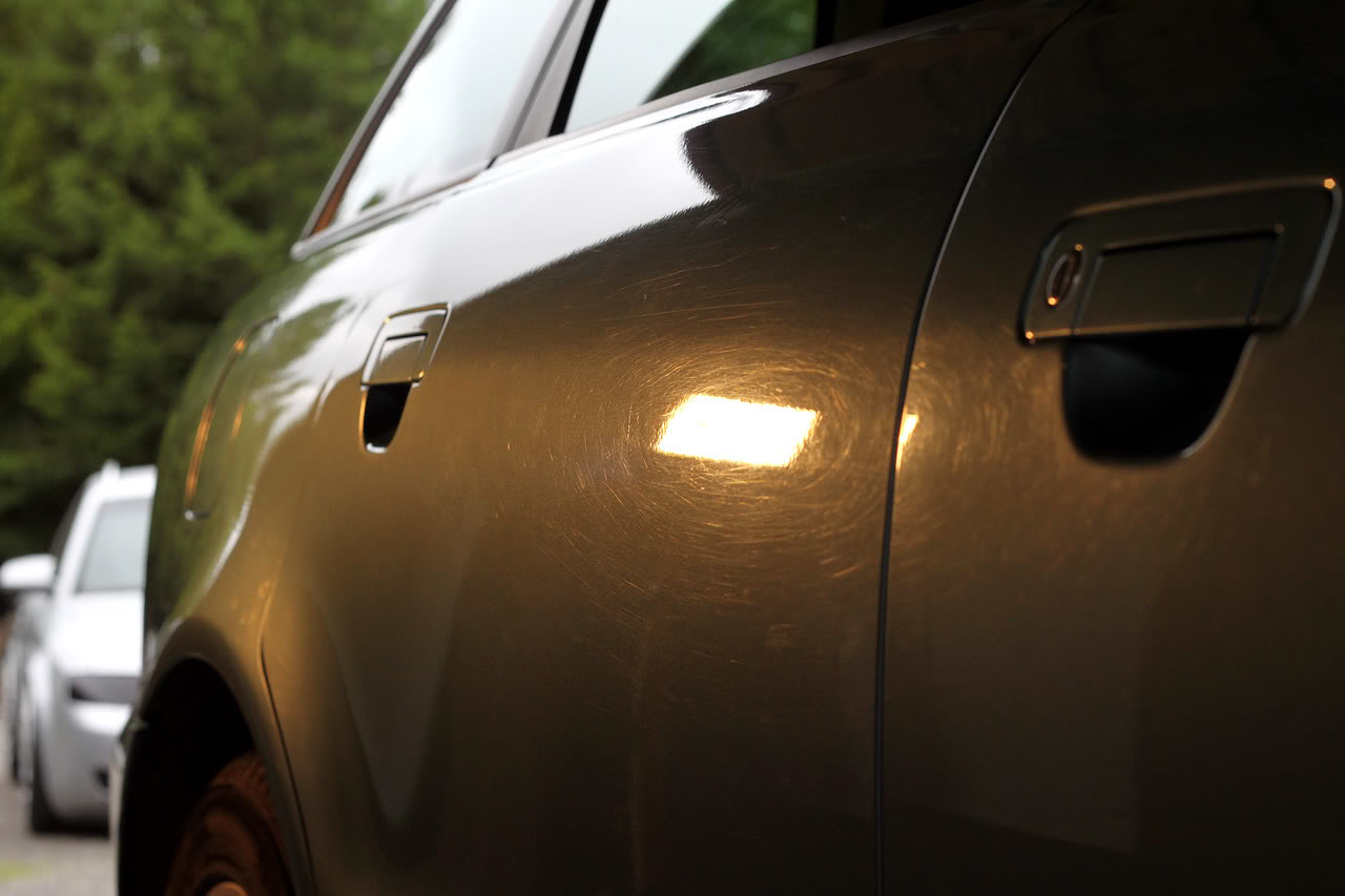

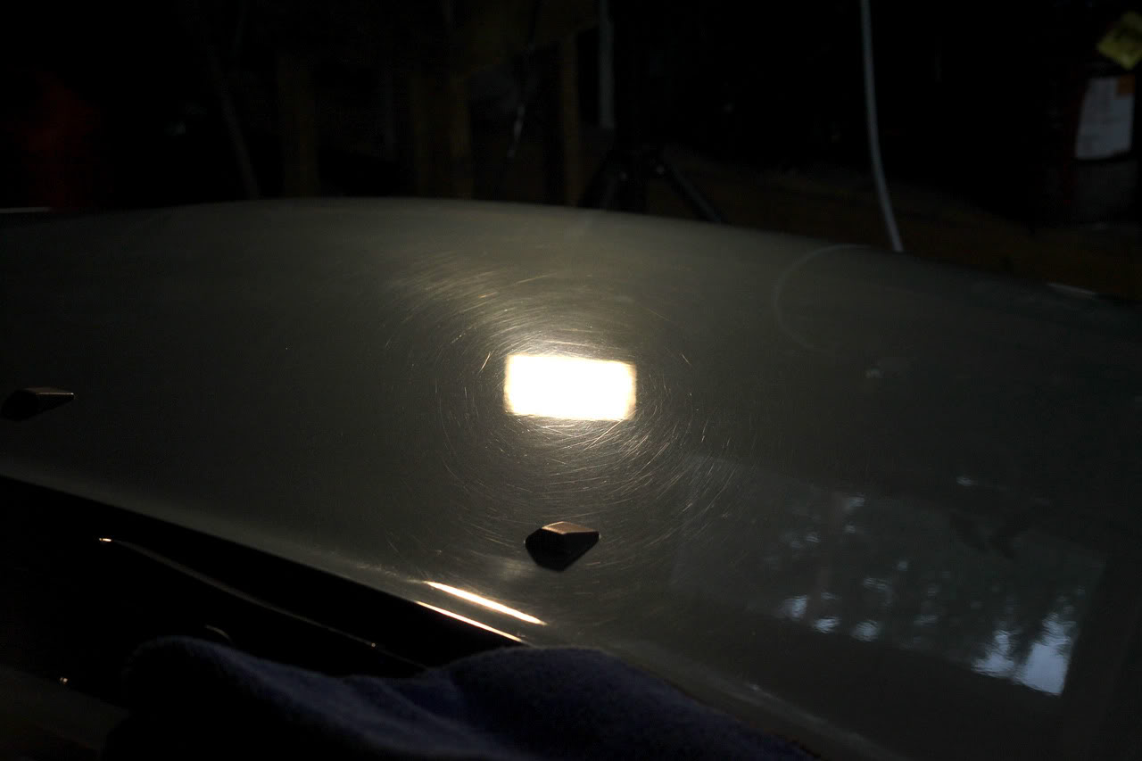

så begynte jeg på sidepanelene hvor alle var like dårlige, gikk bare over med megs83 og sfx3 der, men med mye press og høy fart:
50/50
50/50

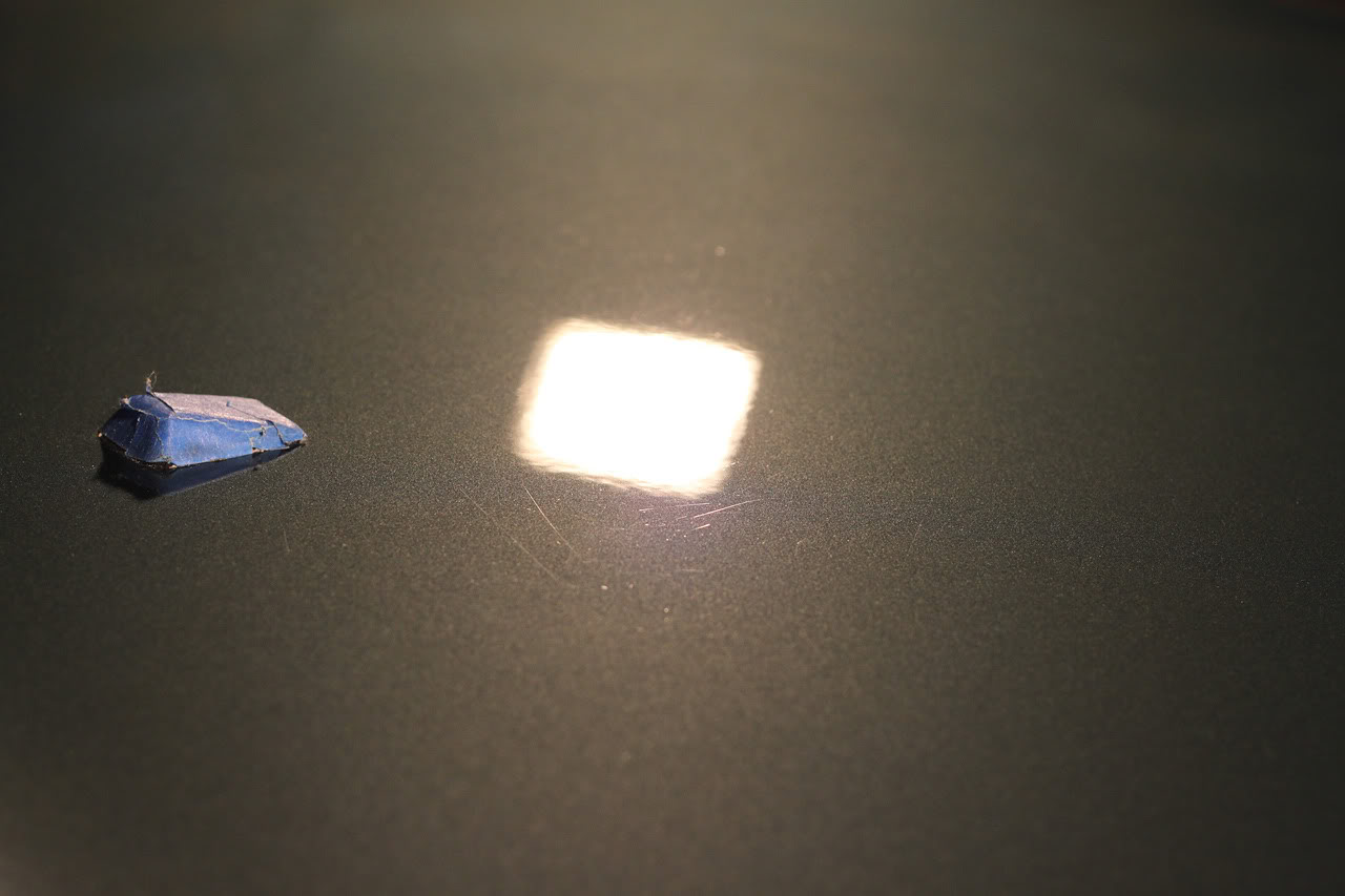

så gjorde jeg det samme med bakluke, front og bakfanger (mindre press siden det bare er plastikk)
50/50 på bakfanger (rett under bakluka)

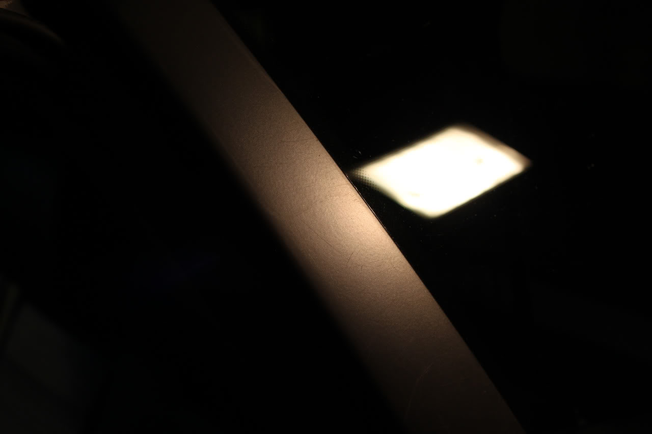

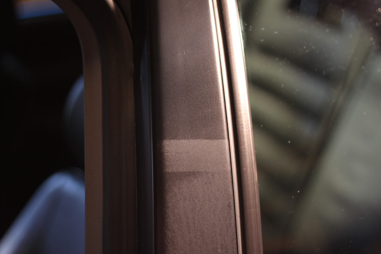

Så gikk jeg over tak rails, b og c stolper med dodo juice lime prime for hånd, siden det er matte overflater turte jeg ikke bruke maskin...
50/50
etter

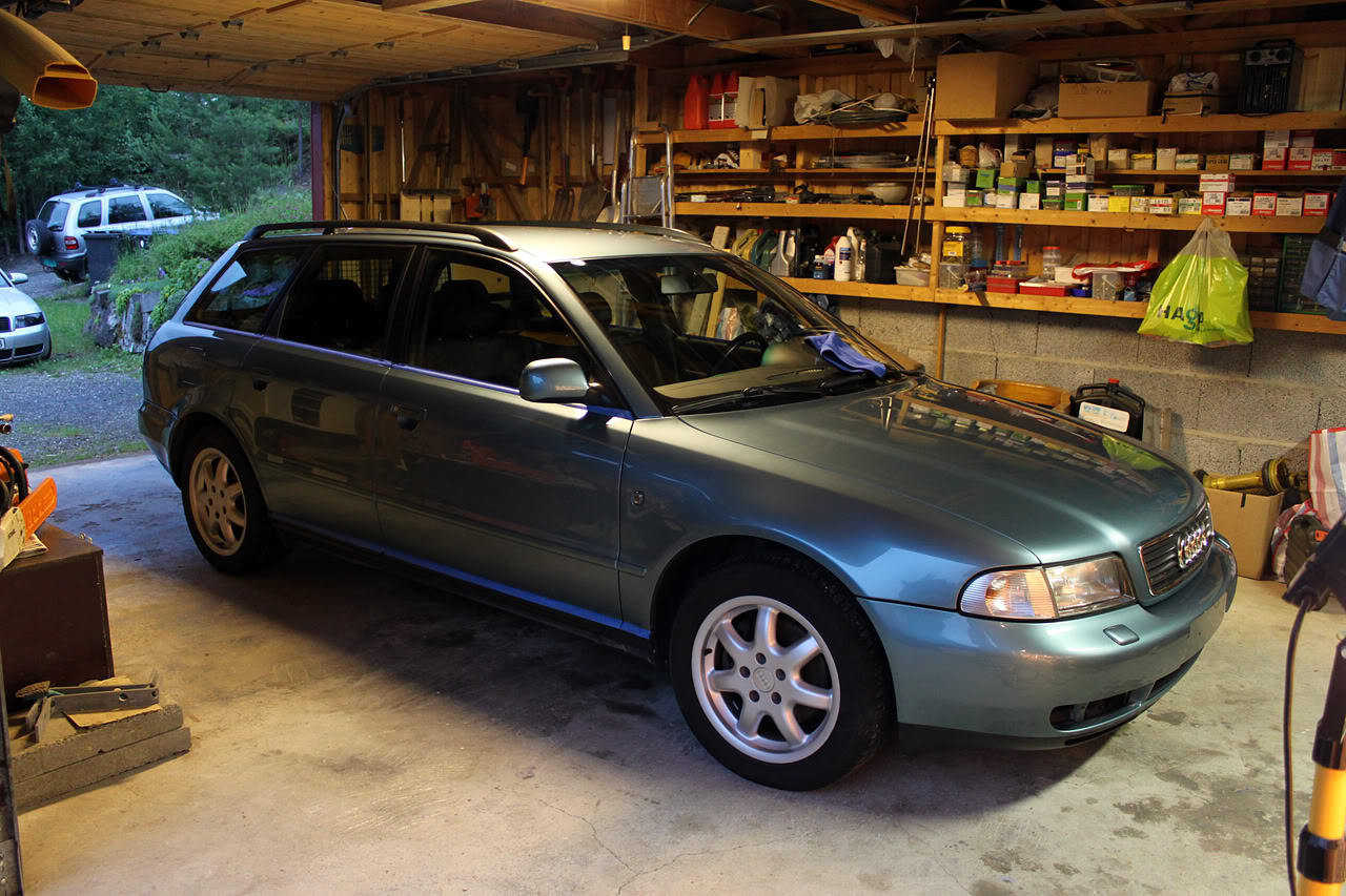

Ferdig:
Antall timer brukt: 17t :)
