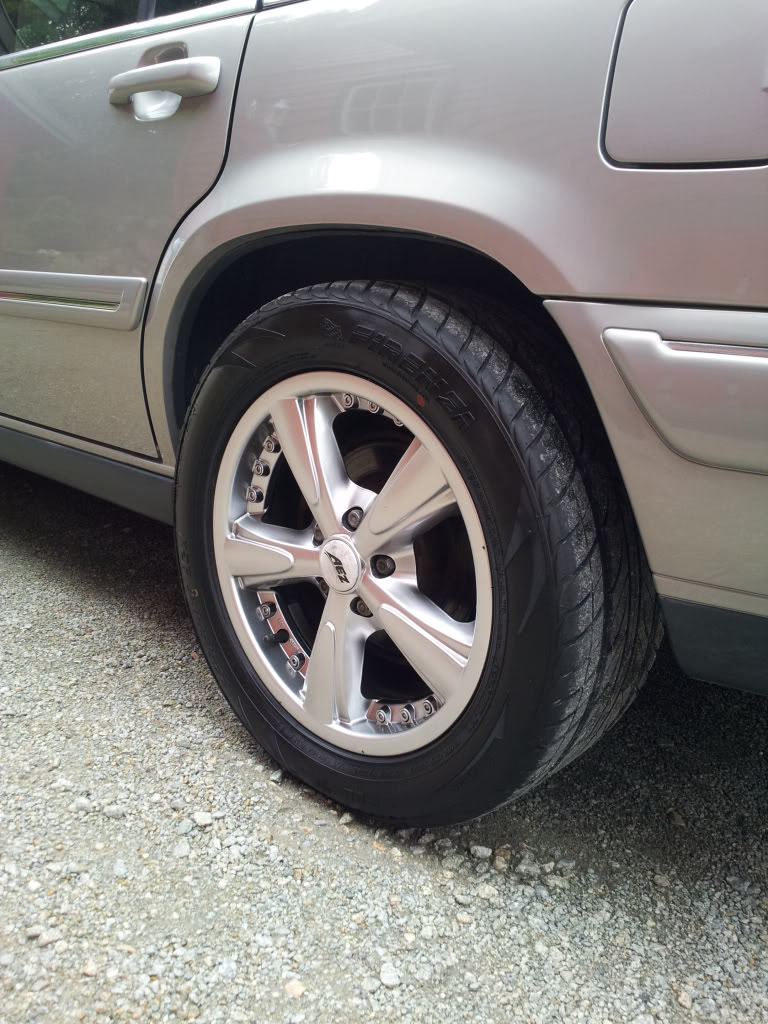

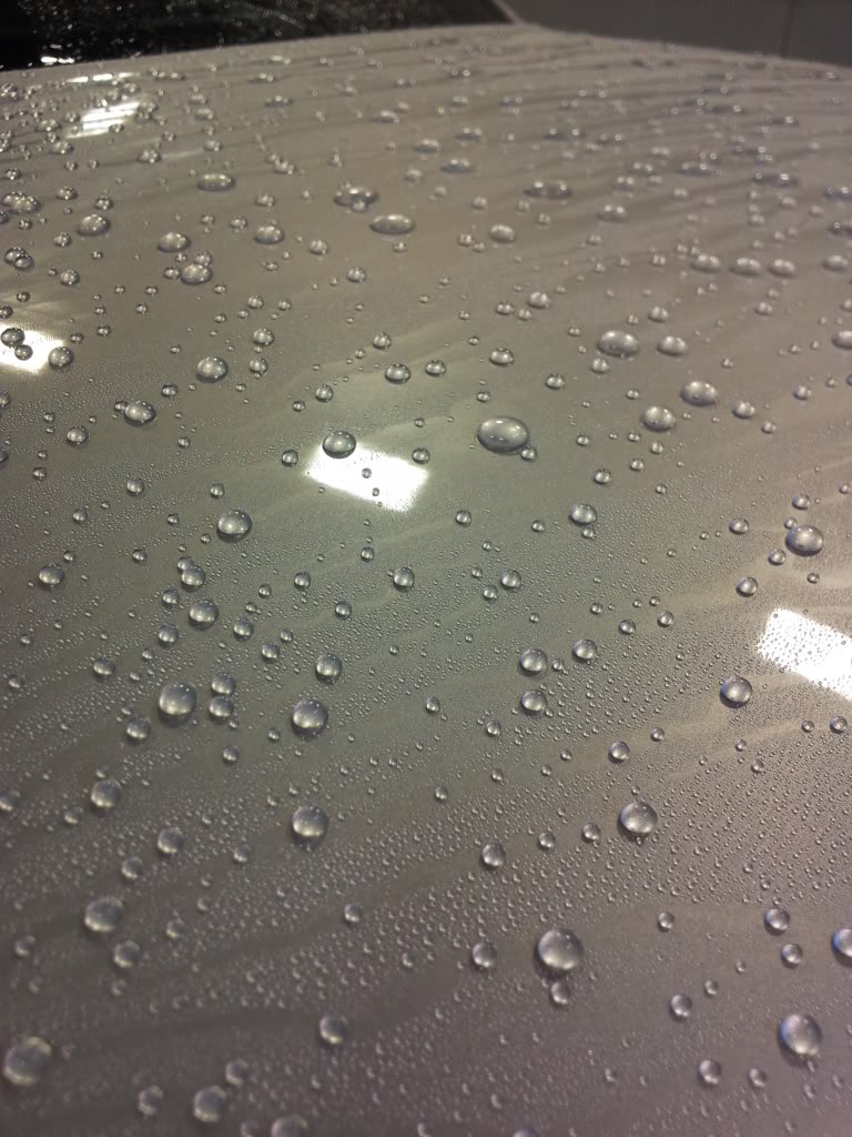

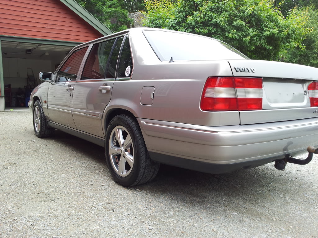

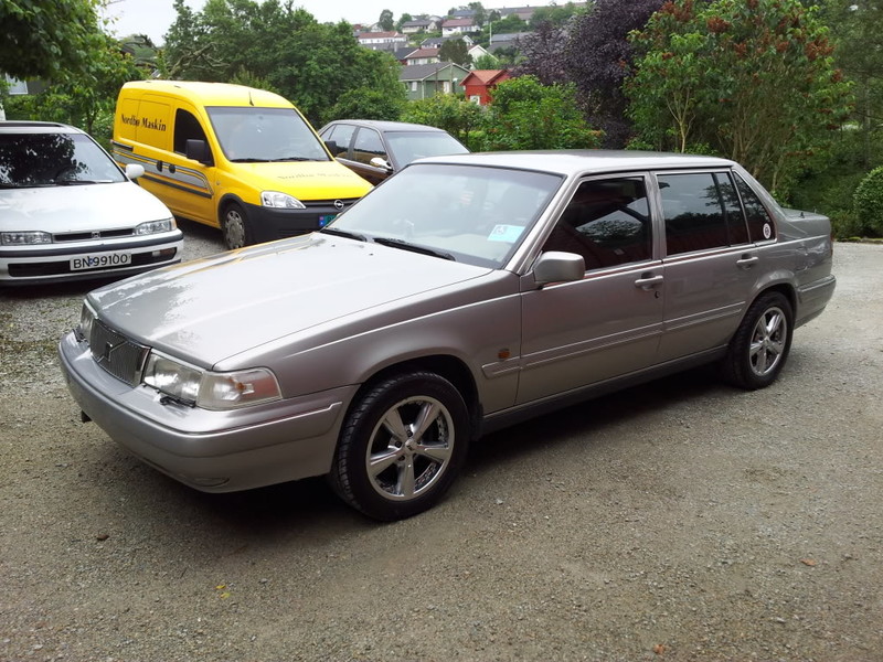

Hadde en kundebil i helga, Volvo 960..
Bilen var nokså fin fra før så den fikk seg en runde med MG #105 med DA-maskin.
Etter dette en god wipe-down med degreaser og påføring av MG #16
Bildene og videoen er tatt ca 30timer etter behandling.. Ser ut som voksen gir goood vann-skrekk.. :D
Dekkene er forresten behandlet med SwissWax Phnu som etter min mening er helt rååå på dekk!! :D
