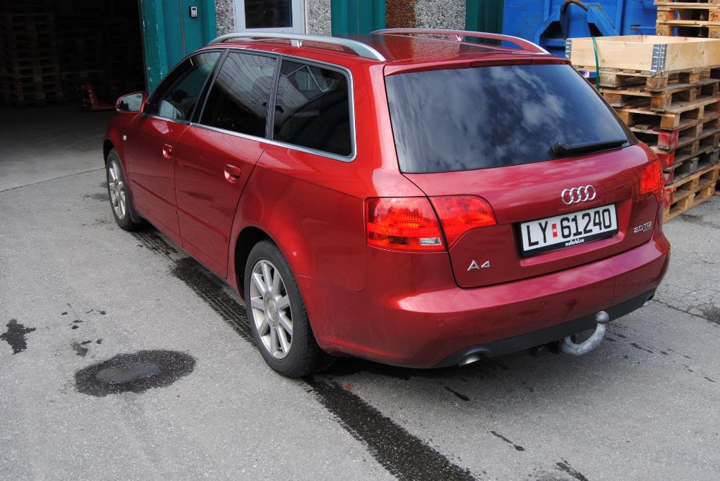

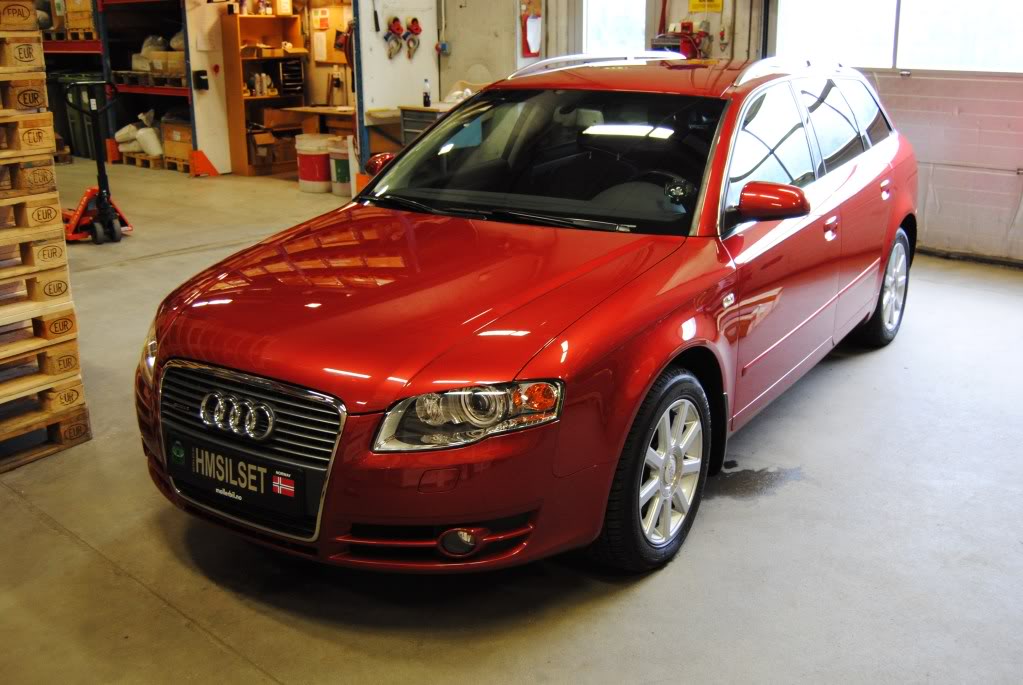

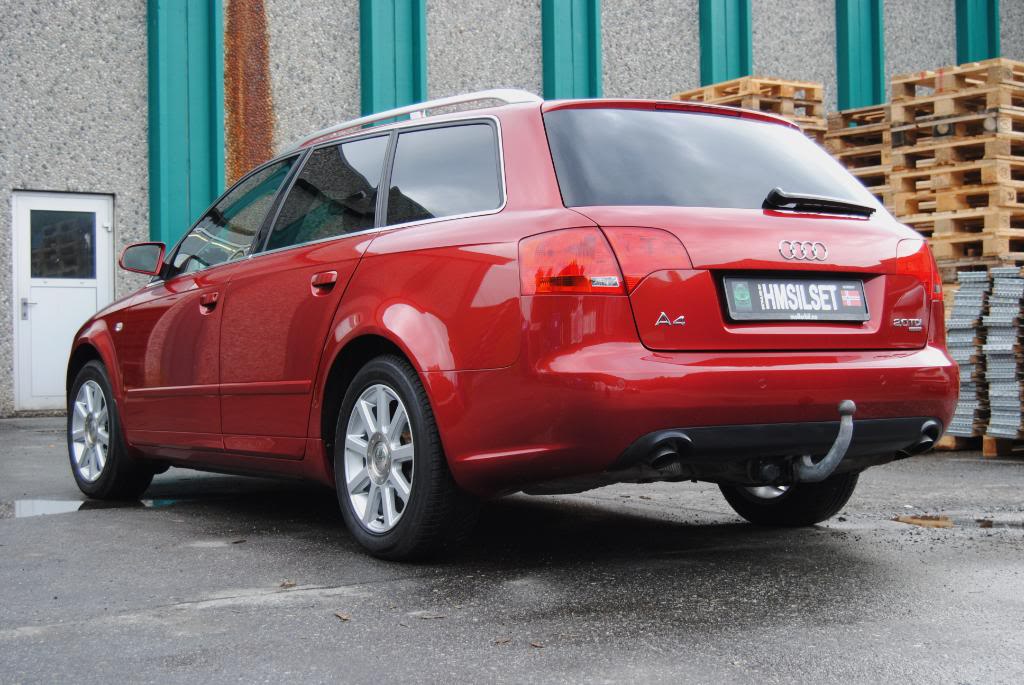

I dag rulla det nok en fin stasjonsvogn fra Sunnmøre inn i bakgården.Er hyggelig å få mange kunder derfra!Han her kommer fra Romsdalen da, noe som vistes da han åpnet døren ved ankomst og rekket ut noen nystrøkne pengesedler.Det var en ny opplevelse,hehe.Var visst for å motivere meg. :lol:

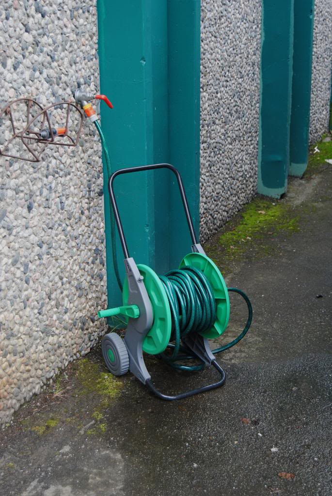

Har invistert i splitter ny lavtrykkspyler fra biltema, og med så godt utstyr ville vasken gå som en lek :)

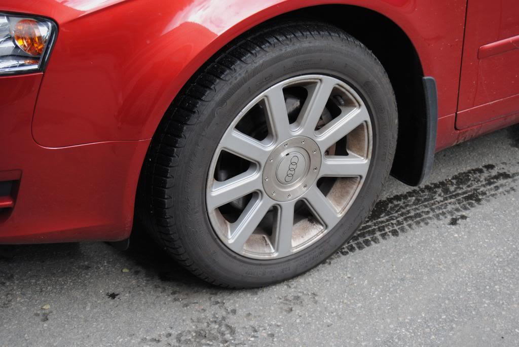

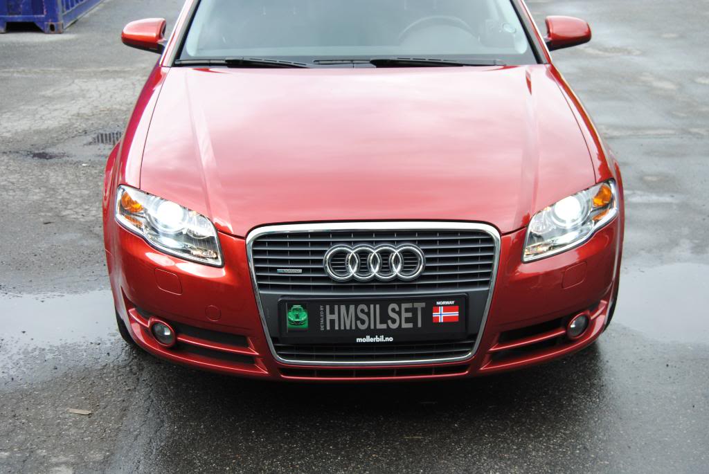

Bilen før vask.

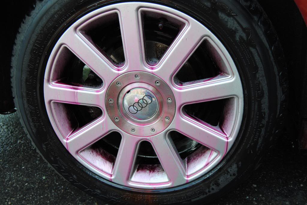

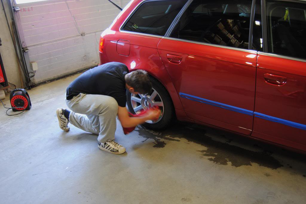

Prøver med prickbort og billberry felgrens.

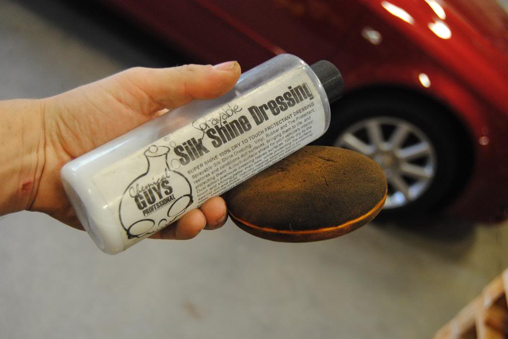

Felgrensen tok ikke så mye, så jeg prøver med p21.Den tok det meste!

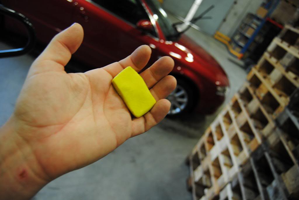

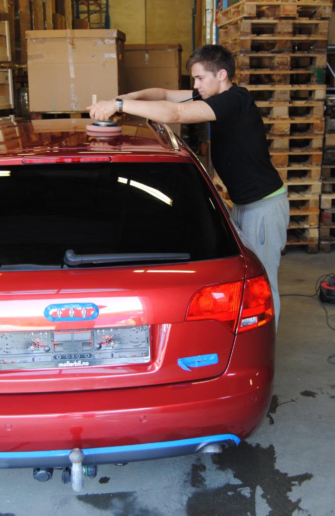

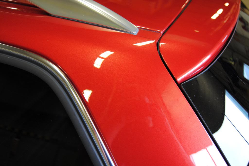

X-clay.Var en kvae på taket, og slurva litt.Fikk en del arbeid da jeg maskinpolerte taket senere, men det gikk seg til med litt skraping,polering,skraping,polering osv.

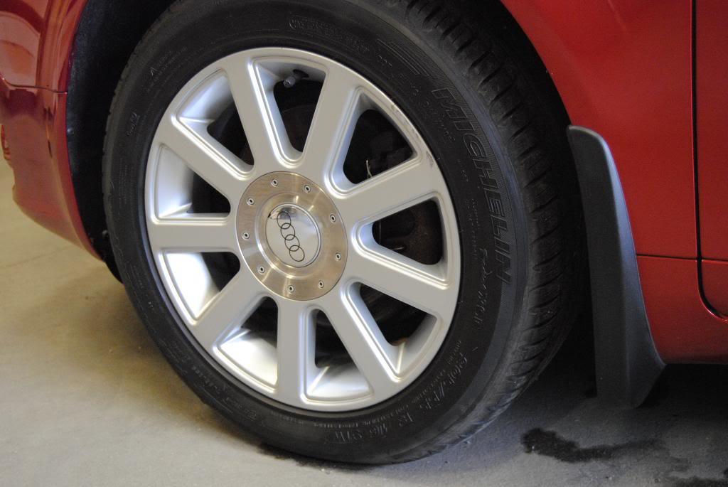

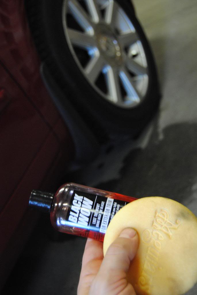

Legger voks på felger.

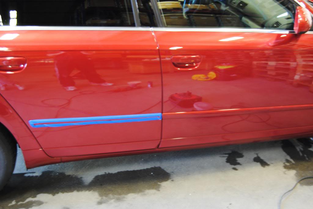

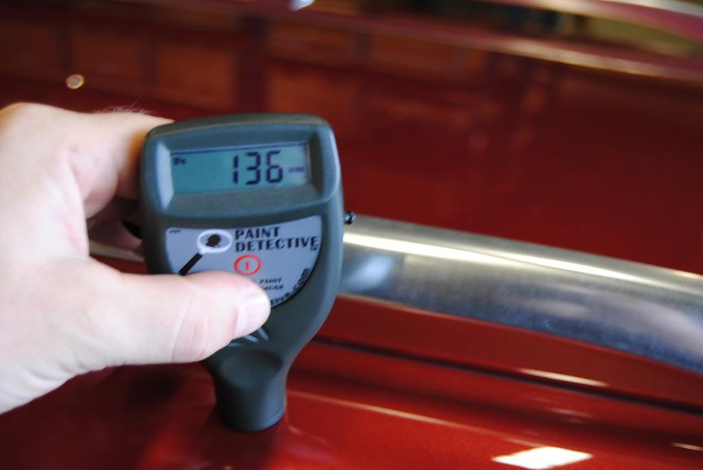

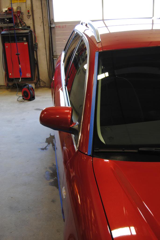

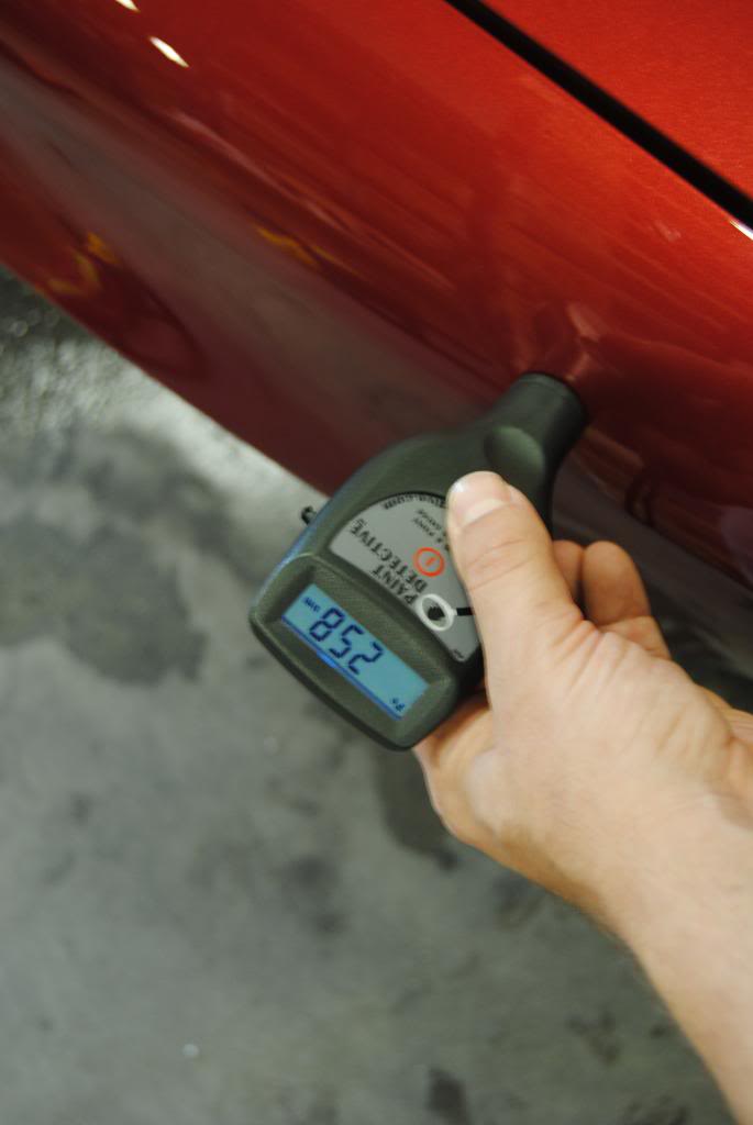

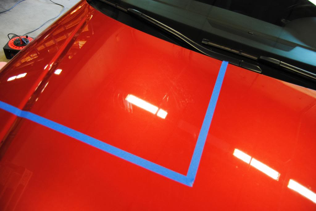

Maskerer,måler lakk dybde og lager ett testpunkt.

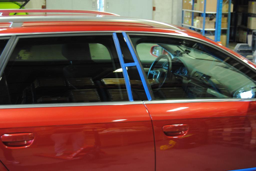

Viking tape fra bunnpris.Fant ikke 3m tapen før senere på dagen..

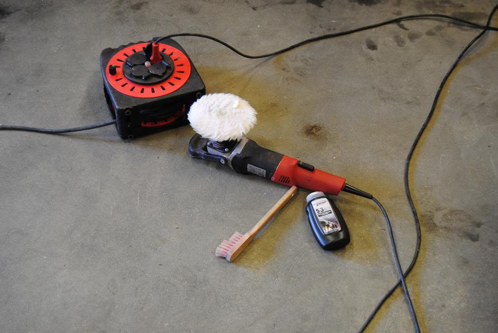

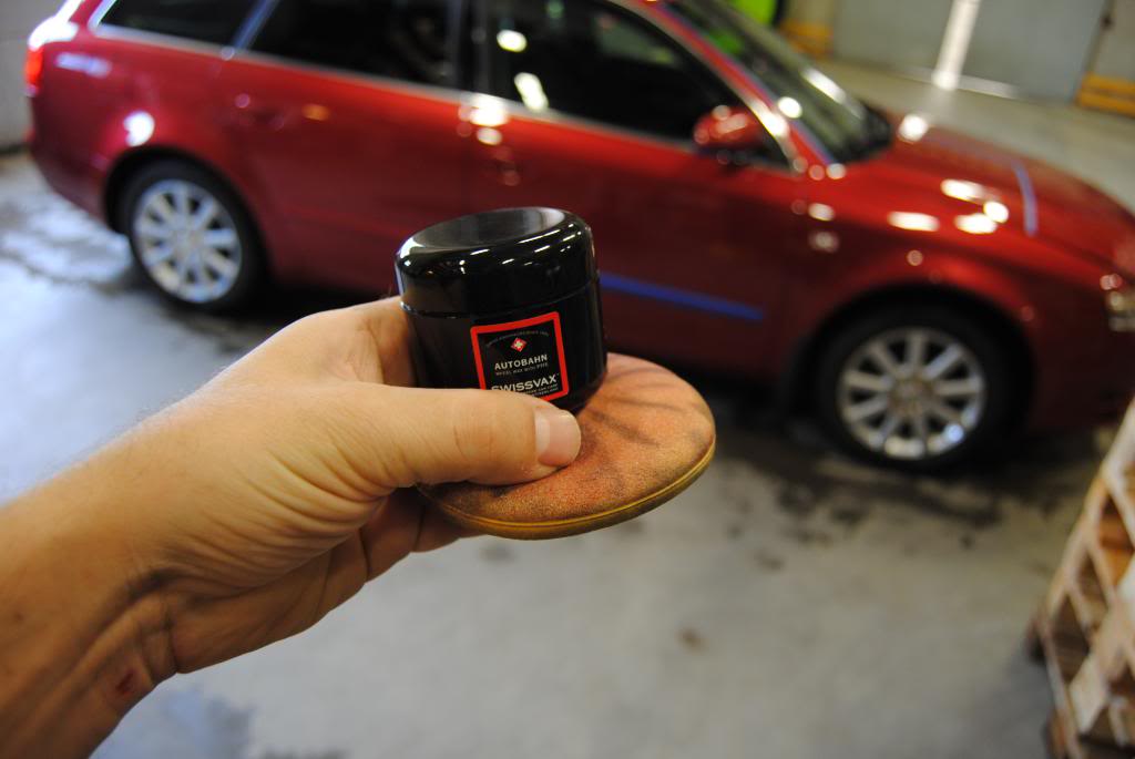

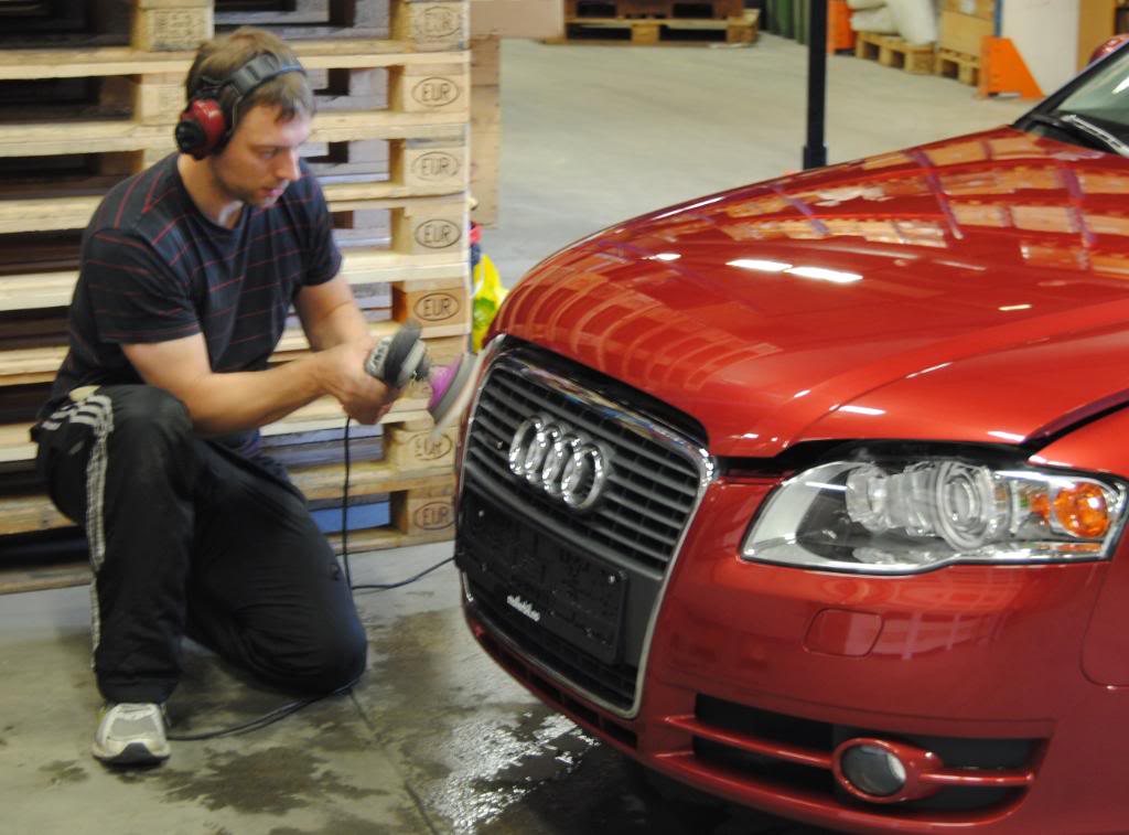

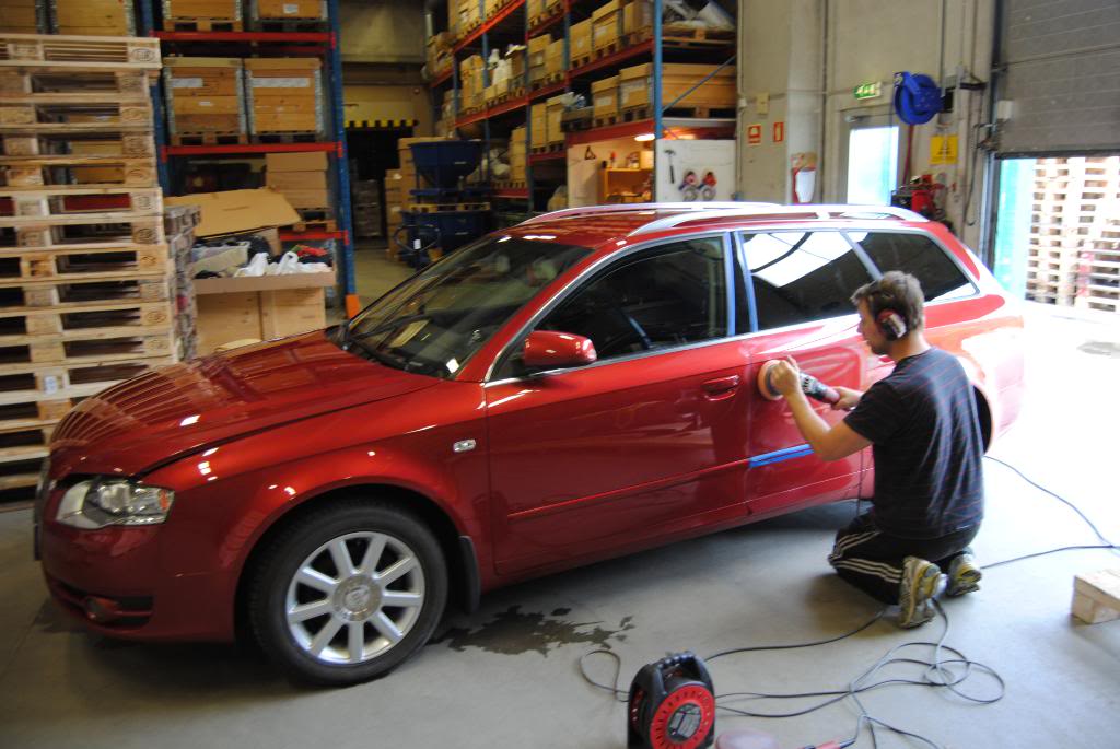

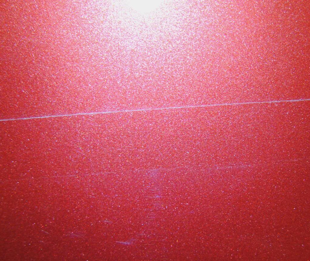

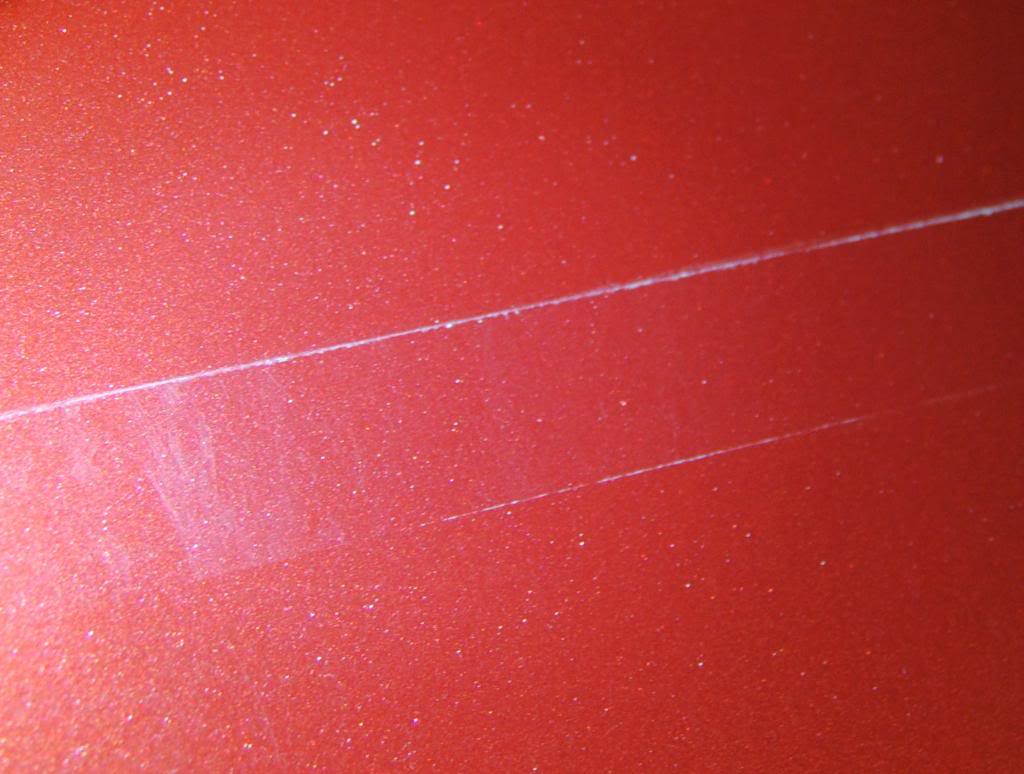

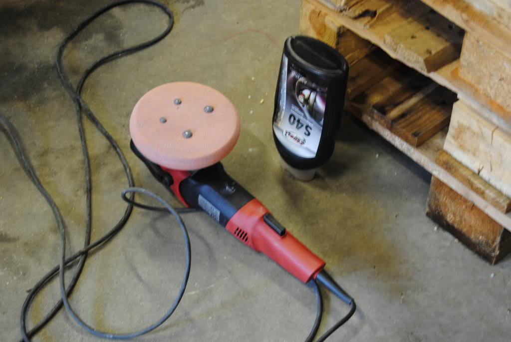

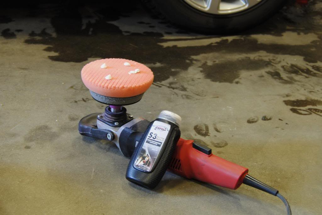

Bestemte meg for roterende maskin,Swissvax pad og S03gold.Padvalget tok jeg pga formen.Liker ikke avrundet pad på enkelte biler.

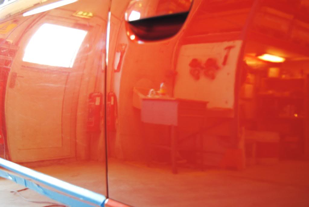

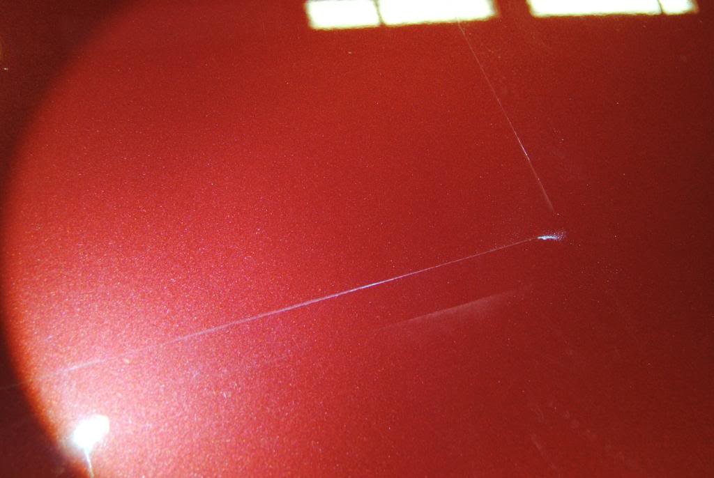

Vanskelig å få vist defekter på denne lakken, men synes komboen tar bra nok.
Fordeler på 1100rpm og lite press, så ett par minutter med litt press og 2100rpm før jeg kjører 1100rpm nesten uten press ett lite minutt til.

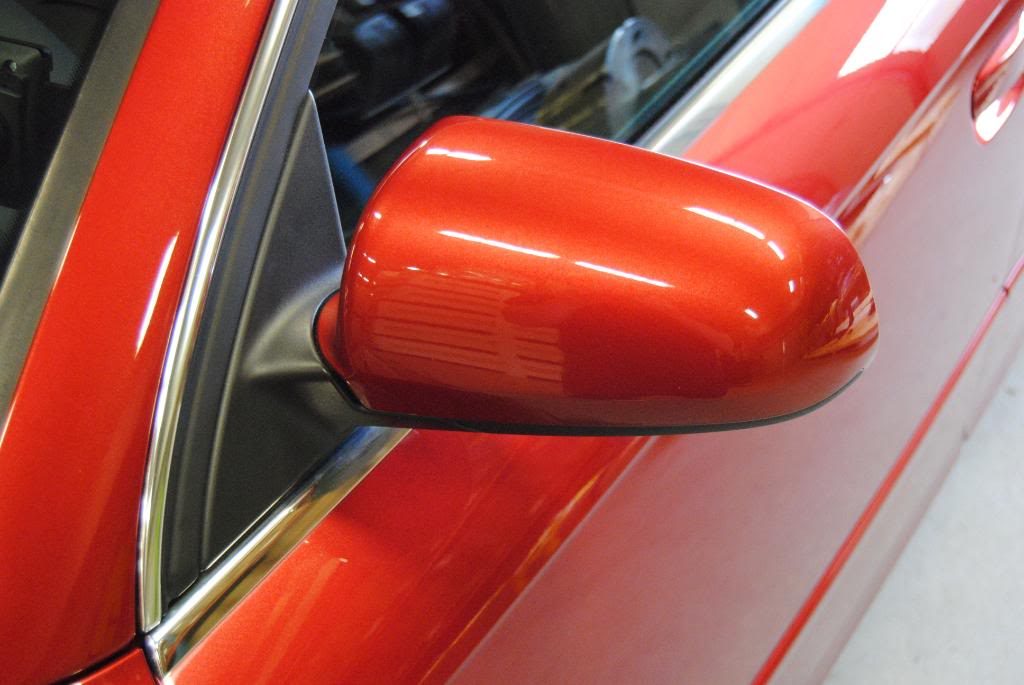

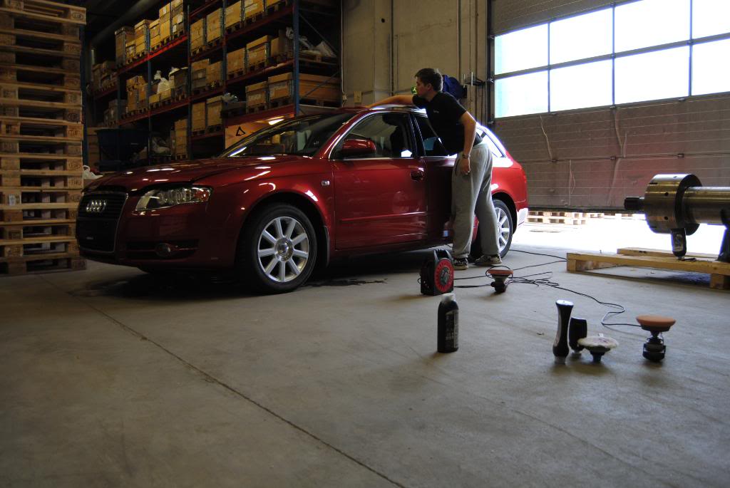

Sholl pad og s17 på fangere,lykter og speil.

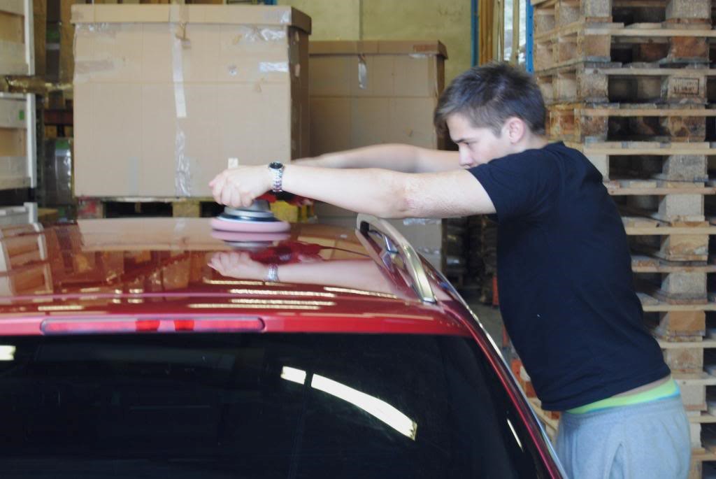

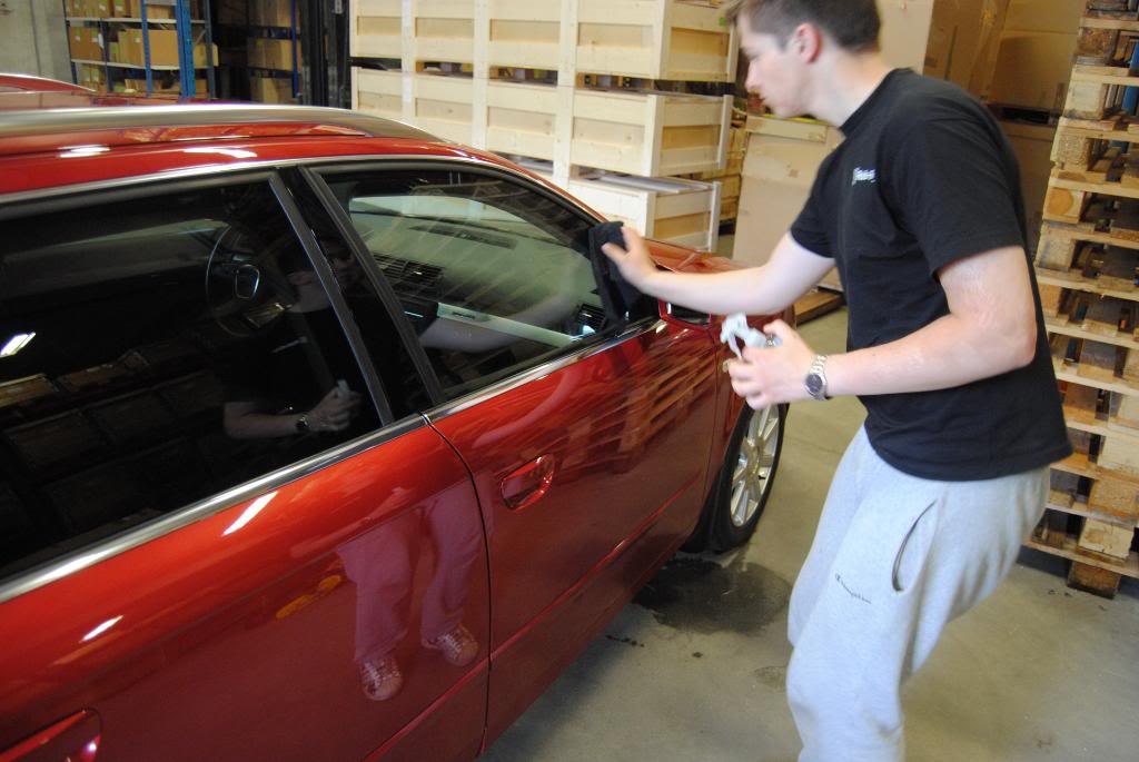

Tar den gode gamle metoden der eier får lære å bruke DA på hvert panel jeg er ferdig med.

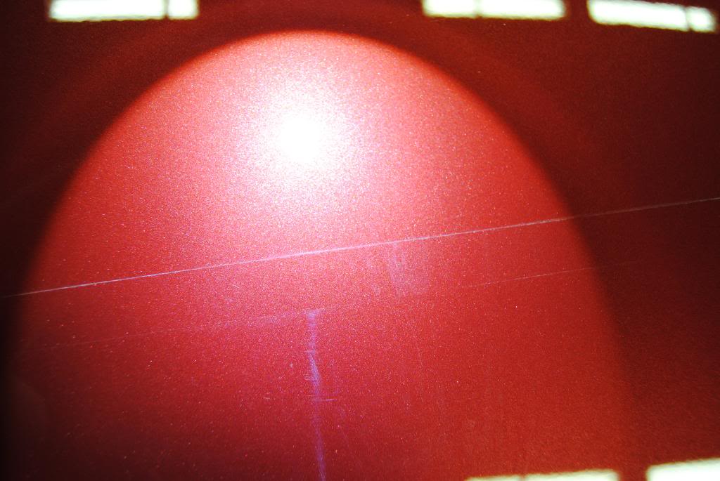

Sjekker litt for hologrammer.Seint, men viktigst at det blir gjort før lsp.Sjekker der jeg har kjørt aller hardest/og varmest bare.
Ser ok ut tror jeg.

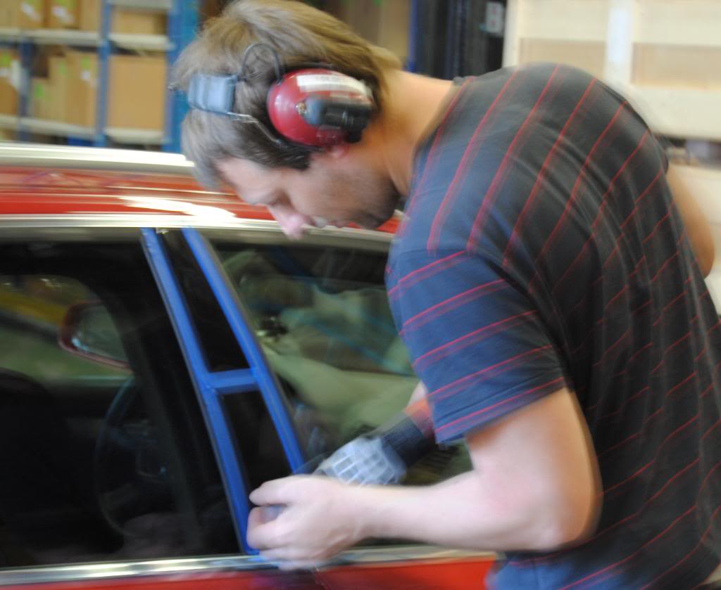

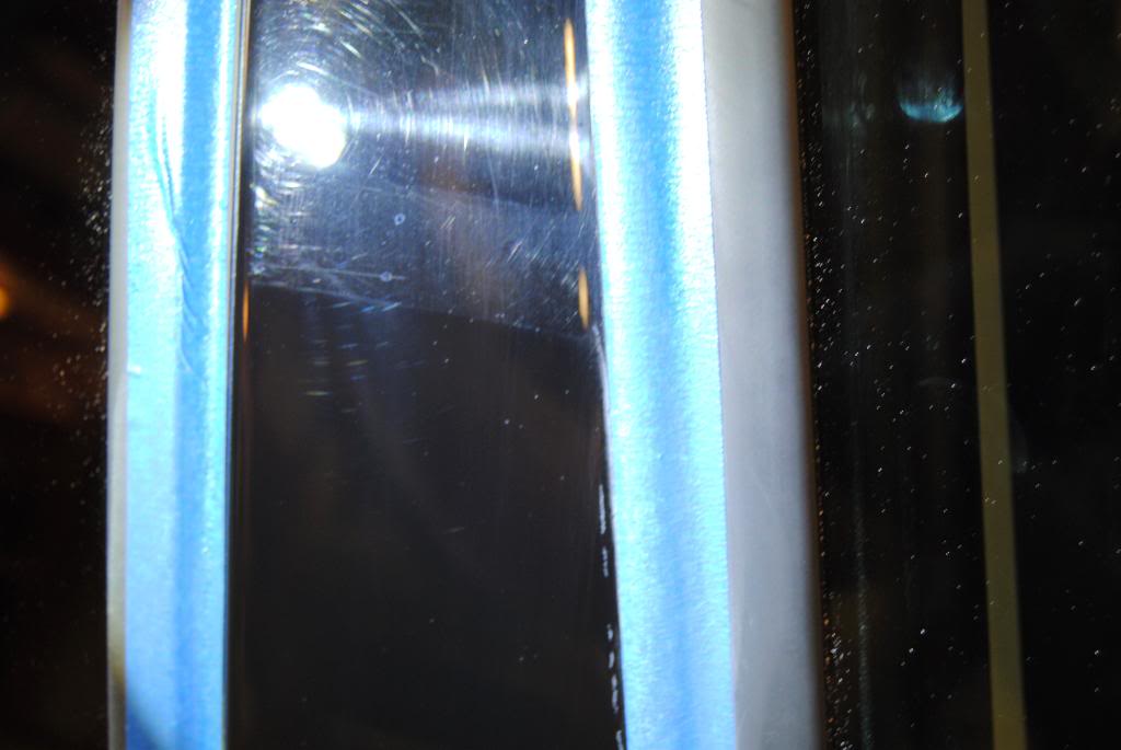

Tar opp igjen høyre bakdør som vi finner en del riper på før vi gir oss med maskinpoleringa.

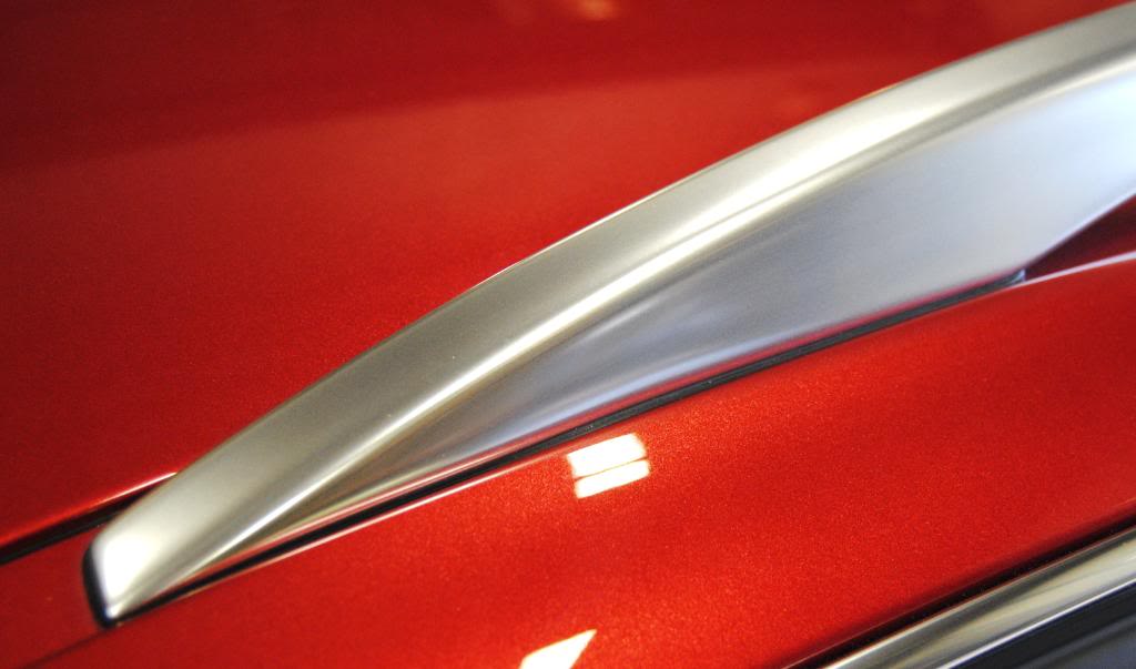

Railsene ble dønn strøkne etter noen minutter jobbing med denne!!
På dekk.

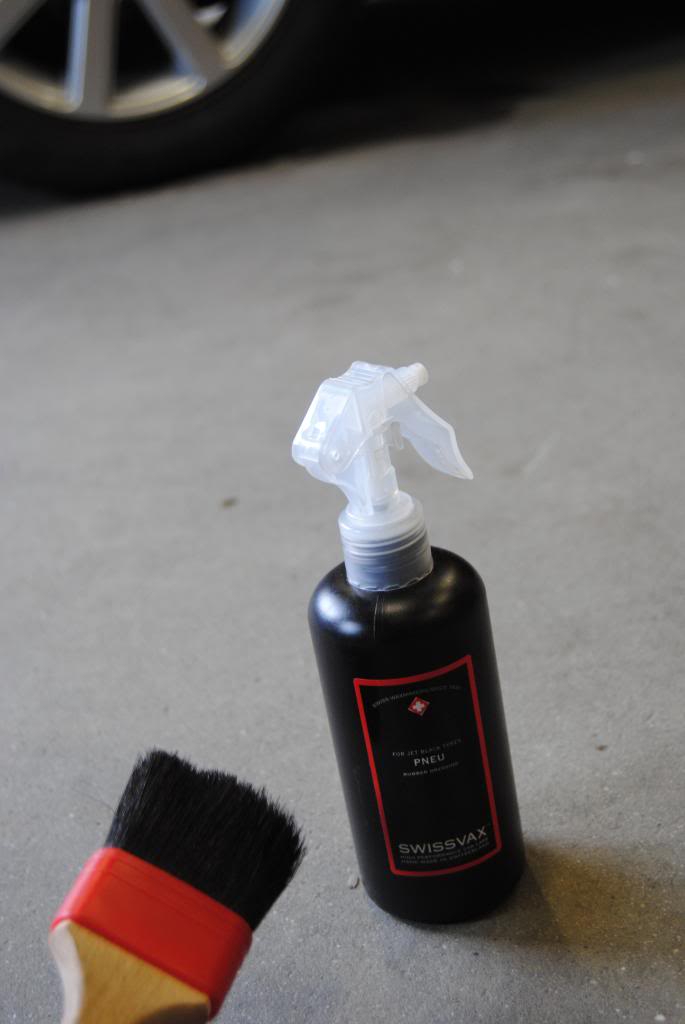

Bruker sv krystal. På vinduer.Jeg sa at denne ikke var så bra i min første s&s med dette produktet, men sannheten er at den er knallbra!
Nanolex urban ruteforsegling.Mitt siste MÅ HA produkt!

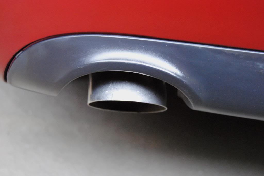

Eier bruker Autosol på eksos.

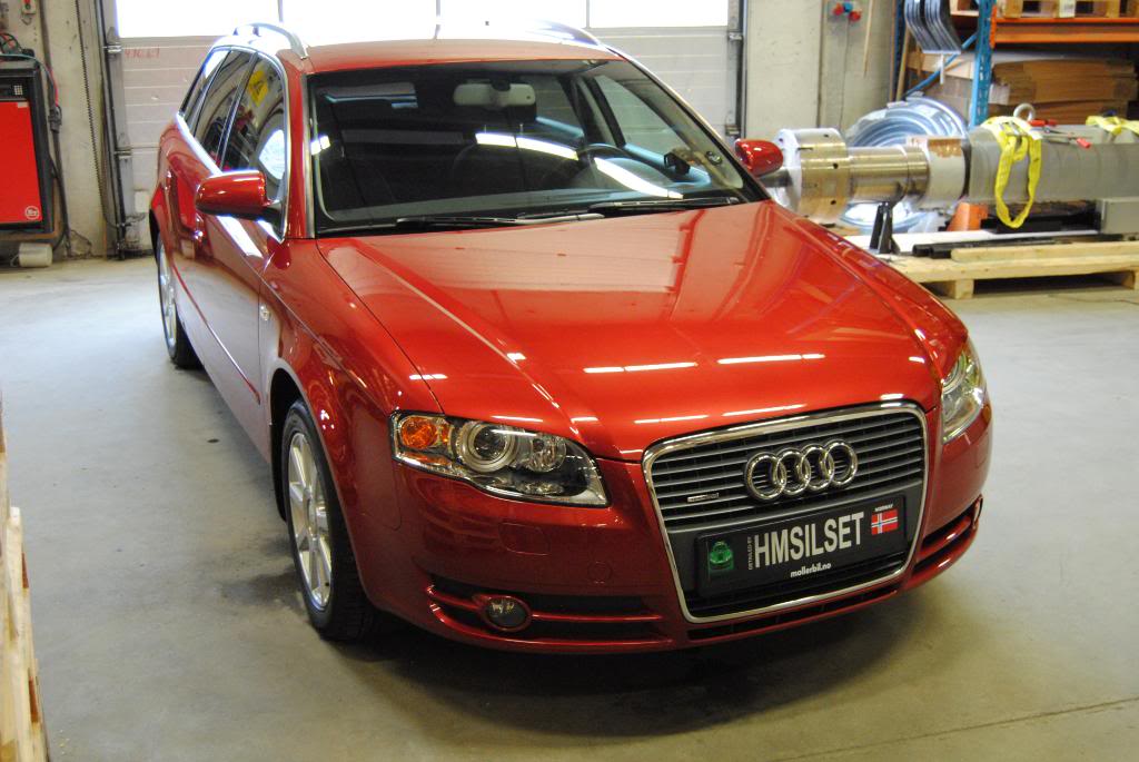

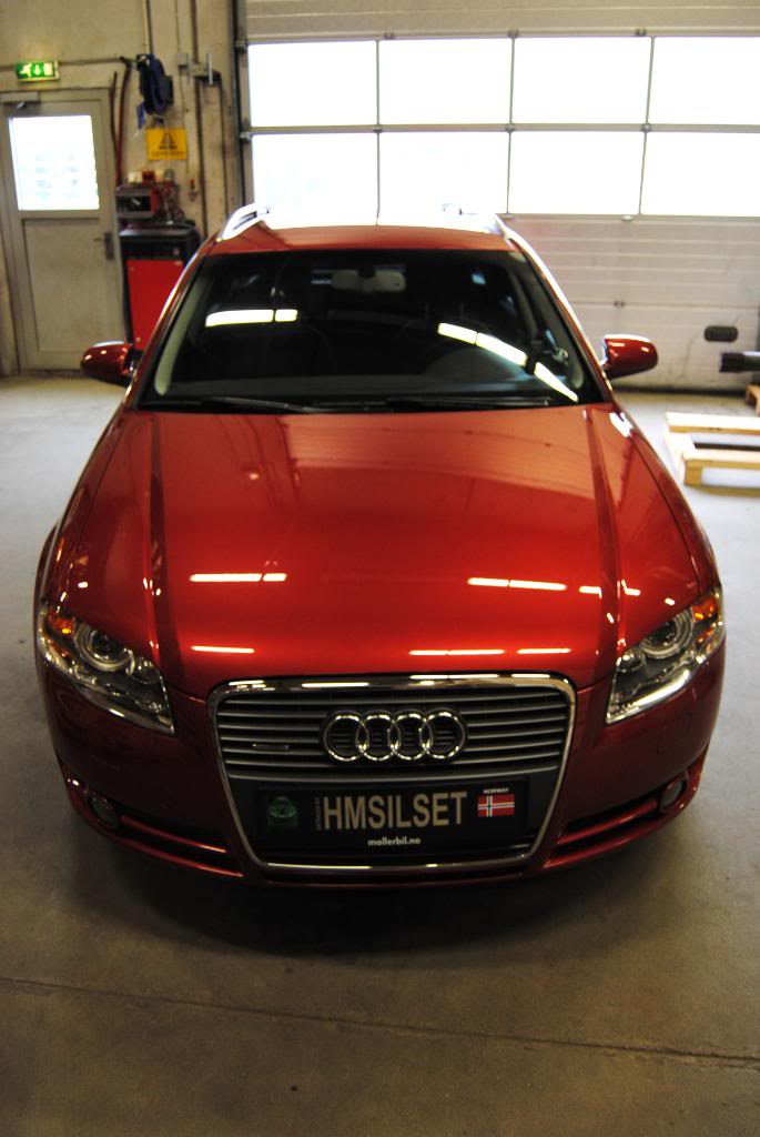

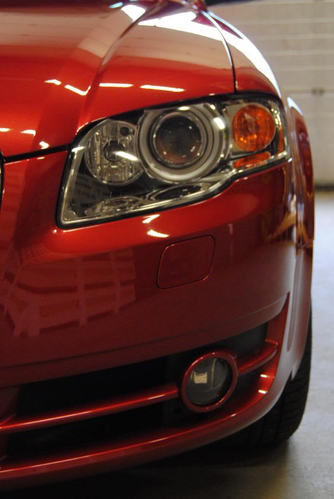

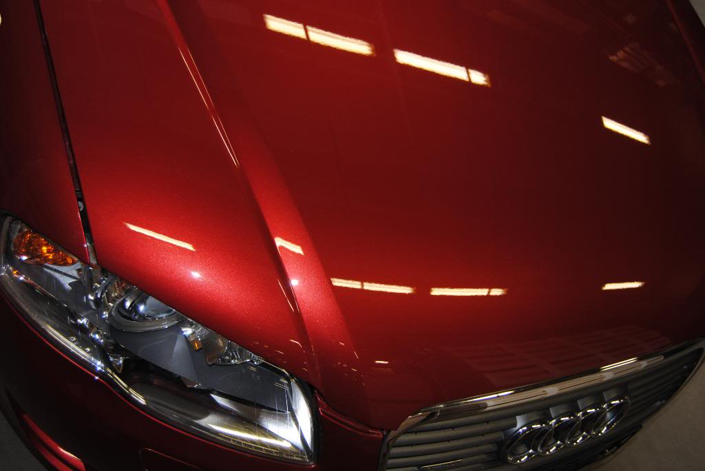

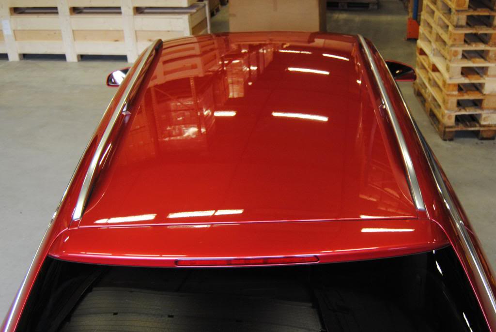

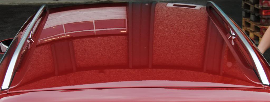

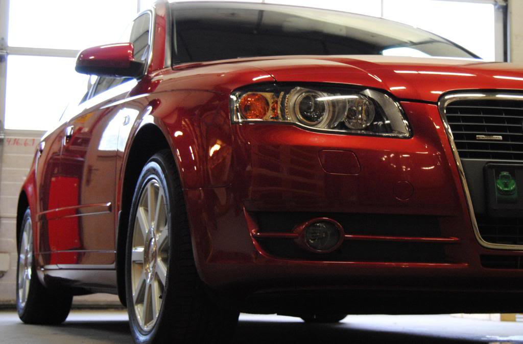

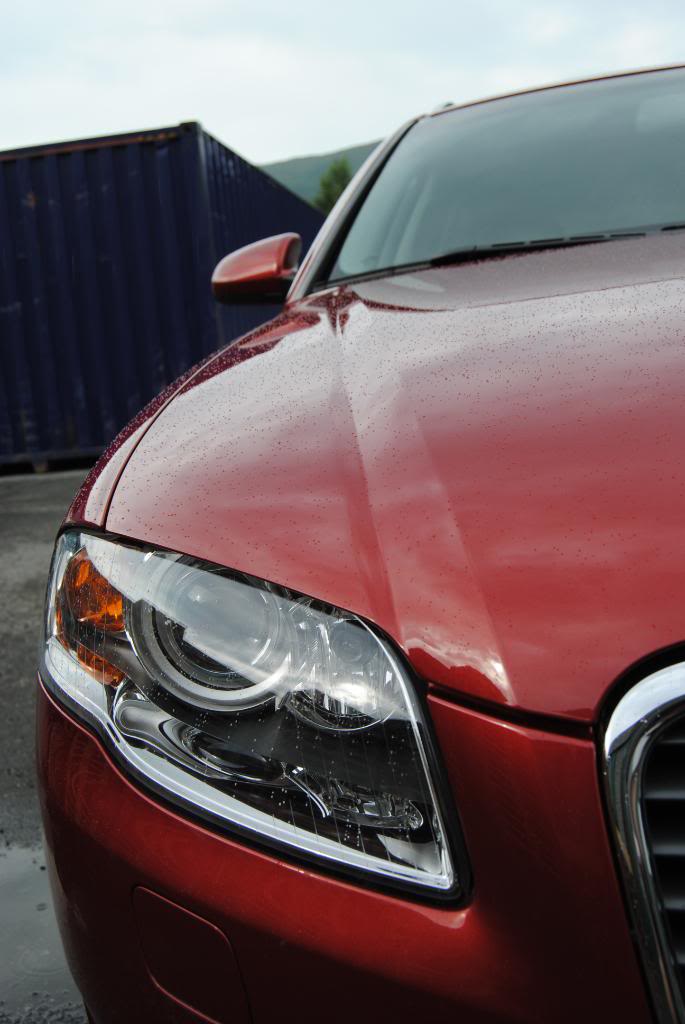

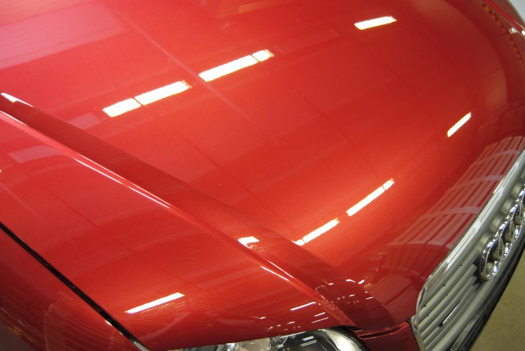

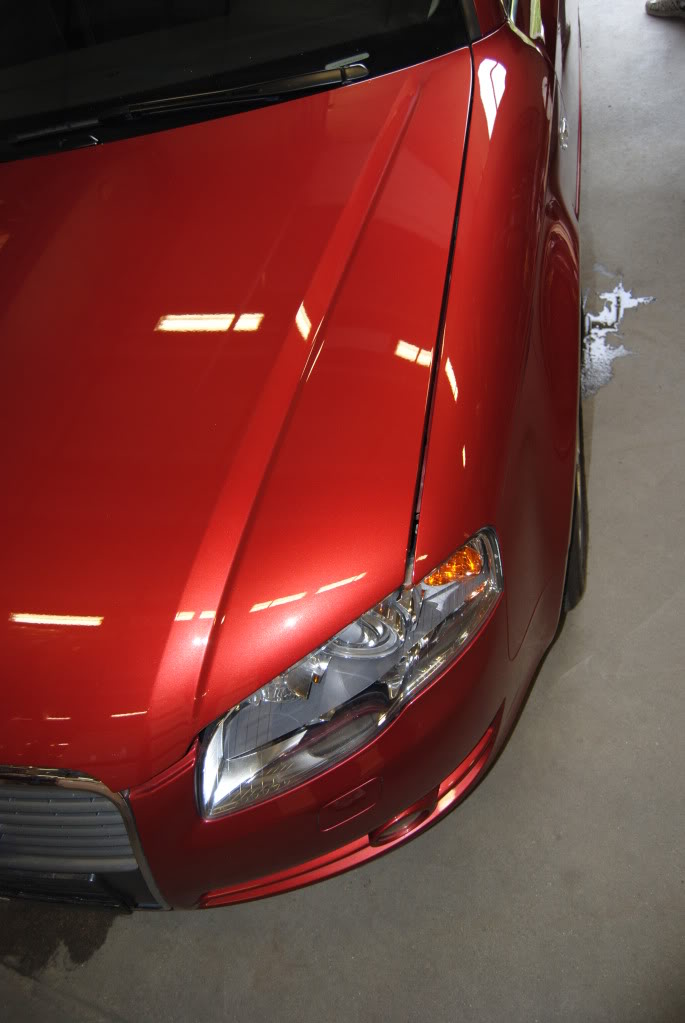

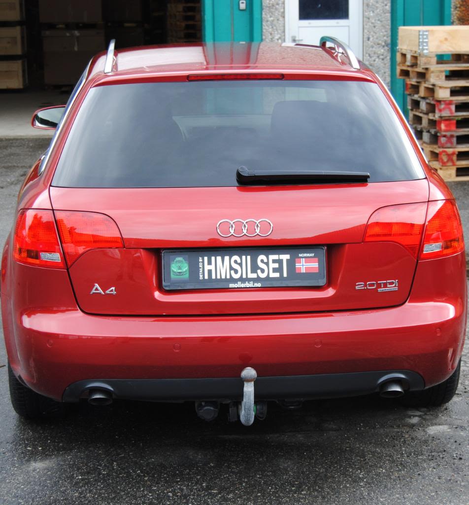

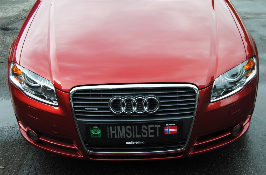

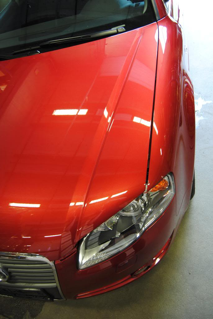

Så noen etterbilder.Håper dere liker fargen like godt som meg! Brukte 8 timer på denne eksteriørjobben.Alene hadde det nok gått 12-15 timer selv om det var lite riper.I hvert fall dype.
Kraftig erigert bilde :)

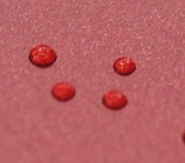

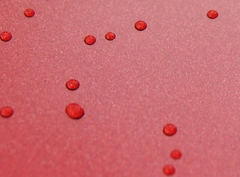

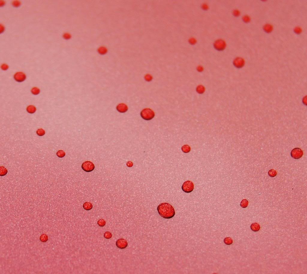

Kom noen få dråper, så da fikk jeg sett på beadingen.Den virka ok.

3M sitrusspray mht kvae = sant... brukte det her på en hvit BMW..Spray og wipe off... :)
Førstemann på credknappen jeg :)
Bra jobba dette her...
Tusen takk for cred og for ett kjempebra tips truls :) Da lærte jeg jammen noe nytt av denne jobben også!

Meget pent. Likte skikkelig godt wet-looken du fikk frem. Seffer'n grønn knapp for dette resultatet.
Nice one HM
Digg resultat og digg farge og glans på bil. Cred for enda en blank bil i m&r
Takk allesammen :) Og takk til eieren for bra innsats!
Ole Gunnar
For en dybde og wetlook på denne :)
Flott jobb HM og "eier".
