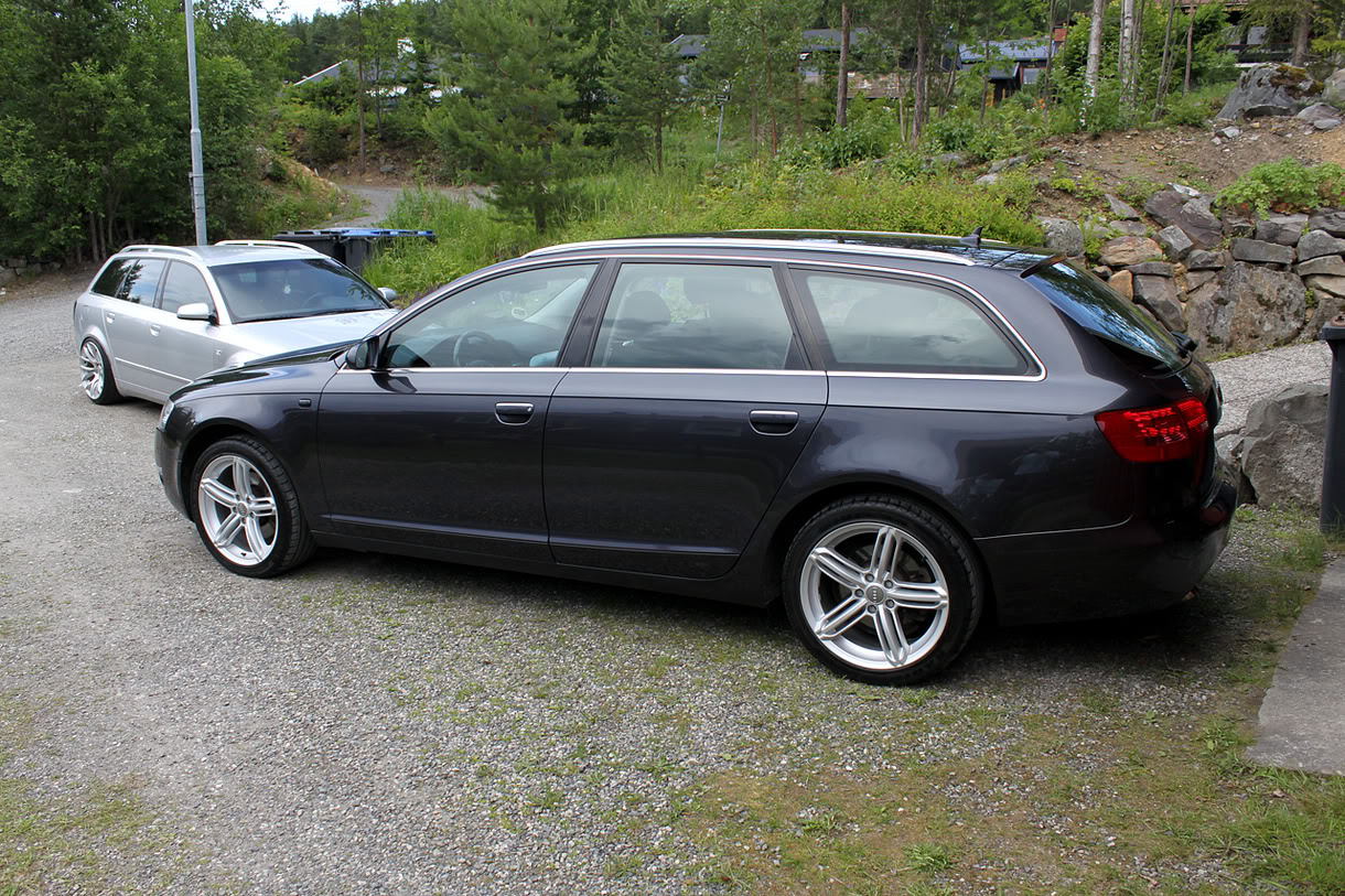

Dette er min første S&S tråd :) driver med dette på hobbybasis og lærer ting mens jeg driver på :)

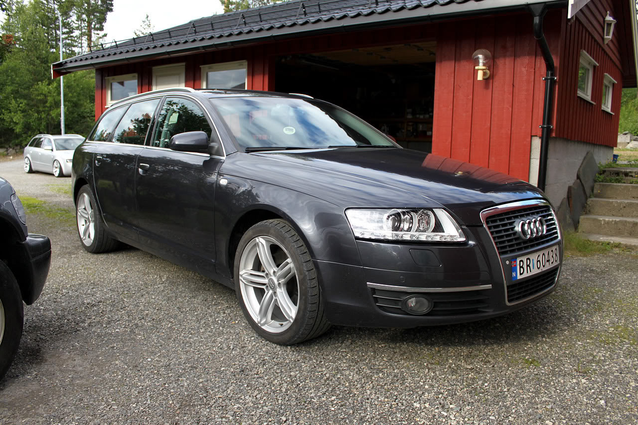

Bilen er altså en 06' Audi A6 2,0 tdi som har gått 169tkm og er brukt som familiebil til daglig(bærer preg av det invendig). Bilen har heller ikke sett voks på lenge :P

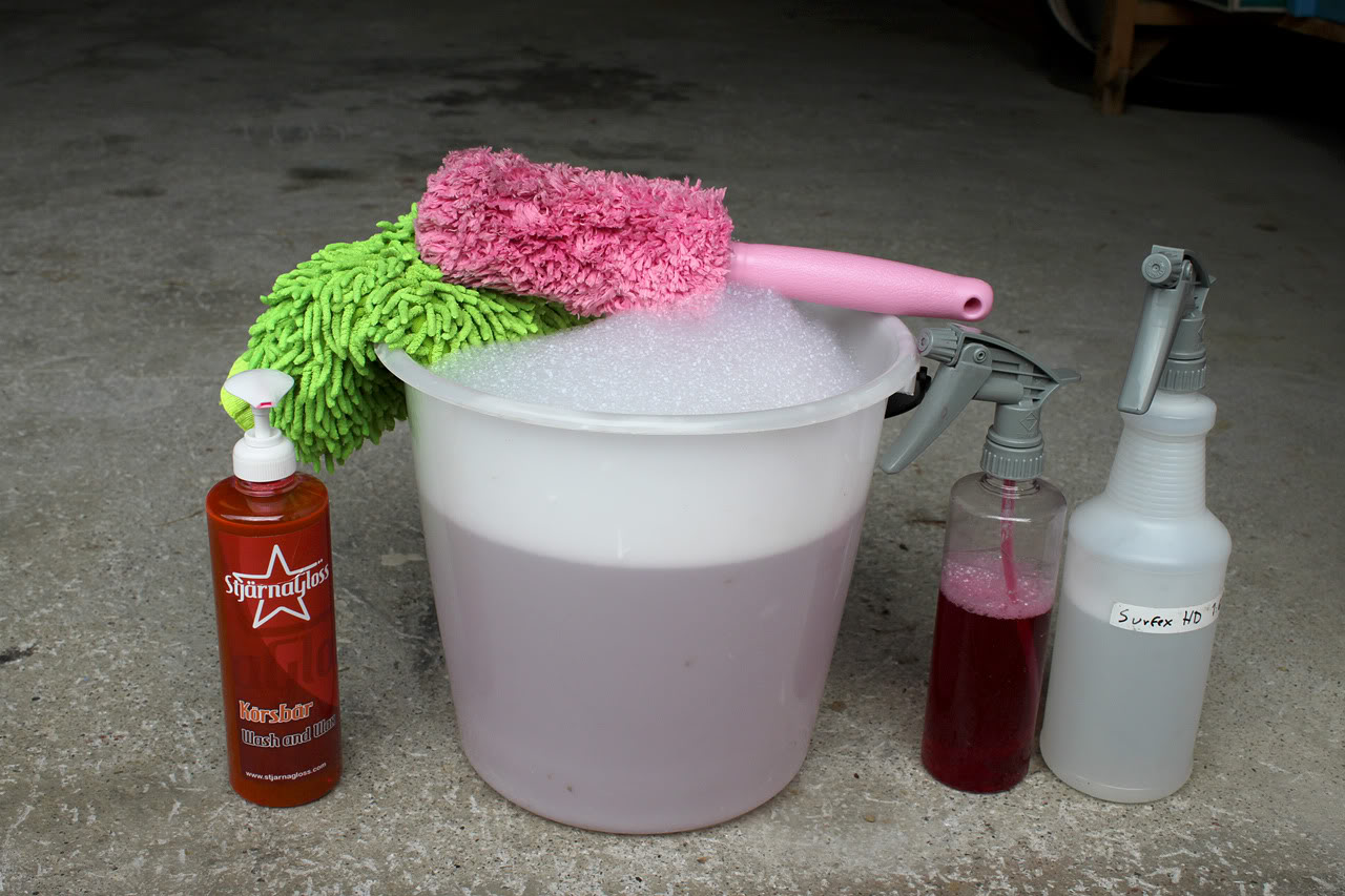

Vask:
Karcher K 3.91 MD
Valet pro pH Neutral Snow Foam
Suffex HD (1:10)
Bilberry felgrens (1:5)
Stjärnagloss Körsbär Wash and Wax
chenille mitt(grønn)
felgbørste av stoff(rosa)

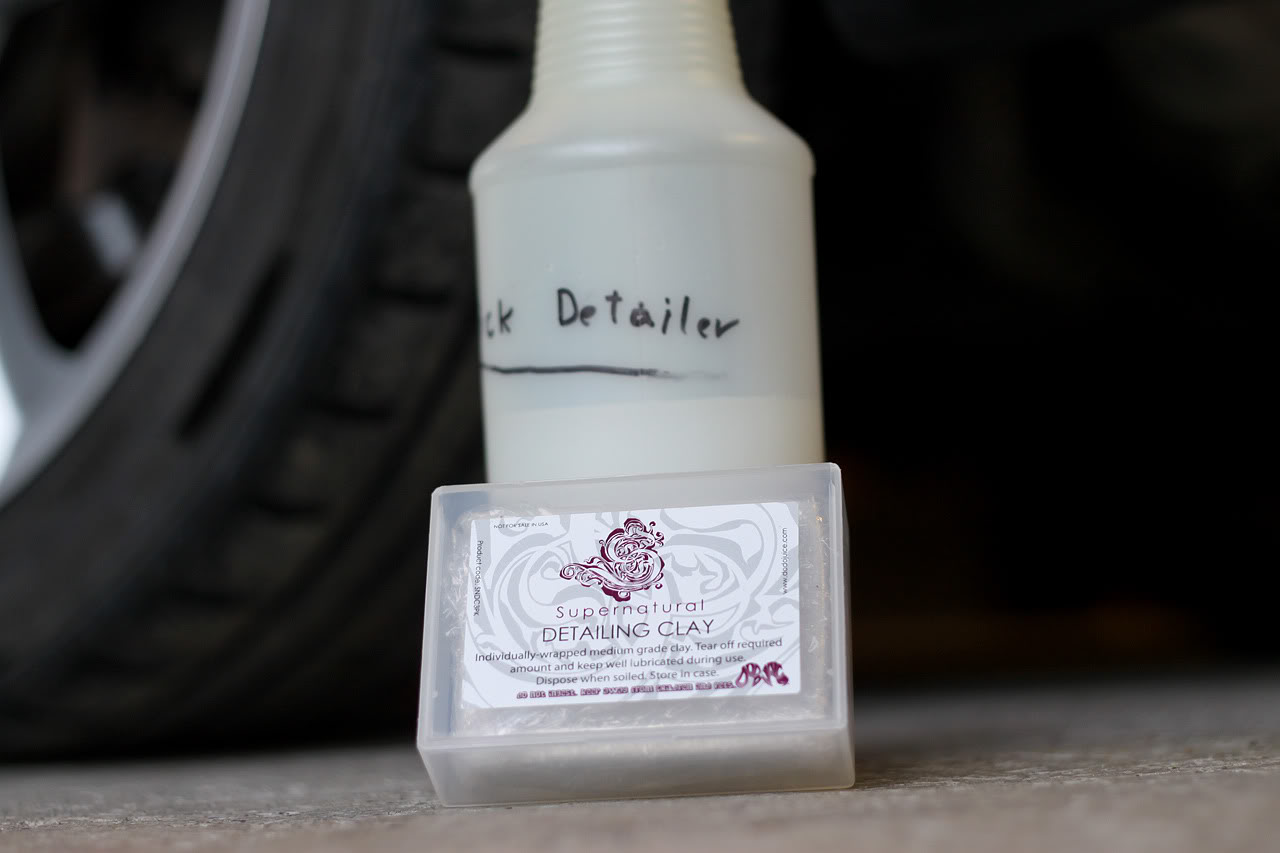

Dodo supernatural clay og Valet pro citrus bling (blanda ut til claylube)

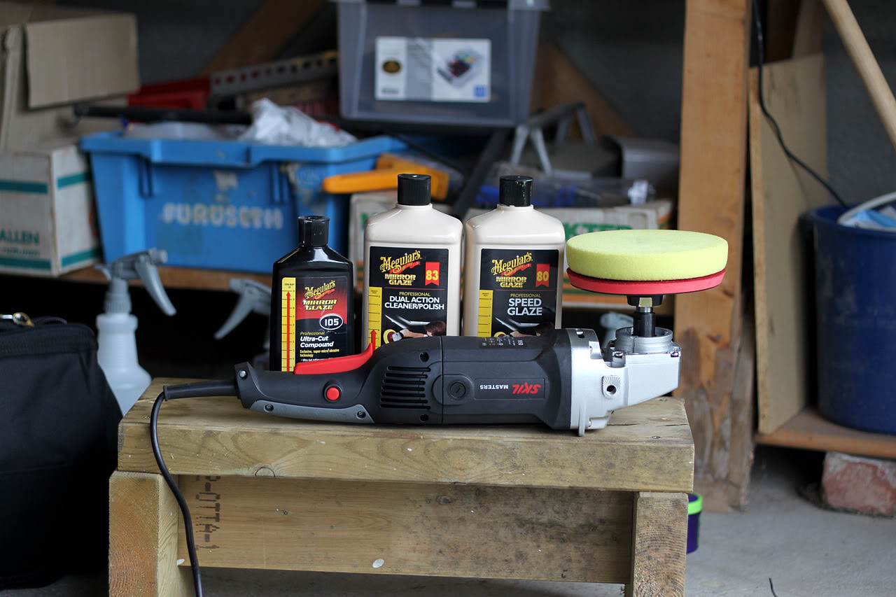

Polering og voks:
Skil 9950 (roterende)
Dodo buffdaddy (DA)
Meguiars #105
Meguiars #83
Meguiars #80 glaze
Meguiars Nxt all metal polish
Dodo Banana Armour
Diverse detailing:
Diger haug med mf og pads
Meguiars Apc (1:7)
Poorboy's Natural look
Stjärnagloss Glaspärla Hyper Beader (QD)
Hurtigruta glassrens/cleaner
slik var den da jeg henta den:

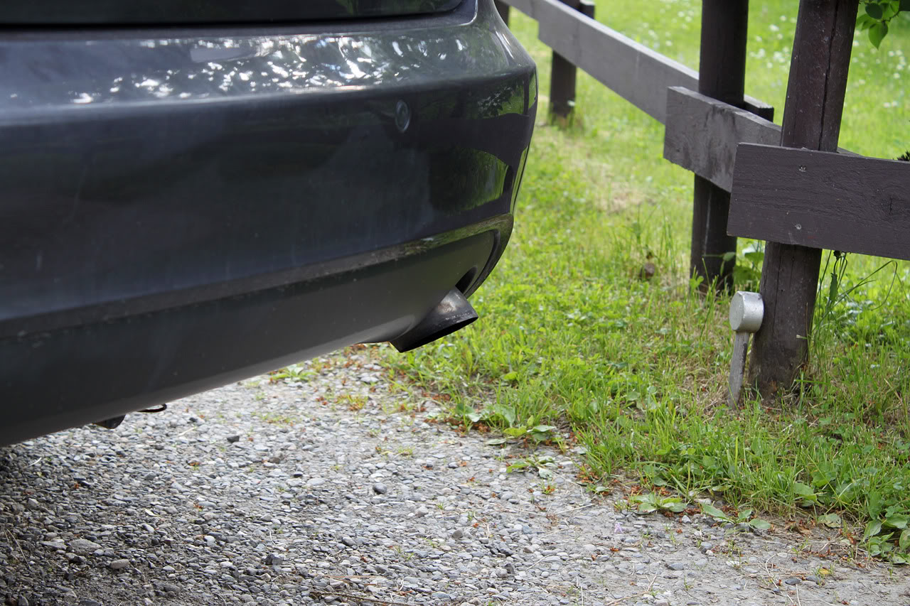

slitne endestusser :P (kommer tilbake til de)

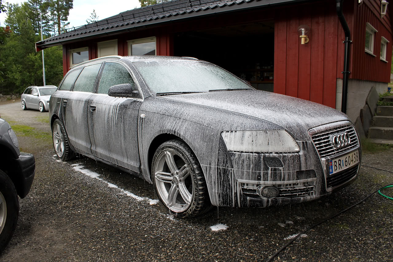

Vask
clay , var myyye drit fra midt på dørene og ned

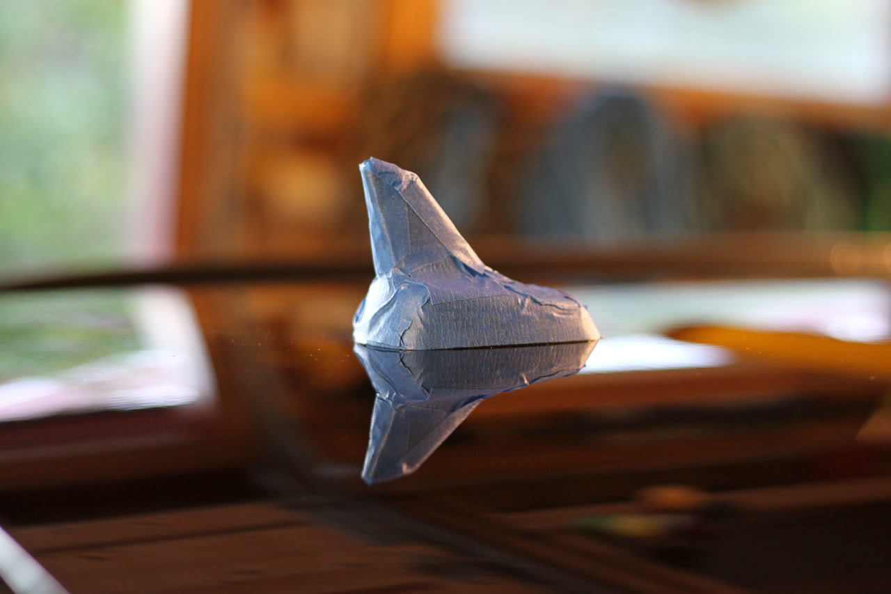

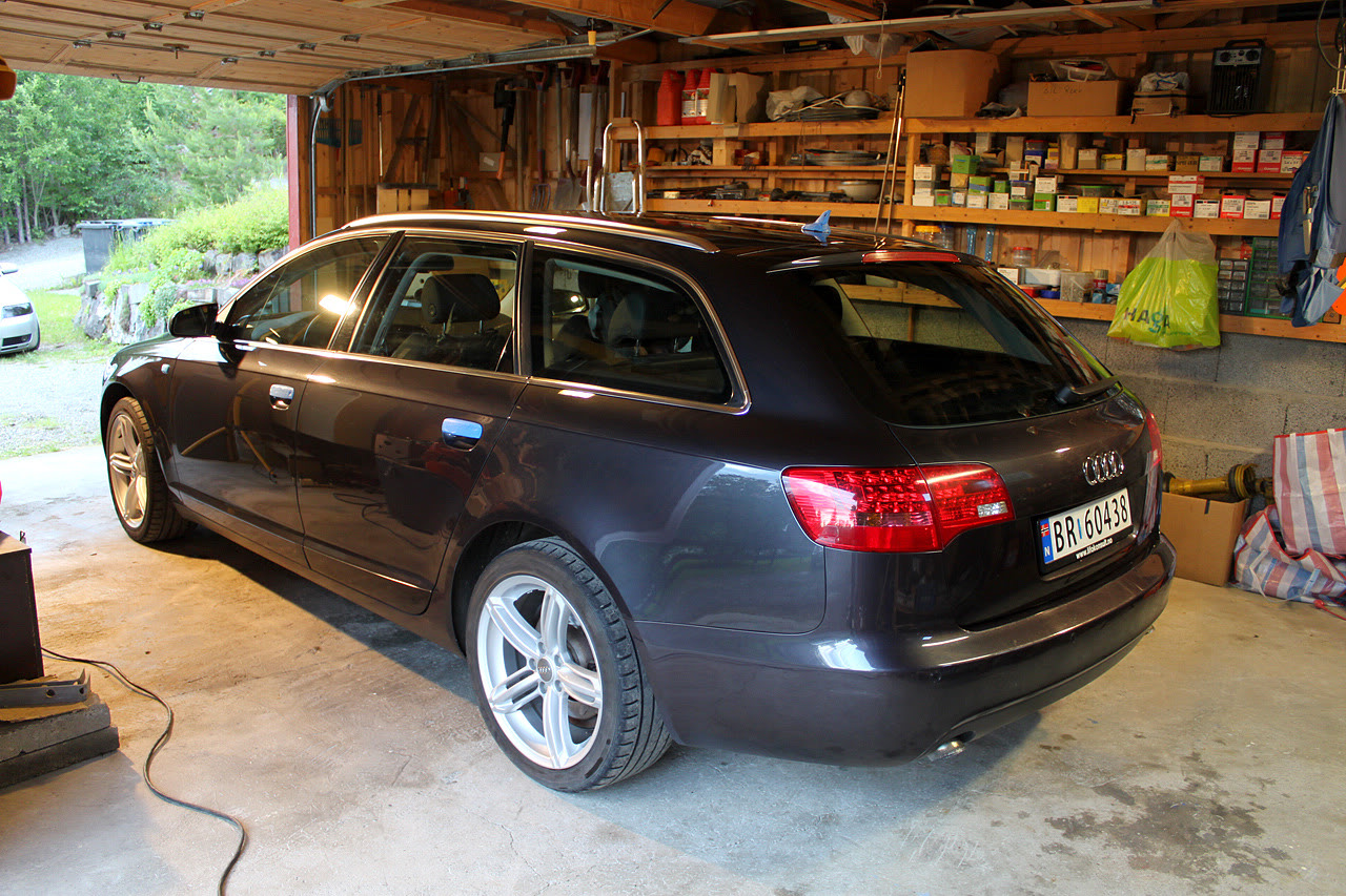

satte bilen inn i garasjen og maskerte litt diverse
så var dag 1 over (3t)
Dag 2 (5,5t)

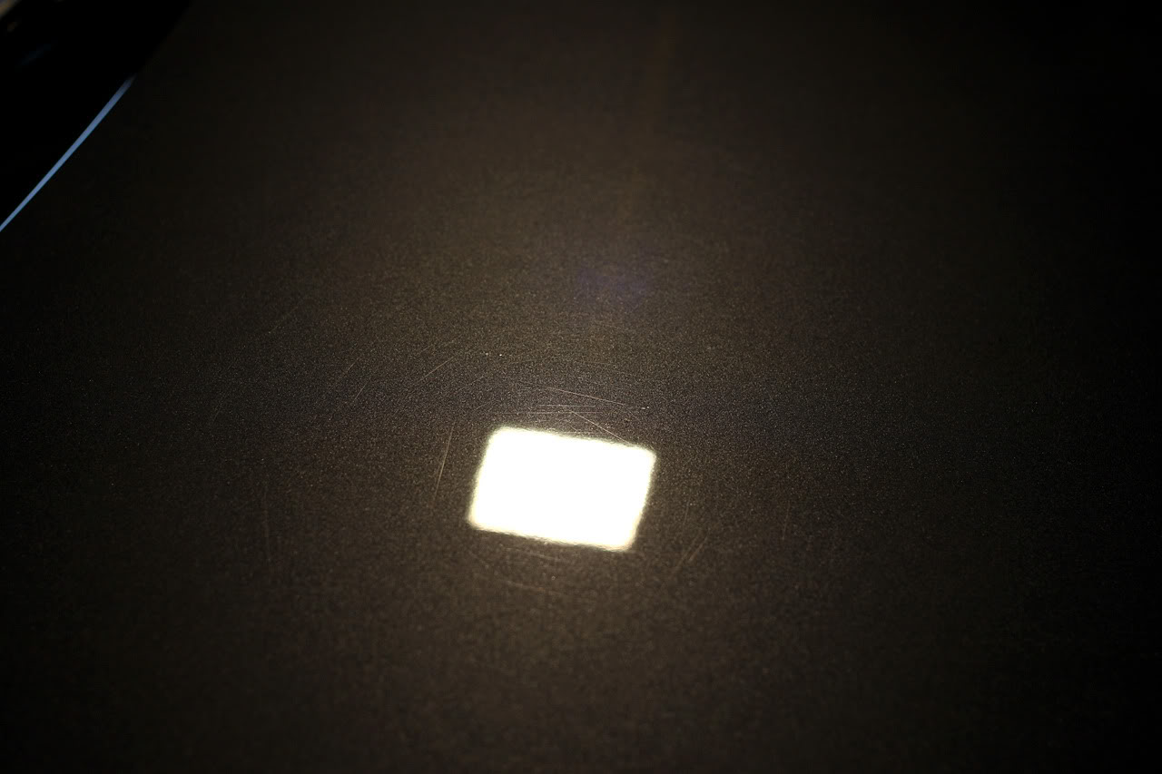

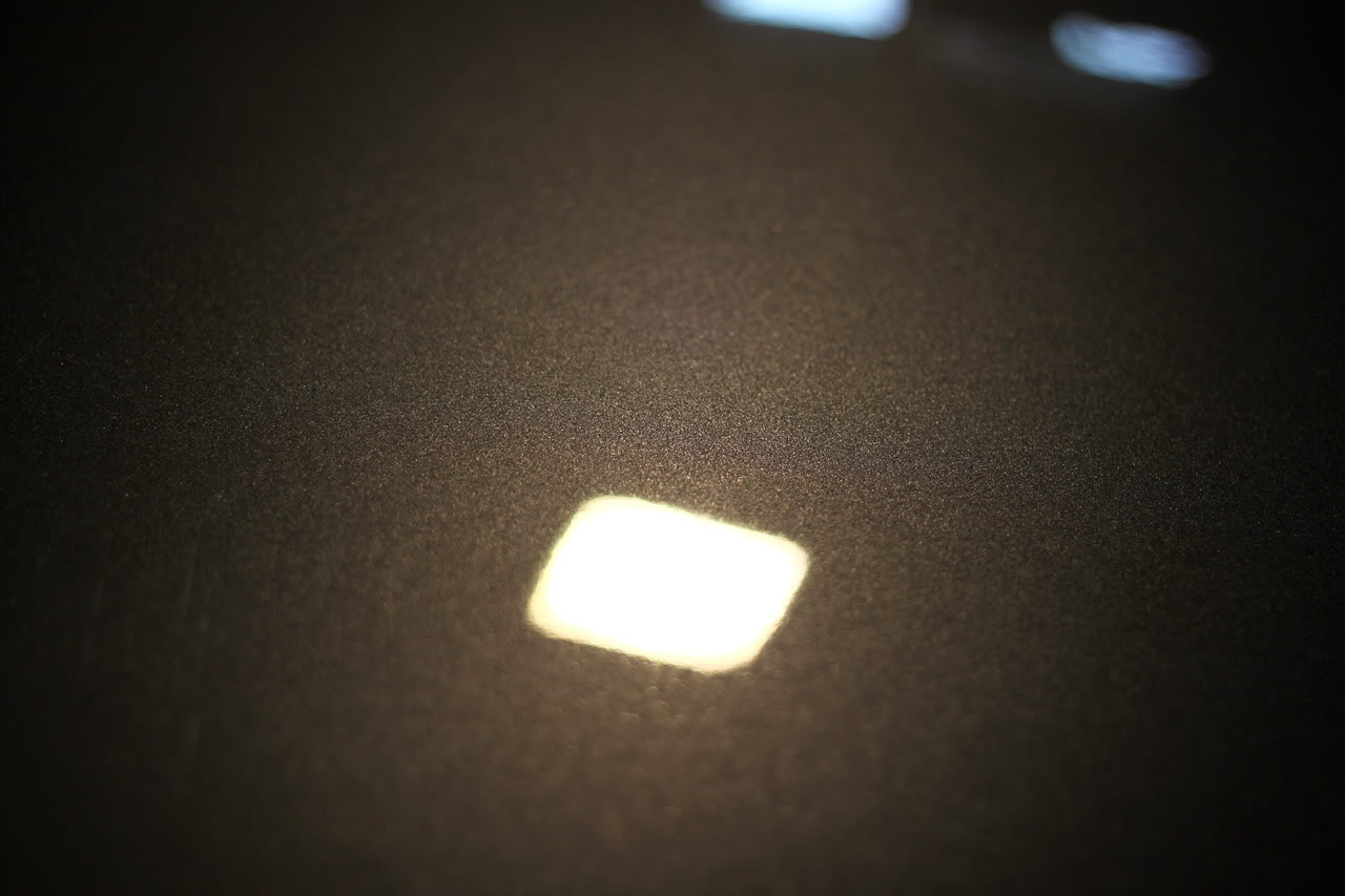

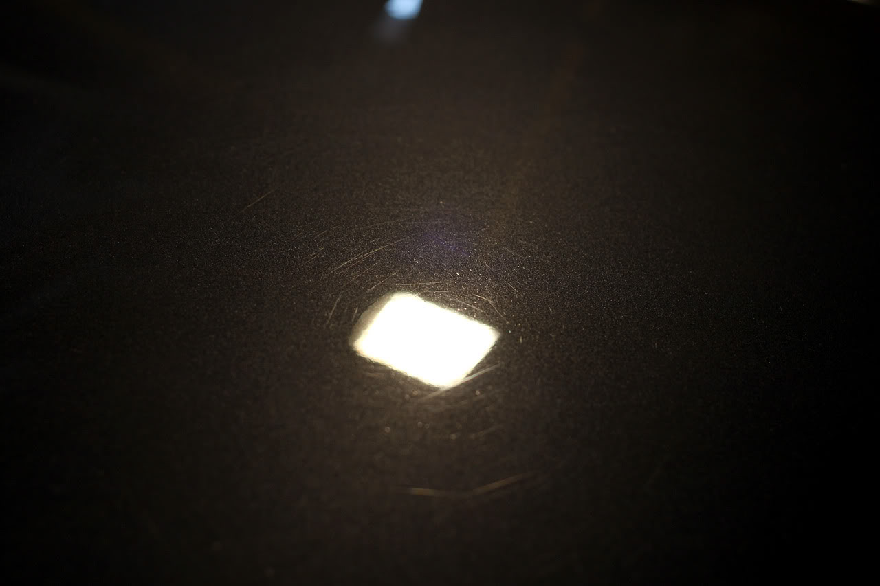

Inspeksjon av panseret:
etter:

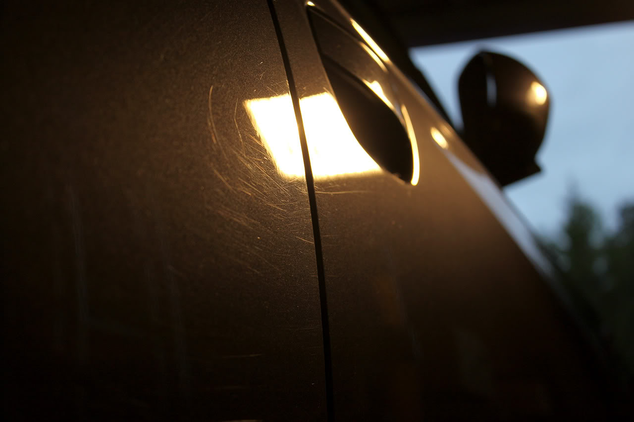

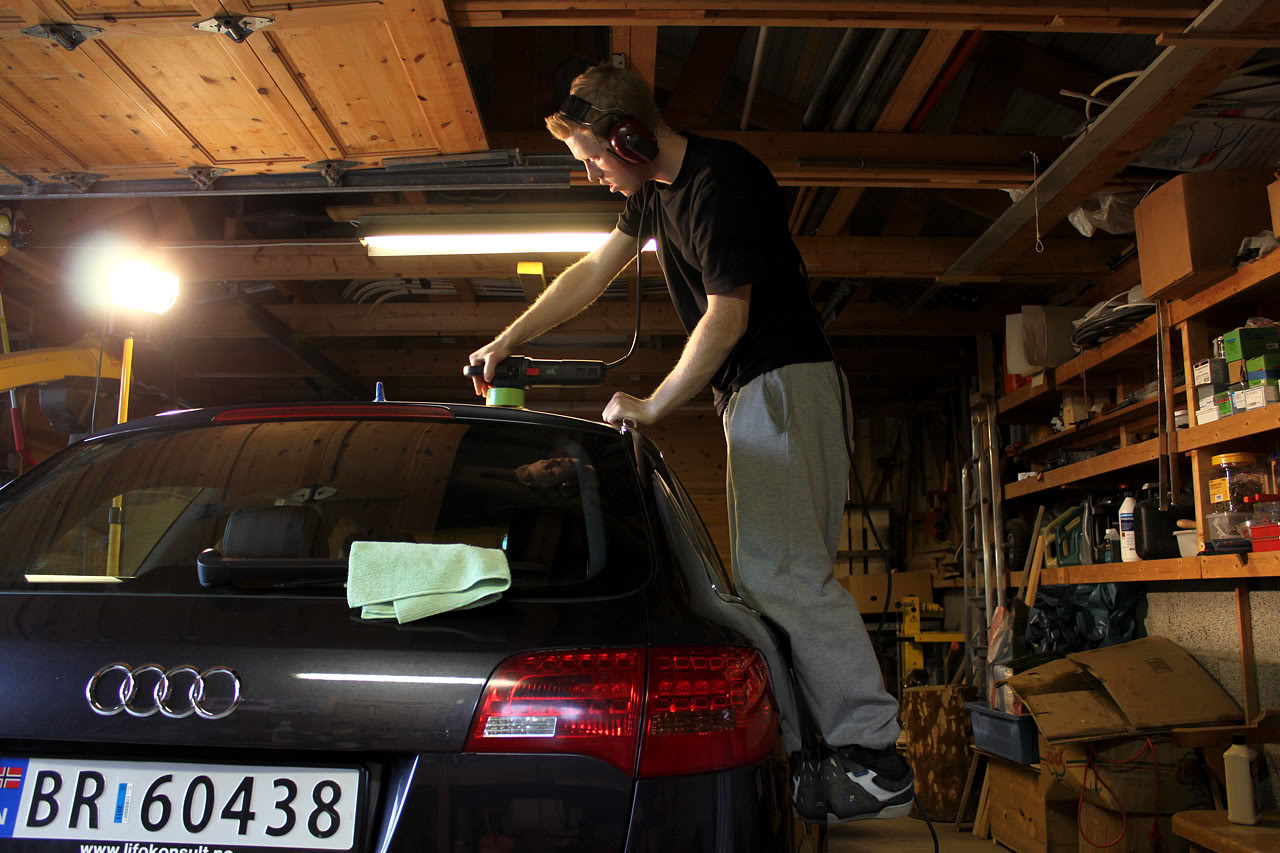

prøvde meg fram med litt forsjellige kombinasjoner og kom fram til at #105 og ullpad måtte til på panser og tak. Gikk deretter over med DA og glaze for å få vekk kjørespor :)
på dørene, fangerene og skjermene gikk jeg over med #83 og sonus sfx3 bare
in action

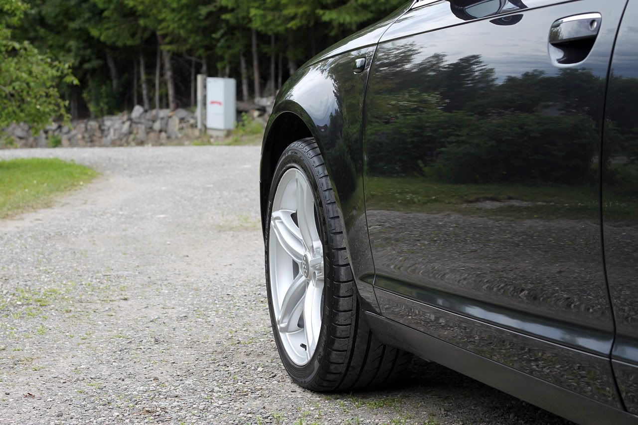

50/50 på frontfanger
50/50 på dør
50/50 på b stolpe (hadde en liten teipbit vertikalt på midten), turte ikke legge så mye press her siden det bare er plast

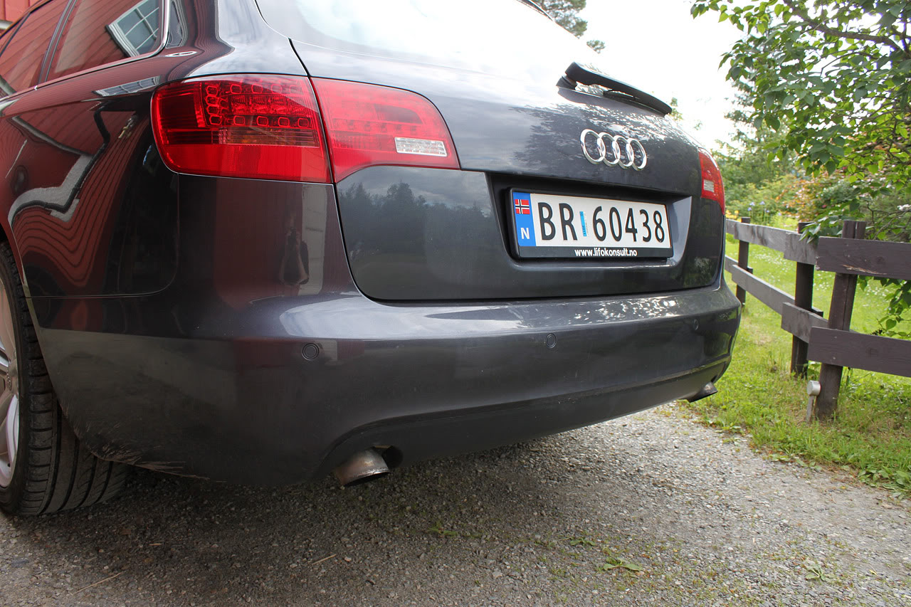

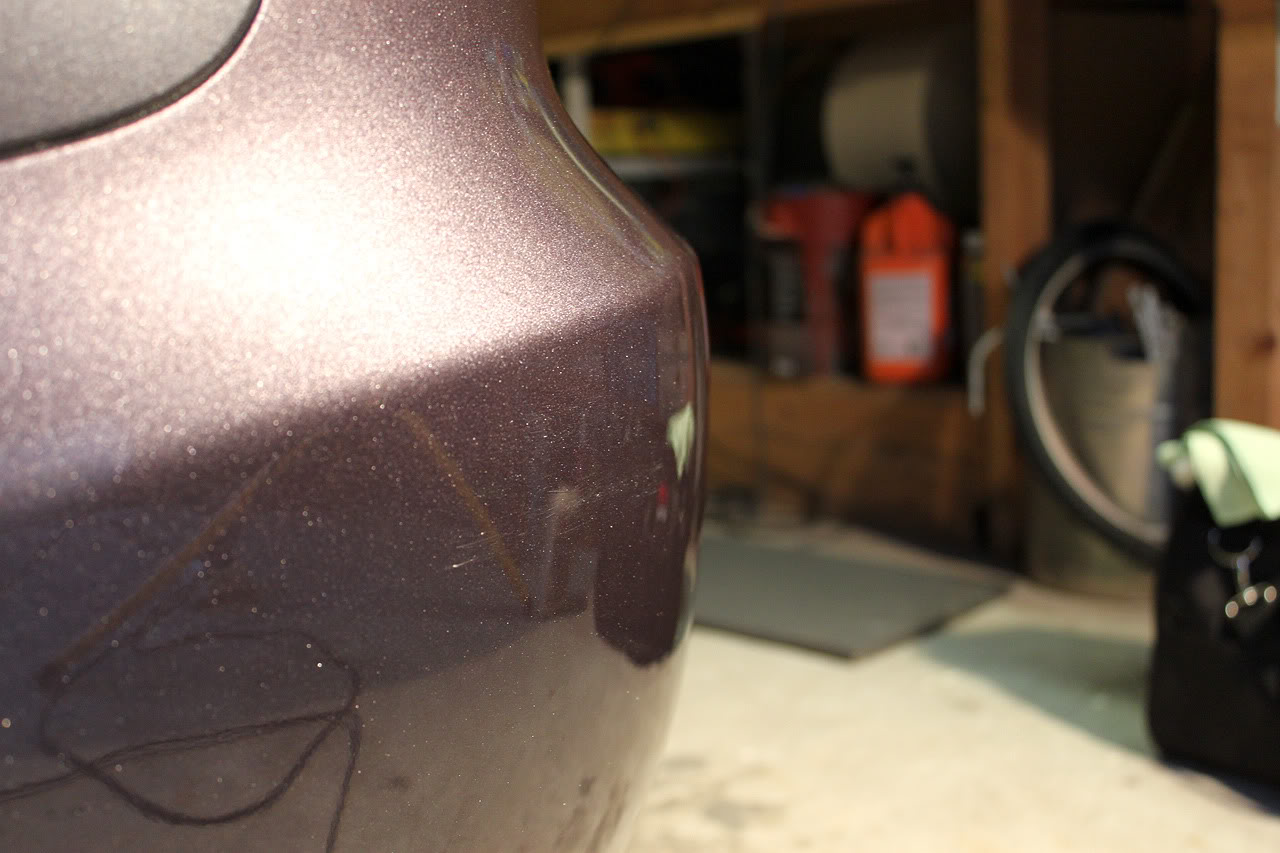

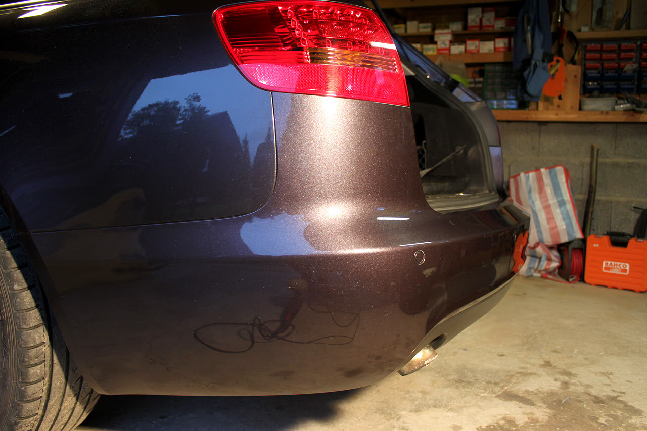

Skade på bakfanger:
før:
etter:
fortsatt litt synlig, men stor forbedring!
Dag 3 (5,5t)

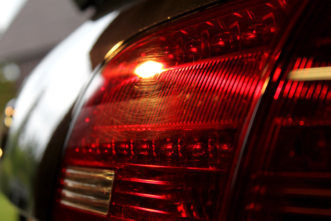

50/50 på baklampene (hadde en teip vannrett midt over lampa) , brukte #83 og sonus sfx3 der
også polerte jeg inni dørhåndtak, rundt sidevinduer og rails for hånd.

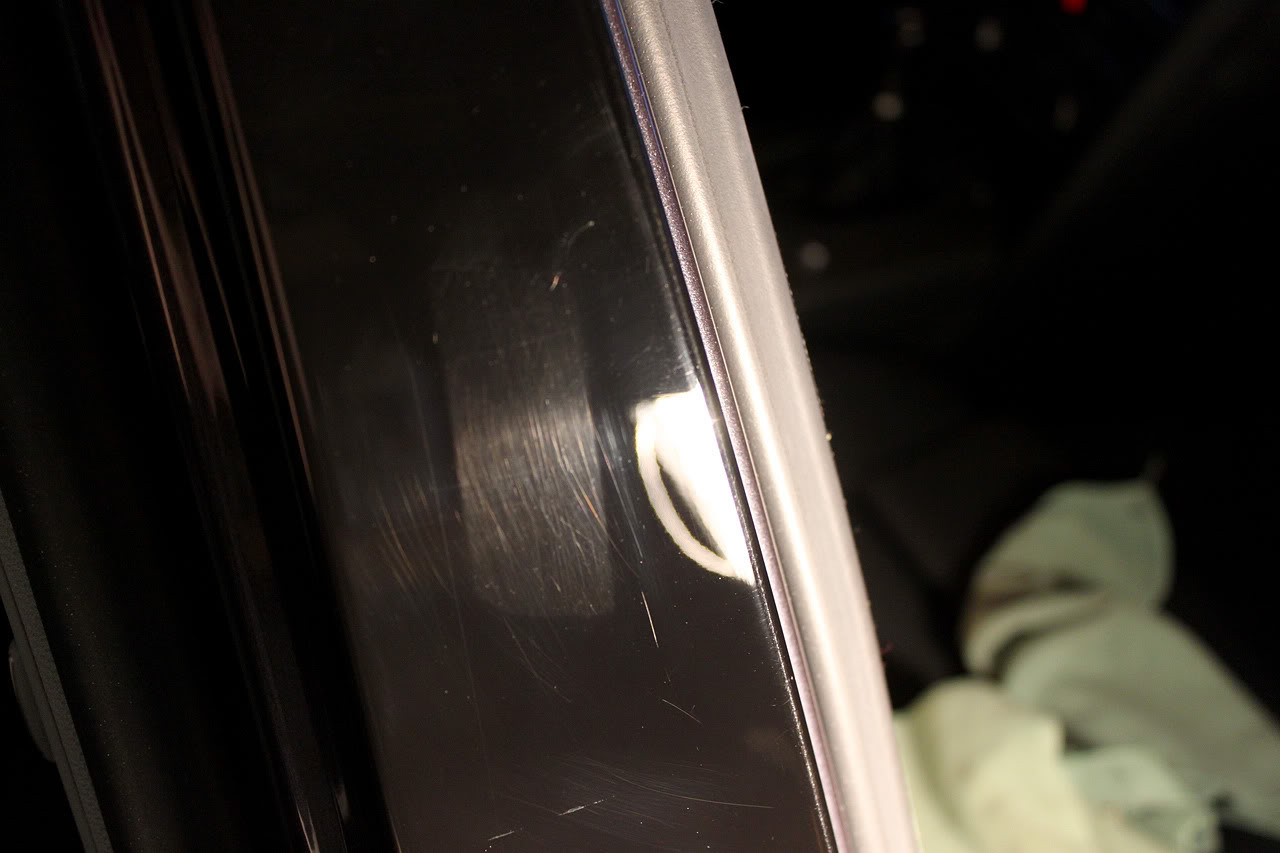

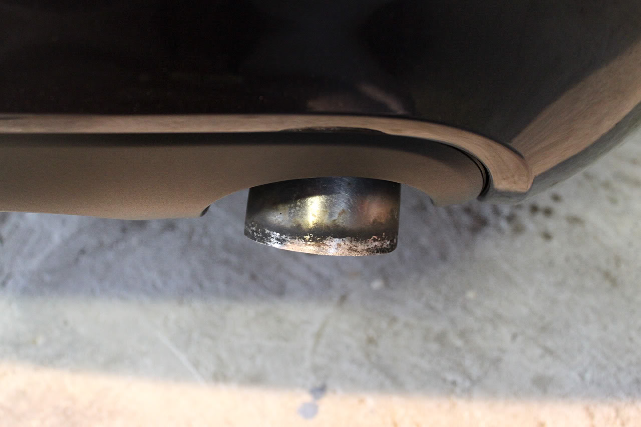

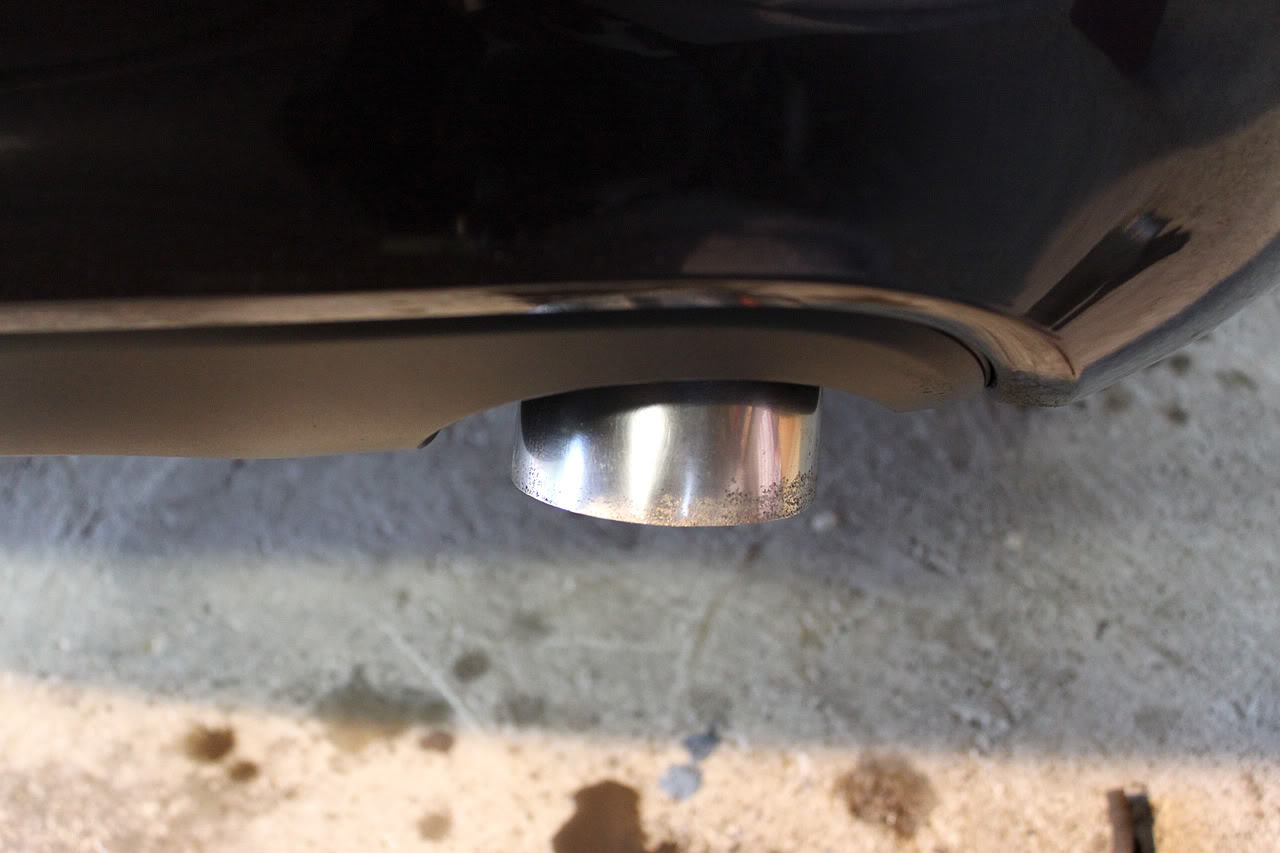

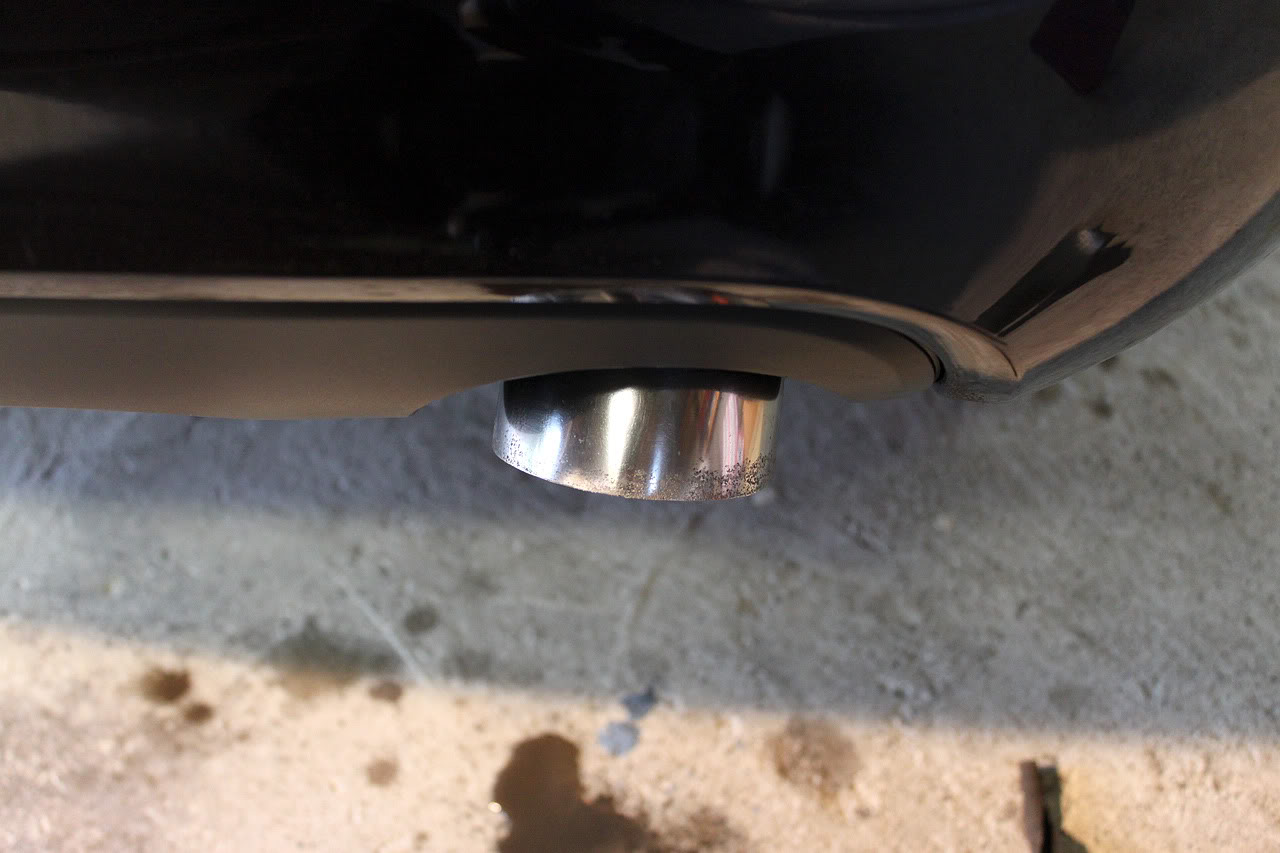

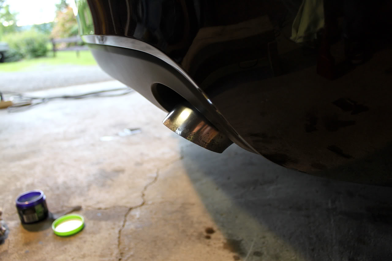

så gikk jeg over til endestussene som viste seg å være helt jævlige... nytta ikke med Nxt metal polish så prøvde våtsliping. Startet med 400 papir og så 800, 1200 og til slutt 2000.
før:
etter våtsliping:
og etter Nxt metal polish:
var fortsatt igjen noen prikker helt utpå tuppen, men de var ganske dype...

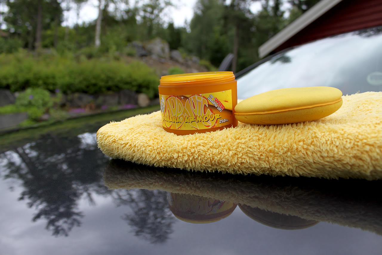

så var det voksen sin tur, valget gikk da på dodo juice Banana Armour (helt ny, og hadde lyst til å prøve den) den var kjempelett å bruke og lukter en god blanding av banan og honning :)

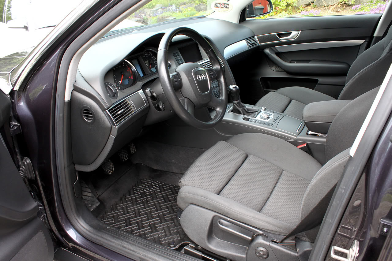

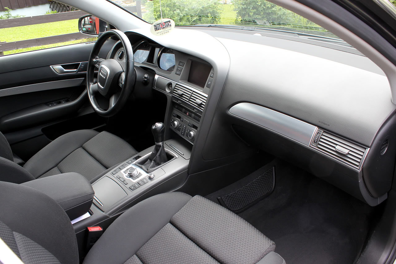

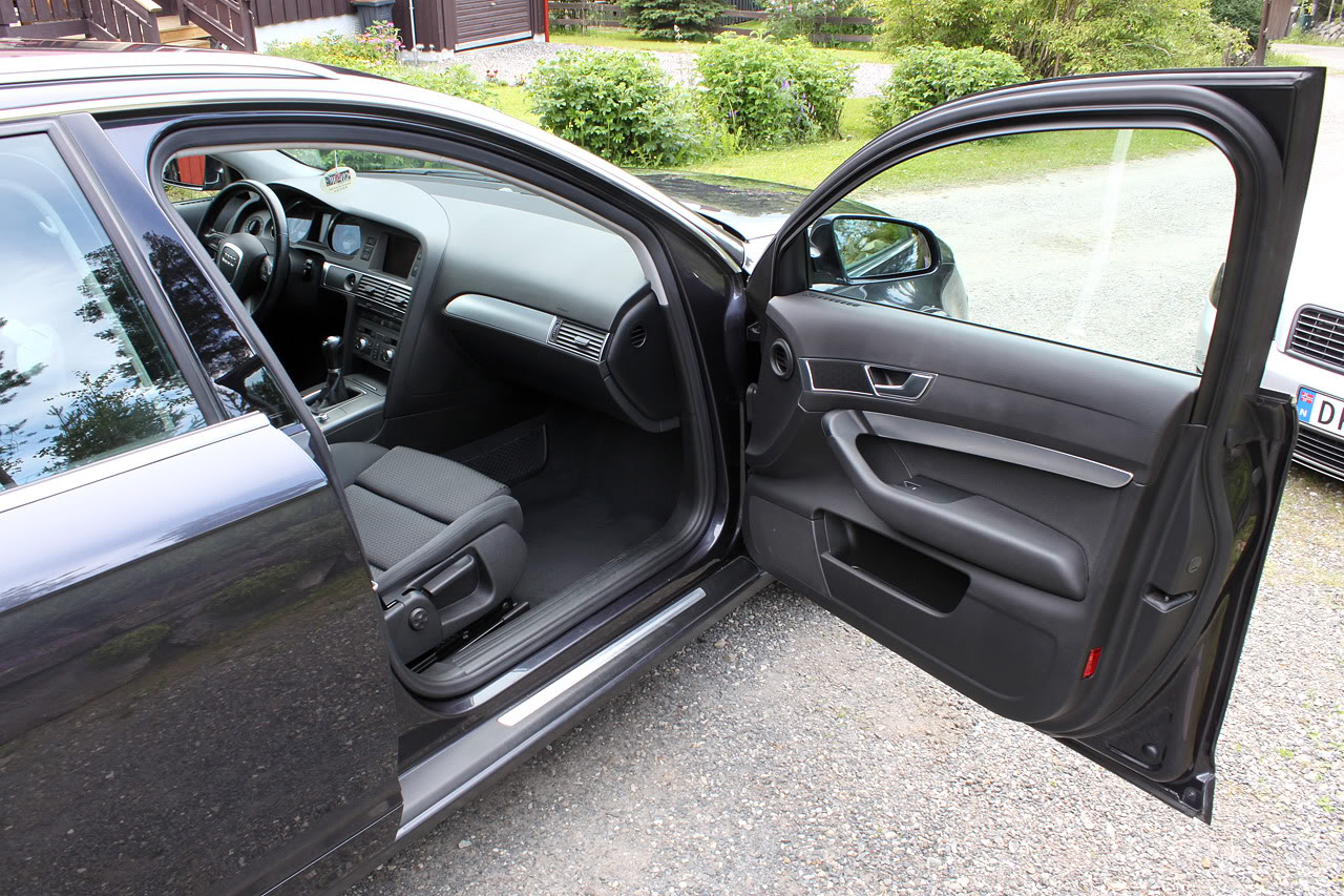

etterpå begynte jeg litt på interiøret men kvelden kom fort...
Dag 4 (3t)

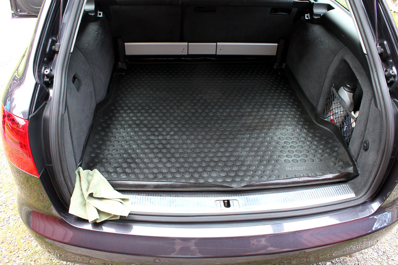

Fortsatte med å legge ett lag til med banana armour. Også fortsatte jeg med interiøret, støvsugde først også gikk jeg over alle mattene og teppene med børste, megs apc og mf. Deretter tok jeg resten med mf og apc. Så gikk jeg over gummimattene med Poorboys natural look (luker digg)
deretter tok jeg alle vinduene invendig og utvendig, gikk lett over motorrom og la på dekkfornyer(poorboy's natural look der også), også var bilen ferdig :)
total tidsforbruk 17timer :)

Ser veldig strøkent ut dette Petter B) Trykket på grønn knapp. Hvordan synes du Dodo Banana Armour er? Er den til "varme" farger eller noe slikt?
banana armour er fryktelig fin og jobbe med og lukter såppås spesielt og godt at jeg nesten smaka på den ved flere anledninger :P
glansen var fin men tror collinite 915 er hakket vassere :) og ja den er beregna for varme farger(er vel mest gult og rødt) men har ikke så mye å si :)
