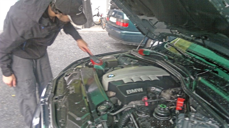

Samme oppskrift i motorrom, grime reaper, citrus wash, og avspyling.

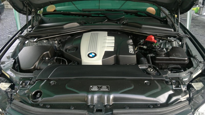

Motorrom ble pirkerengjort med scholl spam og microfiber, og deretter vrp dressing på plast og gummi.

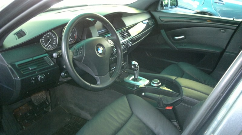

Så kom søndag og tiden var kommet for interiør.
Først skikkelig støvsuging, deretter vask med CG GreenClean, microfiber og vikan detaljkost.
Seter fikk CG Leather Cleaner og Leather Conditioner.
VRP dressing på all plast. Scholl Ice på vinduer.
