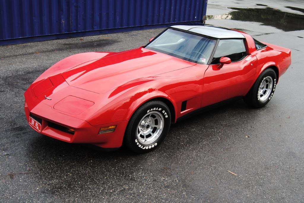

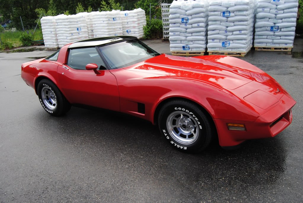

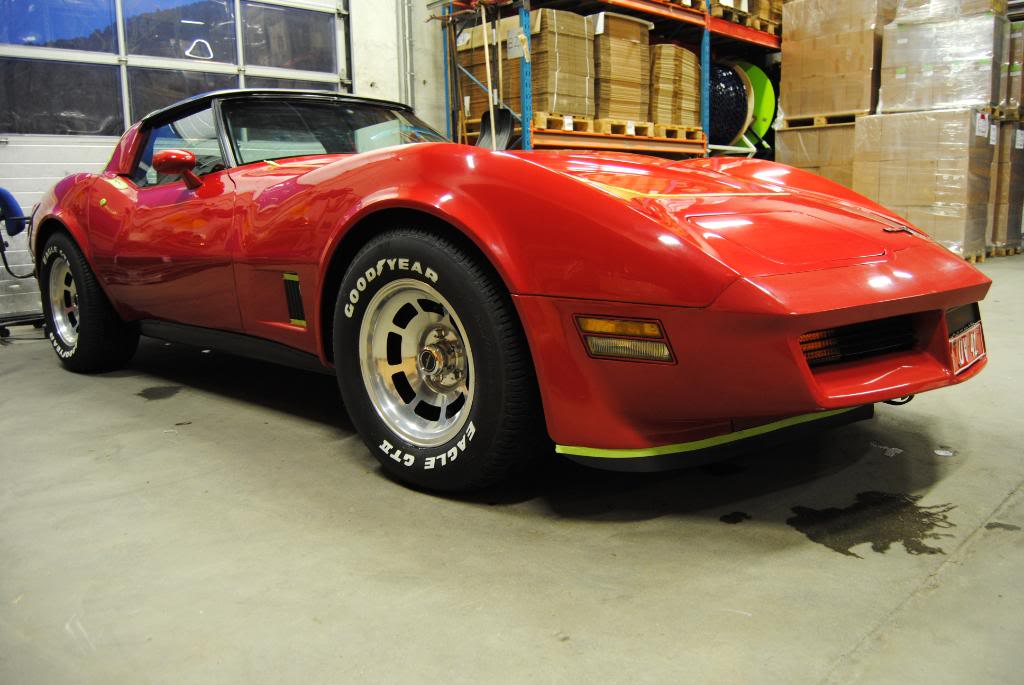

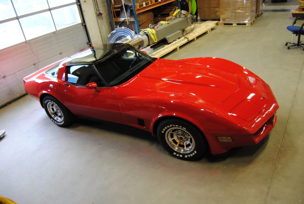

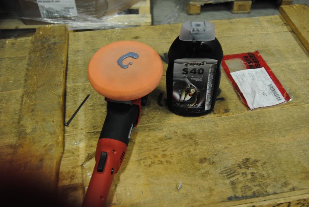

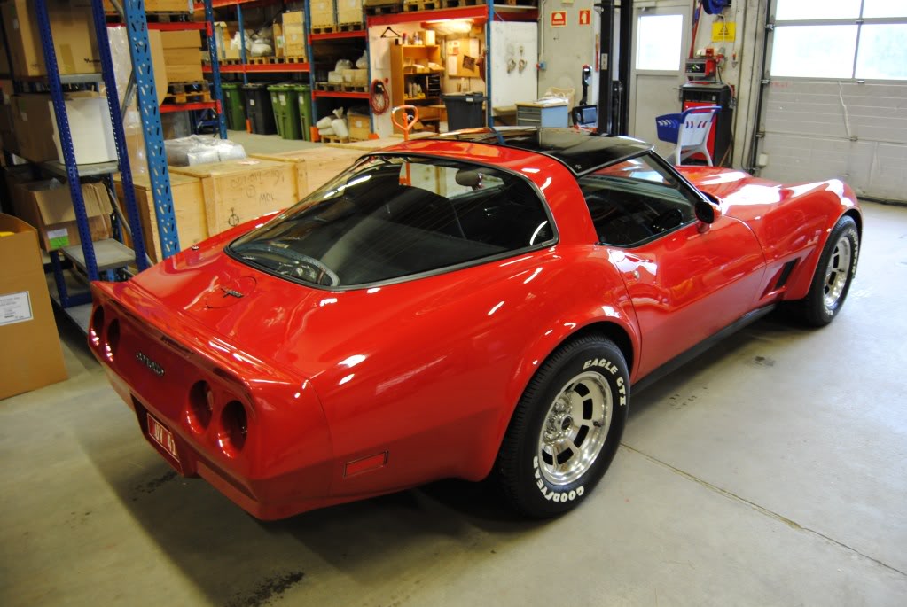

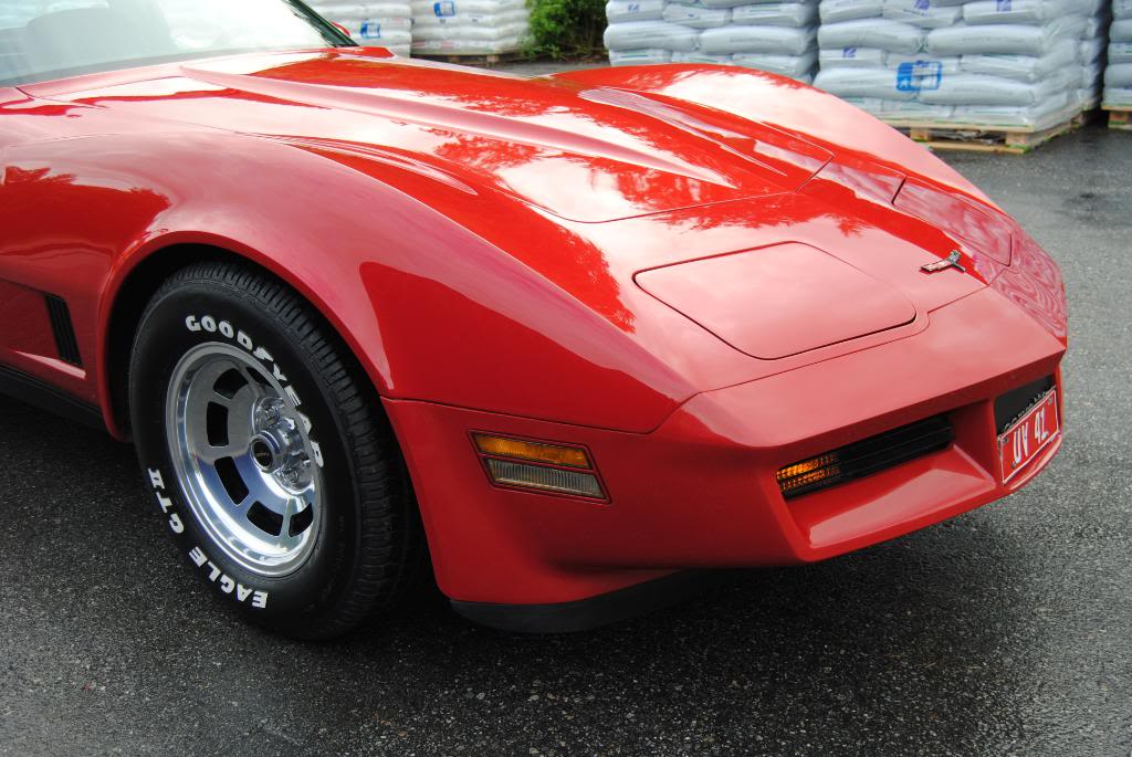

Fikk levert den i går kveld kl.19.30.Visste ikke noe særlig om den, men så ut til å være i fin stand :)
Bruker prickbort i første omgang.Ps: det blir stygge skjolder på plastfangere fremme og bak av prickbort, men går lett bort med maskinpolering.

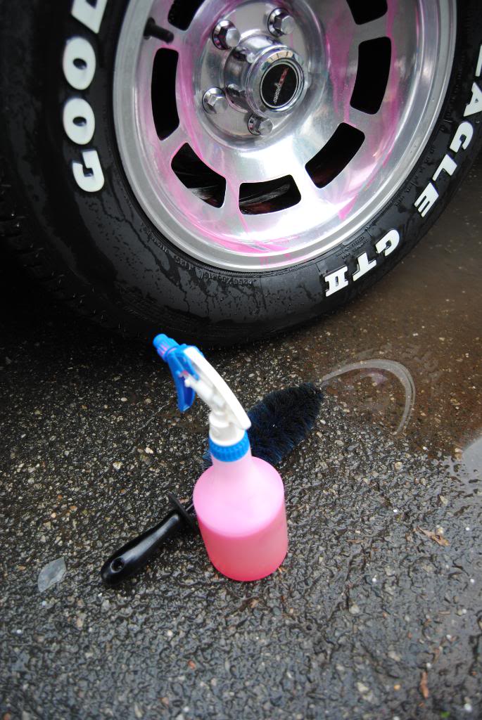

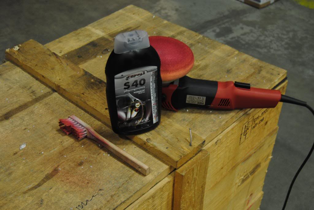

Så p21 og børster.

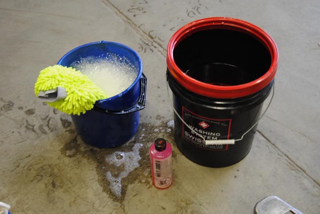

Bøttevask.

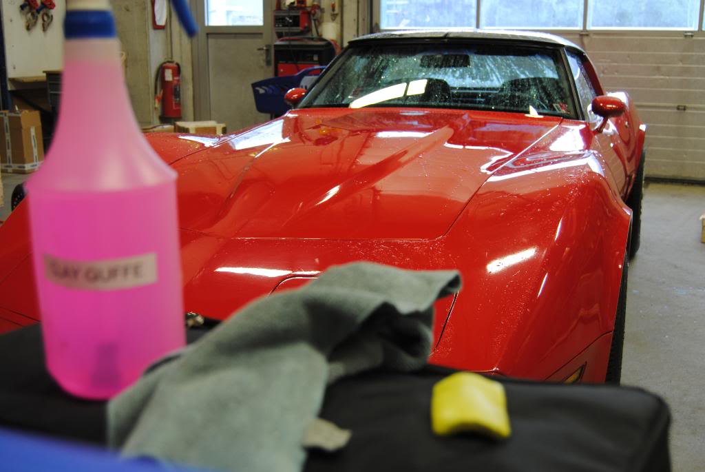

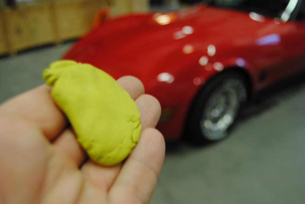

Swissvax clay.
Var ikke mye skitten etter å claya hele bilen.

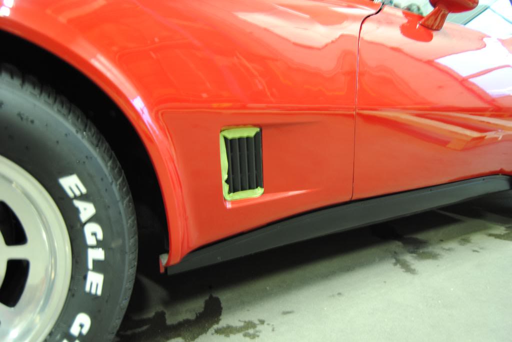

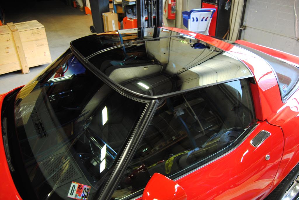

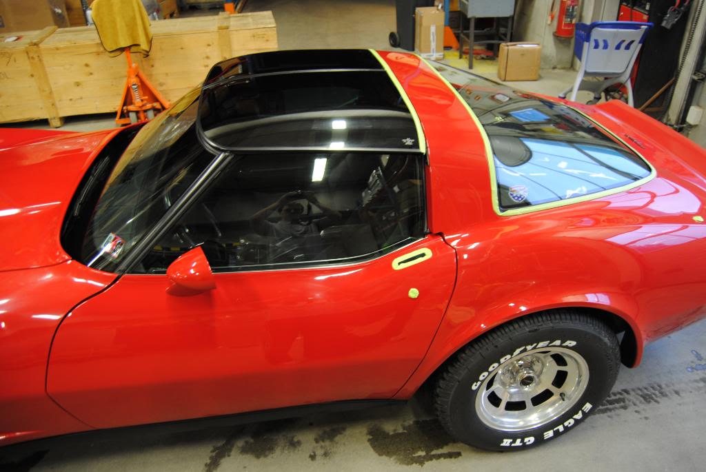

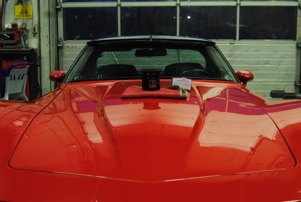

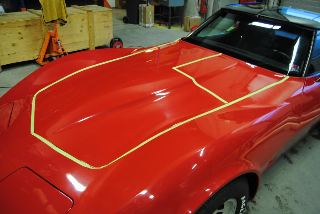

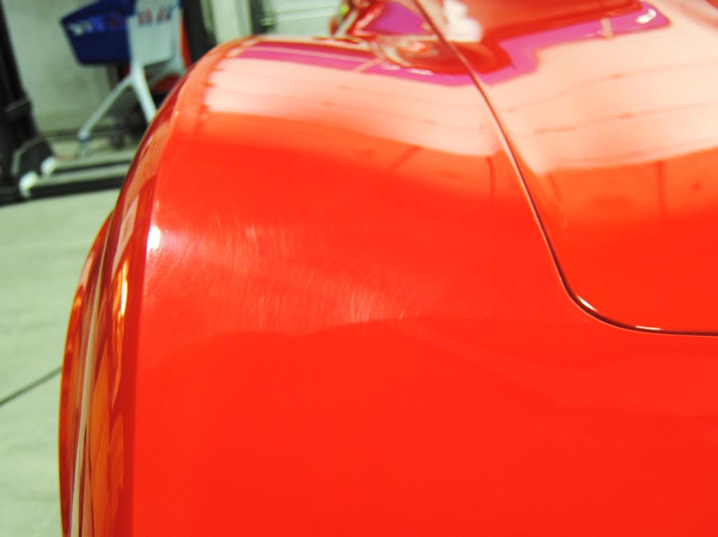

Maskerer litt.
Prøver en mild kombo.

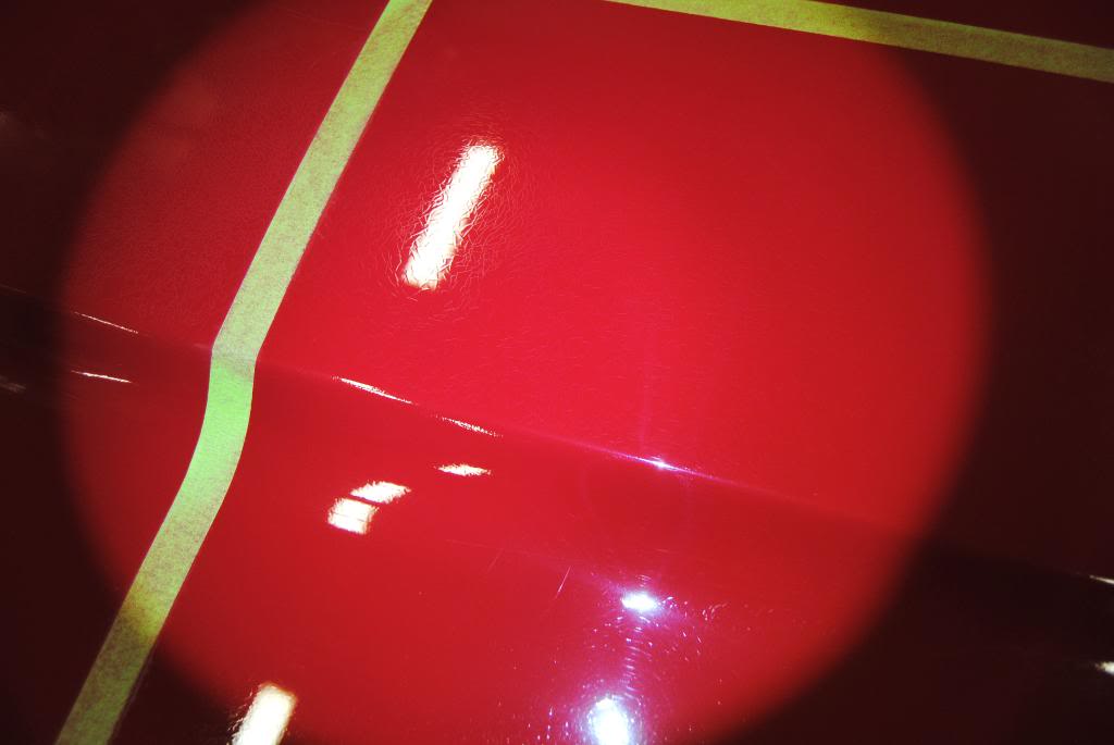

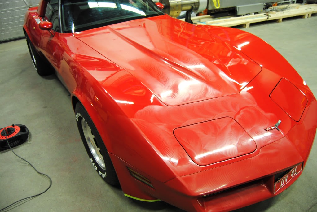

Neeh, dette tar litt for lite, men kan bruke den til slutt.

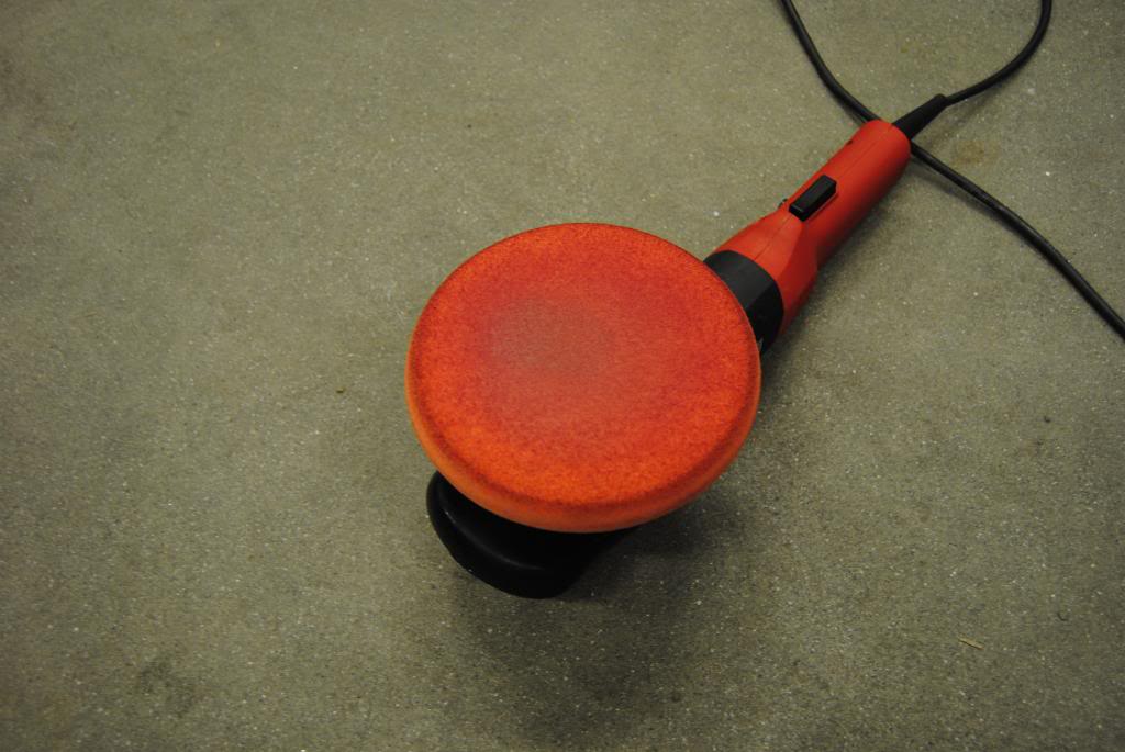

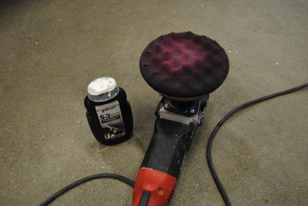

Så med samme pad og maskin, men grovere produkt.
Nei, det tar bare ikke godt nok.

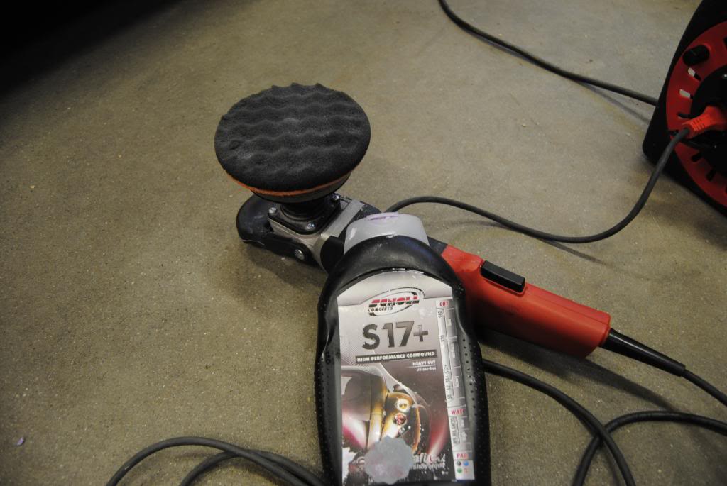

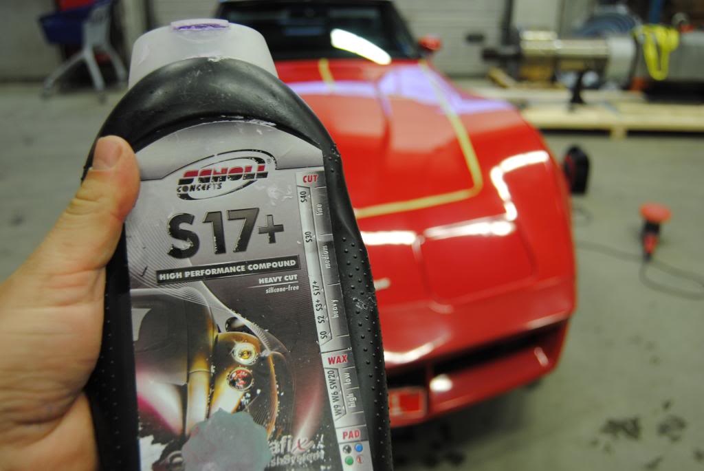

Over til roterende med finish pad og S17.

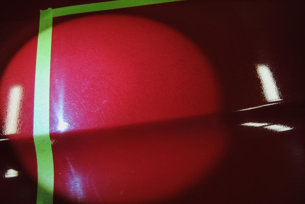

Glemte å ta bilde etter den, men ble litt for dårlig.

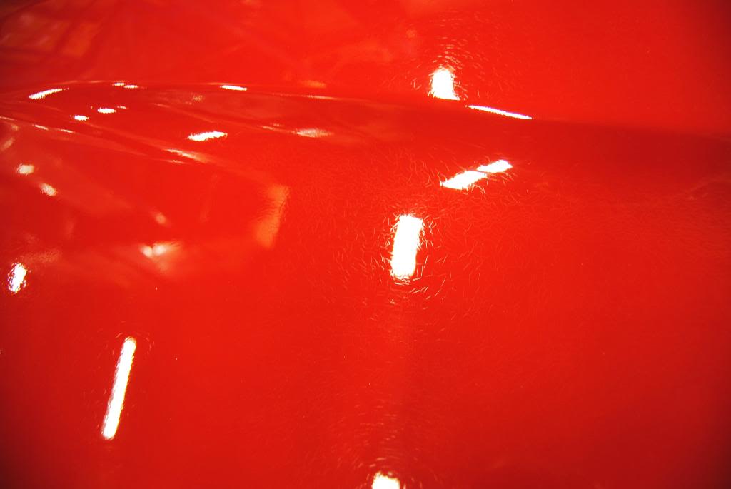

Prøver med grovere produkt, men samme pad.Vil bruke finest mulig pad for å styre best mulig.Heller jobbe litt ekstra.Føler det er for store sjanser å gå igjennom lakken i kurver/kanter ellers på glassfiberbiler.
Denne tok helt greit.
Går over hele bilen med dette.
Litt underveis.

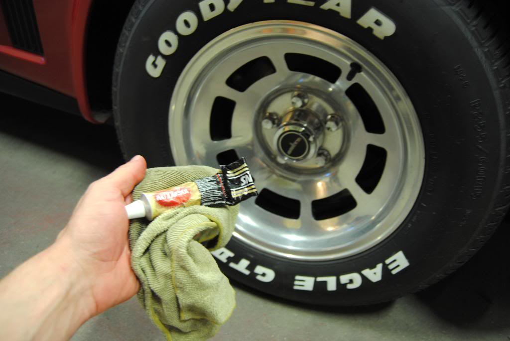

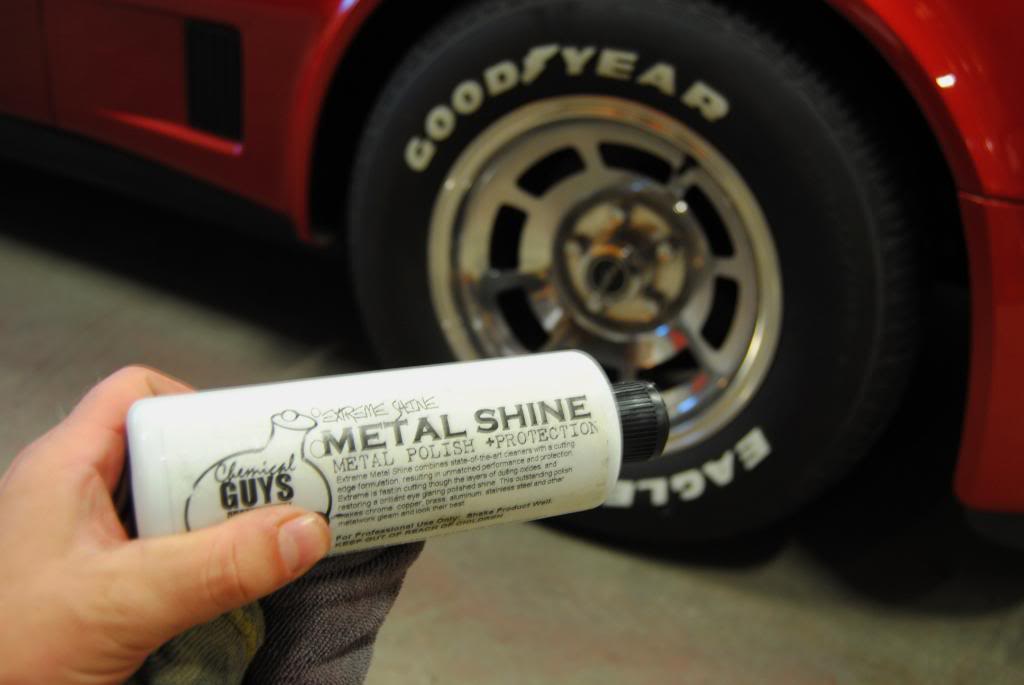

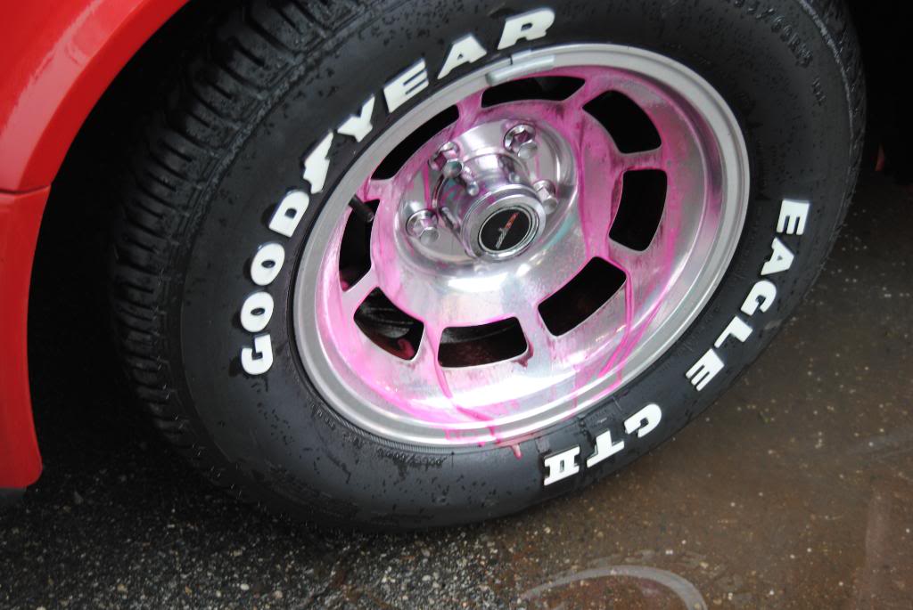

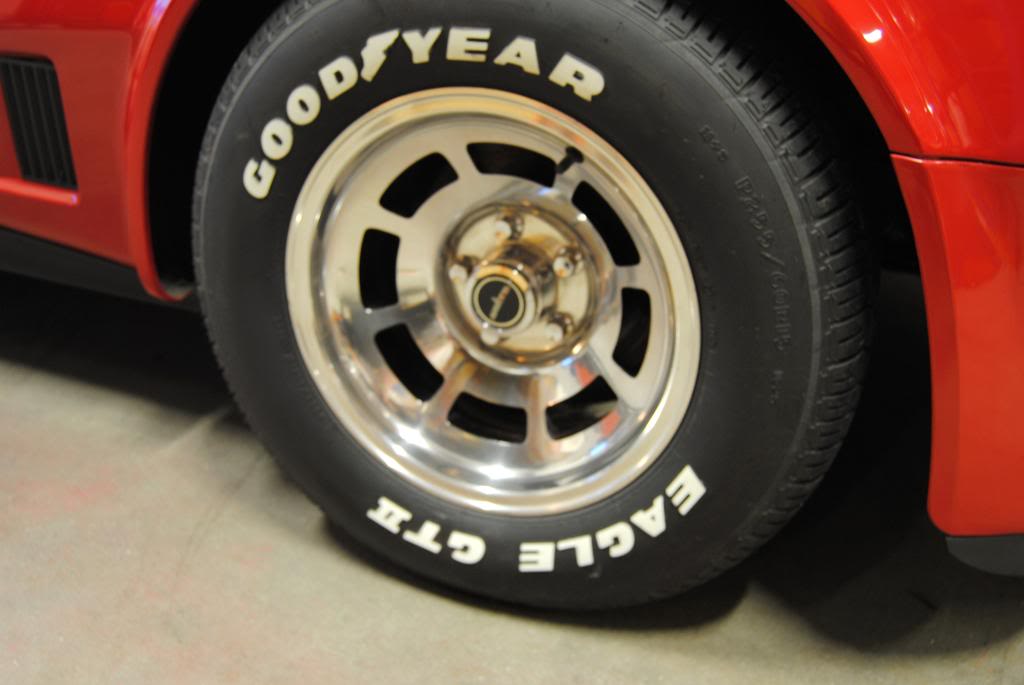

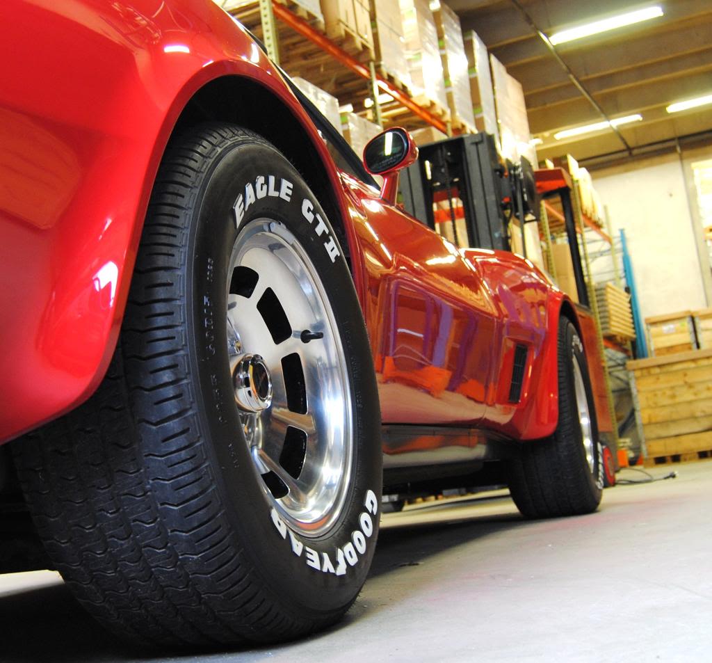

En liten time autosol på felgene.
Ble litt bedre.
Må prøve å rense litt etter autosolen.

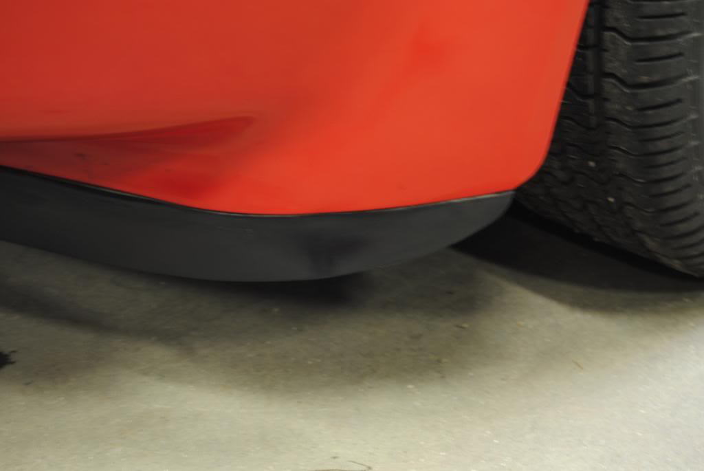

På plast/gummi leppe.
Så ok ut, men ble fort grått igjen.

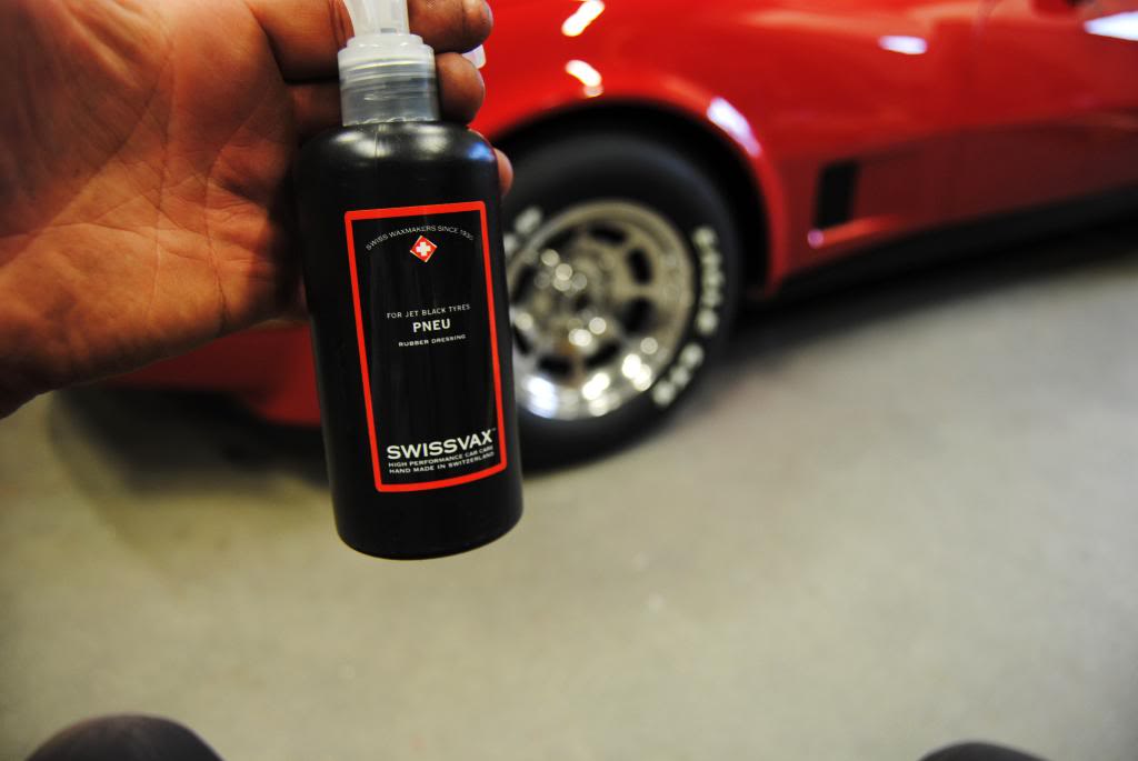

På dekk.
SV Autobahn voks på felger.

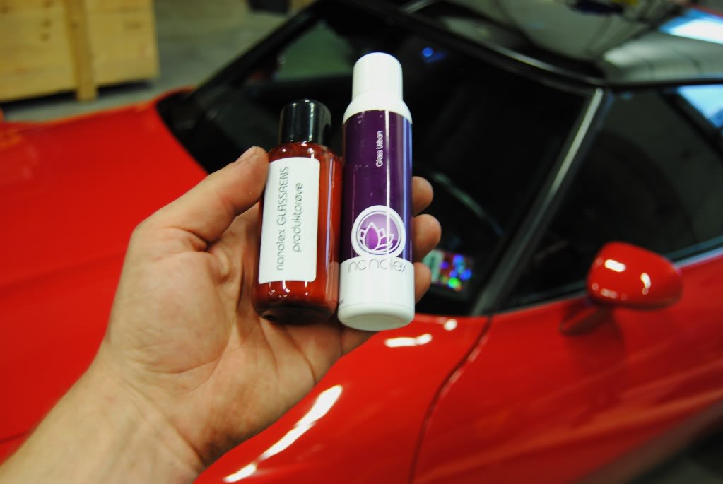

Nanolex Urban ruteforsegling på frontrute.

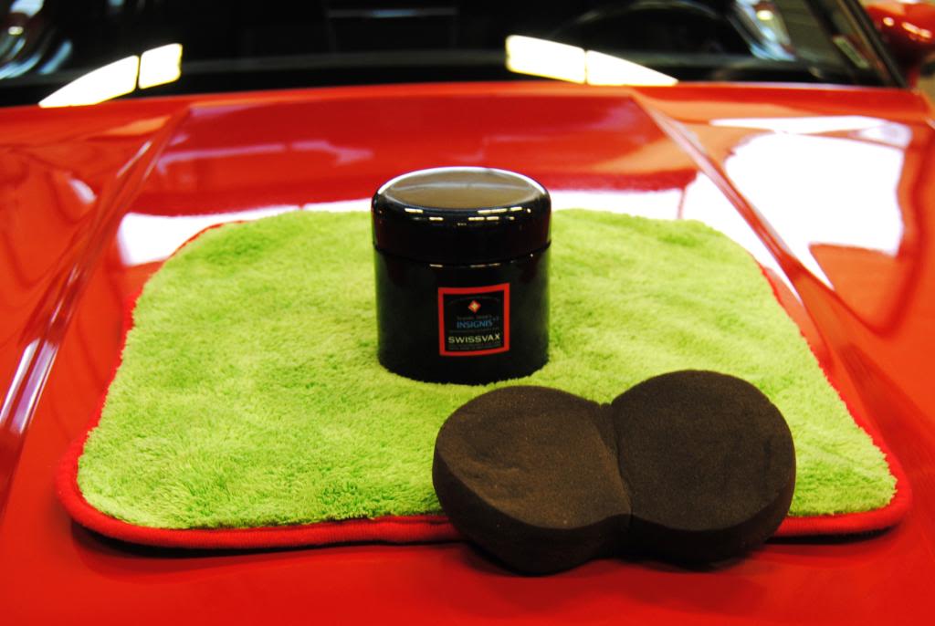

Har god tid til å legge ett lag til med voks.Swissvax Insignis V2.

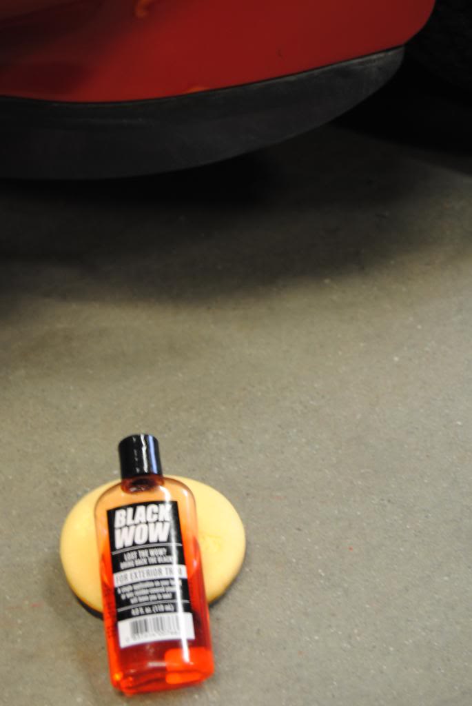

Dette er ikke ekte svette.Tror produktet heter Sholl Work wet look eller noe sånt,hehe.

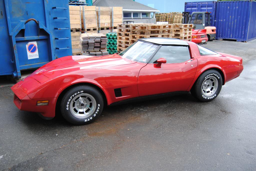

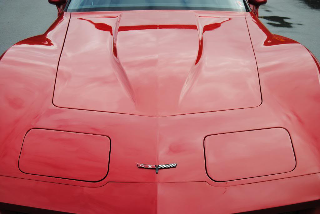

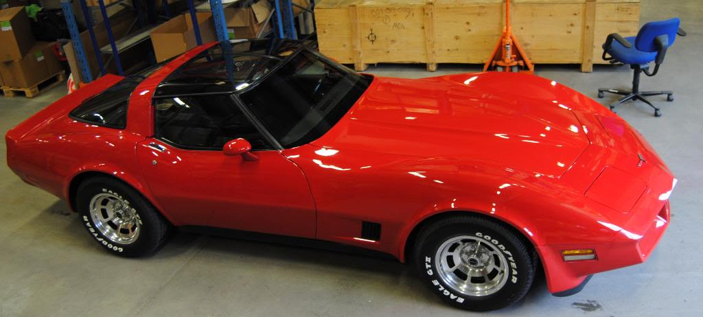

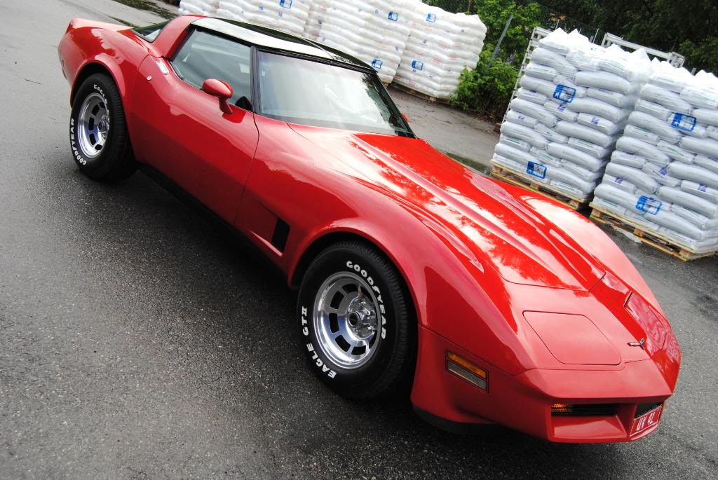

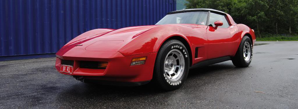

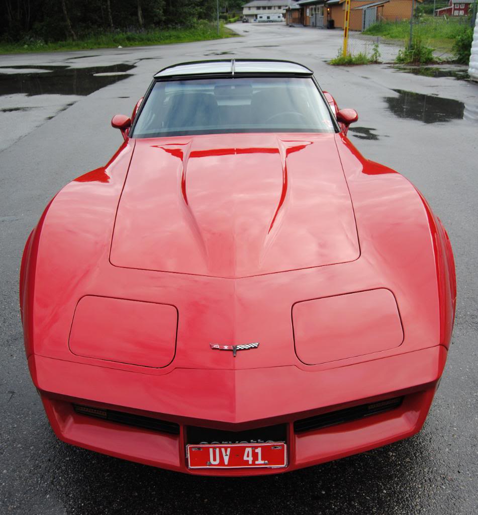

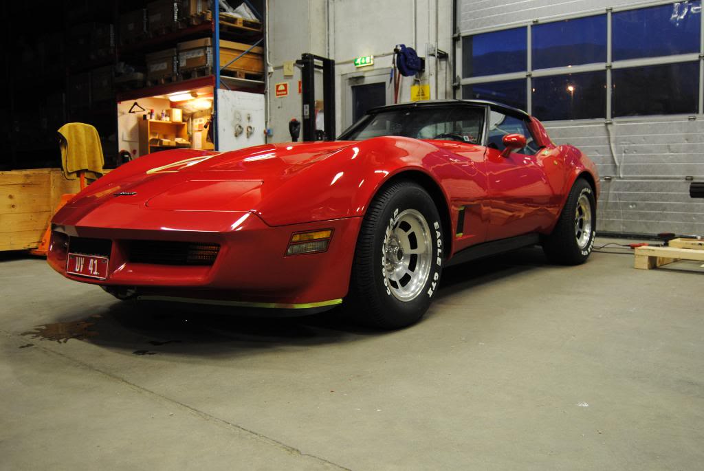

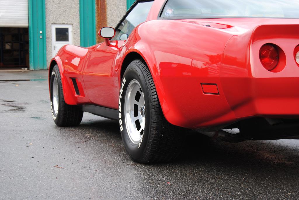

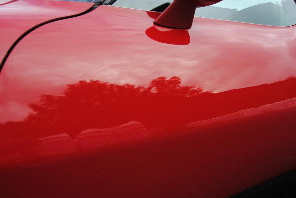

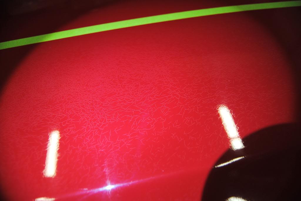

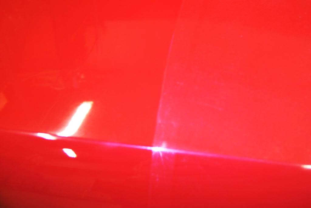

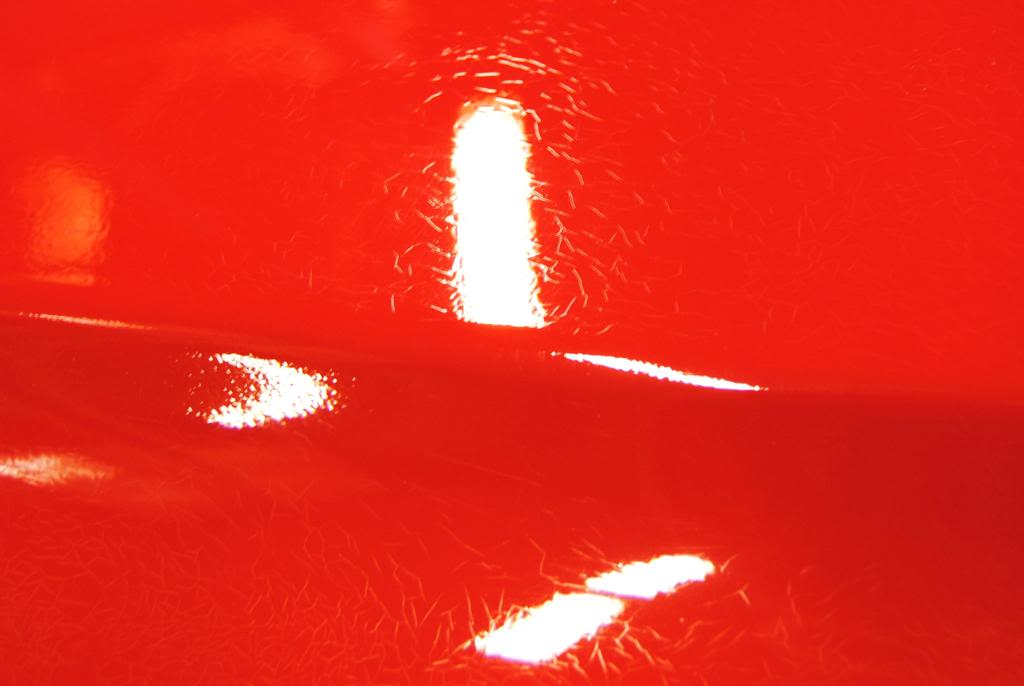

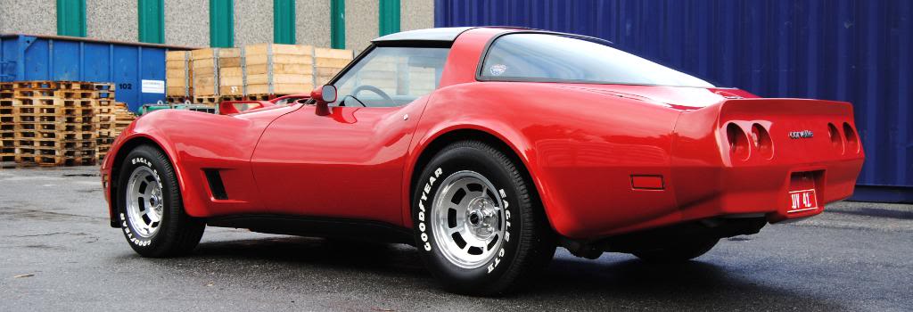

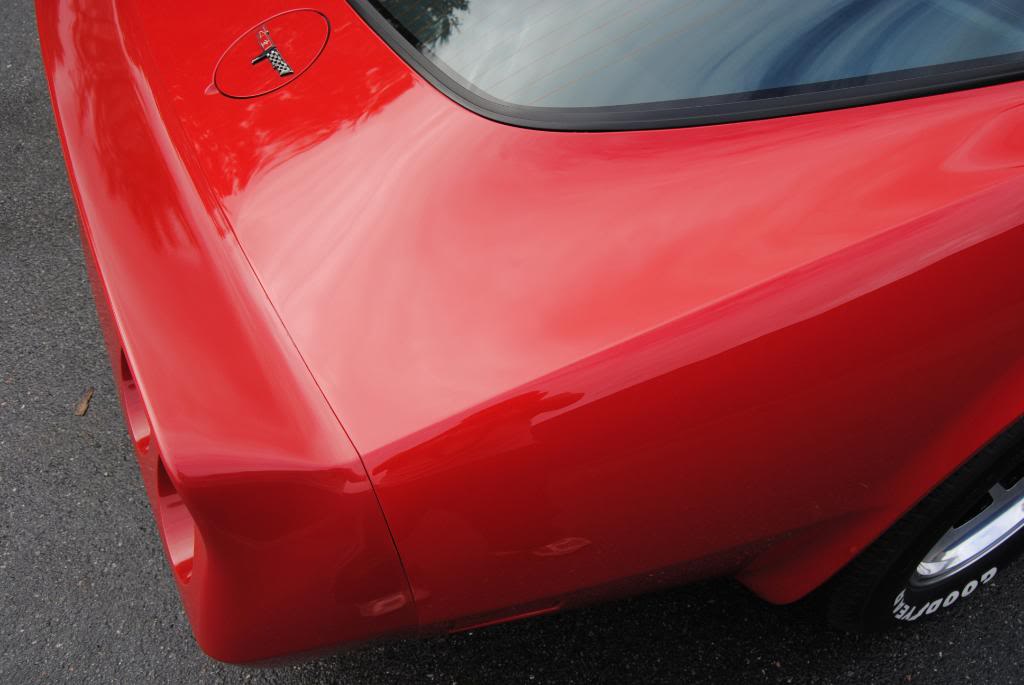

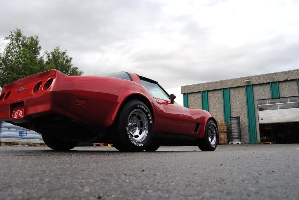

Litt ferdigbilder.Håper dere liker bildene. Skulle forresten brukt Nanolex lakk Professional på denne, men ikke helt fornøyd med lakk sprekkene, så får heller bruke det neste gang på denne.Dro hjem i 11 tida i formiddag :)

Igjen en flott jobb av deg. Synd med de krakkeleringene i lakken, men det er desverre et vanlig problem på glassfiberbiler (sliter med det samme på lotusen) cred levert.

Ble blank og fin :)

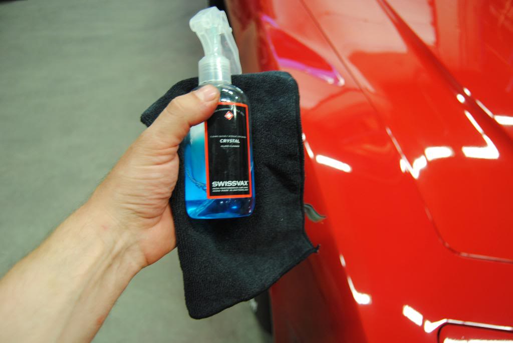

Har du prøvd å gå over med swissvax quick finish i panna :P

Takk! Ja, synd med disse.Kom innom en kar som snakket om våtsliping, men det er jeg skeptisk på når det gjelder så store flater og ikke vet lakkdybde.Men tror jeg kunne fjernet alt på 10 timer til++ Men det får bli senere.Var i meget fin stand ellers.

Takk! Så vel nesten sånn ut.For en måneds tid siden holdt jeg forresten sv crystal flaska feil vei og trykte på pumpa.Det svei bra i øynene ;)

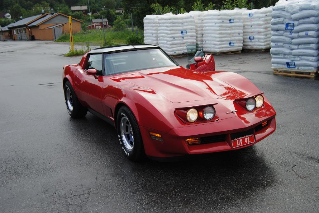

Var den store Corvettedagen i dag, så en C2 og en preface C3 parkert i sentrum.
De krakeleringene er typisk Corvette ja, har sett det på mange av dem. Og at gummien ble grå igjen er også typisk eldre amcar, er drittgummi på dem.
Men utrolig digg bil, selv om jeg foretrekker preface med metallfangere.

Tror ikke våtsliping hjelper, på lotusen ser det iallefall ut som at krakkeleringene kommer igjennom fra undersiden av lakken.
Hmm, dumt om de kommer helt nede fra glassfiberen da..Håper jeg finner ut det senere ved å lese,spørre noen eller ved å maskinpolere mye mere :) Dem ble ganske redusert, så det skal være mulig å gjøre dem enda mindre ihvertfall.
