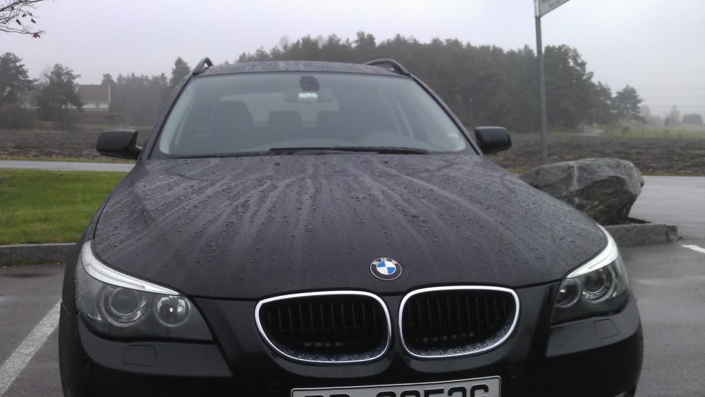

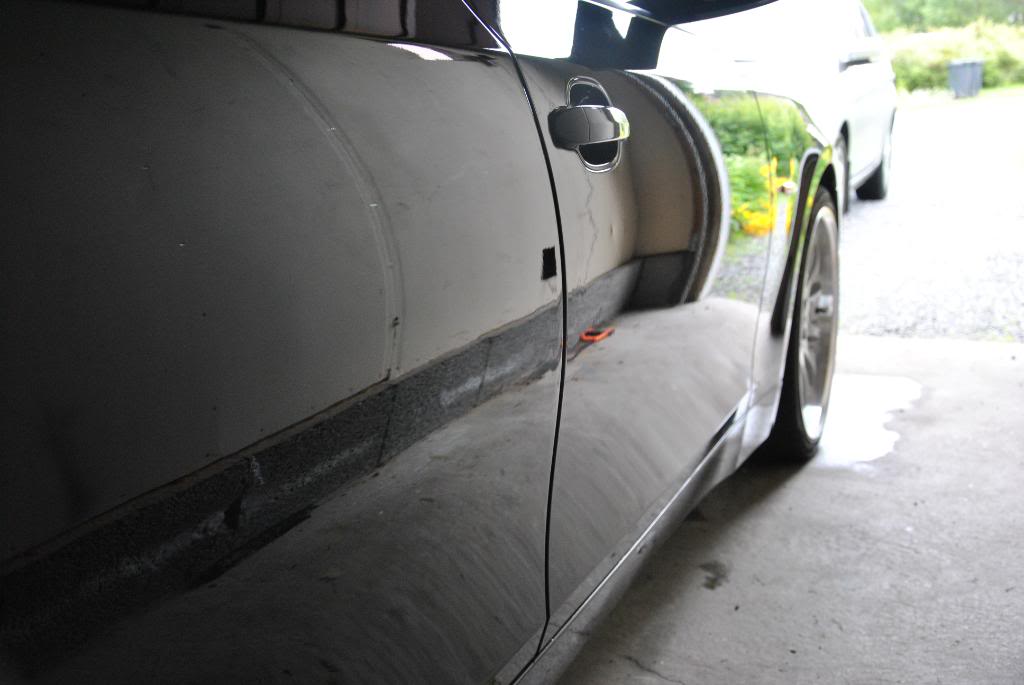

Bilen var skitten, og voksen jeg la på i fjor høst (Victoria Mayhem) har holdt ganske så bra gjennom vinteren, misforstå meg rett, det var ikke ekstrem "vannskrekk" men vannet lå ikke som et teppe over bilen etter vask :)

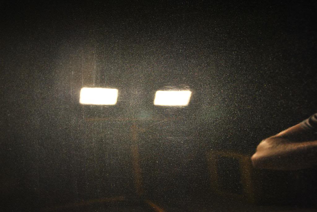

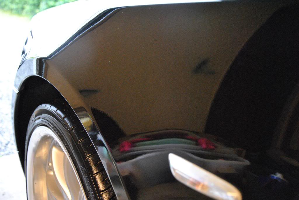

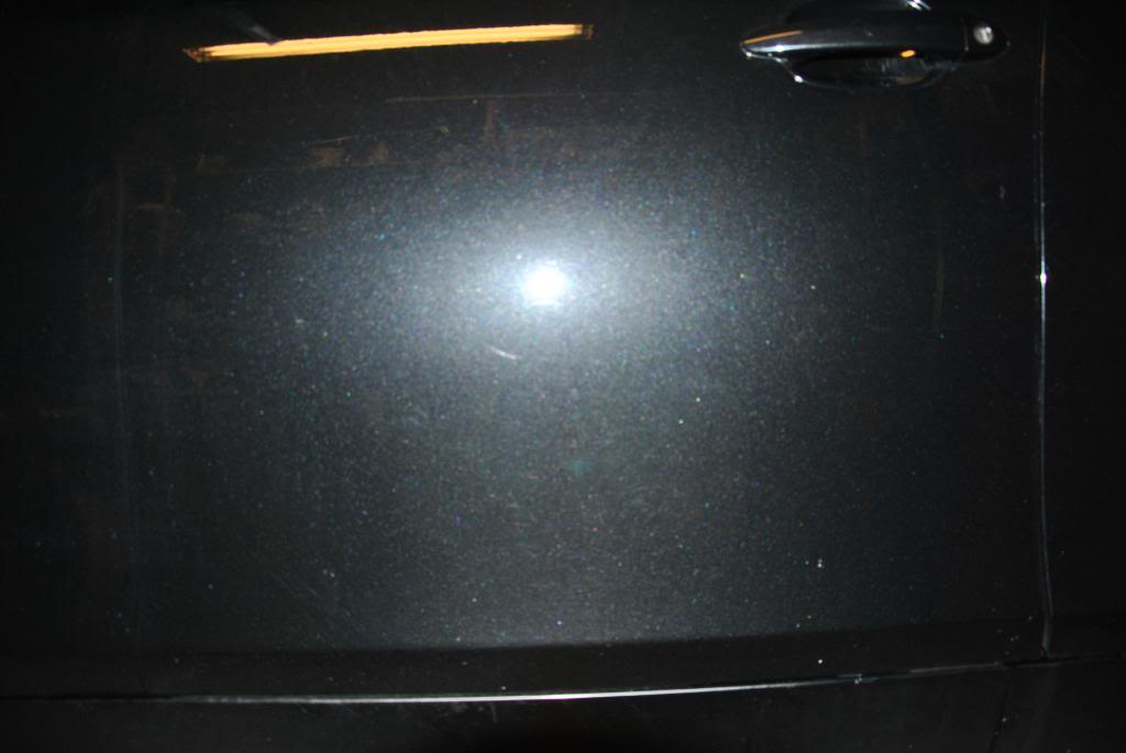

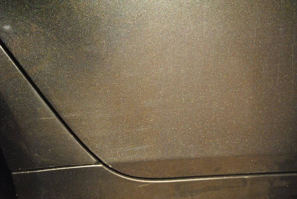

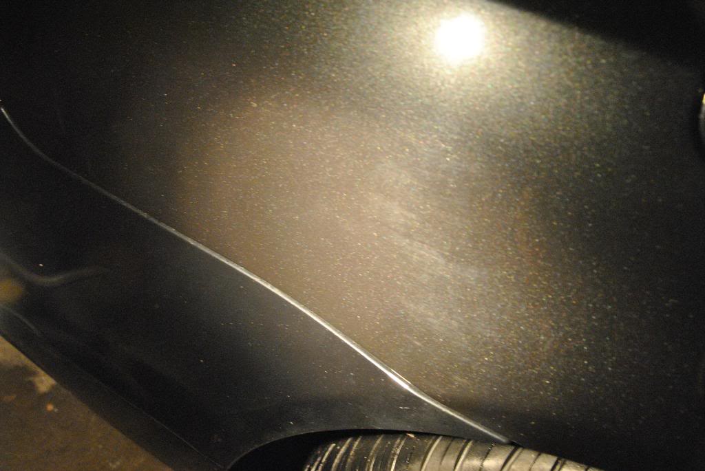

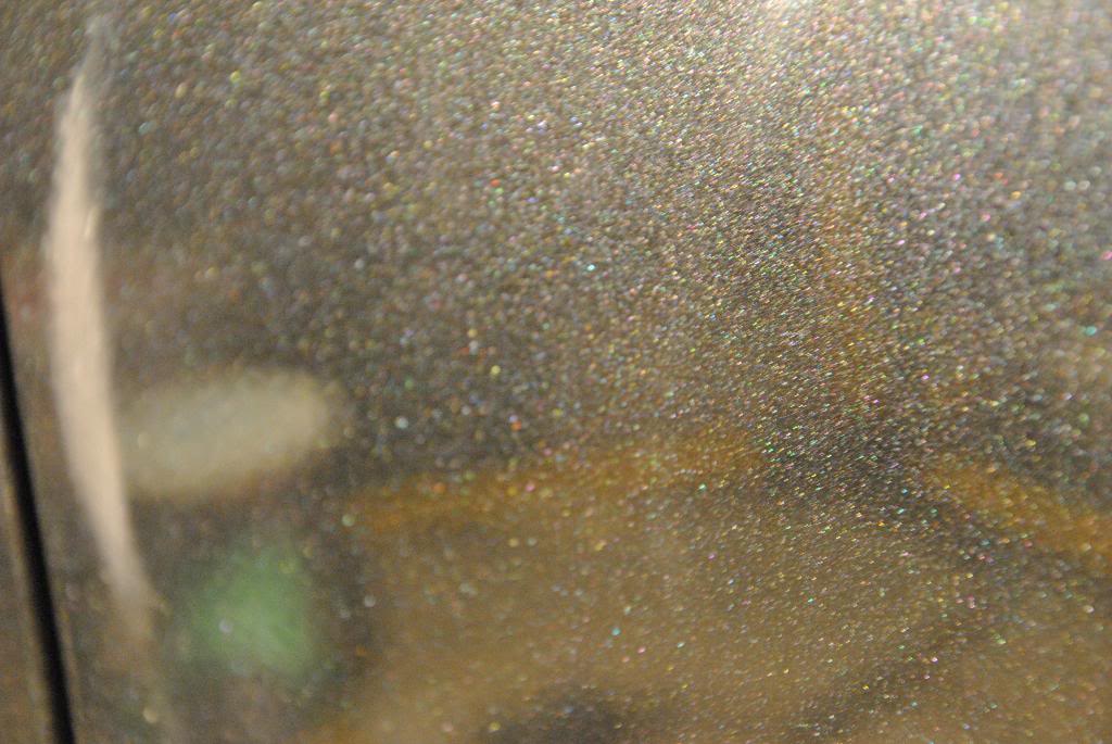

Bilen var egentlig ganske så fin i lakken, han har vasket den forsiktig, bare litt "marring" etter tørking (sees i de første bildene)

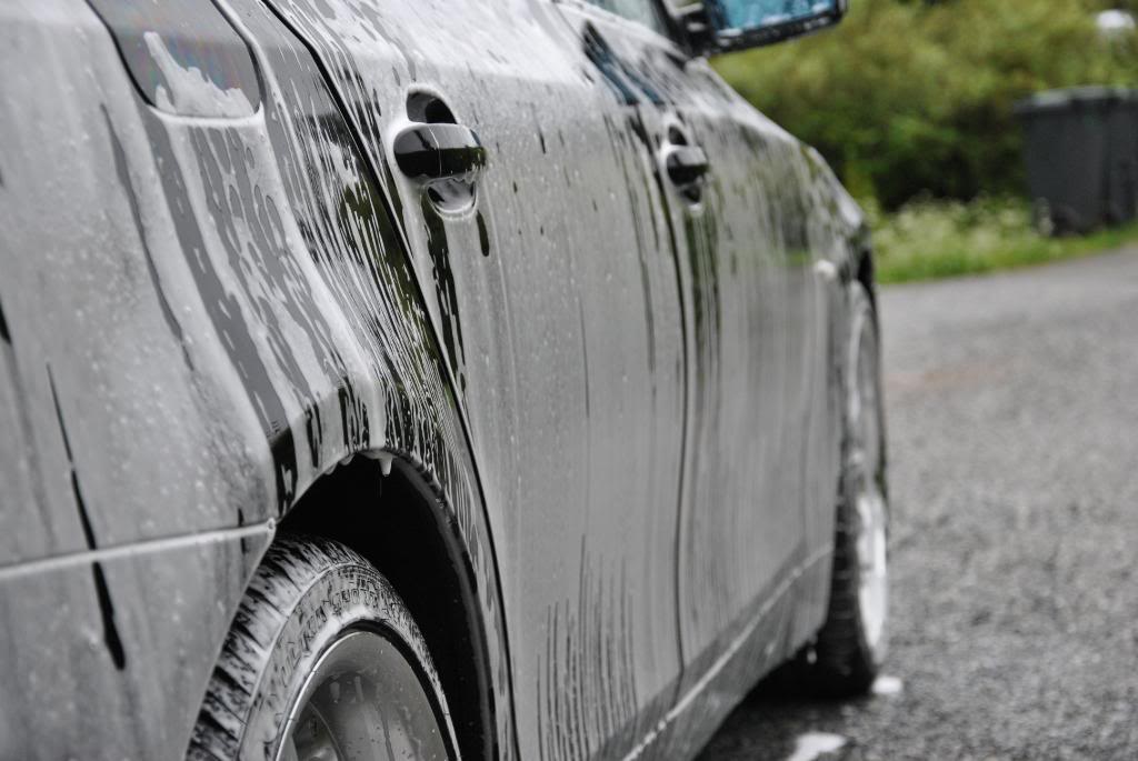

Vask:
Espuma Revolution på felger sammens med Vikan-børstene
To runder med Tardis
To bøtter med CG CW+G og svamp
Tørket med et blått handkle fra Cleanyourcar (som jeg liker veldig, veldig godt)

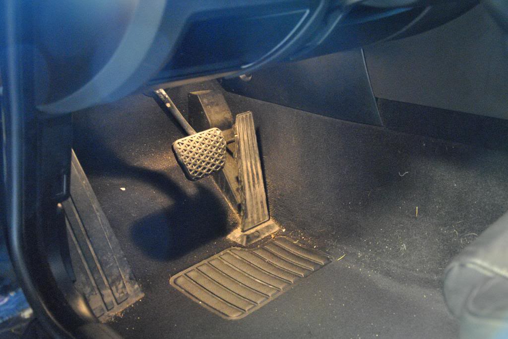

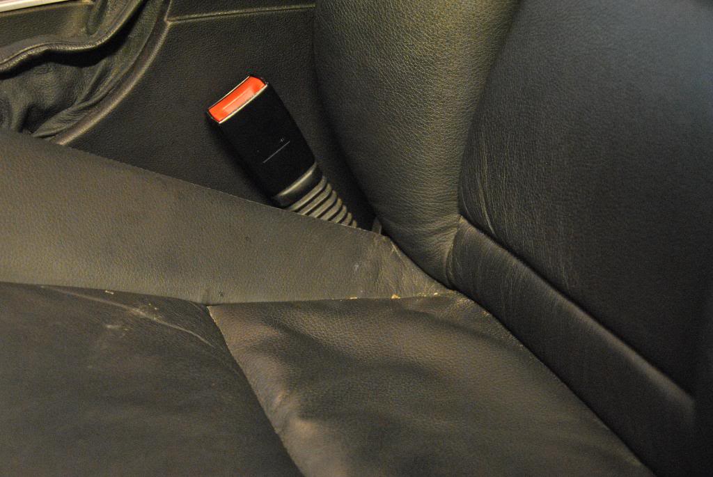

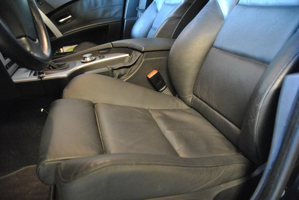

Interiør
Sonax Vindusrens
Meguiars Interior Cleaner
Skinnseter vasket jeg kun med vann og mikrofiber

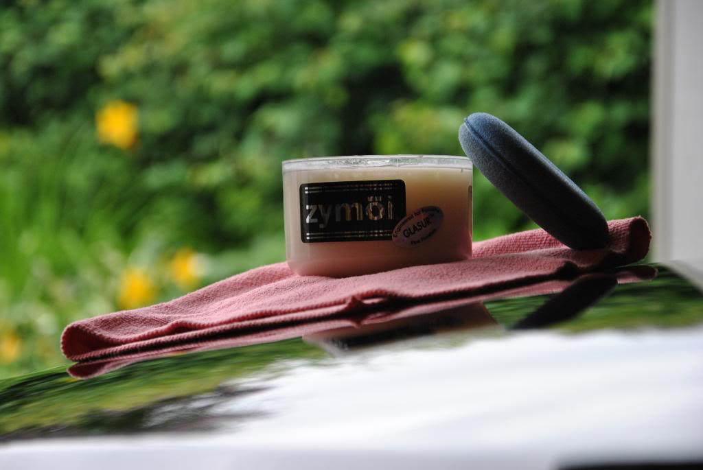

Voks
Dagens voks ble da Zymöl Glasur - bilen fikk to lag med denne med (bare) to timer mellom lagene. Bilen fikk stå inne i fire timer før den måtte ut i fukt, men det regnet heldigvis ikke

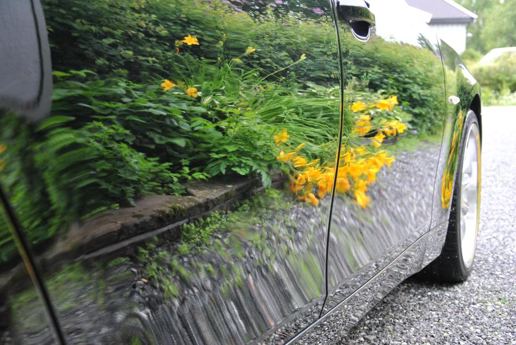

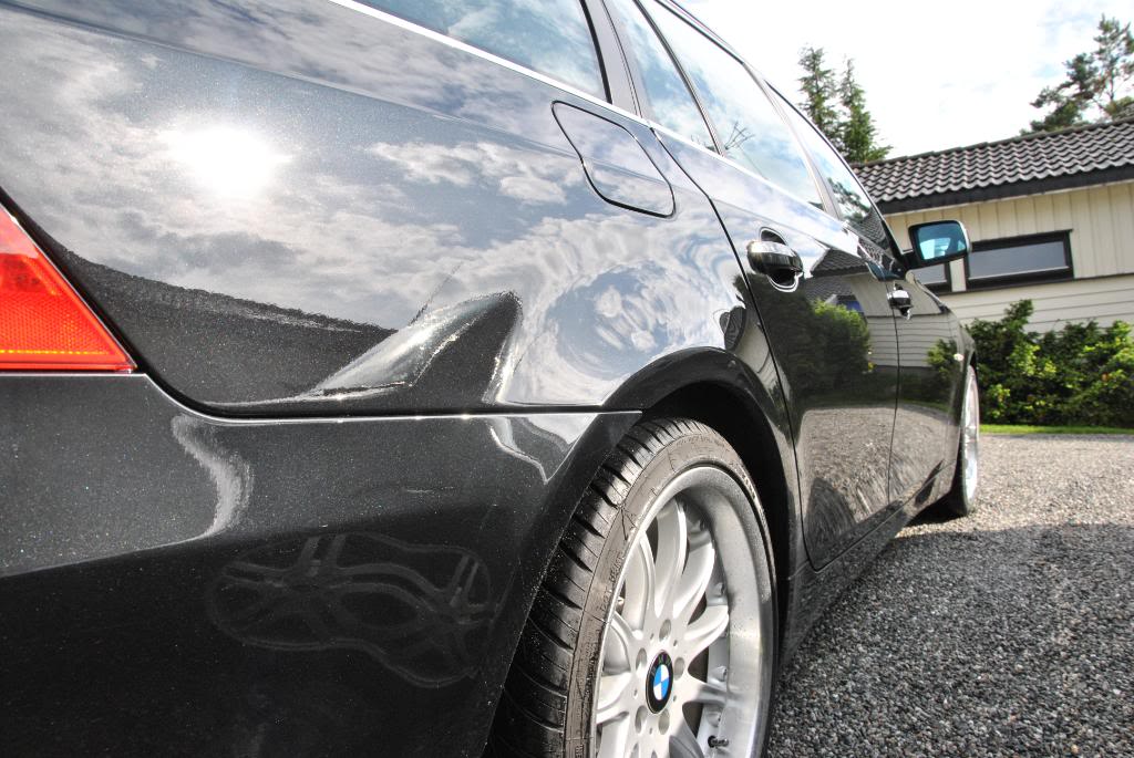

Noen bilder:

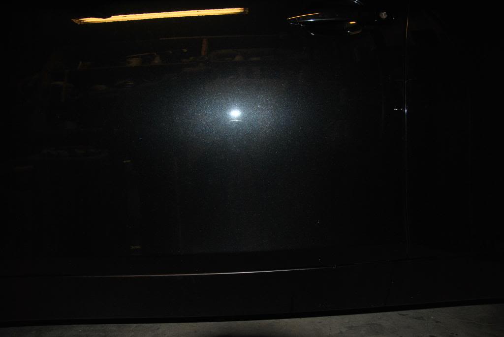

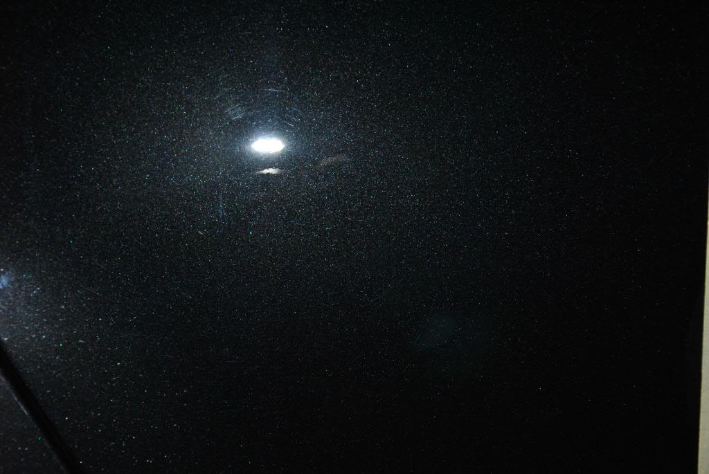

Før

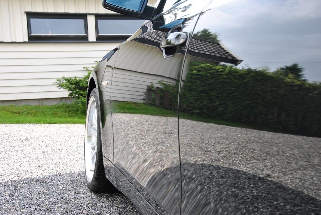

Etter

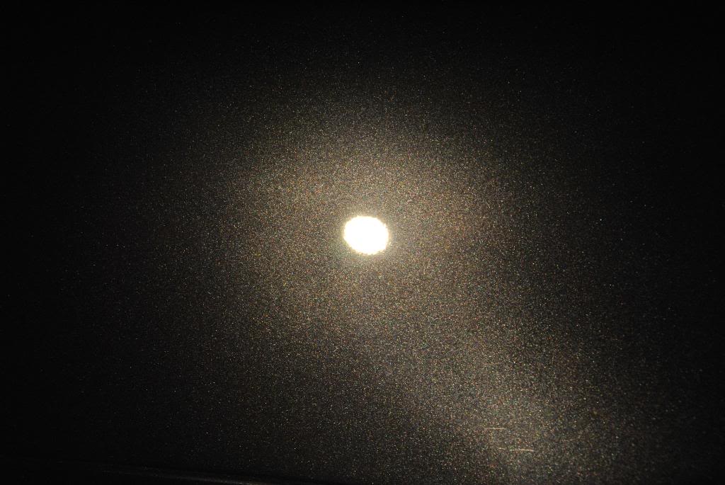

Sjekke shine :)

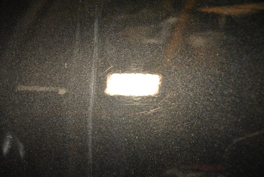

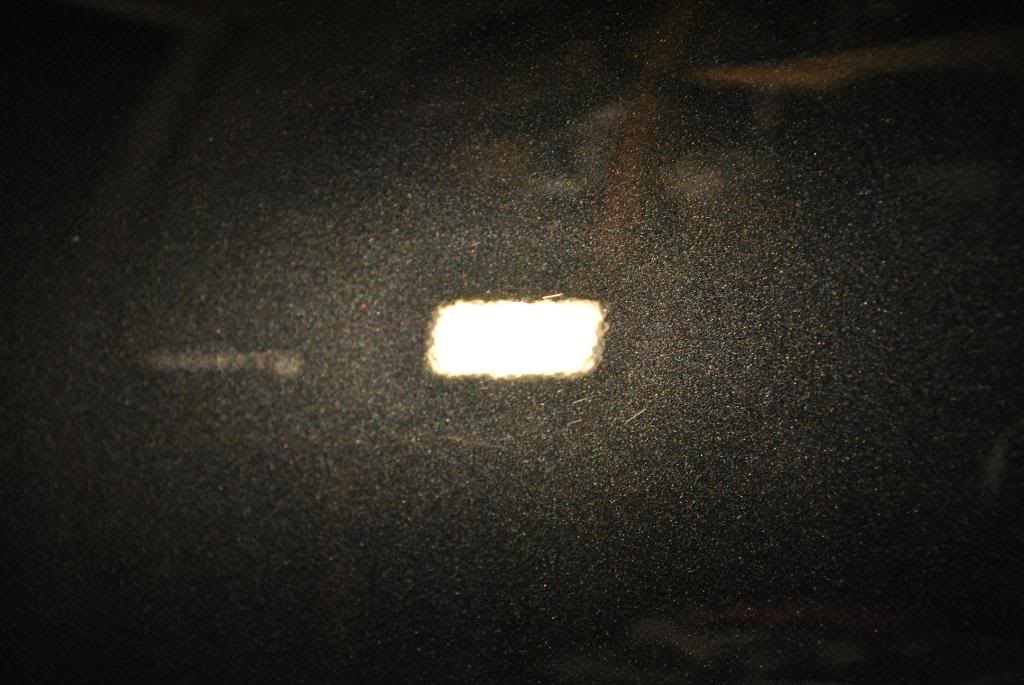

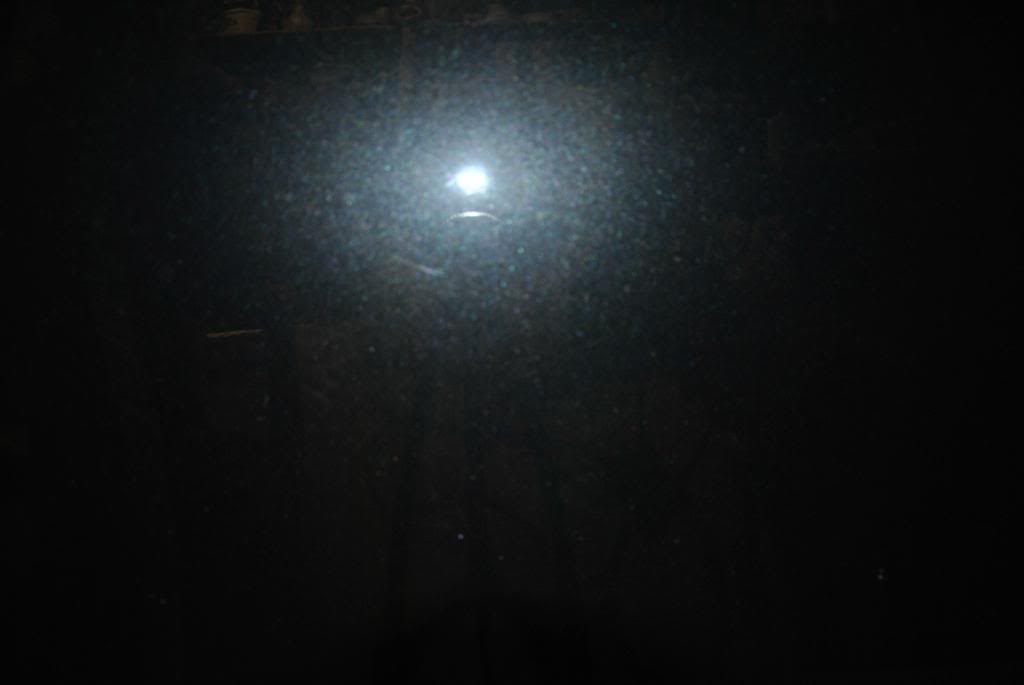

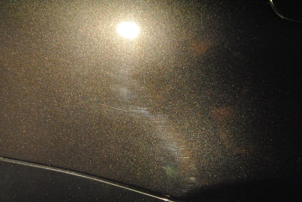

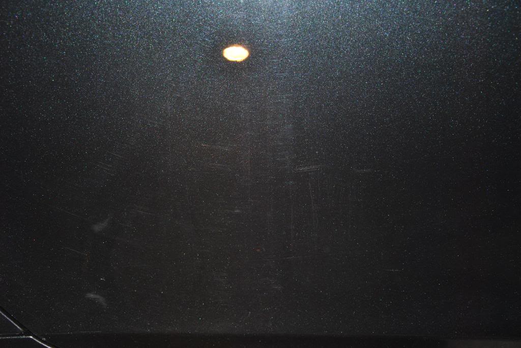

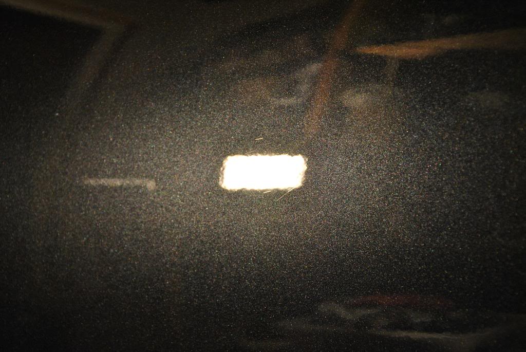

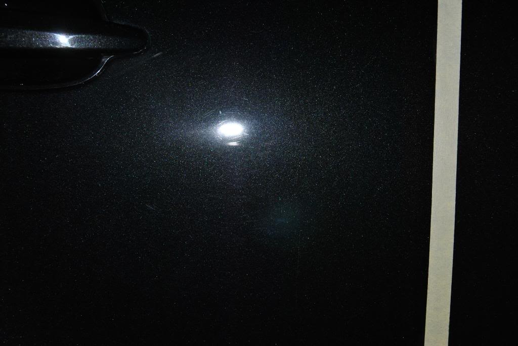

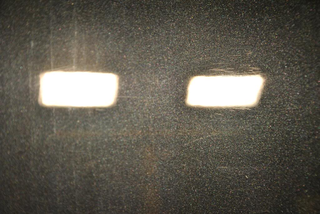

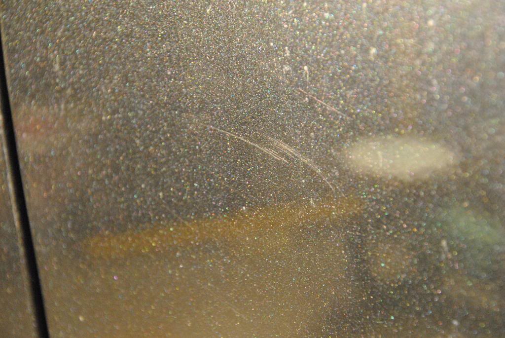

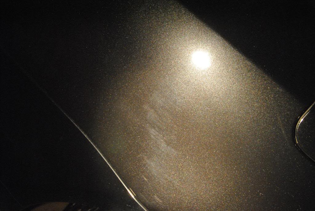

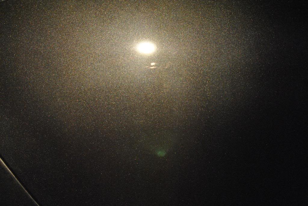

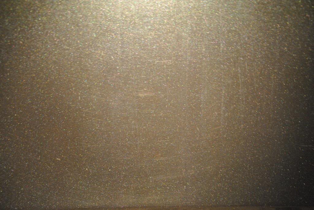

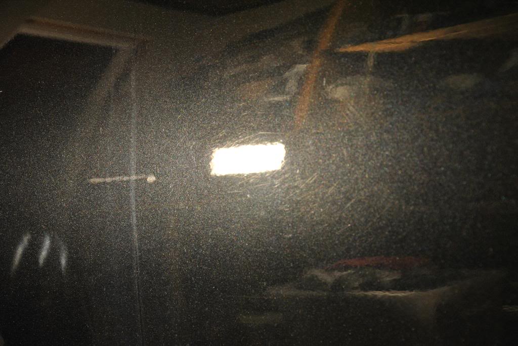

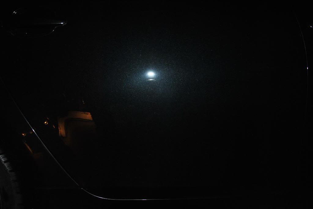

Slike riper hadde det blitt noen av - her brukte jeg den første grove polishen jeg fant i esken, altså S03+
1) Spre kjapt ut på 1000omdr
2) Rett opp på 1500
3) Jobbe til ripa er borte (PASS OPP FOR VARME - denne lakken er drøy, Petter ble solbrent i panna første gang vi tok bilen)
4) Rett av og rett på med M205 over hele panelet jeg jobbet på

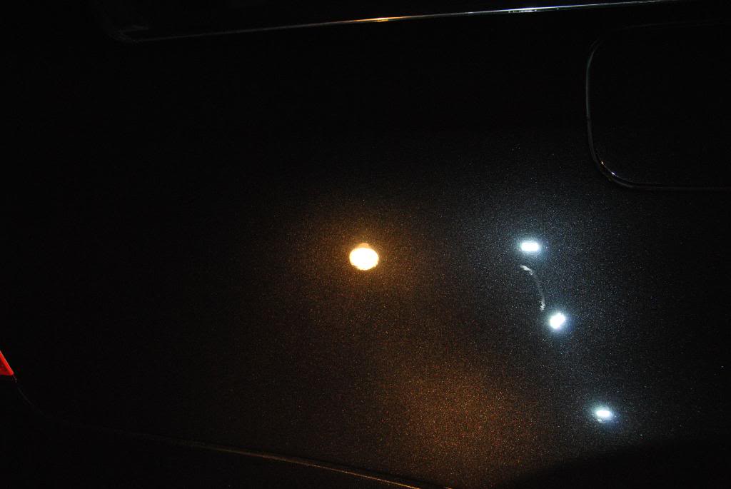

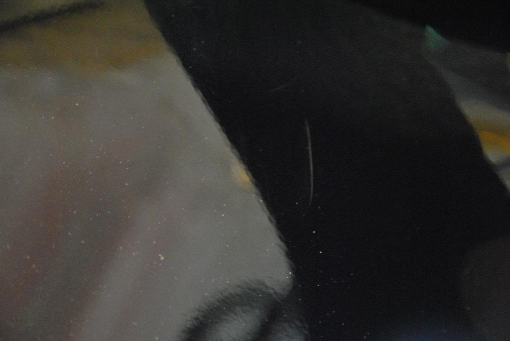

En annen ripe (samme metode som beskrevet over)

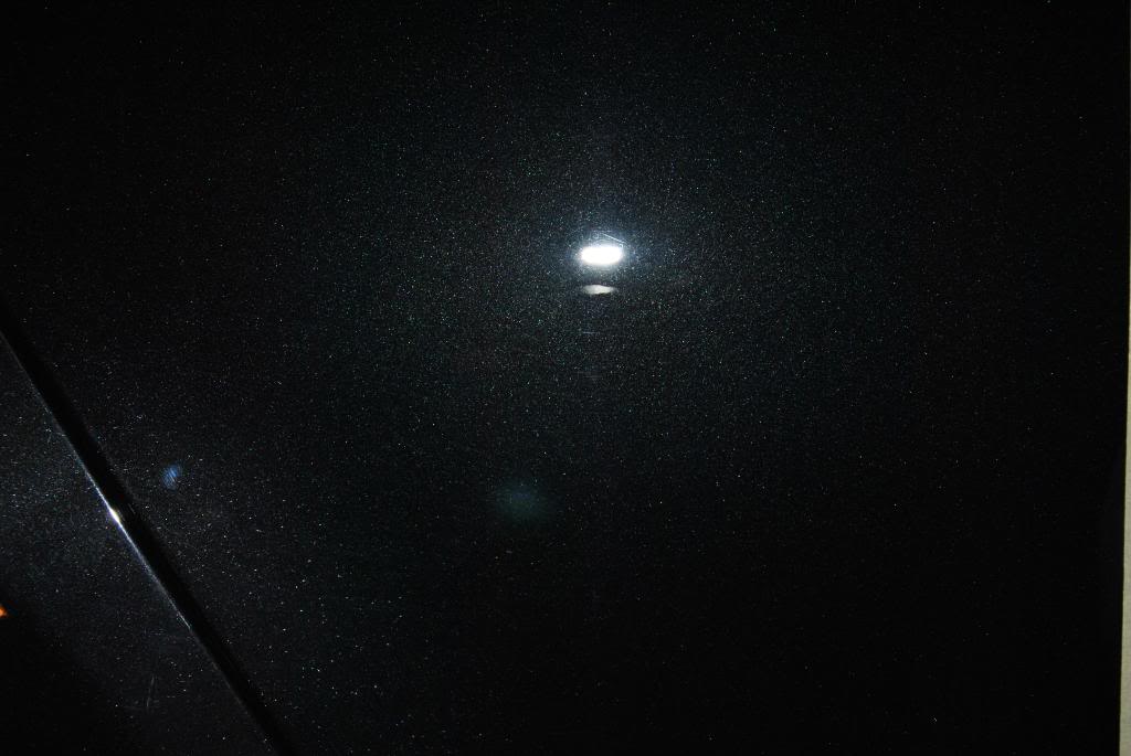

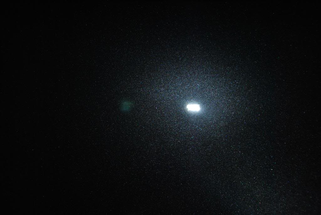

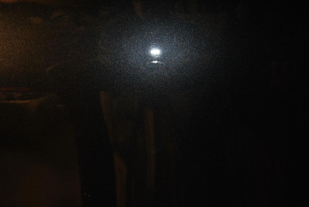

Ferdig med polering - slik gikk jeg frem for å fjerne oljer osv:
Vaske bilen med 3M GPAC (knallbra og drøy)

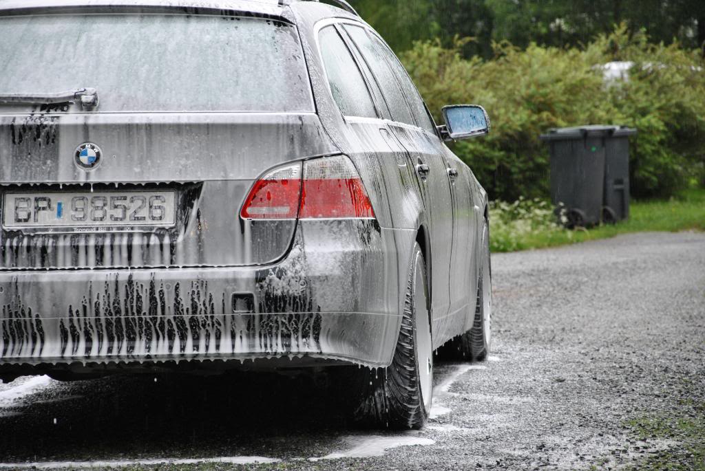

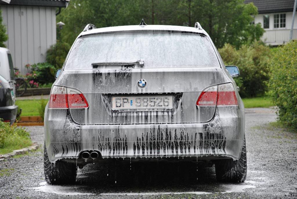

2 x skumlegging med en blanding av Meguiars APC og Poorboy's "SS and S"

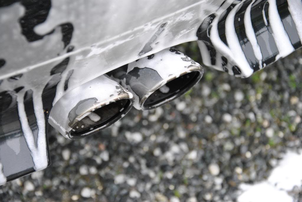

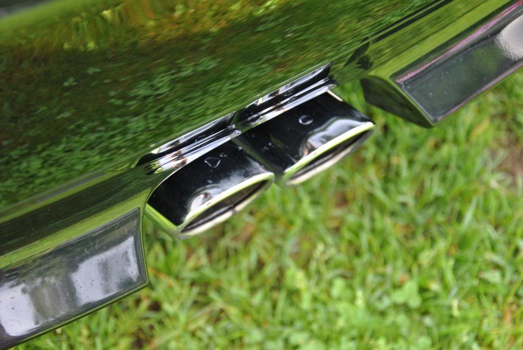

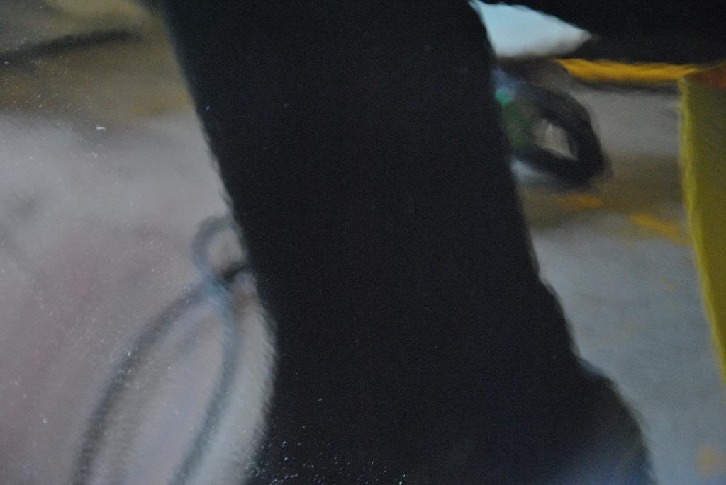

Eksos fikk stålull med såpe (bilde er altså før jeg tok pottene)

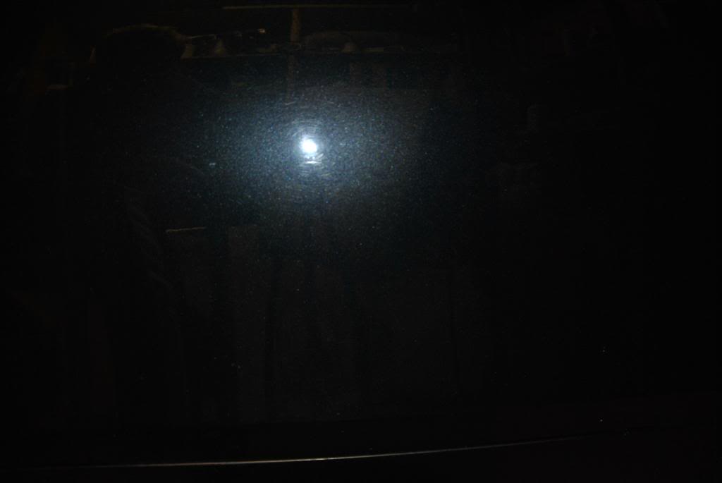

Dette er etter HD Cleanse, fikk det ikke frem på kamera med sykt mørkt og vått (sikkert oljene)

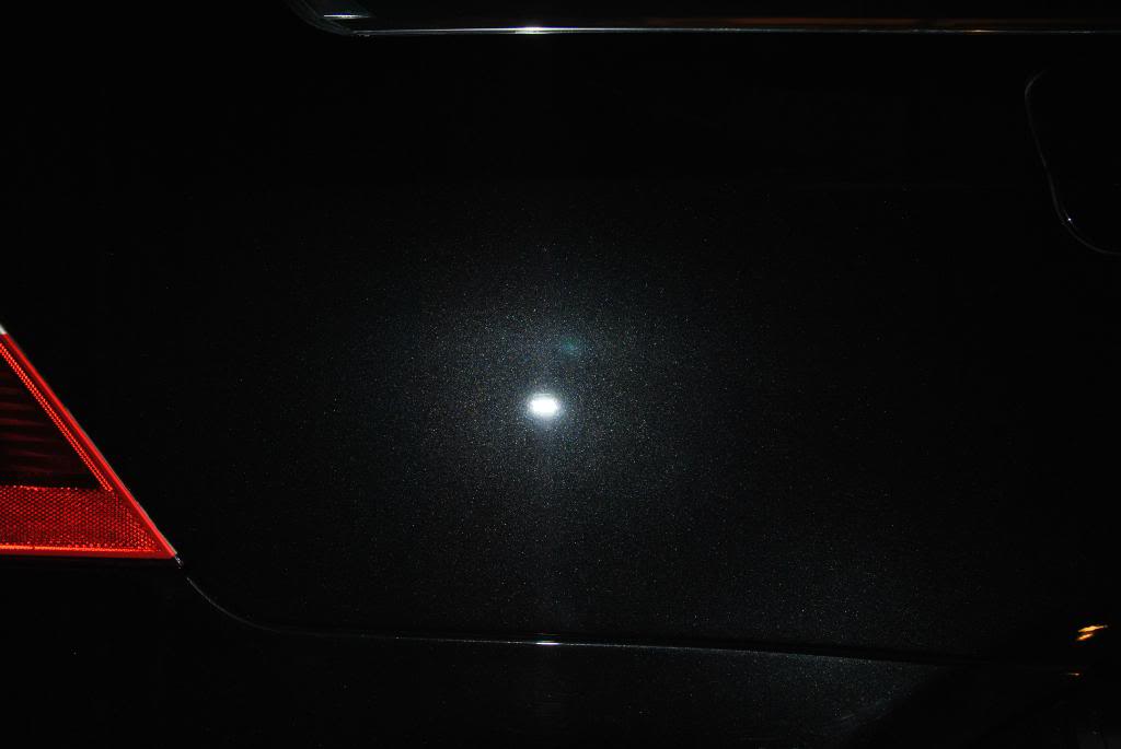

Ferdig :)

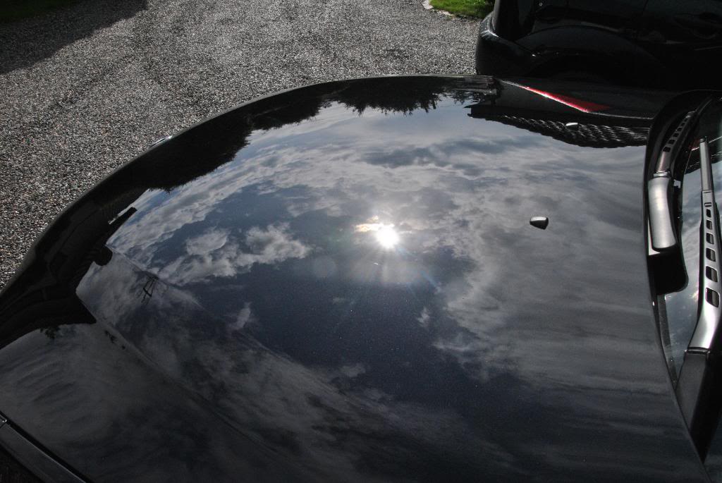

Dette ser jo veldig bra ut. Digg farge B) Brukte du både zymol cleanse og dodo juice lime prime? Mulig øynene mine spiller meg et puss men er det holos på ferdigbildet av panseret? Cred gitt! :)
kris1986
Brukte DODO på taket, glemte å skrive det! Den er det slipemidler i.. Var ikke omtrent noe trøbbel å ta tak i på taket, så brukte den med en hvit Hexo' pad
Det er ikke holos, det er voksen som svetter :)

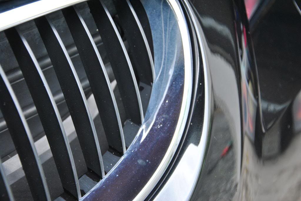

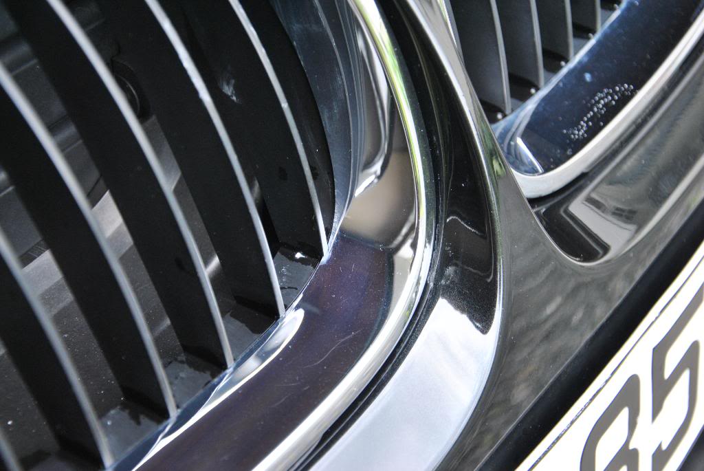

Brukte du metal polish på metallet i grillen ? Hvilken ?
Uansett, Cred! :thumbup:
kris1986
Supert gjennomført+ gode refleksjonsbilder :thumbs:
Takk for hyggelig kommentar fra deg og de andre som har kommentert!
Jeg brukte Meguiars M2805 (Meguiar's Mirror Glaze All Metal Polish) :)

Her er bilder av verdens beste voks ( ;) ) over 4mnd etter to lag ble påført (NB! Bilen er ikke ren)
Vil si jeg er fornøyd, det samme er eier!
