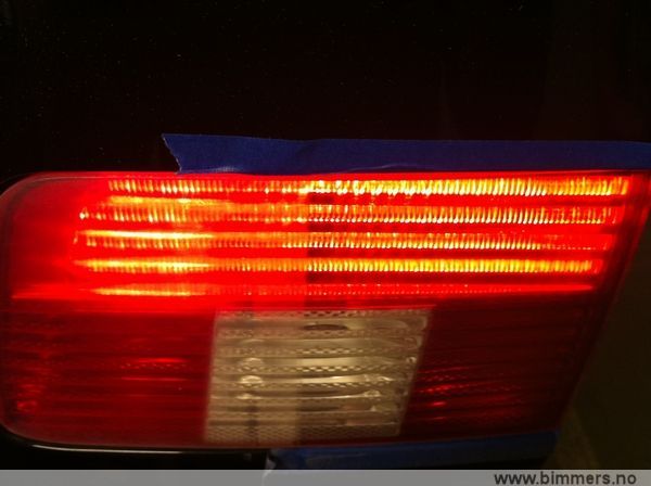

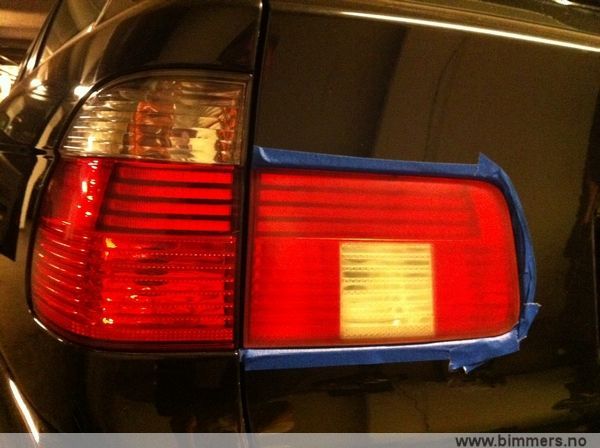

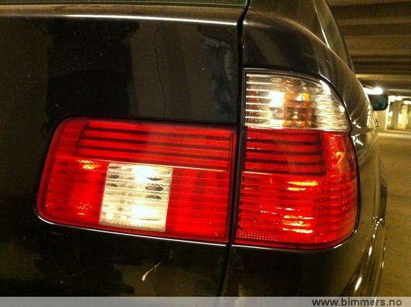

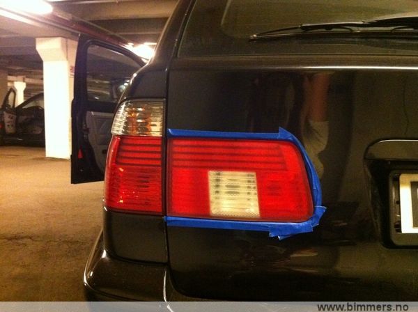

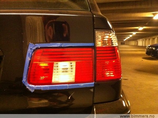

Jeg var litt usikker på om jeg skulle poste her eller i show & shine, men antok imidlertid at den passet best her. Har en bekjent med en E39 facelift som hadde de klassiske "svakhetene" med matte innerlykter bak og slitte frontlykter. Eneste løsning her var å gå for full pupp med våtsliping og korrigering. Her er imidlertid min første mini SS.
Dette ble brukt:
Våtslipepapir 1000
Scholl S03 Gold
Scholl S40
Sonax orange pad med roterende maskin
Hadde ikke 3000 papir tilgjengelig, men det ble allikevel svært bra til tros for kun "grovt" papir. Bildene taler for seg selv.. :)

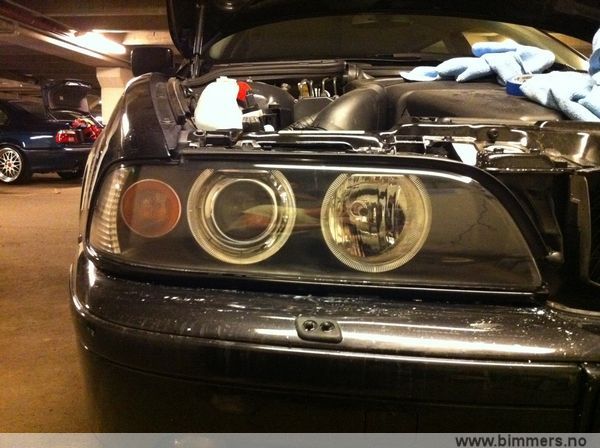

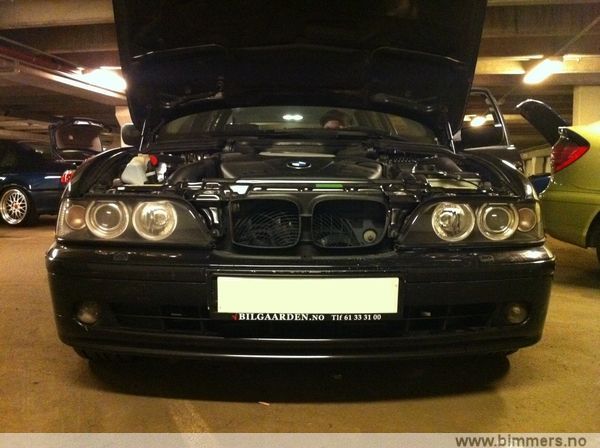

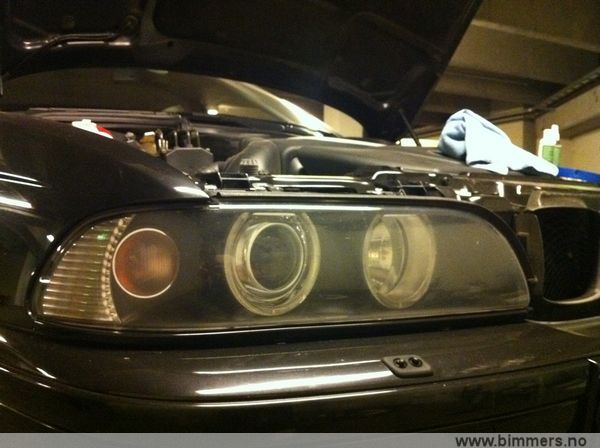

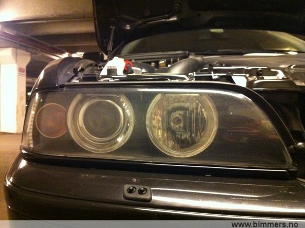

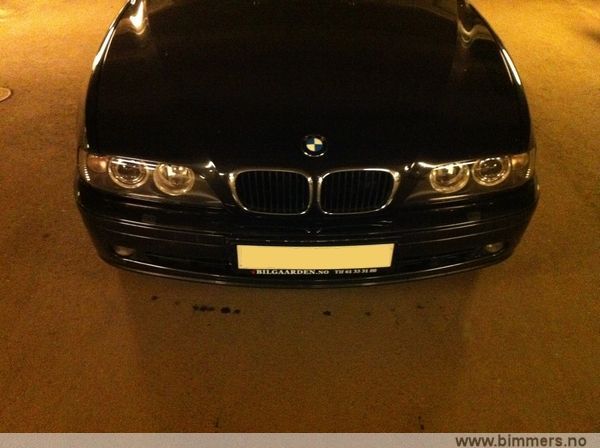

Så var det frontyktenes tur. Som dere kan se av bildene så var de rimelig slitte..
:D :D

Meget bra! Ble jo som nye de der :) Grønn knapp er trykket ned ;)

Hvordan går du fram når du skal slipe med våtslipepapir....?, Sliper du etter et mønster, eller er det fritt fram, og blir det ikke ekstremt grove riper etter 1000-papiret...?
Når jeg slipte selv så brukte jeg 2000-papir, men jeg lurer nå på om det var alt for fint i forhold til hvor slitt lyktene mine var. Har ikke turt å prøve med finere papir enn dette, men etter at jeg har lest tråden her så skal jeg jammen meg gå litt hardere til verks....

Sliper vertikalt og horisontalt. Syntes ikke 1000-papir ga noe særlig med riper og det ble hvertfall rimelig bra til slutt etter en god rundt med S03 Gold. Jeg har faktisk veldig lyst til å slipe en lykt med så grovt som 800 papir for å fjerne mest mulig ulumskheter for deretter å gå over med 1000, 2000 og 3000. Men det får komme en annen gang. :)
Så jo ut som disse ble veldig bra til slutt :)
Men det er en billig forsikring å maskere under lyktene fremme, kommer kanten på pad`n borti støtfangeren er det stor fare for at den tar med seg litt lakk ;)

Så jo ut som disse ble veldig bra til slutt :) Men det er en billig forsikring å maskere under lyktene fremme, kommer kanten på pad`n borti støtfangeren er det stor fare for at den tar med seg litt lakk ;)
Det var bare pyntelisten under lyktene som ble maskert, men tips tas selvfølgelig til etteretning. Ser nå at det hadde vært greit å maskere kanten på støtfangeren også. Takk for tips. :)

Bra tråd! Ble jo superfint, dette.
Er litt spent på om det er noe å hente ved å slipe med finere enn 2000-papir. Har vært forholdsvis greit å korrigere etter sliping med 2000, synes jeg.
