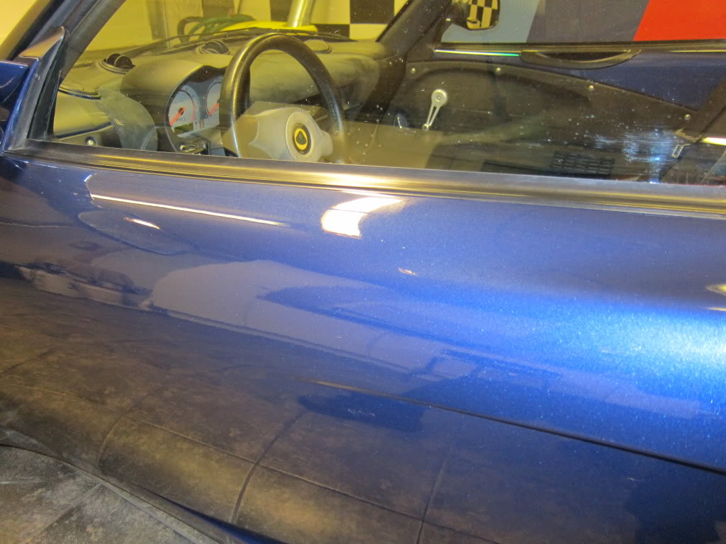

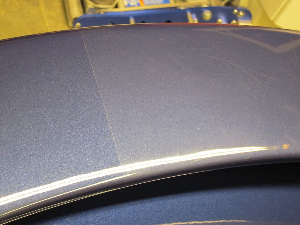

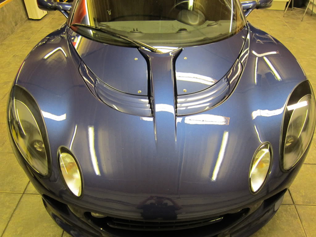

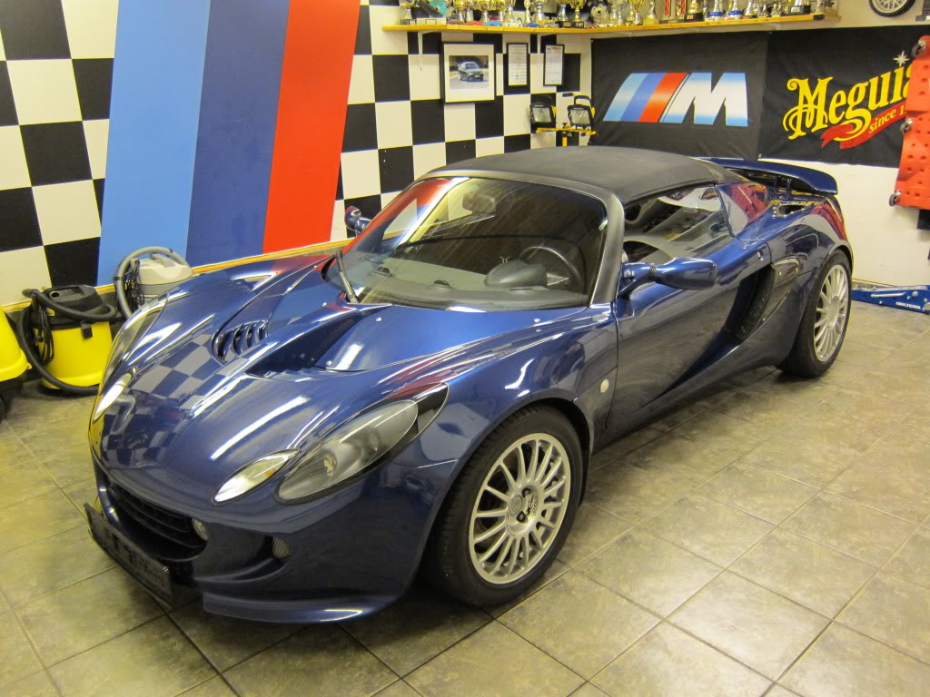

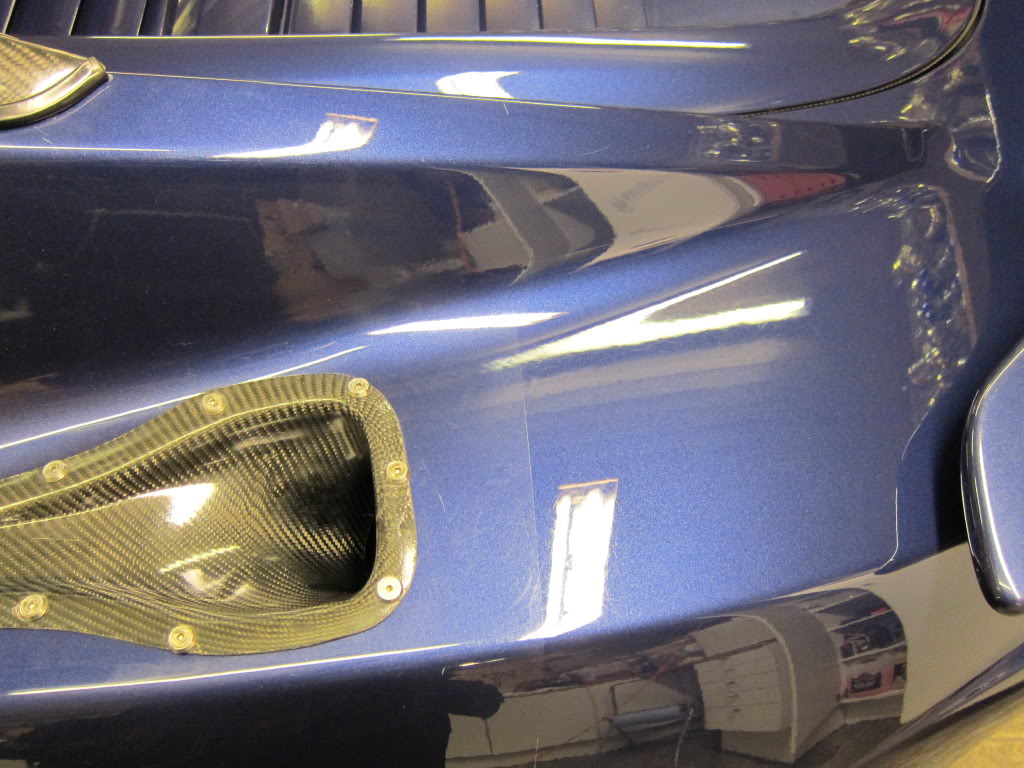

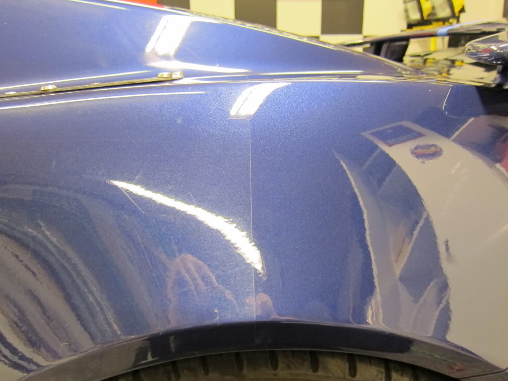

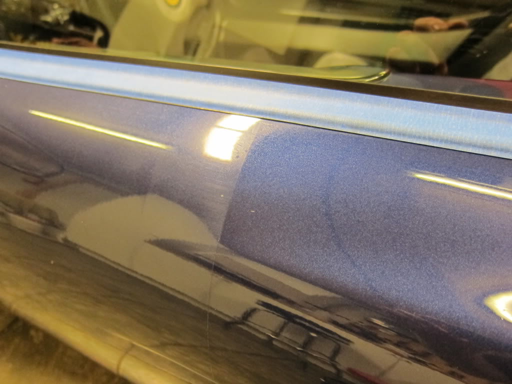

Fikk inn denne Lotus Elisen for å friske opp lakken på den, ettersom eieren skal stille den ut på det årlige sportsvogn treffet i Stavanger førstkommende helg. Hadde ikke tenkt å lage noen S&S av denne, men knipset noen få bilder underveis, etter at bilen var vasket. Tok en 1 stegs polering på denne, som fikk opp glansen/dybden i lakken, og fjernet noen mindre RSD. Er noen dypere RDS igjen, som krever en del mere arbeid å få bort, ettersom (av egen erfaring, siden jeg har en lik bil selv) denne har en knallhard klarlakk, og den er i glassfiber, som tilsier at man ikke kan kjøre på med for mye varme.

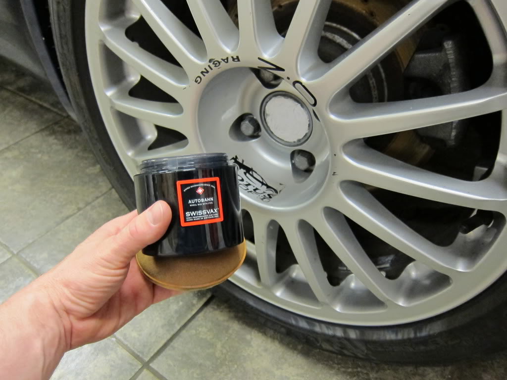

LSP:
SV Insignis v2

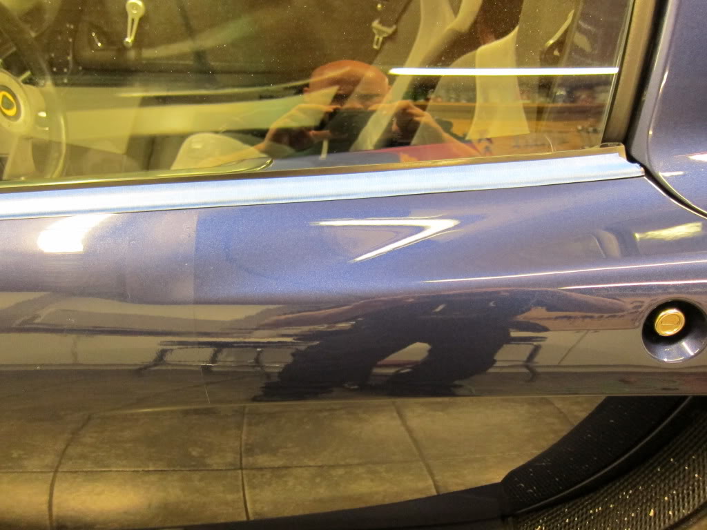

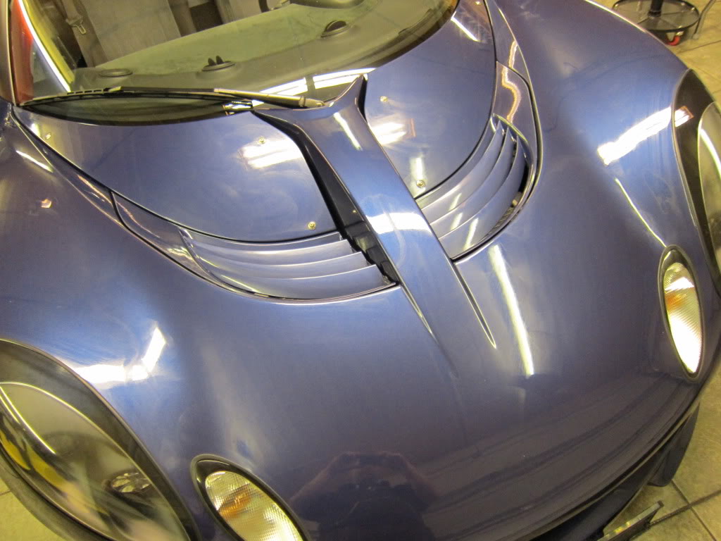

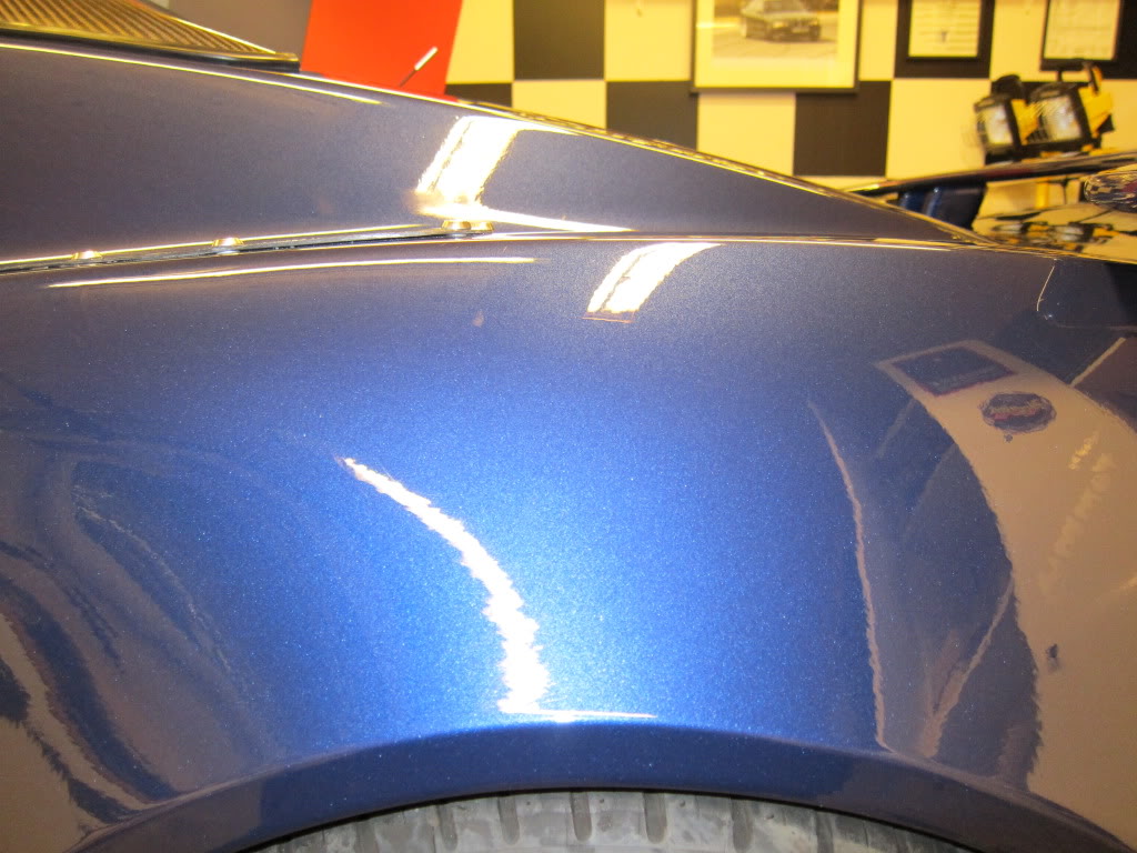

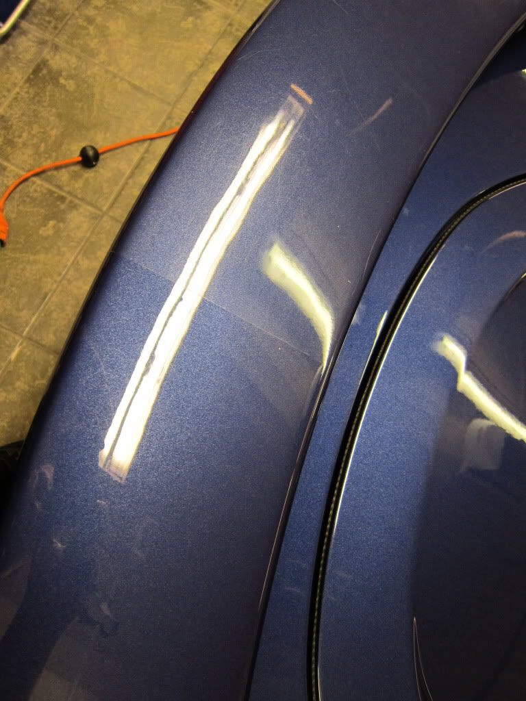

Her er noen 50/50
Ferdig
Etter

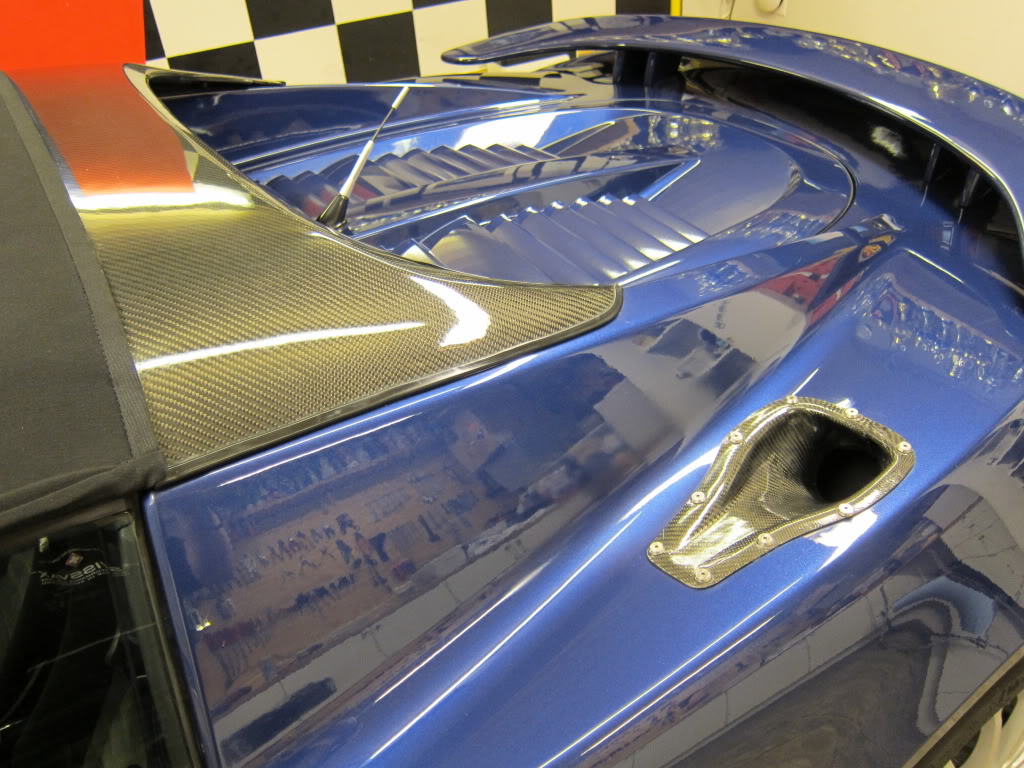

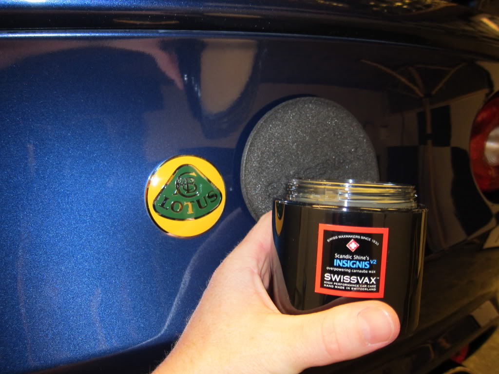

Så var det tid for LSP, og valget falt på Insignis v2. Denne er akkurat som smør, og nesten for myk å legge på, men herlig å jobbe med.

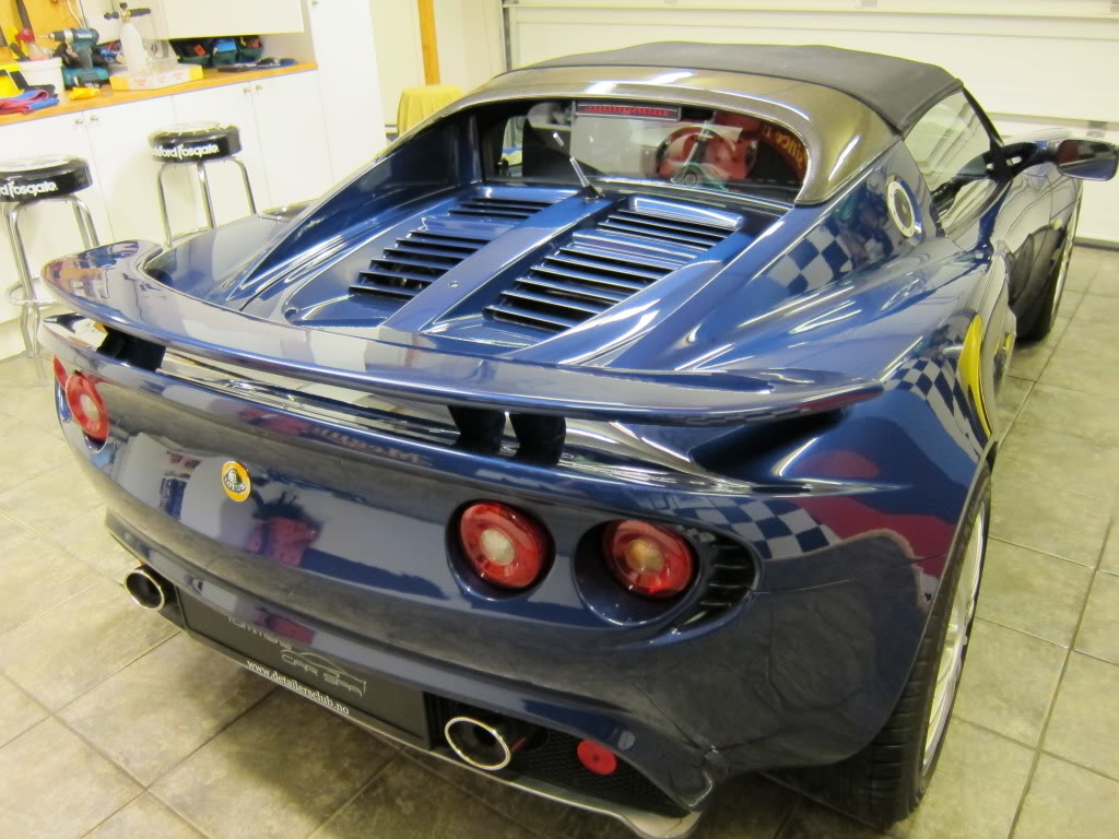

LSP på bilen

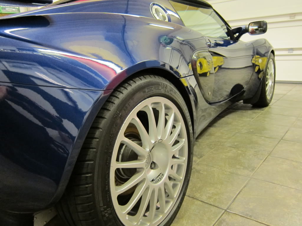

Autobahn og pneu på felg og dekk

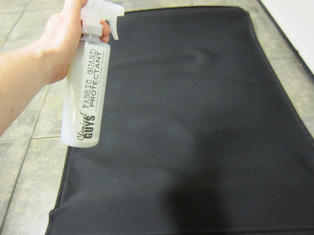

Greit når soft top'en kan taes av bilen for impregnering. CG Fabric guard

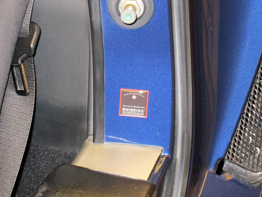

Proof of treatment

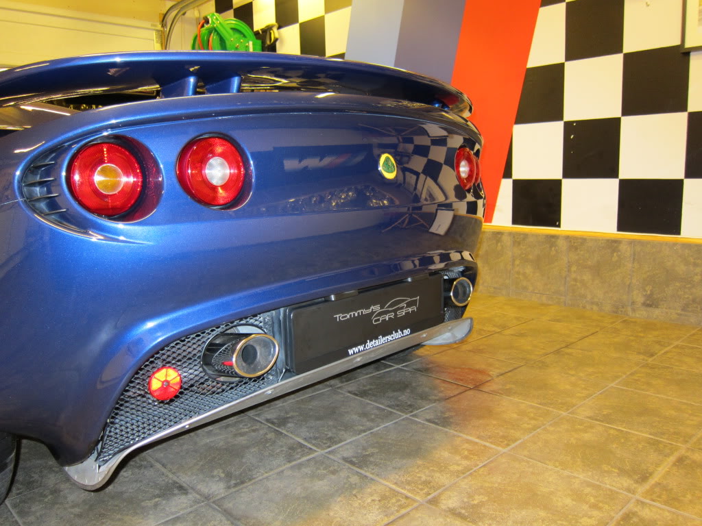

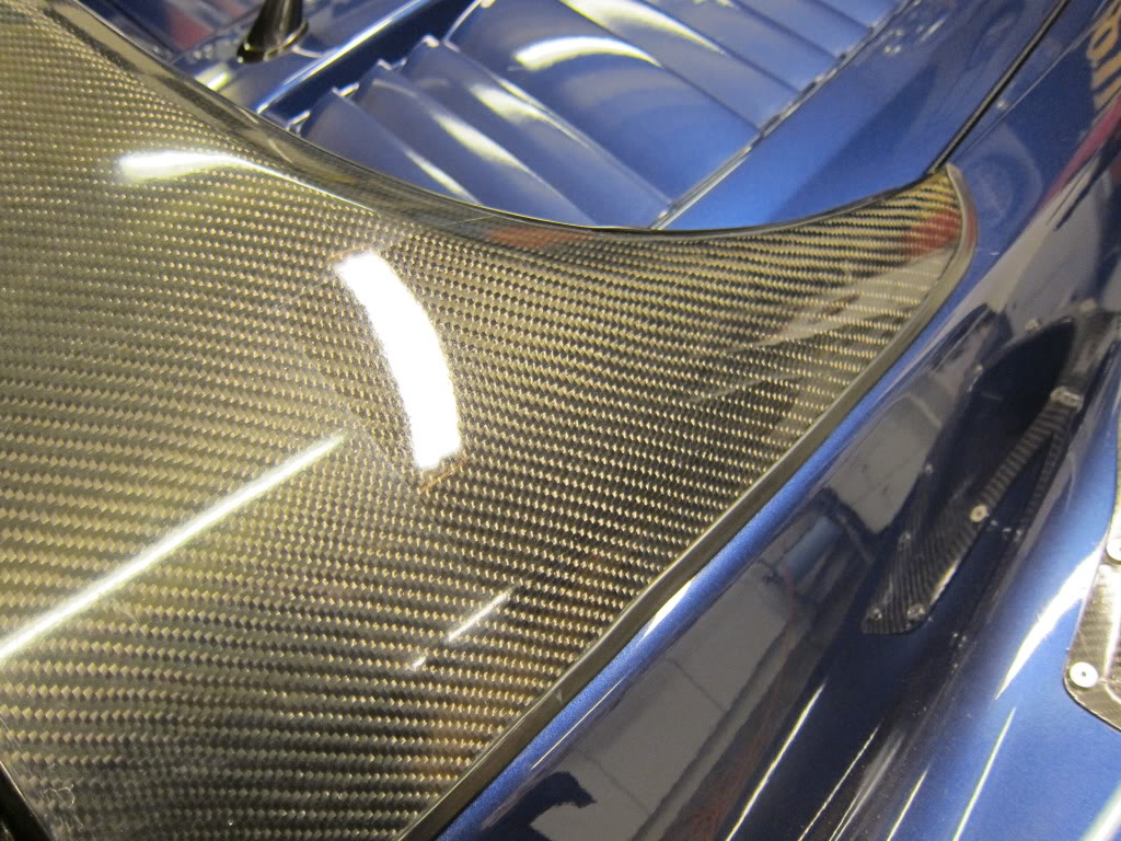

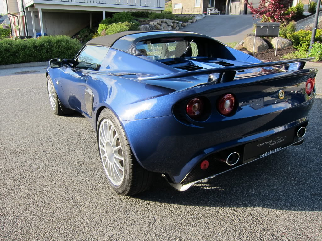

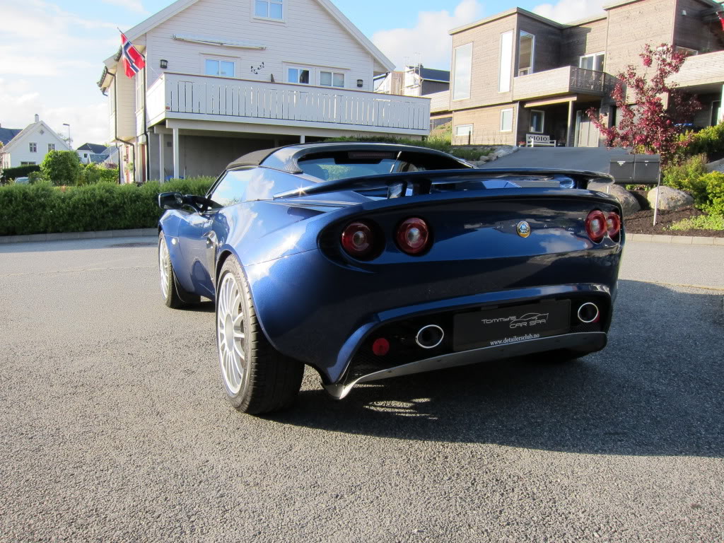

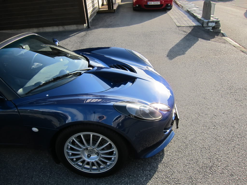

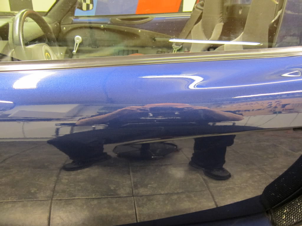

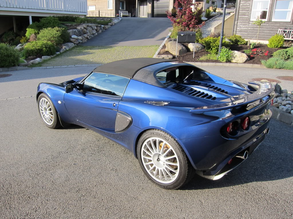

Ferdig bilder

Det ikke akkurat noen overdrivelse når du sier den ble en del blankere....
Var ganske "grå" i overflaten.
Bra 1-stegs dette her :)
Mvh Torgeir Thorud
Selv om det skulle være igjen noen RDS, ble det jammen blankt og flott :)

Sprer ut på laveste hastighet (600 rpm på festool), øker til 1500-1800rpm, og avslutter på laveste igjen. Den er ganske fin å kjøre, ettersom den ikke tørker ut så fort. Pleier å bruke gul MG polishing pad.
