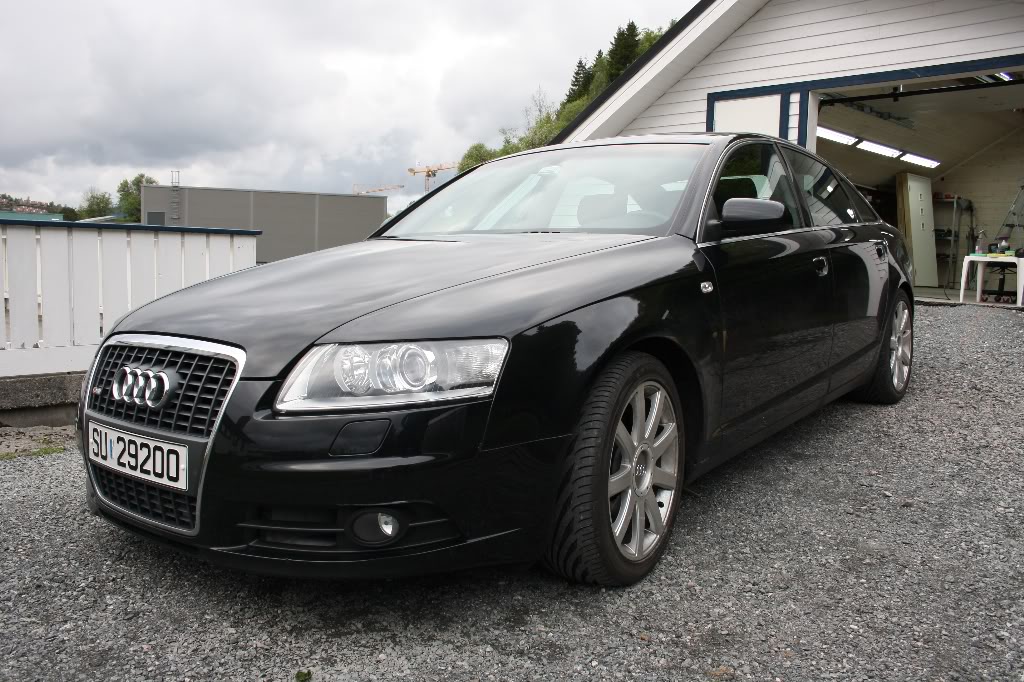

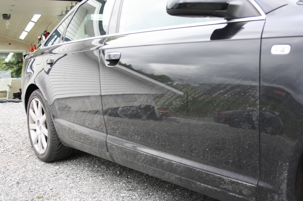

Først to før bilder

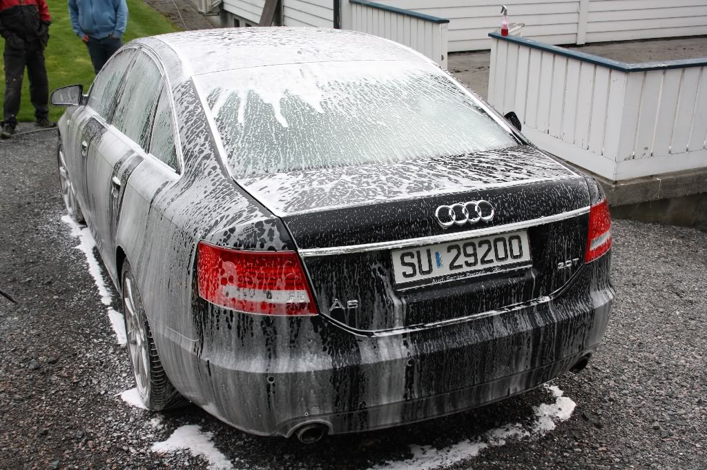

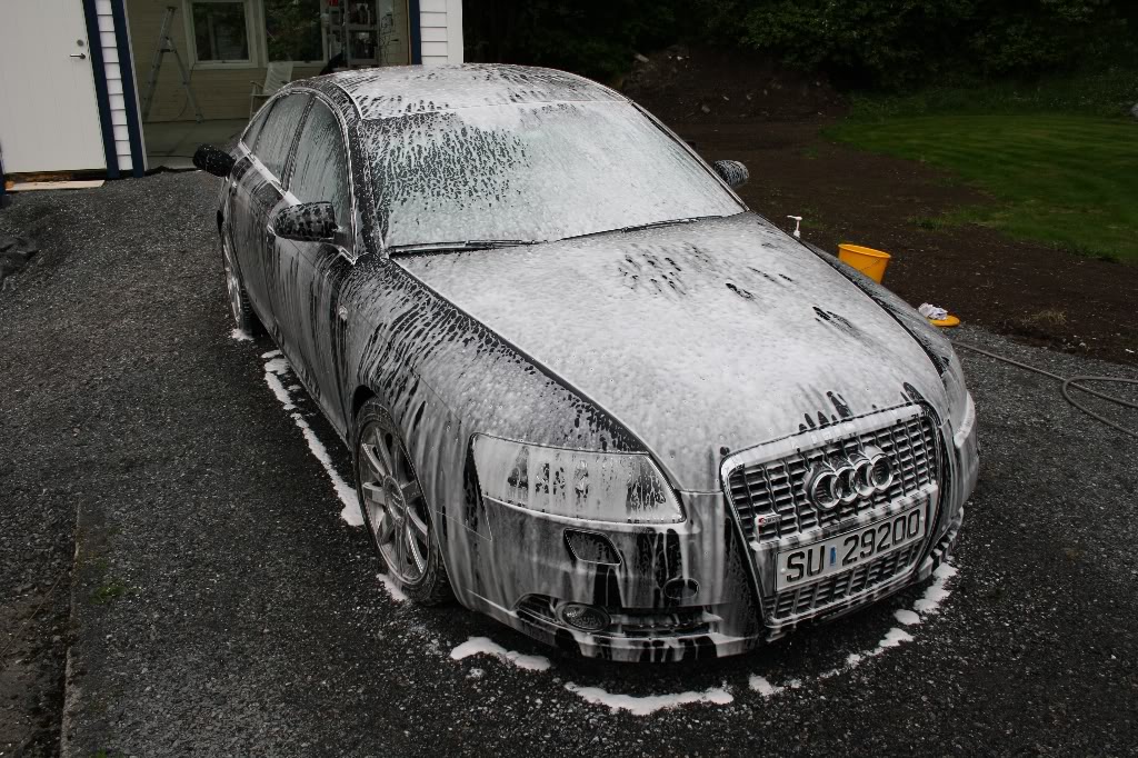

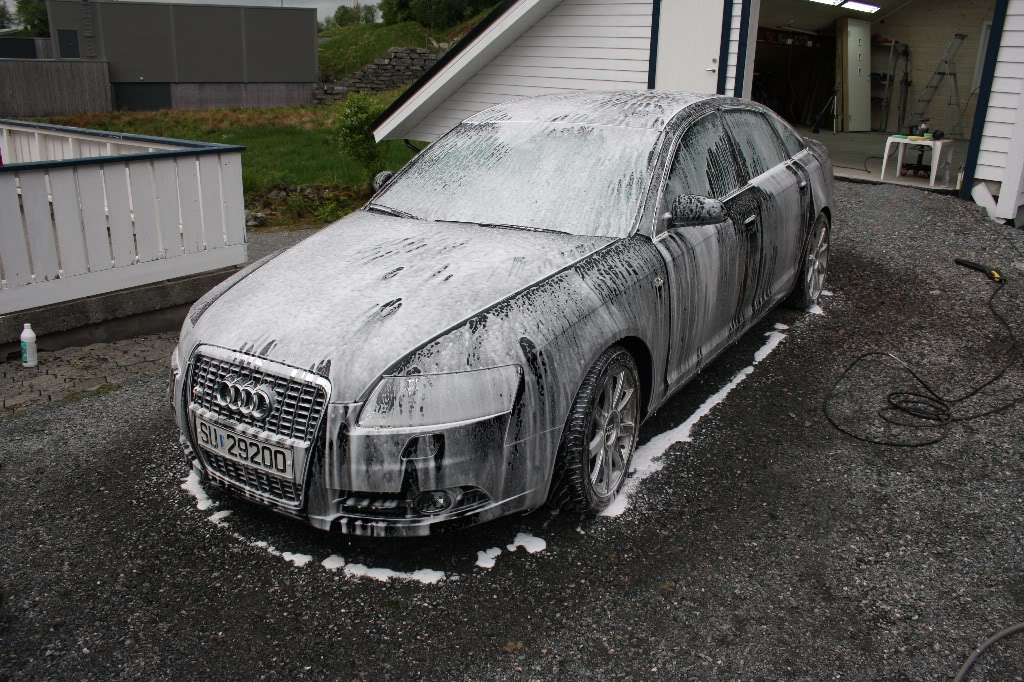

Så fikk bilen et lag av Surfex HD 1:5 og skum fra CG Maxi Suds 2

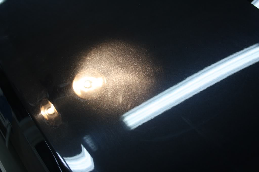

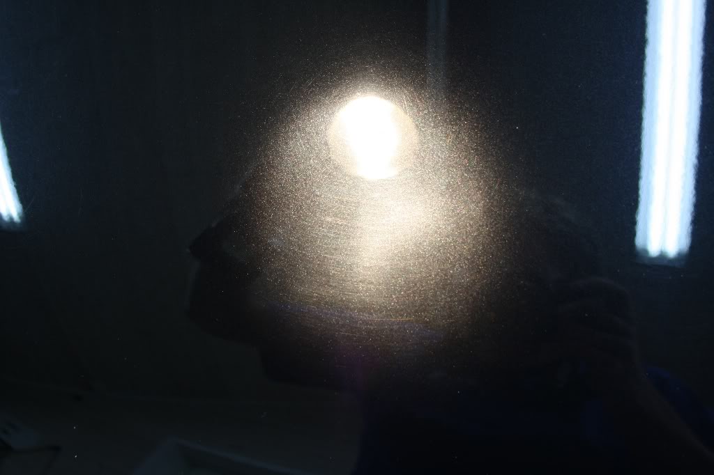

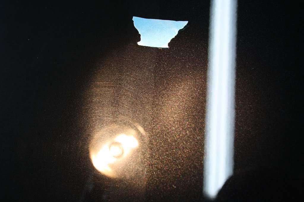

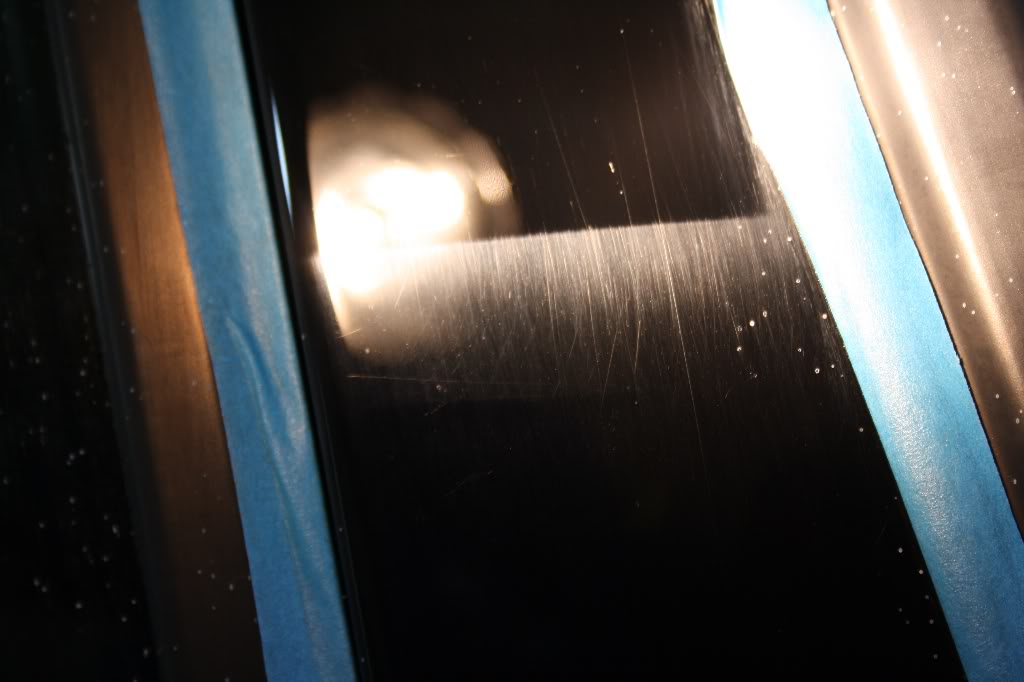

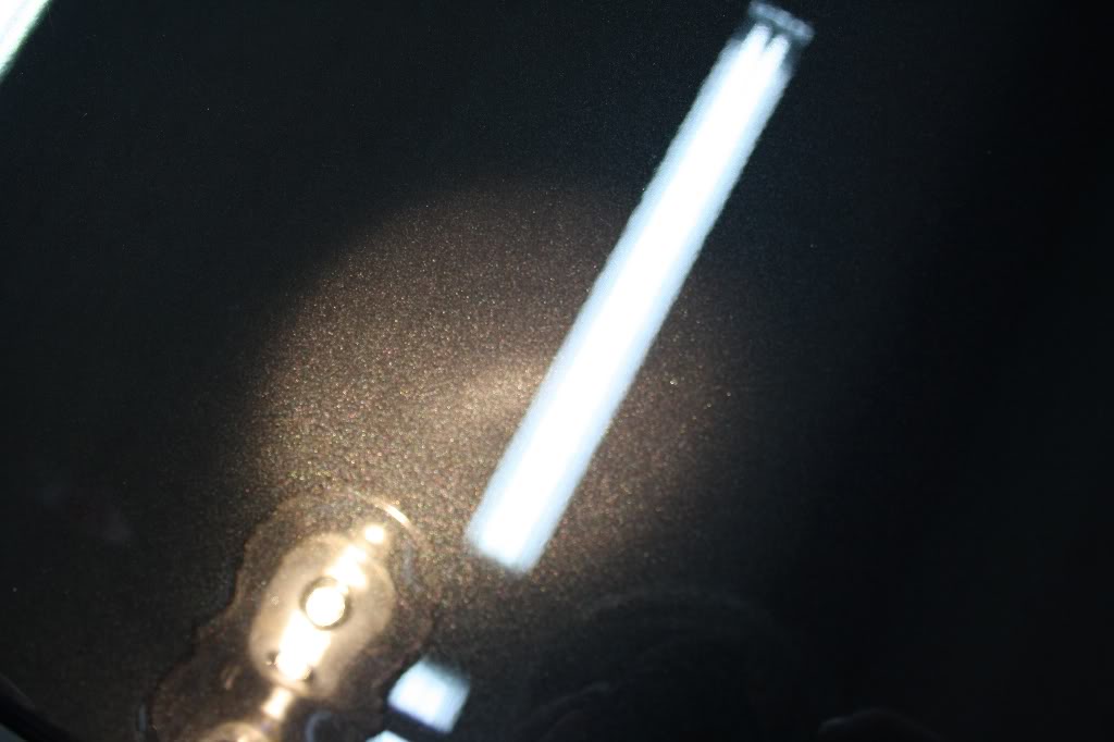

Så litt inspeksjonsbilder

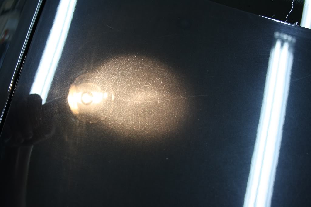

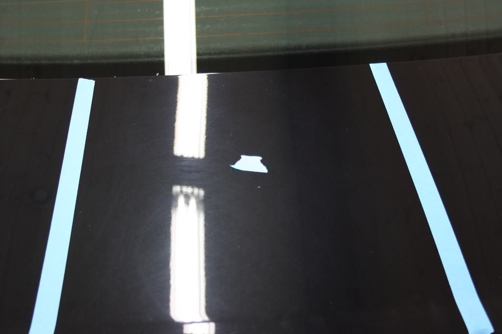

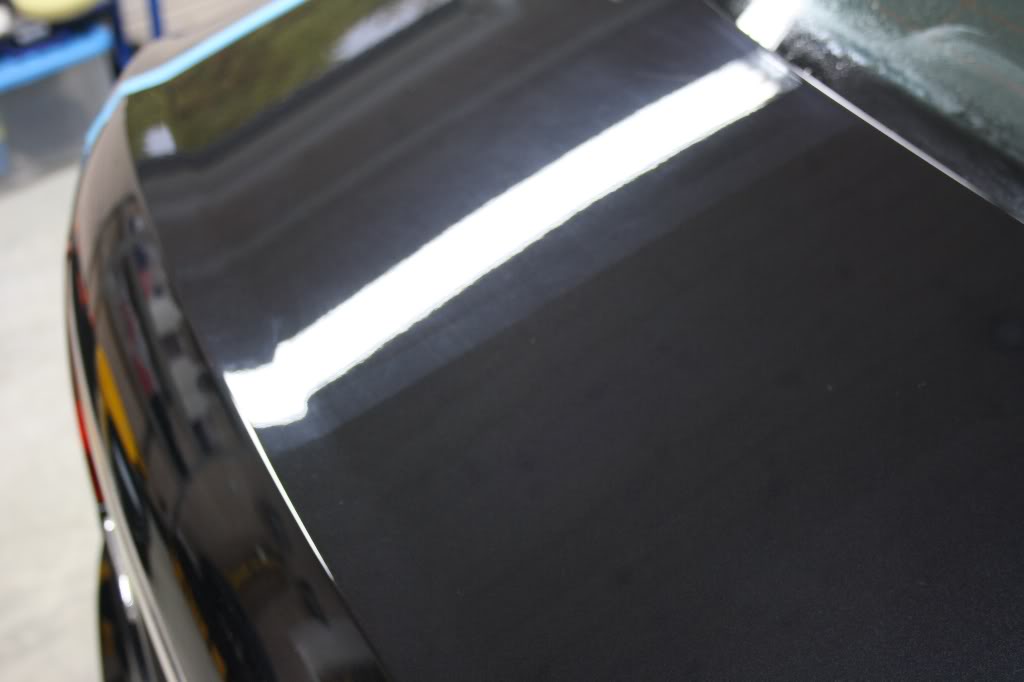

Tapet opp en testspot på bagasjerommet (tapebiten for bedre fokus)
Etter to pass på lav hastighet for å spre så 4-6 pass på 15-1800 rpm før to avsluttende pass på lavhastighet med en dash av vann på padden. Gul 3M pad og polish

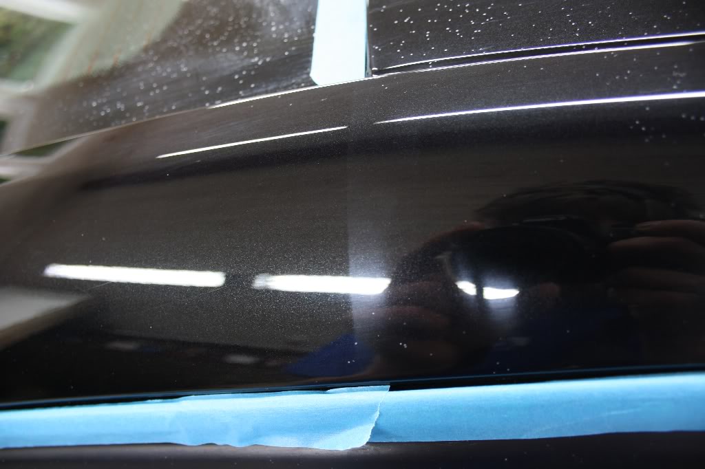

Et lite 50/50 fra venstre skjerm bak
50/50 av b-stolpe høyre side. Her brukte jeg blå 3M pad og Menzerna Final Finish

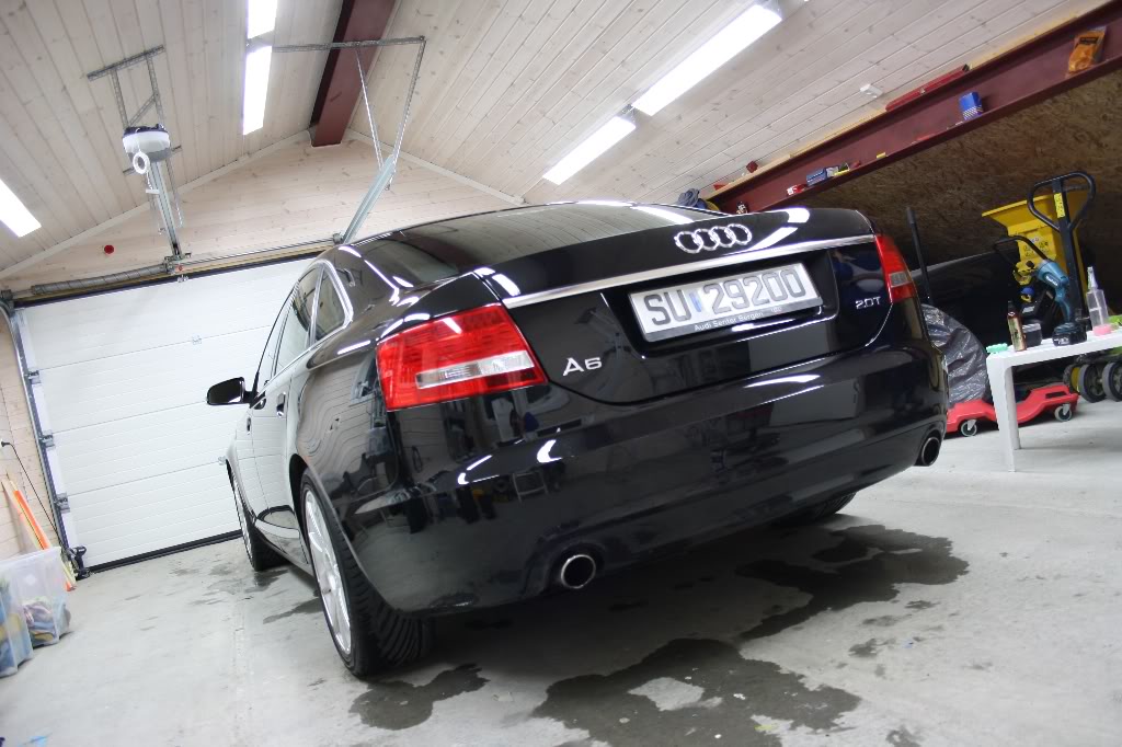

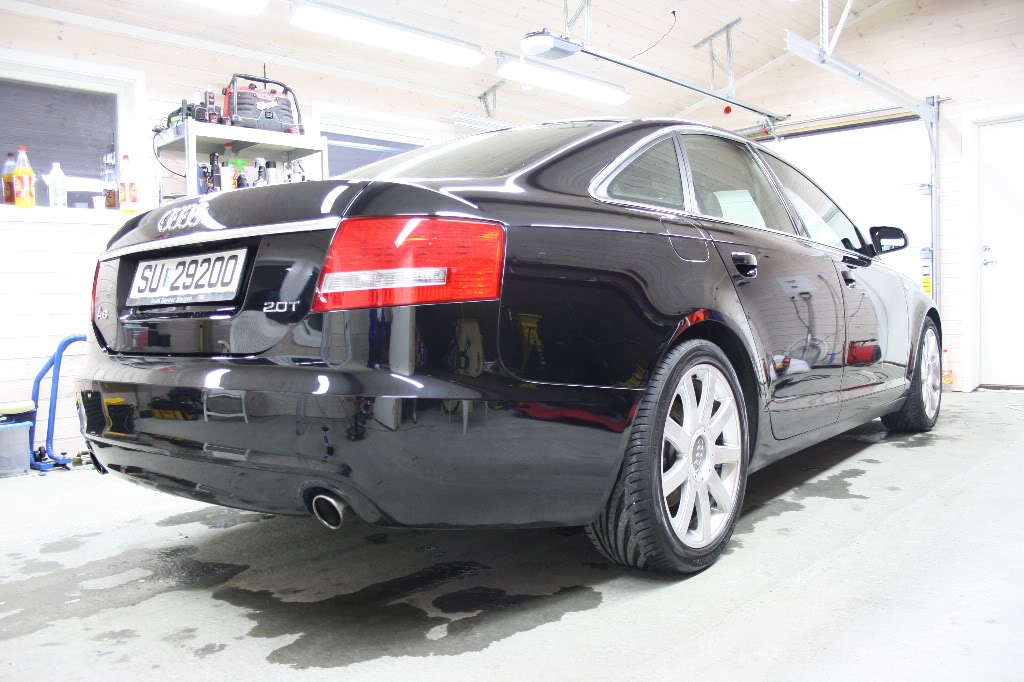

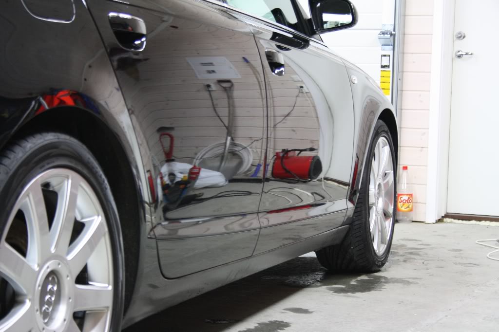

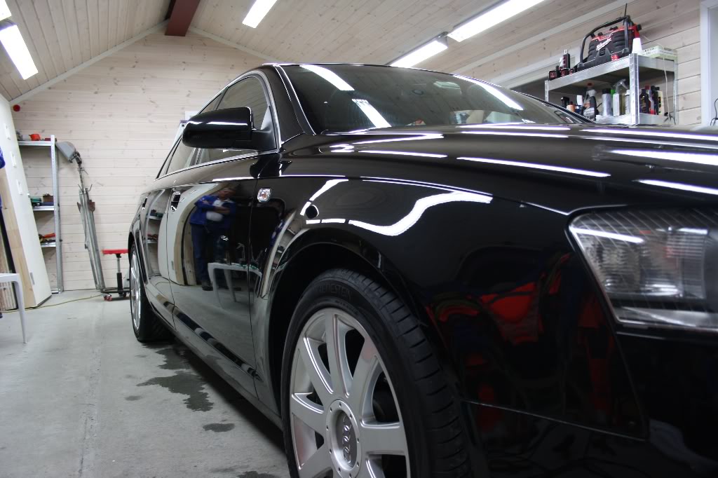

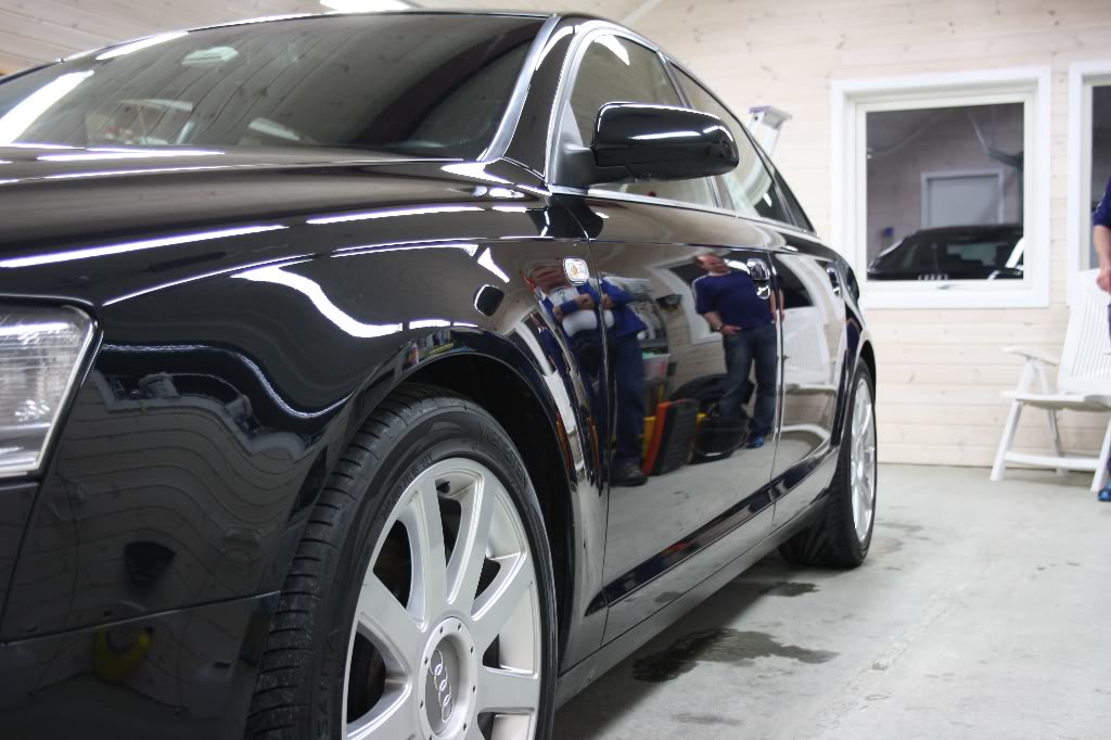

Så litt ferdig bilder (det var blitt mørkt ute så bildene ble tatt innendørs)

Ser veldig bra ut :)
Kjørte du noe etter gul 3M og hva brukte du til lsp?
+cred :)
Christoffer
SV Shield ble brukt som LSP
Kjørte ikke noe etter Gul 3M da dette skulle være en 1-stegs og Blå 3M ikke tok den dritt samt at resultatet med Gul ble bra (sjekket i solen utenfor mens det fremdeles var dagslys)
Ser blank og fin ut på etterbildene, bra jobba. Brukte du noe for å fjerne nupper i lakken før polering (f. eks Prickbort/Clay), eller tok SurfexHD og såpe alt? +1 cred
Christoffer
Takk.
Er enda litt urutinert på dette med S&S, men det var litt urenheter i lakken så det ble fjernet med Clay.

Dette ser jo meget bra ut. :) Sykt blank og fin etterpå. Gjorde du noe med felgene?
Lys i fin garasje! Liker`n!
cred gitt :)
Endret av Solberg-
Christoffer
Takk takk.
Felgene ble bare vasket med bilberry 1:5 og så prøvde jeg noe Meguiars Wheel Quick Detailer tror jeg den het.

Ble jo knall bra og blank dette for å være en 1 stegs :)
Tar gul 3m såpass mye altså, hmm må eg kjøpe inn det også hehe.

Primet først padden med en dæsj vann så kjørte jeg2 pass på lav hastighet og 6 pass med godt med press på ca 1500rpm og så primet jeg padden med en dæsj vann og så 2-3 pass på 1500rpm og litt press, akkurat slik at padden ga etter. Dette funket for meg ihvertfall :D
