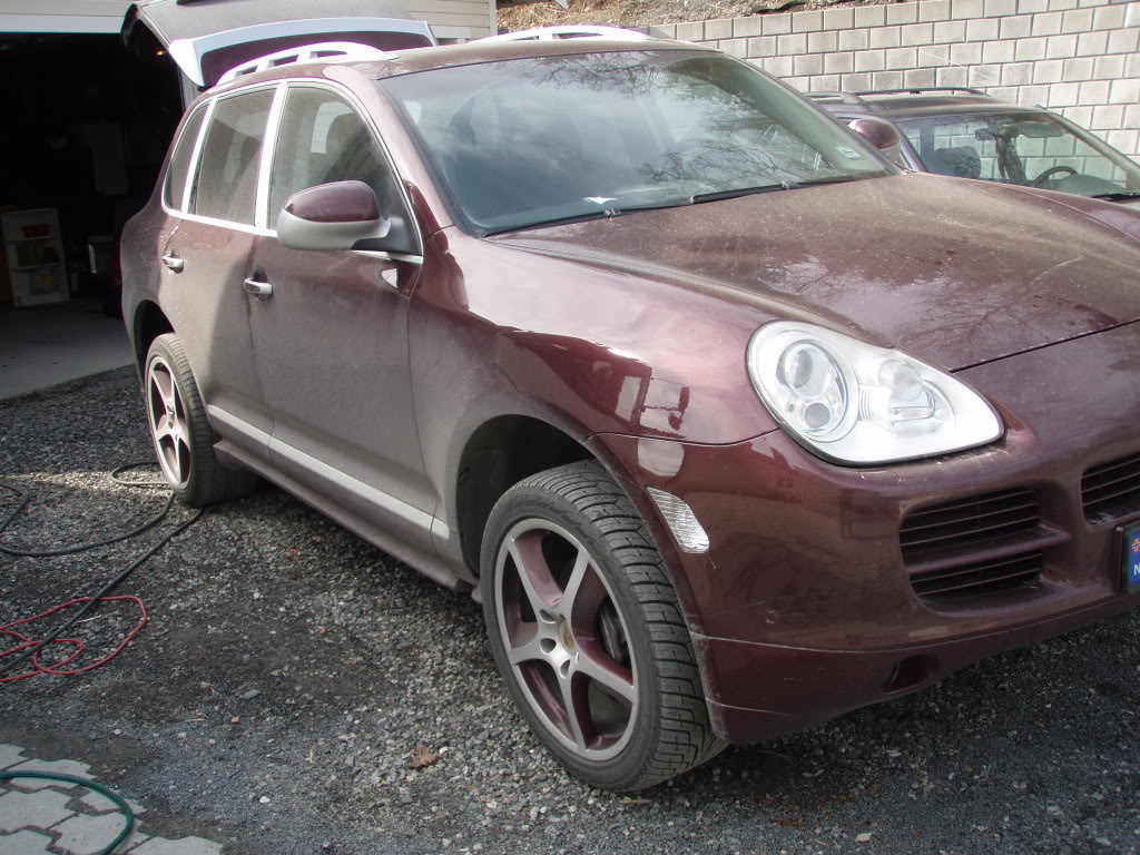

Dag 1

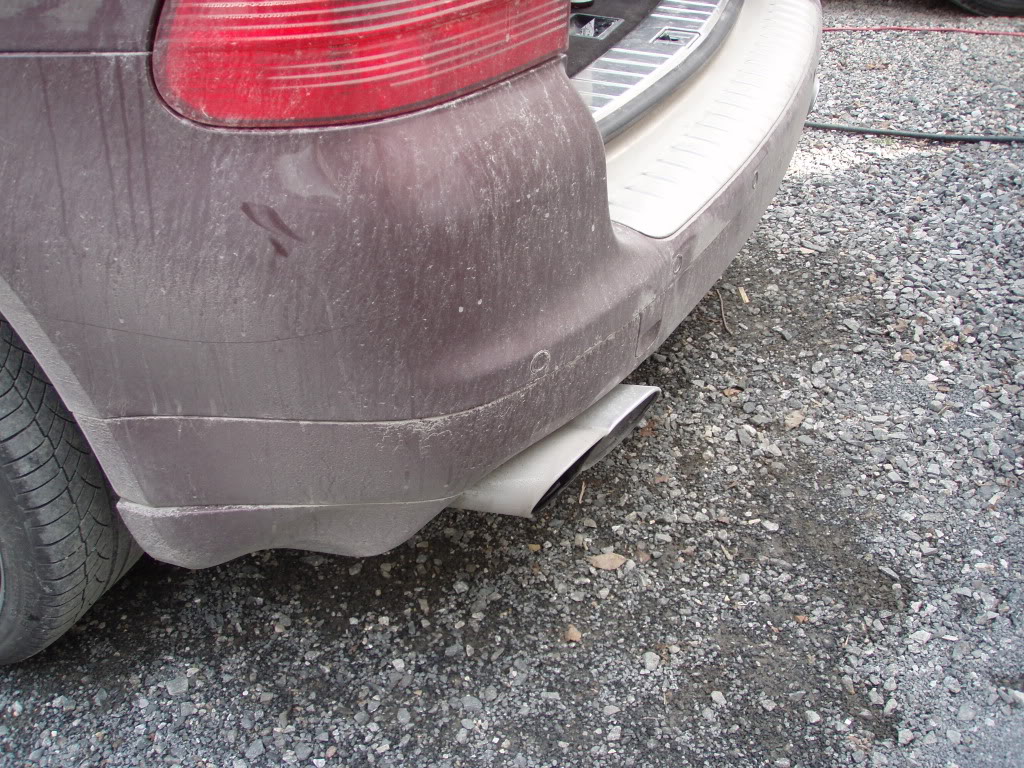

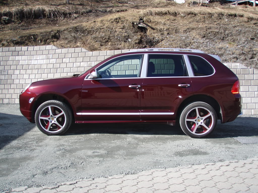

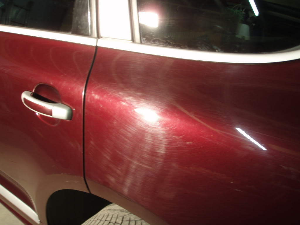

Før vask.
Dag 2

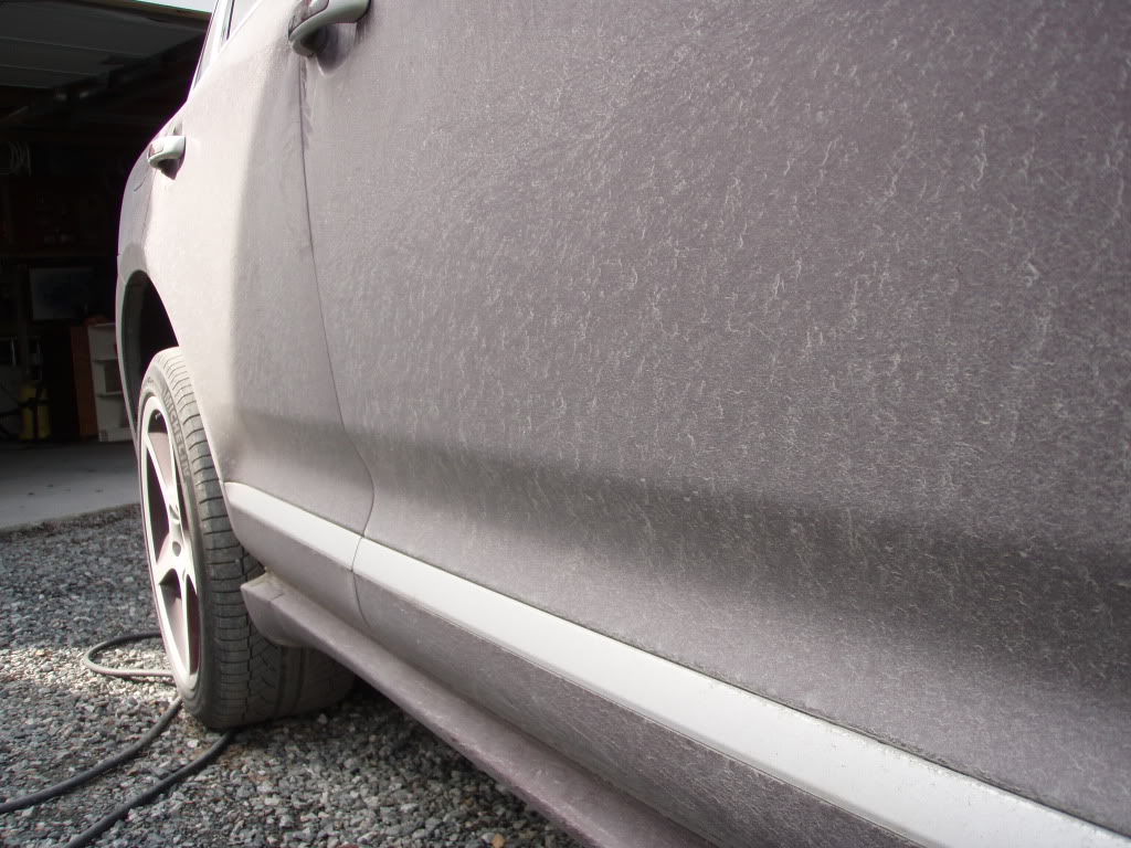

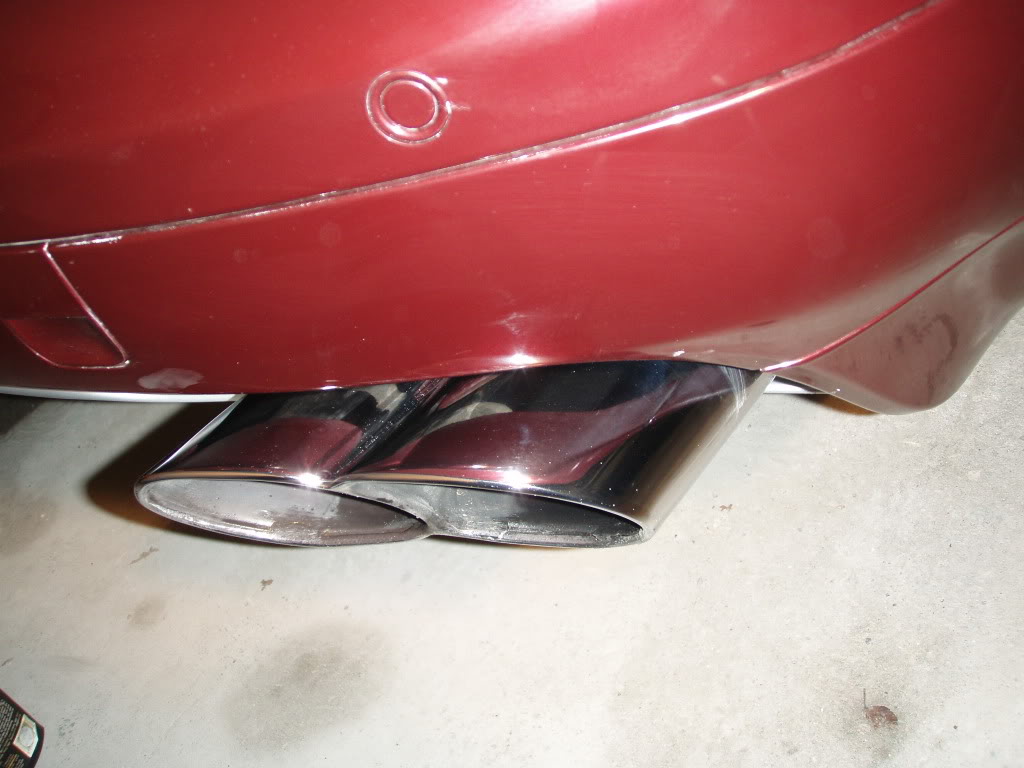

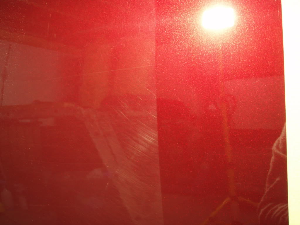

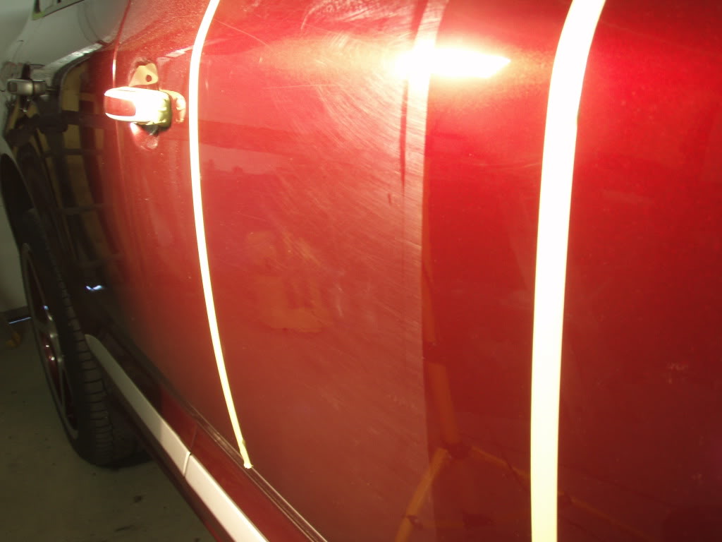

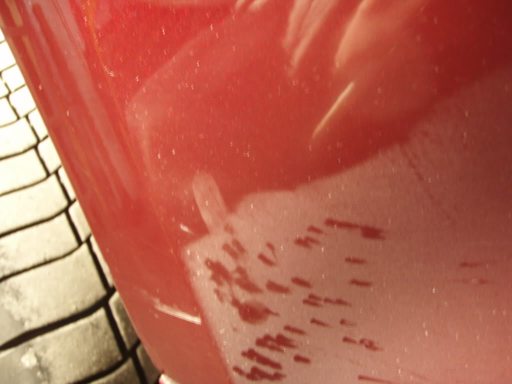

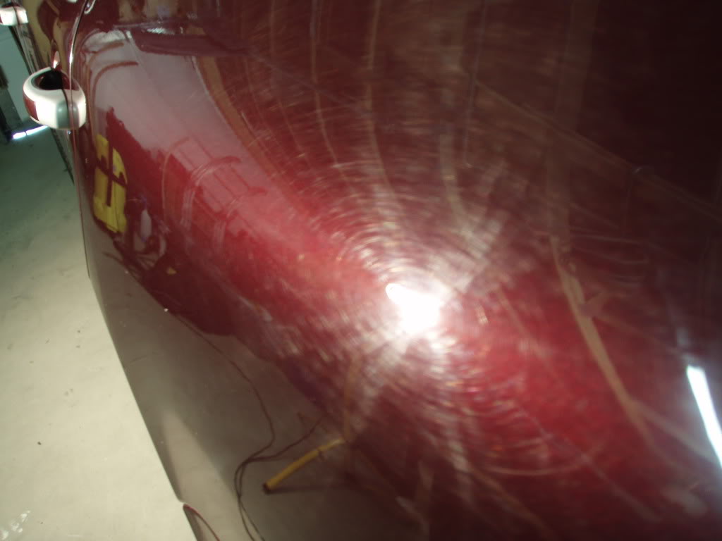

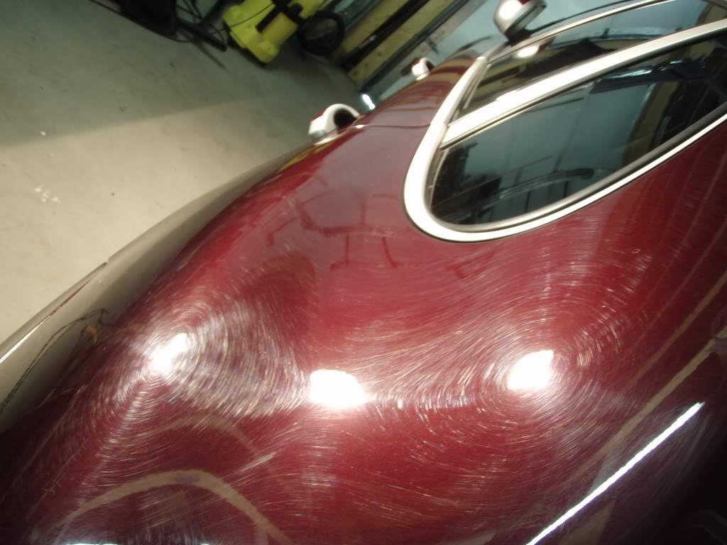

Inspeksjon etter vask og clay

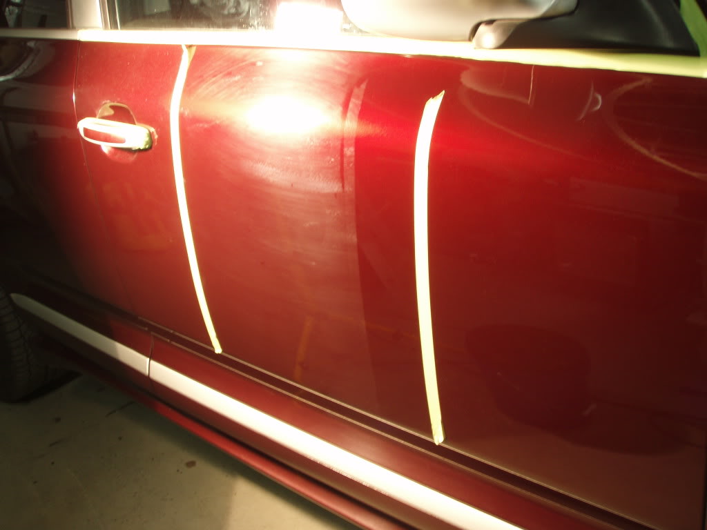

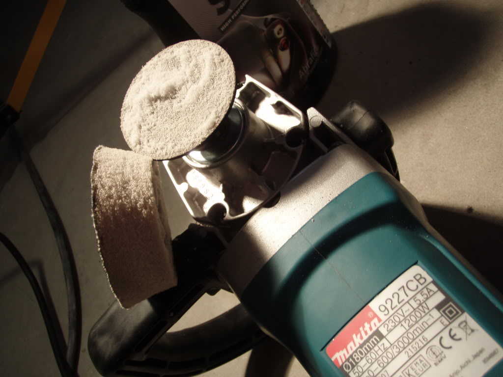

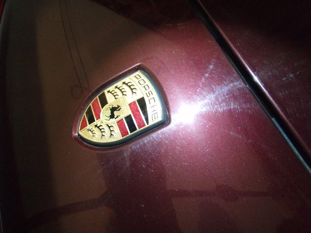

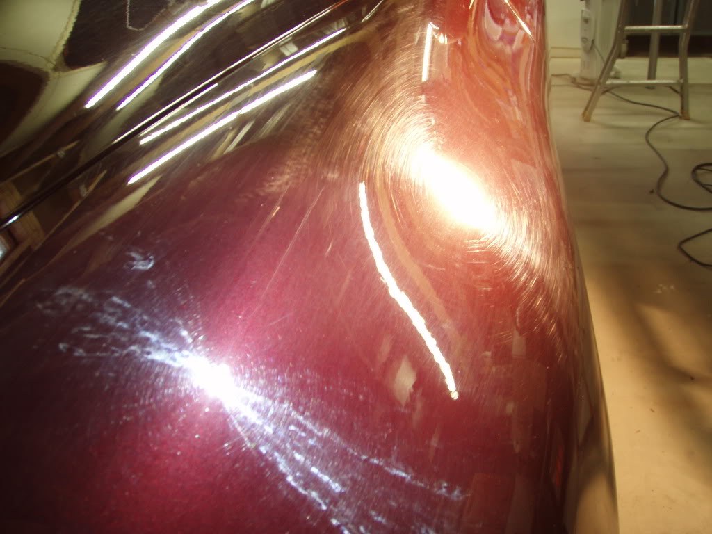

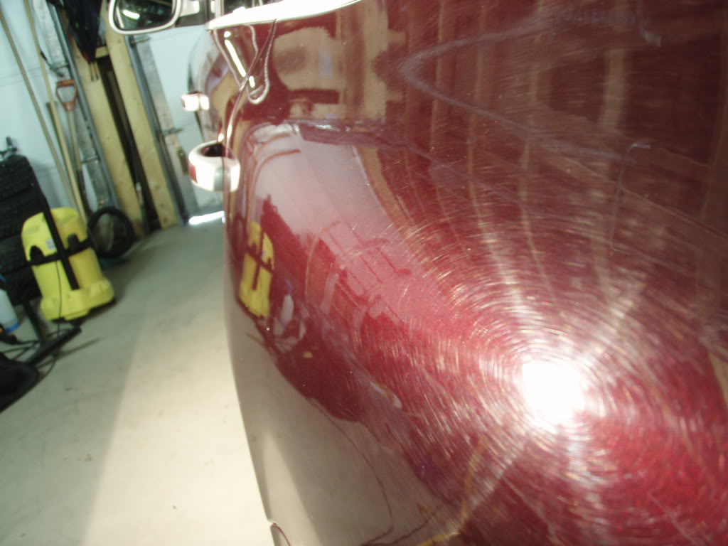

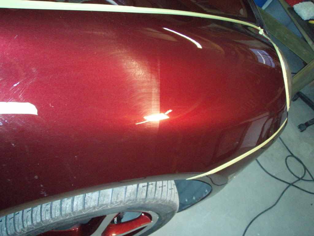

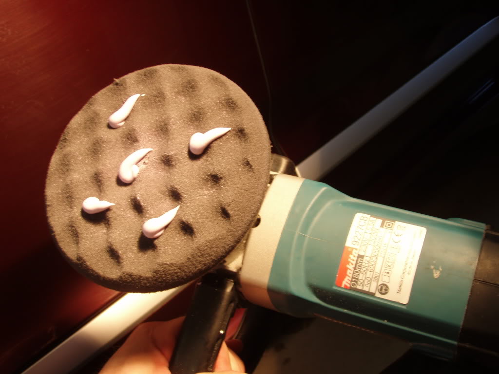

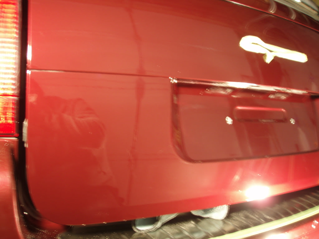

Prøvde en kombinasjon av S40 og blå uber, men den tok for lite så det ble S17 og sort Scholl, som funket meget bra.
Den fikk bort alt av swirls og det meste av rds, noen dypere riper henger igjen.
To pass på 1500rpm og mye press, så to pass til på 900rpm og lite press.

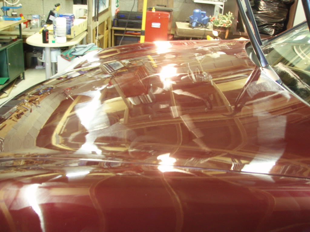

Dag 2

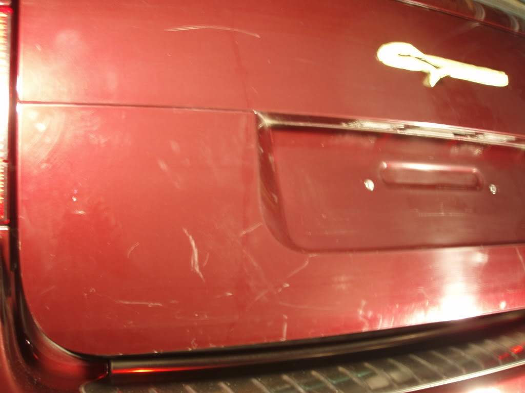

Bakluka måtte S03 til for å få bra.

Her måtte det litt superlim til.. :blink:

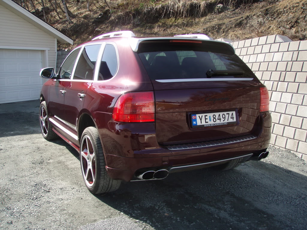

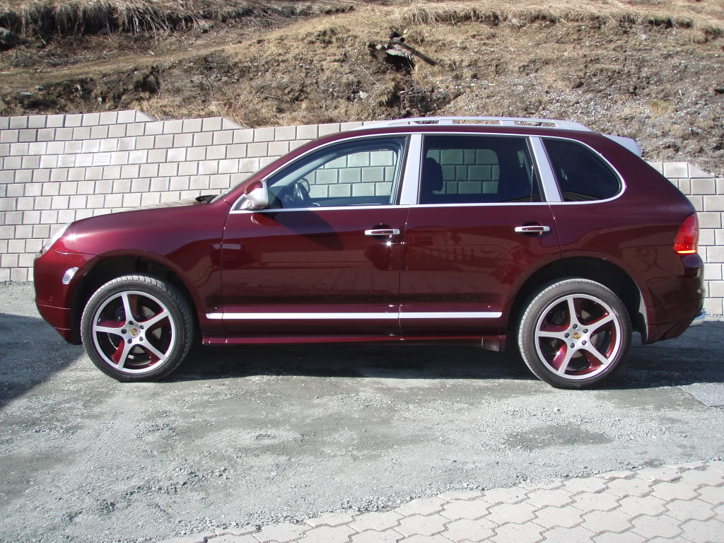

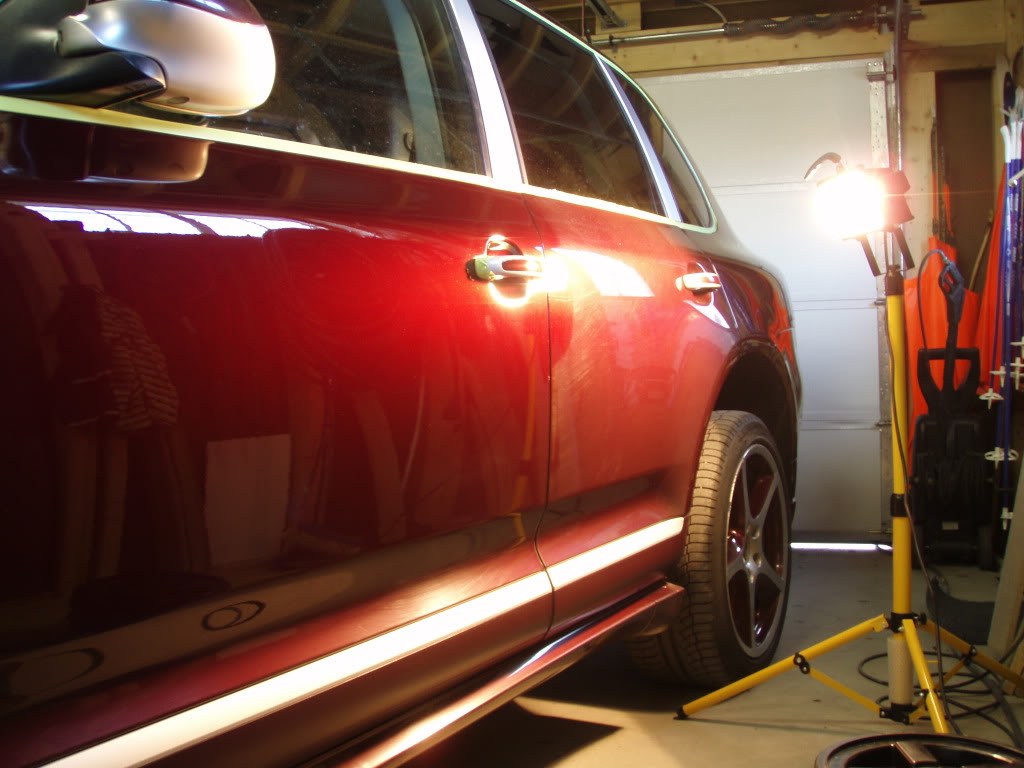

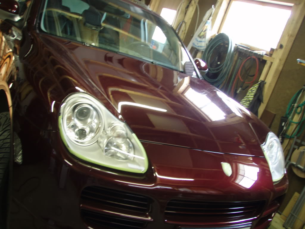

Swissvax Shield og Autobahn
Dag 5
Swissvax Pneu ble påført etterpå..

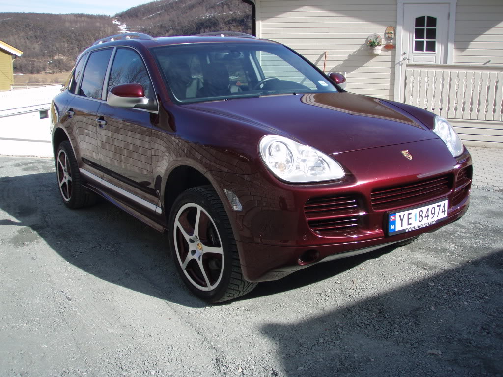

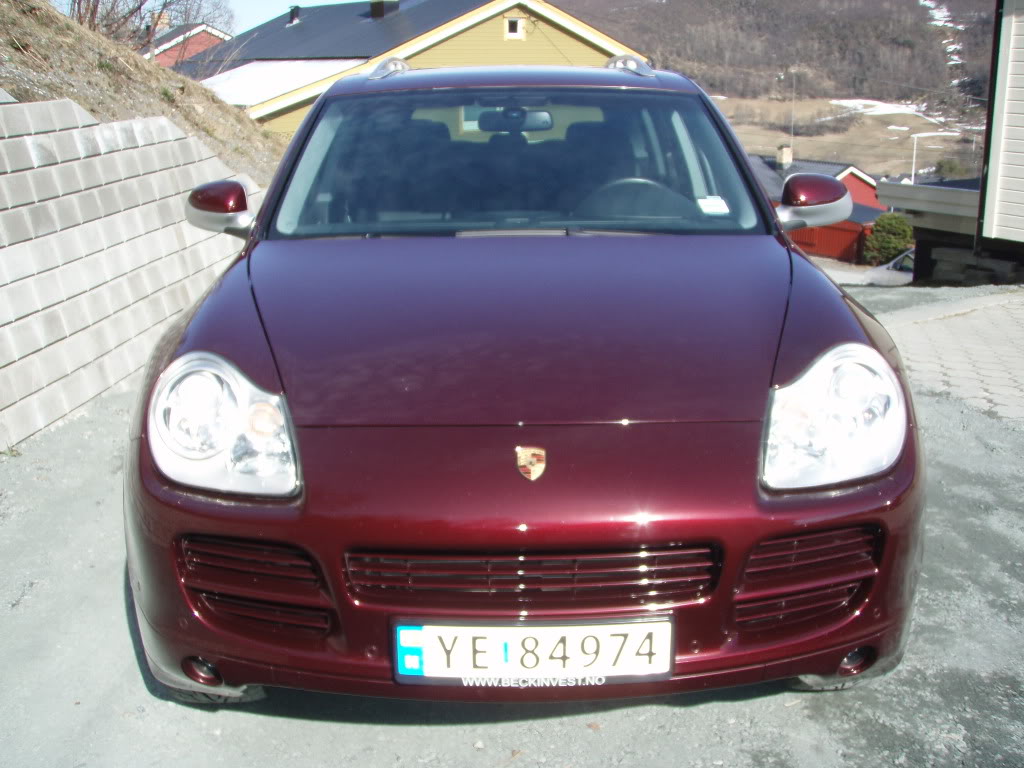

Takk for titten :)

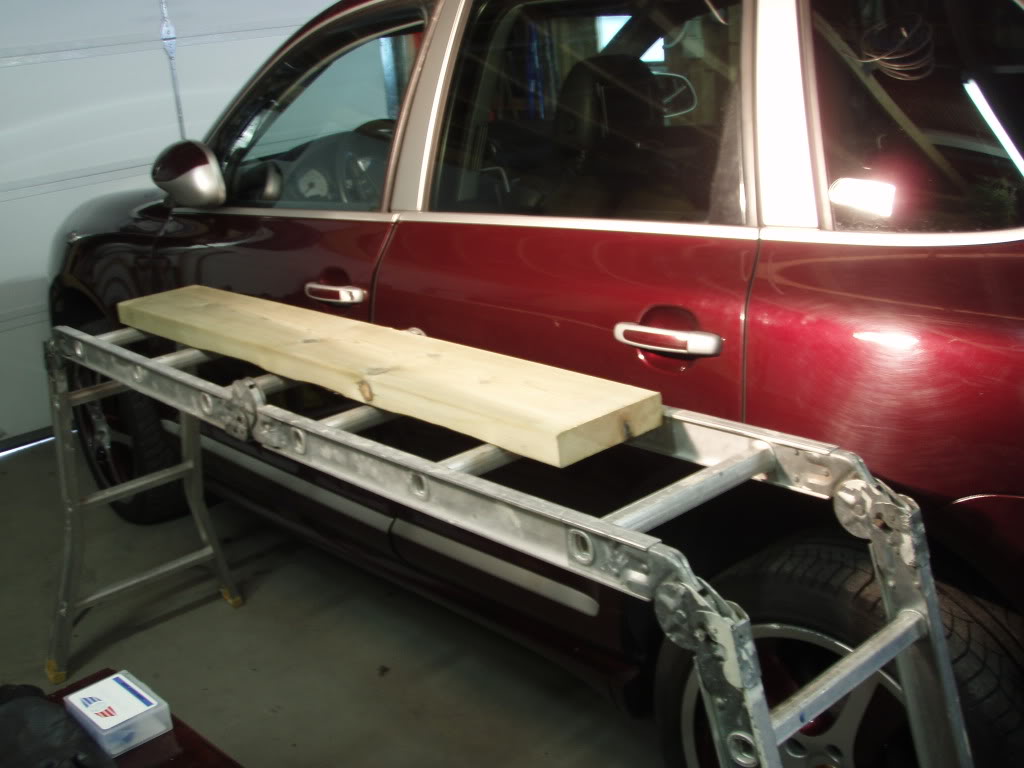

Meget bra jobbet, å dette er mye bil å polere (etter egen erfaring) Litt greit å kunne slippe den helt ned på luftfjæringen, så det blir litt lettere å jobbe. Cred levert.

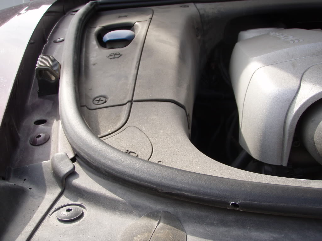

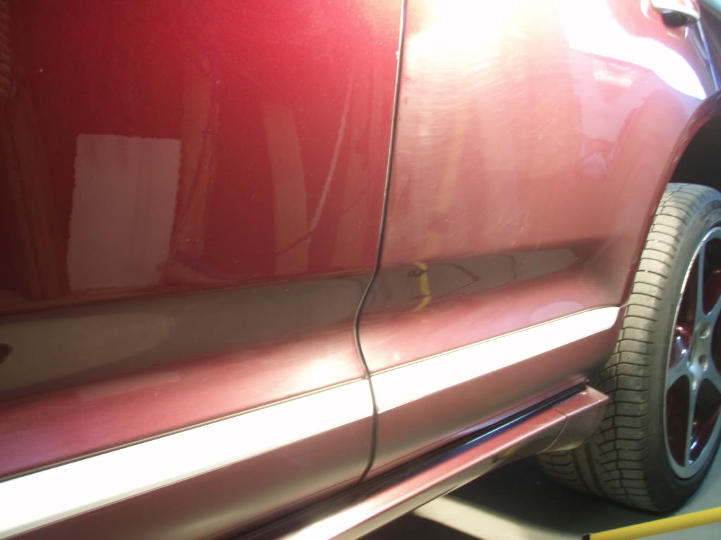

tips: bruk avfetting eller "wipedown ved sprekker og skjøter når du vasker/spyler bilen etter polering.
Det gjør underverker for slike ting som syntes på bildet her :)

S17 på sort schollpad, er ikke det en ganske "mild" kombo?

Dette var turnover gitt! Herlig farge på denne bilen. Får skikkelig glød i denne lakken. Synes dekkene så litt grå og kjedelige ut men.. Creds gitt :)

For en forandring! Det som først som ut som et evig rot av et spindelvev, ble til en veldig blank overflate! ;)
Takker! Kjørte på med green clean og børste i sprekker og lister osv.. men va litt rask, dette er ren slurv og jeg skjemmes! :unsure:
Ellers knallbra resultat. Liten grønn knapp funnet og dyttet på :)
Takk! Det er vel en sånn medium cut kombo, funket utrulig bra på denne lakken!
Takker og bukker!
Ja tenkte det skulle bli lettere å gjøre på den måten men fikk det ikke til :( så jeg bygget en stilasje for å komme opp på taket :D

Takker! Kjørte i hovedsak kun s17 og sort scholl på hele bilen, ble holo-fri finish med det :)

Wow..denne Cayenne Swirl-Edition fikk virkelig opp glansen igjen etter litt Makita-love ;) Spesiell farge ;)
Savnet dog litt gummifornyer på dekk her...du skulle ikke tatt bildet FØR du tok på Bare Bones og Pneu ;)
