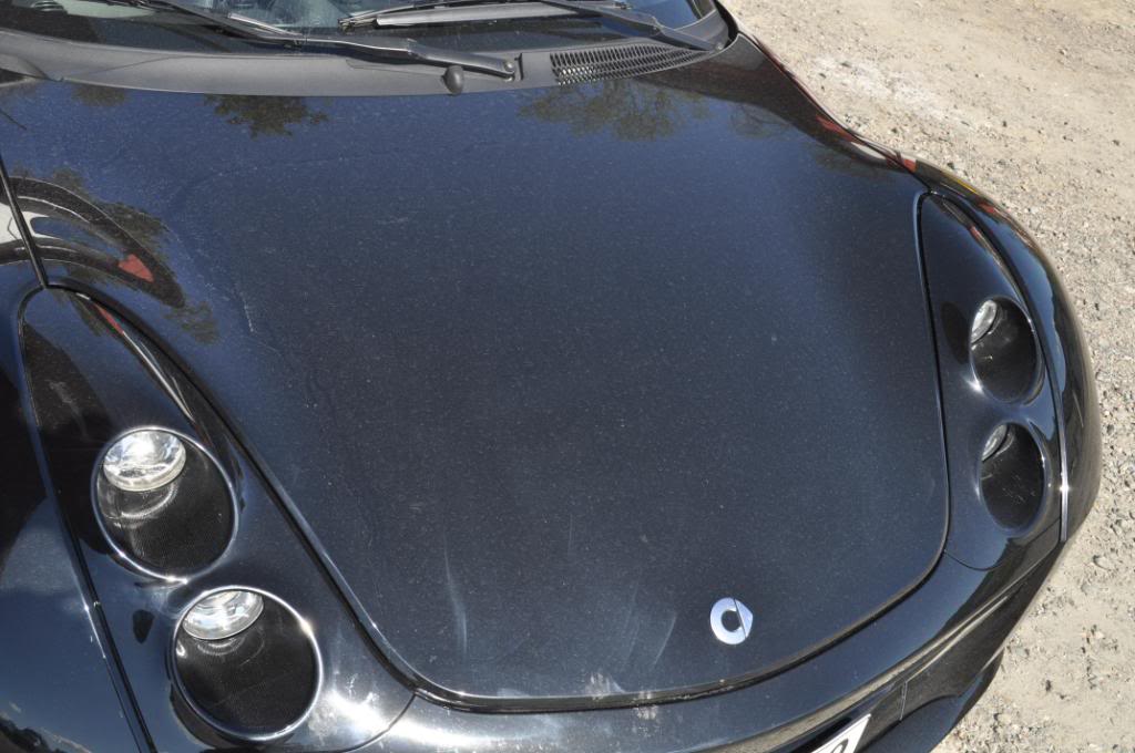

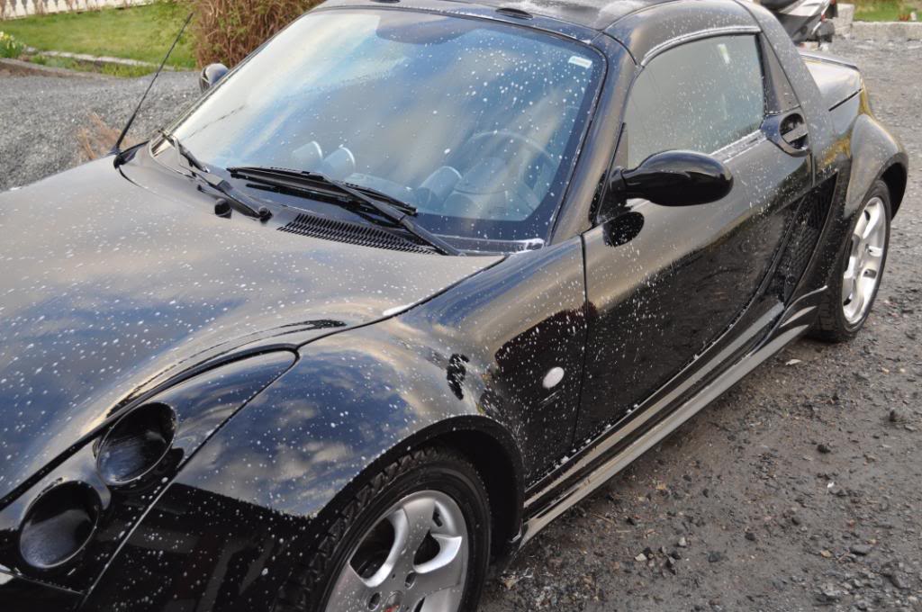

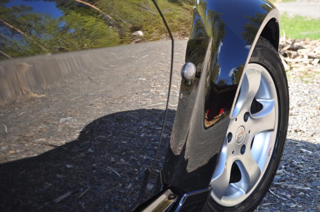

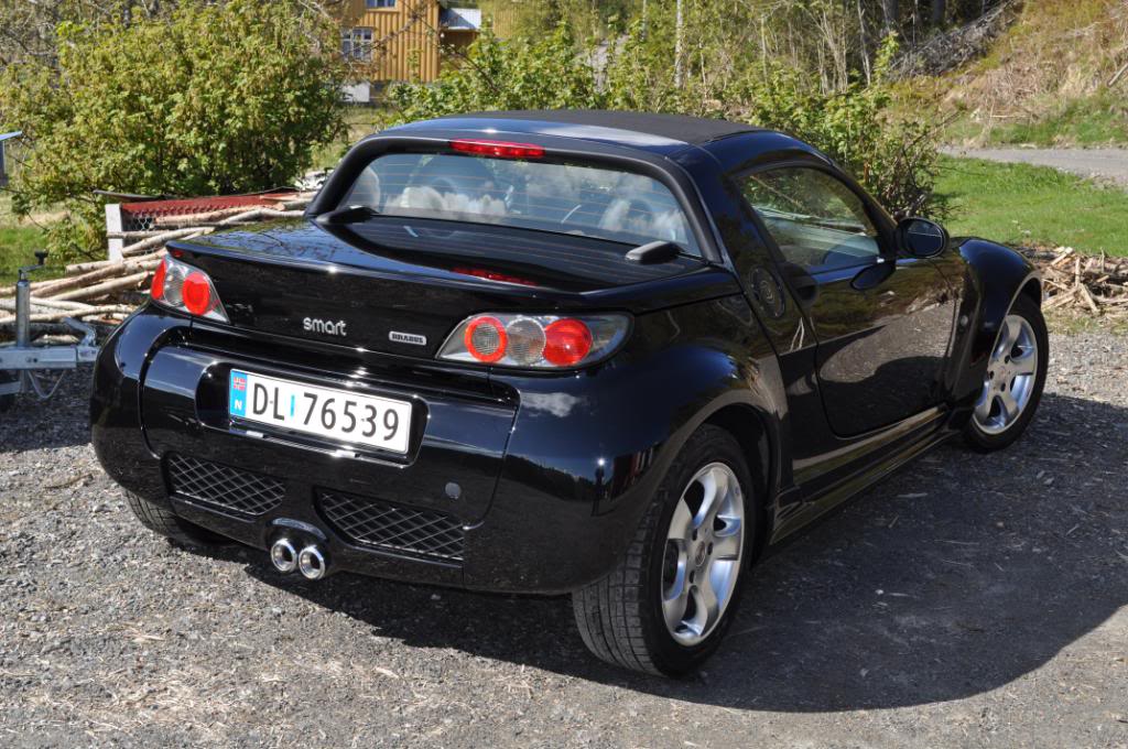

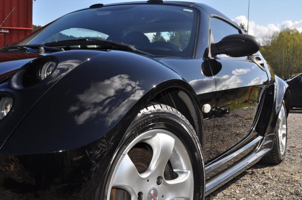

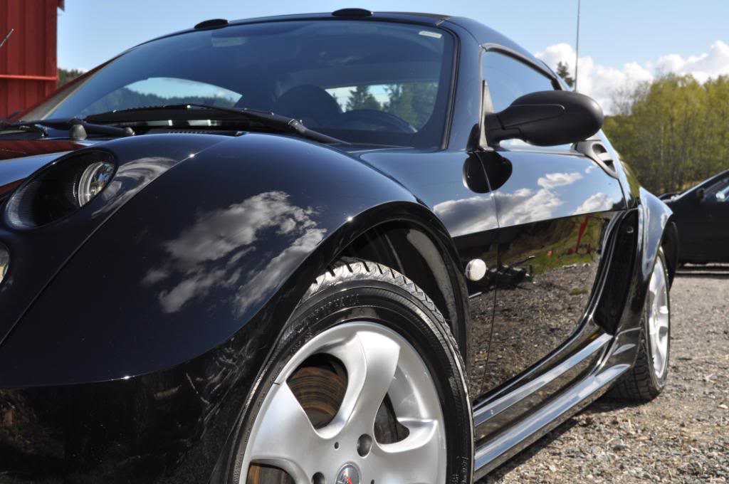

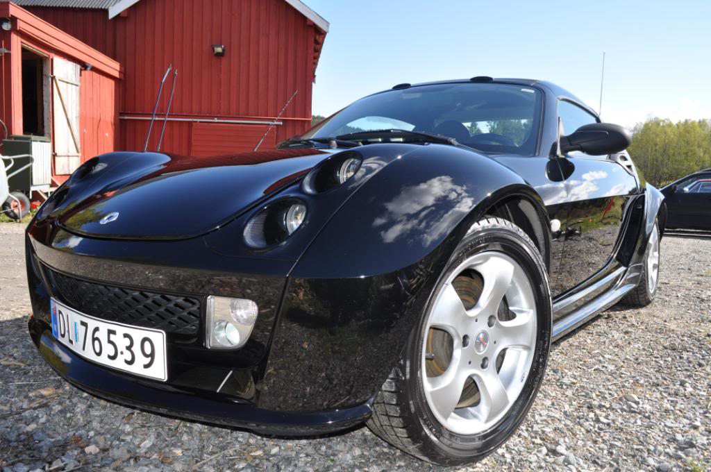

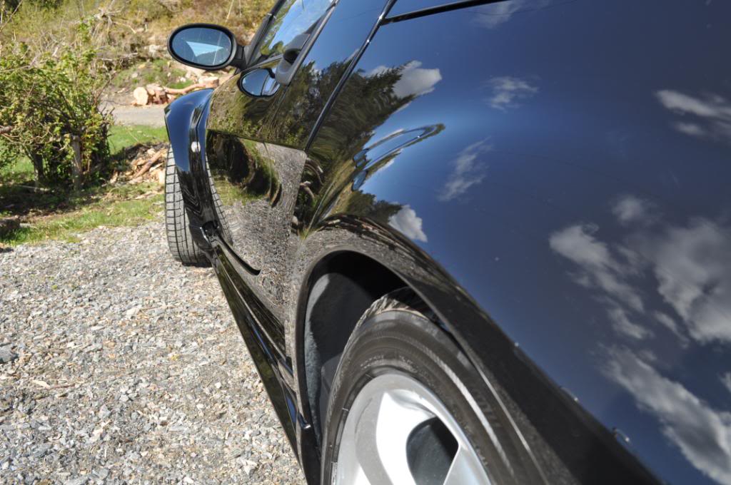

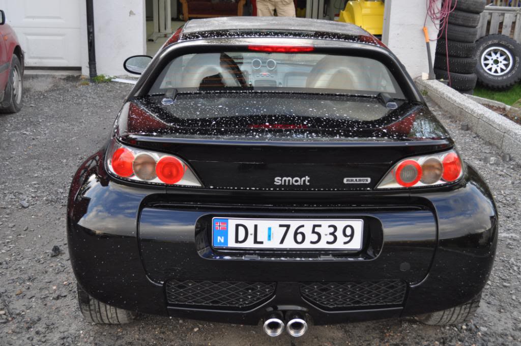

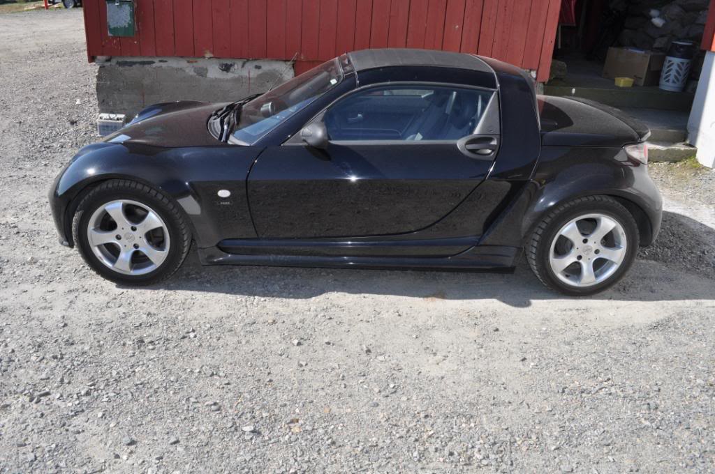

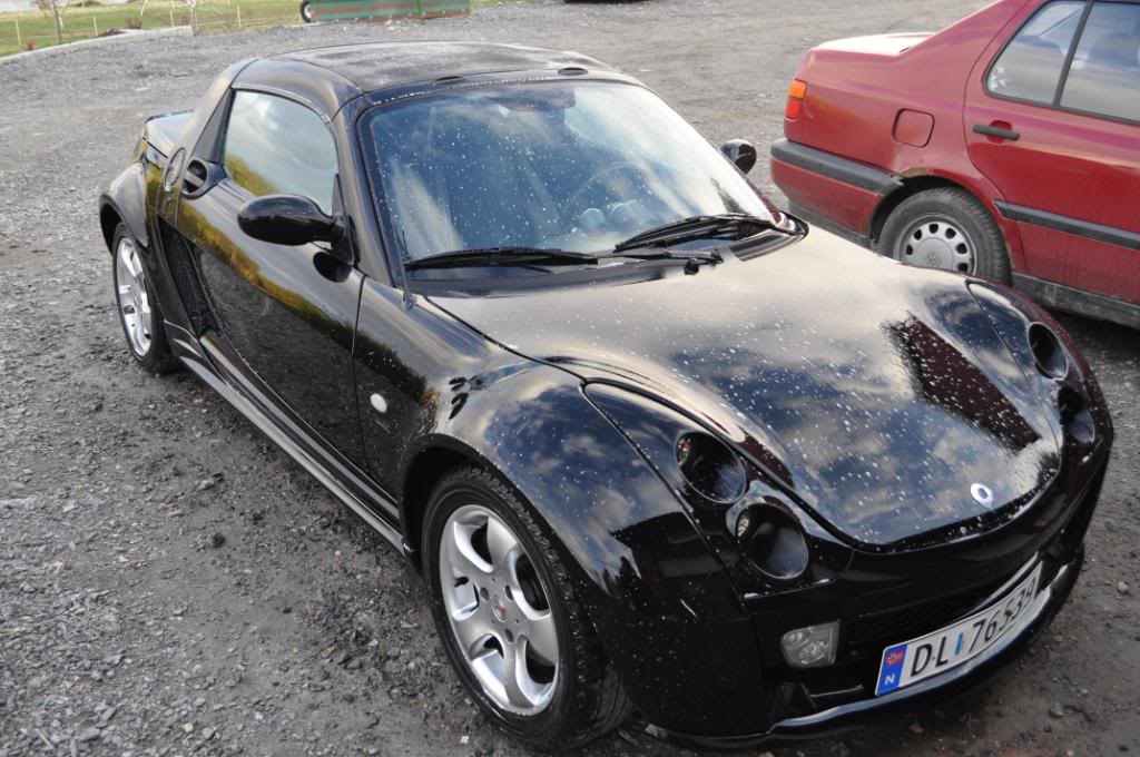

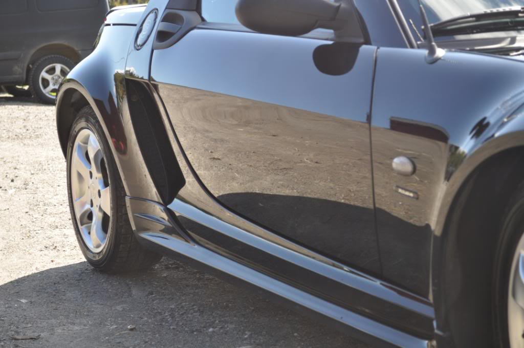

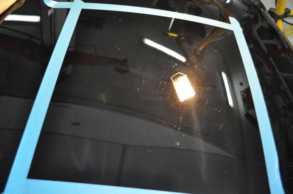

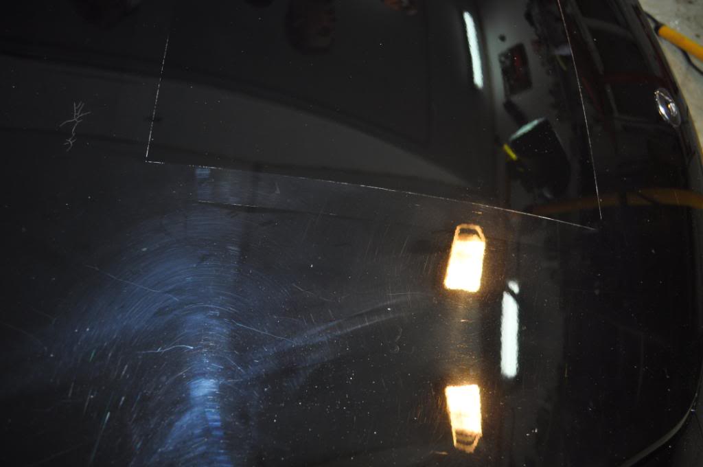

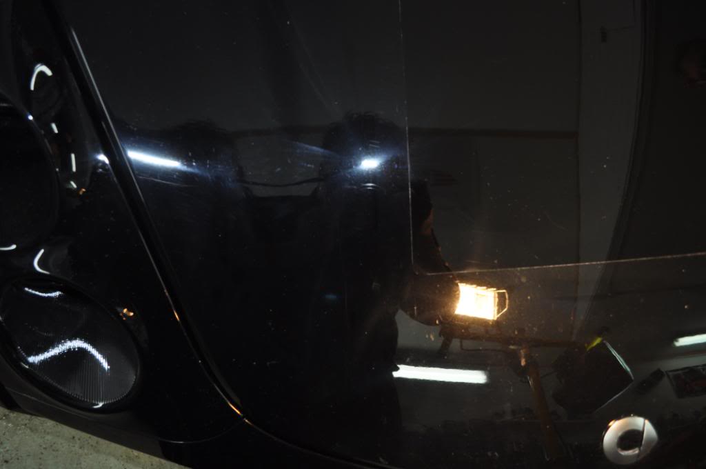

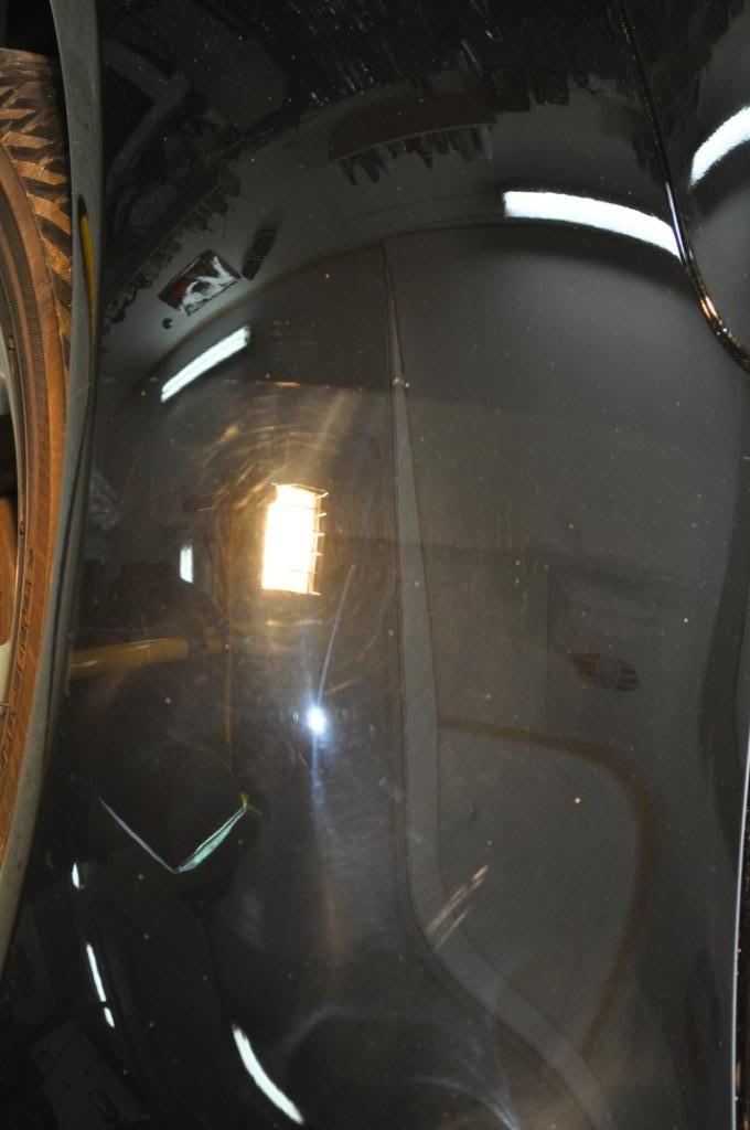

Etter mye fram og tilbake ble det en SS fra meg (lenge siden sist), da dette var en litt spesiell bil syntes jeg dette var litt gøy.

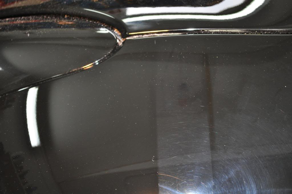

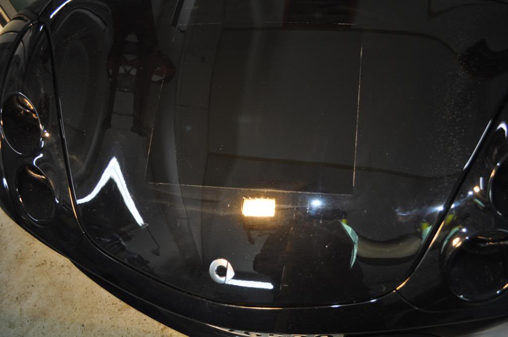

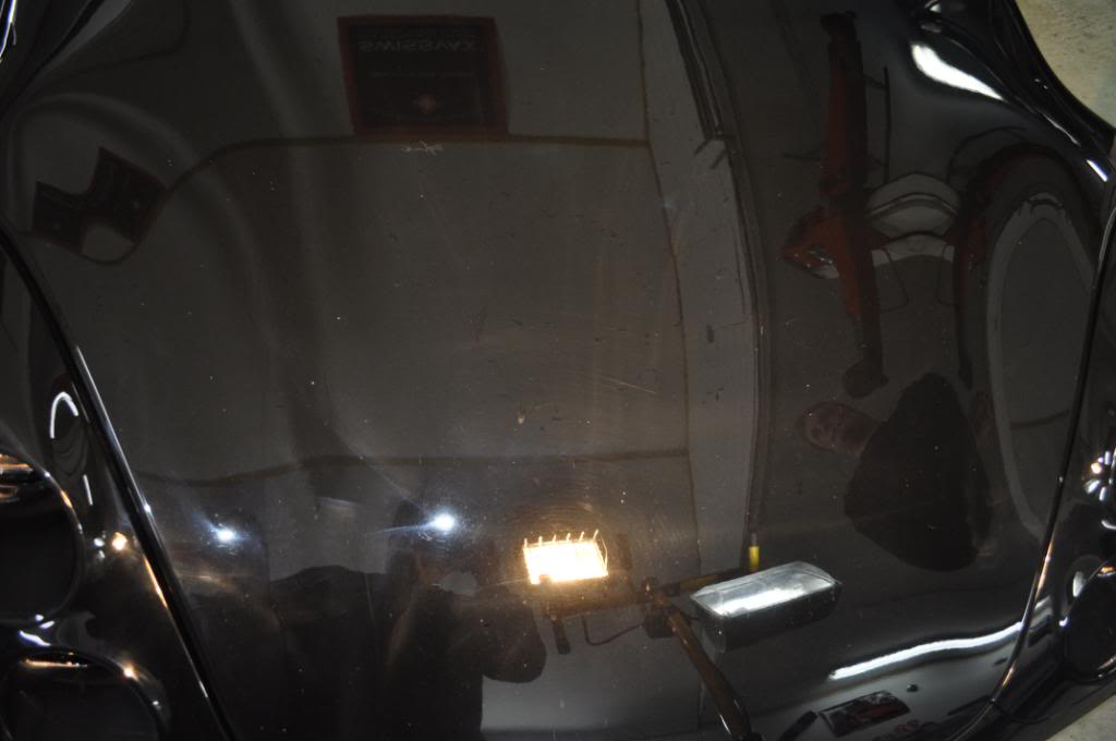

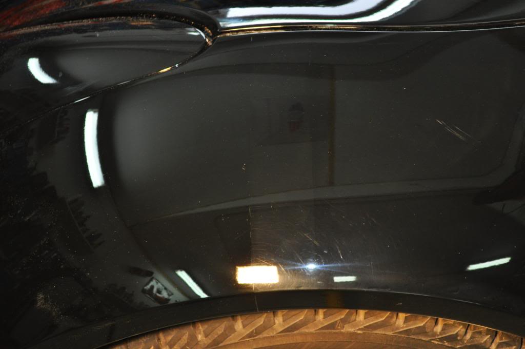

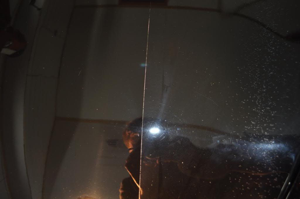

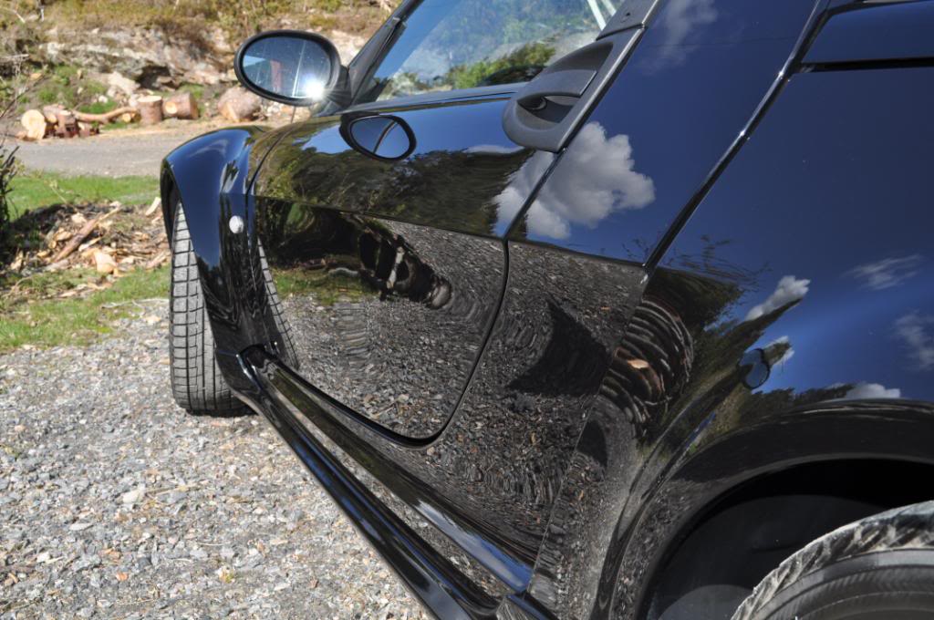

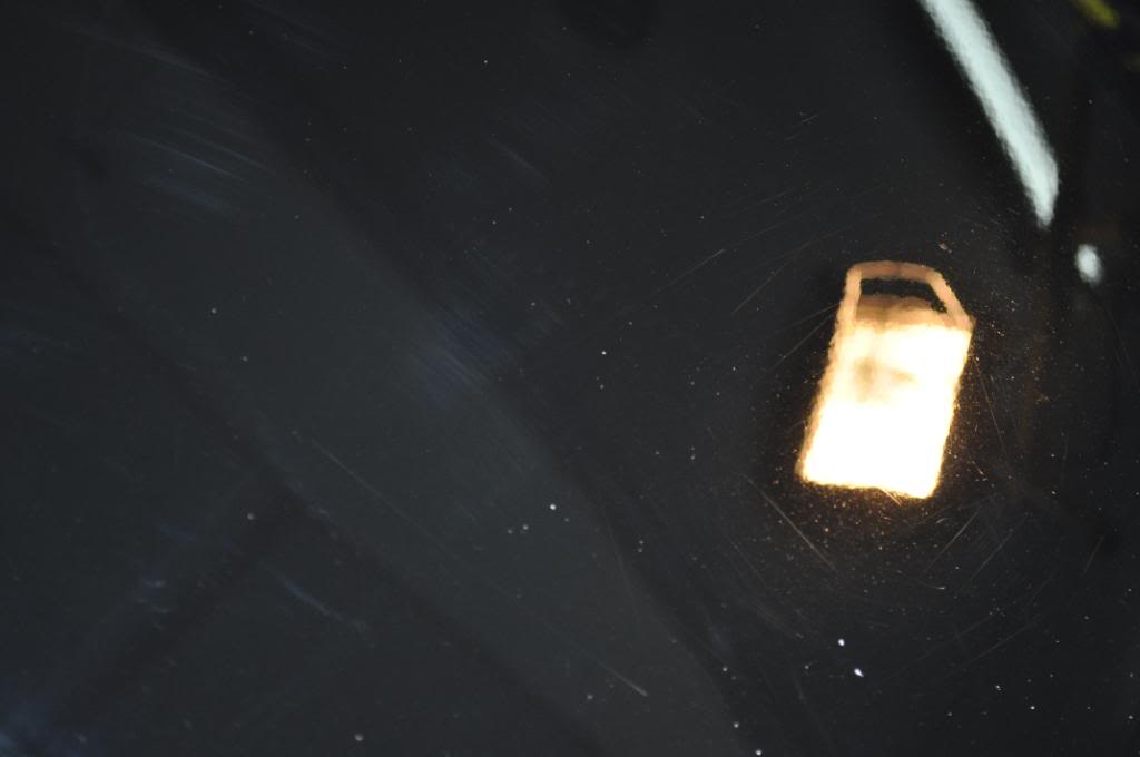

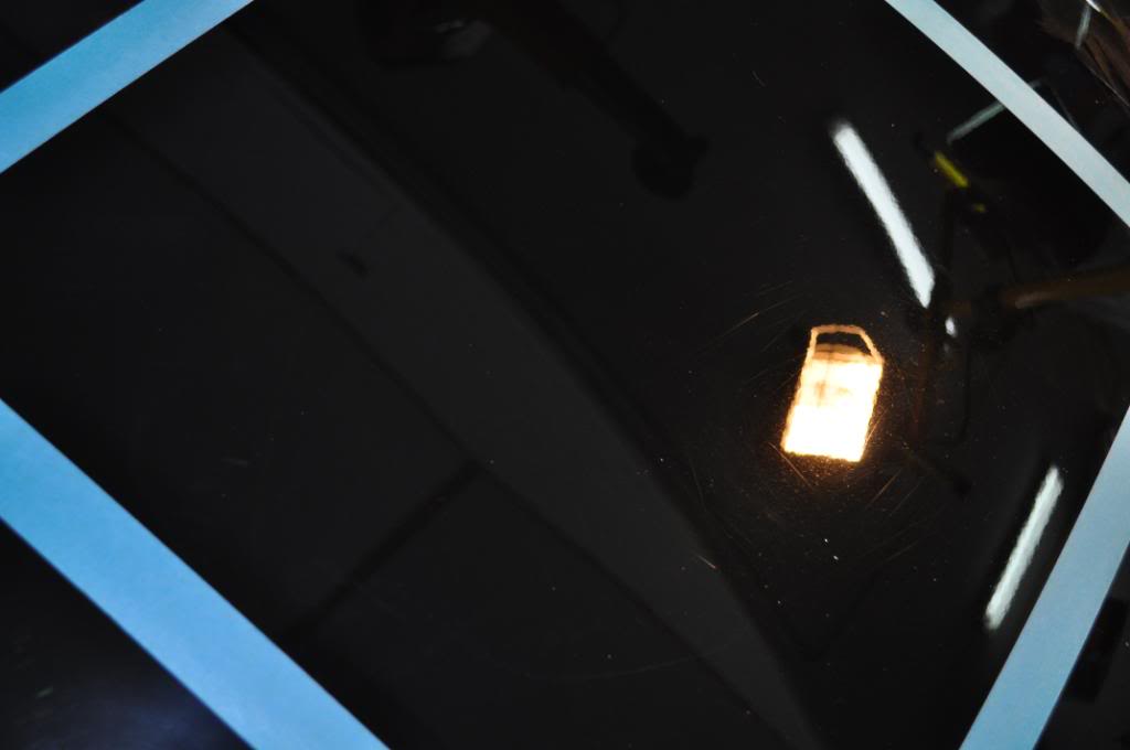

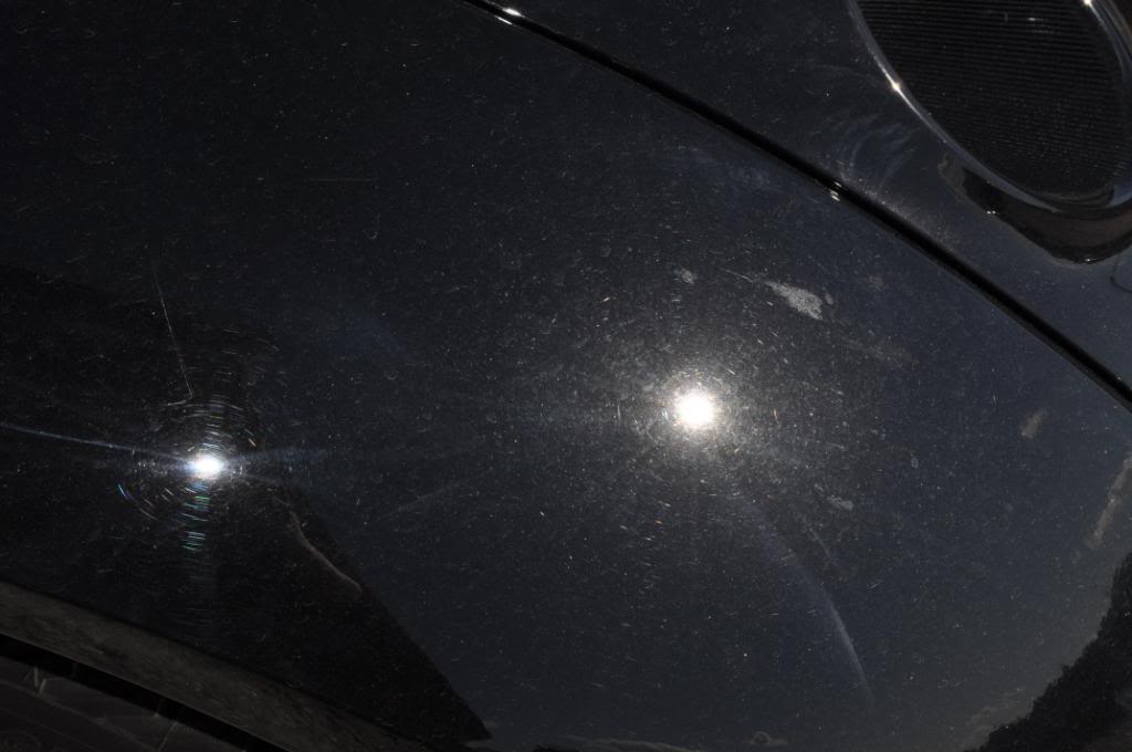

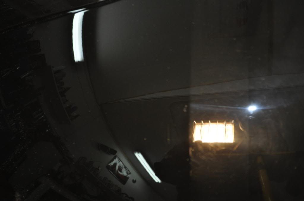

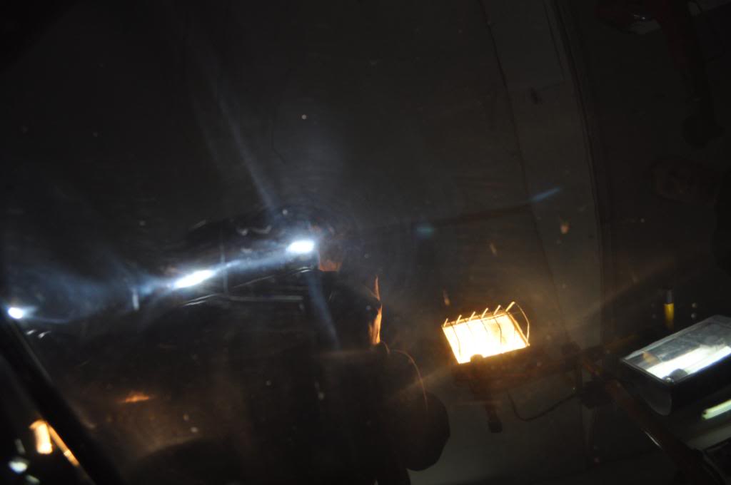

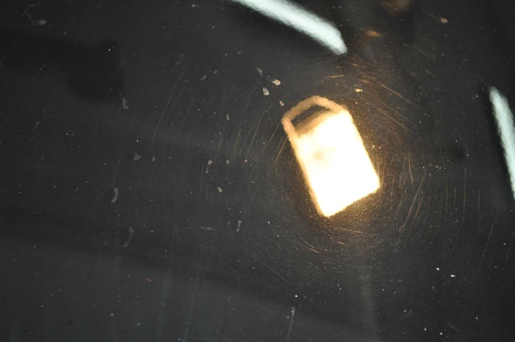

Planen var å være flink med knipsinga underveis, men, startet bra, så oppdaget jeg at lakken på denne var noe av det jævligste (beklager språket) jeg har opplevd.

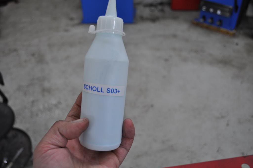

Scholl S03+ greide såvidt å ta de verste stripene etter mange pass med hard kjøring, da nesten hele bilen er av plast så begrenset det seg noe mht hastighet og press på maskinen.
Men når finishing sto for tur var lakken så myk at til og med nye microfiberkluter laget massive striper og spor.

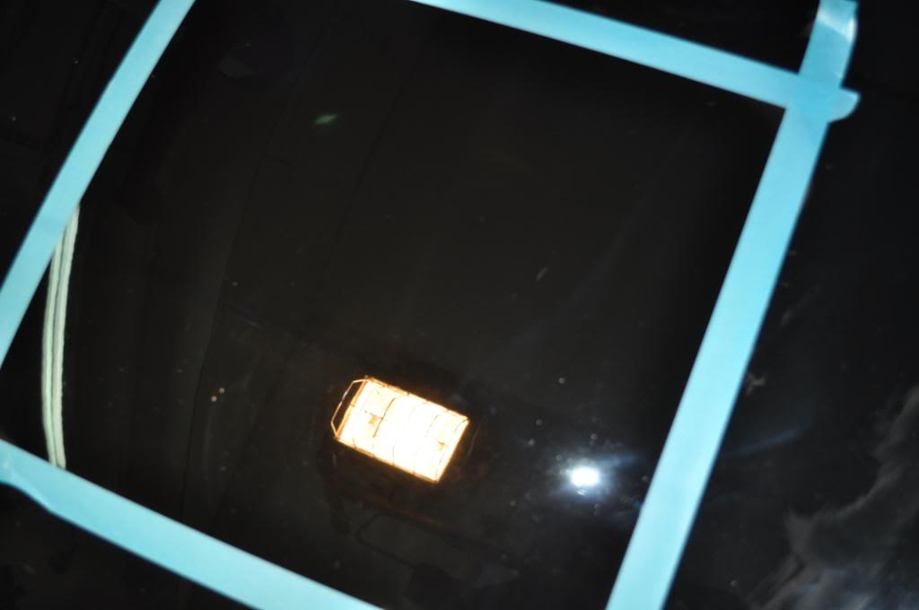

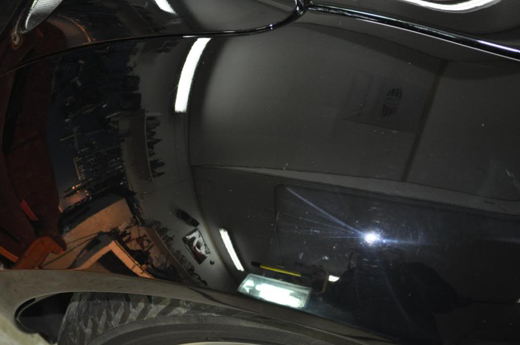

Etter å ha funnet komboen som funket ringte eieren å måtte plutselig ha tilbake bilen snarest mulig, så det ble ikke så mange underveis bilder som jeg hadde sett for meg.

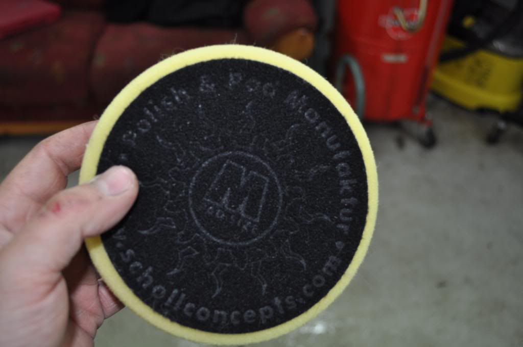

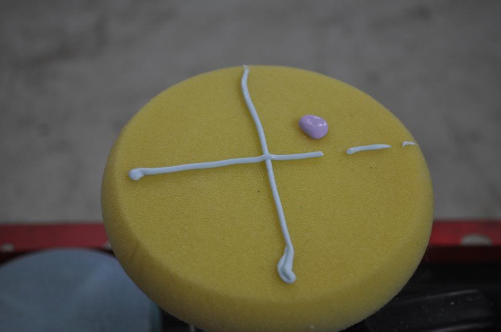

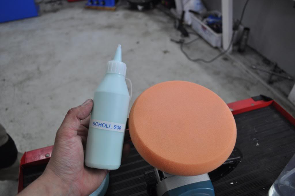

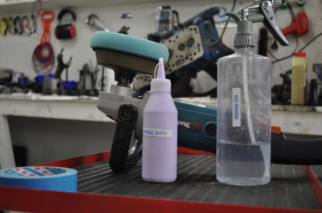

Men uansett, gul scholl pad , scholl S03+ og en dæsj med scholl S17+
Scholl S30 på orange Scholl pad var prøvd, men helt umulig mht kjørespor.

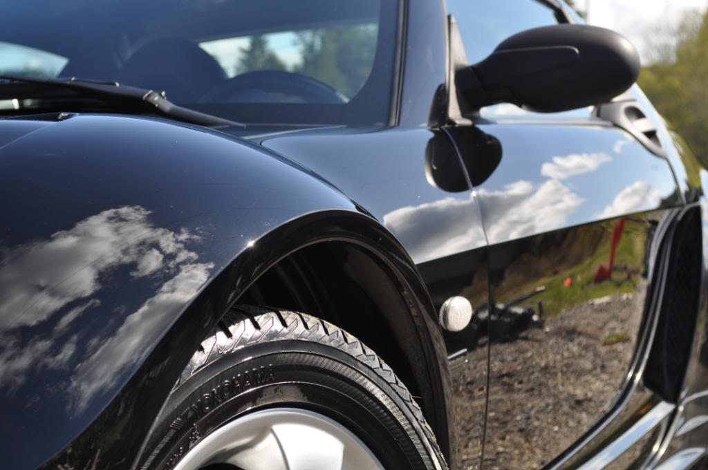

Valget falt på menzerna PO85RD på rød hex logic pad (dette tok laaaaaaaang tid)

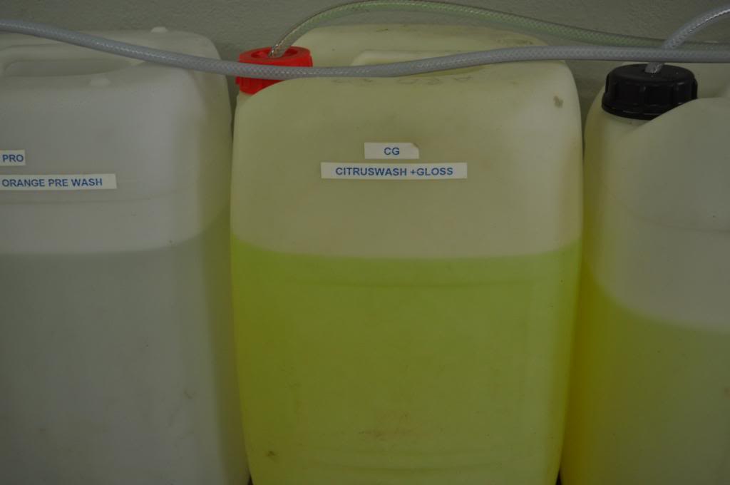

Surfex HD/cg cw+g og Scholl cf02 til wipedown
SV cfp og svart Scholl finishing

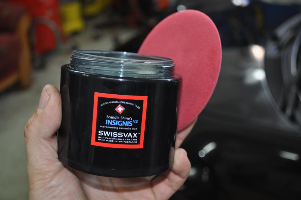

SV insignis

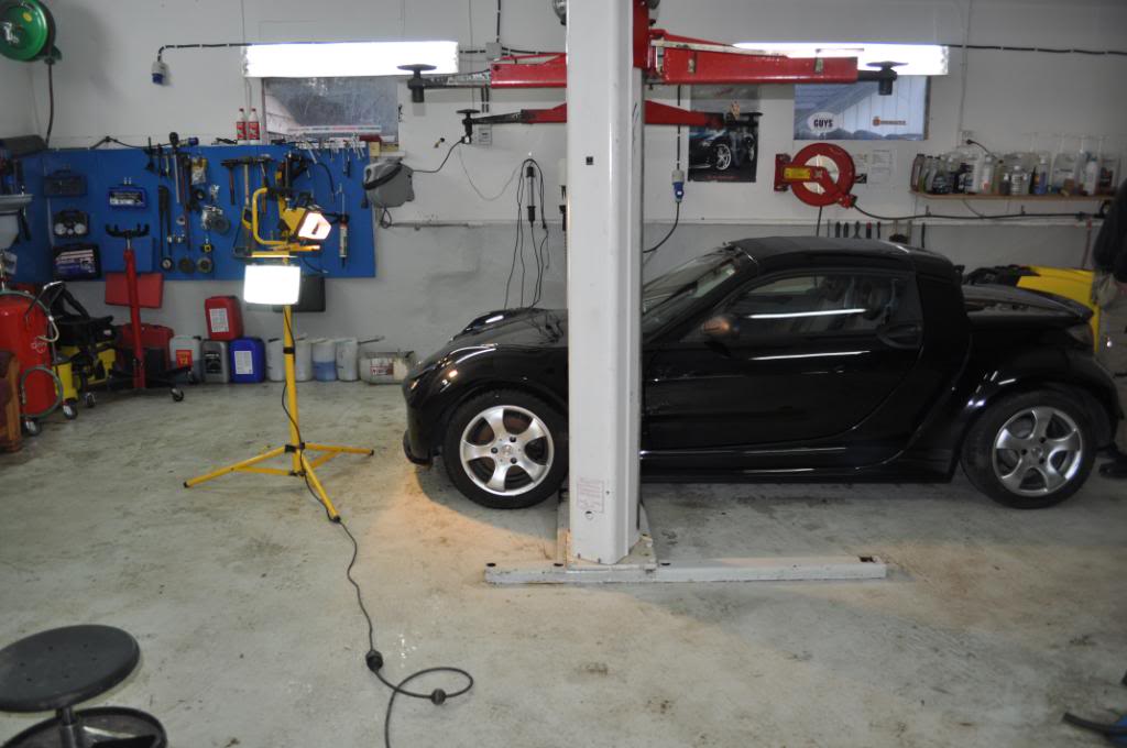

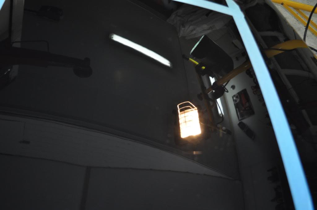

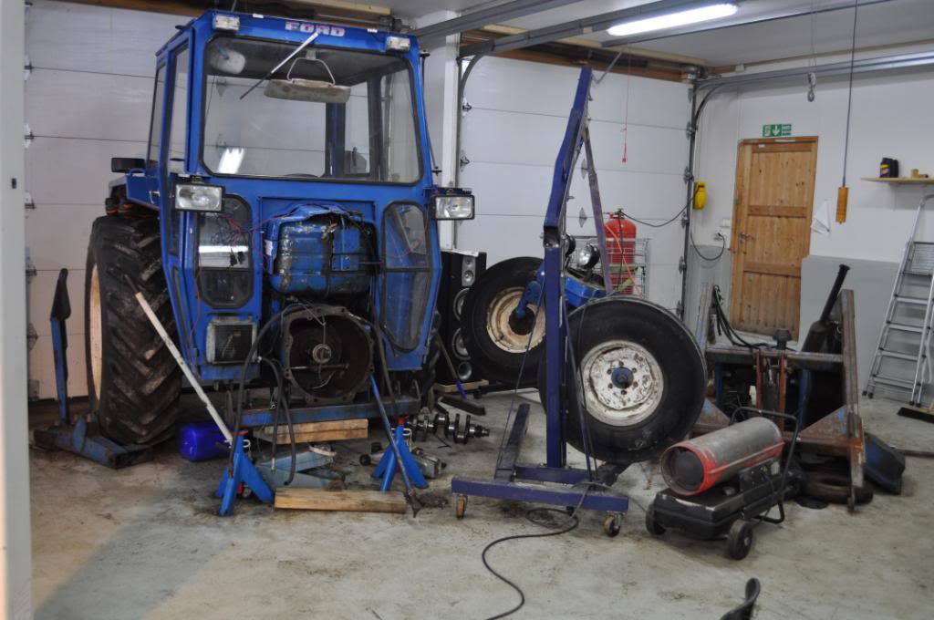

Rotet i lokalet er grunnet at jeg fikk motorhavari på traktoren min, så den var i 1000 deler som det vises på bildene, planen var egentlig å overhale motoren, men kunne ikke si nei til detailing av den smart brabus`n :)
Ble ferdig med traktoren i dag å fikk etterlengtet ryddet å vasket hele lokalet, det gjorde godt :D

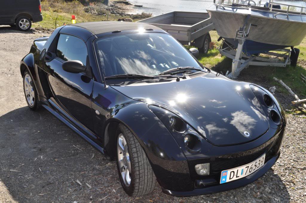

Jeg er vel å merke nybegynner og sitter foreløpig kun med DA(Flex). Fikk dog et brukbart resultat, men har fortsatt mye Swirls igjen.
Om jeg husker riktig var blå scholl med S03Gold den beste komboen jeg fant. Tok vannvittig lang tid.. Har ikke testet på andre paneler enn panseret, og har alltid sett for meg plastpanelene skulle være noe enklere å korrigere.
Du nevner at lakken ble svært myk etter korrigering.. gjaldt dette både panser og panel? Jeg har en liten "teori" at muligens panelene beholder varmen fra korrigeringen en smule lenger enn tradisjonelle overflater?.. eller? :huh:
Her er mitt resultat..
post-2487-0-85382700-1305191090_thumb.jp
cotte78
garrett_T4
Såg bra ut det der :)
Alt ble mykt, samme lakk som en merscedes A klasse som jeg polerte for en stund siden, ikke no gøy.
Jeg korrigerer først hele bilen, så går jeg over med finishing etterpå for å fjerne kjørespor, så tror ikke varmen skal henge i så lenge nei.

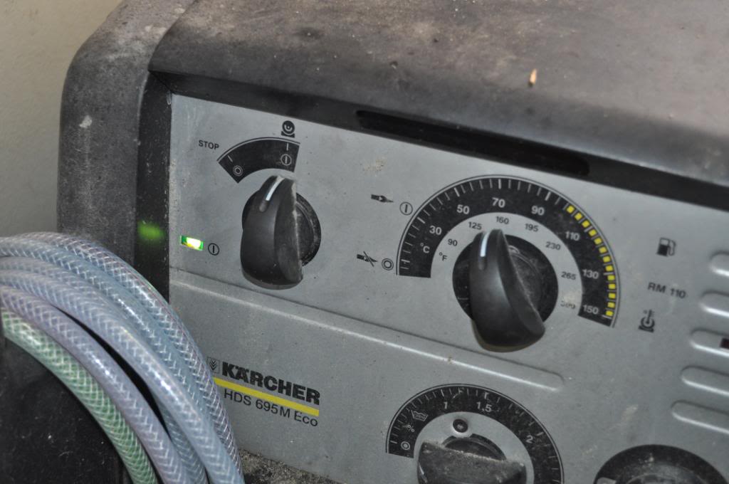

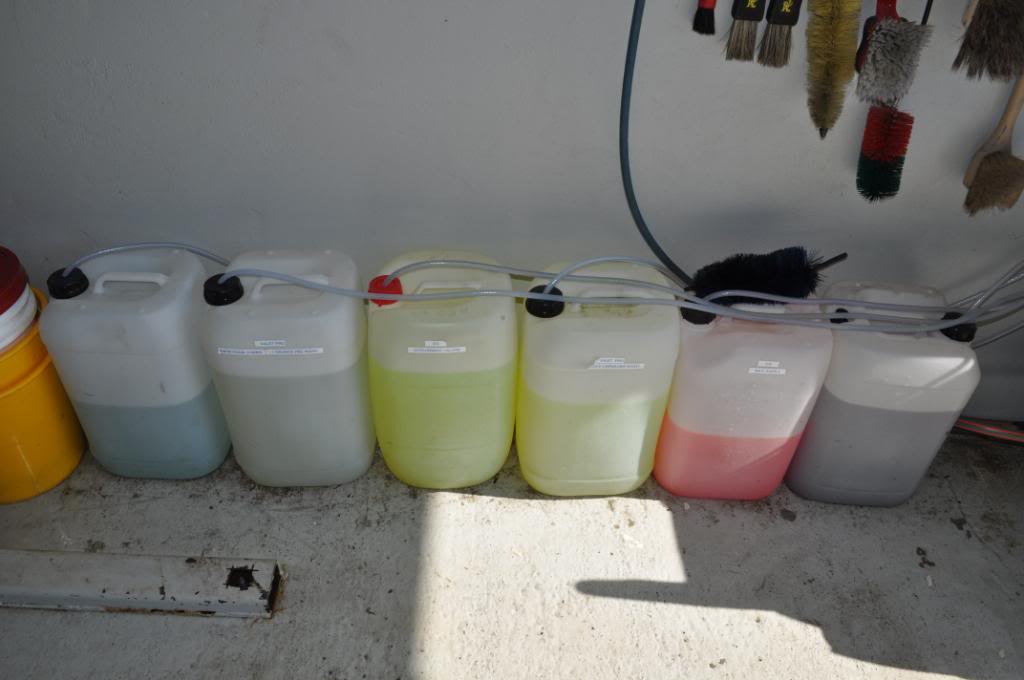

Krem vaskeopplegg du har der!  :thumbup:
Smarten ble bra den også! :D
garrett_T4
Er godt fornøyd med hvordan det fungerer ja :) lettvint og effektivt.

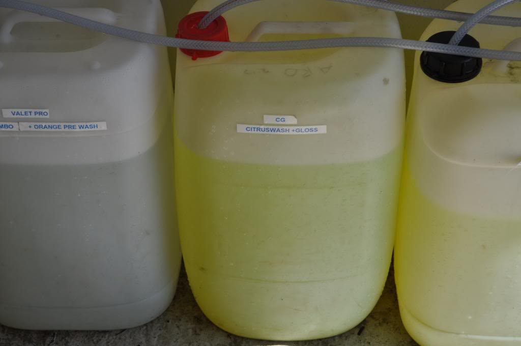

Såpebonanza gitt.. greit med skum.. solide dunker å riste opp det der..
Bilen ble knall den, var ikke obs på at de bilene var helt av plast gitt.
