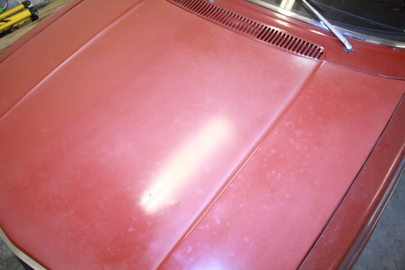

Er helt ny grønnskolling på detailing,så har et par spørsmål

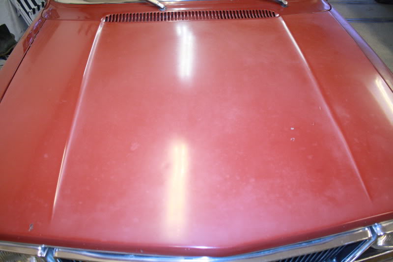

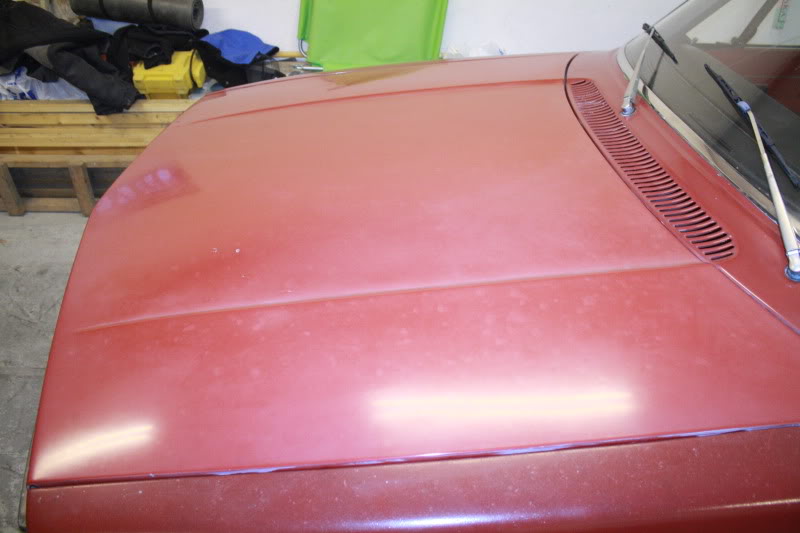

Har en rød (46) volvo 142 som har et grusomt panser.
Er det mulig å redde dette panseret og noen som vet hva de "hvite" flekkene er får noe?

De hvite flekkene er dødere enn dødest lakk :). Her kan lite innsats gi store gleder. Roterende maskin. grov polish og ullpad, som rengjøres ofte under arbeidet, redder nok det panseret.
Kanskje du skulle tatt kontakt med Autobahn. Skulle ikke være lange biten for deg å fange noe bilpleieutstyr der. Noen gode tips om hvordan bruke produktene får du nok også med på kjøpet :)
Oksidert panser er moro å polere det gitt, her ser en rimelig godt forskjellen...
Som ØHN sier, ull + korrigerende polish er supert på oksidert lakk, men legg også bak øret, er lakken gammel og har oksidert lenge kan det være lite lakk igjen på panelet, oksidert lakk forvittrer etterhvert og blir borte. Uansett er det himmel å polere :)
Her er det mye å hente ved bruk av maskin og gorv polish som nevnt.
