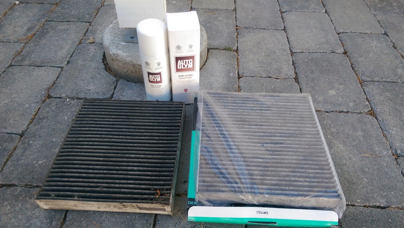

Jeg har akkurat testet Autoglym Aircon Sanitizer (spray-typen) med bytte av kupefilter.
Veldig fornøyd med resultatet. Luktet litt stram "rense-lukt" i starten, men det ga seg fort.
Gjorde følgene:
Tokk ut gammelt filter.
Kjørte AC på fult i ca 5 minutter med resirkulasjon av lufta
Så satt jeg inn sprayflaska på gulvet på passasjer siden, starten den og lukket alle dører/vinduer.
Så sto det sånn i ca 15min.
Så var det bare å skru av og la dører stå åpent en 20min tid for å lufte ut rensen
Satt inn nytt filter
189kr på den lokale Statoil stasjonen.
