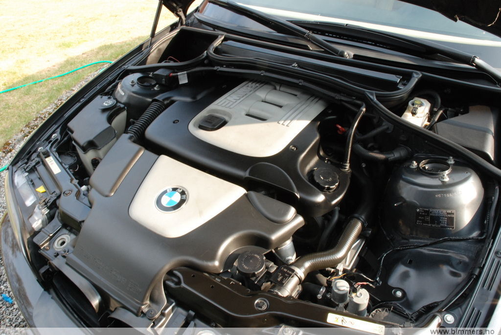

Shinet motorrommet for en uke siden:

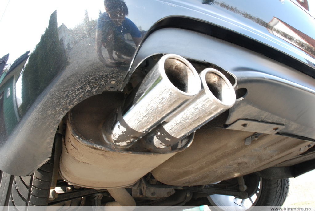

Eksos før:

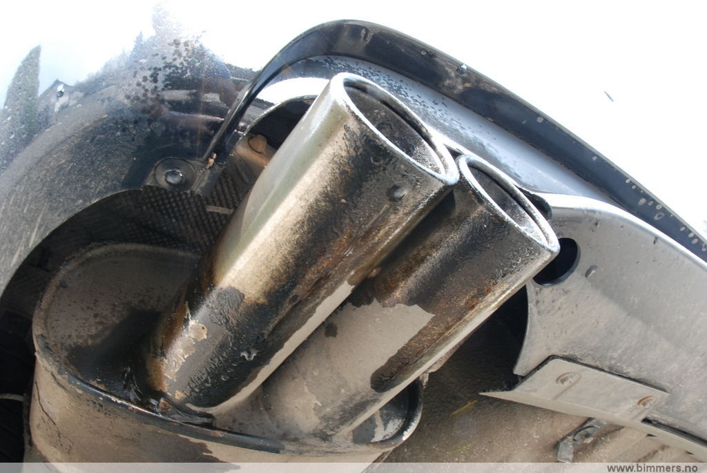

Eksos etter:

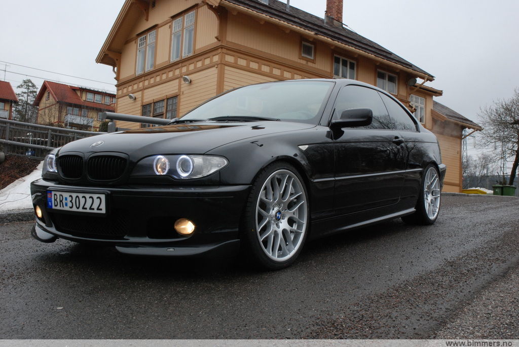

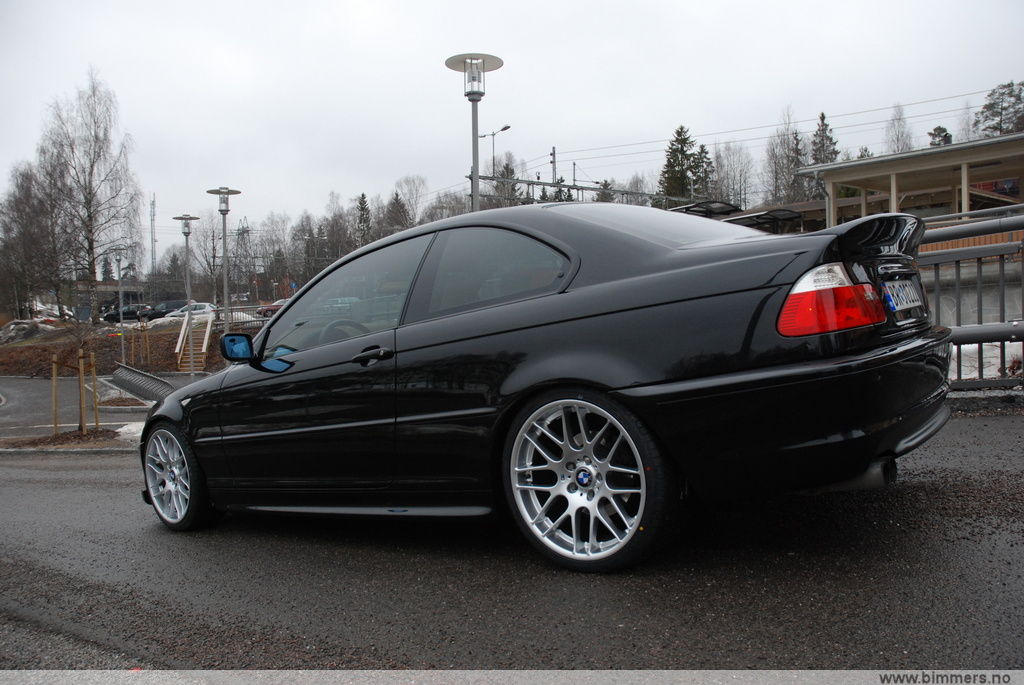

Noen "ferdig" bilder, klokken nærmet seg 01.00 og jeg skulle på BMWCCN vårmønstring på lørdagen. Fikk ikke vårslipt eksosen som jeg hadde tenkt.. Fikk gjort hjulbuene litt sortere på morgenkvisten før treffet forresten, er ikke så mye wheelgap til å vaske der uten å jekke opp, og jeg sto på grovkornet grus der jeg vasket.
På treff:
