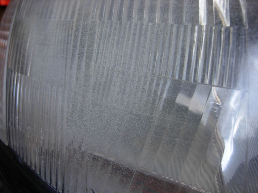

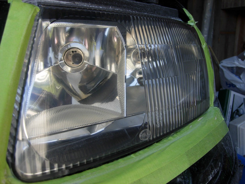

Her er noen biler av jobben min, er ikke 100% fornøyd men synes det ble ganske bra til slutt.
Før:
Etter:
Før:
Etter:

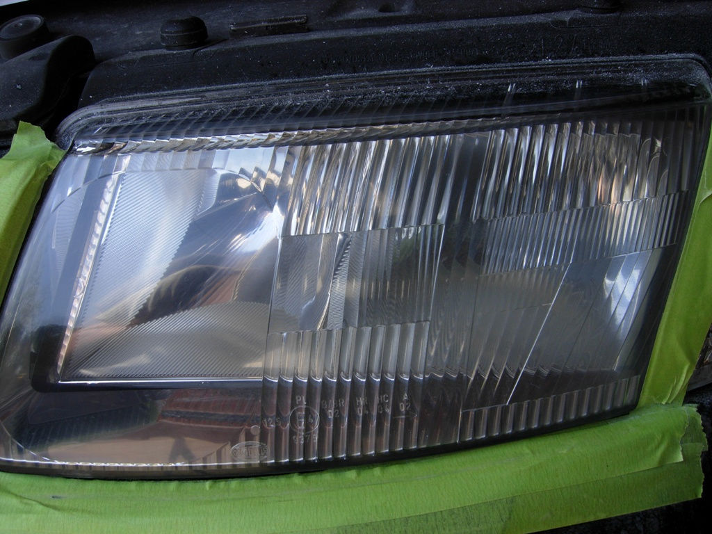

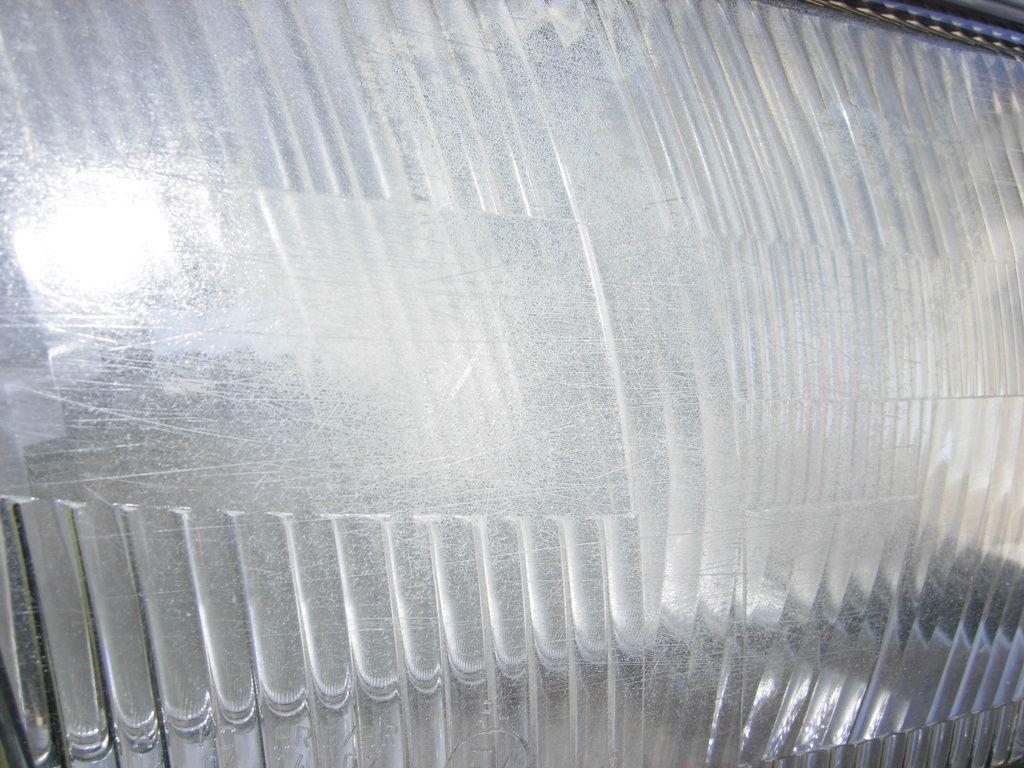

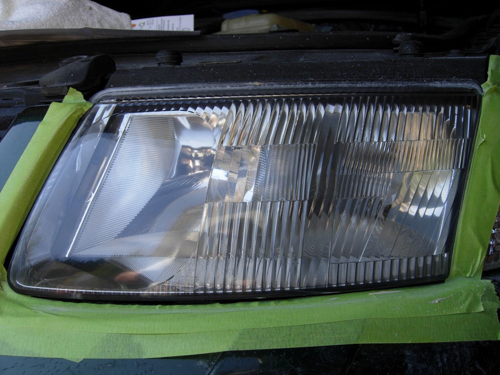

Urgammel tråd... Men jeg tenkte vertfall å si at jeg polerte lyktene på en Opel Astra stv 2005. For infoen sin skyld.
Her var det klarlakk, men den var så råtten at jeg endte med å fjerne all klarlakk. Sa til eieren at valgene var og prøve og se om det holdt seg og så eventuelt kjøpe nye om de ble dårlige, den var han helt med på siden de så jo ikke ut, pluss de lyste dårlig.
Lysmengden ut av lykta økte betraktelig og de blendet mye mindre siden alle ripene og dritt ikke fanget opp alt lyset, if you catch my drift. De ble litt mattere med tiden men ikke mye. "Lysstrålen" endret seg til det bedre, så alt i alt så var det en suksess. Gikk gjennom Eu senere og.
Legger ved noen bilder så dere ser.
Før:
Etter:
Endret av Kratoxy
