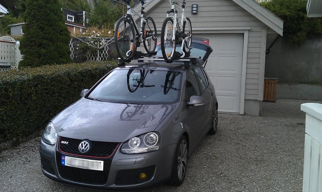

Stein86 158 Skrevet 4 Februar, 2012 Forfatter Rapporter Share Skrevet 4 Februar, 2012 (endret) Har kjøpt takstativ, sykkel- og skiholder hos Møller Bil Forus, Audi. Og når jeg kjøpte dette klarte jeg å ordne meg litt ekstra beskyttelsesfilm fra Thule, men dette brukte jeg opp i sommer og tok av i høst. Så nå har jeg bestilt ny vinyl på ebay. Link Har ikke sett på vinylen enda siden jeg er offshore for tiden, men den ligger og venter på meg hjemme. Jeg er kjempefornøyd med bilen min, og spesielt etter oppgradering til RCD510. (Hadde den kjipe RCD300 tidligere) Men skulle ønske jeg hadde den motoren som du har i din, tipper det er en ganske stor forskjell mellom disse motorene så håper du koser deg med din edition 30. Vet ikke om du er heldig og har sluppet unna irriterende lyder i bilen din, jeg har ihvertfall brukt endel timer med demontering av interiør og lagt filt-tape mellom mange plasser der det er plast mot plast. Dette har fjernet mange irriterende lyder fra min bil ihvertfall. Og husk å sjekk om denne skruen er løs i din bil også. edit: Kom forresten på at jeg har glemt å nevne at jeg har installert en Blaupunkt THA-475 pnp forsterker i bilen. Dette ble gjort ifjor en gang og det var en kjempeforbedring av lyden i bilen. Har lyst å bytte høyttalerne fremme snart, men får se hva tiden bringer. Denne forsterkeren er helt plug&play, kobler bare inn et ekstra sett med ledninger direkte i original-kontakten bak spilleren og trekker ledningene ned til forsterkeren. Det finnes originalt "monterings-sett" til forsterkeren som skrues fast i ferdige festehull under førersetet og så er det en beskyttelsesplate som monteres over. Kan prøve å få tatt bilder en gang, er helt umulig å se at det er en forsterker under setet dersom en ikke er klar over det. Endret 4 Februar, 2012 av Stein86 Siter Lenke til kommentar Del på andre sider More sharing options...

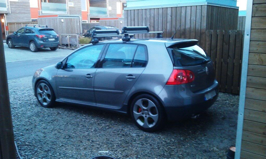

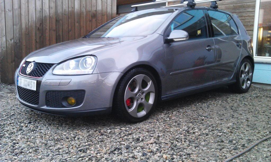

Stein86 158 Skrevet 13 Februar, 2012 Forfatter Rapporter Share Skrevet 13 Februar, 2012 Tenkte det var på tide med noen skikkelige vinterbilder av GTI'en min med skistativ og jevnt over skitten bil. Begynner å bli altfor lenge siden den har blitt skikkelig vasket, blir avspyling med Prickbort og surfex HD ca en gang annenhver uke. Parkert trygt i carport over natten: Thule aerobøyler og Thule skistativ Fornøyd med slik felgene ble, sett bort ifra at de er skitne hele tiden. Siter Lenke til kommentar Del på andre sider More sharing options...

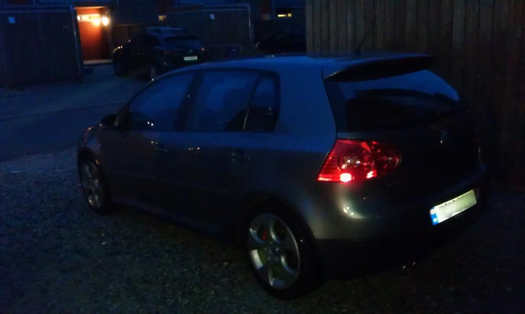

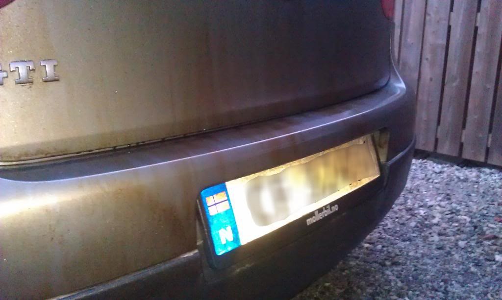

Stein86 158 Skrevet 17 April, 2012 Forfatter Rapporter Share Skrevet 17 April, 2012 Satser på at det snart er tid for sommerfelger jeg på, må bare komme meg i land først. Da blir det også av med innerskjermer og slikt for å få vasket skikkelig i hjulbuene. Men fikk beskjed fra dama at det ene skiltlyset har tatt kvelden nå. Kjøpte LED skiltlys for et år siden, tilsvarende type som disse: Føler kanskje det var litt skuffende at de ikke varte lenger enn som så. Har sendt en mail til den norske nettbutikken for å høre om de har noen meninger rundt dette. Noen andre som har erfaringer om hvor lenge disse burde vare? Siter Lenke til kommentar Del på andre sider More sharing options...
Stein86 158 Skrevet 19 April, 2012 Forfatter Rapporter Share Skrevet 19 April, 2012 Liten update her, venter enda på svar på mail fra firmaet jeg kjøpte disse fra. Men har snakket på telefon med de og det er 1 års garanti på disse lysene i den nettbutikken jeg kjøpte fra. Flaks at jeg kjøpte de 1 år og to uker før de feilet. Perfekt timing. Heldigvis finnes det andre norske nettbutikker der disse lysene har 2 års garanti så er jo et lett valg når nye skiltlys skal kjøpes inn. Siter Lenke til kommentar Del på andre sider More sharing options...

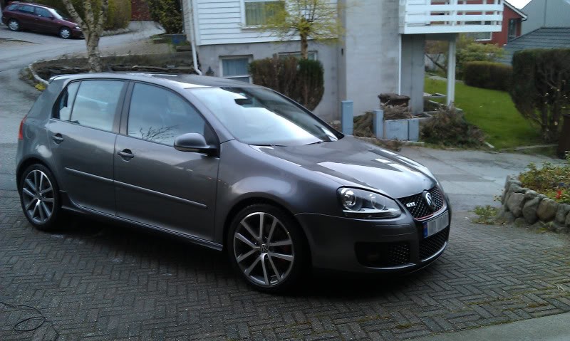

Stein86 158 Skrevet 24 April, 2012 Forfatter Rapporter Share Skrevet 24 April, 2012 Pen bil du og har, skulle likt å prøvekjørt en Focus ST en gang for å sammenlikne litt. Kan ta en liten oppdatering av hva som ble gjort i helgen, selv om jeg ikke fikk tatt noen gode bilder. Fikk endelig tid til å sette på sommerdekkene, og i den sammenheng fikk jeg tatt en grundig rengjøring av hjulbuene. Fjernet inneskjermene for å komme skikkelig til, fordi jeg fryktet at det kunne ligge masse dritt bak dem. Det var ikke så mye som jeg fryktet, men litt var det jo så er glad jeg tok meg til å få vasket skikkelig der. Det var verst bak, og prøvde å ta et lite bilde for å illustrere. Alt ble rent og pent til slutt ihvertfall. Har også bestilt relativt store mengder med Silent coat dempemateriale, men tviler på at jeg kommer til å bruke så veldig mye på GTIen. Blir bare litt i dørene siden dørsidene må av når jeg skal bytte den ene diskanten. Mesteparten av dempematerialet kommer til å bli brukt i Caddyen til min far. Siter Lenke til kommentar Del på andre sider More sharing options...

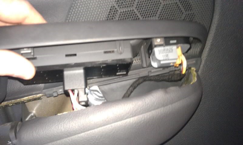

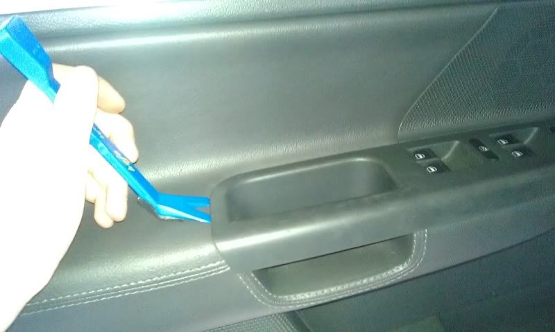

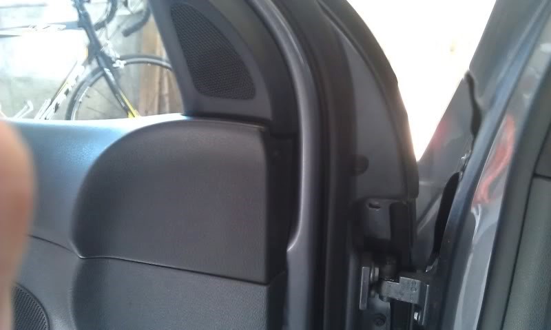

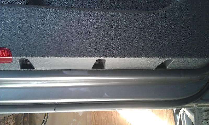

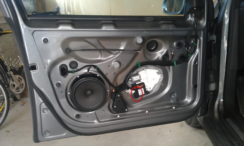

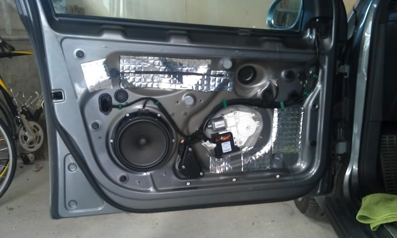

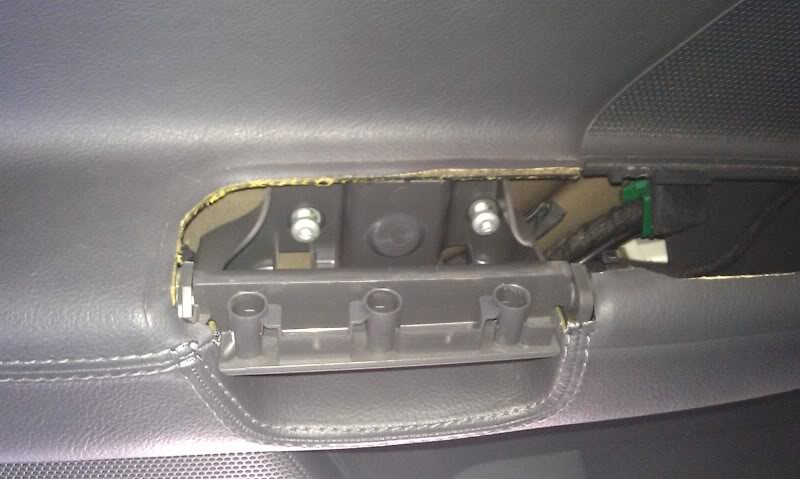

Stein86 158 Skrevet 3 Mai, 2012 Forfatter Rapporter Share Skrevet 3 Mai, 2012 Helgas prosjekt var å få byttet diskanten i førerdøren, siden denne ikke har vært helt frisk de siste månedene. Så til de som er interesserte så tok jeg noen bilder for å vise hvordan en demonterer dørtrekket på en Golf V på førersiden. Jeg har et sett med Bojo interiør-verktøy som er laget i plast som jeg hadde god bruk for underveis i denne jobben. Start med å vipp av dekselet der vindusbryterene står, jeg vippet den opp i bakkant og jobbet meg fremover. Denne sitter bare i klips, men i min bil satt den sinnsykt godt fast. Deretter må en koble ut to kontakter her: Oversiktsbilde av underside for å vise hvor klipsene sitter: Deretter må en fjerne to T27 skruer: Før en kan fjerne døra må en fjerne 4 skruer: Sitter 3 i bunnen av døra: Og en helt fremme rett under diskanten: Og da er det klart til å fjerne døren, dersom jeg husker riktig så sitter denne i 5-6 klips. Jeg startet med å dra i bunnen av døren og jobbet meg rundt før jeg til slutt hadde dratt ut alle klipsene. Deretter må en løfte døren litt oppover for å få vippet den over en kant som dekselet "henger" i rett ved vinduet: Det er to kontakter som må fjernes i tillegg til vaieren til dørhåndtaket før du kan fjerne døren fullstendig. Til info så må en huske å sette den kontakten som som går inn i vindusheis-motoren/dørmodulen skikkelig på plass. Jeg brukte 3 dager med feilsøking med vagcom og alt mulig fordi jeg ikke fattet hvorfor jeg ingen av knappene i døren virket. Viste seg at selv om kontakten tilsynelatende så riktig installert ut, så skulle den visstnok 3 mm lenger inn før den var skikkelig på plass. (Har laget en rød ring for å vise hvilken kontakt jeg snakker om) Slik ser det ut når døren er fjernet: Jeg la litt Silent coat dempematter i døren og i dørdekselet når jeg først hadde tatt alt av. Deretter er det bare å demontere alt igjen, og dobbeltsjekk at alt av kontakter står skikkelig festet. Anbefaler å ta en tur til VW og kjøpe et lass med klips før en starter med jobben. Jeg gjorde det og det gjør livet mye lettere. De koster ca 4-5 kroner stykket dersom jeg husker riktig. Fikk også tid til å rense stoffmattene med min Foma våtstøvsuger og ta en runde innvendig med støvsugeren, men glemte å ta bilder av dette. Siter Lenke til kommentar Del på andre sider More sharing options...
