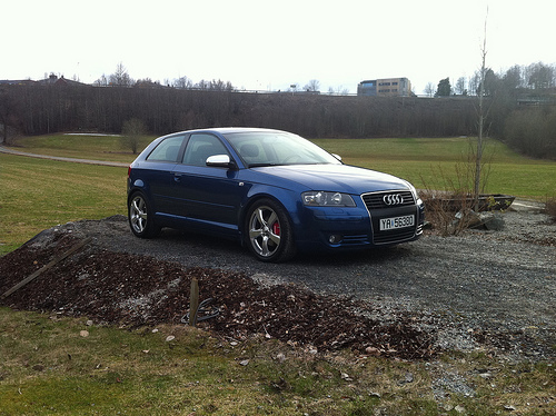

Årets vårshine er unnagjort!
Worklog:
Utvendig vask:
- Avspyling med CG Citrus Wash, deretter avfetting med CG Grime Reaper, etterfulgt av ny runde med CG Citrus Wash.
- Håndvask med tobøttemetoden med Grit Guard og ny mikrofiberhanske. Her brukes også CG Citrus Wash.
- Gikk over med litt blå CG clay, men var veldig lite skitt.
Shine:
- Tørking og maskering av all gummi.
- Roterende med oransje Scholl Pad (stor og liten) og Scholl S30+.
- CG Jetseal 109 fikk herde over natten.
- Avslutter med voks, CG Pete's 53 Carnaubawax.
- All plast og gummi (dekk) fikk en runde med Optimum Opti-Bond, og felger CG Wheel Guard.
- Ruter innsatt med NanoLex Premium glassforsegling.
Innvendig vask:
- Støvsuging, deretter vask av alle flater med CG Green Clean.
- Avsluttes med Scholl Purple 9000 Vinylpleie.
Effektiv arbeidstid: ca 15 timer.
Ble lite bilder denne gangen (dvs ingen), da jeg kun hadde iFonen tilgjengelig.. Ønsker gjerne tips og triks på ting som kunne ha vært gjort annerledes, eller benyttet andre produkter..
