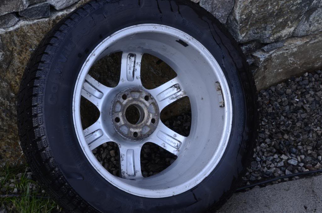

Har tatt på meg rengjøring av 4 stk. Brock felger.

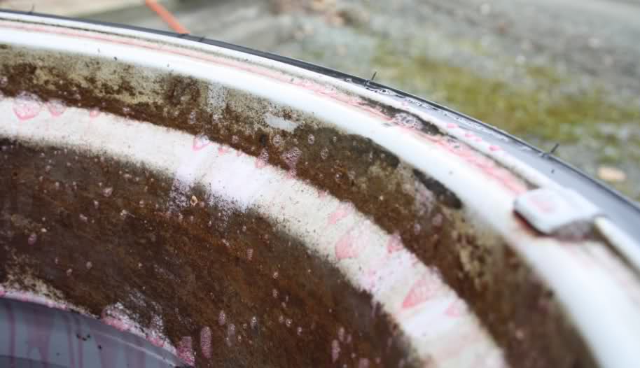

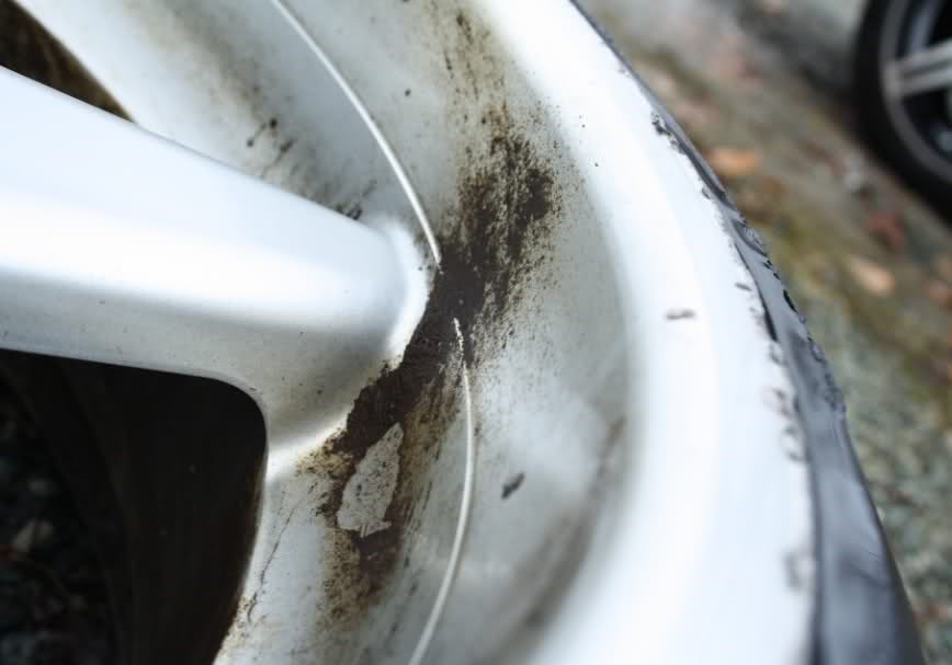

Enkel jobb egentlig, men den ene felgen har veldig mye fastbrent støv fra bremseskiva. (Det var vist kjørt uten klosser en stund, så caliperen har slipt skiva)
Har prøvd med ublandet Bilberry, Megs Hot Rims og div. koster. Ingenting funker særlig bra. Fikk fjernet litt, men fortsatt mye som sitter..
På det nederste bildet ser man at støvet rett og slett har rustet fast til innsiden av felgen.
Vil det hjelpe noe å pusse den ned, våtslipe og så polere?
Takker for alle tips! :)

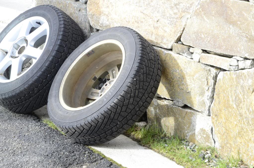

Dette er hva IronX samt en del skrubbing kan få til.
