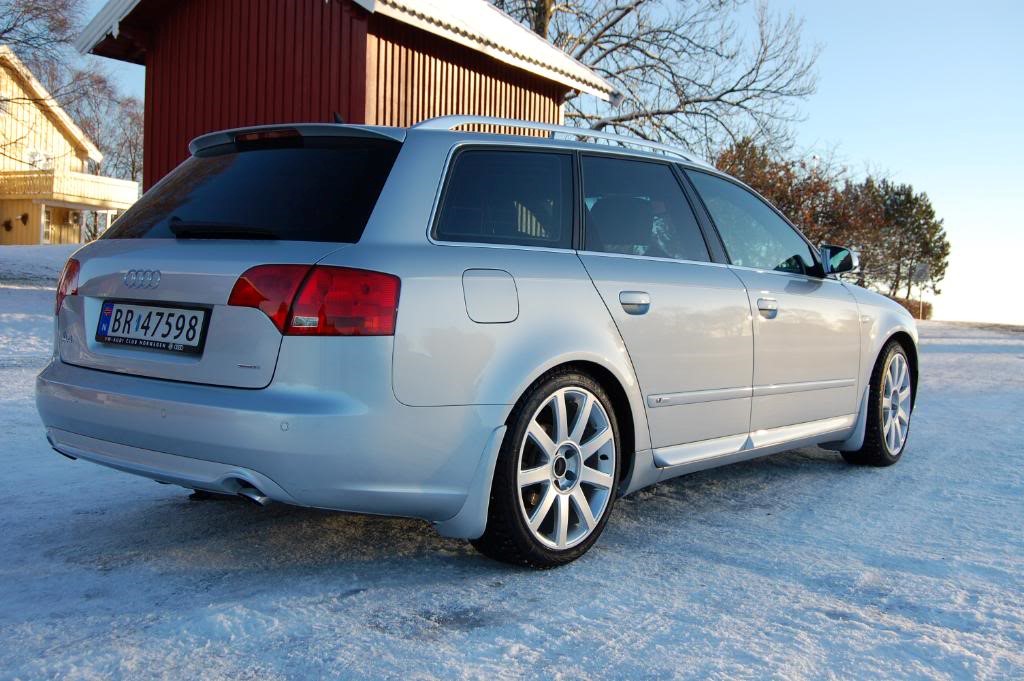

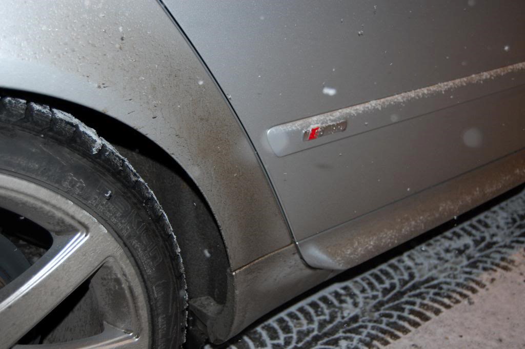

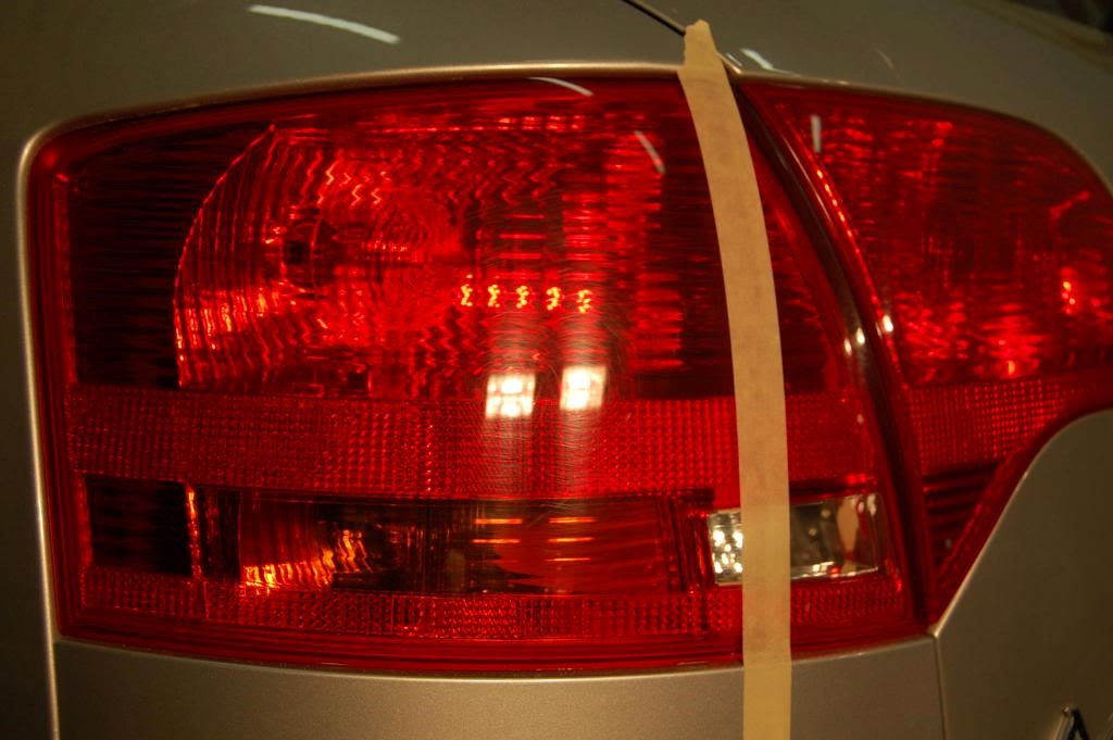

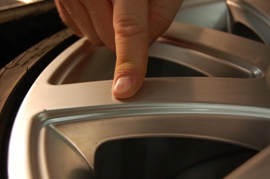

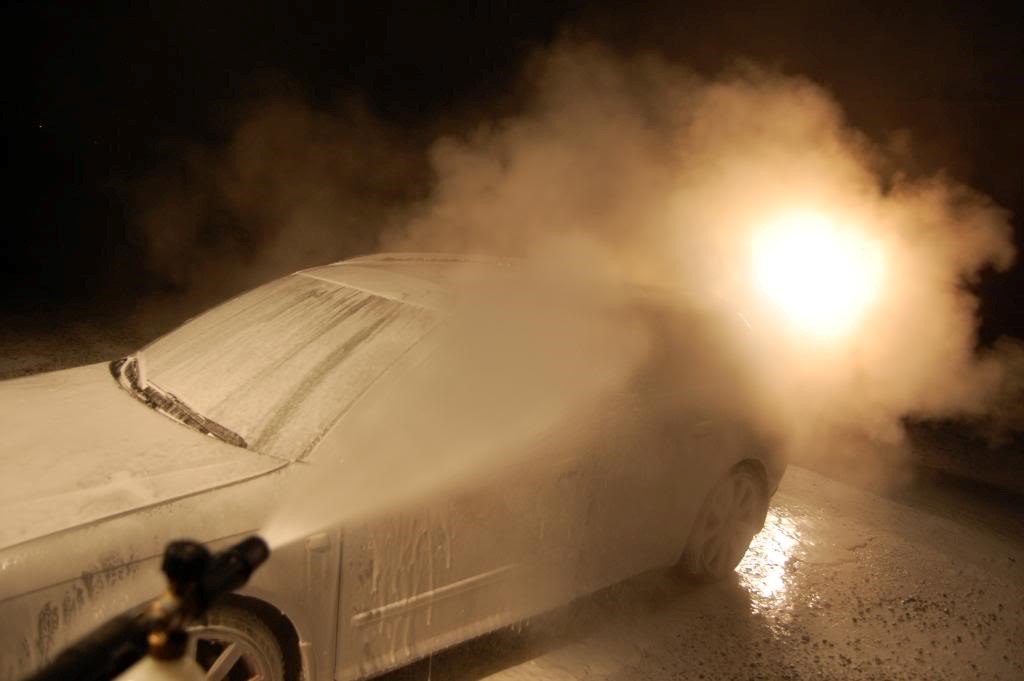

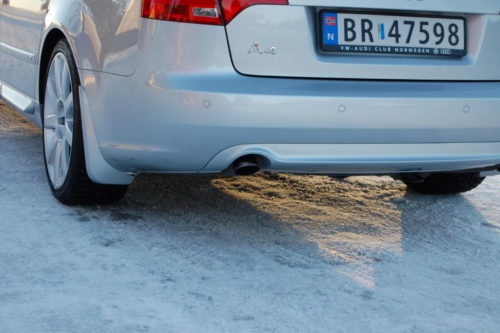

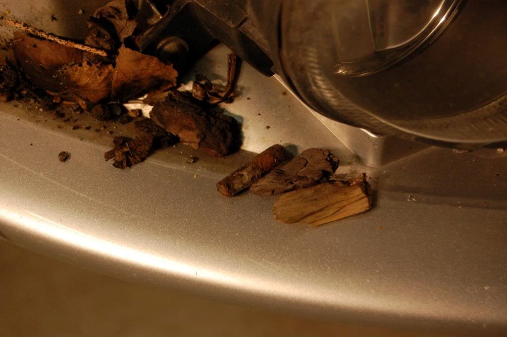

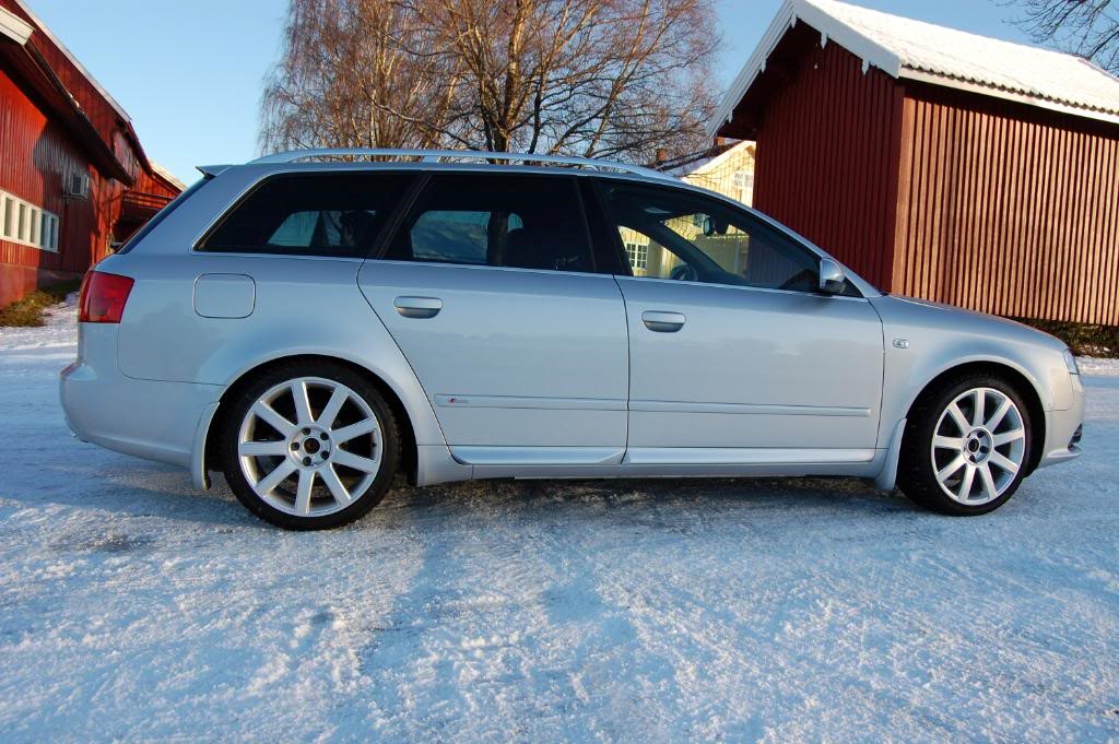

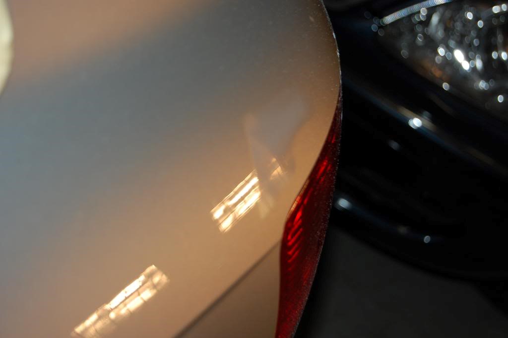

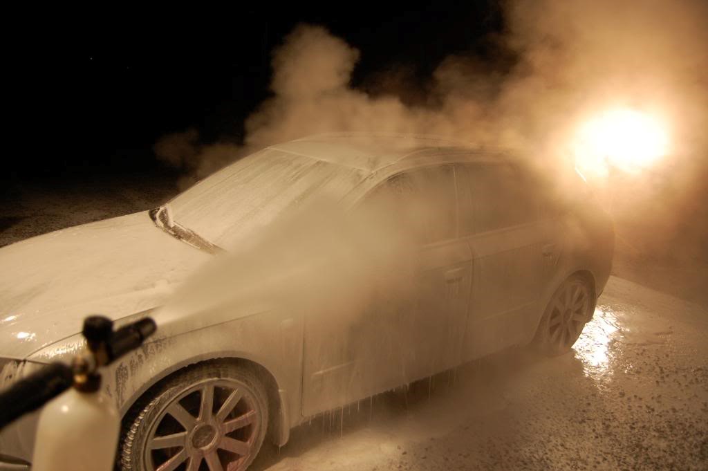

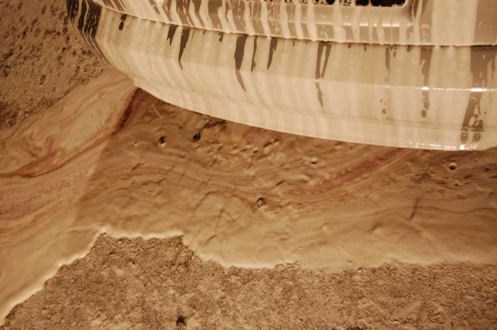

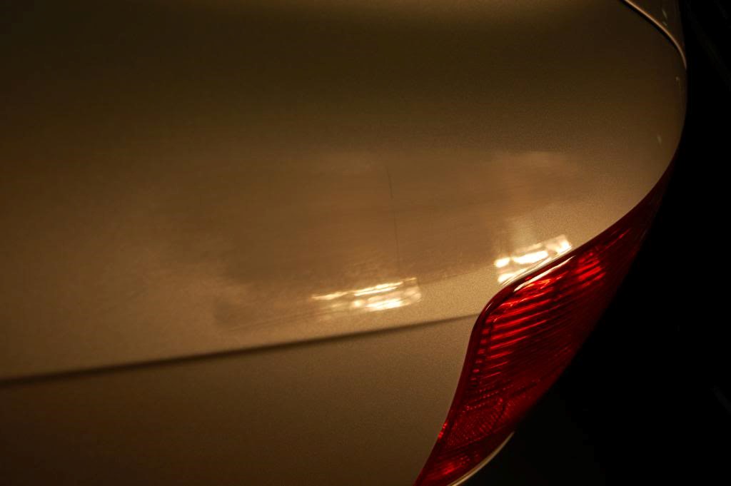

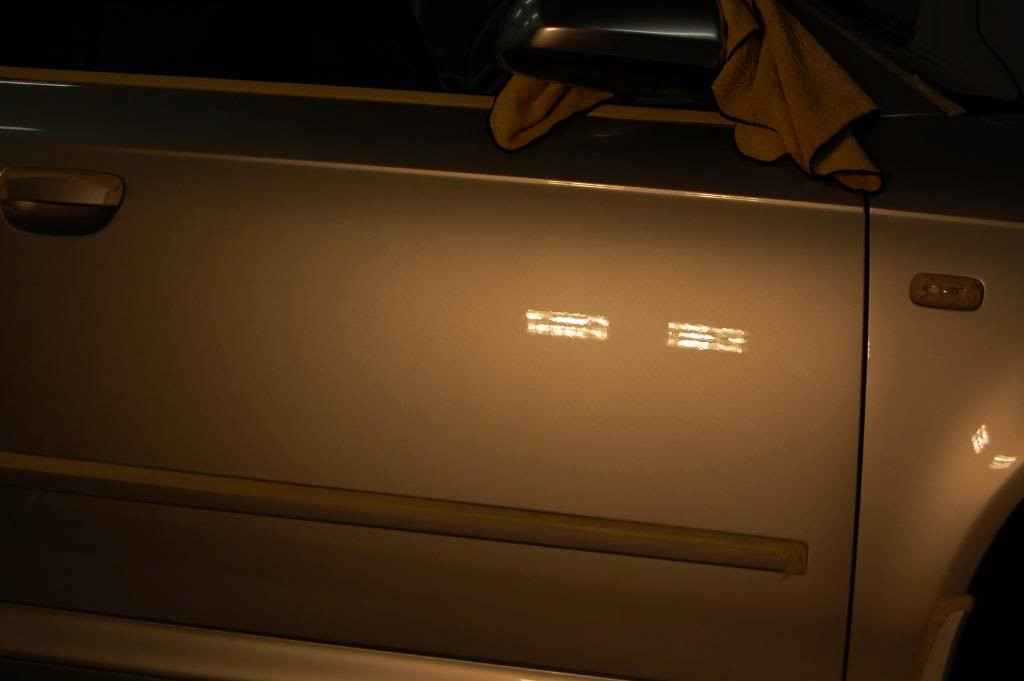

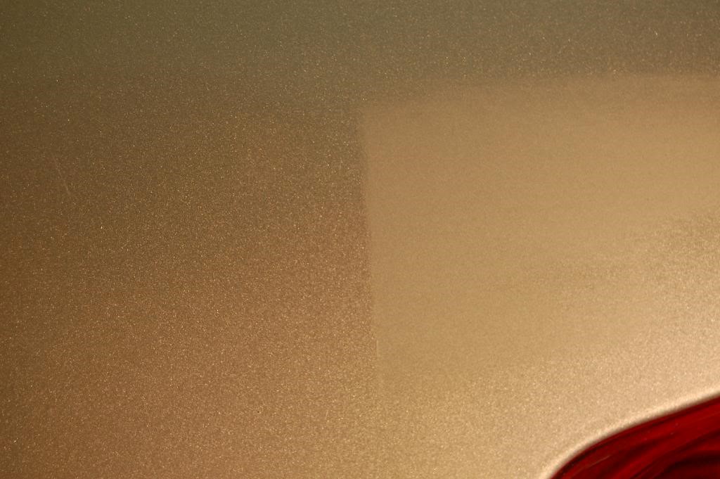

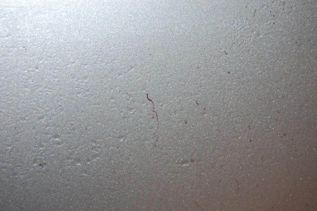

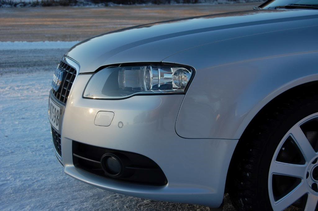

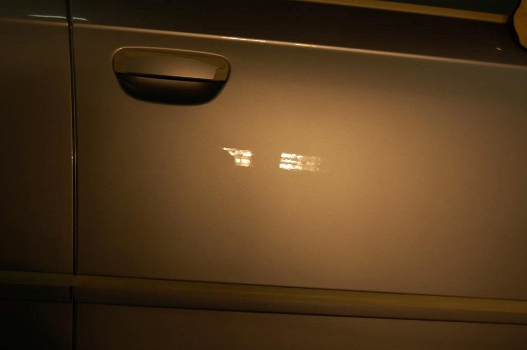

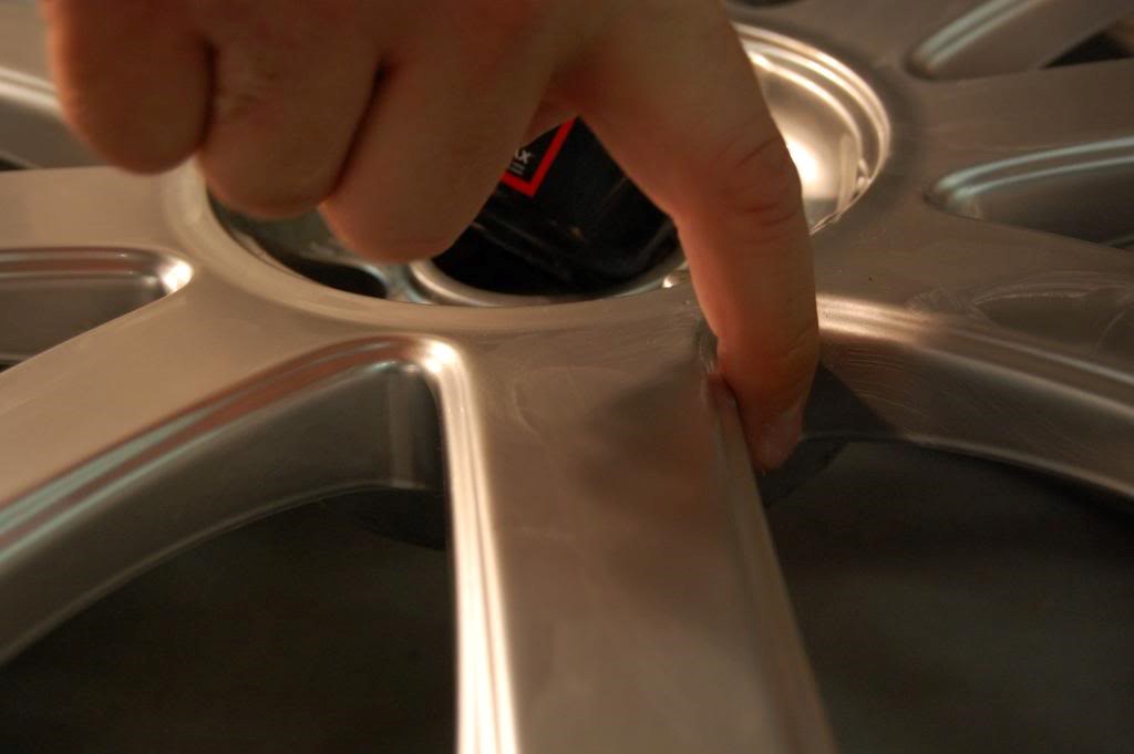

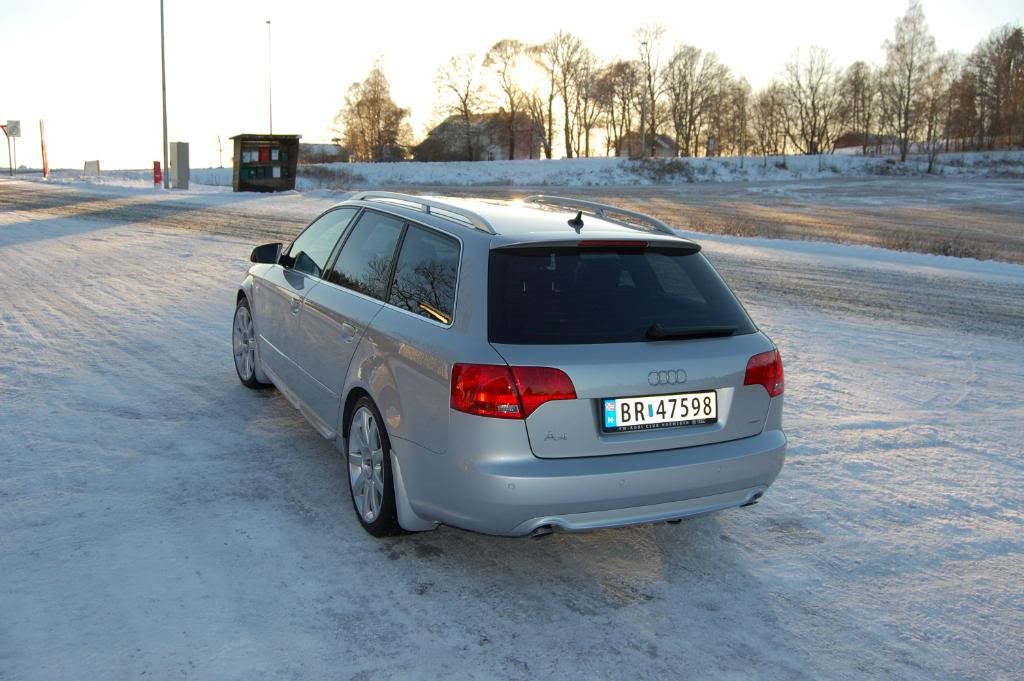

Forhandlere Bernhard 2 385 Skrevet 9 April, 2011 Forhandlere Rapporter Share Skrevet 9 April, 2011 (endret) Da var det på tide å vise litt ifra en jobb jeg gjorde ifjor som ble booket inn under Oslo Motorshow. Bilen er en 2007 modell Audi A4 2.0TDi som er sølvfarget. Vel, nok prat om bilen, over til litt bilder: Ved ankomst: Avfetting og vask bestod av: Scholl Rapid 9000 Prickbort VP Orange Prewash i foamlance. CG CWG i bøtte Bernhard's mitt. CG Miracle Dryer Scholl Rim7 på felger. Div børster. Vask: Så var det inn og av med hjul: Og når hjulene var av så oppdaget jeg at det ene hjulet hadde en spiker i seg, så jeg reiste til nærmeste dekkverksted og fikk dette lappet: Sølv er ett helvete å ta bilde av: Jeg oppdaget noen småpartikler som jeg tenkte at Iron X kunne få bryne seg på: Så var det en ripe som måtte slipes. Slipt med Scholl 2500korn og ONR som smøring. Deretter ble den polert opp med Scholl S3Gold og gul Scholl Rubbingpute, spredd på 1 runde på 600rpm, deretter opp på ca 1200rpm 3 runder, opp på 1500rpm 2 runder og av etter dette: Baklampene fikk litt TLC, samme fremgangsmåte som lakk: Konsentrasjon er viktig: Riper som fikk bøte med livet, Scholl S3Gold og Scholl ull: Bak dekslene ved kurvelysene så lå det litt snusk: Bedre nå: Autobahn legges på: Det er litt tynt med bilder her, men lakken ble polert opp med Scholl S30+ og orange Scholl. Deretter renset jeg lakken på nytt med Duragloss 105 etterfulgt av Duragloss 111 med 20 timers herding. Dette ble toppet med Swissvax Crystal Rock. Interiøret trengte også en makeover, støvsugd, behandlet skinn med Swissvax Leather Kit og renset tepper med CG Green Clean: Eksosen fikk den vanlige kosen med Autosol: Wurth Evapomaten ble brukt med både Clean og Fresh ampullene, samt at jeg byttet coupefilter for eier. Nytt vs gammelt: Dekkene fikk en runde Pneu før bilen ble trillet ut for bilder: Totale arbeidstimer endte på ca 35. Takk for titten! Endret 13 April, 2011 av Bernhard 29 Siter Facebook: Brynildsen Autospa Hjemmeside: Brynildsen Autospa Hjemmeside: BAS-ShopAudi RS6 Ducati 1199 Panigale S Audi Q7 S-line BMW 318D Ferrari 360 Modena BMW E92 320D Lemansblau Audi A8 D3 4.2 Quattro Audi A4 B7 Granatrød Audi RS4 Lenke til kommentar Del på andre sider More sharing options...

Tyggern 1 740 Skrevet 10 April, 2011 Rapporter Share Skrevet 10 April, 2011 herlig jobb dette B. Etterbildene var nesten like deilige som deg Var den ganske hard i lakken? holdt på med en lik nå i helga i annen farge. Måtte kjøre flere runder med S03g og gul for å fjerne "små" merker.... og da med MYE press.... Siter Mvh Torgeir Thorud "just looking for that perfect shine"Min S&S "samletråd" noen av mine jobber ||| Porsche 964RS 100t Detail ||| Porsche 996 GT3 MKII ||| TAS on Facebook ||| Mine biler BMW E24 635CSi og fler ||| TAS Instagram Lenke til kommentar Del på andre sider More sharing options...

Forhandlere Bernhard 2 385 Skrevet 10 April, 2011 Forfatter Forhandlere Rapporter Share Skrevet 10 April, 2011 Takk for veldig hyggelige tilbakemeldinger. Lakken var ekstremt hard på denne Tyggern.. Hvis du ser på noen av bildene av meg og maskin så ser du at det presses mye Dekket måtte jo uansett lappes og gummiverkstedet var jo på veien hjem Eier var veldig fornøyd, både med jobb og kommunikasjon underveis da jeg holdt han oppdatert rundt dette med dekket og generelt bilder av bilen ellers.. Eier har også bestilt seg senk og nye sommerhjul for denne sesongen og det blir grisegromt Siter Facebook: Brynildsen Autospa Hjemmeside: Brynildsen Autospa Hjemmeside: BAS-ShopAudi RS6 Ducati 1199 Panigale S Audi Q7 S-line BMW 318D Ferrari 360 Modena BMW E92 320D Lemansblau Audi A8 D3 4.2 Quattro Audi A4 B7 Granatrød Audi RS4 Lenke til kommentar Del på andre sider More sharing options...

gjohn 35 Skrevet 11 April, 2011 Rapporter Share Skrevet 11 April, 2011 Nice, very nice Spørs om jeg ikke må sjekke bak tåkelysene på A4'en vår også. Så ikke bra ut det der. Plastlistene nederst på dørene er også et sted det samler seg mye skitt på disse A4'ene. Siter Lenke til kommentar Del på andre sider More sharing options...
Forhandlere Bernhard 2 385 Skrevet 11 April, 2011 Forfatter Forhandlere Rapporter Share Skrevet 11 April, 2011 Takk for hyggelige tilbakemeldinger Stemmer bra det Geir, mye spyling som må til for å bli kvitt det meste av sand og skit som legger seg der.. Siter Facebook: Brynildsen Autospa Hjemmeside: Brynildsen Autospa Hjemmeside: BAS-ShopAudi RS6 Ducati 1199 Panigale S Audi Q7 S-line BMW 318D Ferrari 360 Modena BMW E92 320D Lemansblau Audi A8 D3 4.2 Quattro Audi A4 B7 Granatrød Audi RS4 Lenke til kommentar Del på andre sider More sharing options...
