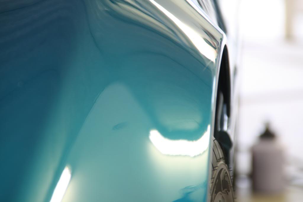

Det der er jo ingen ting. Sjekk denne som jeg tok i høst, det er vel samme fargen
Vil si at denne var ett par hakk værre enn din :)
Og resultatet ble slik:
En Odøling kan ikke kjøre rundt i ripete bil :) Burde gå greit å bli kvitt det der ja - mellom 12-18 timers jobb vil jeg anta. Kjenner ikke til noe DCN-folk på Skærnes, men i / på Våler / Elverum / Hamar / Kløfta / Lillestrøm / Oslo finnes det mange dyktige folk.

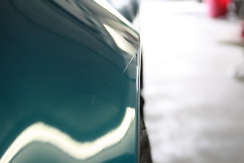

nja er rimelig full av vaske riper , noen av de på bilde er en del dypere..se om jeg klare og få til noen bilder som gir intrykk for det

Skal nok gå greit, mange av de ripene man ser på bildene du allerede har lagt ut skal nok kunne fjernes. Du finner flere bilder i linken i signaturen min, det jeg la ut over var bare ett eksempel fra denne bilen. Men om de dypeste blir 100% usynelig eller ikke finner man ikke ut før man har prøvd å polere de bort. Du får si ifra hvis du er interessert i å ta turen til Oslo.

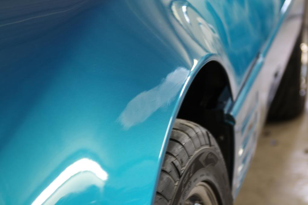

Bare for å finne frem noen bilder som viser noe lignende....
En sort X3 jeg tok.....
fjerning av DYPE riper...
Før…
Underveis
Etter
