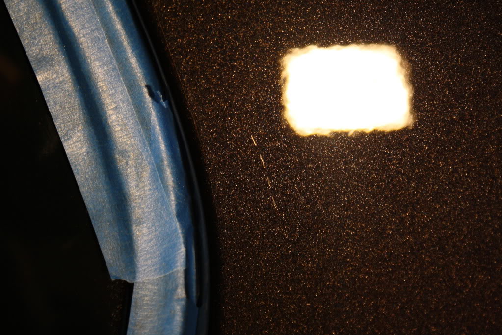

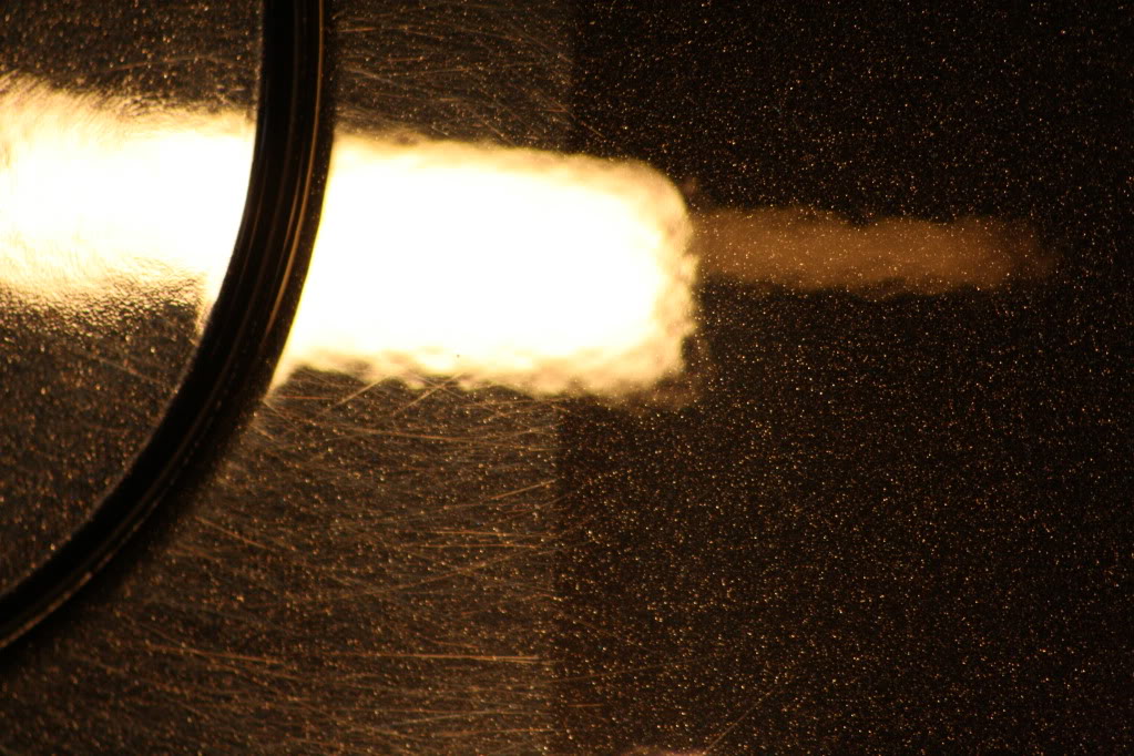

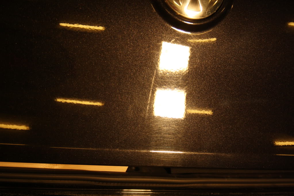

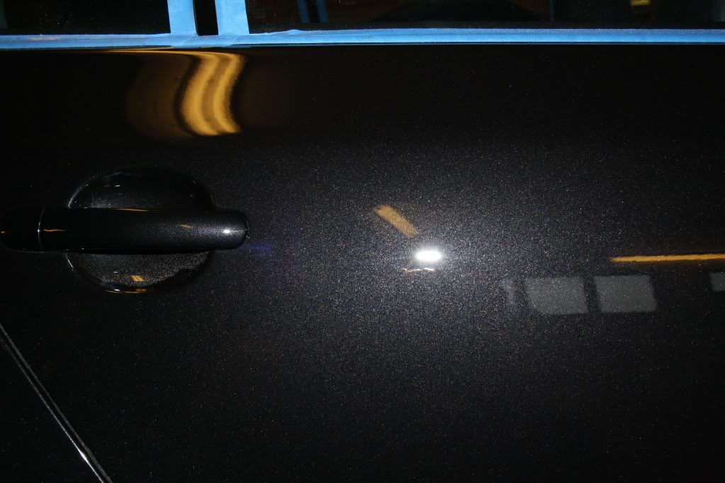

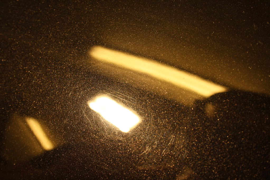

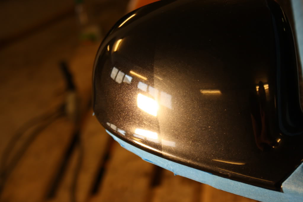

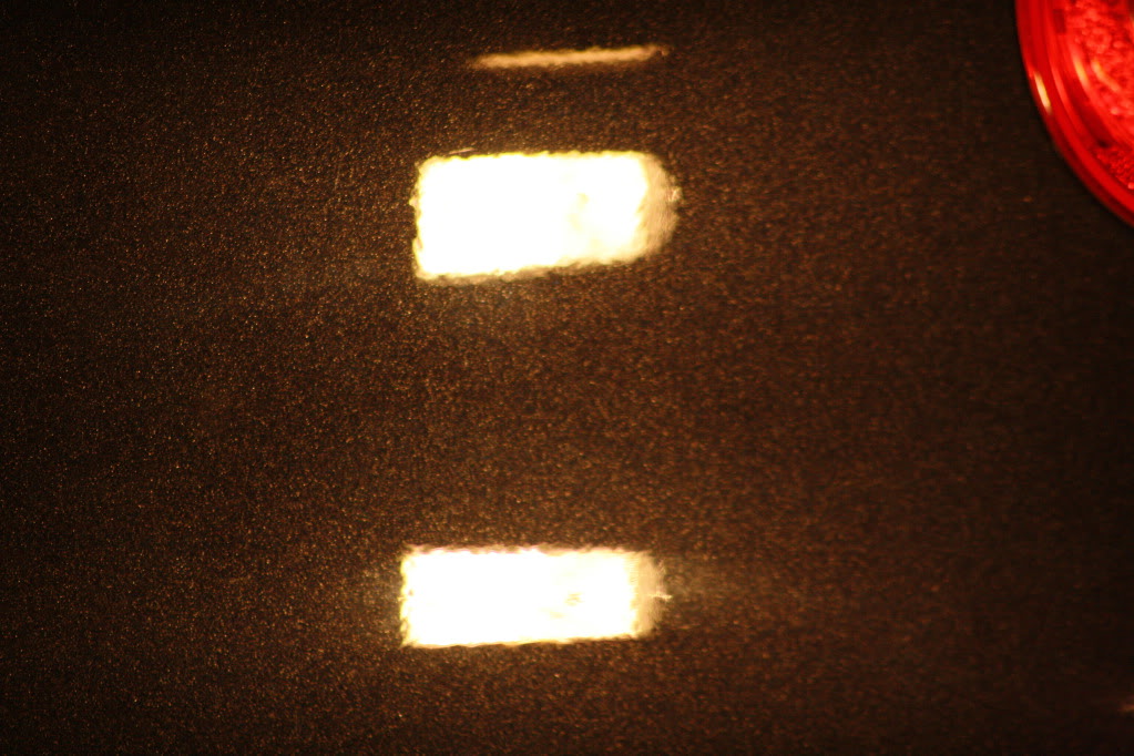

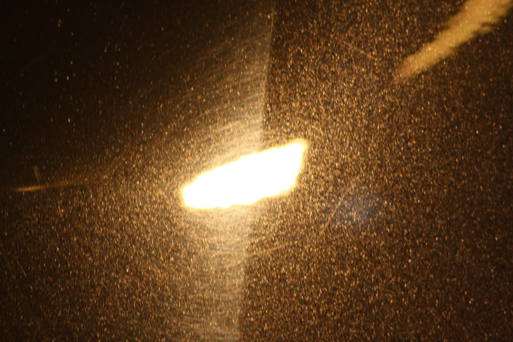

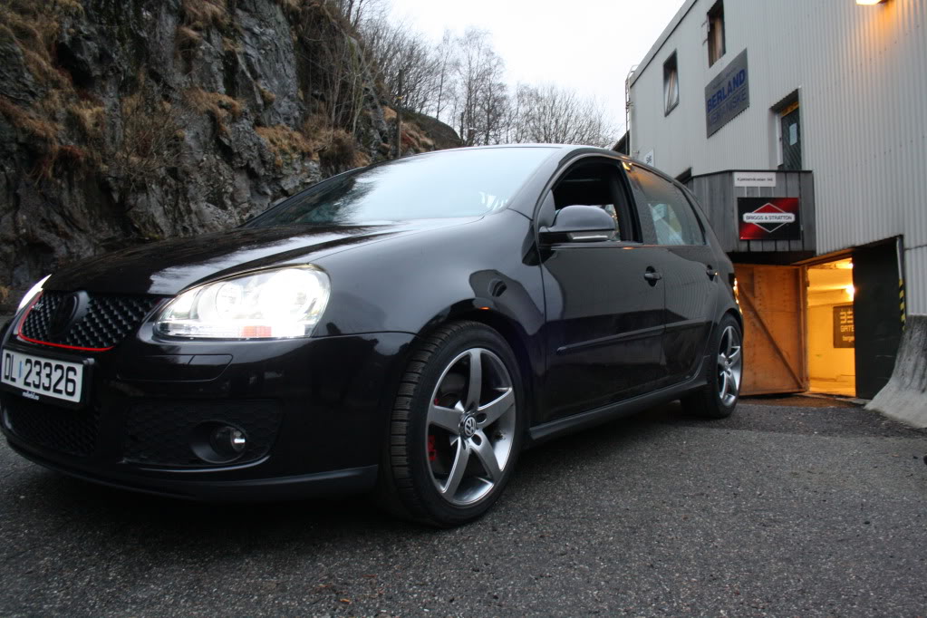

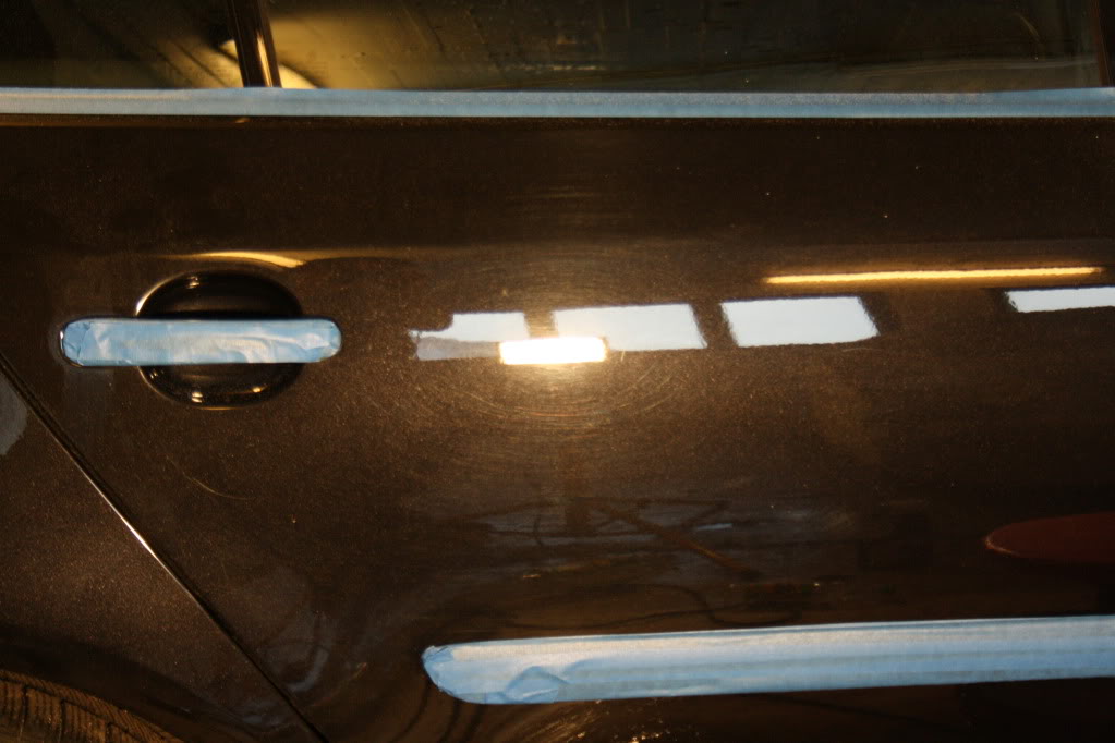

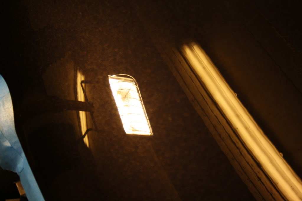

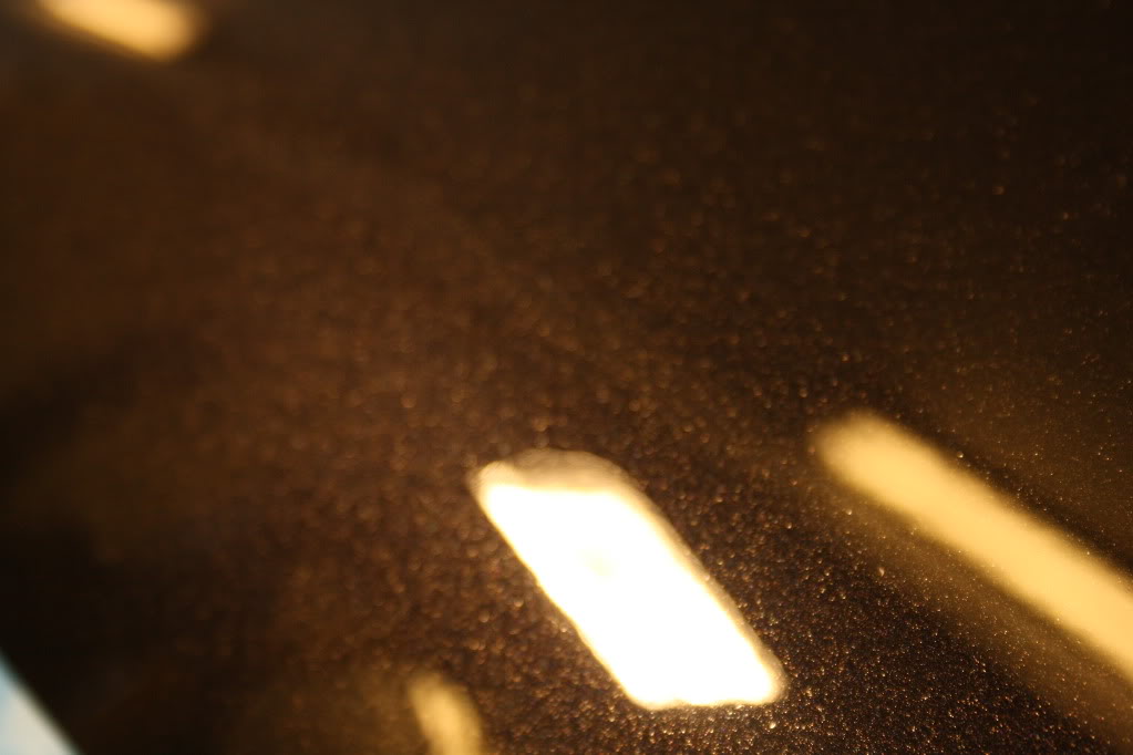

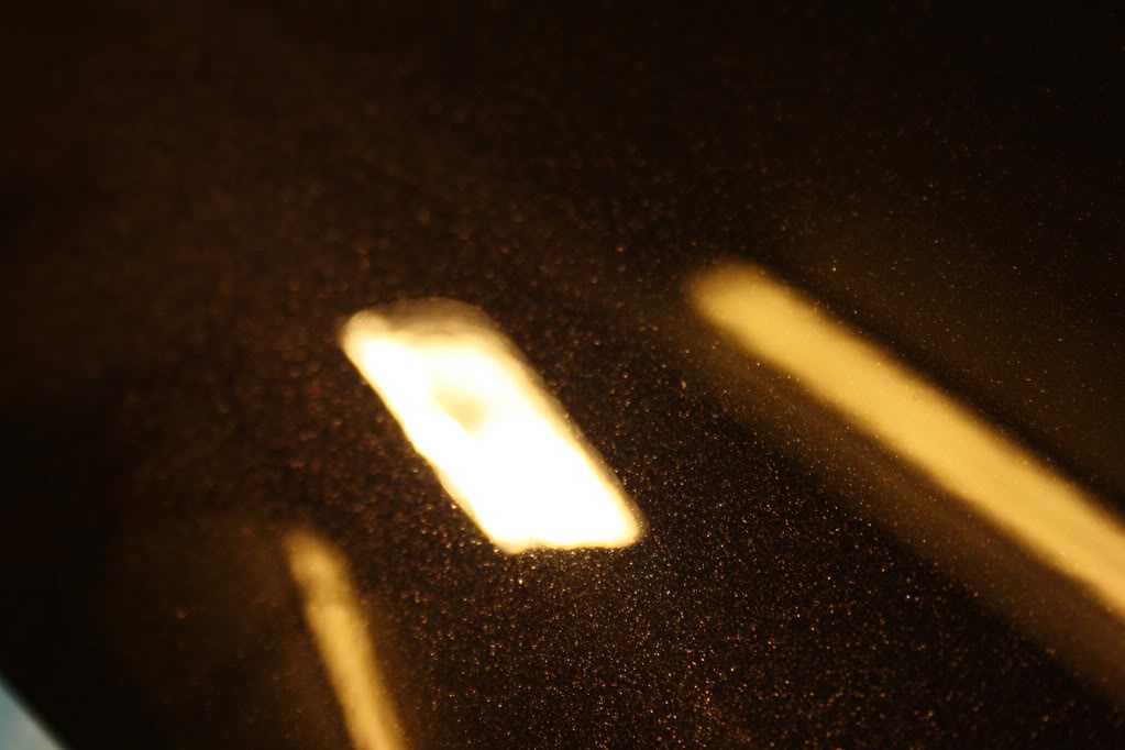

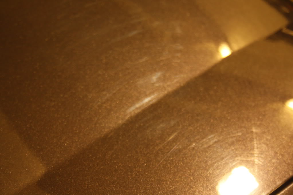

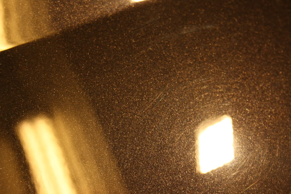

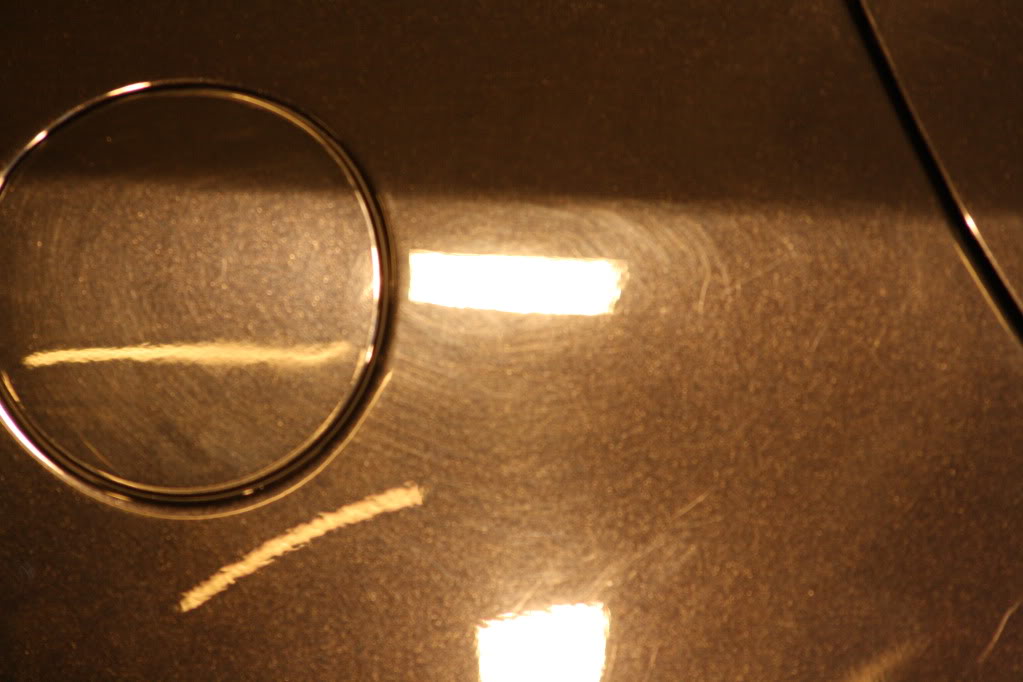

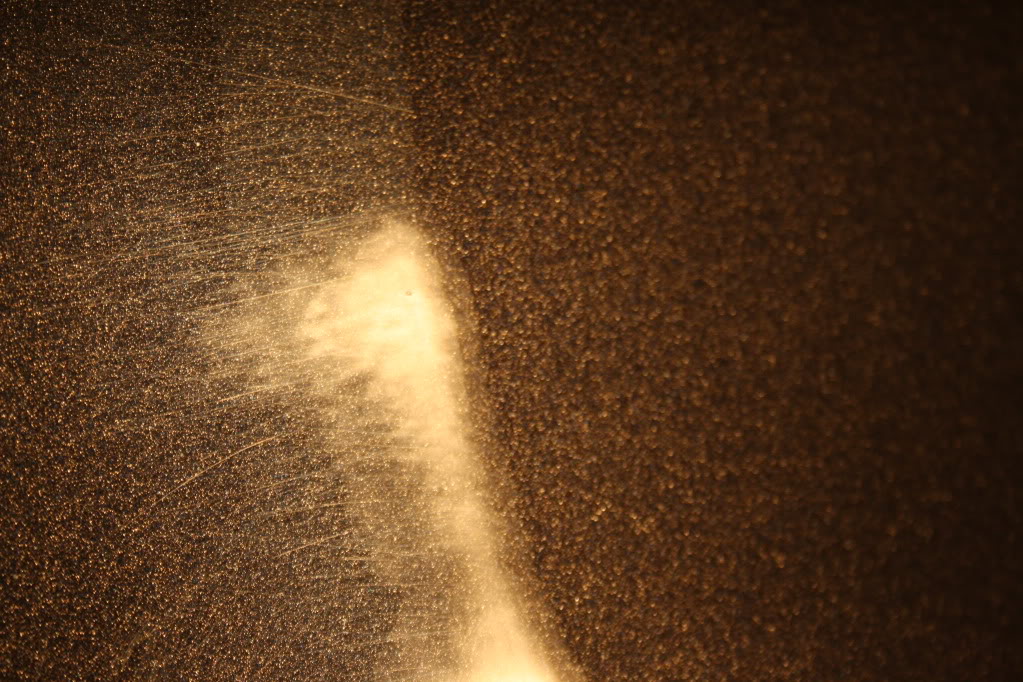

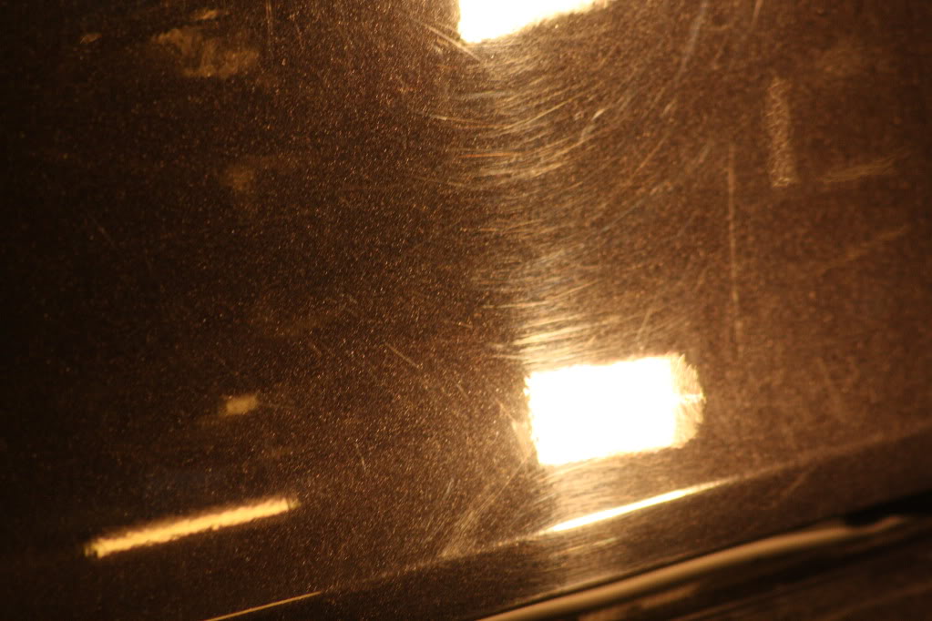

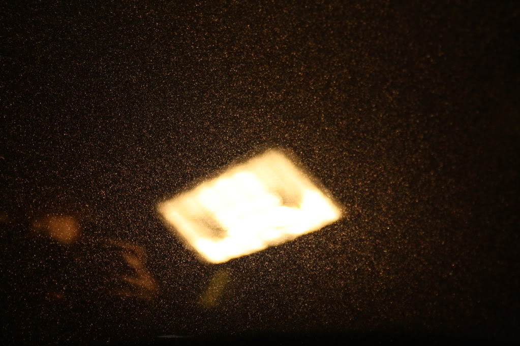

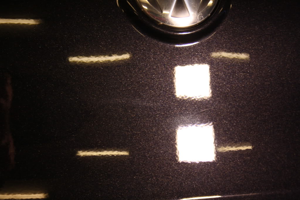

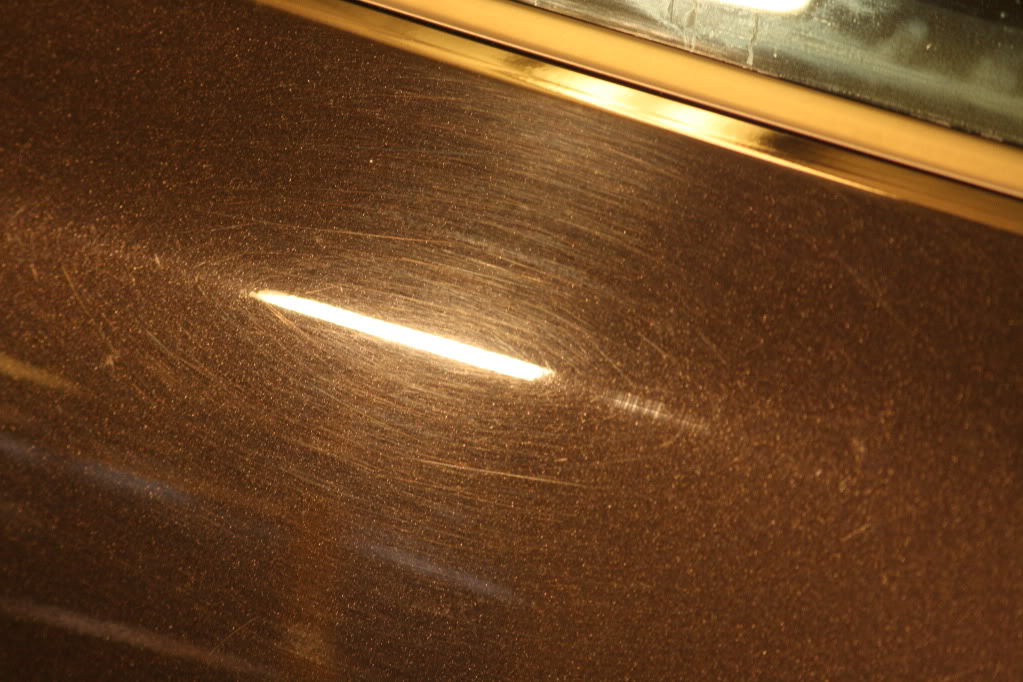

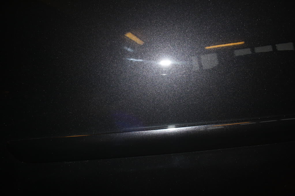

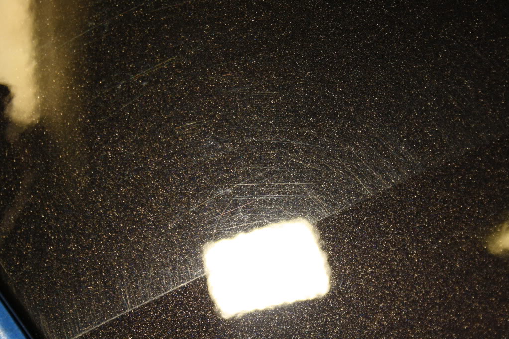

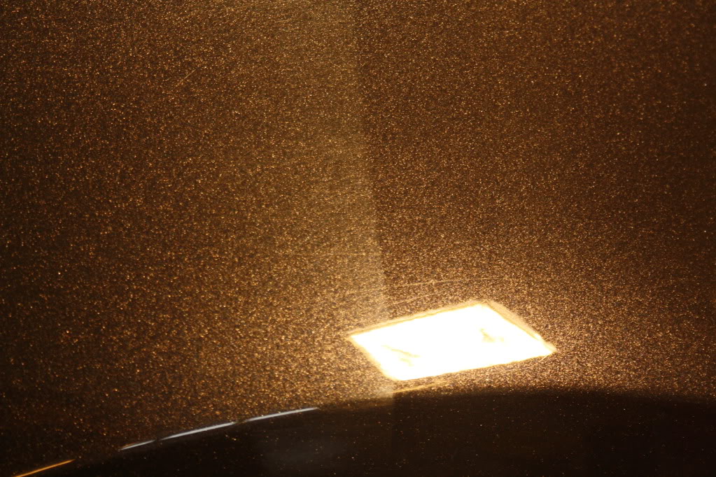

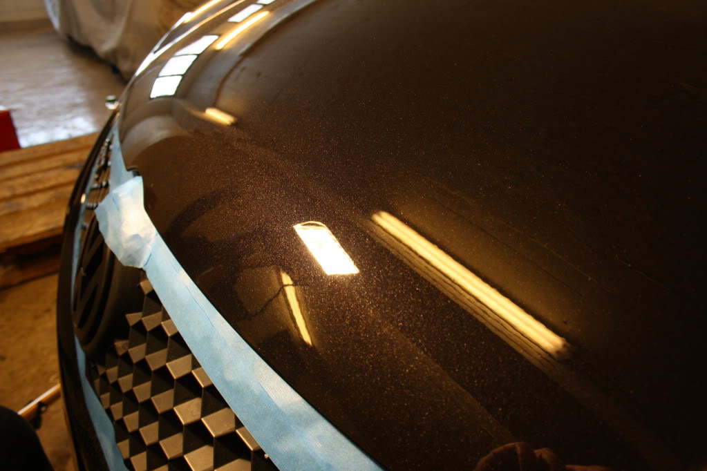

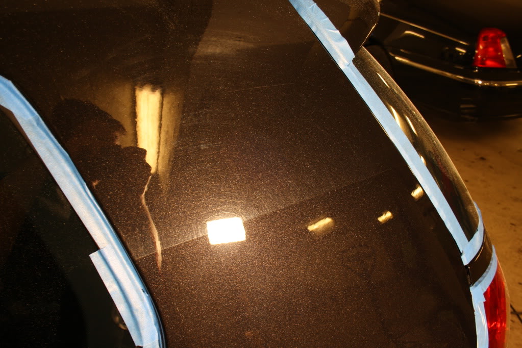

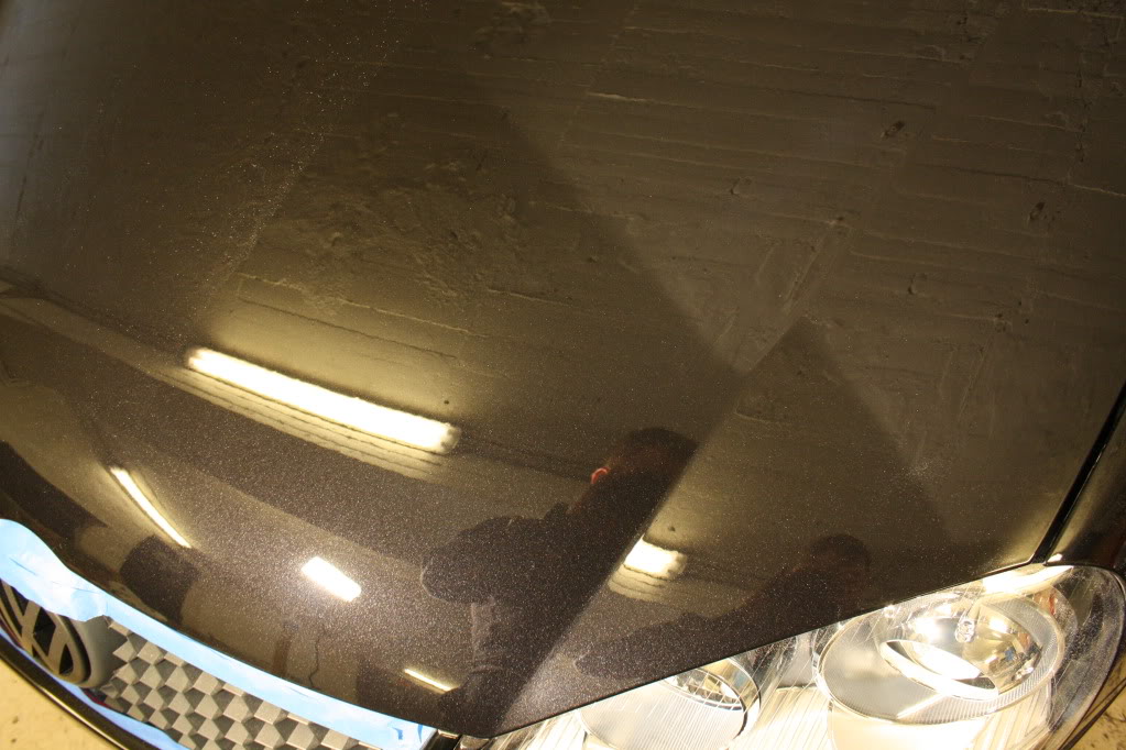

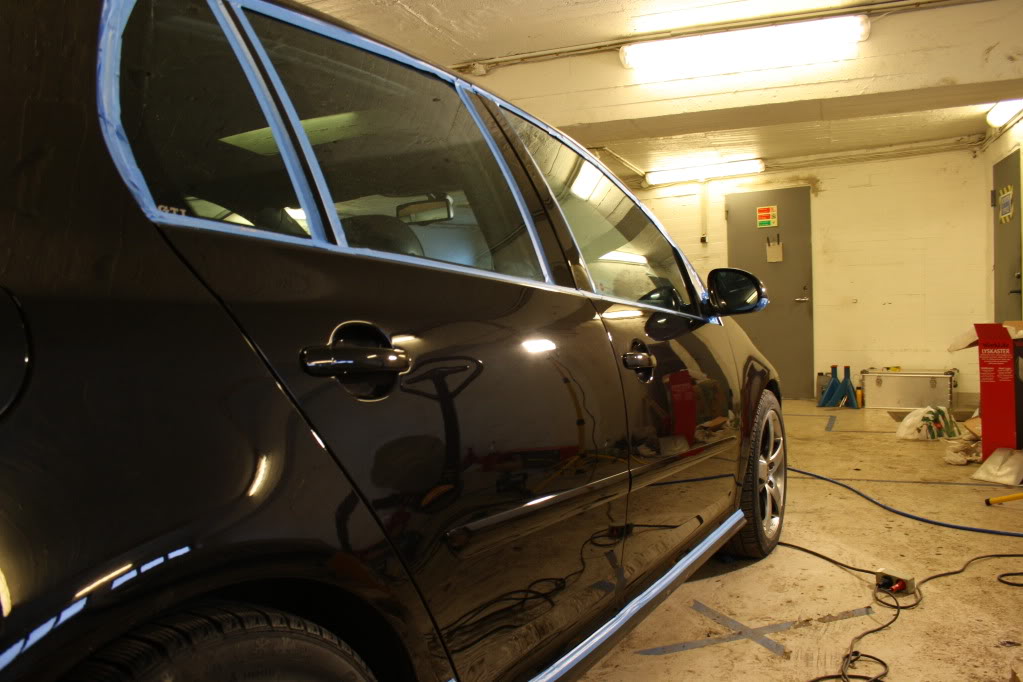

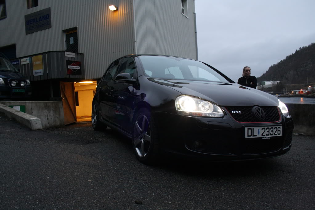

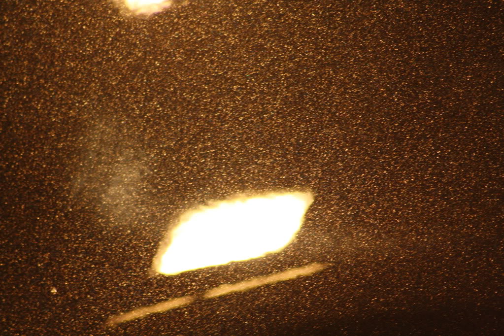

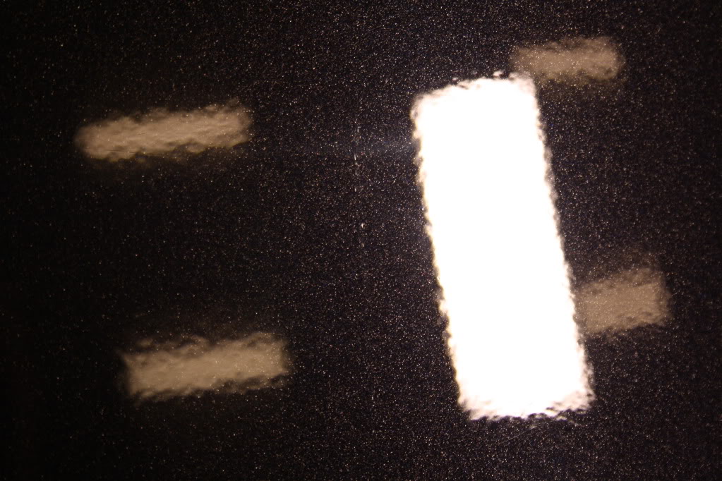

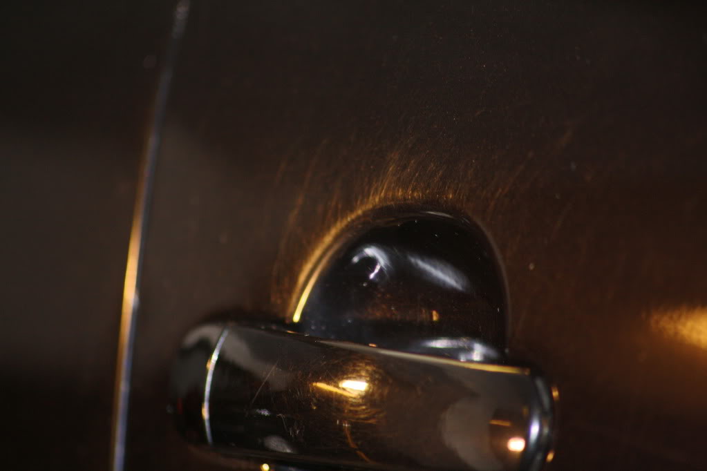

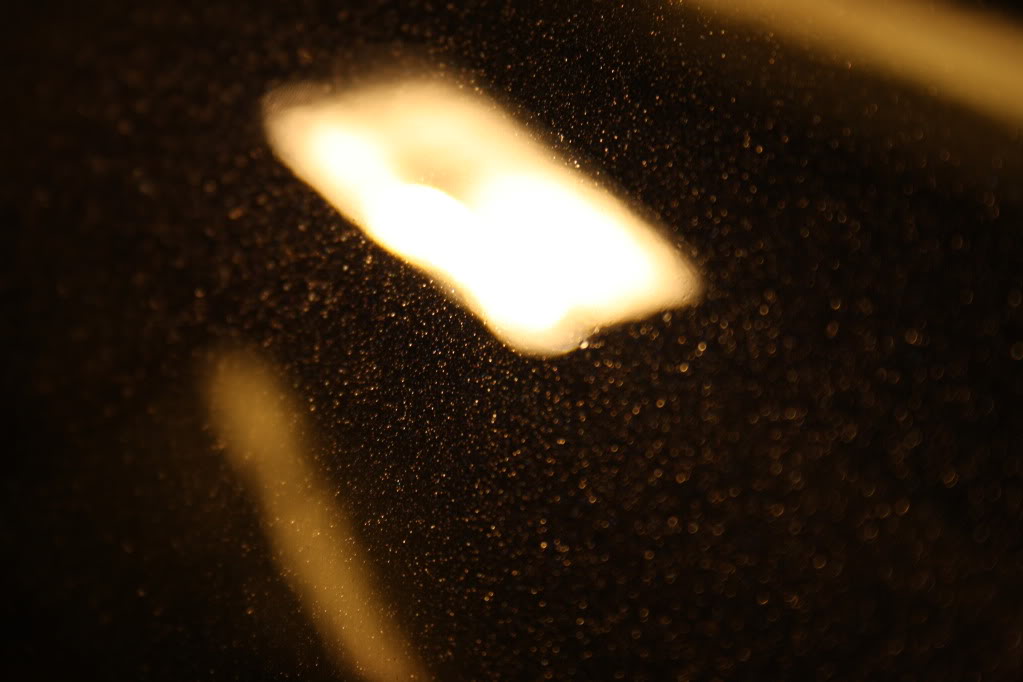

Lexgtturbo 135 Skrevet 26 Mars, 2011 Rapporter Skrevet 26 Mars, 2011 Golf Gti Bilen ble levert ferdig vasket, så derfor ble det bare vask med optimum NoRinse før clay. I og med at det ikke var en like omfattende vask som vanlig, ble det ikke bilder av vask og clay denne gangen. Etter vask og clay var det inspeksjon av lakken, her var det mye å ta fatt i: Dette var generell lakktilstand uansett hvor man så på bilen, i tillegg til en god del "åpne bildører i nabobilen"-riper som var relativt dype og kun var mulig å skjule så godt som mulig. Komboer denne gang ble: S03 gold på gul Hex-Logic pad, kjørt med Makita roterende SV Cleaner fluid pro på gul Megs pad, med Flex DA Felger fikk CG EZ-cream etterfulgt ac SV autobahn, utført av en av mine ubetalte garasjeslaver... Det lå nye 19" felger med dekk i bilen ved levering som skulle ha behandling, de som stod på bilen skulle egentlig ikke ha... men fikk de og... Kos med EZ-lube..... eh... nei.... mente EZ-Cream.... Her sniffes og buffes SV autobahn av 5050s Her er et par bilder som viser før og etter 2xS03Gold og det var fortsatt ikke bra nok... så det ble en tredje runde med S03Gold etterpå Etter S03gold Polering ferdig: Bilen på vei hjem til fornøyd eier. Video etter SV Endurance og SV Quick Finish: Kommer senere en gang... Beklager mangel på skikkelige etterbilder av hele bilen denne gangen, eg skal skjerpe meg.... 25 Siter
