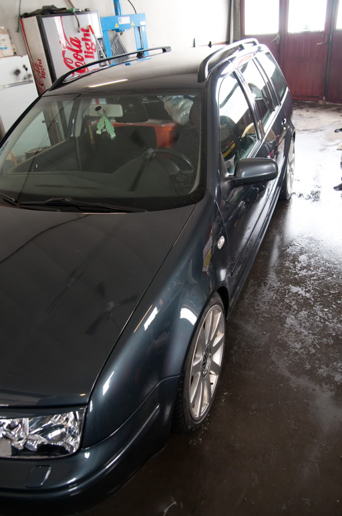

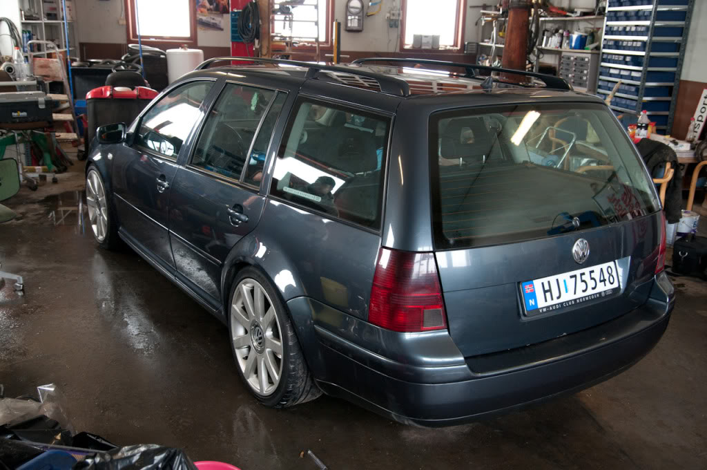

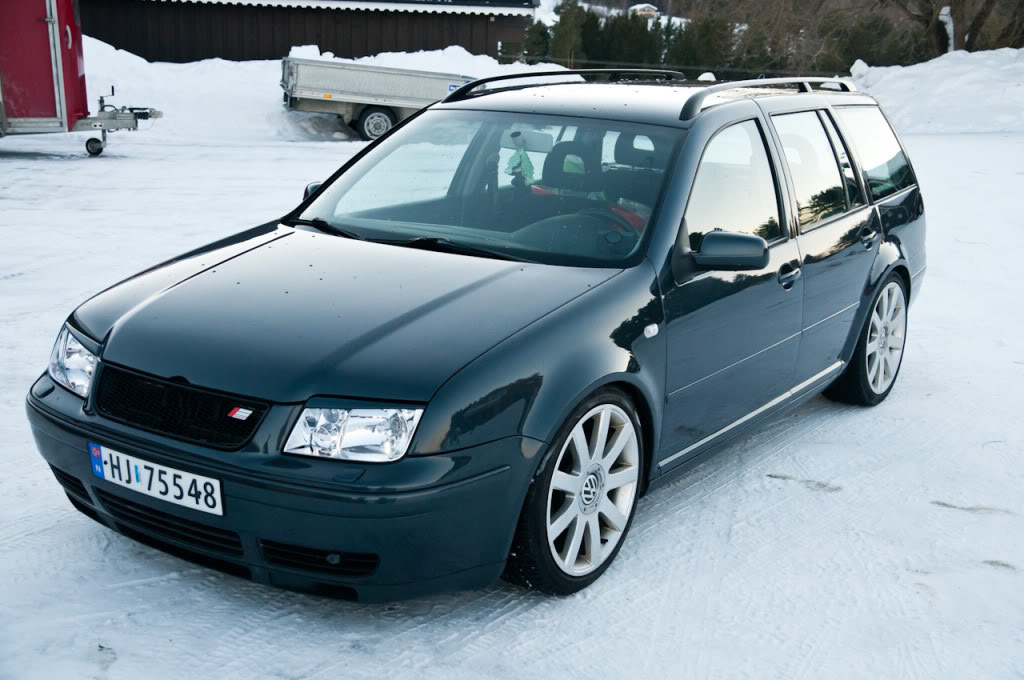

En kamerat ringte meg på torsdag kveld og lurte på om jeg kunne hjelpe han med å fikse opp bilen litt til et treff på lørdag, og siden jeg hadde skikkelig polerings abstinenser så sa jeg ja. Planen var å kjøre til verkstedet han hadde lånt og vaske bilen, claye og gjøre den klar til dagen etter.

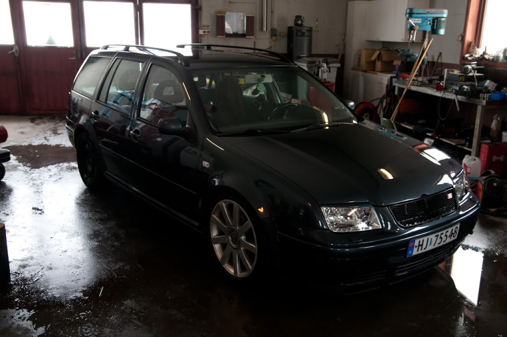

Det viste seg imidlertid når vi kom dit at vannet var frosset, og ettersom alle vaskehallene i nærheten hadde stengt så måtte vi kjøre til nærmeste ute-selvvask og avfette og spyle av bilen (i minus 8 grader), for så å dra tilbake til verkstedet og vaske med ONR og claye. Denne prosessen tok selvsakt noen timer da vi bokstavelig talt måtte banke på dører for å tigge om vann i bøtter til ONR vasking og padwasher.

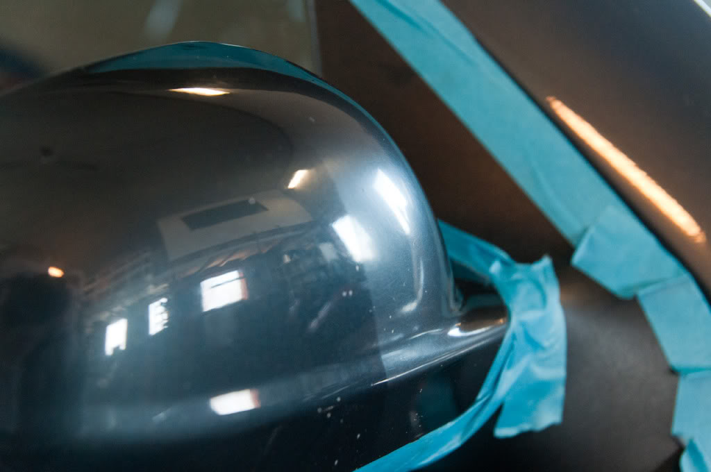

Kun lakken ble tatt hånd om denne gangen, ikke hjul eller interiør da det ikke var mulighet. Verkstedet var ganske møkkete og jeg har nok et par timer foran meg med vasking av utstyr. Siden det var så skittent der så ble heller ikke kameraet brukt så mye, men noen bilder synes jeg det var verdt å legge ut likevel.

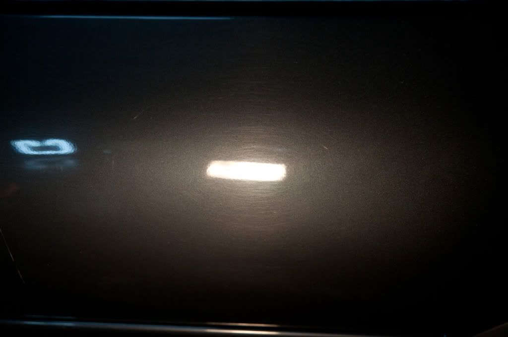

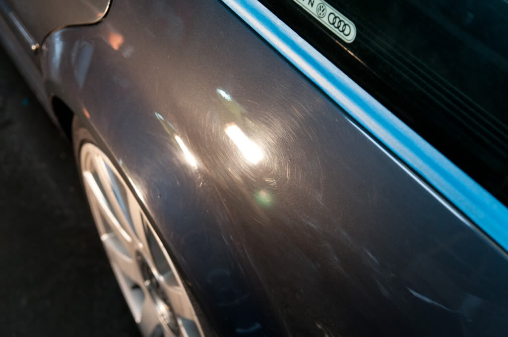

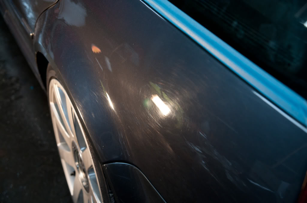

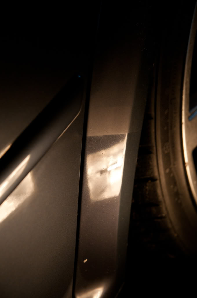

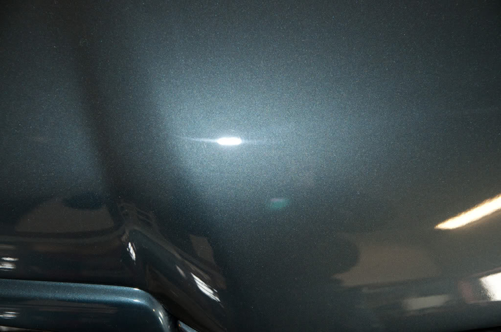

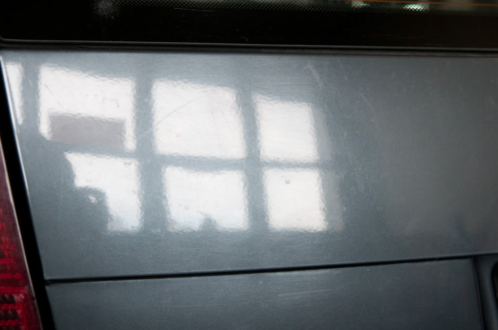

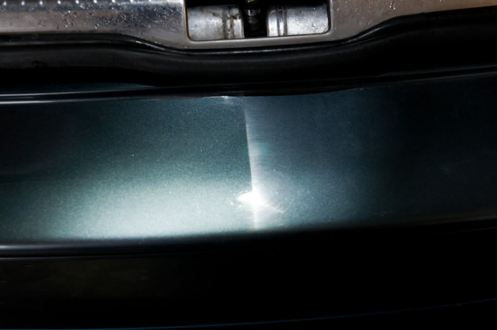

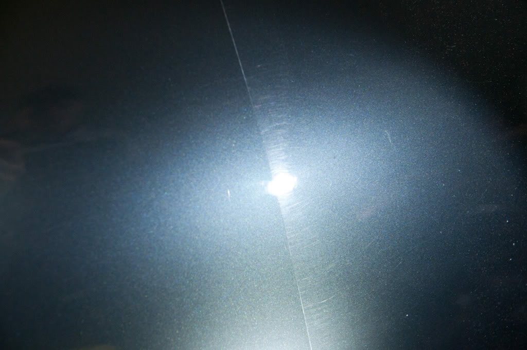

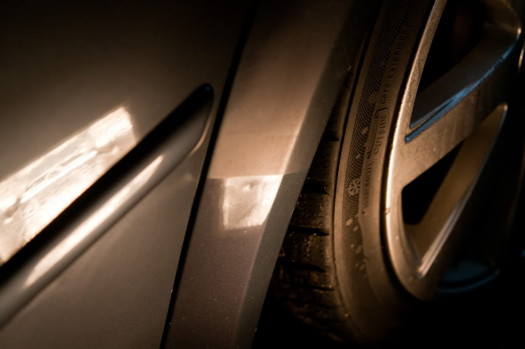

Bilen hadde nylakkert panser og skjermer etter en nylig skade. Da eier klagde på mye riper i de nylakkerte panelene fjernet verkstedet ripene og lagde istedet fine hologrammer som man ser på bildene :rolleyes:

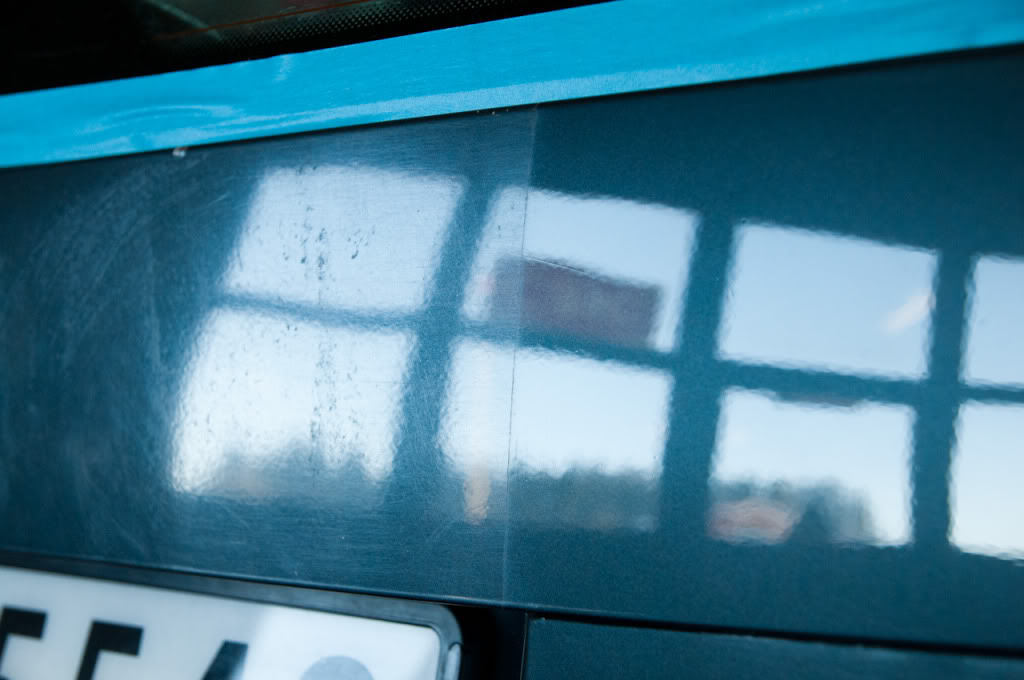

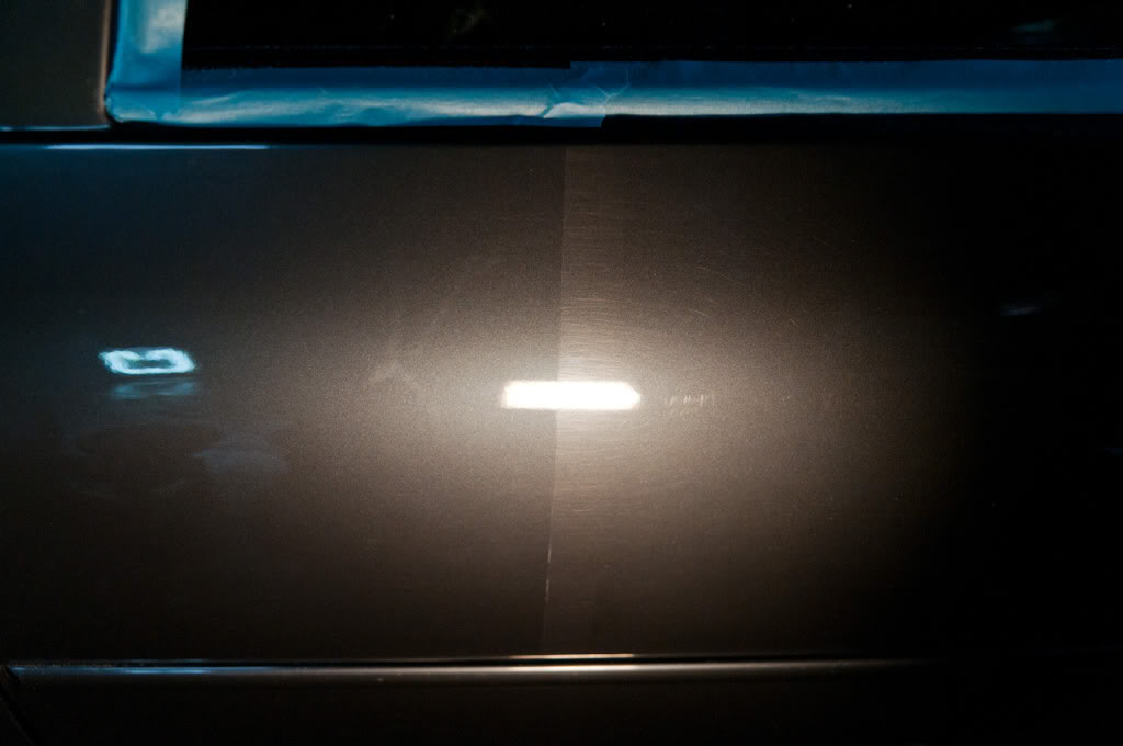

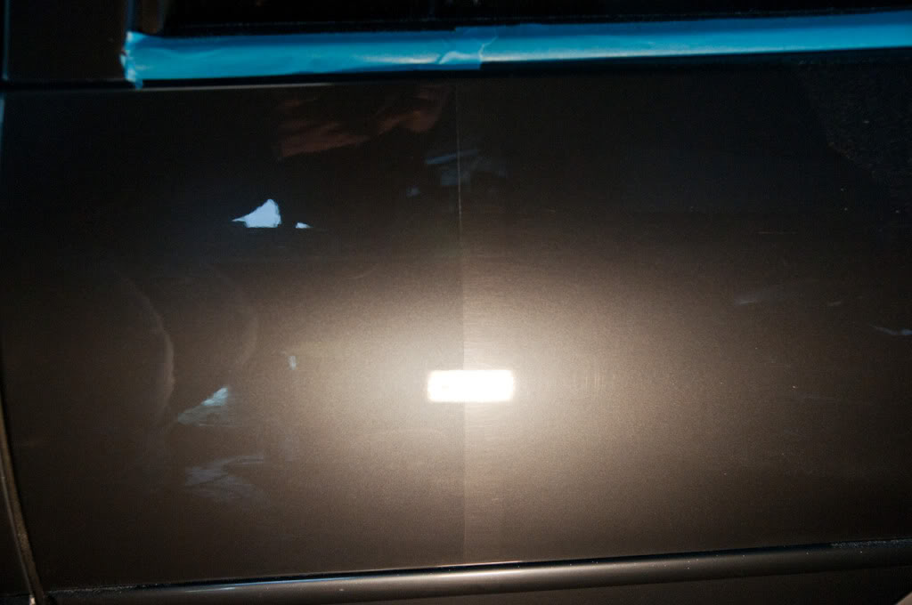

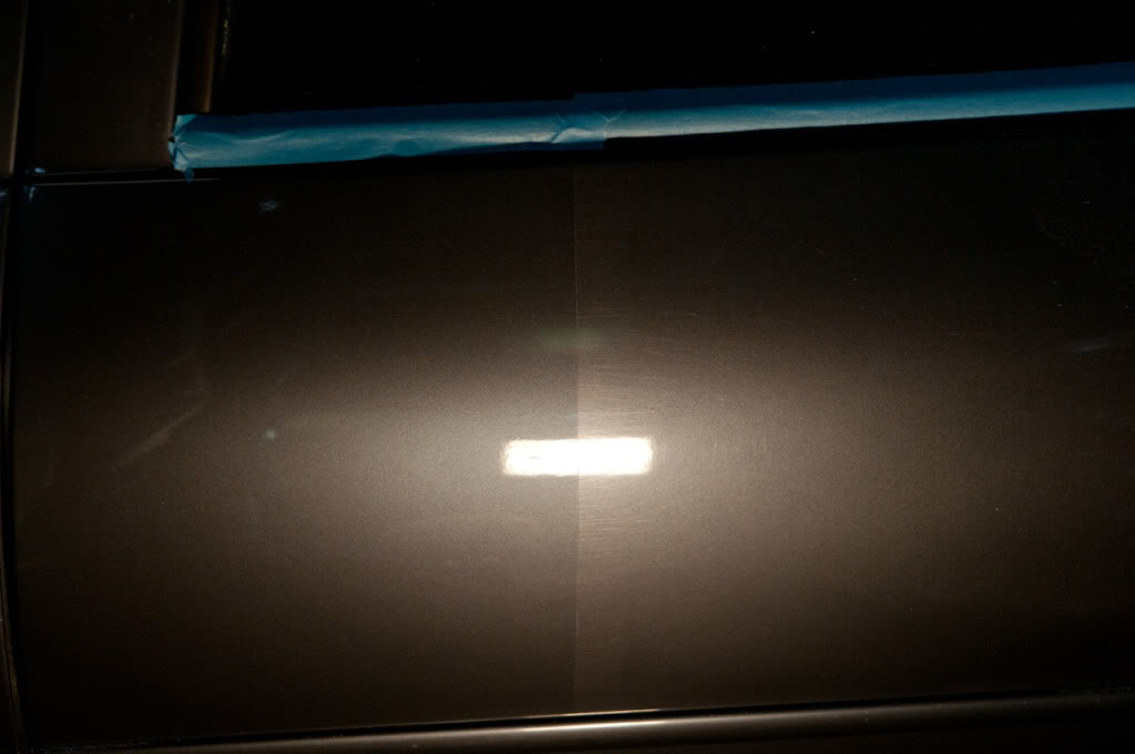

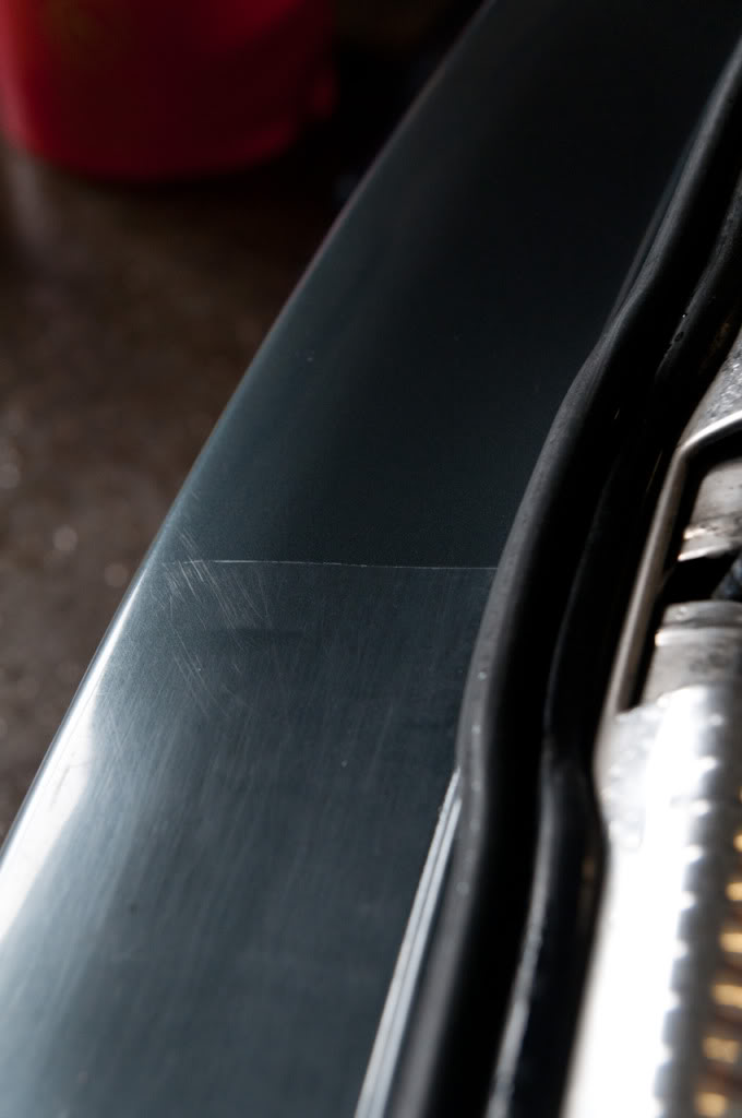

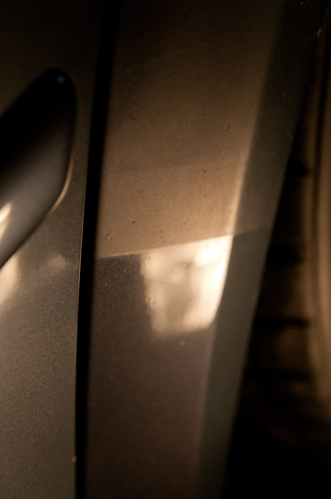

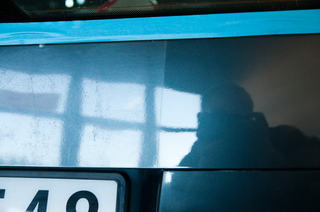

Selve poleringsprosessen tok ca 9 timer med 2 personer (jeg og eieren). Eieren var med selv og etter litt opplæring kjørte jeg cutting med roterende og div skum, ull og gtechniq P1, mens han tok hånd om hologramfjerningen med kestrel DAS-6 PRO og en megs polishing pad med P1 polish.
Jeg startet så vidt med FCP, men gikk raskt over til gtechniq P1 da den kuttet NESTEN like bra, men avsluttet penere og var noe bedre å jobbe med på denne lakken. I tillegg visste jeg det ville bli mye mindre rensearbeid etterpå da P1 er vannbasert og er mye enklere å bli kvitt restene av, spesiellt når man ikke har tilgang til vann.
Lakken var ganske ille, og veldig hard. Beskyttelse som ble lagt på var gtechniq C2 da bilen måtte ut med en gang og denne ikke trenger noe herdetid og er veldig rask å legge på.
Bilen min ble forresten truffet av et snøras utenfor mens jeg satt inne og jobbet. La i dag merke til at panseret har fått en del bulker og det som ser ut som litt strekt plåt, så regner med at dette må byttes til sommeren..

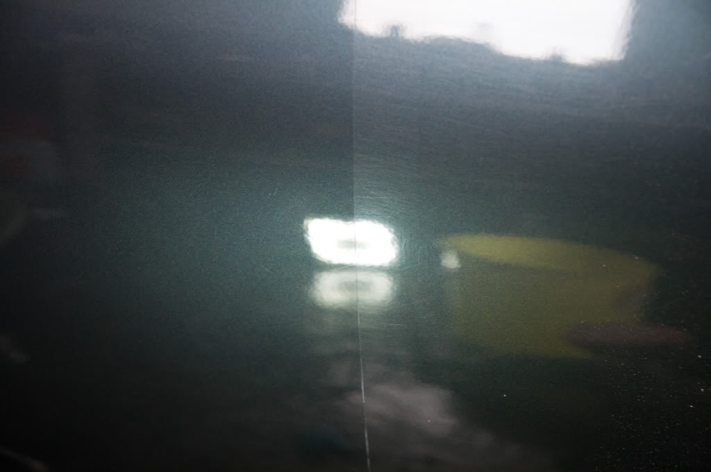

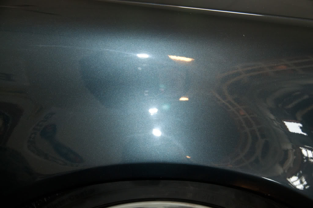

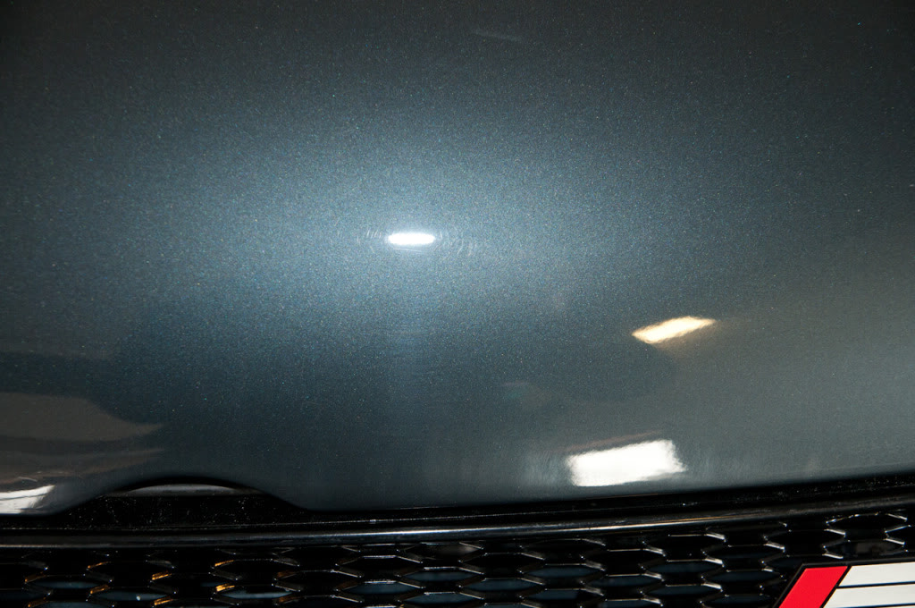

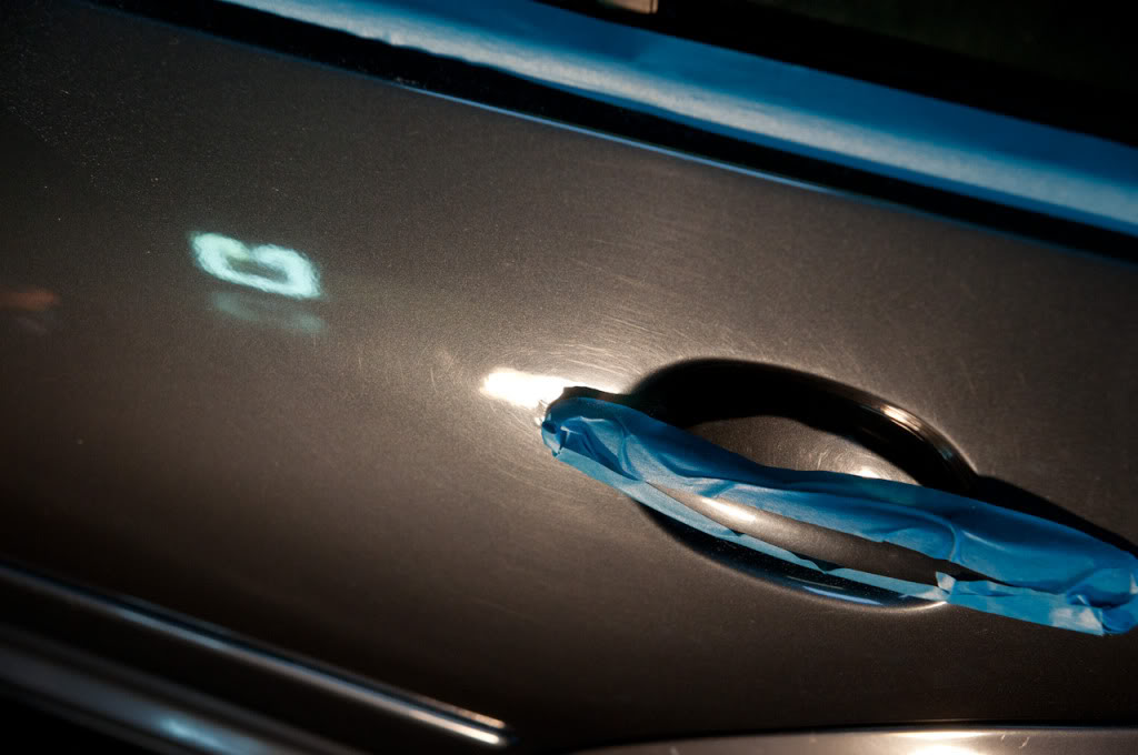

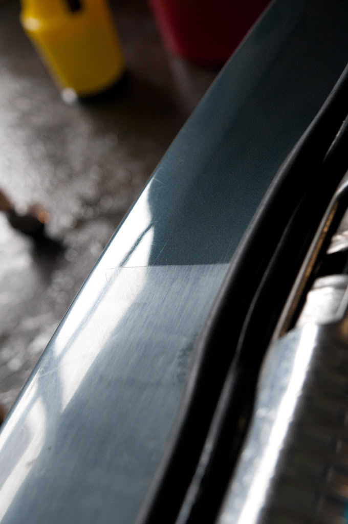

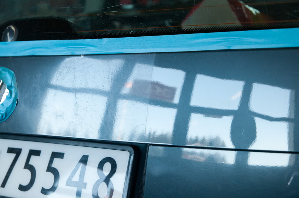

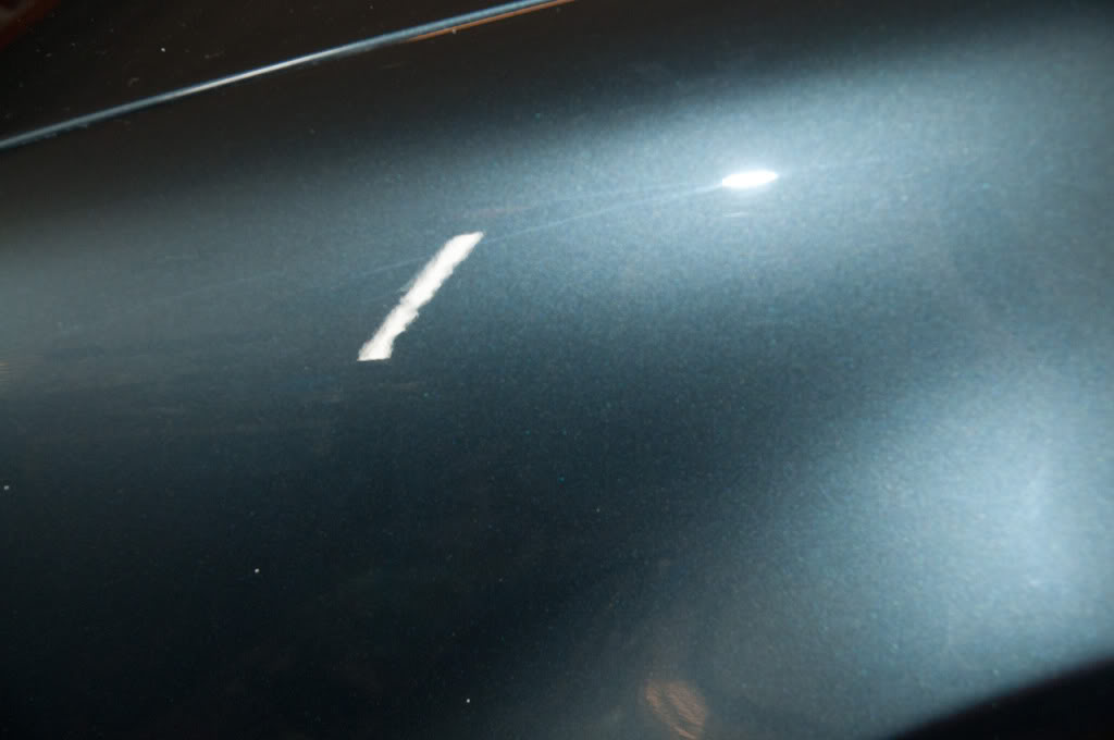

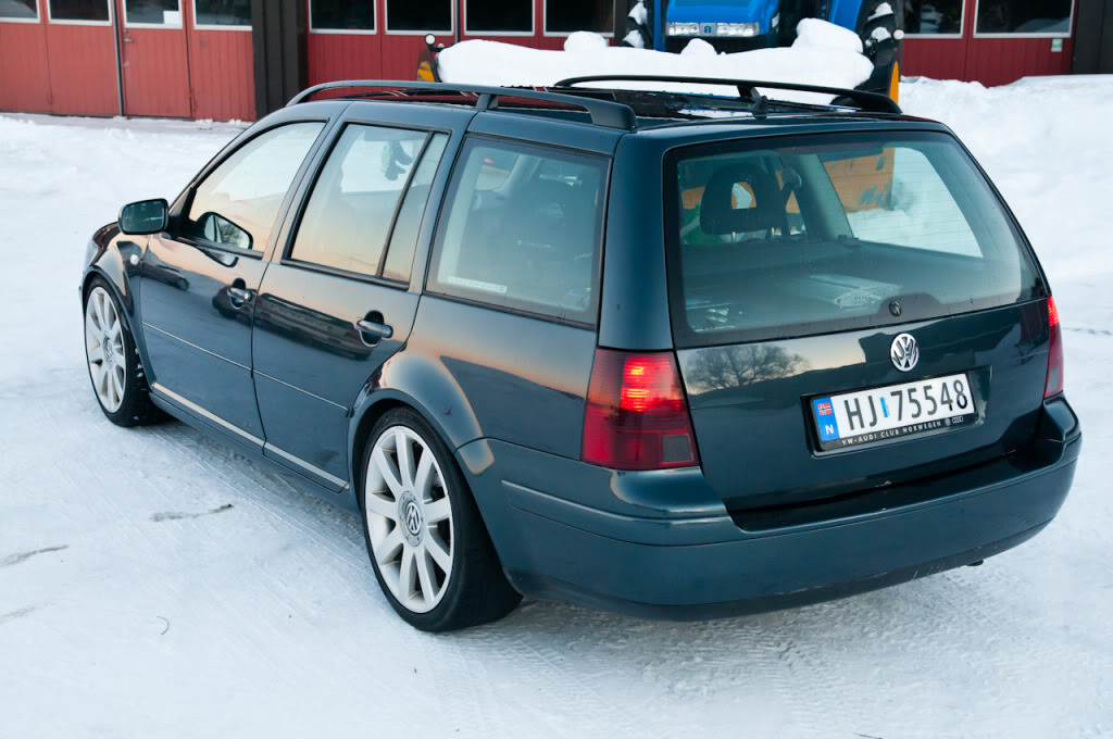

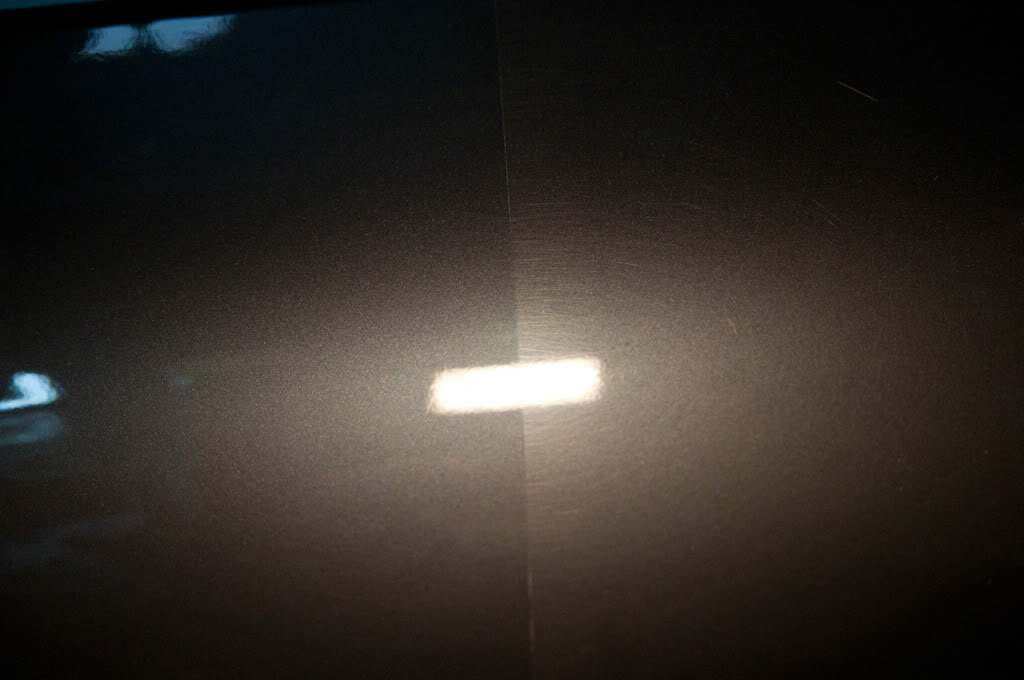

Før-bilder:

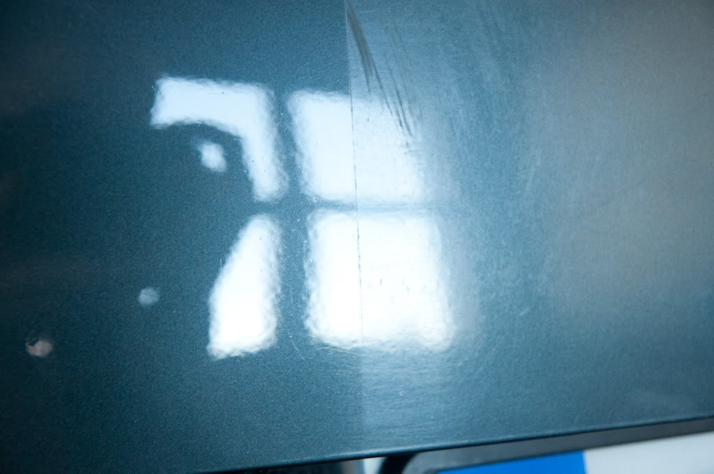

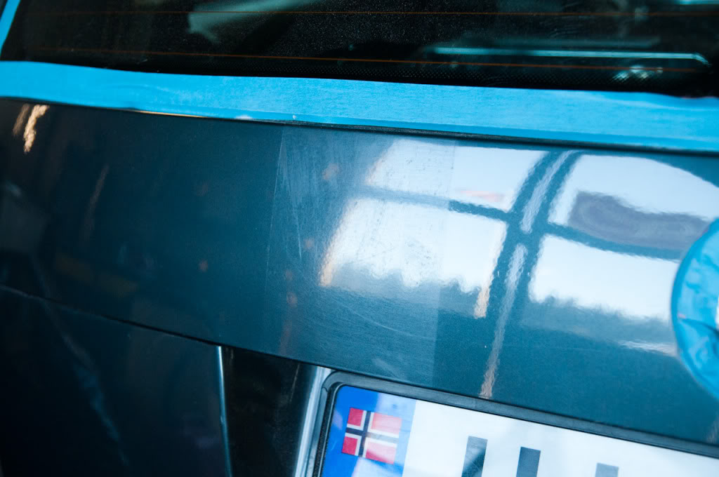

50/50 bilder:
Etter:

Ser sykt blankt ut på etterbildene.. :)
x2
50/50 bildene var også veldig bra :)
