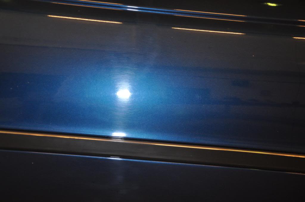

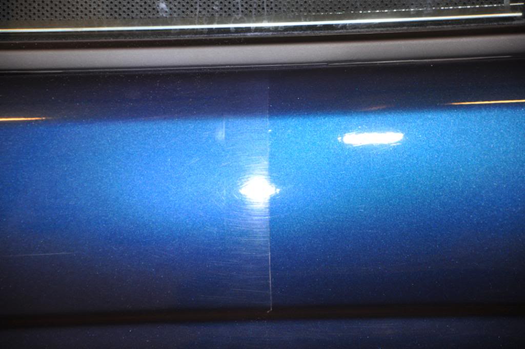

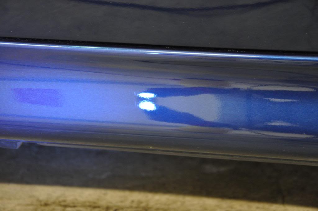

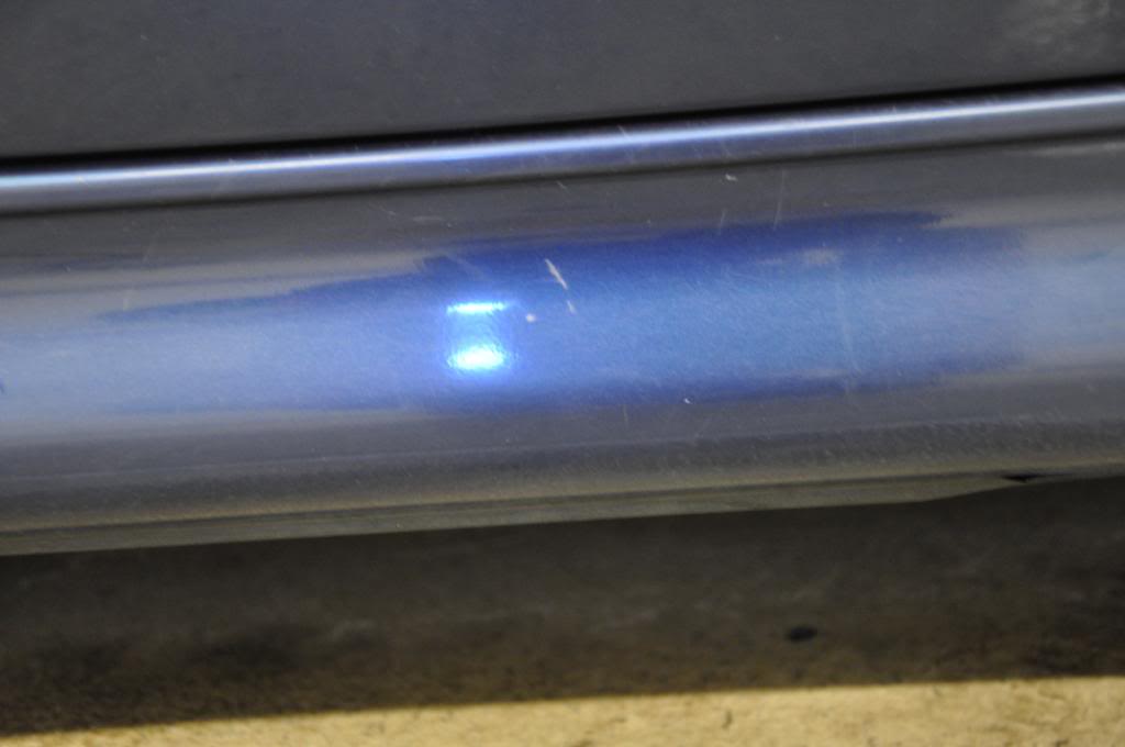

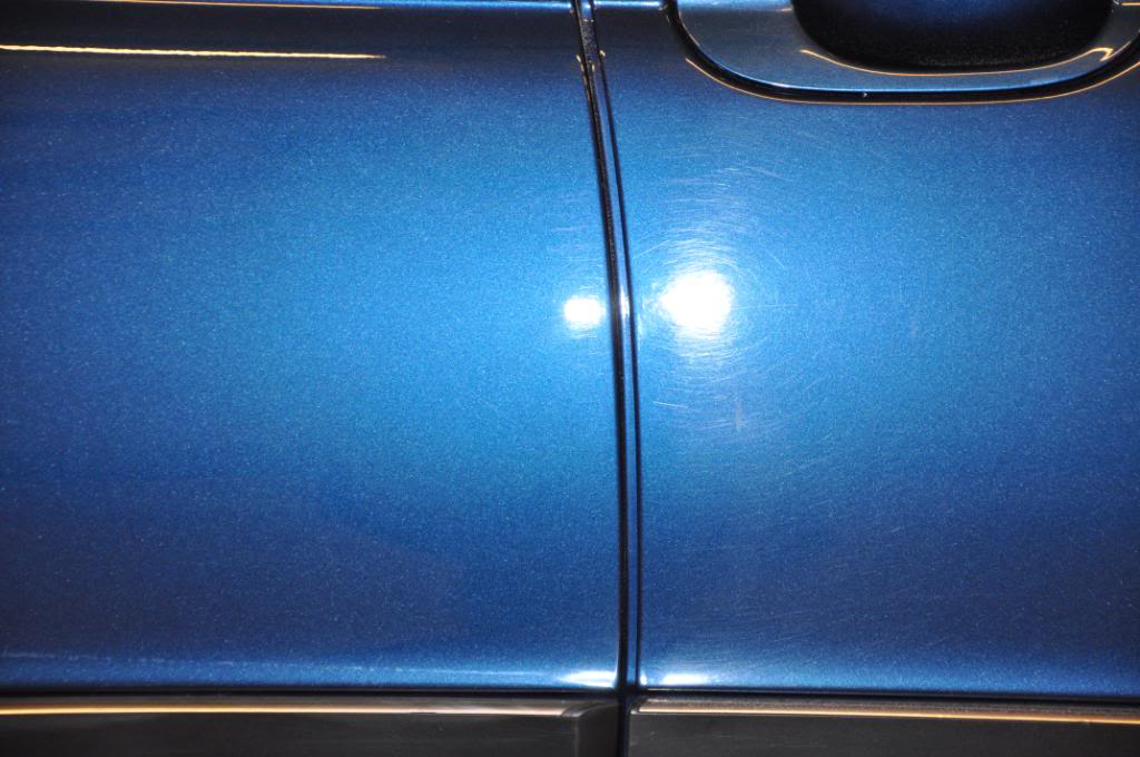

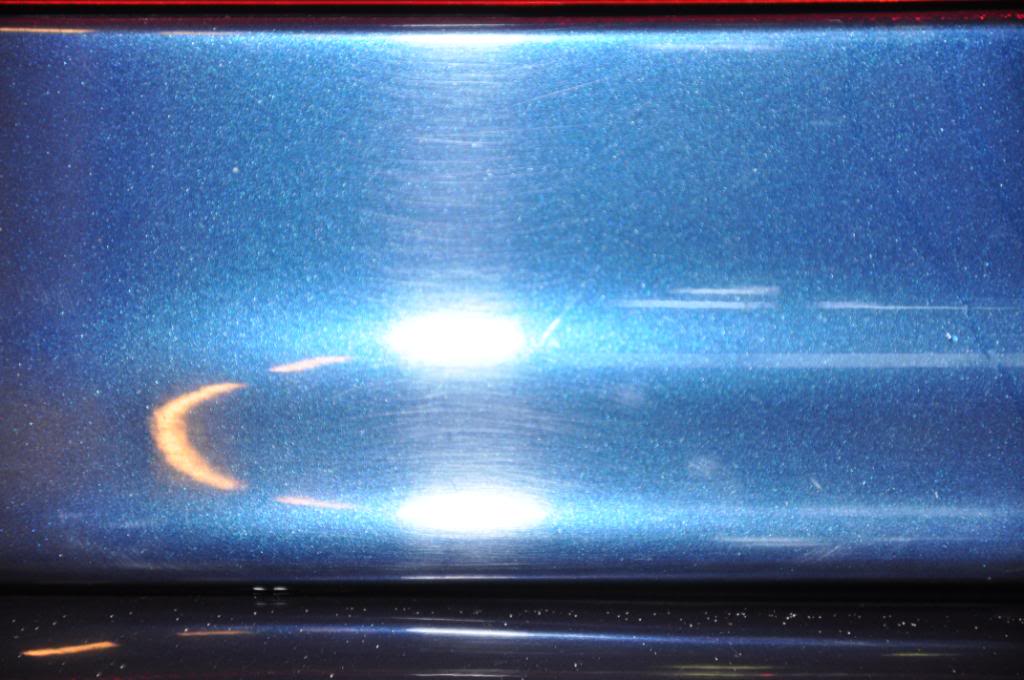

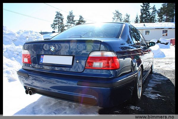

Dette blir en kort tråd om en bil jeg tok forrige helg, en 1998 BMW 535iA.
Bilen hadde gjevnt over matt lakk med mye RDS. Lakken var greit å jobbe med, hverken hard eller bløt.
Utstyr som ble brukt var:
-Prickbort
-Megs super degreaser
-Megs APC
-P21 Power gel
-Metabo maskin
-Div hexlogic pads og div bakplater
-Menzerna s100
-Menzerna SIP
-Menzerna IP
-Menzerna PO85RE
-Meguiars 205
-Meguiars 105
-Dodo juice Lime Prime

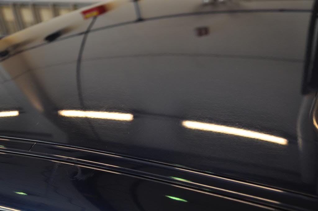

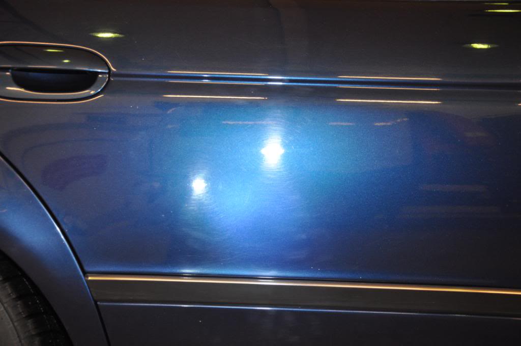

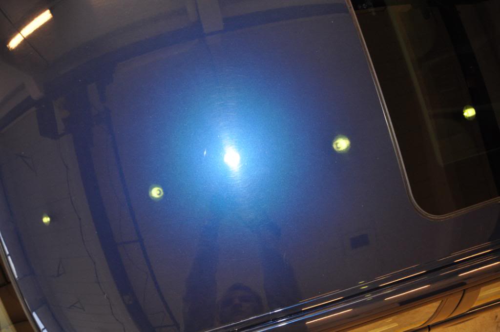

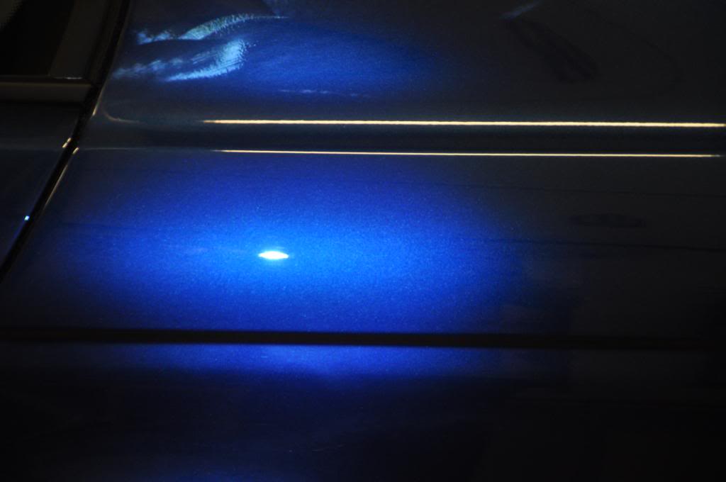

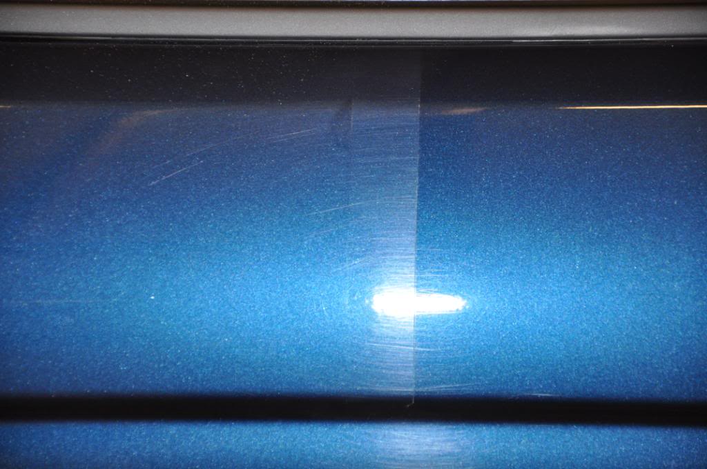

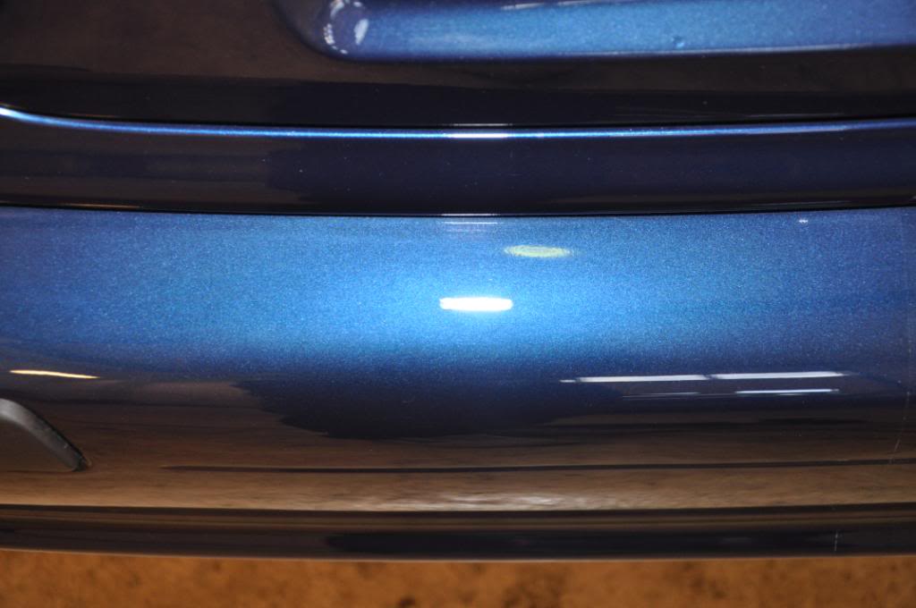

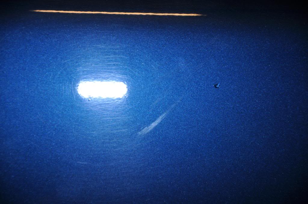

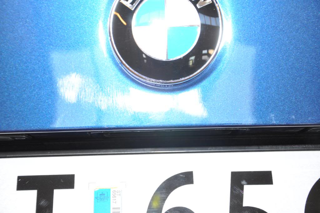

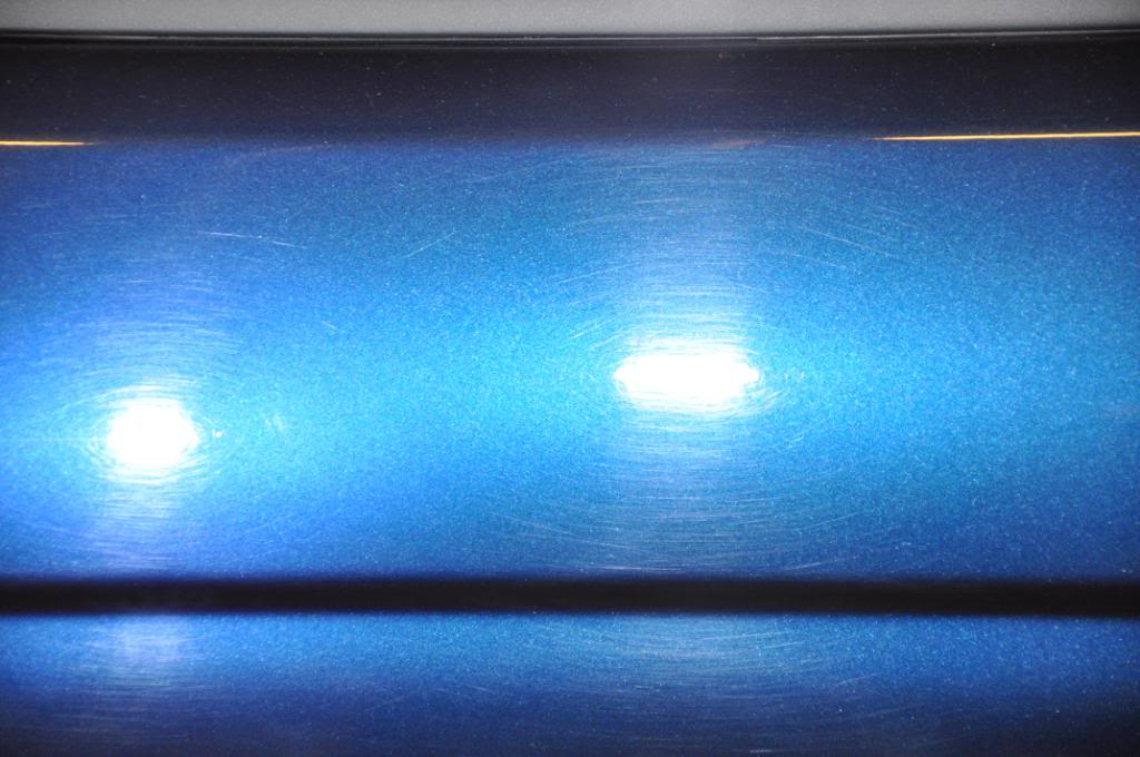

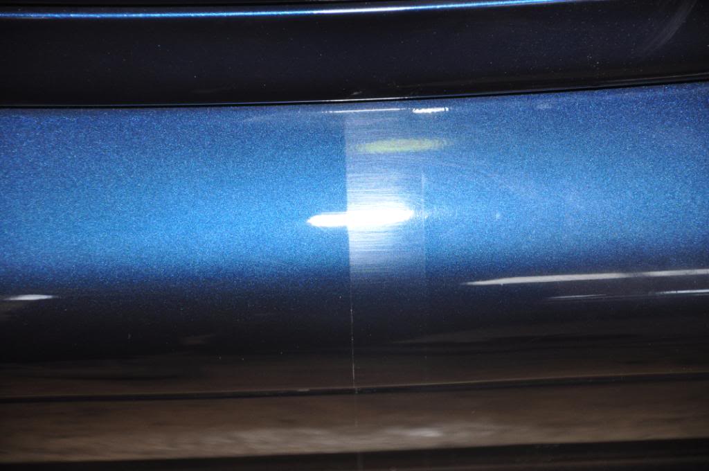

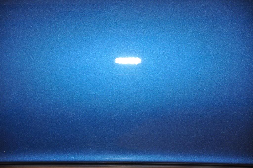

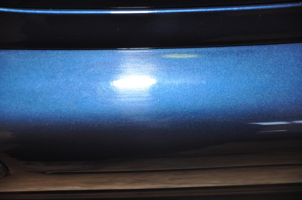

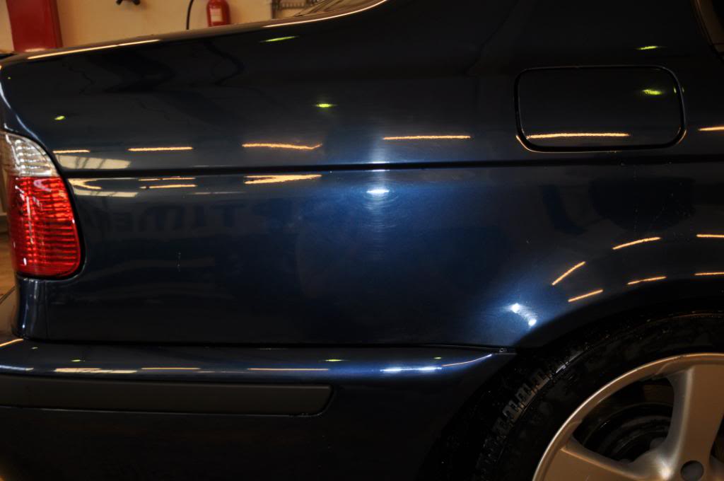

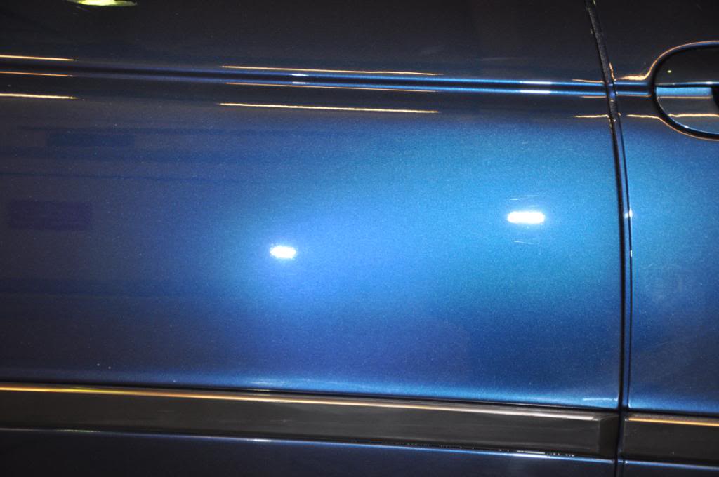

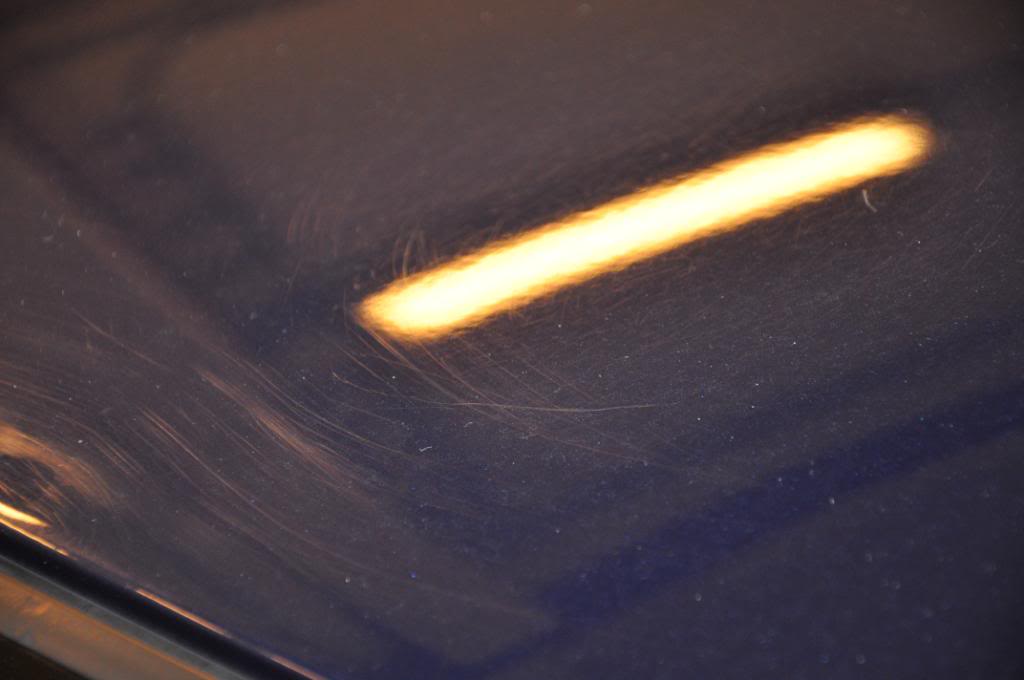

Grunnet kort tid ble det kun vasket og polert og under kan man se resultatet:

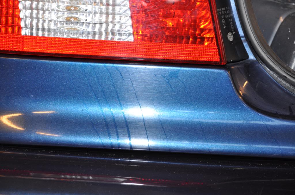

Fikk tatt vekk det meste av swirls, noe RDS ble igjen pga tiden.

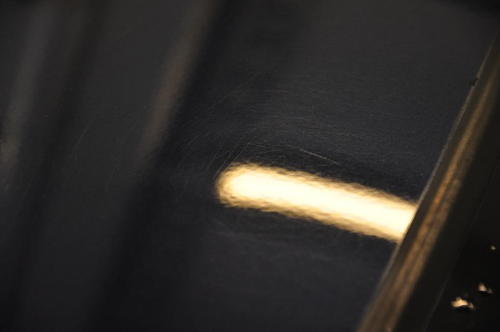

Litt før-bilder

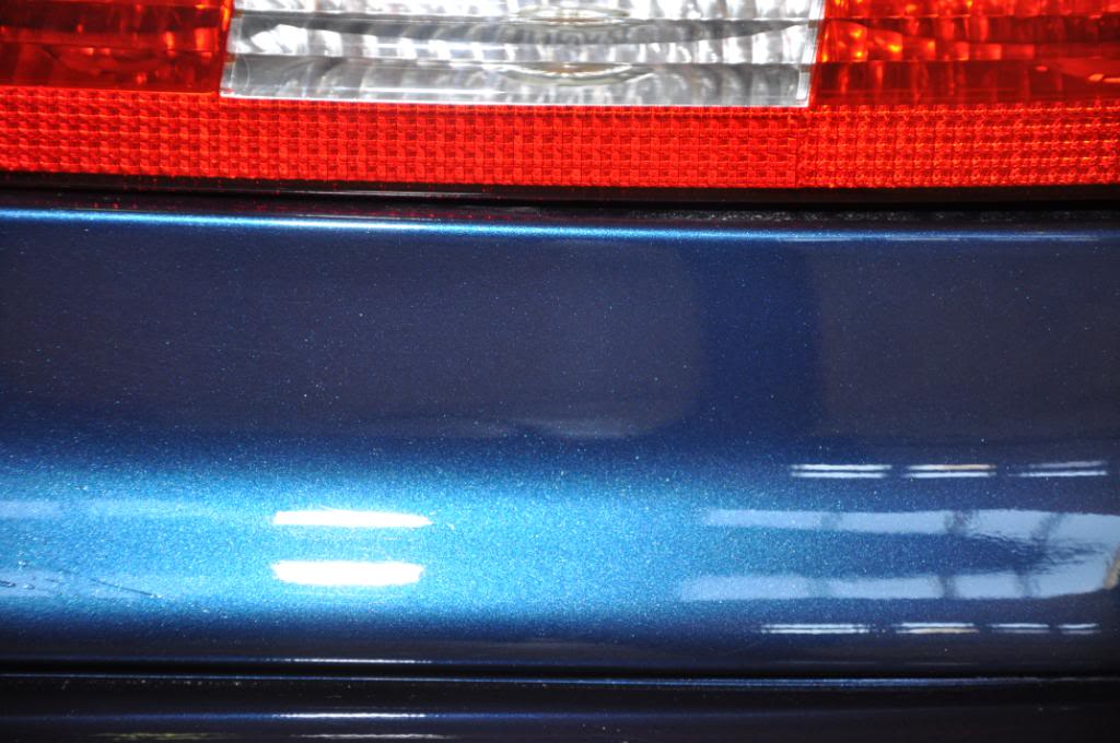

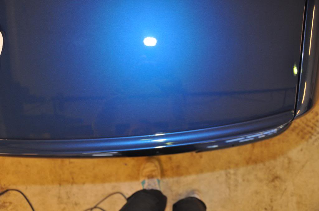

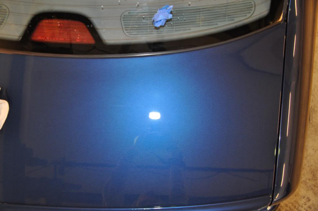

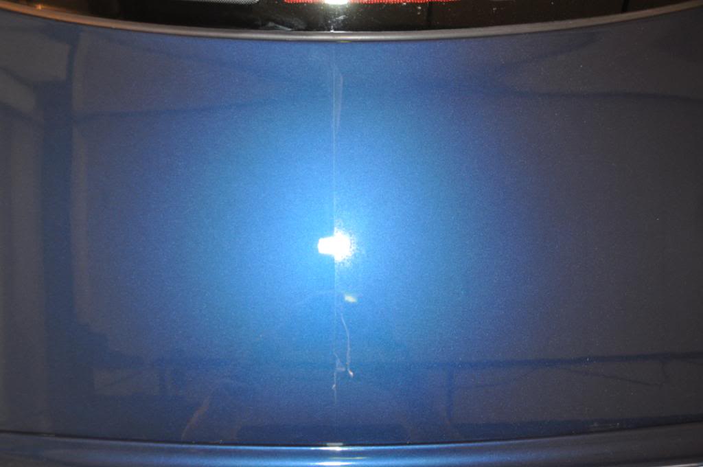

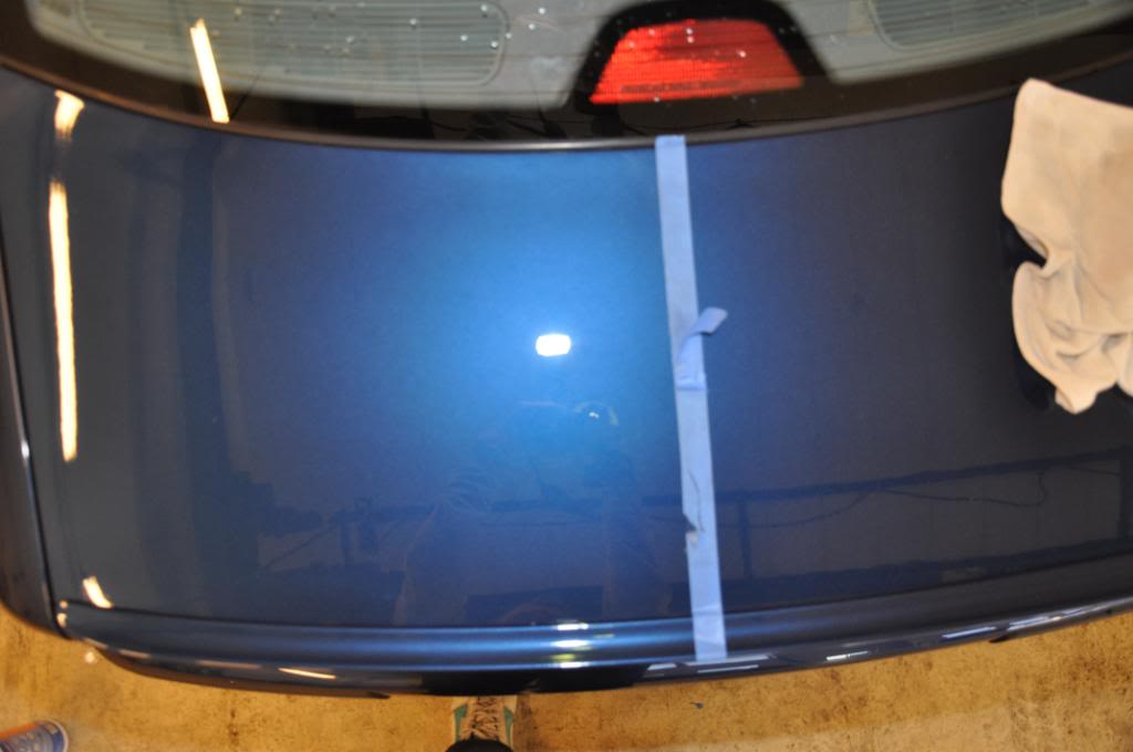

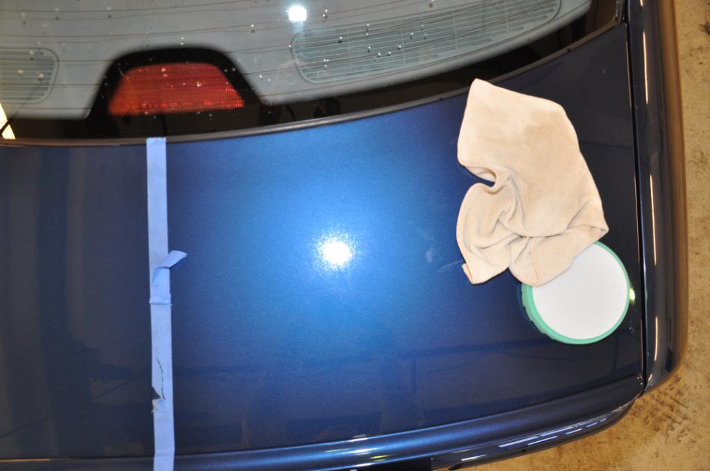

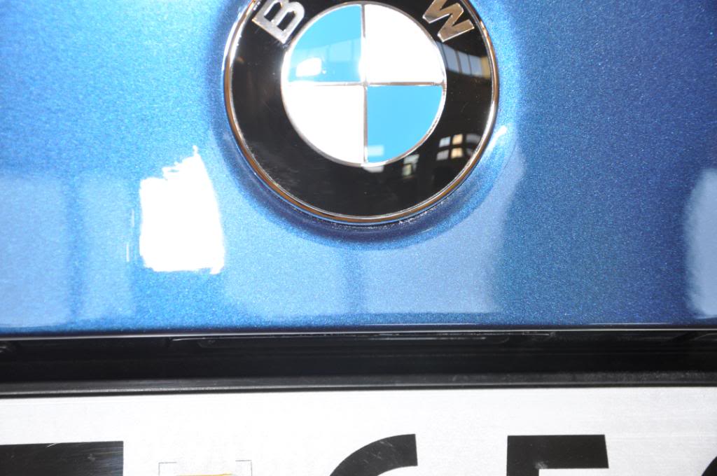

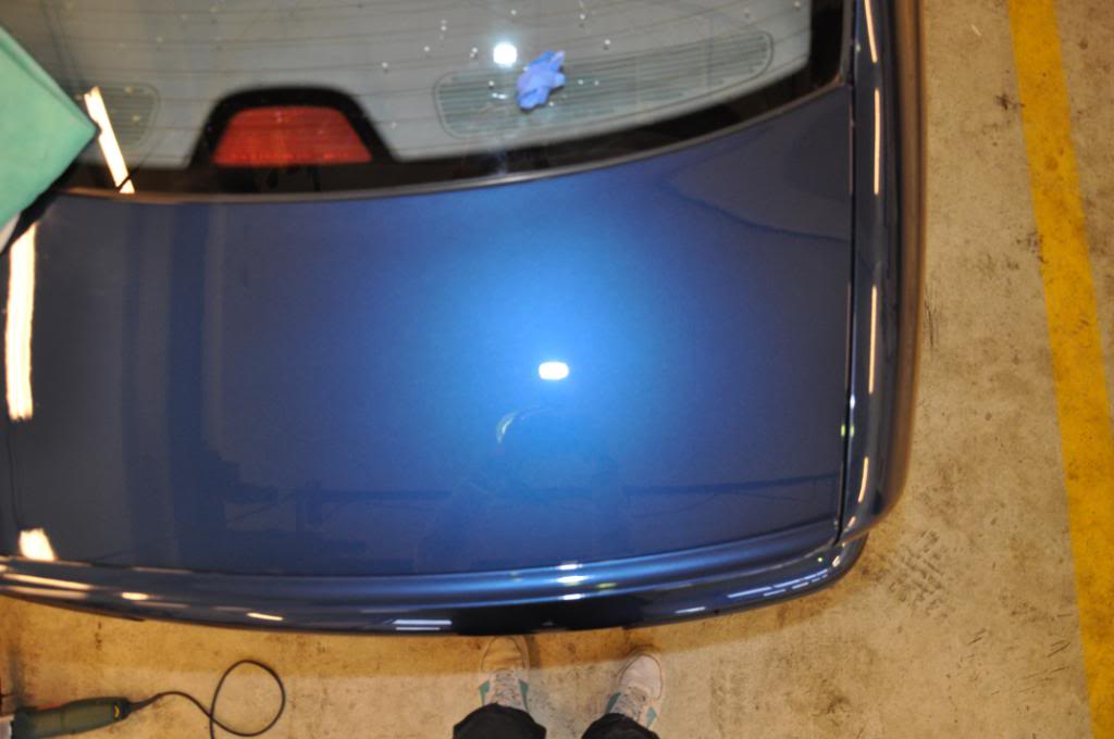

Bagasjelokk var omlakert og det var en del matte flekker over det hele.

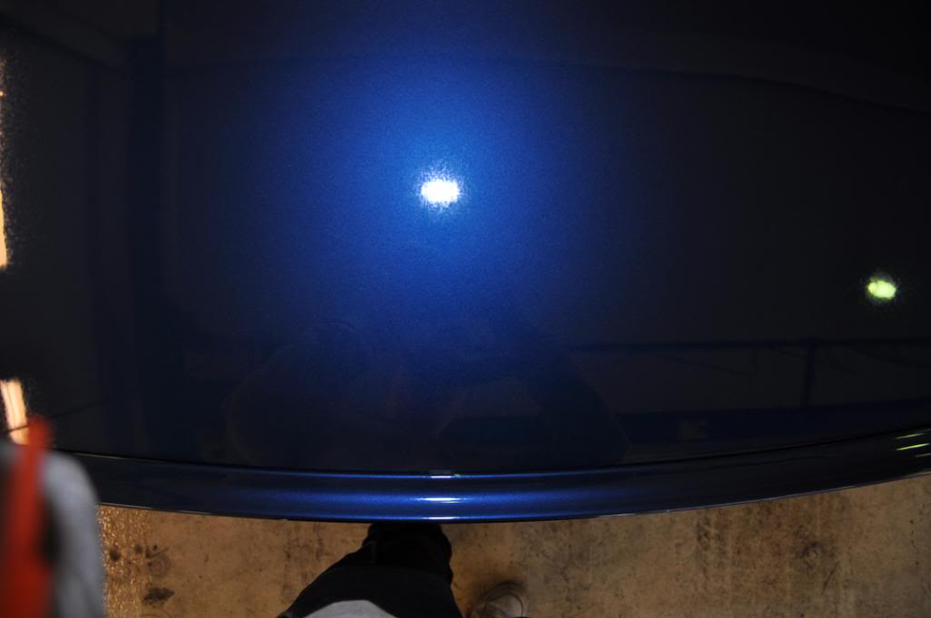

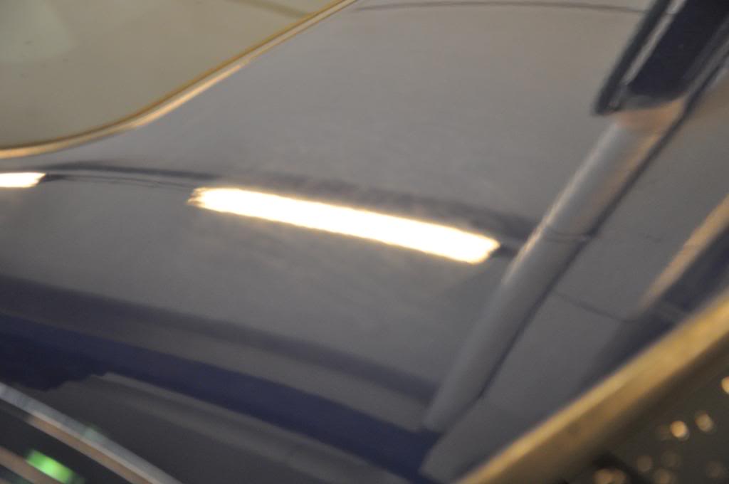

Litt mer matt lakk:

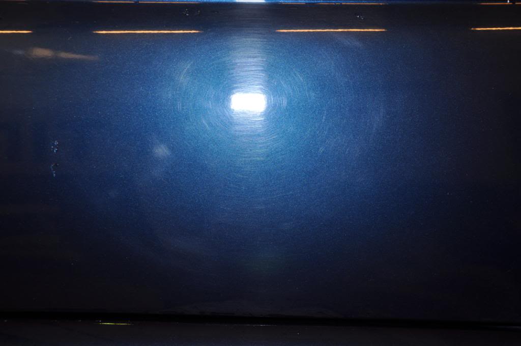

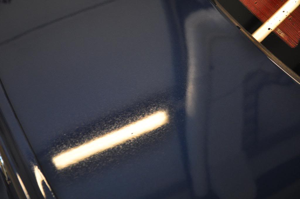

RDS

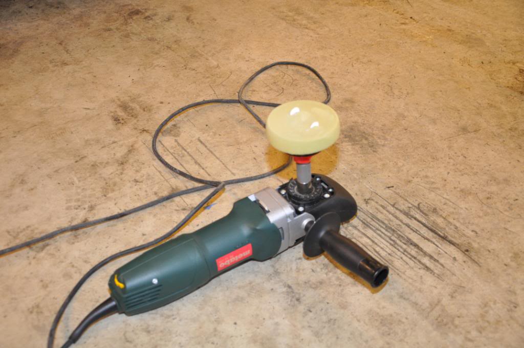

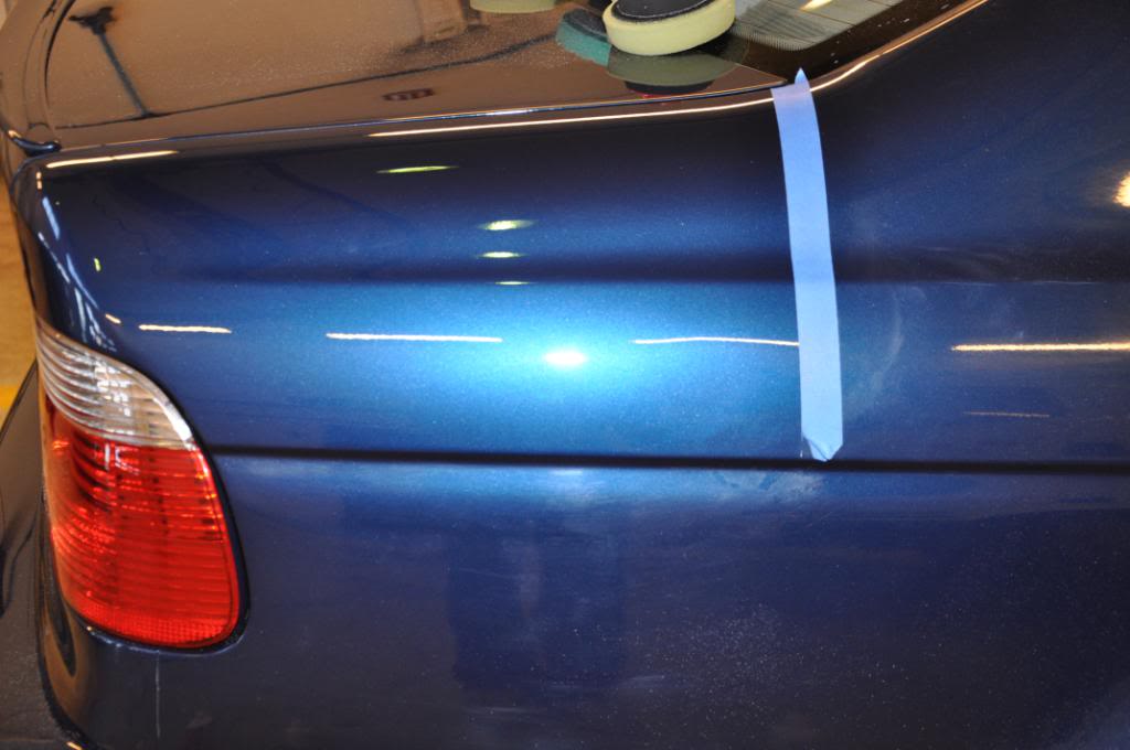

Litt av utstyret i bruk

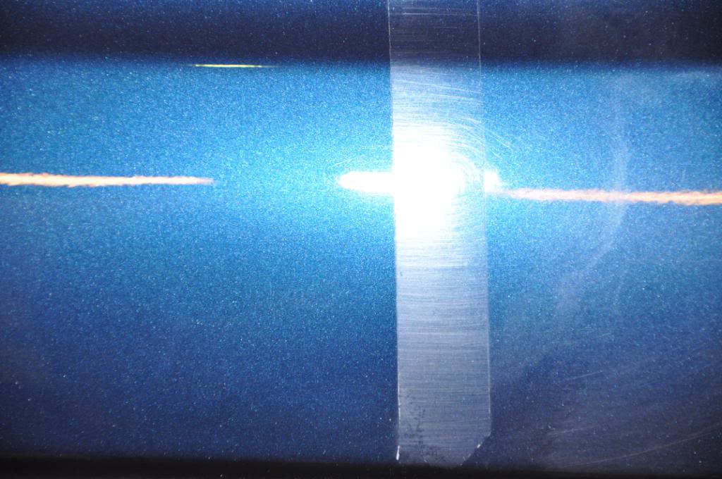

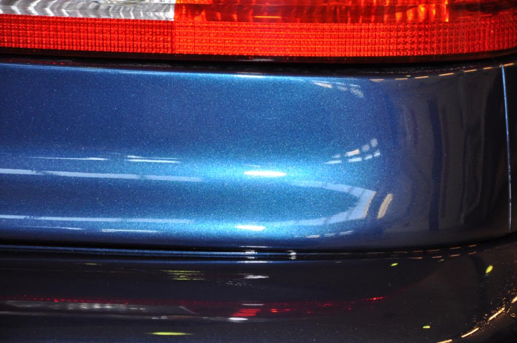

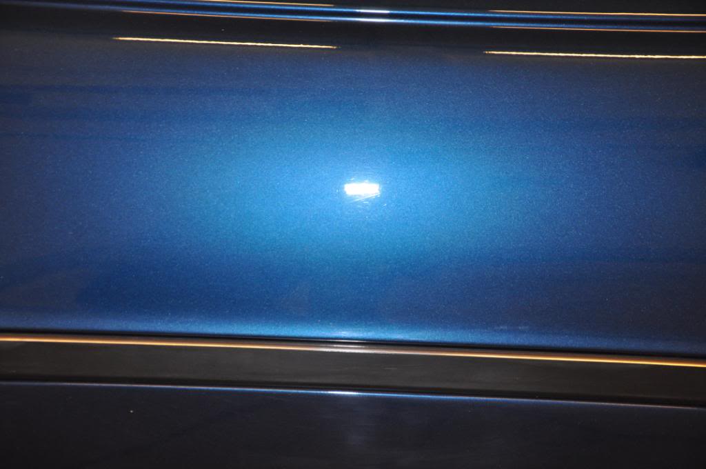

Før:
Etter:

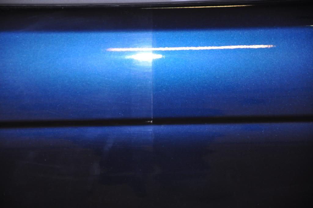

Før:
Etter:
Før:
Undeveis:
Etter:

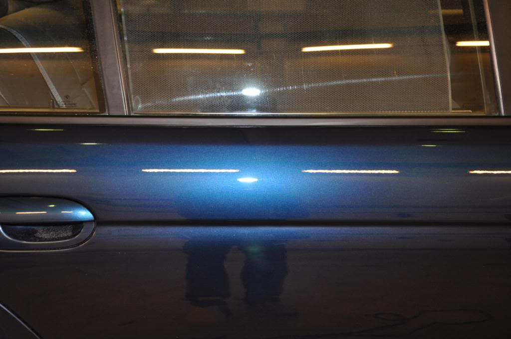

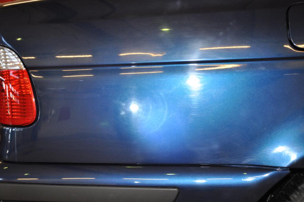

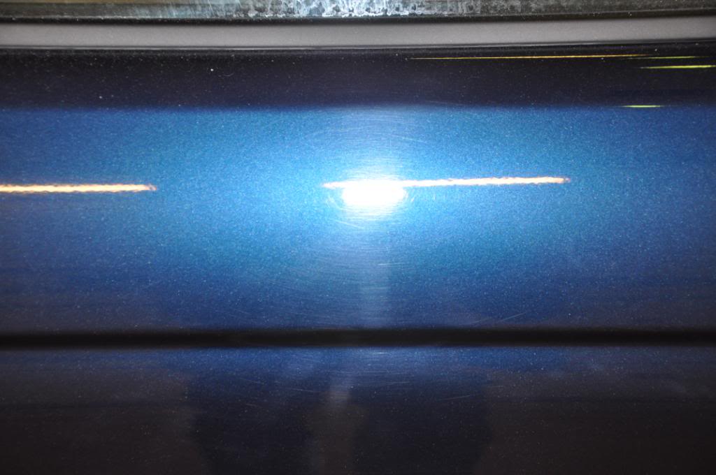

Nevnte jeg at det var MYE swirls og matt lakk!?
Underveis
Før:
Etter:

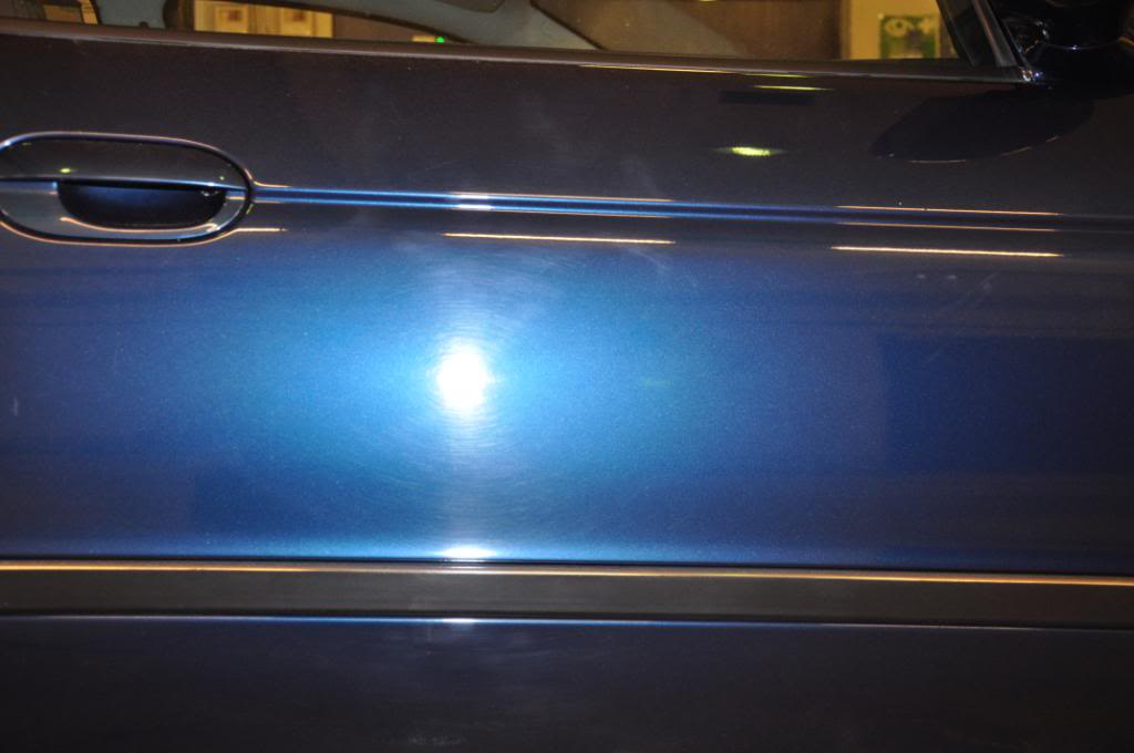

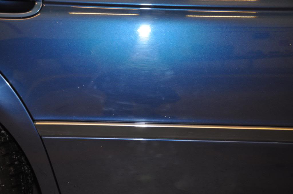

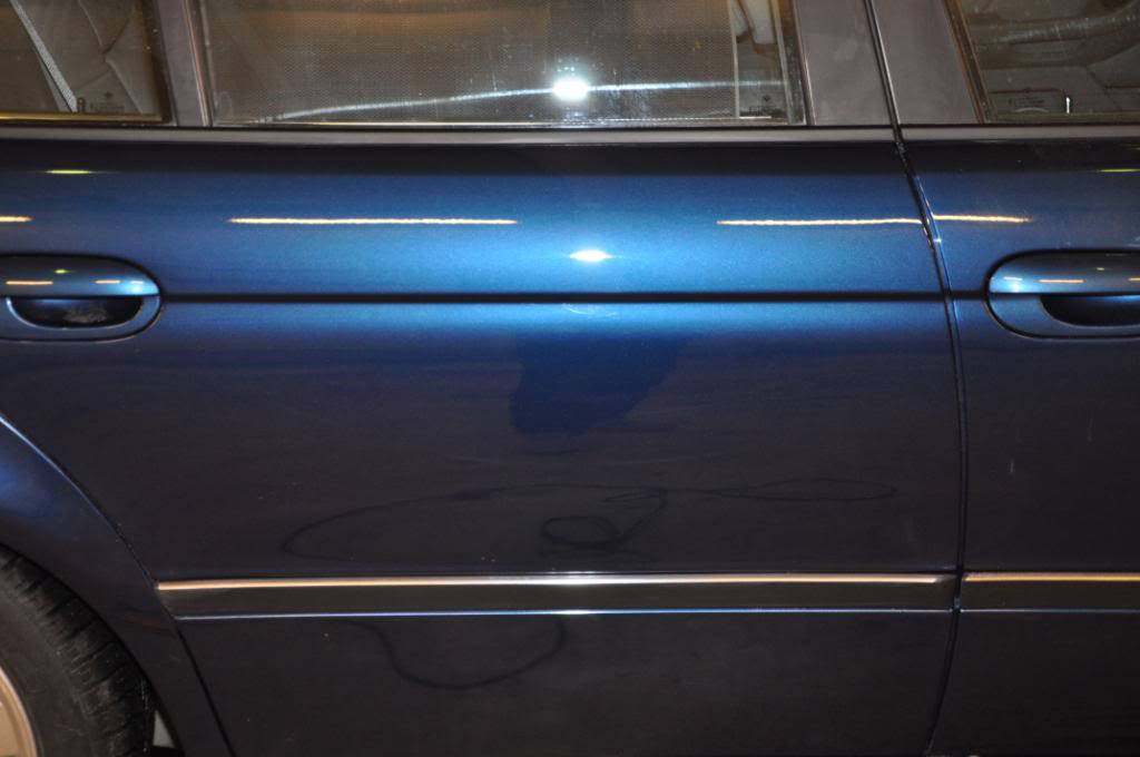

En dør polert
Shiny! ;)
Før:
Etter:
Litt mer underveis

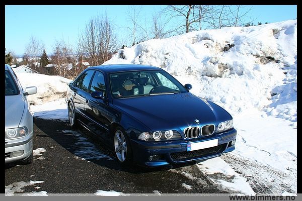

Ble en bra turn på denne her... Hva brukte du som LSP på denne?
eier la på bleu weis eller hva den heter, selv i etterkant.

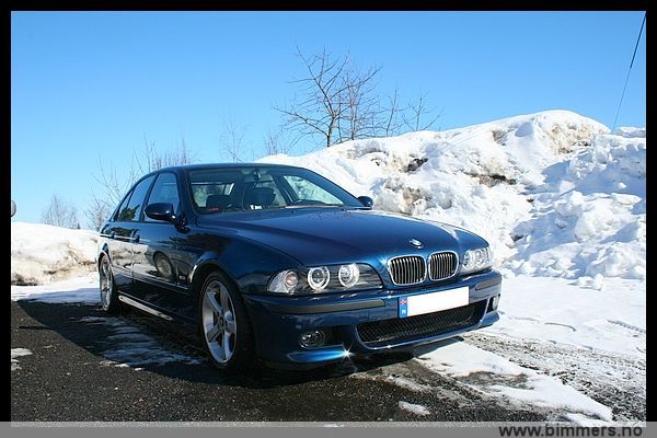

Fikk vekk mye rds :) Godt jobba! Savner litt bilder av hele bilen da :)
hc_Tk    58
hc_Tk
Ja, i know. Ble litt stress på slutten så ble dårlig med det. Fikk ikke vokset bilen heller så den så nok litt mer porno ut etter voks og.

Tusen takk for et flott resultat hc. Jeg kan poste bilder av nyvokset bil med blandt annet Swisswax Blau Weiss når helgen er omme :)
