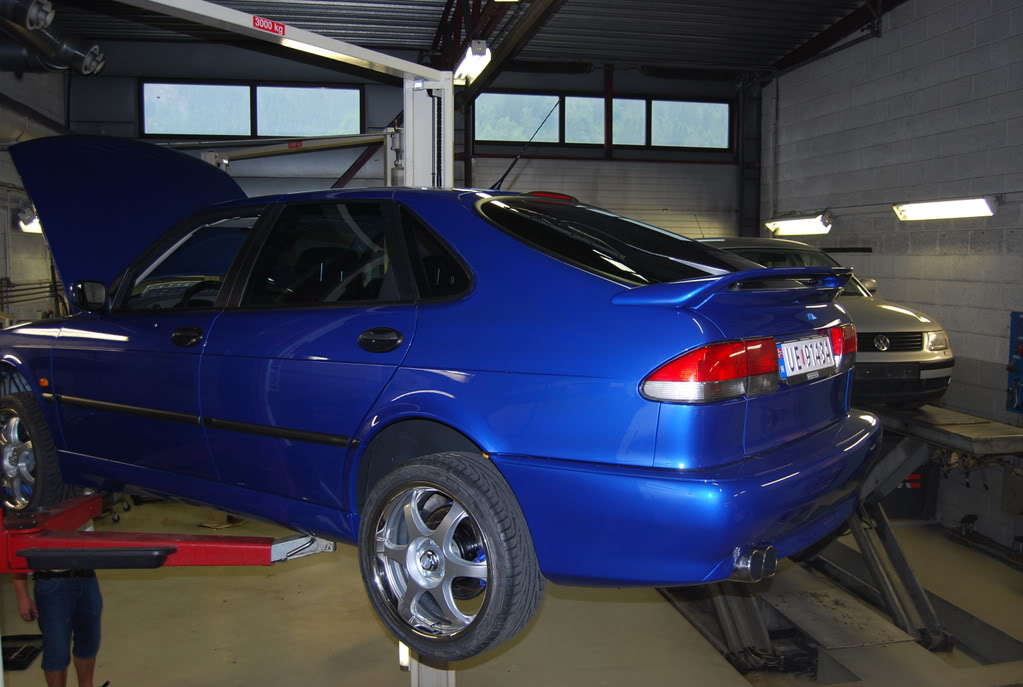

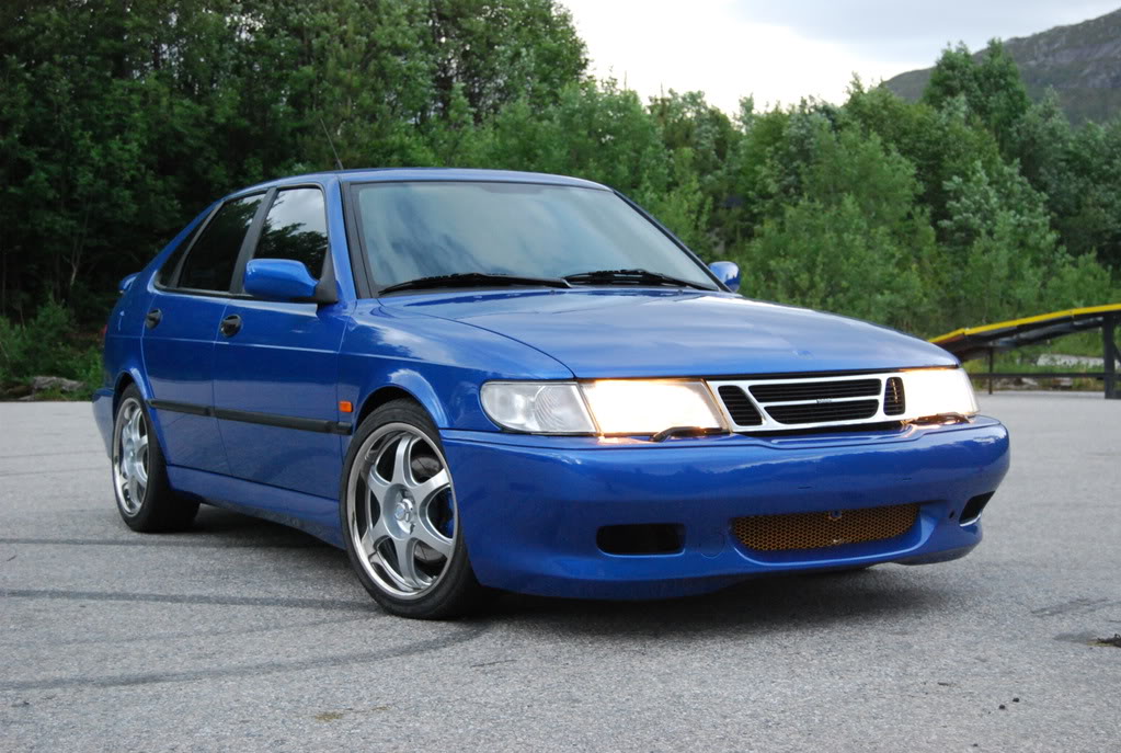

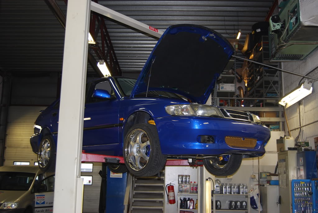

Hei har følgt med litt på forumet, no er eg fylt 18 år og bilen er klar.
Har bygd bil i heile vinter. så har ein bil med ny lakk på.
Så lure på vilke typer produkter eg trenge til samlinga mi eller for å ha alt eg trenger til shine og vask.
Helst Meguiar's eller Autoglym sine produkter får bra priser på det her i Førde.
Og så lure eg på tid og korleis eg skal gå fram med produkter siden lakken er fersk. var lakka i påska.
Litt gammle bilder men men. har fått på merker og tåkelys og litt anna rart :P
Pen bil! Er det BARE Meguiar's og Autoglym du skal ha? Hånd eller maskinprodukter?
