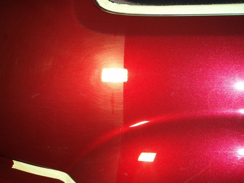

Dag 2, Polering, 18 timer
-Makita 9227CB
-Scholl S03 Gold Edition + Scholl orange pad
-Menzerna PO85RD + Uber blå pad
-Scholl CF02
post-2108-0-10887200-1296153895_thumb.jp
:blink:
post-2108-0-06805500-1296154282_thumb.jp
post-2108-0-41463300-1296154344_thumb.jp

Det gikk vel med 3-4 liter med CF02 for å fjerne oljene og sjekke for holo-fri lakk etter 85RD tenker jeg.... Har kjørt noe 85RE selv og den trenger 2-3 skikkelige runder med CF02 (eller lignende) for å se om lakken virkelig er bra :)
