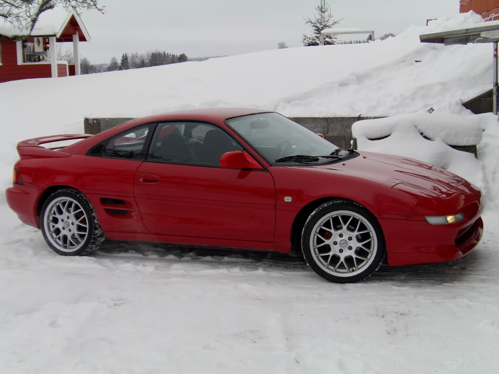

Jeg er altså ute etter en omtrent lik rødfarge som originalfargen, for jeg vil ikke lakke om motorrom,bagasjerom,inni dører osv..
Bestilte lakkering i mai. Vil ikke ha ss lakk mere..Noen som har noen gode tips?Flakes,perlemor,antall lag klarlakk osv.
Bilen har vel de fleste sett nok før, så legger ut bilde av en annen mr2 med samme farge og som er like original i karosseri som min ;) Min er targa da.

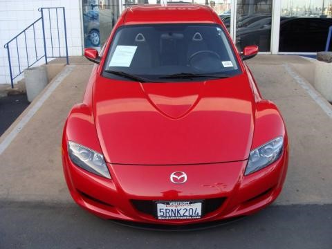

Synes denne fargen er pen, hadde en rx8 inne og lakka bakskjermer en stund tilbake, og fargen er knæsj, med litt diskre effekt ;) Alt ligger i detaljene... :D
Fargen heter Mazda Velocity Red (27a)
