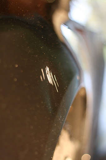

Har i det siste blitt veldig interessert i PDR og spesielt glue pulling. Derfor tenkte jeg å få tak i et sånt forbrukersett til noen hundrelapper for å teste litt på en bulk jeg fikk i fjor vinter ved en hit and run :( . Viste seg at det ikke var så lett å få tak i så fort som jeg skulle, men stakk inn om nærbutikken en tur (Ødegård Lakk).
De hadde heller ikke dette settet inne, men hadde et proff-sett liggende som var testa/demonstrert på en bulk. Fikk umiddelbart sikletendenser helt til jeg fikk vide veil. pris.... da ga det seg for å si det sånn. Tror han skjønte det og da ga han meg et tilbud jeg ikke kunne si nei til. Veil pris er 4300 + mva. Tilbudet tror jeg det er best å ikke nevne så høyt, men vi ble gode venner :)

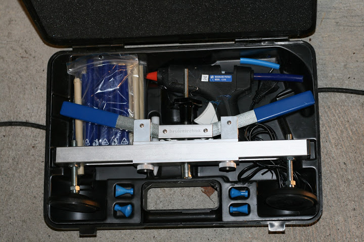

Det ble et slikt fra Beulentechnik:
Så da var det bare å rigge opp kamera på stativ og begynne. Bra triks med stativ forresten, for da kan du kjapt sjekke forskjell fra "pull til pull".
Blir vel mest brukt på bulker der det ikke er skadet lakk, men jeg må jo lære meg våtslip og div også :)

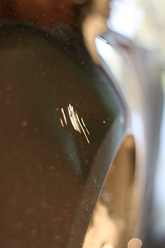

Utgangspunktet

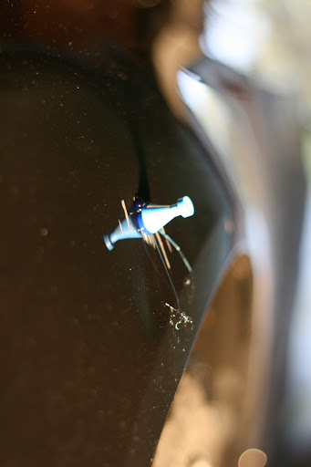

Så første forsøk. Kom veldig mye ut her

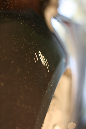

Andre forsøk. Nå kommer det seg:

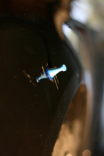

Klar for nytt forsøk:

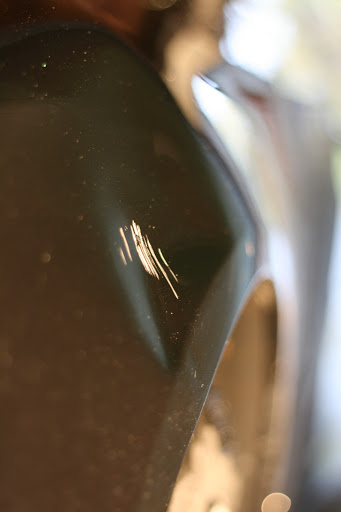

Og mange forsøk senere:
Ikke helt bra enda, men tror jeg skal få det til. Gikk tom for tid. Kommer tilbake med mer senere...

interessant! Kan du skrive litt mer om settet? Hvor vanskelig/lett det var å feste settet på hjulbuen ved bulken? Gud jeg fikk lyst til å ta en tur på Ødegård lakk jeg også!
Resultatet ble jo veldig bra :D Ja veldig grei og hyggelig han karen på Ødegard Lakk.

Her er link til siden importøren har: Min link Står vel litt der.
Er ikke noe hokus pokus å feste. Man limer fast en plastplugg som vist på bildet under. Resten fester man ikke, bare holder den... Tja hva skal jeg si. Ikke lett å forklare, men er tonnevis med filmer på youtube om glue pulling. De kan nok _litt_ mer enn meg :)
