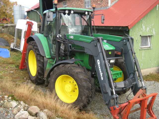

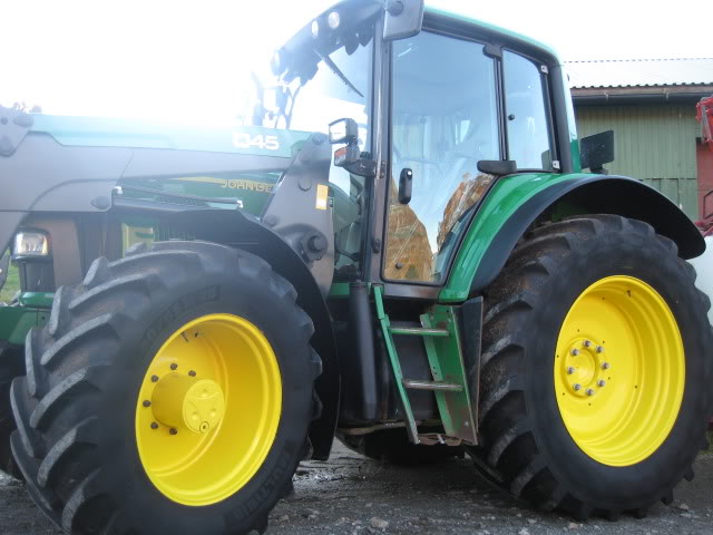

Dette var altså hva som ventet meg
Er man fra landet, så er man fra landet ;)

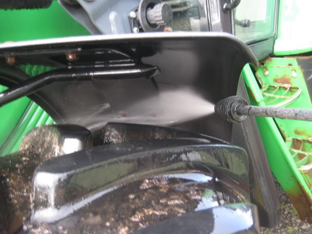

Startet med å spyle traktoren skikkelig for å få den mest mulig ren før jeg begynte med noen kjemikalier. Traktoren var allerede "vasket" da jeg fikk hendene i den, men det var nå litt igjen likevel. Det er MYE dek og hjulbuer på en traktor ;)

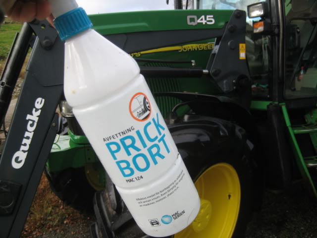

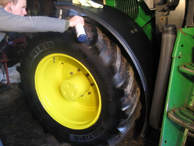

Ble deretter lagt Prickbort på hele traktoren for å fjerne mer møkk.

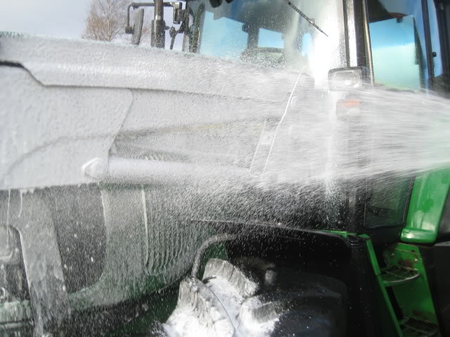

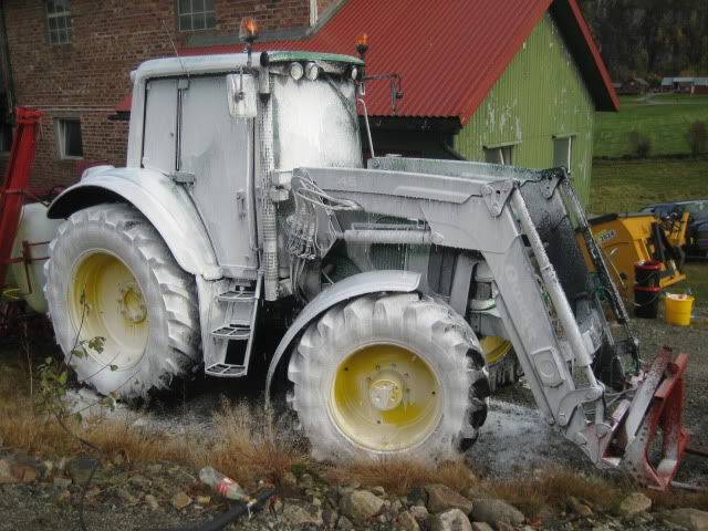

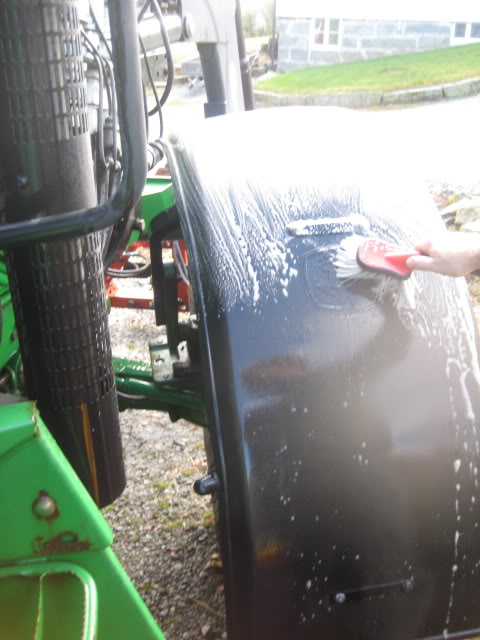

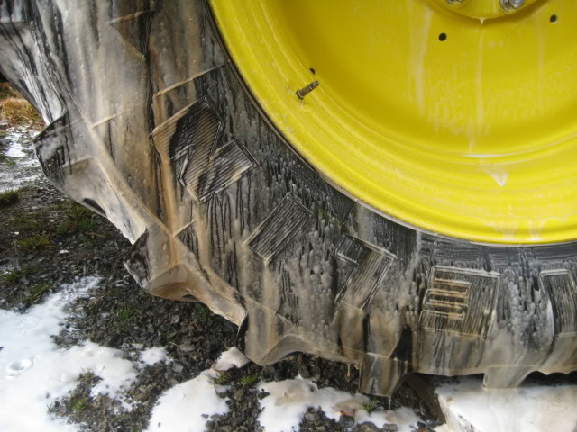

Traktoren ble så foamet med en veldig sterk såpeblanding, bestående av 3dl Autofoam og 2 dl Surfex. Vann er for pingler!
Ikke veldig tykk såpeblanding, men var bra effektiv

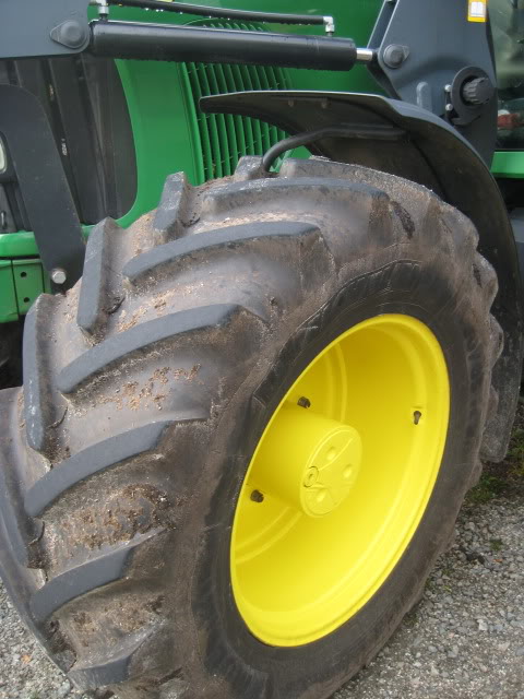

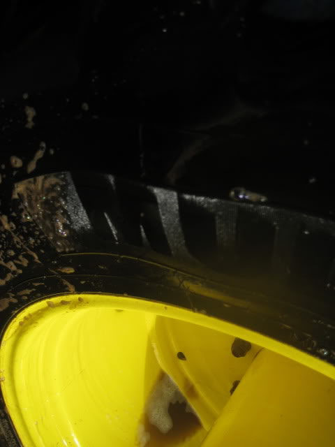

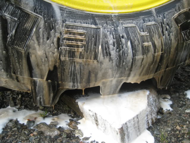

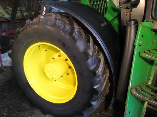

Dekksidene fikk så Surfex, noe som gav tydelige resultater.

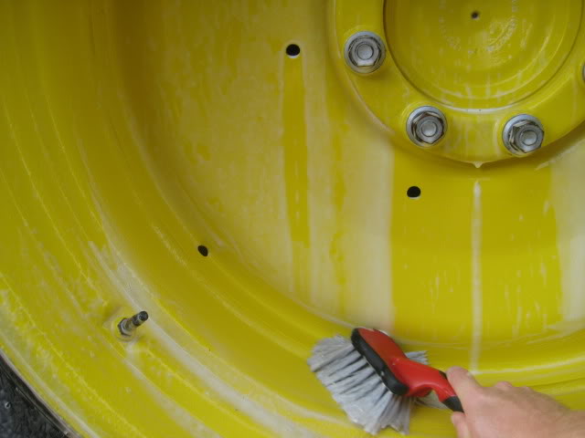

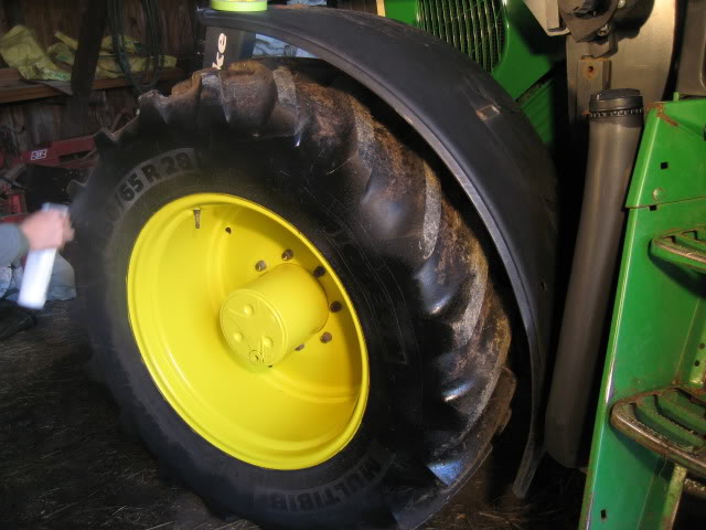

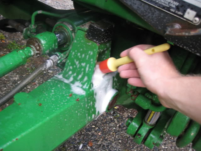

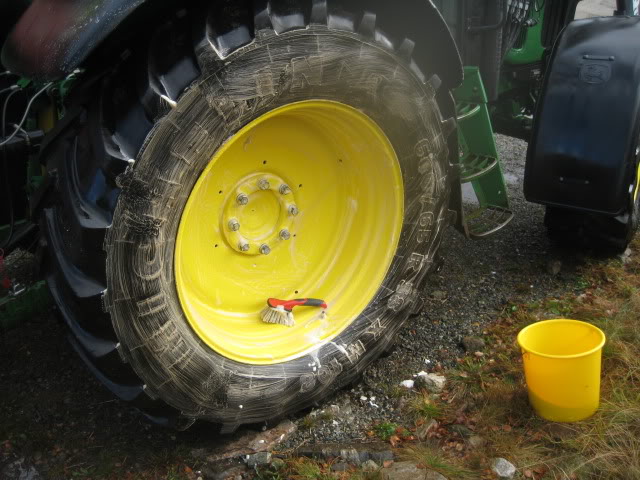

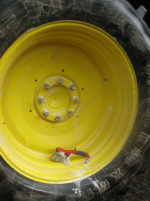

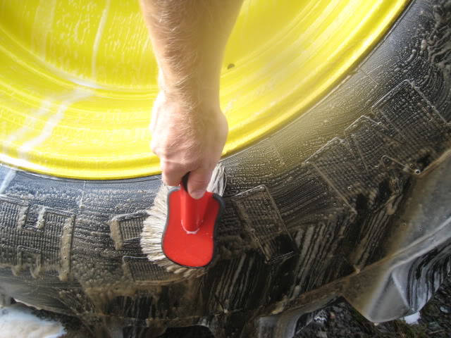

Dekk og felger ble vasket med børste
Gikk deretter over svart plast med børste

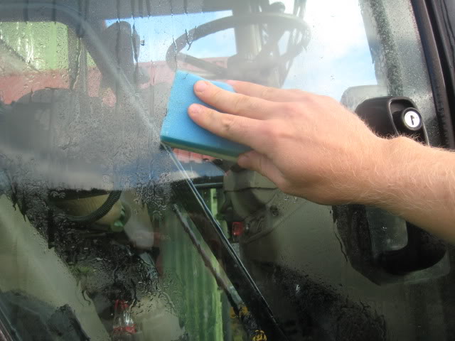

Ruter ble rengjort med Nanolotus sin vindundersvamp

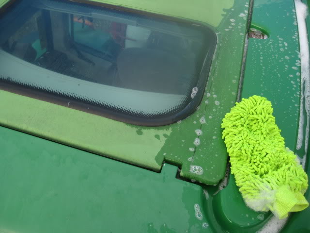

Selv om det er en traktor må jo vasken foregå på rikitg måte, så to Swissvaxc bøtter ble klargjort til vask. Brukte en skikkelig sterk blanding for å få rengjort ekstra godt

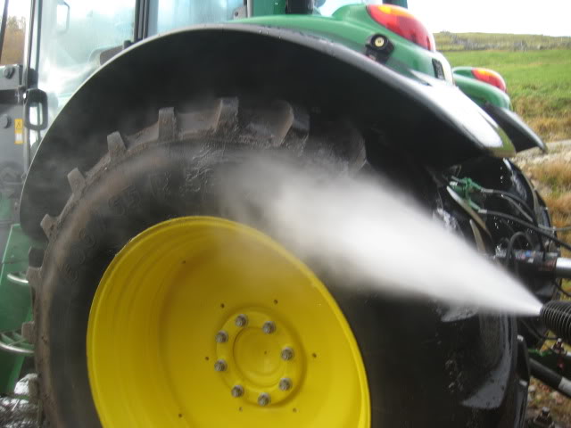

Høytrykksspyleren må selvsagt besøke bøtta for å få opp litt skum

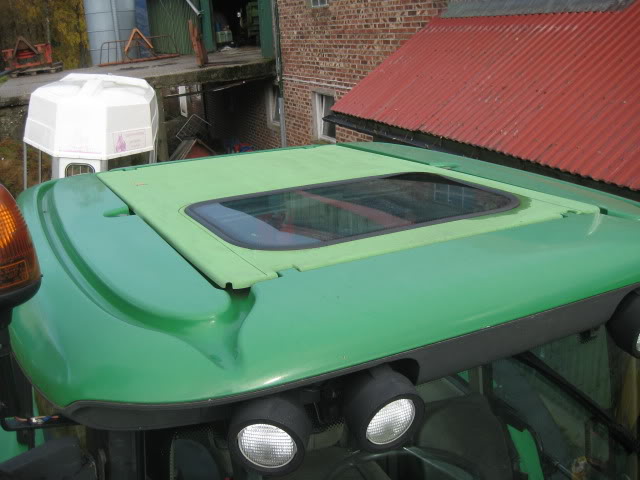

På taket måtte jeg gi opp å vaske takluka, da det var svært ru fiberglass som holdt veldig godt på møkka. Var ikke mulig å få rengjort noe særlig her

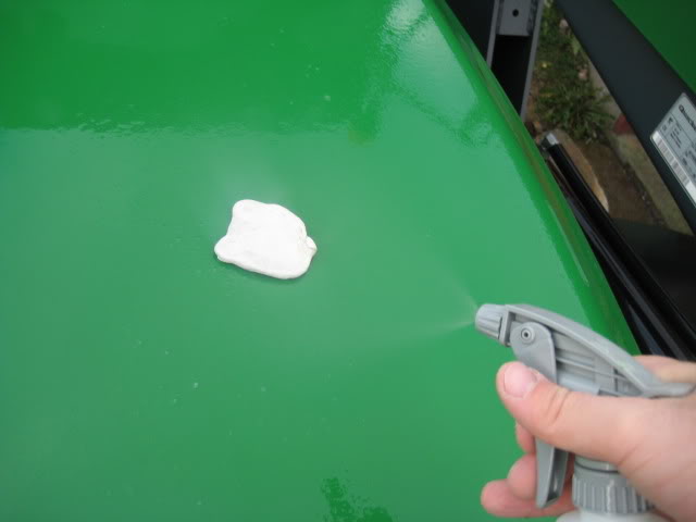

Clayet med Meguiars clay, og Optimum No-Rinse som claylube
Tydelig mye møkk igjen etter vask…

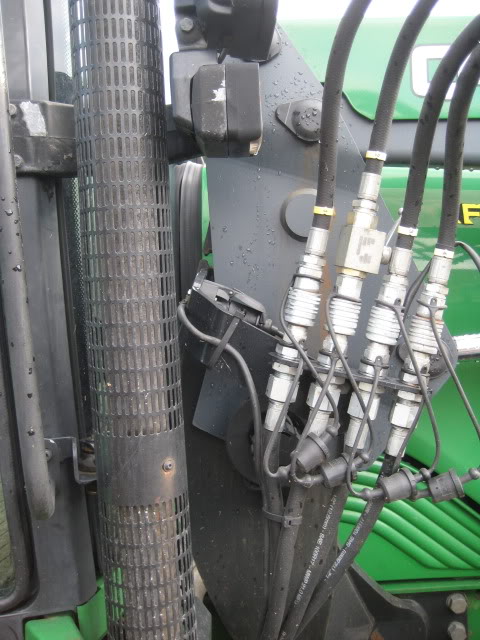

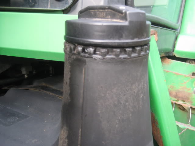

Viktig å huske på de små stedene også

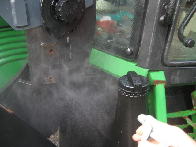

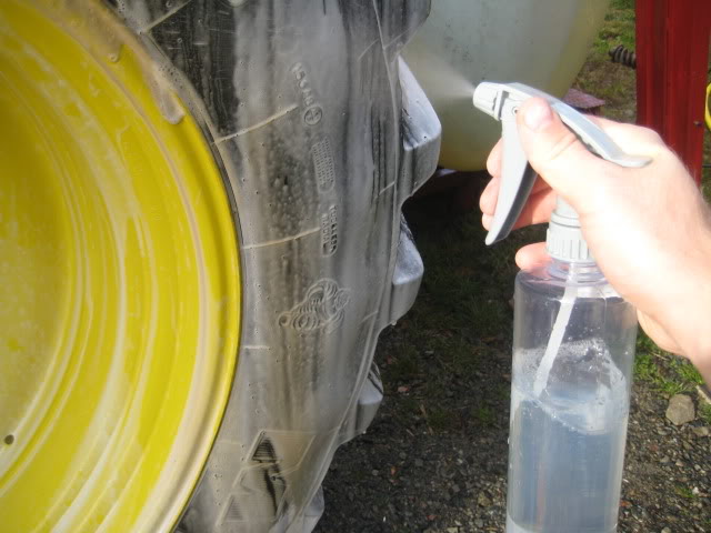

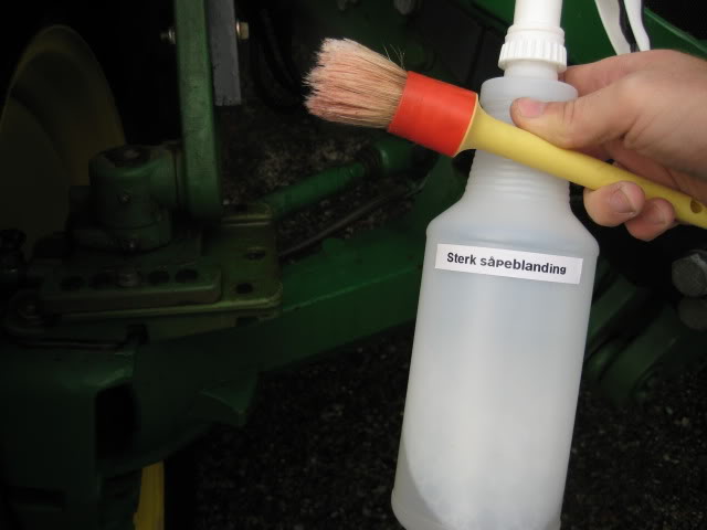

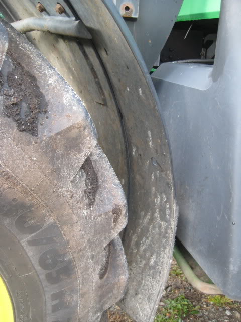

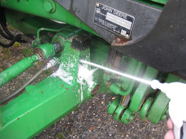

Til slutt gikk jeg over med en sprayflaske med sterk såpeblanding og skum-trigger for å fjerne litt mer møkk fra "ikke-lakkerte" overflater

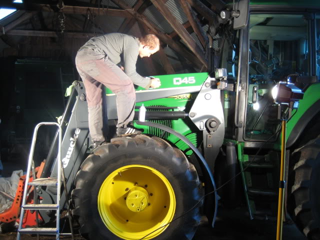

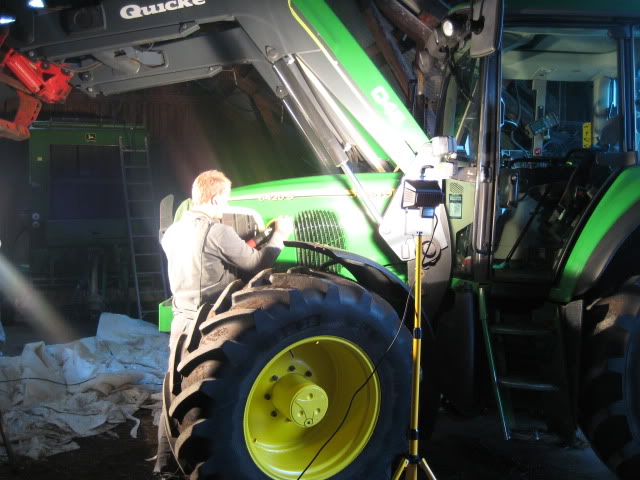

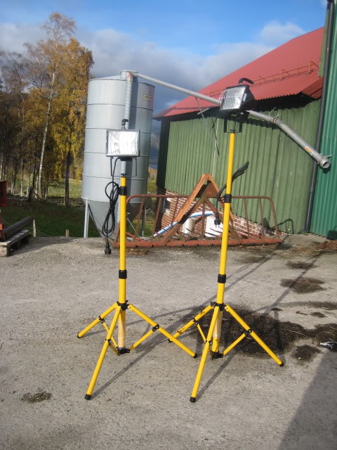

Traktoren var nå klar for neste sted i prosessen. Den ble derfor kjørt inn på låven der jeg skulle arbeide. Har tidligere irritert meg over dårlig lys på stedene der jeg har jobbet, så på vei til denne jobben ble to stk 500w arbeidslamper kjøpt inn for å belyse situasjonen :)

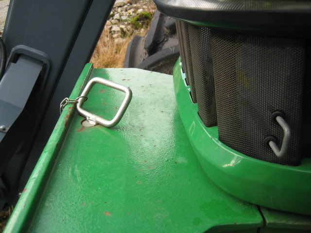

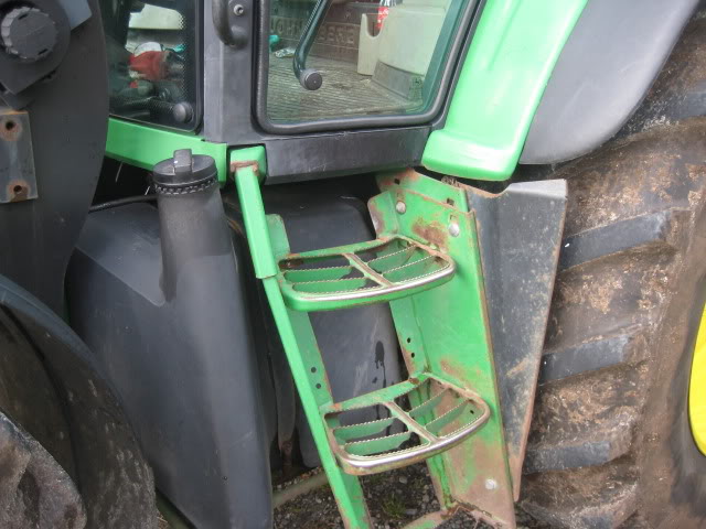

Tok ikke noe særlig inspeksjonsbilder før start, men generelt sett var traktoren ekstremt full av RDS, samt svært falmet og oksidert lakk

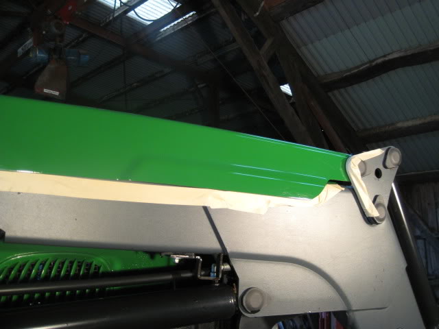

Hadde avtalt med eier at hovedområdene på traktoren som skulle tas var lasteapparatet, panser samt skjermer. Skulle også se om jeg kunne få gjort noe med felgene.

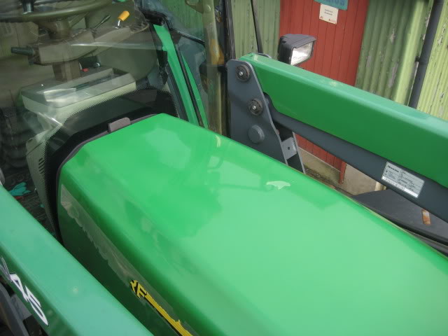

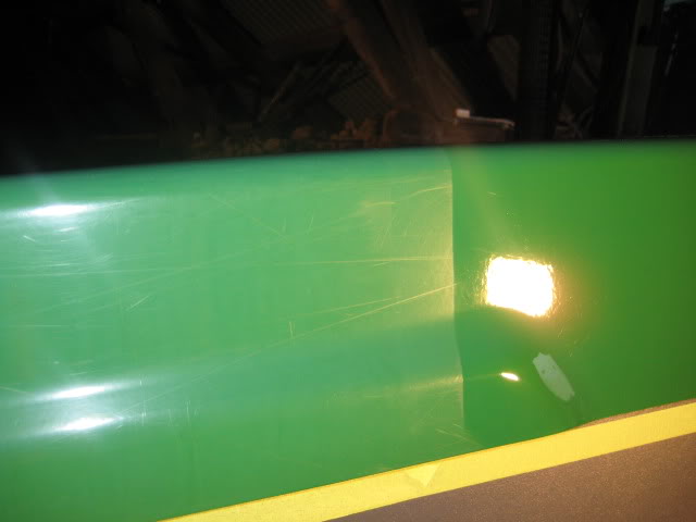

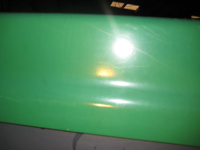

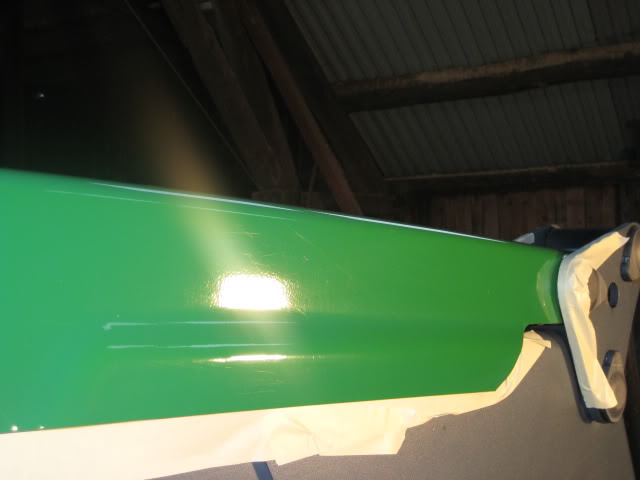

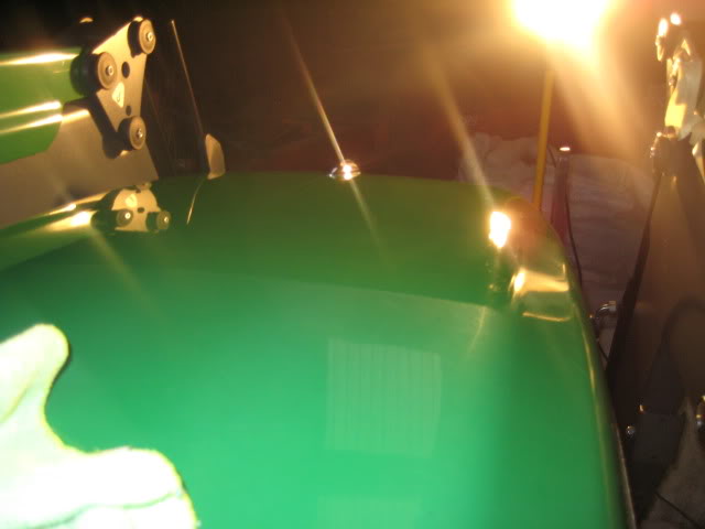

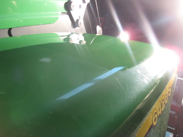

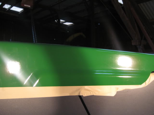

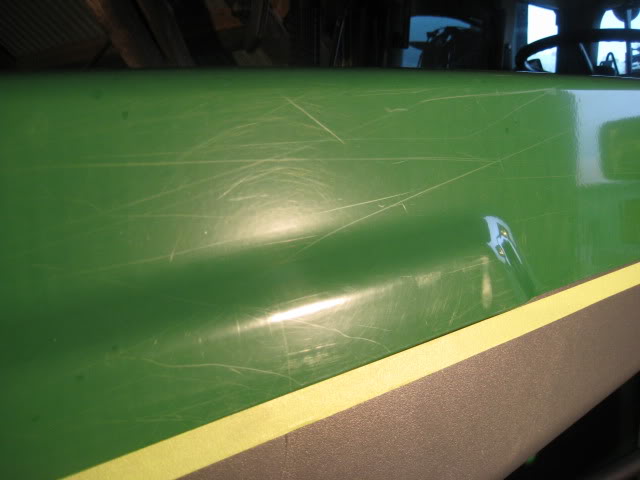

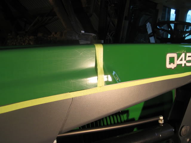

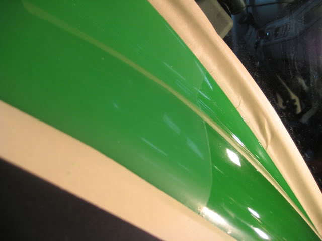

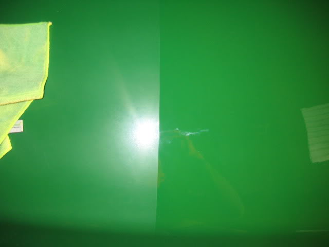

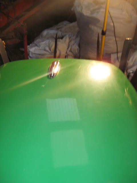

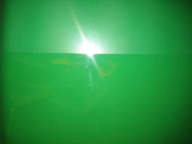

Startet opp med en testspot på lasteapparatet. Som dere kan se, så var ikke finishen helt bra her

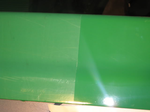

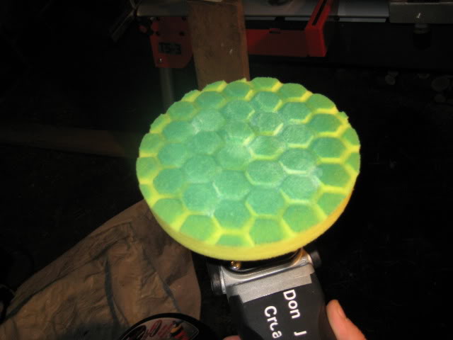

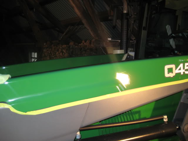

Startet med gul HL-pad og Scholl S17, noe som gav dette resultatet etter noen få pass.
Fjernet en del død lakk, samt litt RDS. Var redd for at mesteparten av resultatet skyltes oljene i polishen, så derfor gikk jeg over til S03 for å fjerne enda mer og sikre et mer holdbart resultat. Etter to runder av 5 pass med denne komboen, ble dette resultatet.
Ikke noe klarlakk her i gården nei!

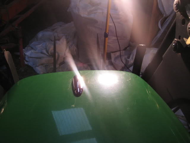

Neste som skulle tas var pansaret. Et par bilder av tilstanden på den før jeg startet

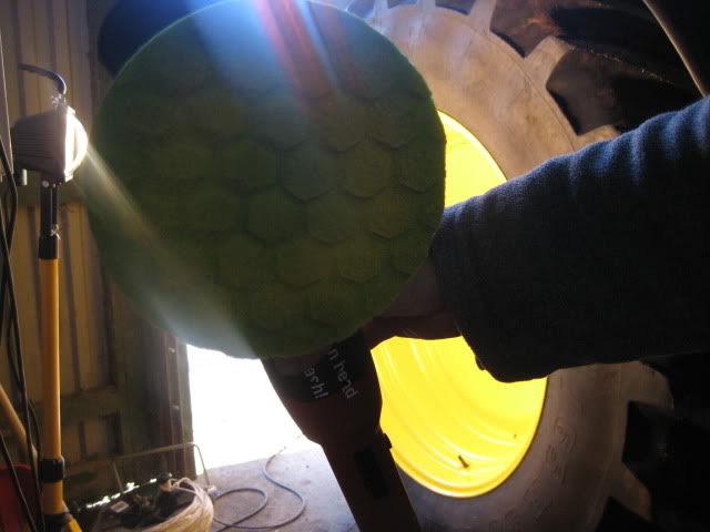

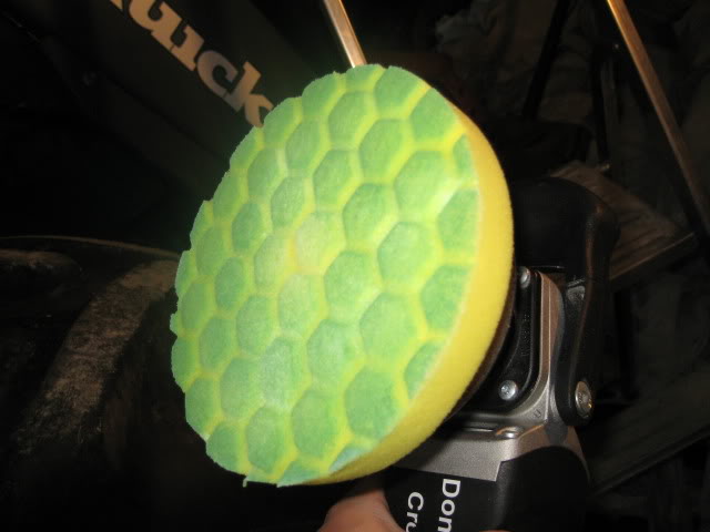

Etter to runder med S03 gikk jeg over med S17 og grønn Über for å få opp glansen litt.
Er veldig greit med to bakplater når man skal ta et og et panel, da man på den måte slipper å skifte pads. Når du først har klart å sentrere paden 100%, hvorfor ikke bare la den få bli stående ;)

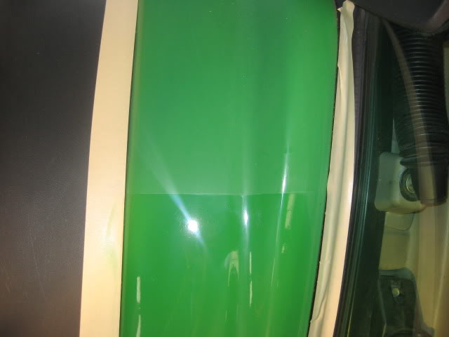

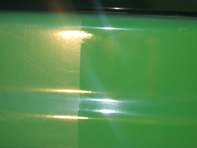

50/50 på panser

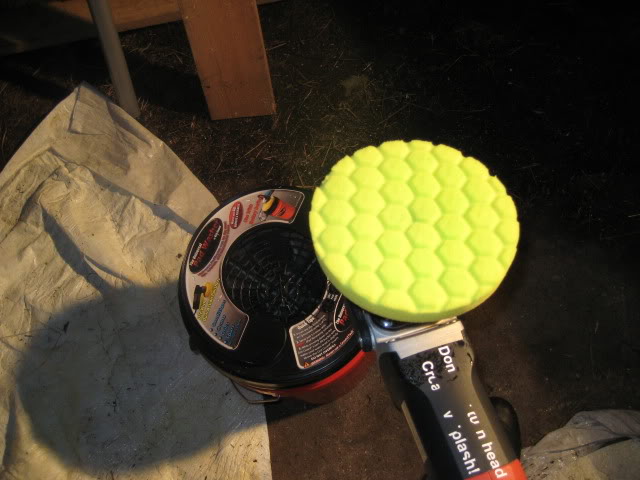

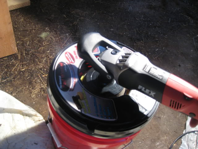

Etter å ha fjernet en del død lakk måtte en annen nyinvestering testes ut. Padwasher!
Før
Under
Etter
Uten tvil et veldig effektivt redskap…

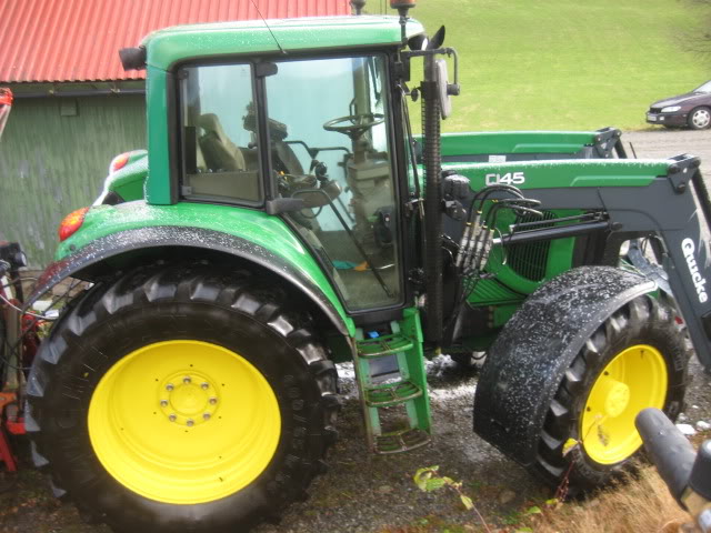

Neste dag startet ikke helt bra, med slikt vær på vei.
Gården jeg skulle til ligger på en topp, og temperaturen sank mot 0, noe som medførte sludd :( Kald å jobbe når det er slik temperatur…

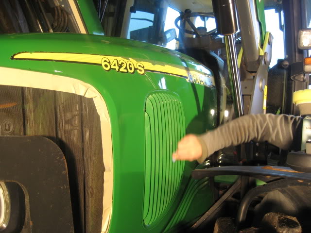

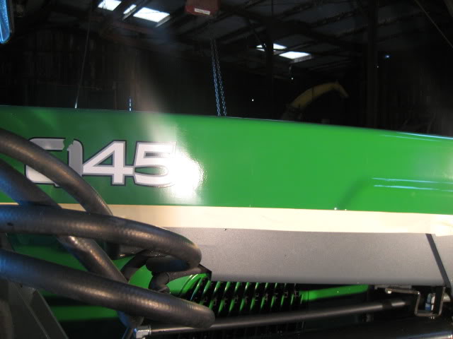

Etter at panserets øvre del ble ferdigkjørt var det bare å fortsette på venstre siden. Var mer enn nok å ta av her ;)
Noen runder med S03 gav resultater

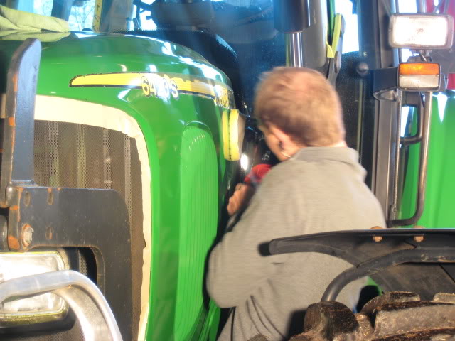

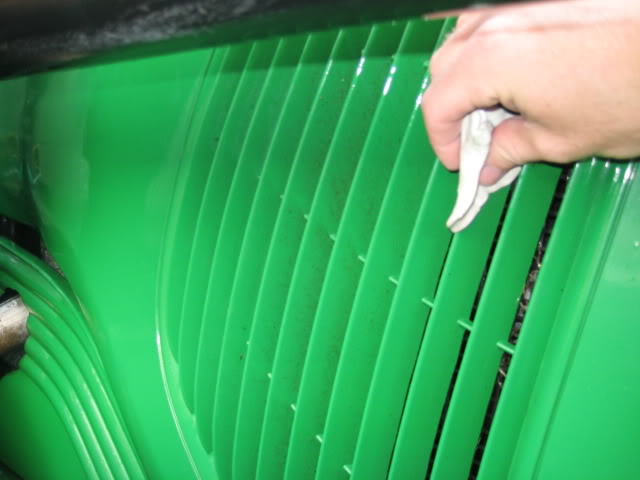

Gjellene måtte jo også poleres, så her ble det brukt en oppkutta blå Scholl cuttingpad, samt S03

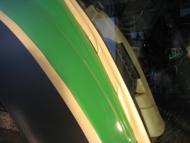

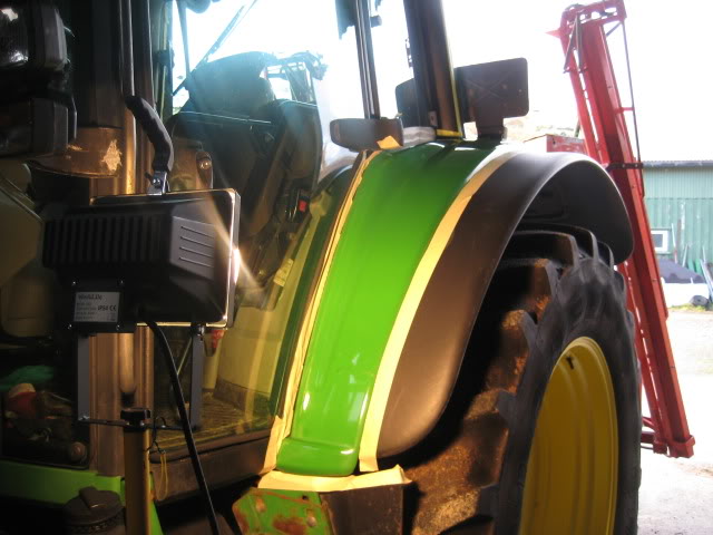

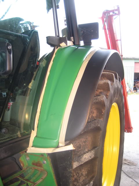

Og så litt taping for å ta andre siden av panseret
Videre ble neste panel høyre bakskjerm. Skikkelig matt lakk her også, som resten av traktoren
Men man jo se positivt på det, og tenke som så at jo verre før-resultatet er, desto større blir endringen!

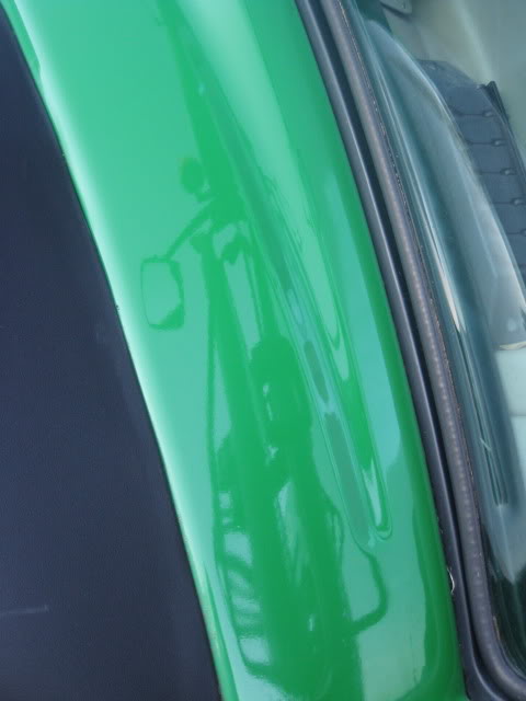

Bakenden av traktoren bestod delvis av farget plast, men S17 ordnet opp i finishen her også. Ble en del klarere, samt dypere farge :D Her er høyre bakskjerm + stople, samte halve "kassa" under hytta tatt
Venstre bakskjerm; før
Og etter

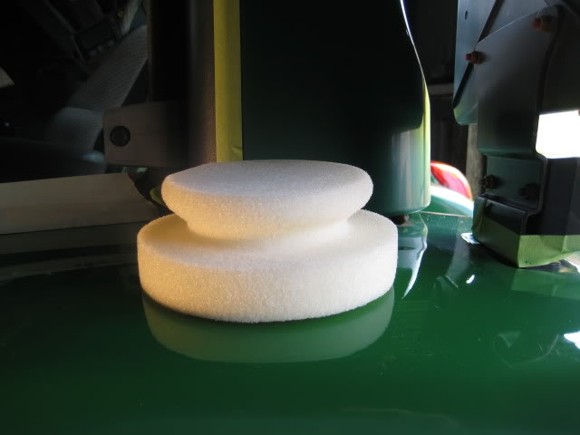

På toppen av skjermen var det litt vanskelig å komme til med maskin pga skiltplaten, så her brukte jeg en Scholl håndpuck. Bra cut, og gav resultater etter litt arbeid. Kan absolutt anbefales for de som er fan av håndjobber ;)

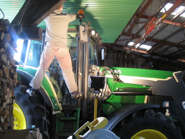

Til slutt tok jeg taket, noe som resulterte i noen underlige arbeidsstillinger og ståplasser

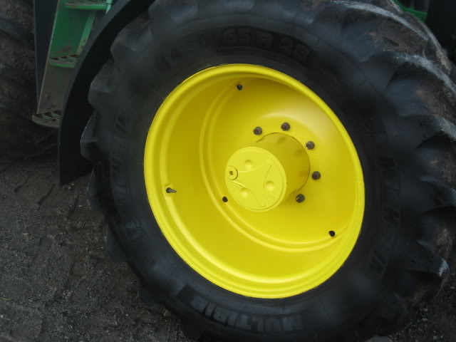

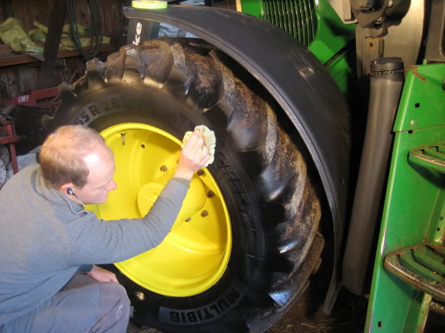

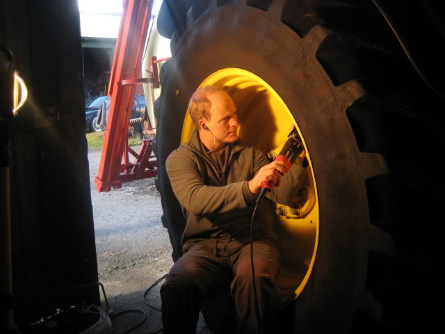

Hadde også fått spørsmål om jeg kunne få gjort noe med felgene, for å få dem til å skinne opp enda mer. Ble brukt S17 her
Høyre bakfelg var nok noe FUBAR pga steinsprut, og da snakker vi ikke om steiner som kommer fra strøing på veien :P Ble noe bedre, men hjalp desverre ikke allverdens. Paden jeg brukte ble i det minste gul igjen, og ikke minst de grønne MF fra NL ble "litt" gule

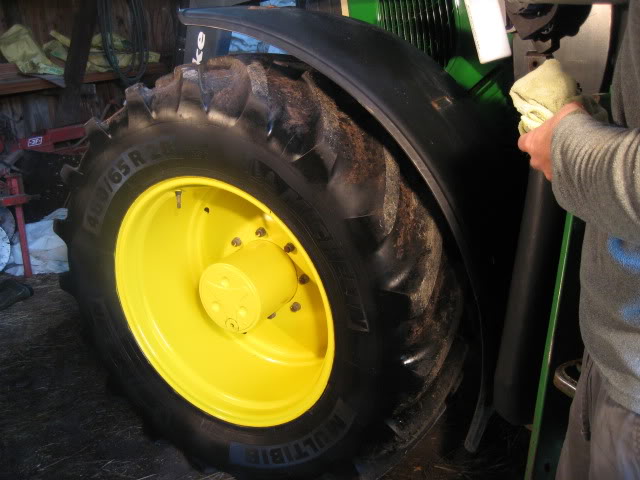

Dekk før bearbeiding
Spray på CG Silk Shine Dressing
Smør ut
Spray på CG Silk Shine Dessing på hjulbue, og tørk ut
Og selvsagt CG Bare Bones i hjulbuer ;)
Og ferdig resultat

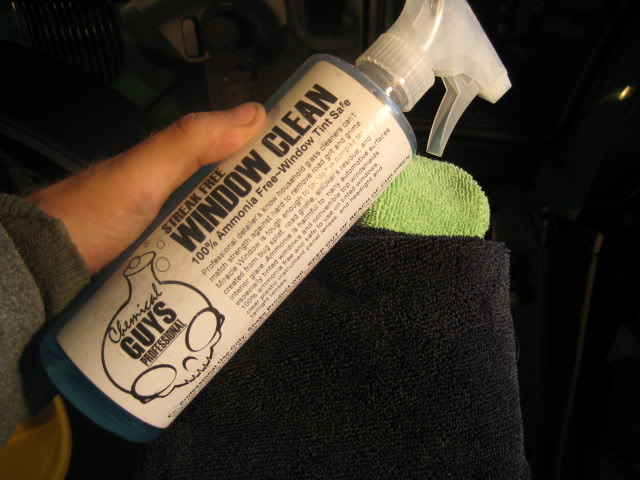

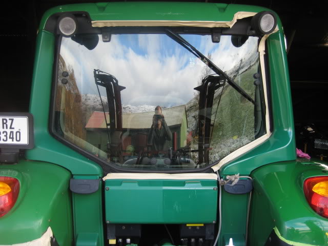

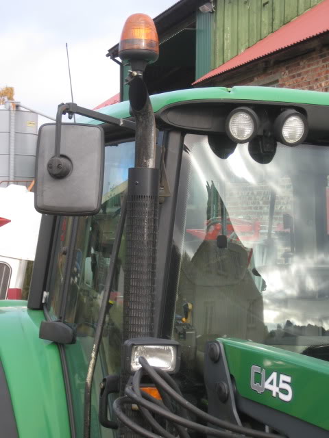

Vinduene ble vasket med CG Window Clean, og to stk Nanolotus Microfiber
JetSeal ble så tørket av, og mens den fikk stå å herde litt ble det lagt på Nanolotus Ruteforsegling på vinduene. Da det var gjort ble det lagt på et lag til med JetSeal, og til slutt fant jeg fram litt voks fra Swissvax til panseret.

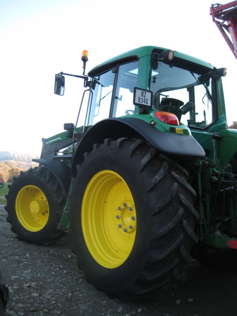

Og finishen ble slik. Var akkurat ferdig for sent til å få med meg sola før den gikk ned :(
Og hvis noen lurte på hvilken voks som havnet på panseret, så ble det Swissvax Insignis :D :D :D

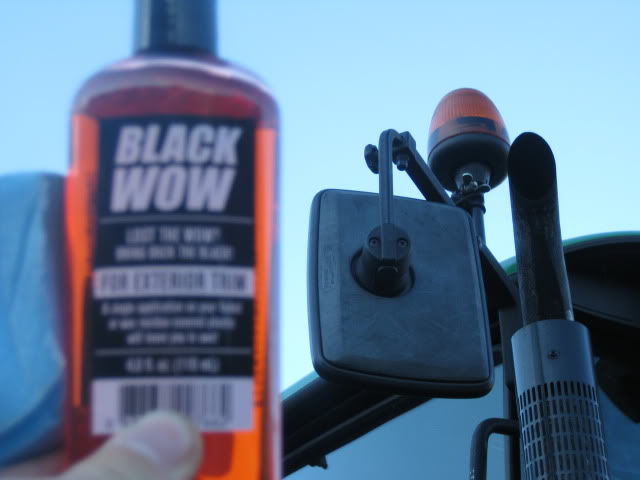

Etter at bildene ble tatt, så jeg et par småting som måtte fikses før overlevering. Blant annet Black WOW på speilhus. Stresset litt i håp med å bli ferdig slik at jeg skulle få med meg kveldssola...
Før
Etter

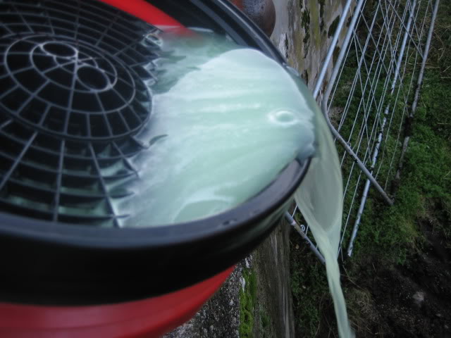

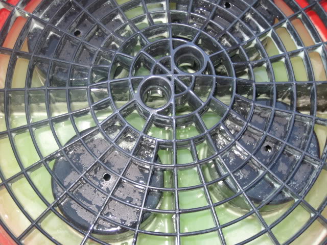

Og Padwasher-vann etter ferdig arbeid:
Ingen tvil om at denne funker!
