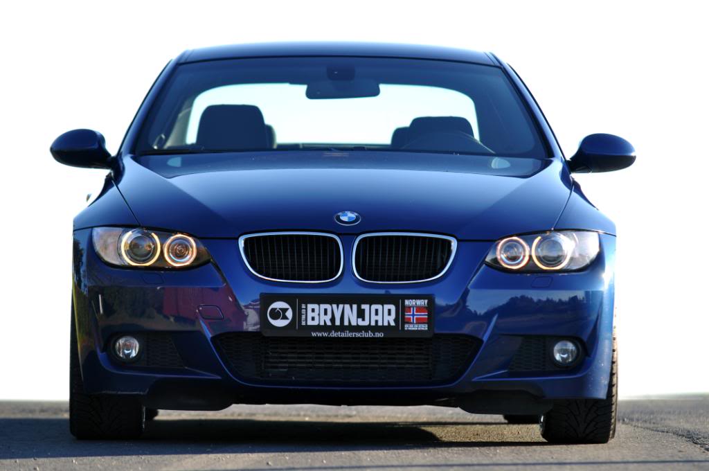

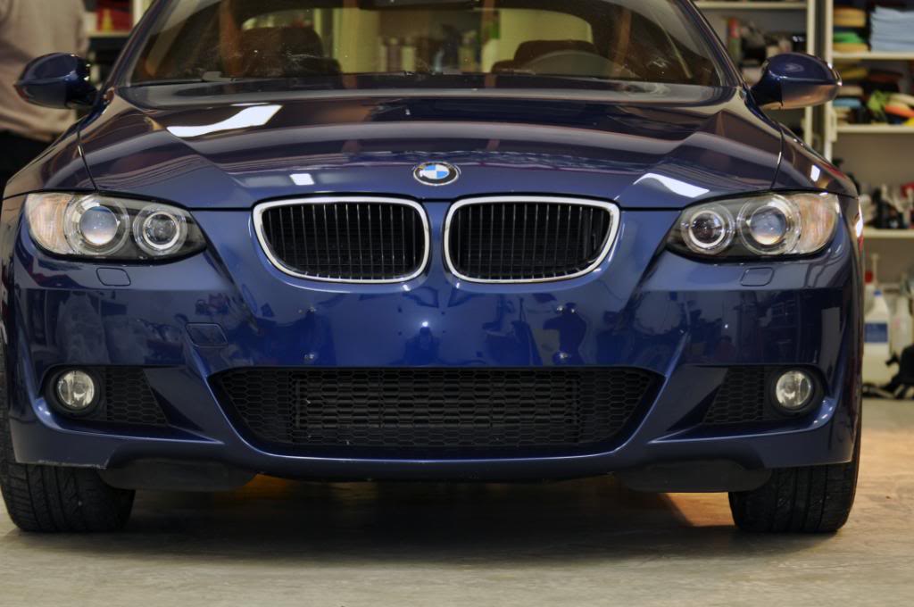

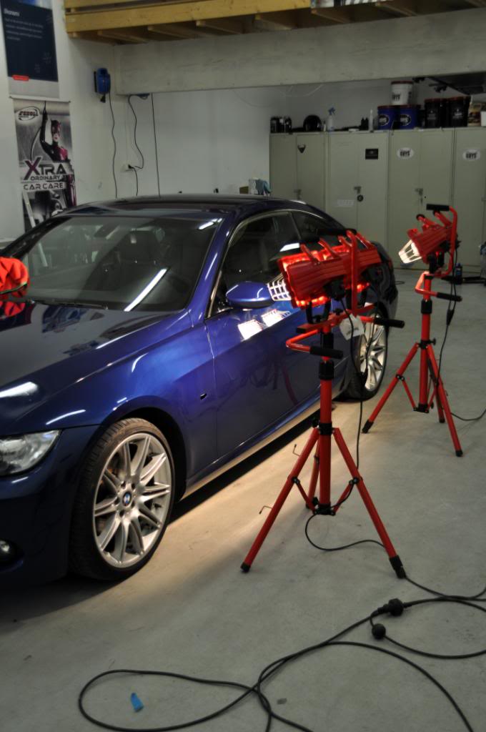

Fikk inn en firmabilen fra en tidligere kunde. Denne har han akkurat kjøpt og klarte også å få litt avslag med bakgrunn i lakkens tilstand!
Jeg overtok bilen og startet vask på kveldingen.. Ikke så mye bilder fra den prosessen, da det var mørkt ute og jeg hadde det litt travelt..

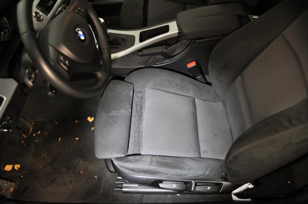

Innvendig detail var ikke avtalt, men ble en runde med støvsuger i seter og matter. Dashbordet ble tørket med Purple9000:

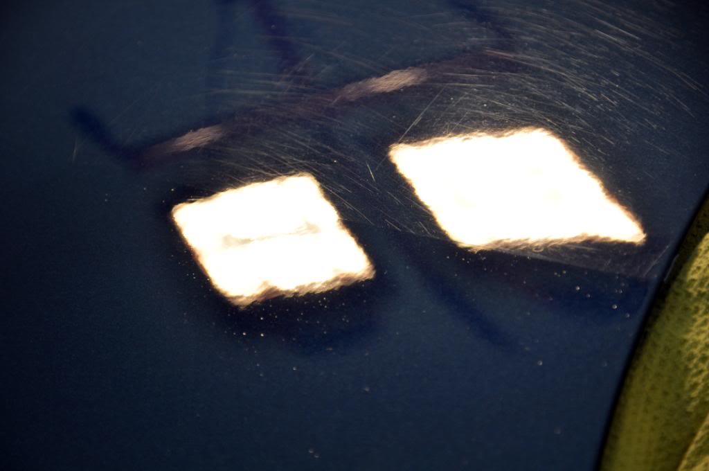

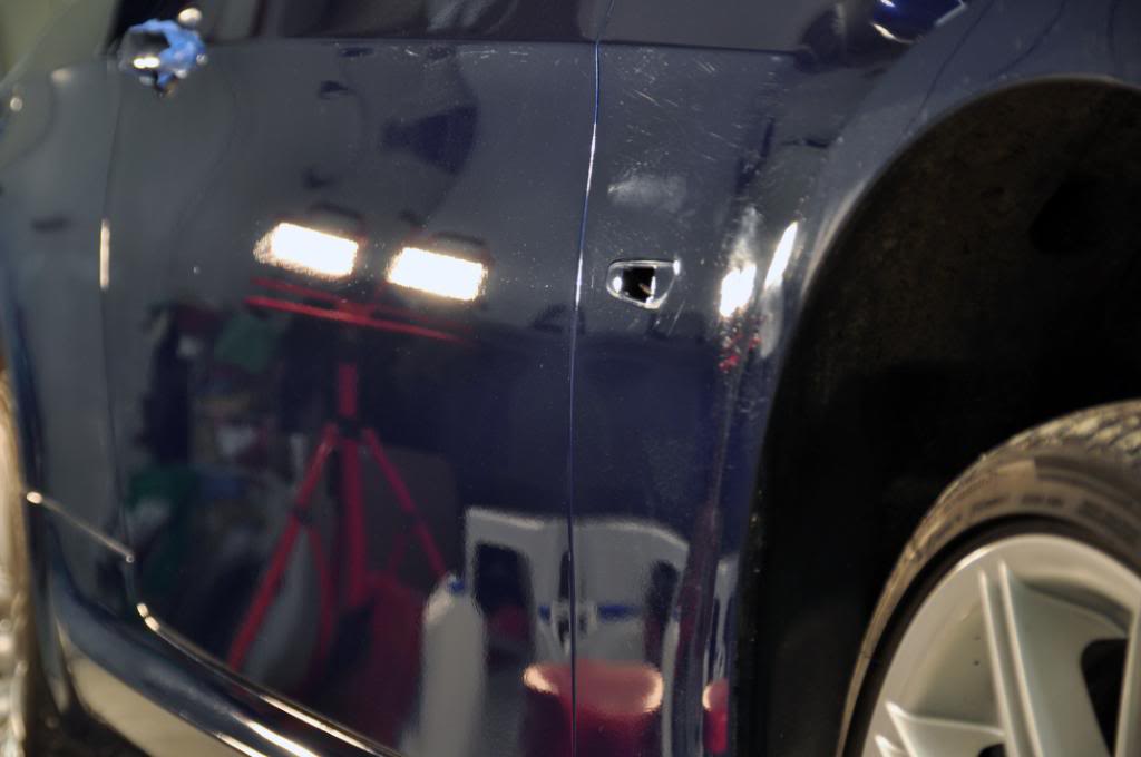

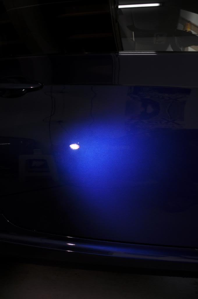

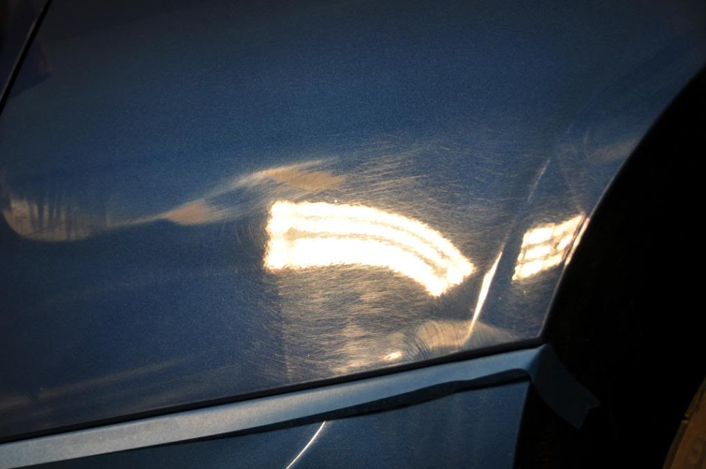

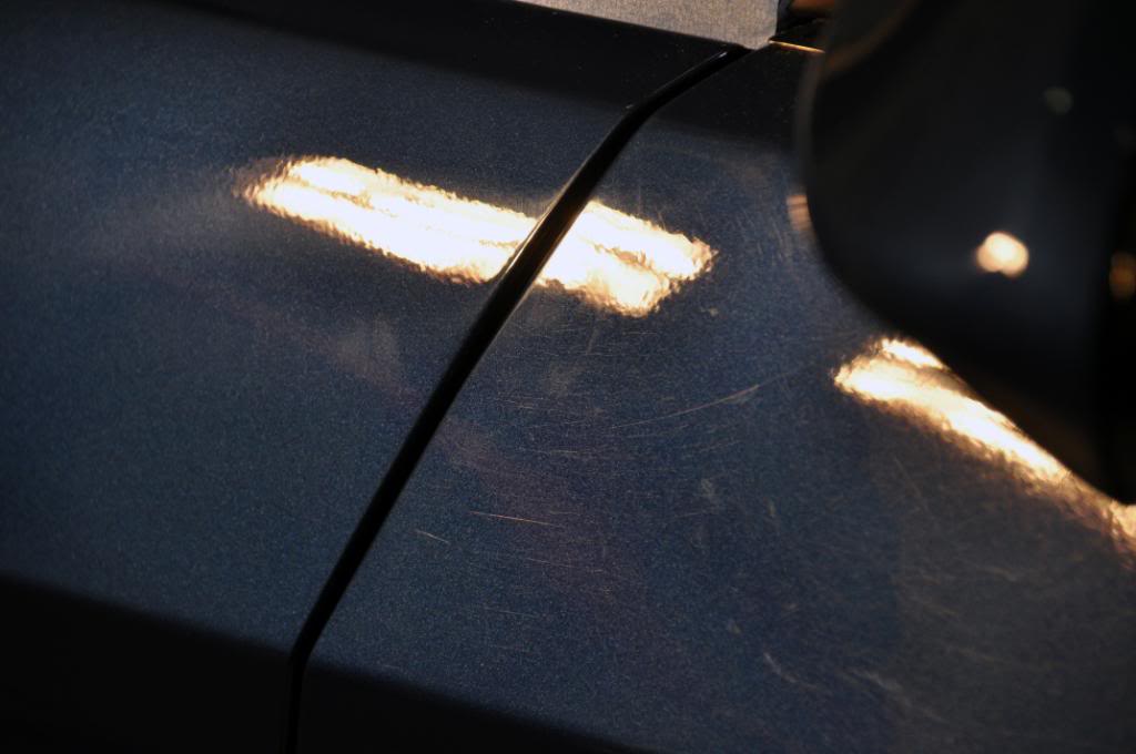

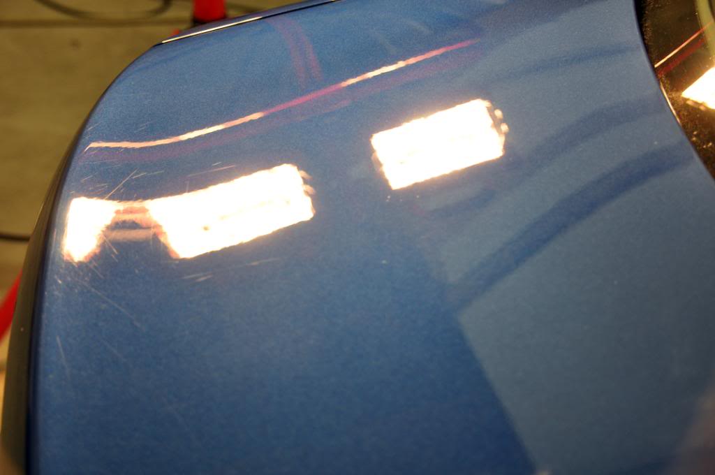

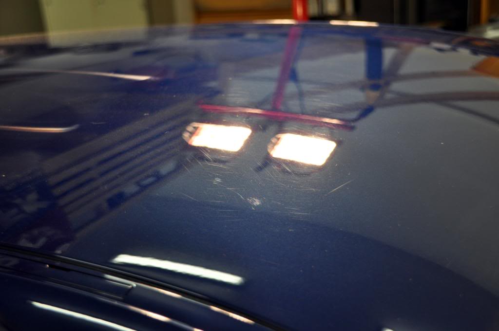

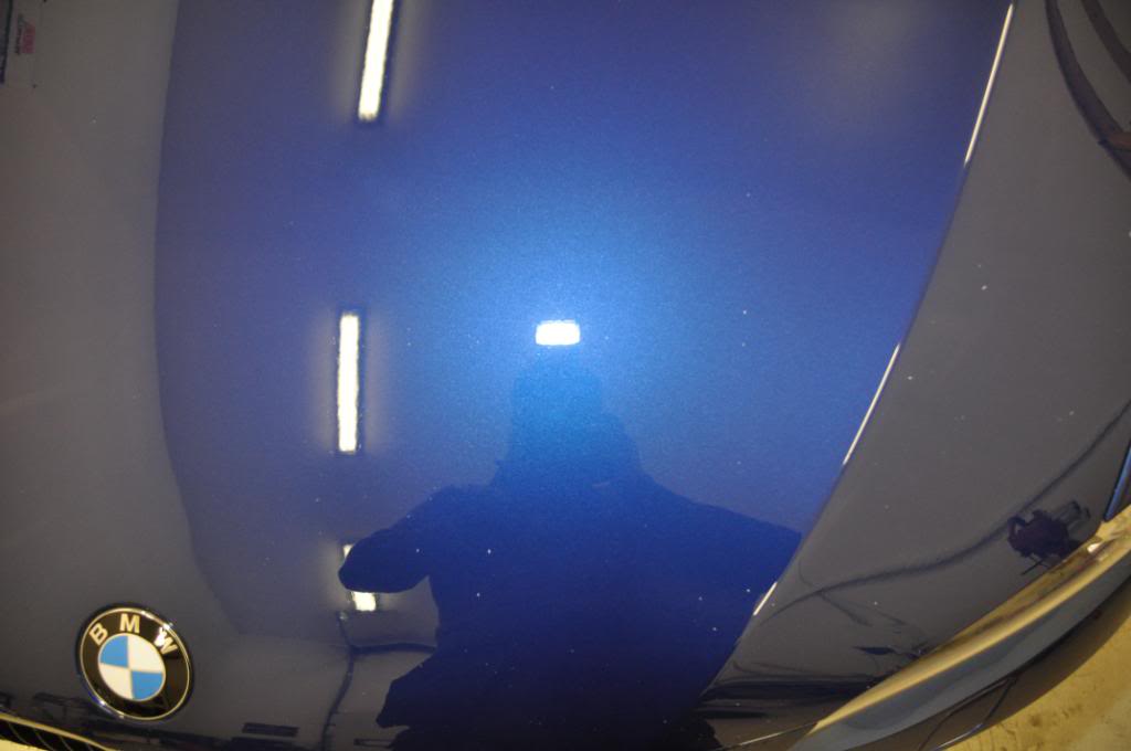

Så var det å titte litt på lakken:
og så polere litt:

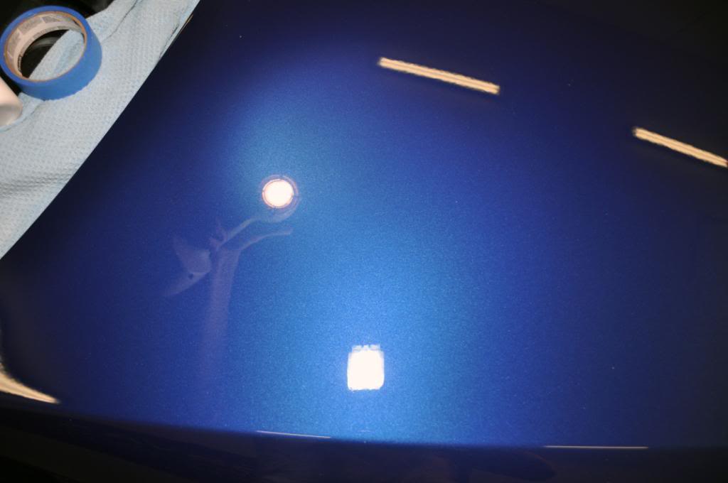

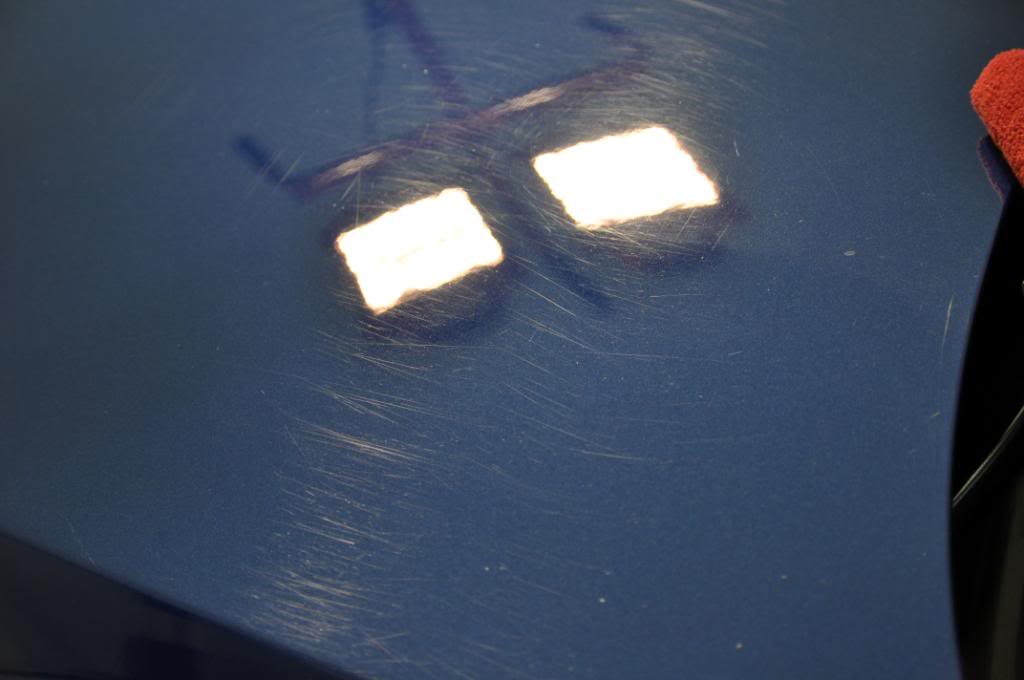

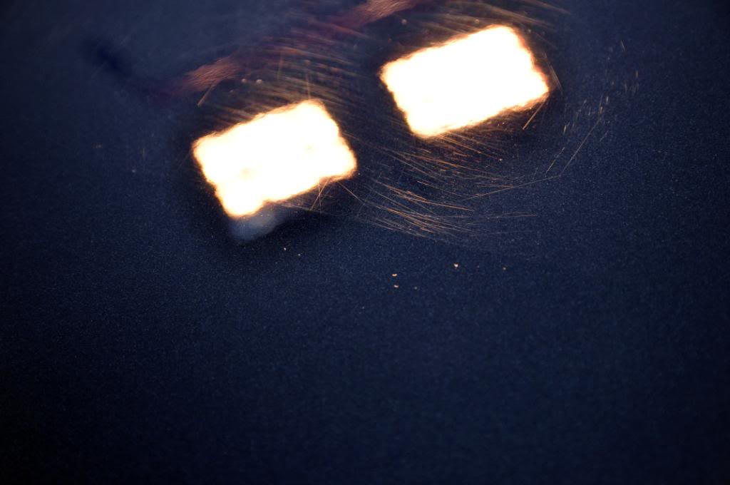

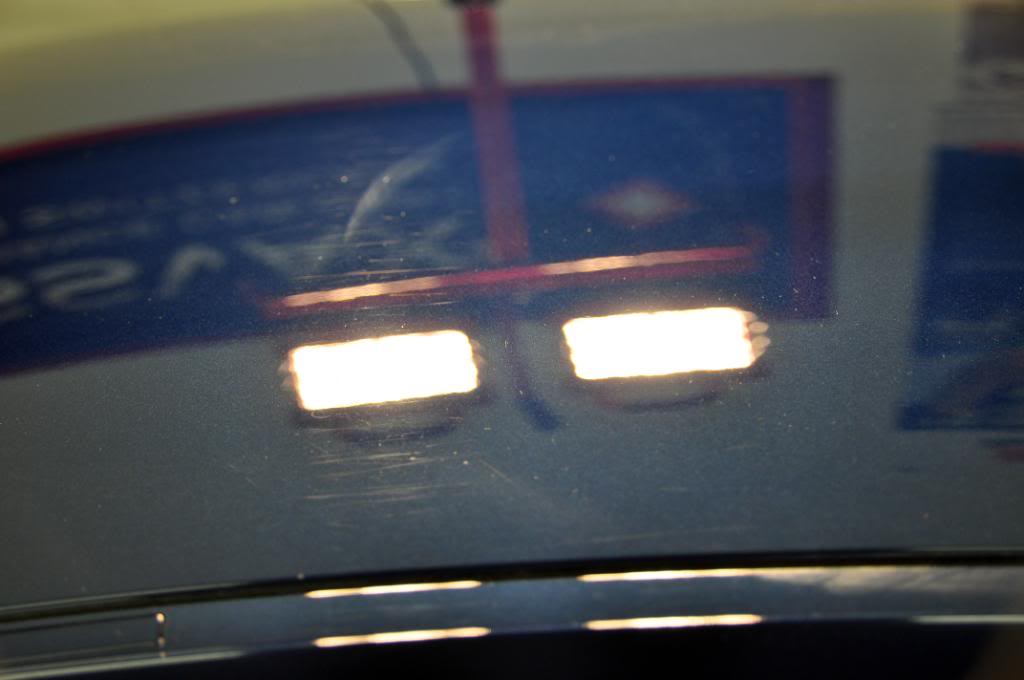

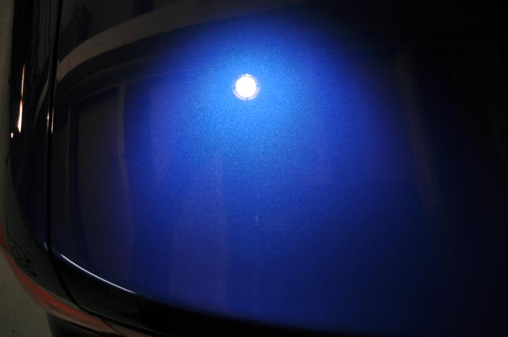

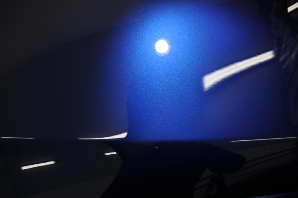

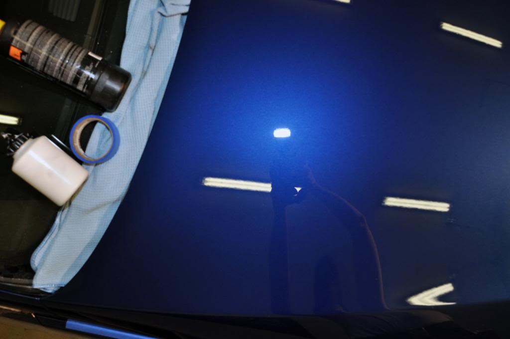

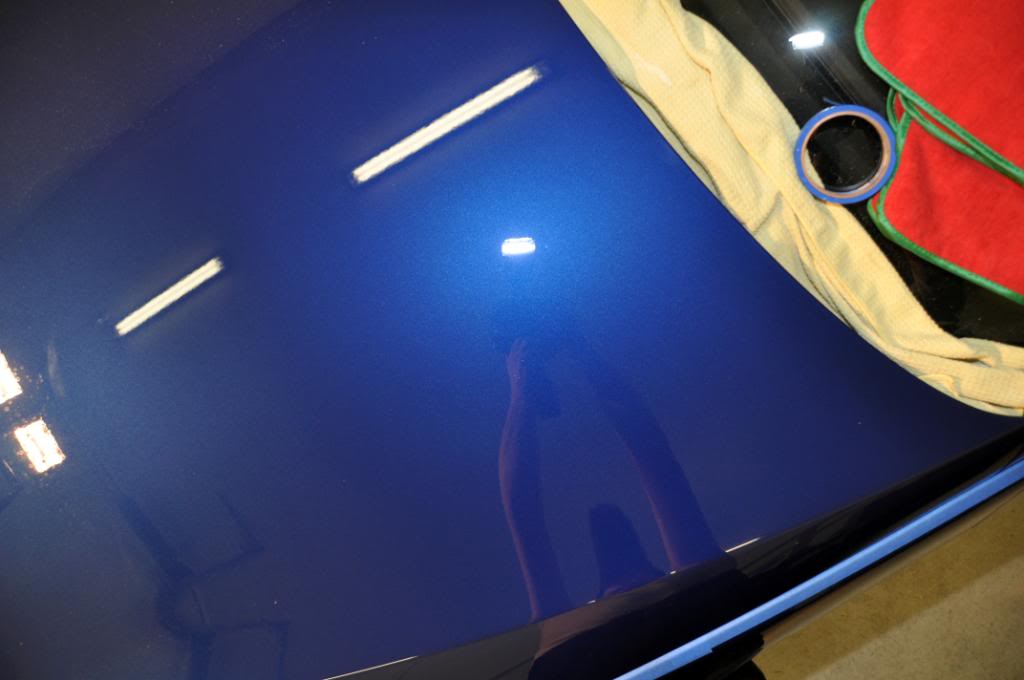

så kommer det som var skikkelig morsomt her.. Denne 50/50'en er et resultat av 4-5 harde runder med S03 på gul og nok press... Dette skulle bli gøy!!:

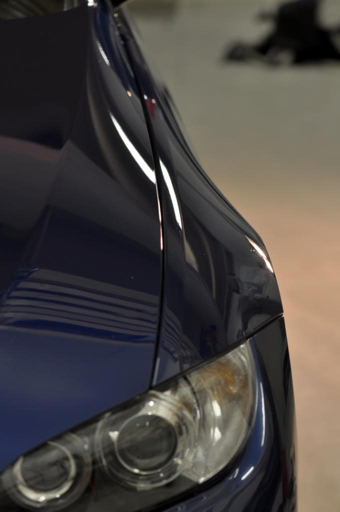

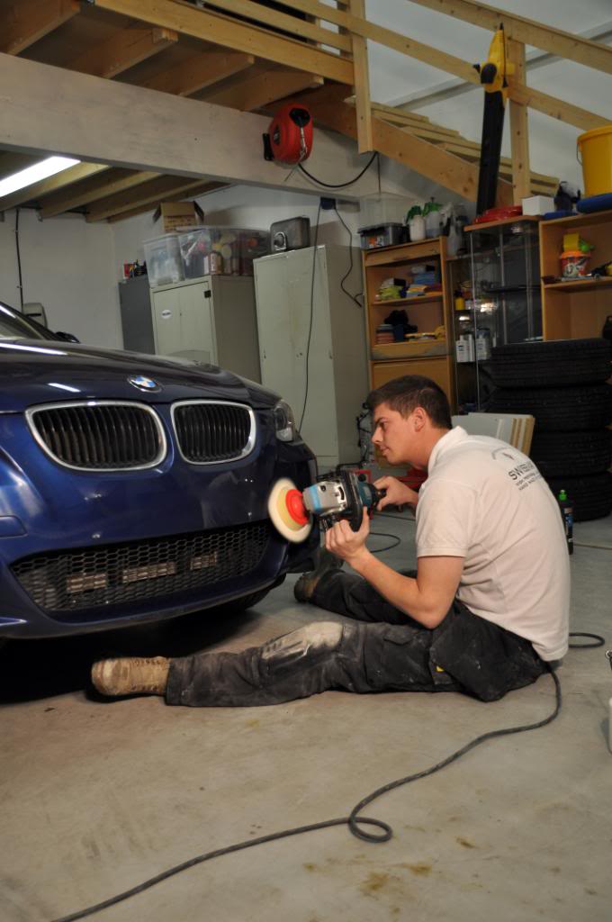

Fordelen med hard lakk er jo selvsagt at det holder å slippe litt opp på trykket og senke rpm'en så avslutter det ganske bra:
Evt ikke.. Neida, her har jeg kjørt FCP for å se om det kuttet noe mer. Det gjorde det faktisk, da i kombinasjon med gul scholl pad.. Prøvde også MG105 en stund for å se om det hjalp noe:

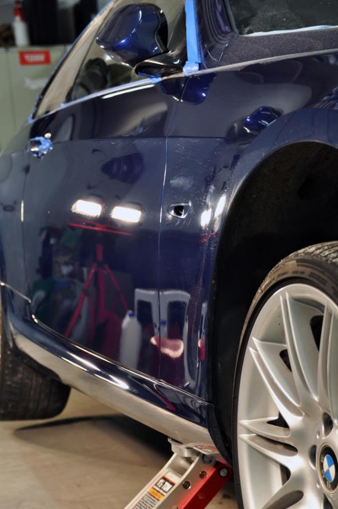

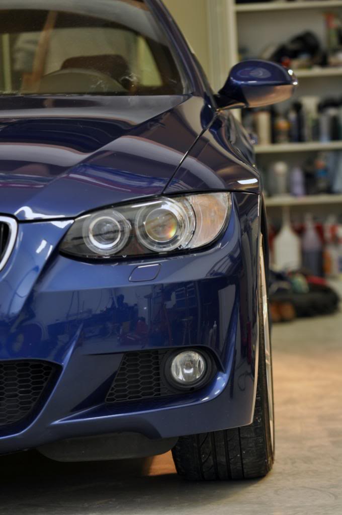

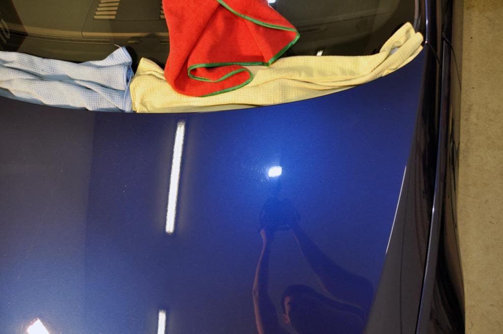

Her er det X antall runder med FCP/MG105/S03G etterfulgt av 3M EF. 4 timer totalt på panser for å få det slikt:
og fortsatt er det pittelitt igjen:

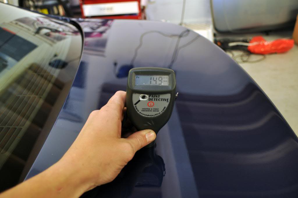

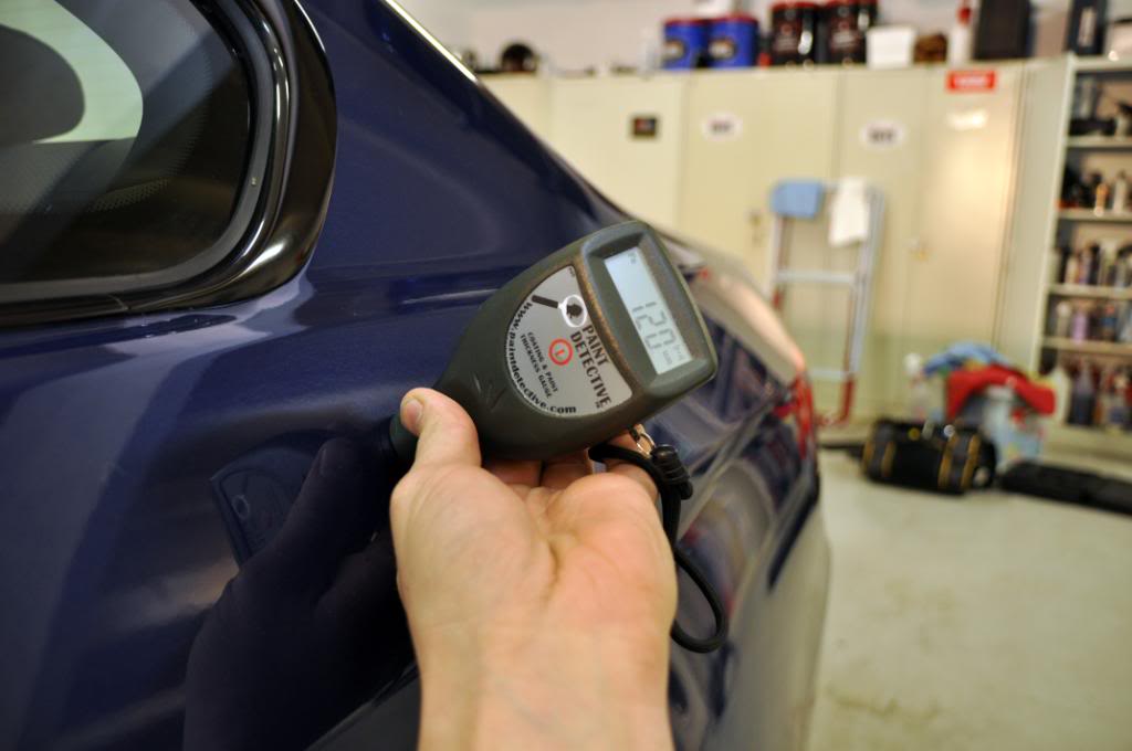

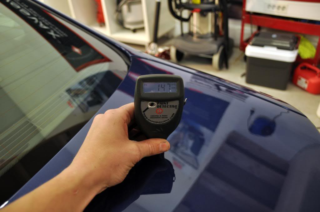

Ble også noen målinger på panelene rundt om.. Tykkelsen lå på mellom 120-150um:

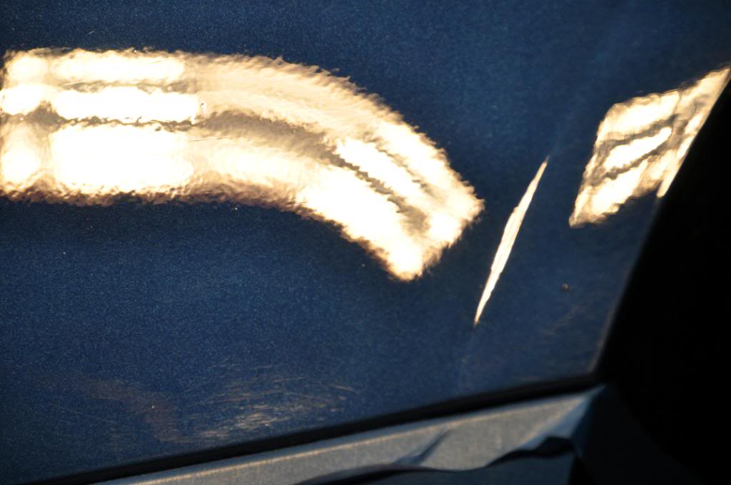

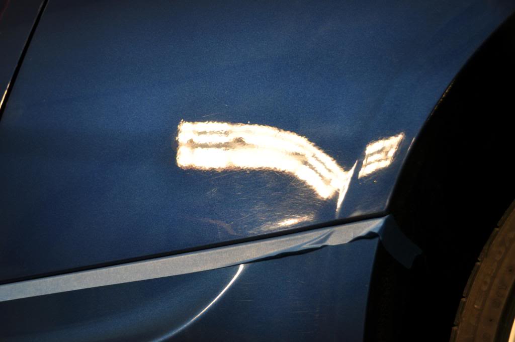

Litt 50/50 uten tape:

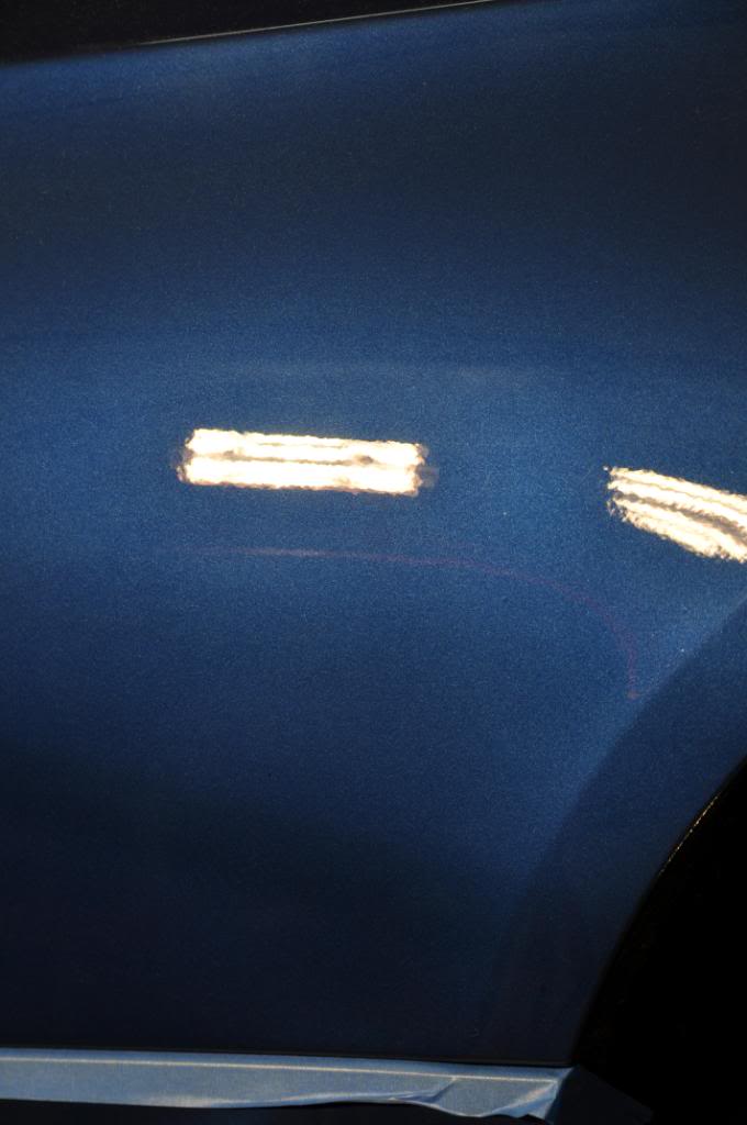

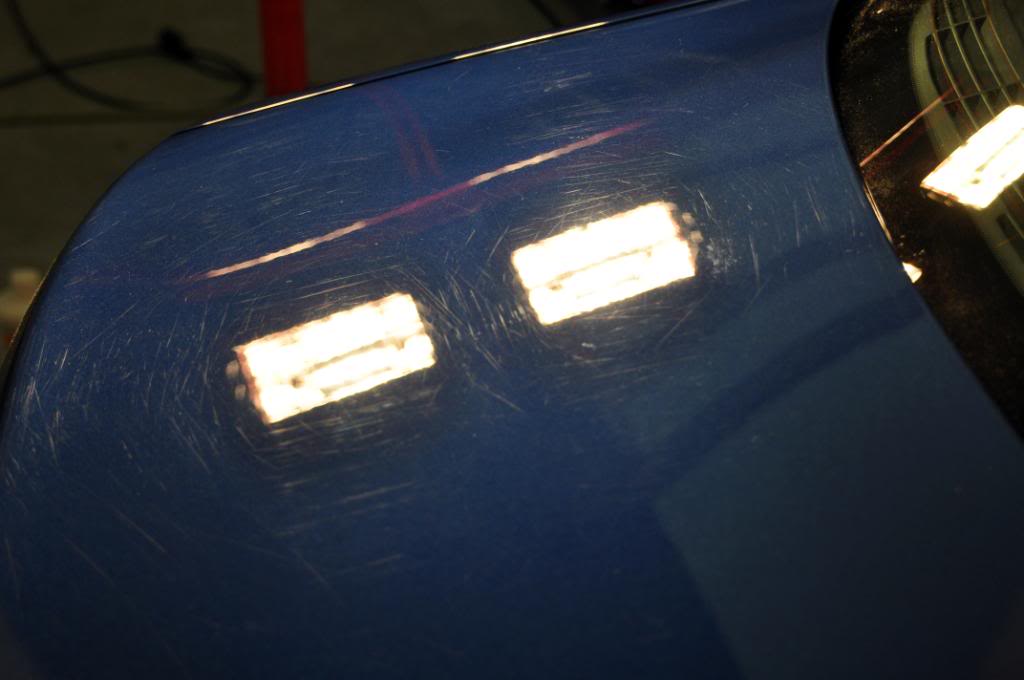

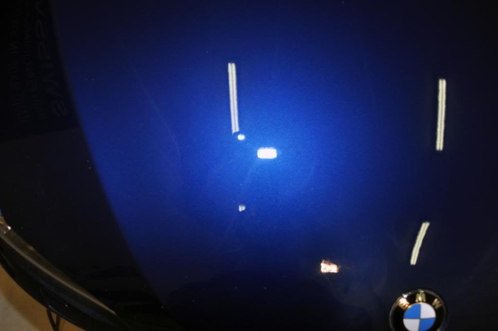

Ved lyset ser du resultatet etter en runde med S03 og gul:
Så etter 3 runder:
Så etter 5 runder:
Denne gangen med tape:

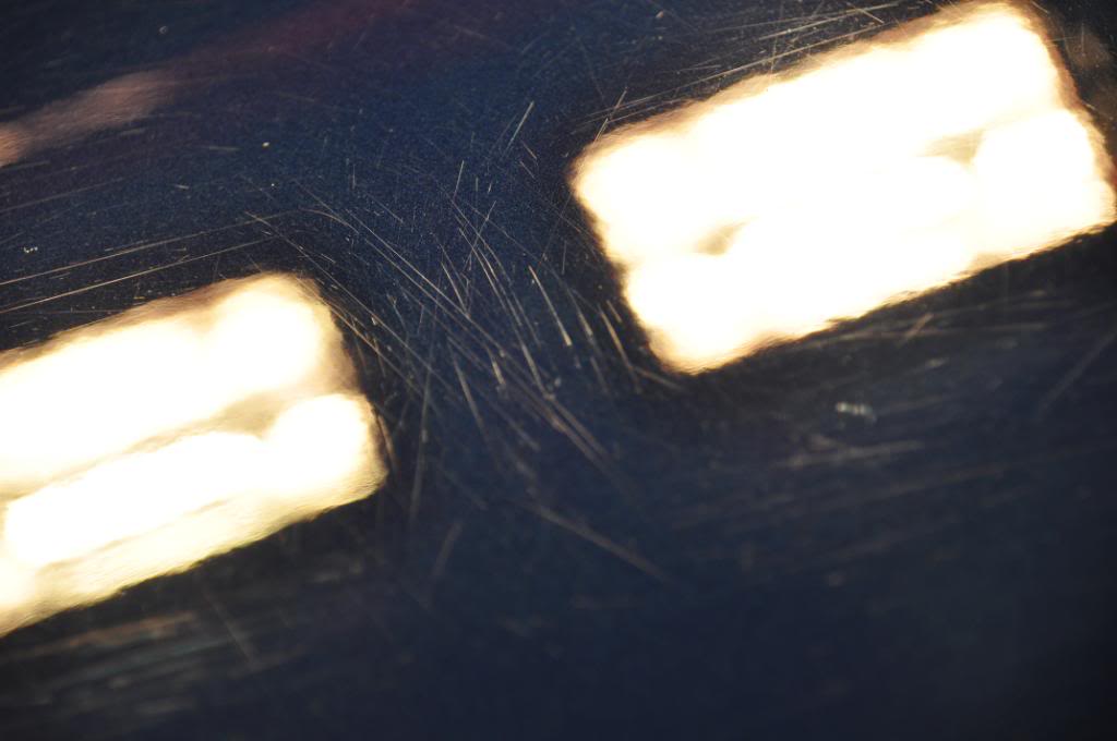

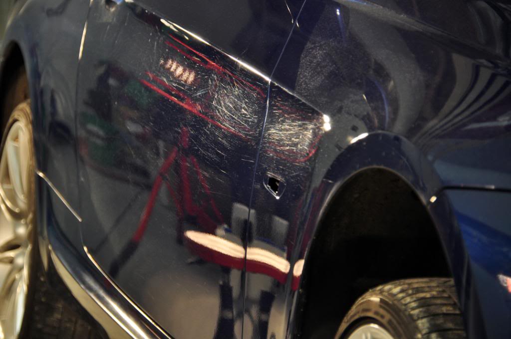

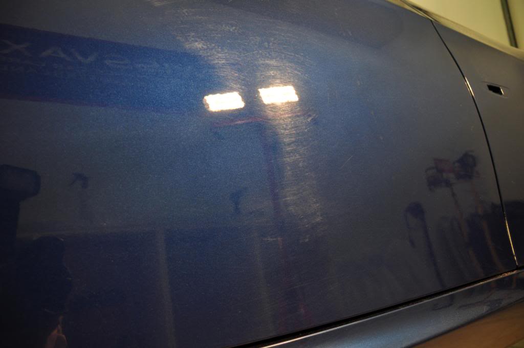

Dette er et ganske illustrativt bilde hvordan lakken så ut:
Mon tro om den har vært utstatt for børstevask?!? Har gått sine første 60' som leasingbil:

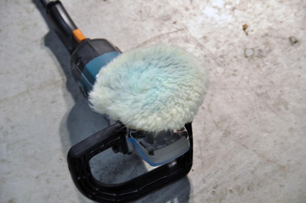

Fant ut at jeg fikk gi Mirka-ull en ny go.(testet også den i starten)

Nå var det Mirka med S03 for alle pengene.. FCP kuttet hakket bedre per pass, men pga mye kortere kjøretid falt valget på S03. (når jeg sier S03 så mener jeg S03Gold):

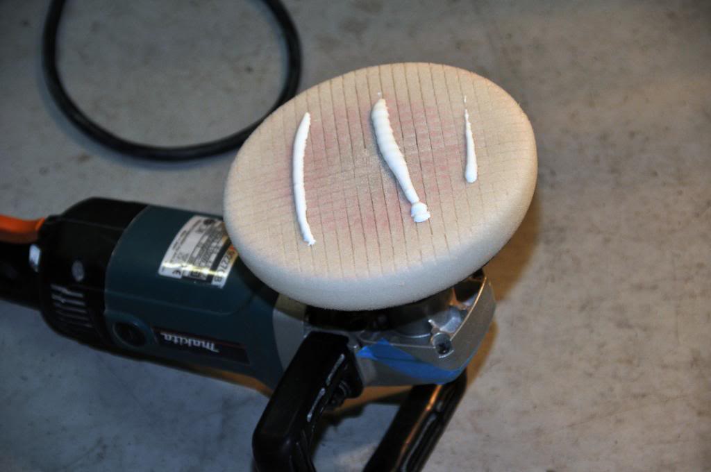

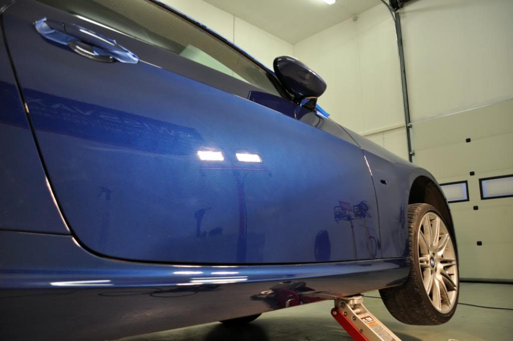

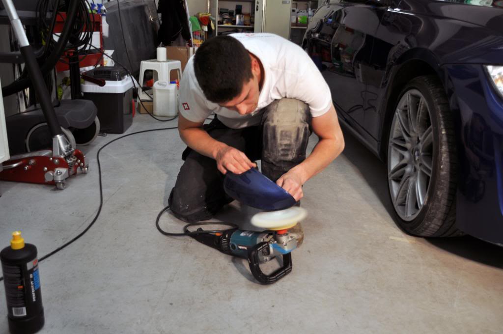

Hva skal man si.. Spre på lavt rpm. Opp i 2100rpm og jobbe til begynner å bli tørt, deretter på med mer produkt og fortsette til det blir sånn høvelig bra:
Det tar for laaaaaaang tid. Jobbet meg rundt bilen og har sikkert holdt på med grovsteget i over 15 timer her:

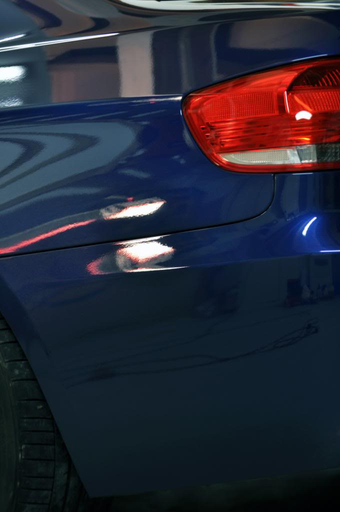

Her ser det veldig bra ut, men det er fortsatt en god del igjen. Kombinasjonen av steinhard lakk og dype rette swirls blir som å skulle gjøre ripefjerning på en bil som kun består av riper:

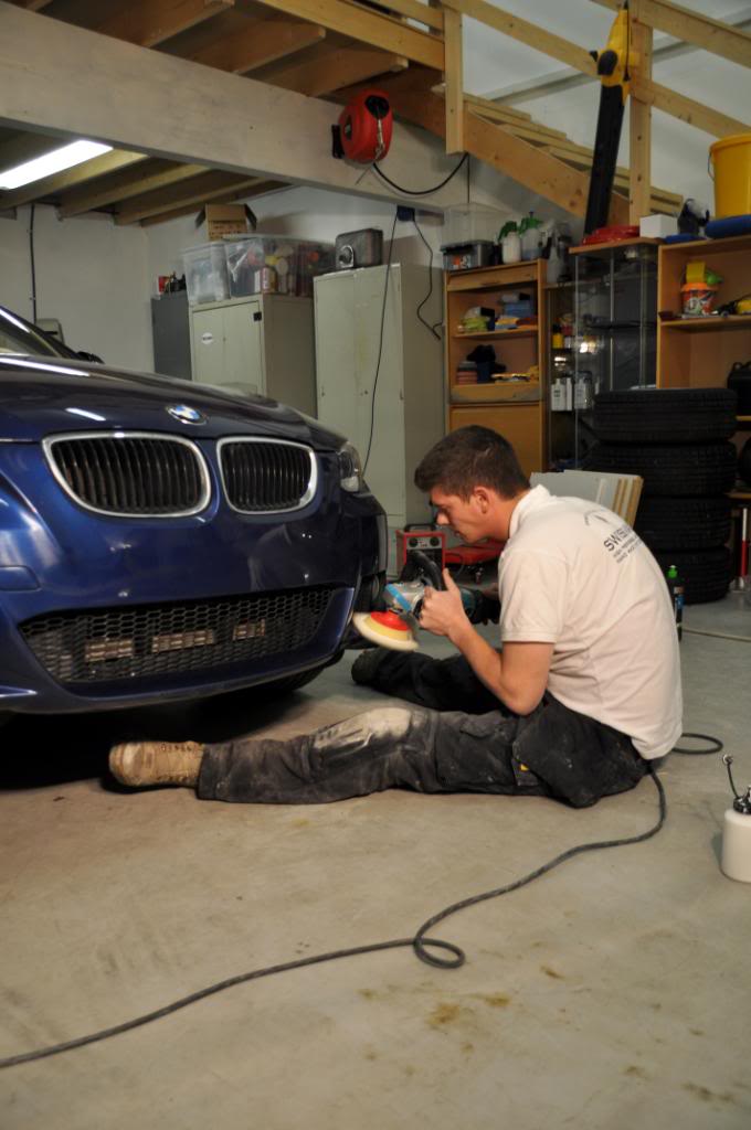

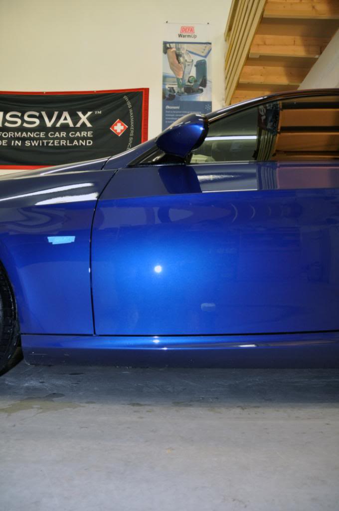

Bak-/fremfanger var vel egentlig det som var nogenlunde behagelig å polere. Her reagerte lakken mye kjappere på korrigeringen og resultatet ble bra:

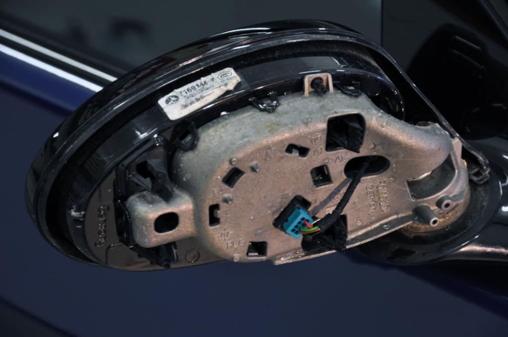

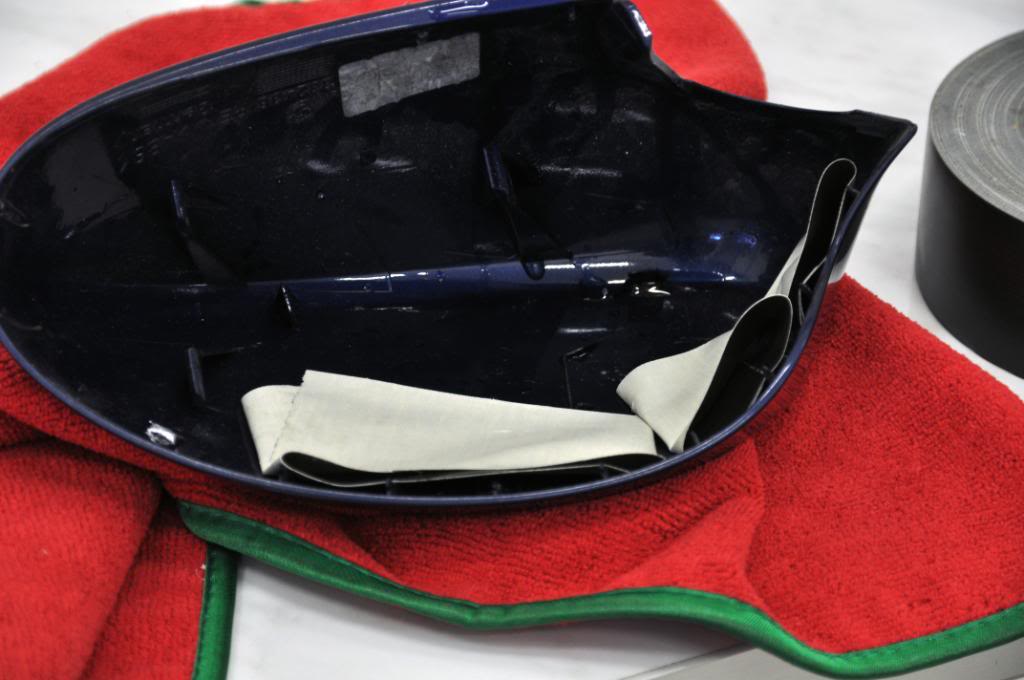

Speilkappen på passasjersiden var 50% defekt da de to øverste festene var borte:
Ble en dårlig liten fiks med det jeg hadde for hånden:
Men benyttet selvsagt muligheten til å få polert den skikkelig når den først var av:

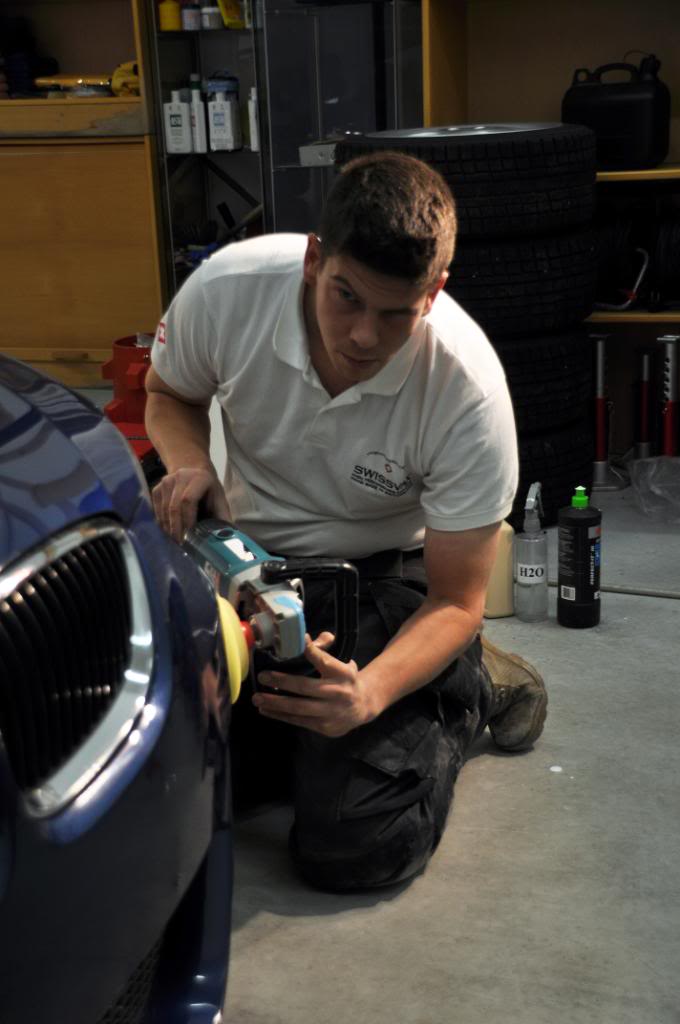

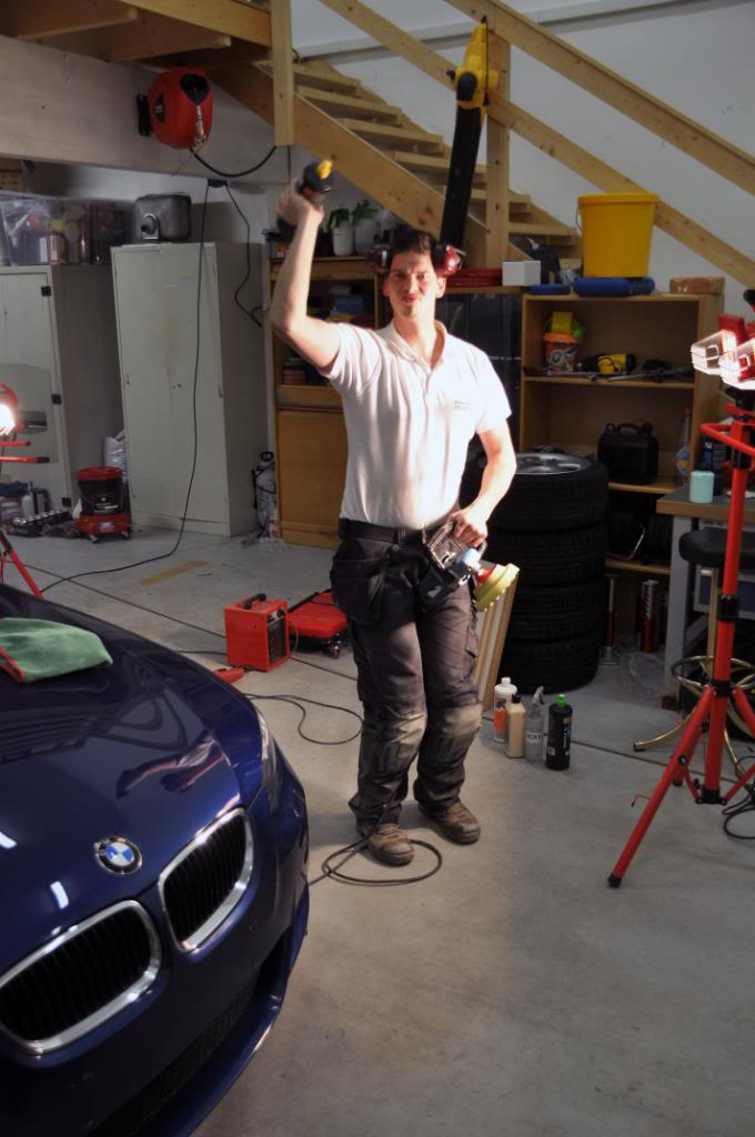

Er Bernhard som er fotografen her, så da er det best å holde et lite øye med hva der bedrives:

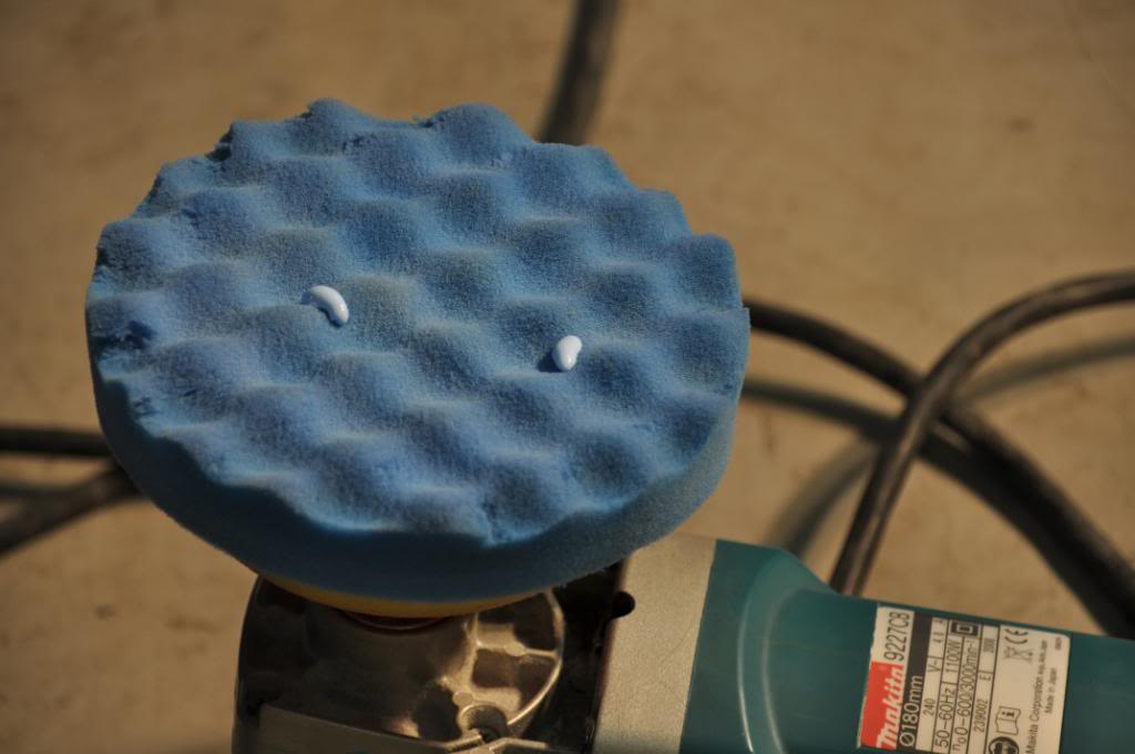

EF steget tok ca 45 minutt.. EF kjørt 1 pass på 1500rpm med bra press, deretter et par-tre pass med svært lite press.

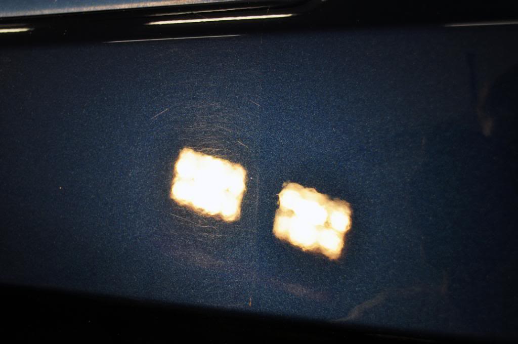

Her er det to små erter med UFSE:

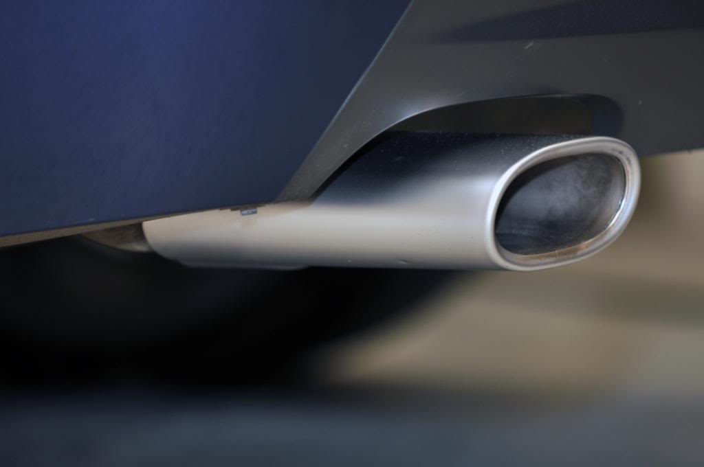

Eksos ble kun gnukket med Autosol etterfulgt av CF regular og Autobahn:

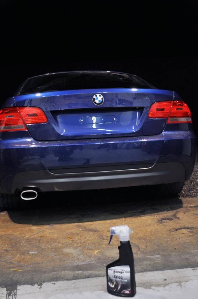

Så var det å dynke bilen inn i CF02. Lot dette ligge på i ca 5 minutt før jeg spylte av med HT varmtvann:
Tørket og inn for å titte:
Det får duge.. Tok kvelden etter dette:

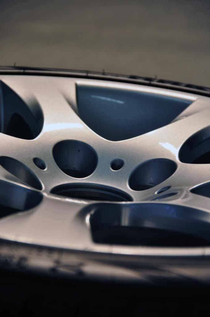

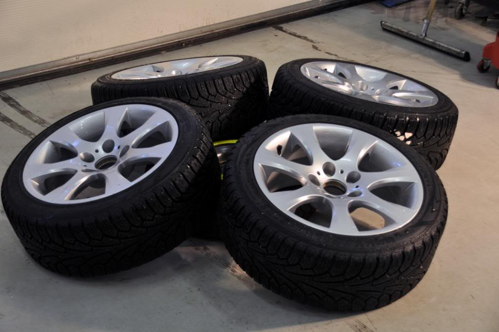

Ny dag og nytt lag med SV Endurance:

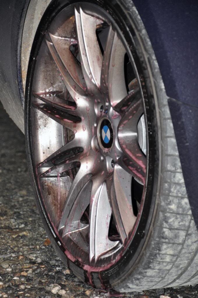

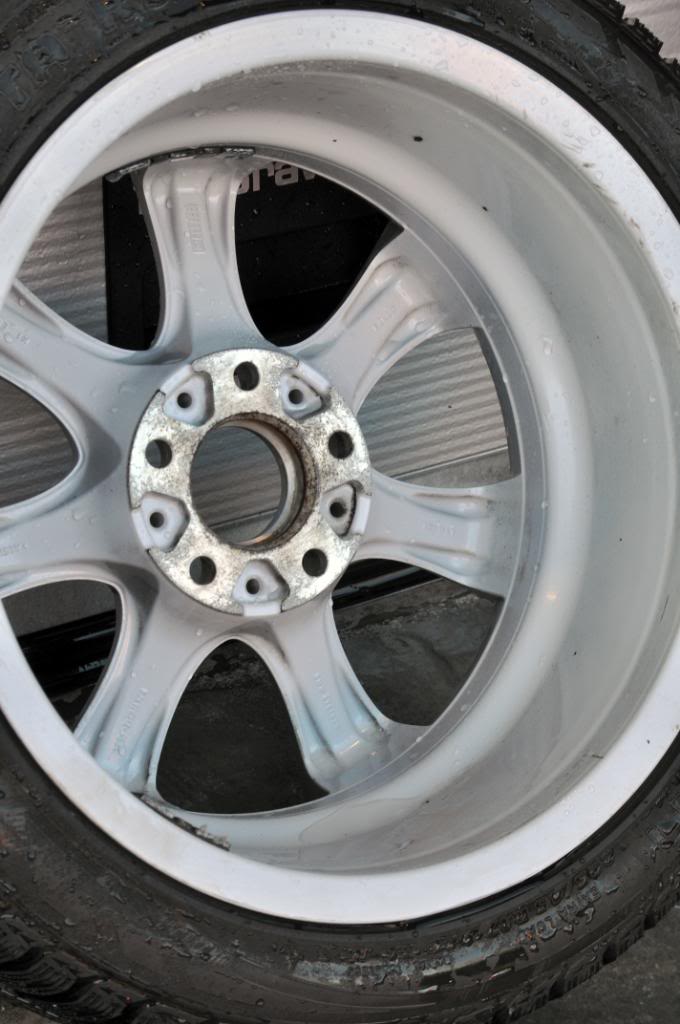

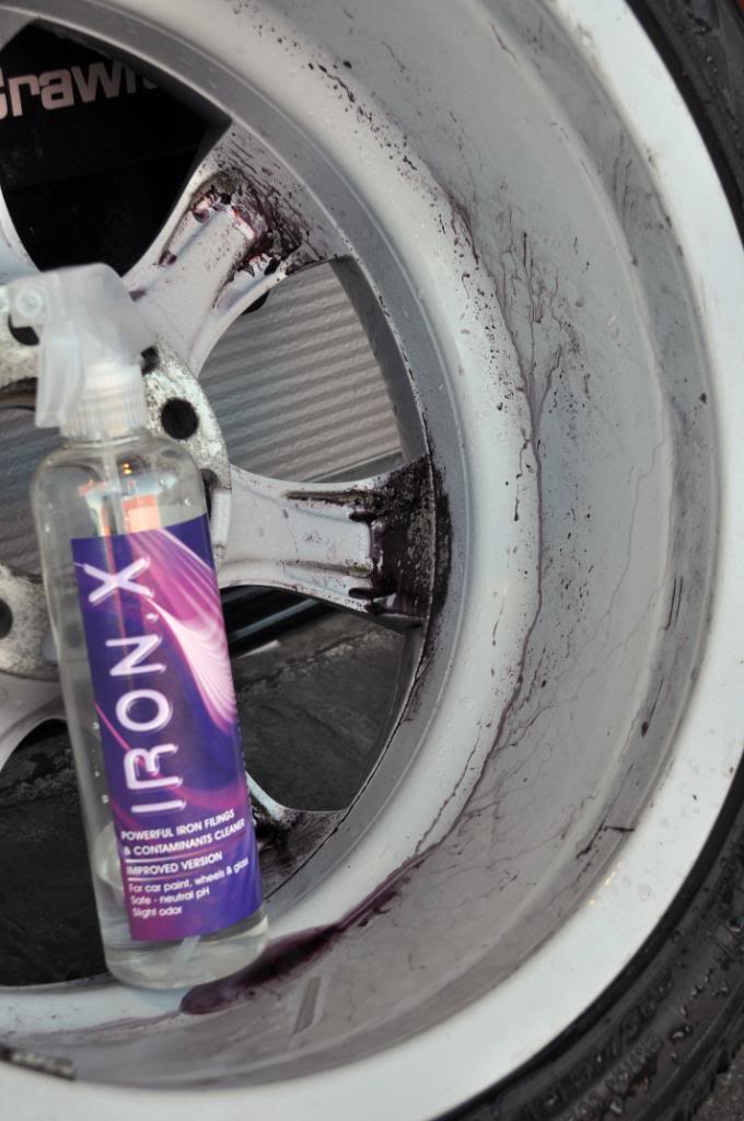

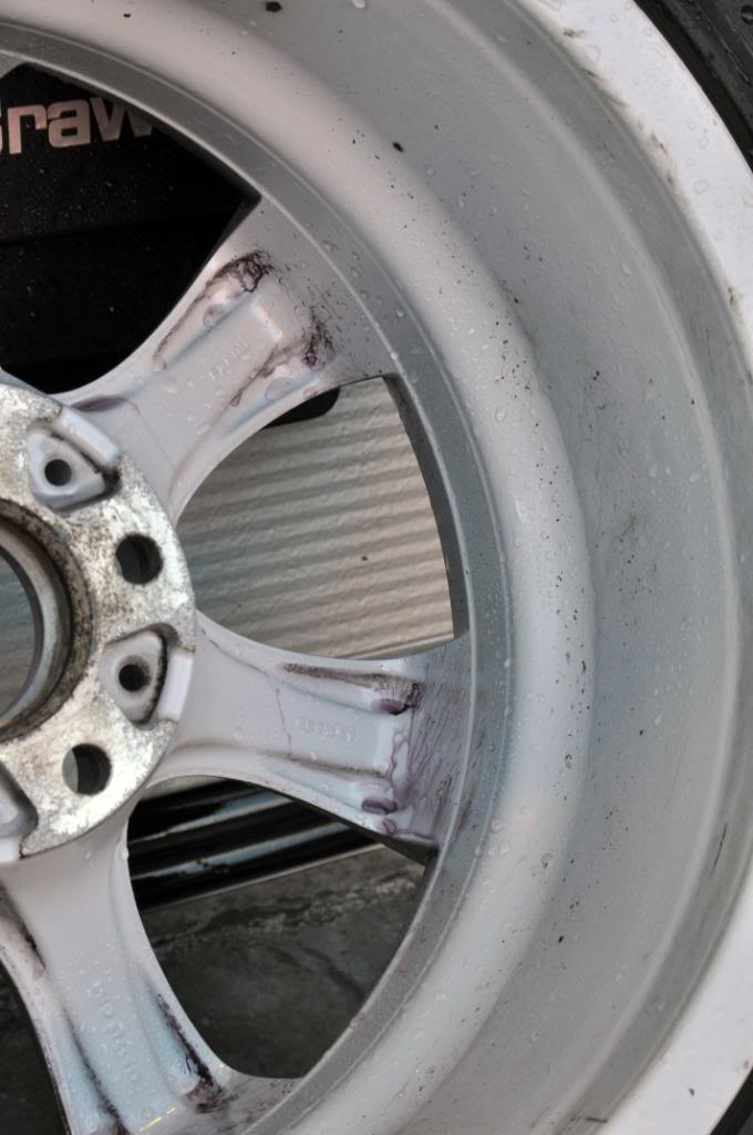

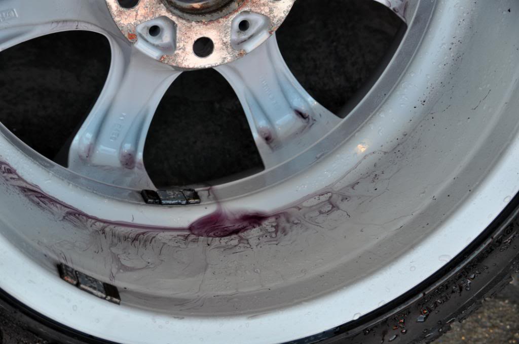

Så var det rens av vinterfelgene. Før dette hadde jeg hatt en runde med P21S som har fått ligget i ca 15 minutt(med en liten top up underveis) og spylt. Her er det IronX som har blitt sprayet på:
Så til det store spørsmålet. Funker det?
Hell yes!! Det fungerer som bare rakkern, dog så var nok jeg litt raus med produkt på denne runden. Jeg brukte det innledningsvis på lakken også, men da var det så mørkt at det var ikke så mye å fange med kameraet. Lukter friskt gjør det også, men er man vant til P21 av gamle sorten, så er dette bare et par hakk opp derfra:
Etter spyling:
Så en strafferunde til med IronX. Løser fortsatt opp. Tror det stod på flasken at man skulle la det stå på 3 minutter før man spylte. Jeg lot det stå på 5-7 minutt uten noen problemer der i gården:

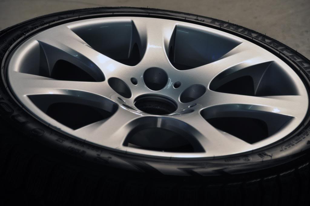

Klar til tørk:

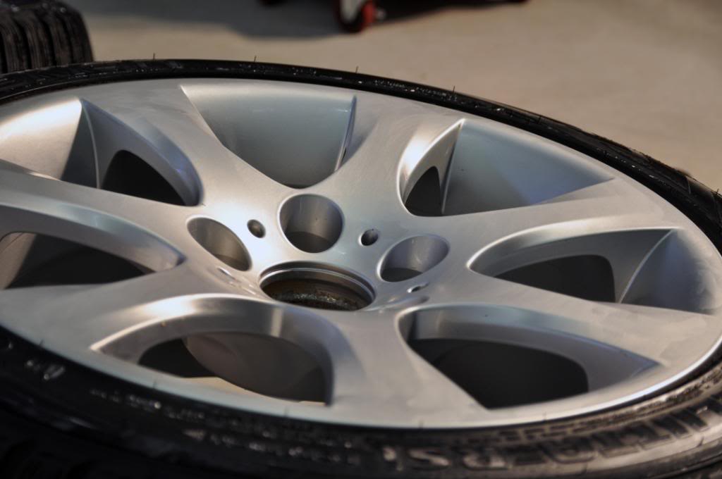

Cleaner fluid påført for hånd. Her er det Autobahn som ligger å venter på å ble tørket av:

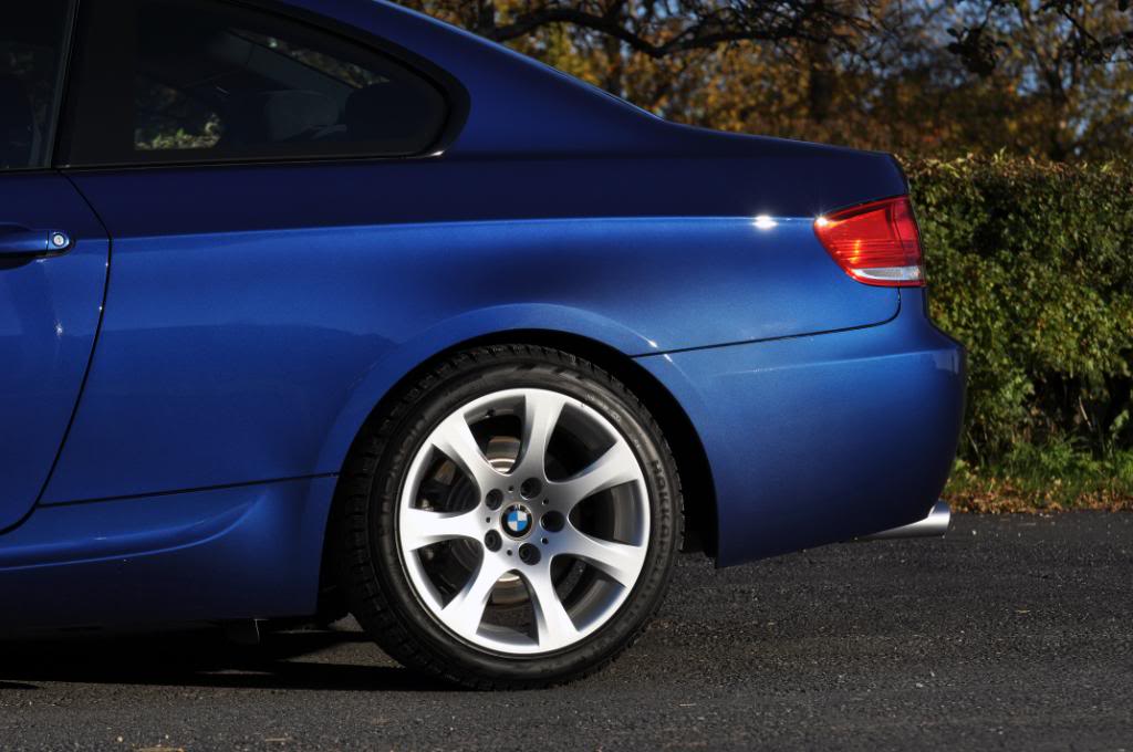

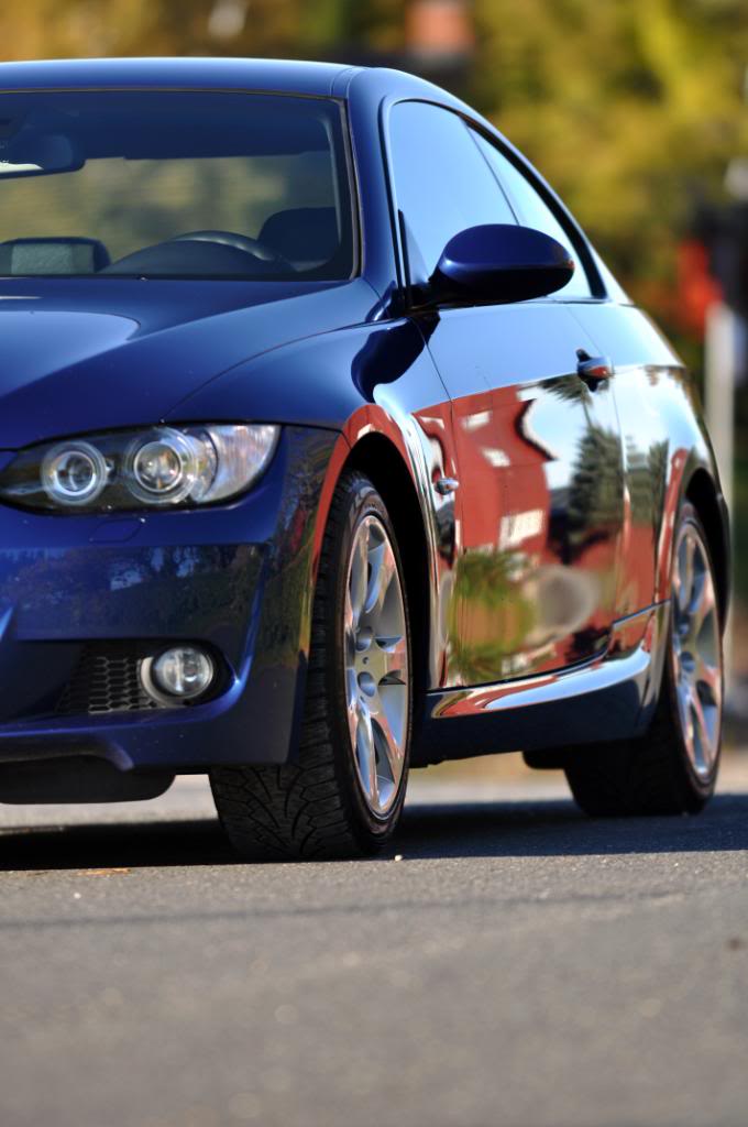

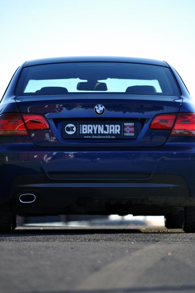

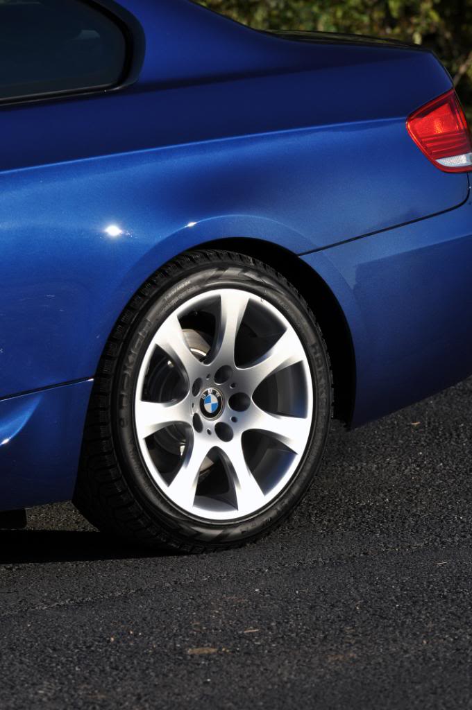

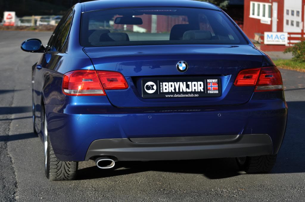

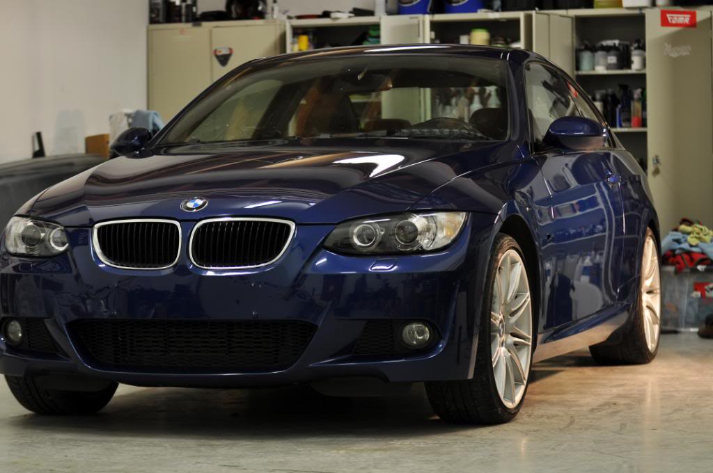

Bil egentlig ferdig og klar for noen kalde og salte vintermåneder:

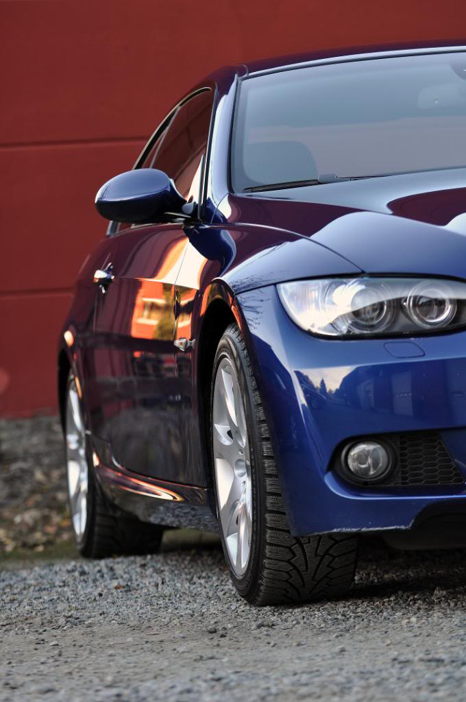

Er vel bare å takke for denne gangen å snurre resten av ferdigbildene:
