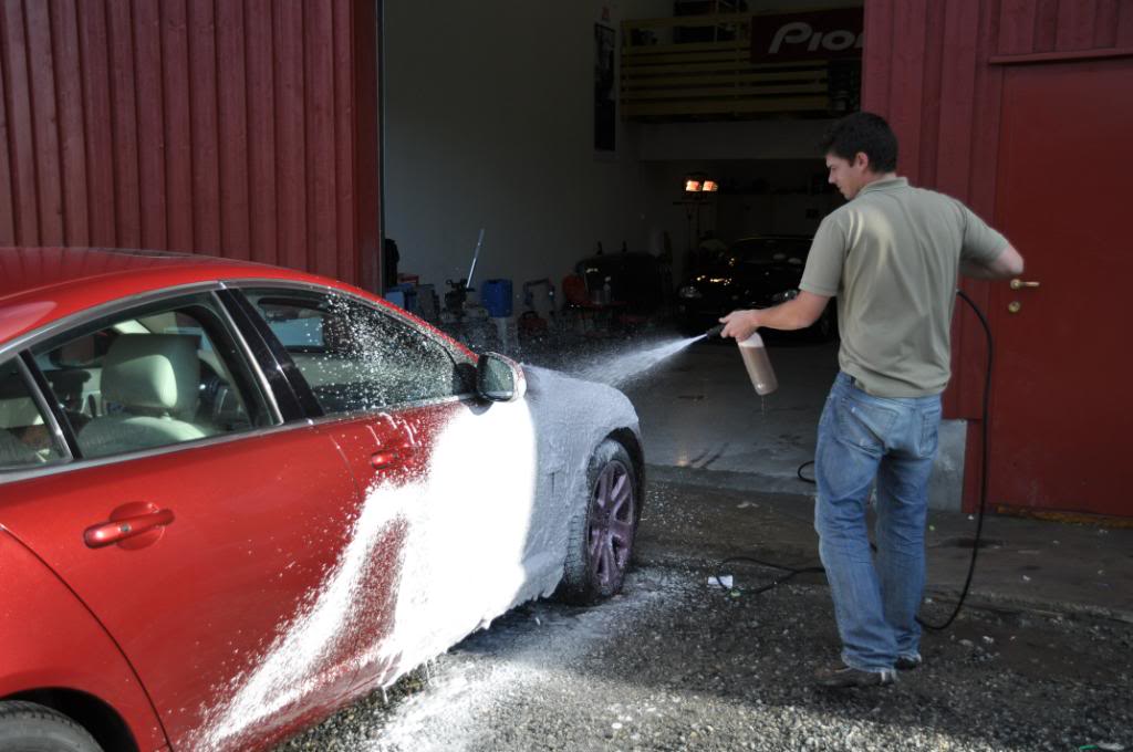

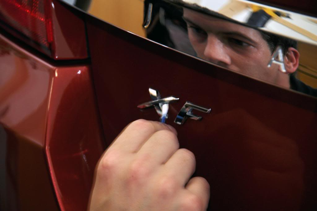

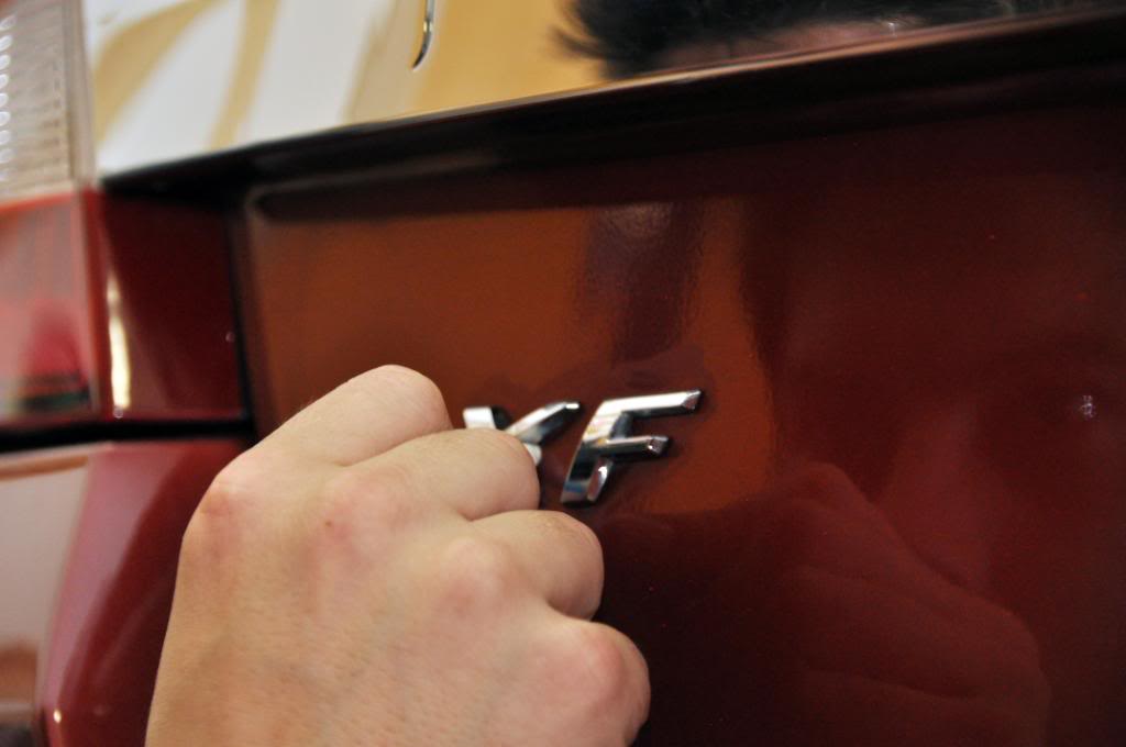

Skilt tatt av før vask for å komme skikkelig til:
Scholl Crack 9000 i hjulbuer:
En liten klunk med Spam sponset av Lars-Kristian:

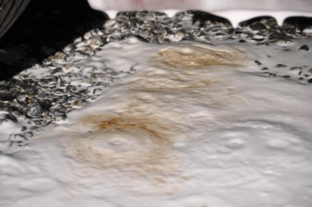

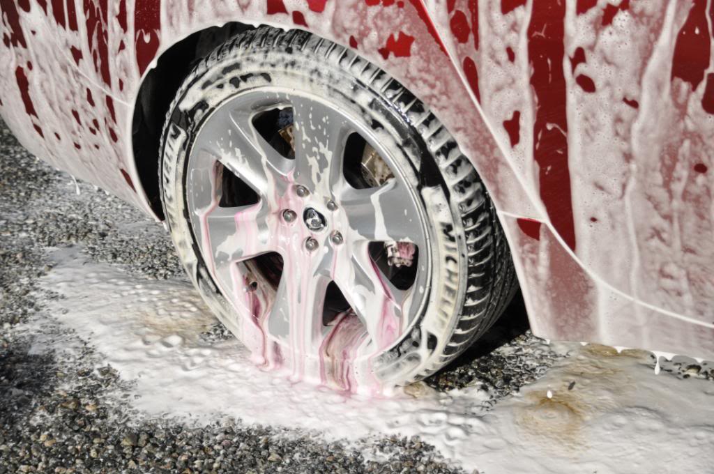

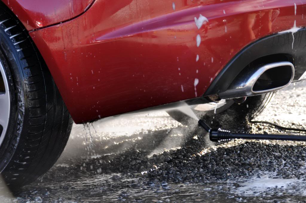

Foamcannon ble fylt opp med en spandabel såpemiks.. Blanding av GreenClean og Maxi suds = Brun beholder ;) :

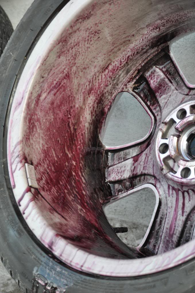

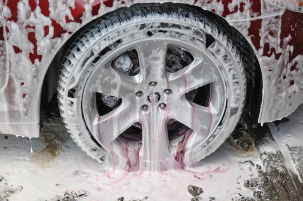

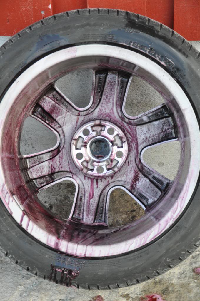

Felger fikk P21S (den skikkelige godlukt edt):

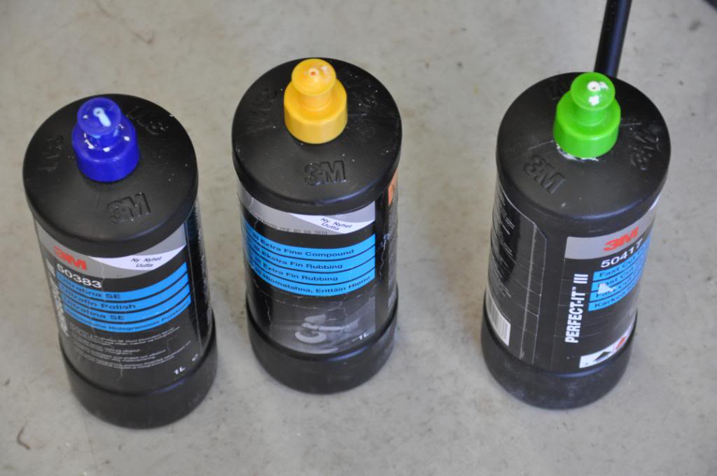

Lenge siden jeg hadde brukt noe av denne serien så tenkte å prøve litt ut:

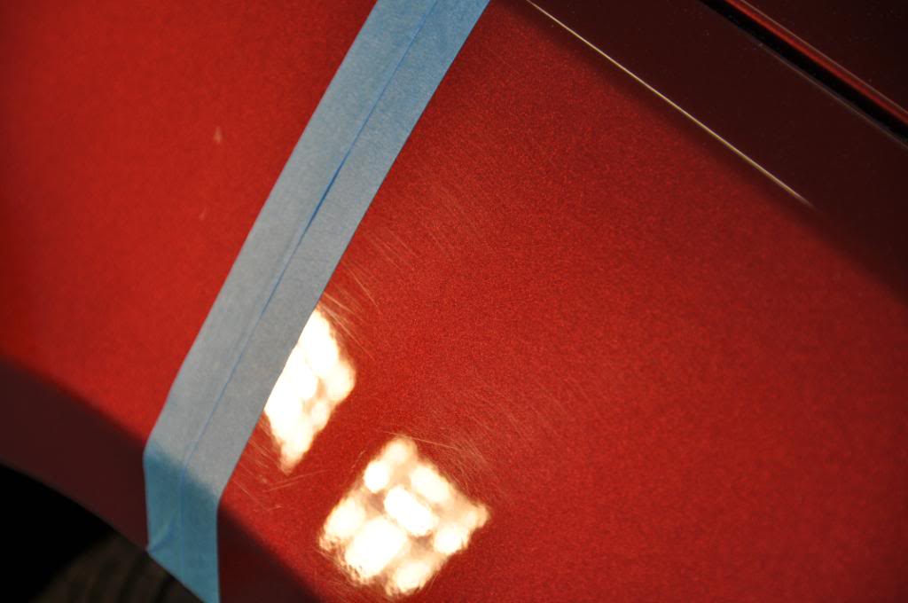

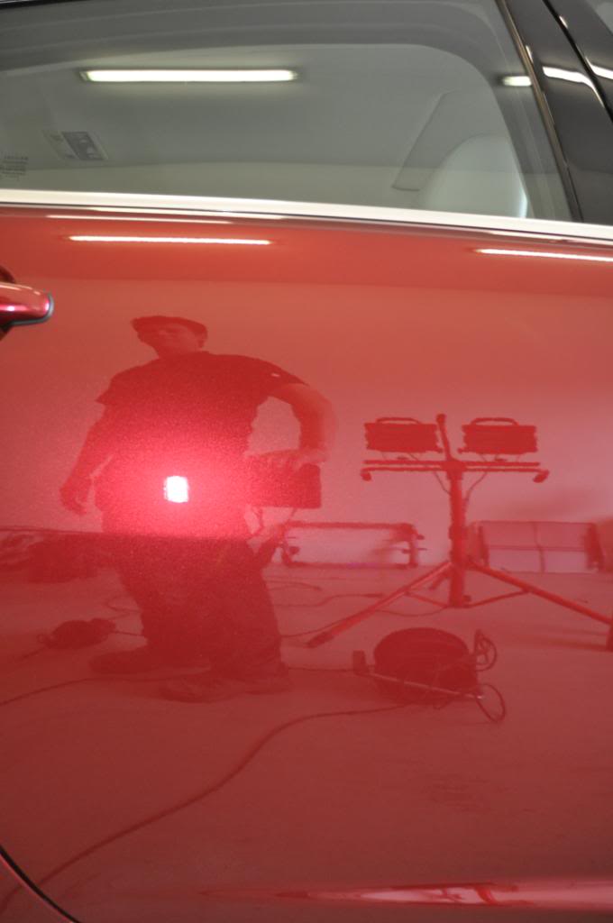

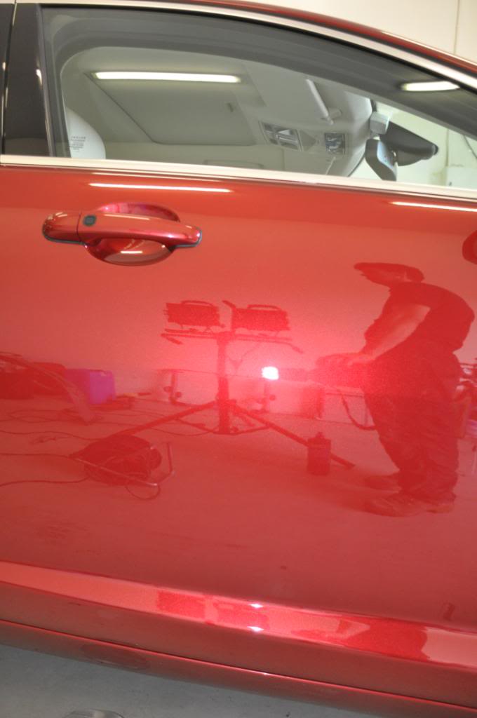

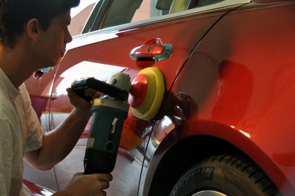

Dørene ble polert med Extra Fine og gul 3M. Nederst på dørene måtte også få en liten runde med S03G. Dette var 3 pass med lite press før det var bra:

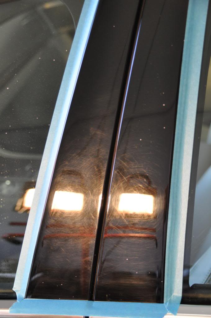

B-stålpene fikk samme behandling.. hehe, glemte å ta bilder dem etterpå :P :

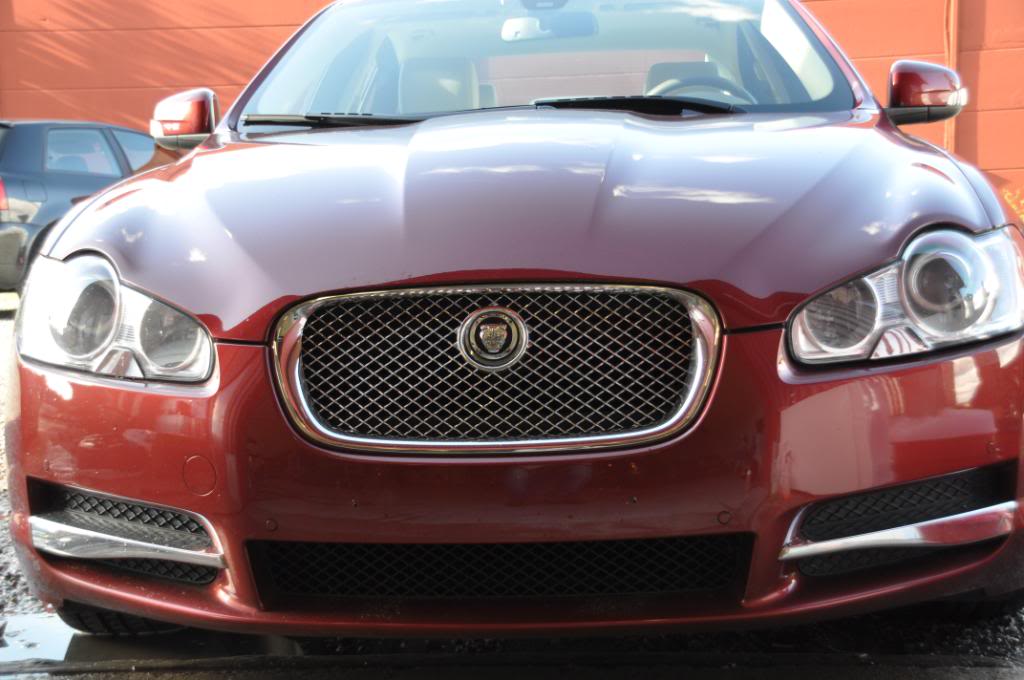

Fremskjermer:

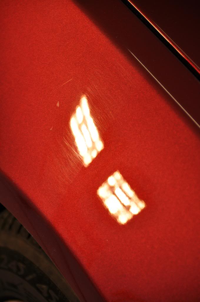

Noen rds's var det også:

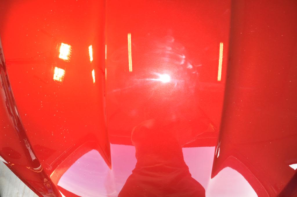

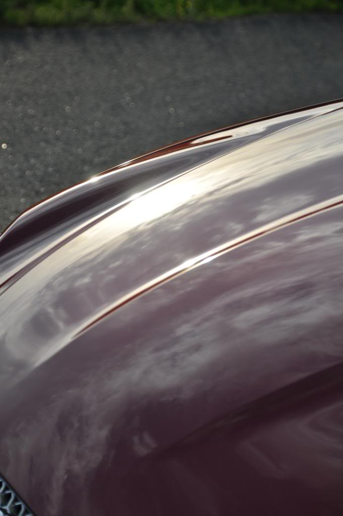

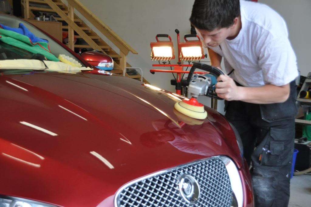

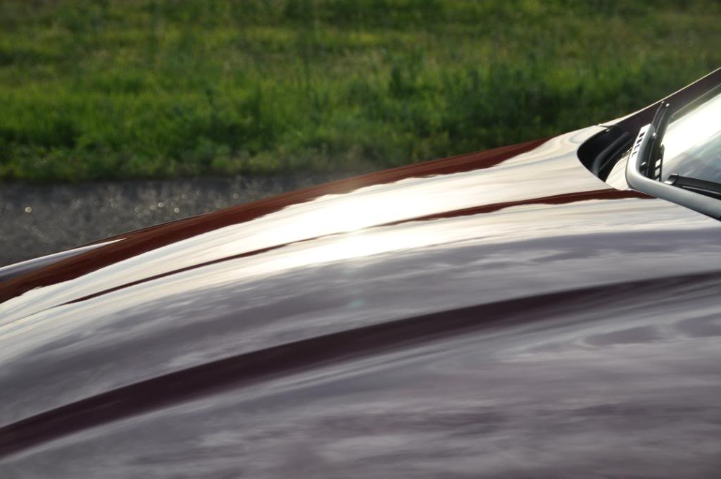

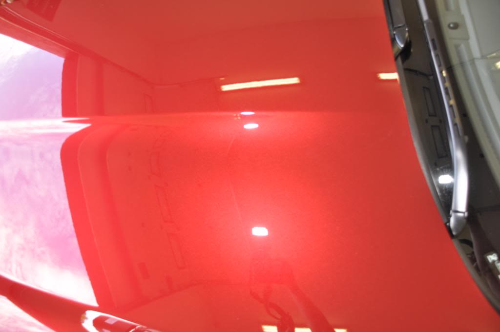

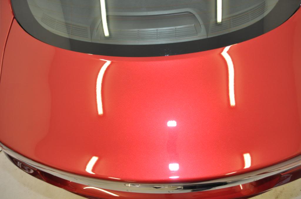

Panser var såpass ille at det måtte noen runder med S03G og gul scholl pads til for å få det bra:

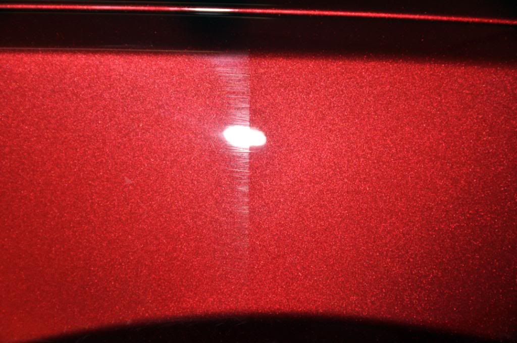

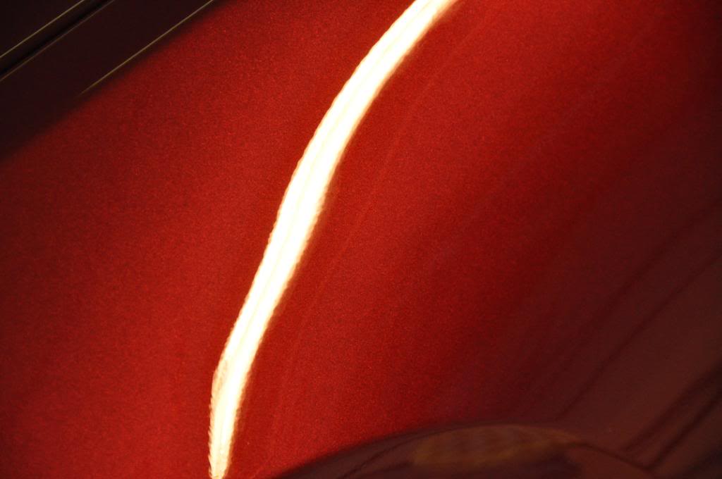

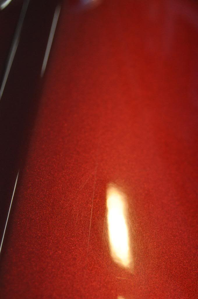

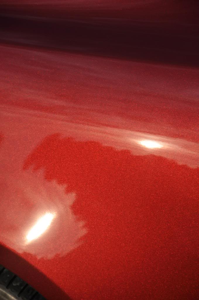

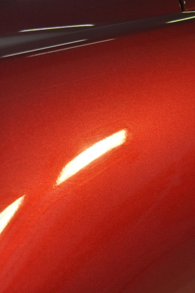

Litt holos etter ripefjerning.. Brukt Flex'en, liten gul scholl pad og S03:
S03G og gul 75mm:
Litt 50/50:
Snaaaart ferdig:

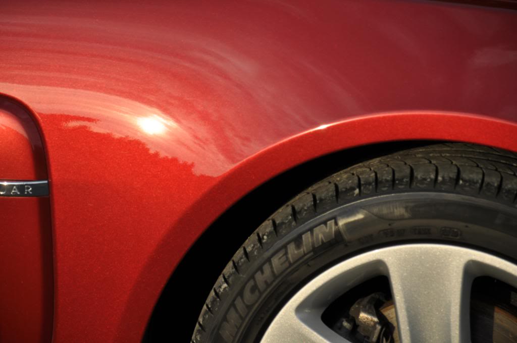

Fikk en runde med finpolish også.. Brukte S30+ på DA etterfulgt av UFSE på DA:
Resultatet etter korrigeringen ble ca 95%+, noe som jeg selv er veldig godt fornøyd med. 8-10 "større" riper ble fjernet/redusert og selvsagt alt av vaskeriper:

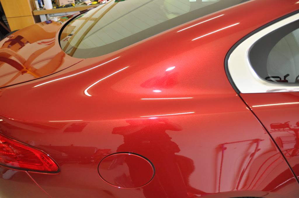

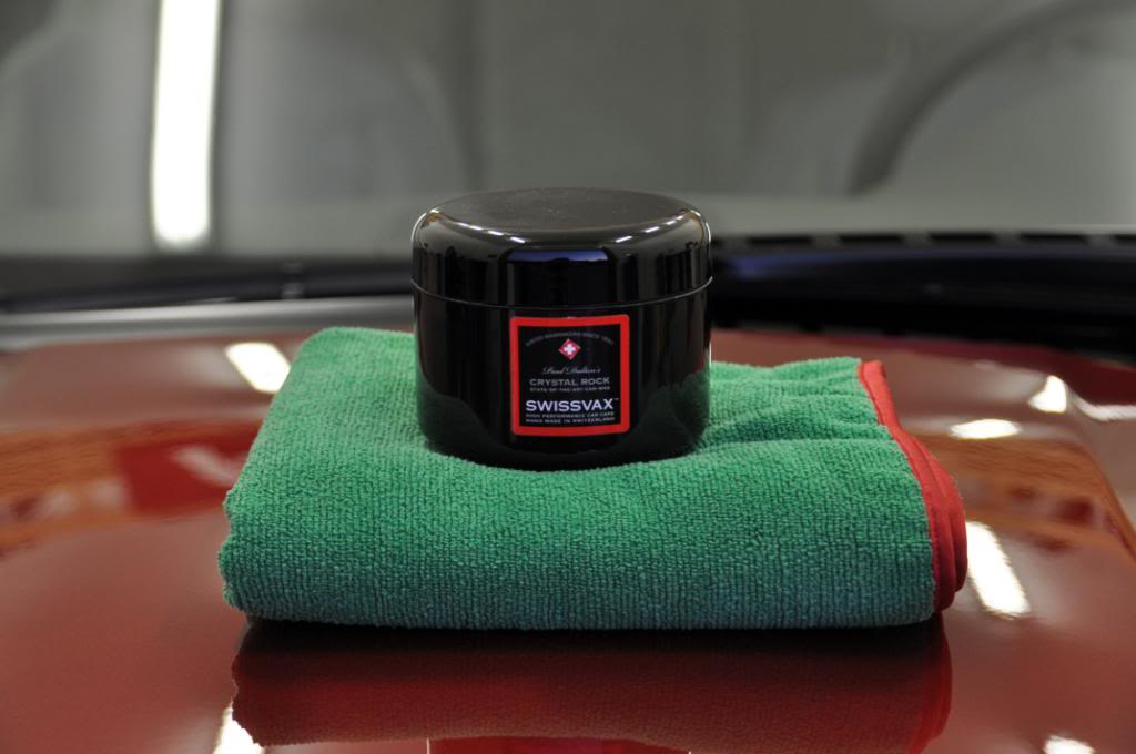

Så var det litt voksetid:

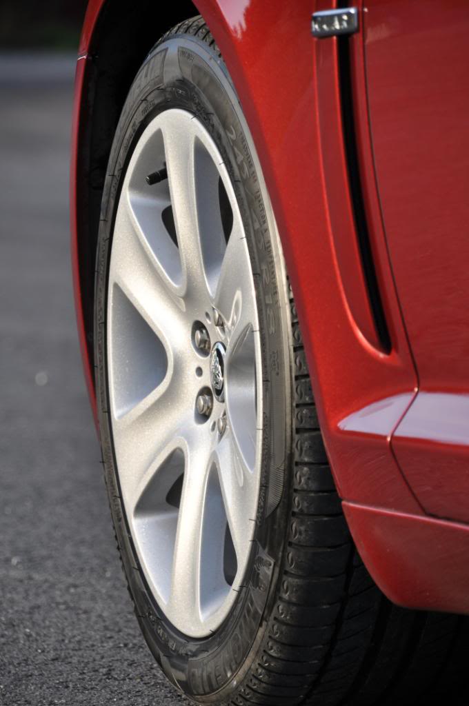

Mens Jørgen tok av voksen tok jeg av hjulene og ga dem en skikkelig rens:
P21 fikk stå på ca 10 minutt før de ble spylt av, børstet, CF og SV Autobahn:

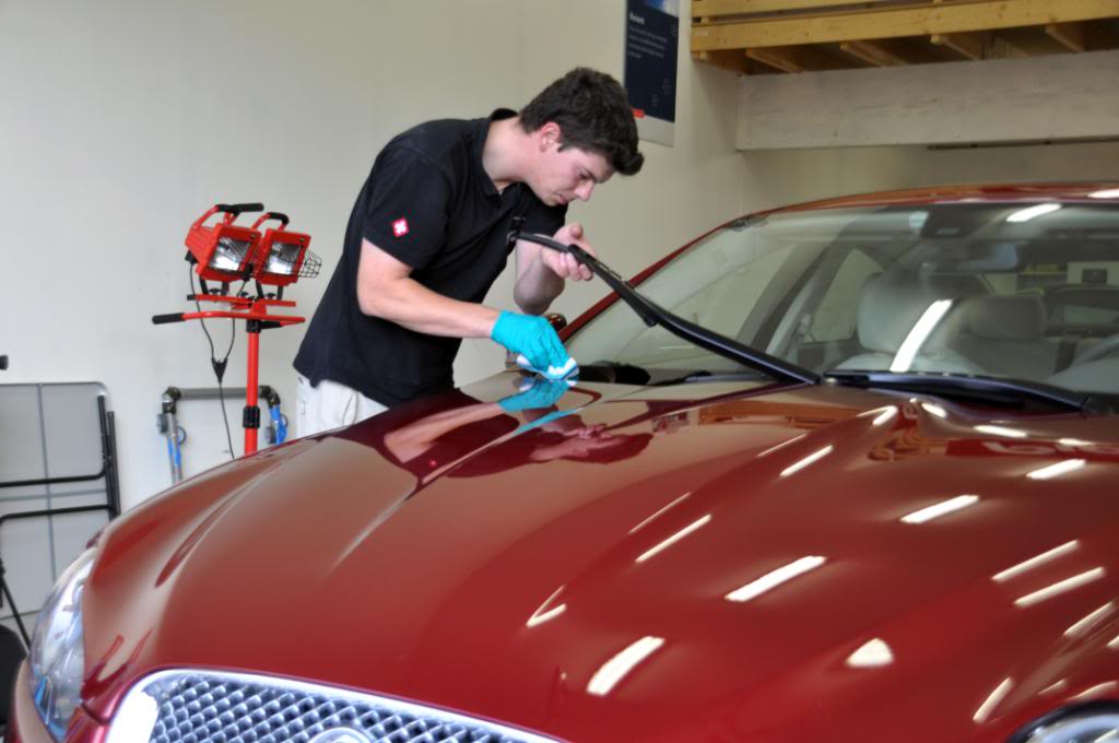

Alle ruter ble behandlet med Nanolotus Bilglass forsægling Pro:

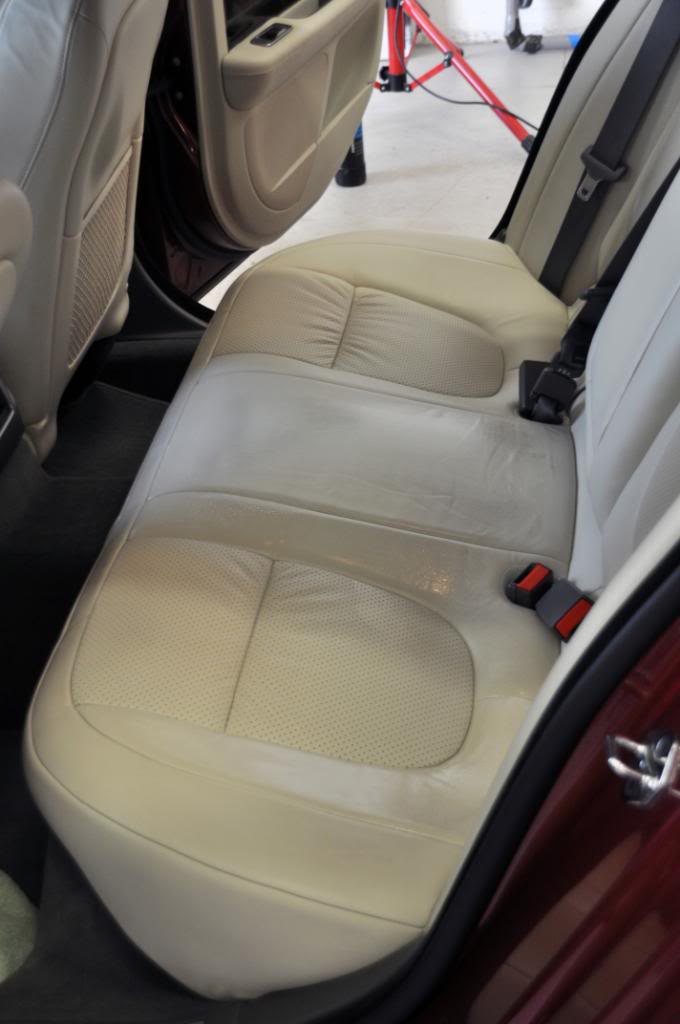

Interiør ble renset med SV Leather Cleaner og behandlet med SV Leather Milk:

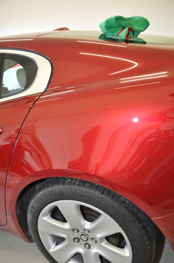

Klar til henting. Av andre detaljer som ble gjort men som ikke kom med på bilder så ble dørkarmer polert/vokset, pneu på dekk, Barebones i hjulbuer, GC 1:10 på dashbord ->Purple 9000, Seal Feed +++++++++ Tid brukt totalt endte på ca 30timer:

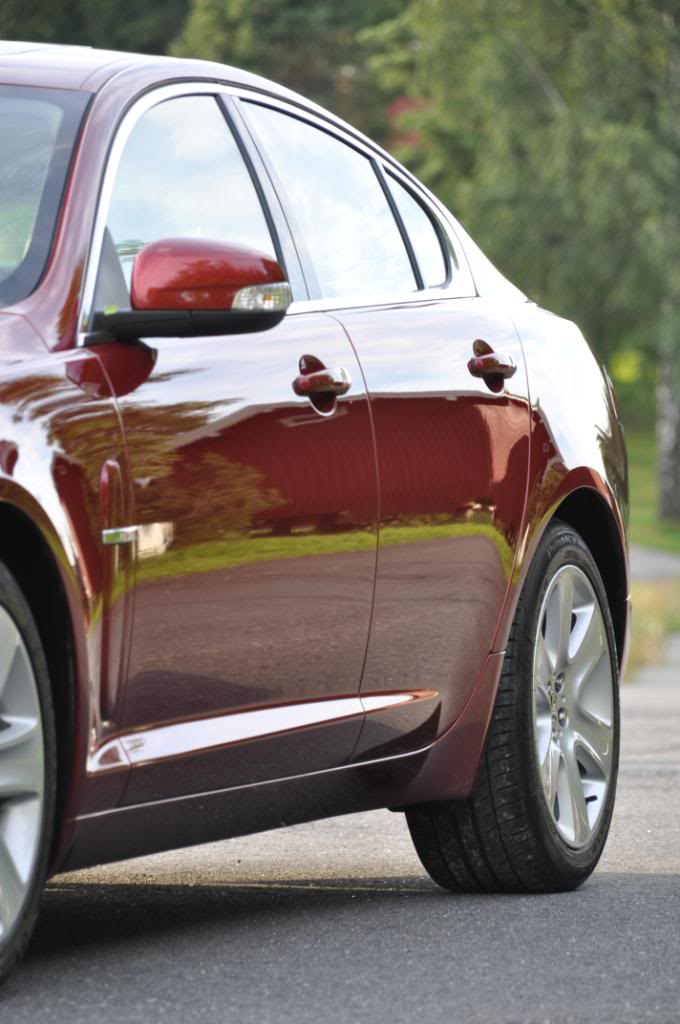

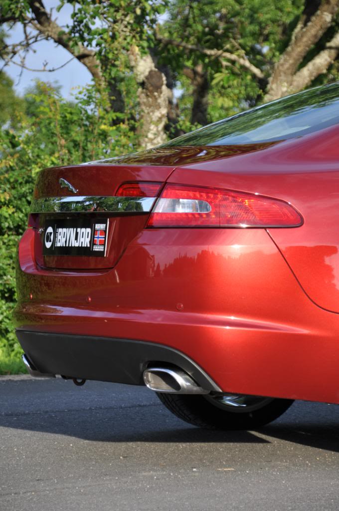

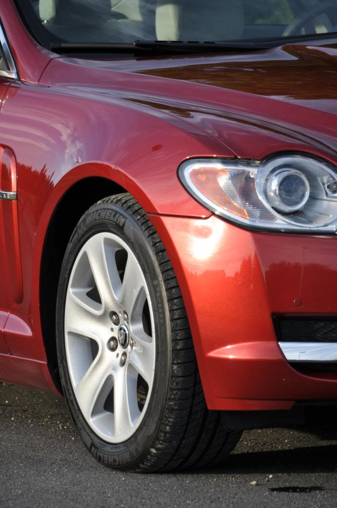

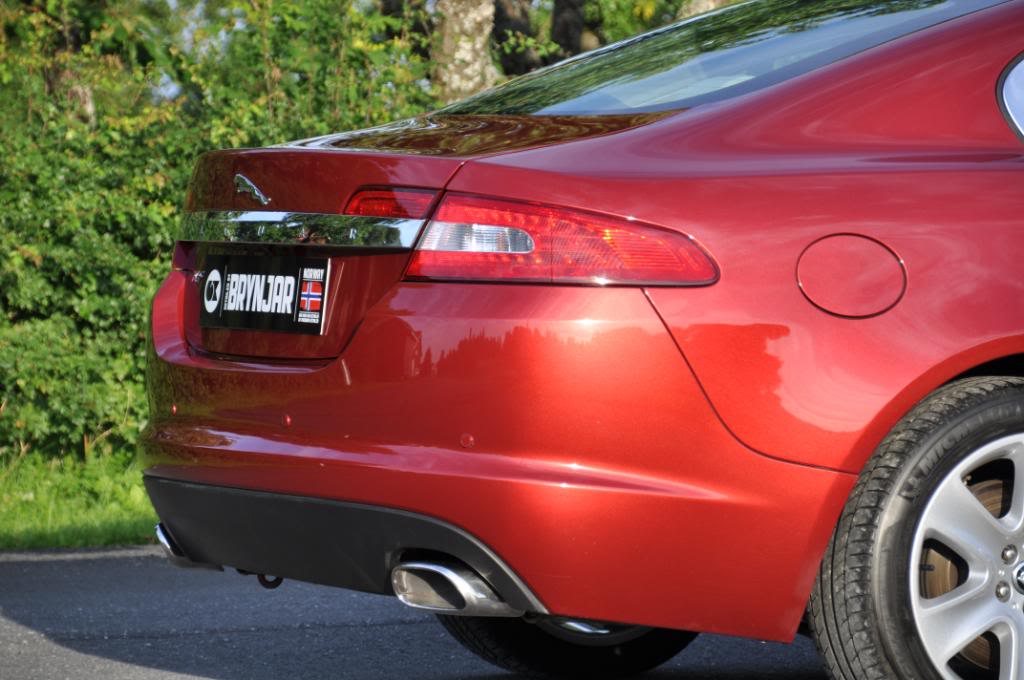

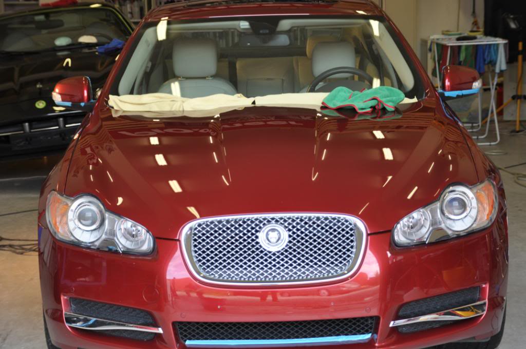

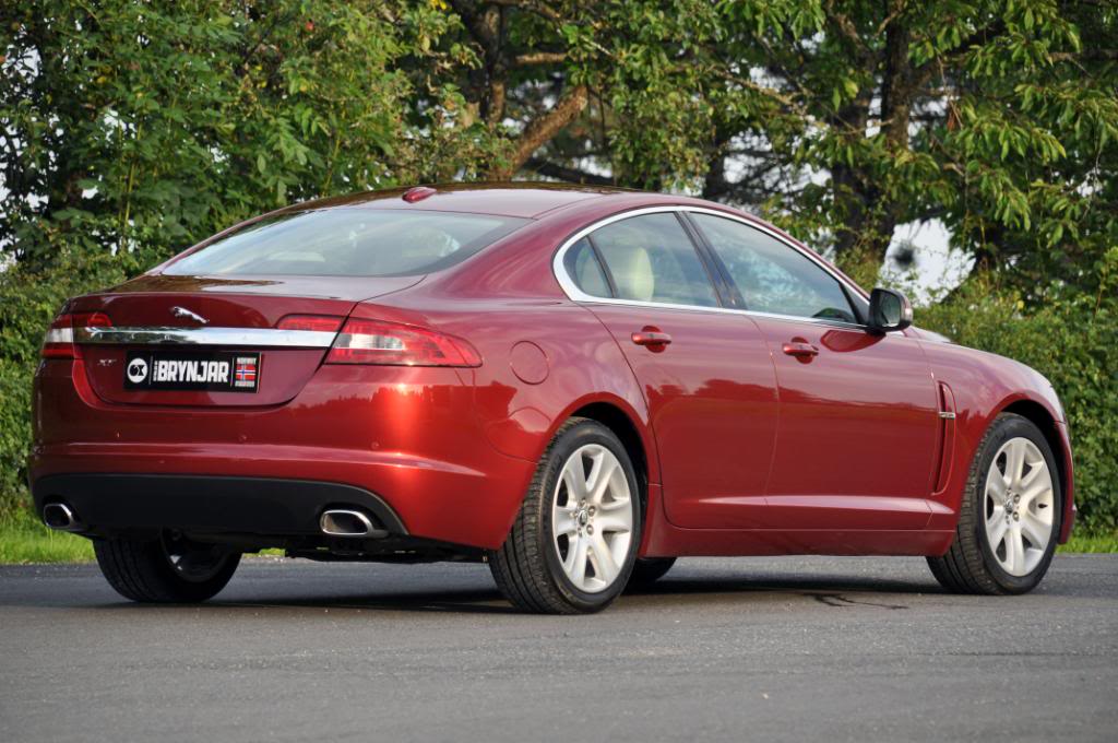

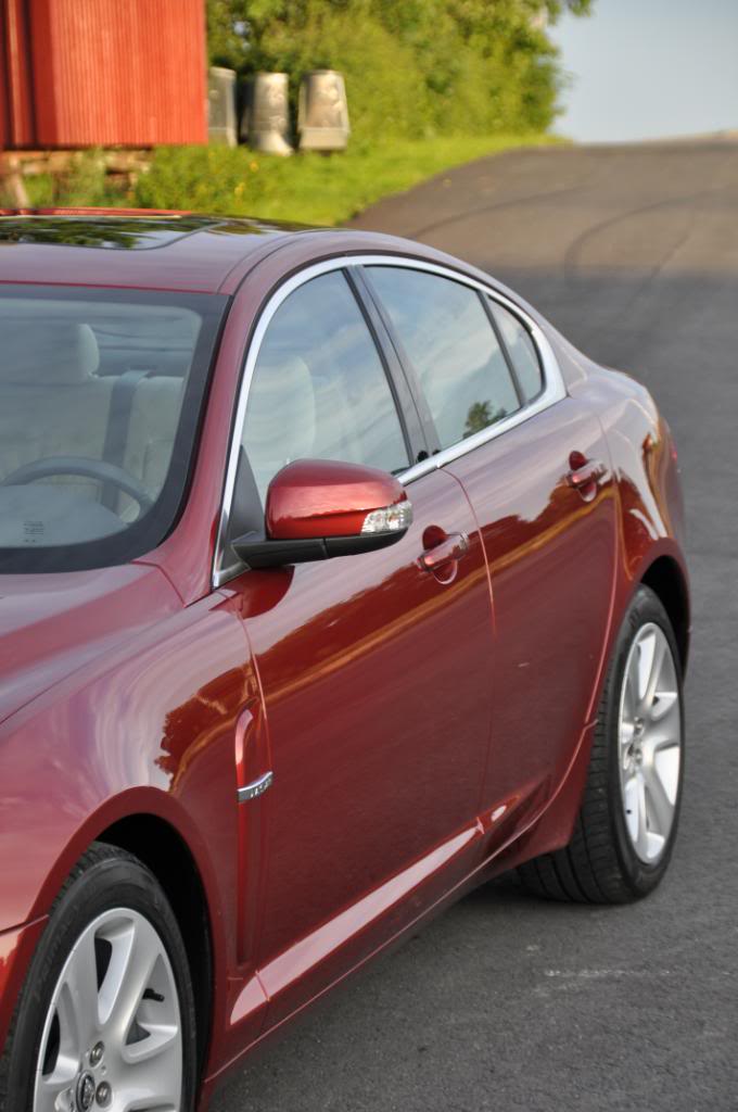

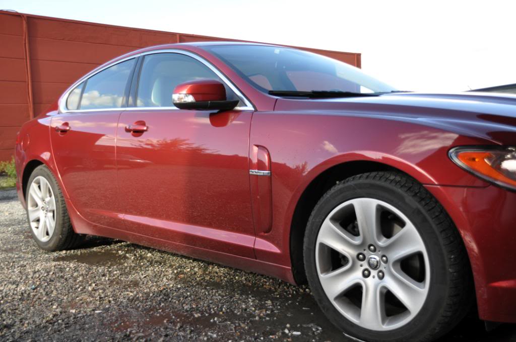

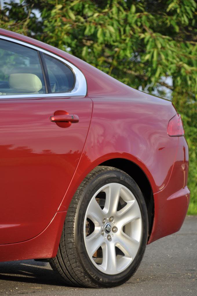

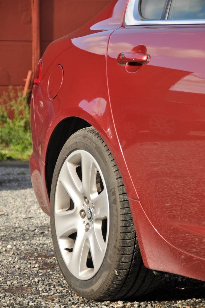

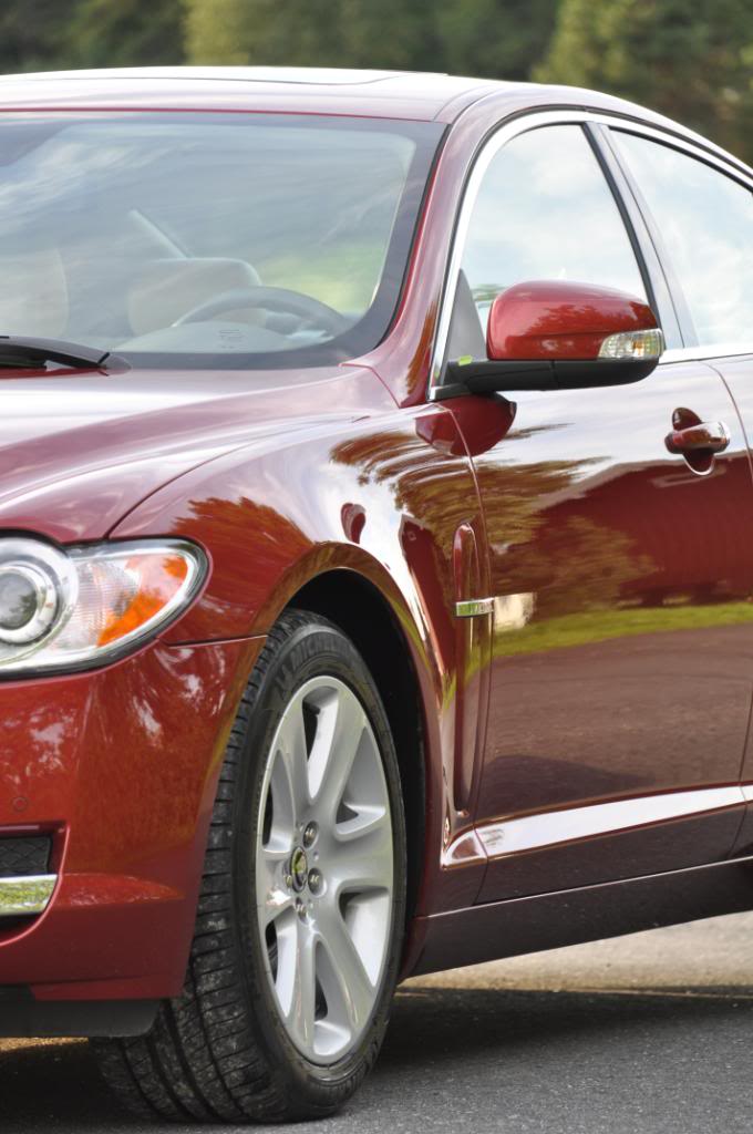

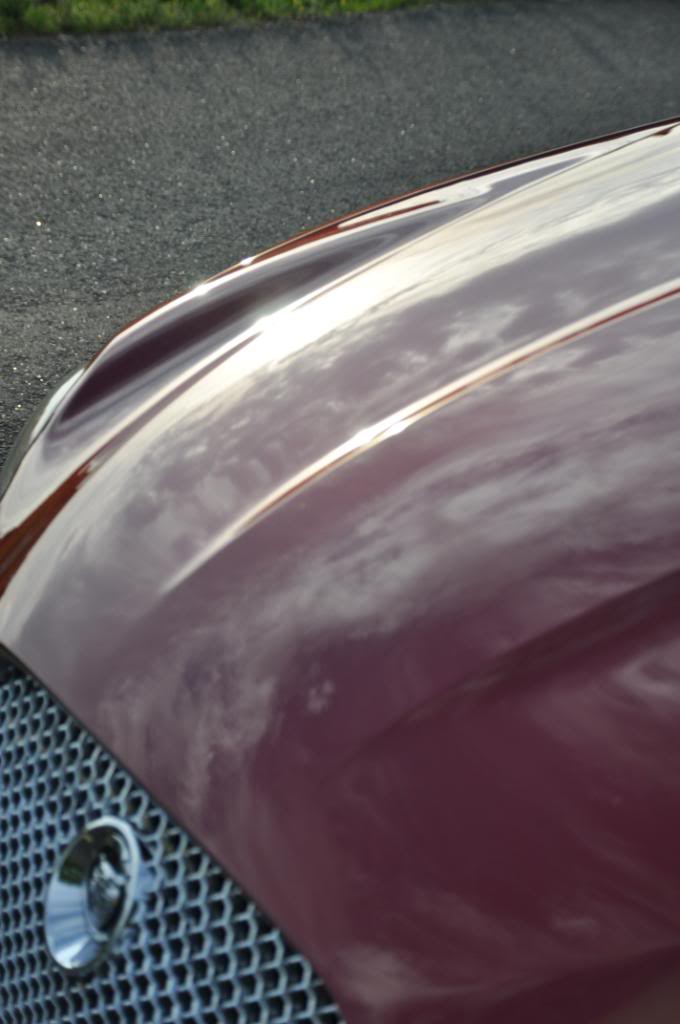

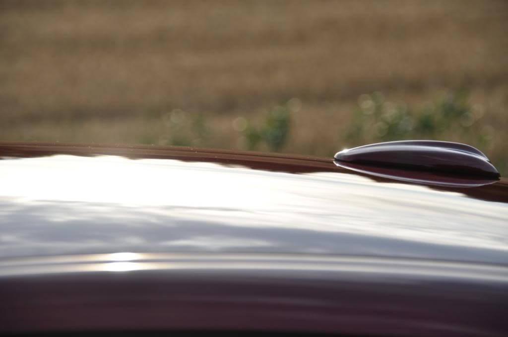

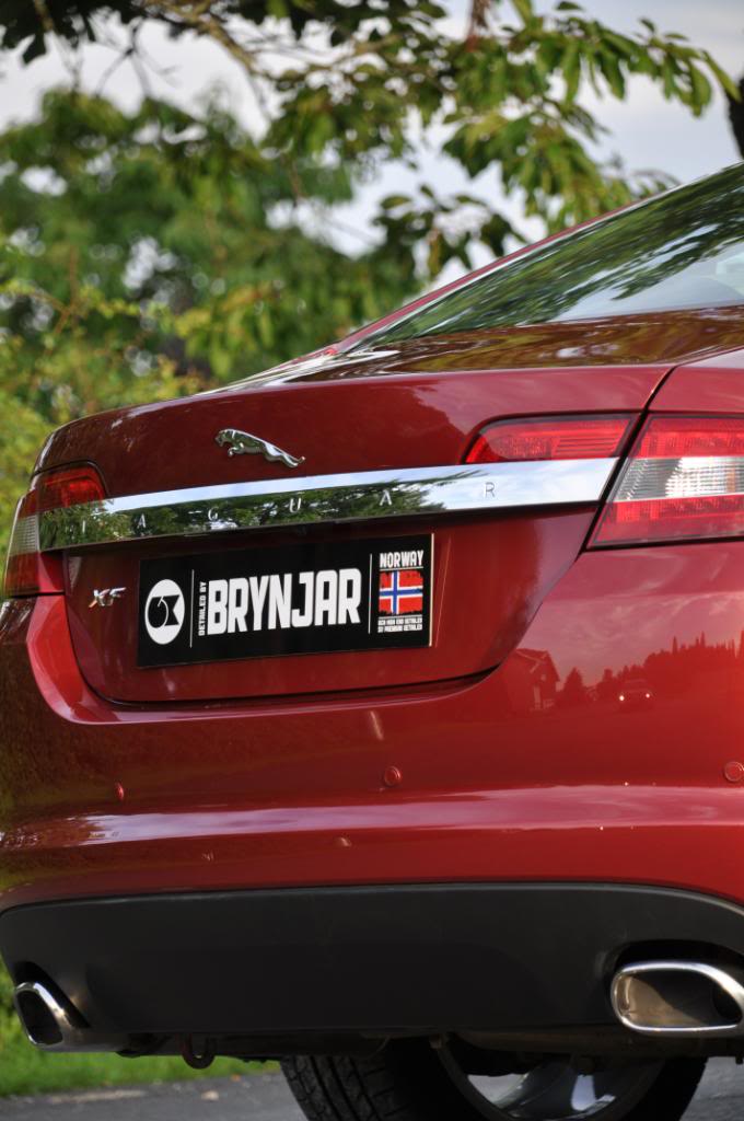

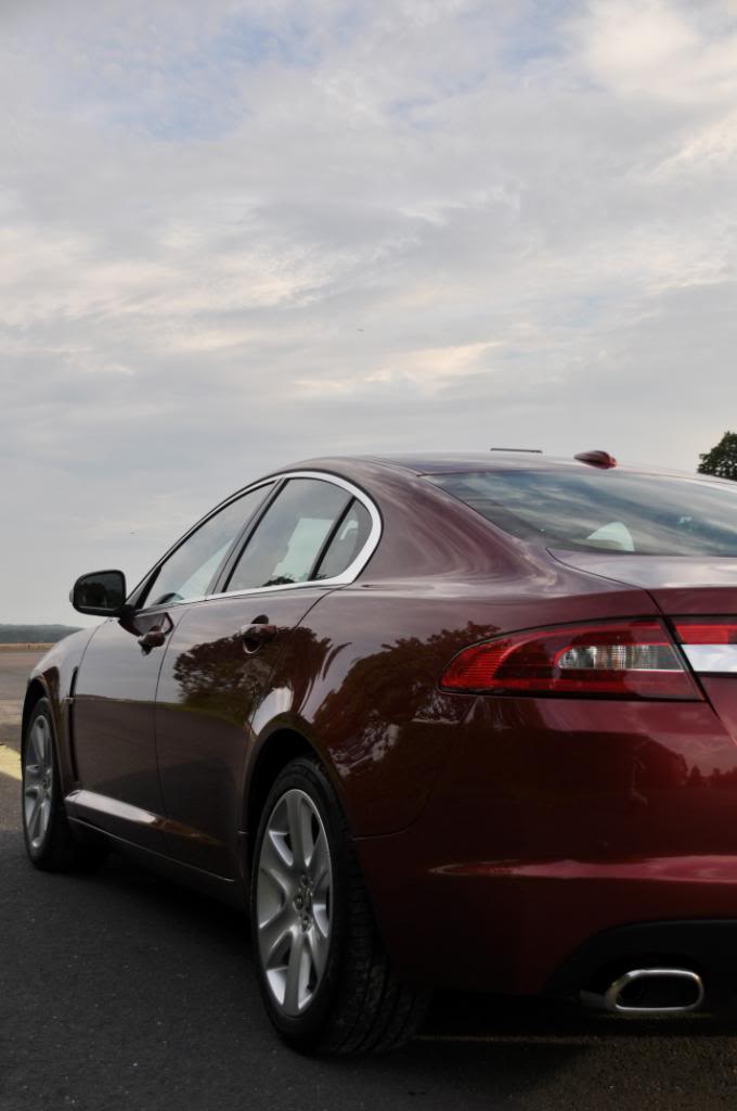

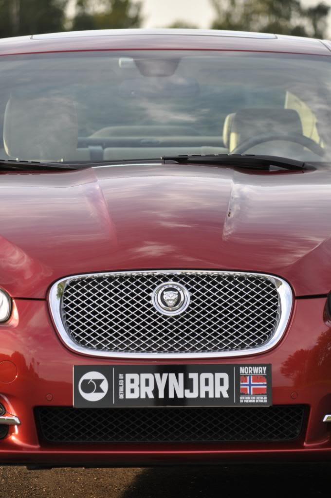

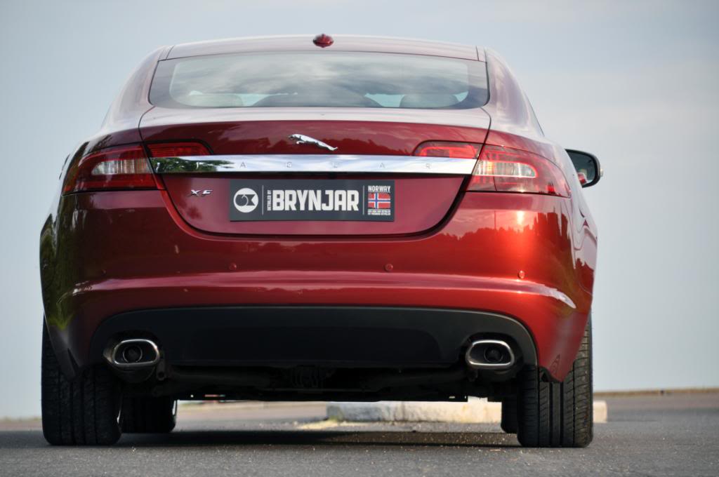

Så rakk jeg jaggu noen ferdigbilder også:
Så noen snutter ute i solen:
Takk for titten og lykke til med nytt vaskeutstyr til eieren:-)

Nuvell, plankekjøring var det nok ikke men resultatet ble veldig bra til slutt.. Det som ikke fremgår av tråden er at dette var skikkelig sticky lakk.. S30 og 3M EF var fin å kjøre men S03G måtte ha rikelig med vann under kjøringen for å ikke klumpe seg.. En sprut på pad'en nå og da hjalp betraktelig.
