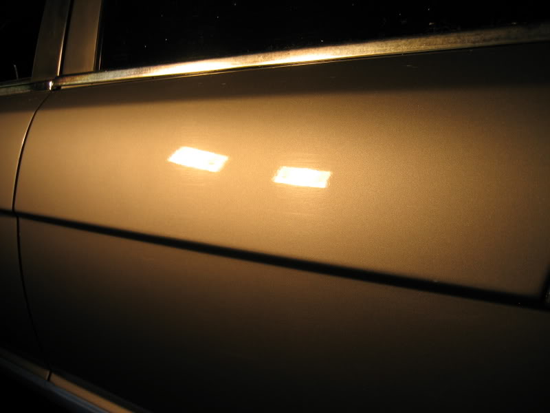

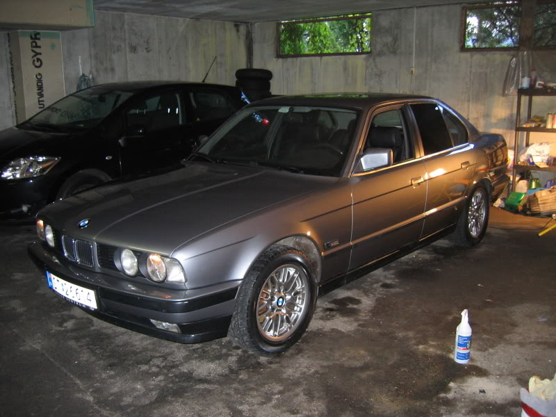

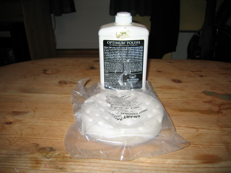

Yes... Denne jobben ble jeg tilbudt i går, og tok den i dag! :P I stedet for en vanlig produktliste skal jeg faktisk legge ut bilder av det meste som er brukt....
Den siste bruker jeg til å kreve inn betalingen med! :)

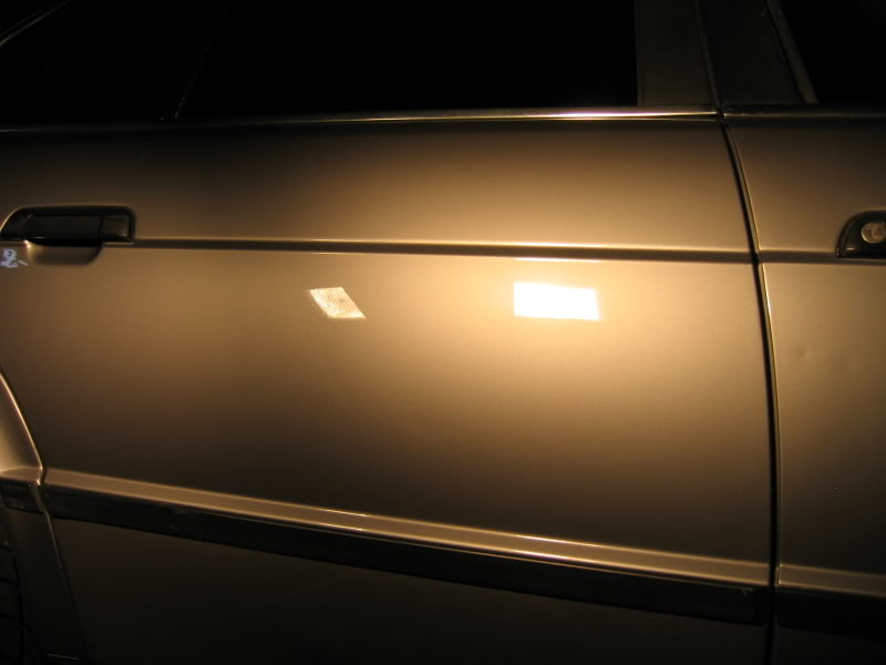

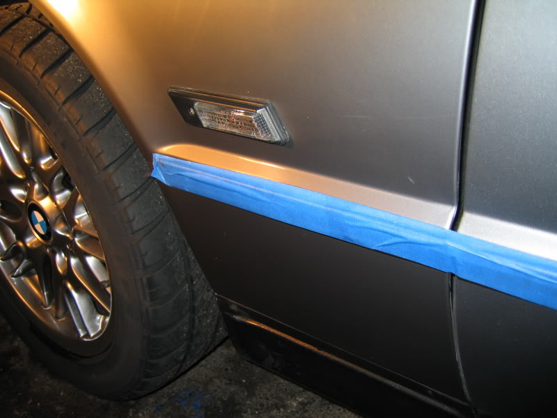

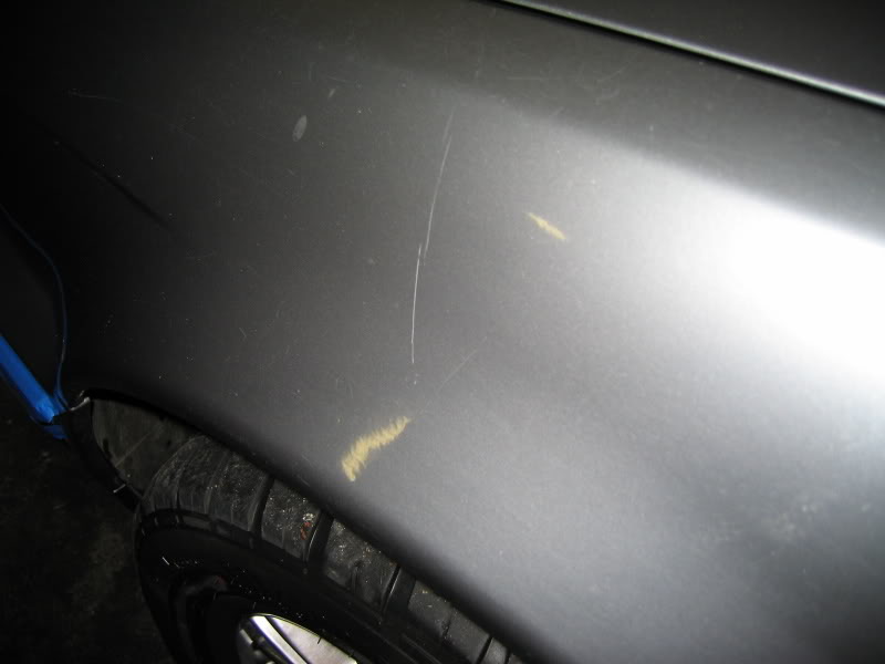

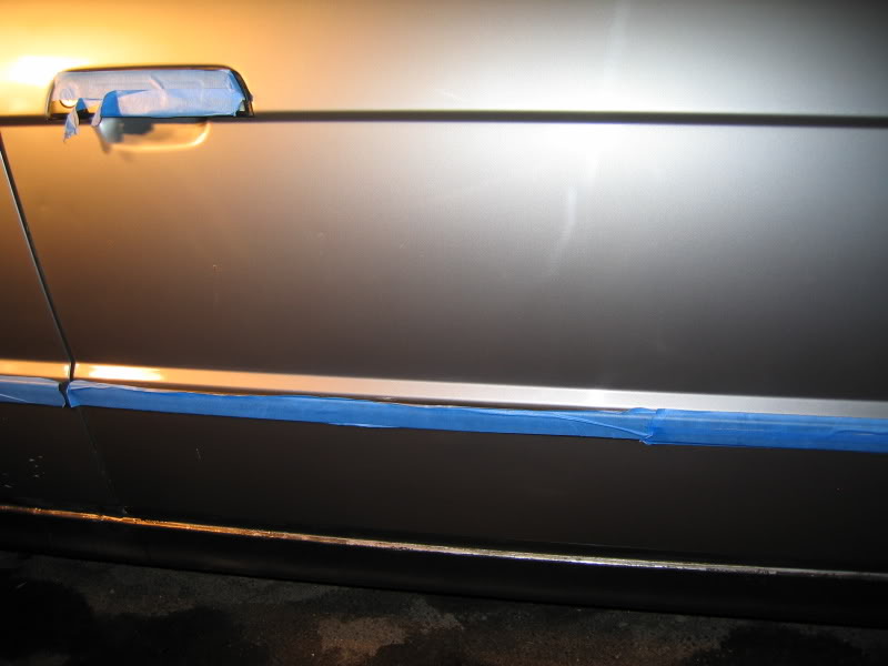

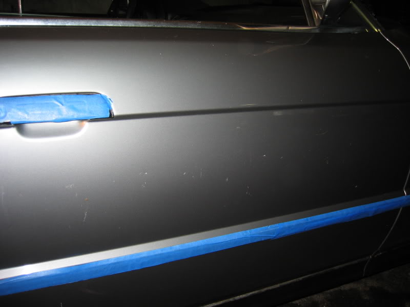

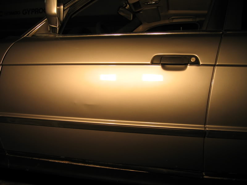

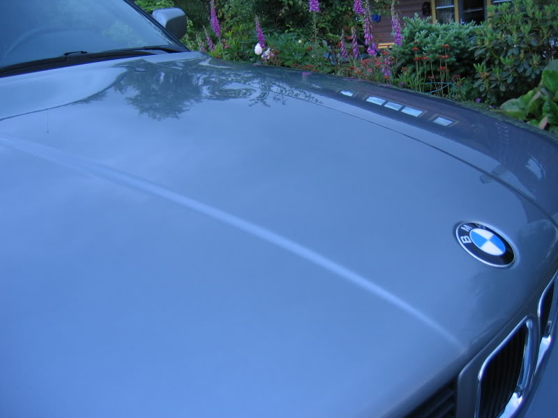

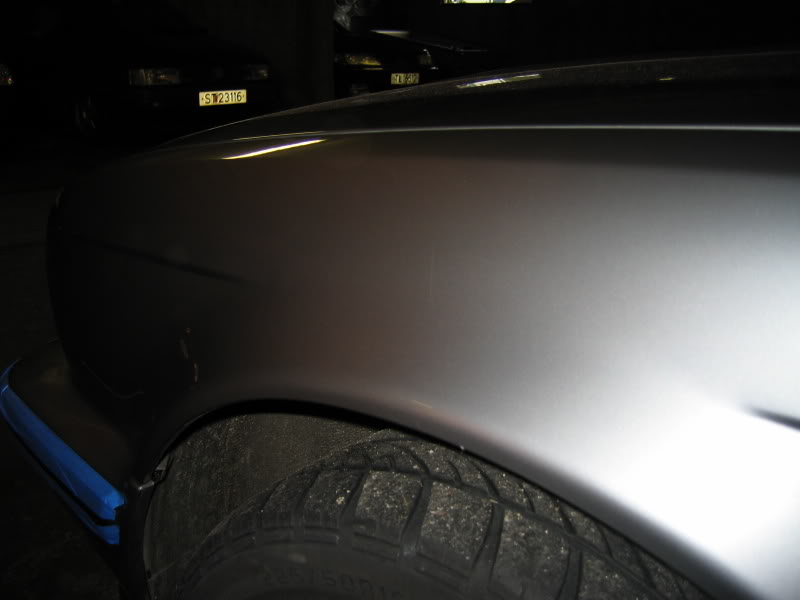

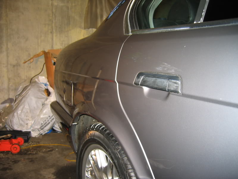

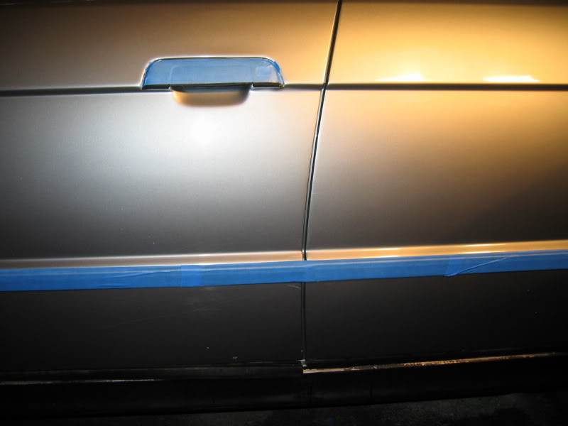

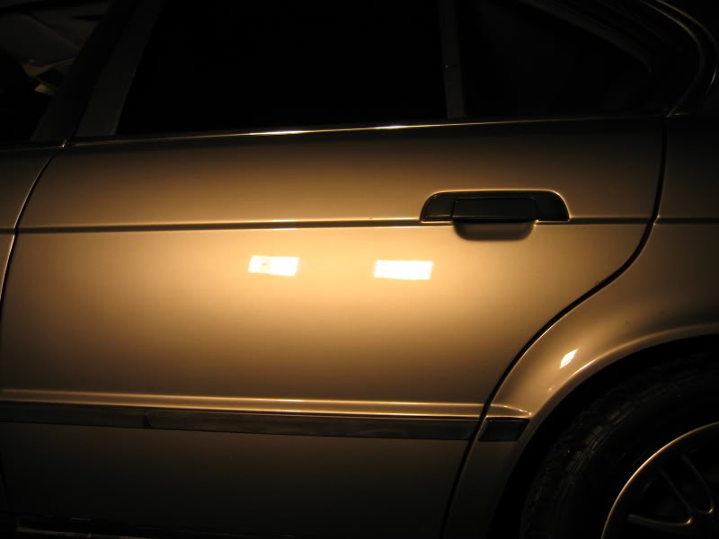

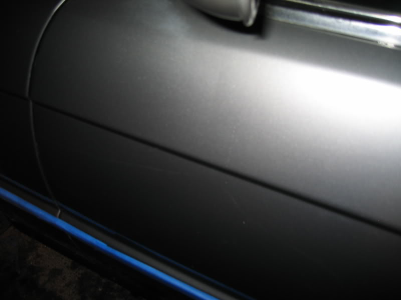

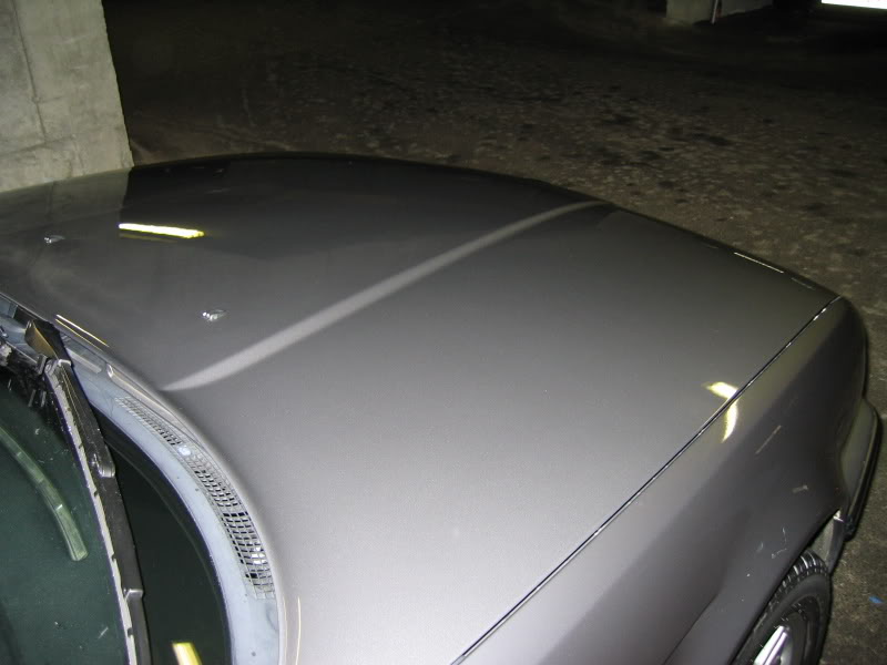

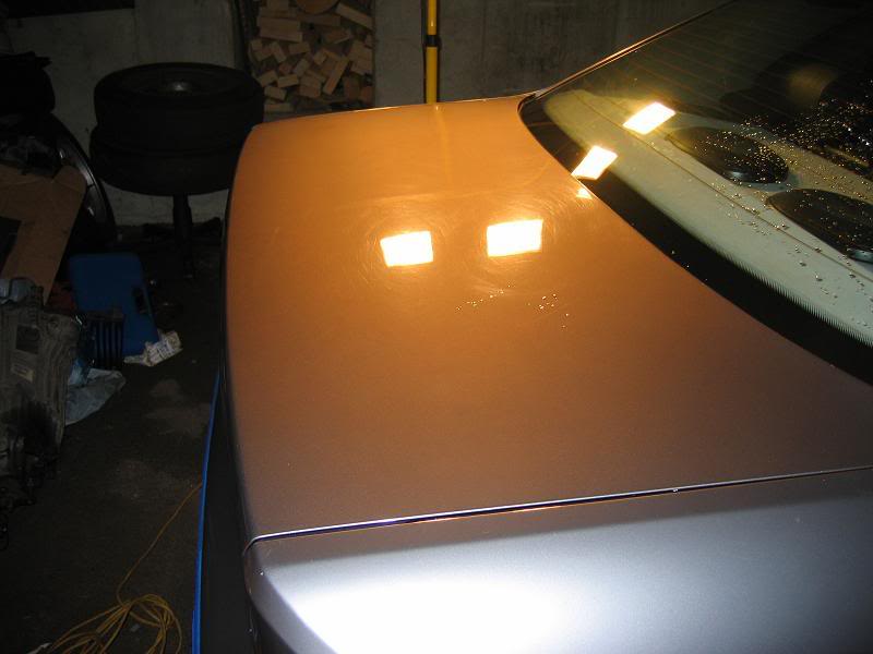

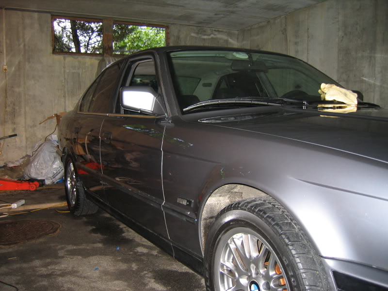

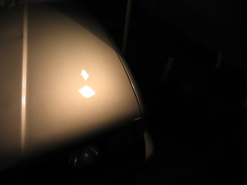

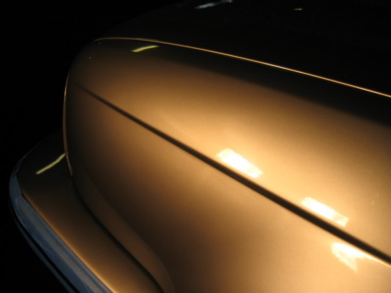

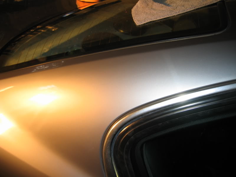

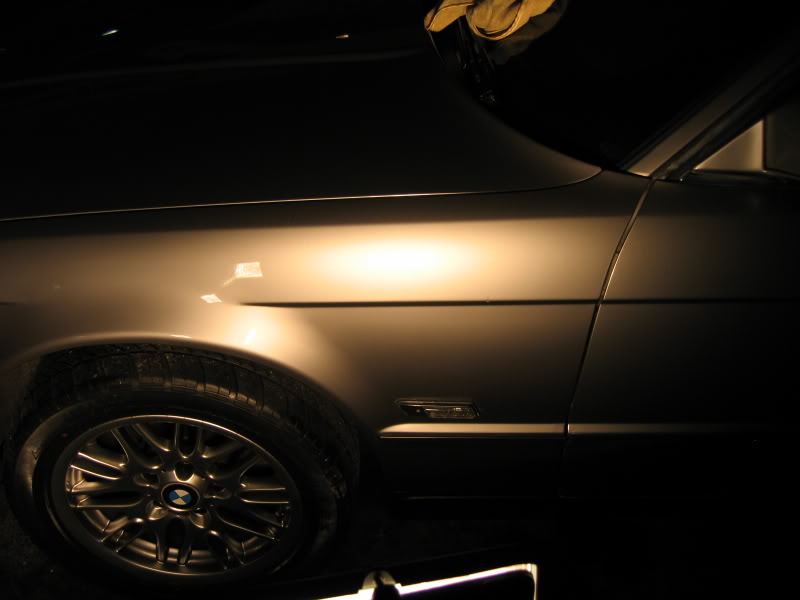

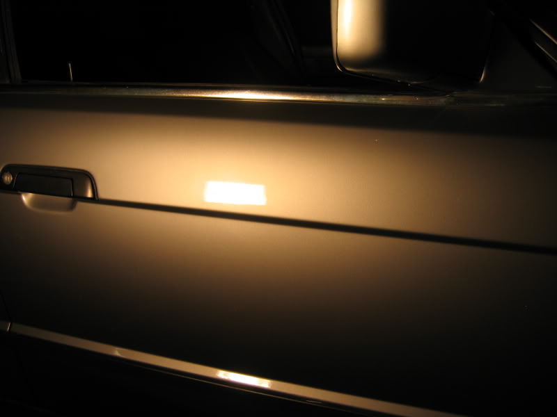

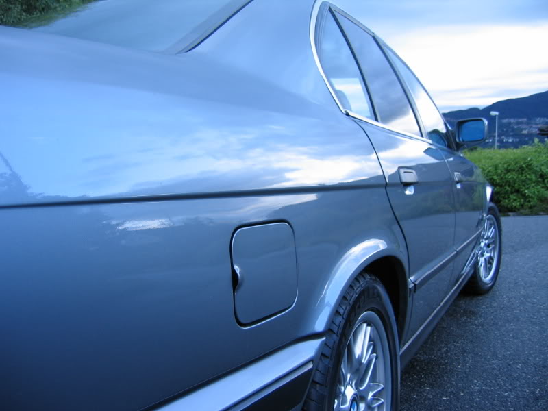

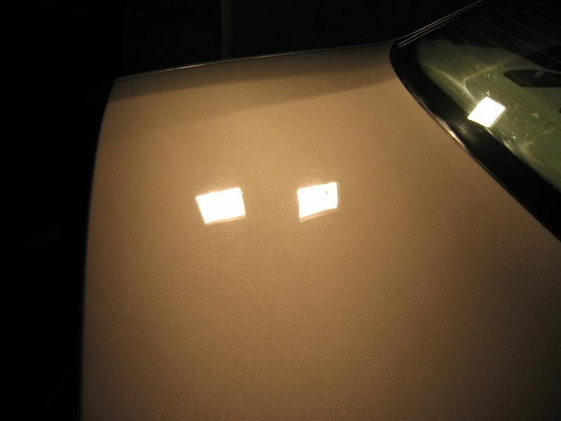

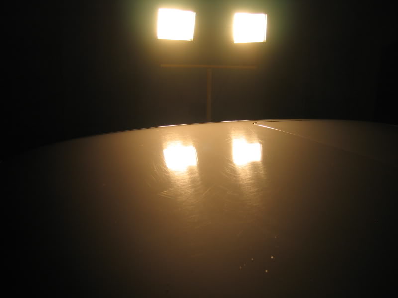

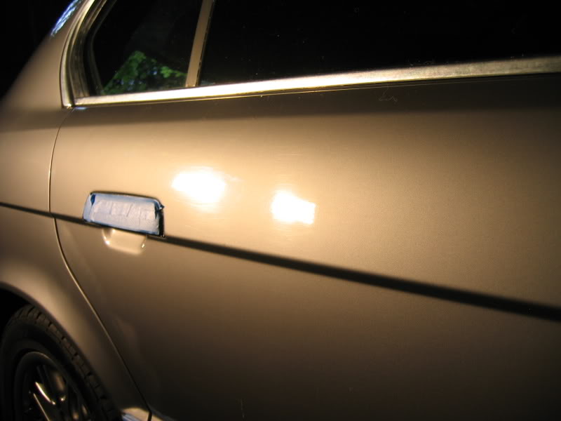

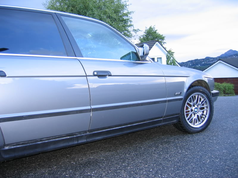

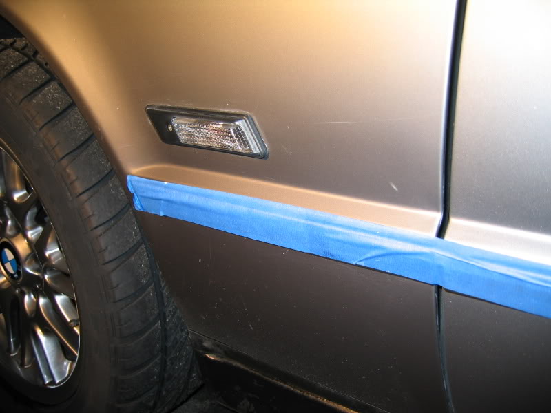

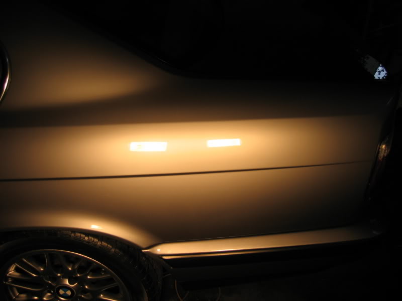

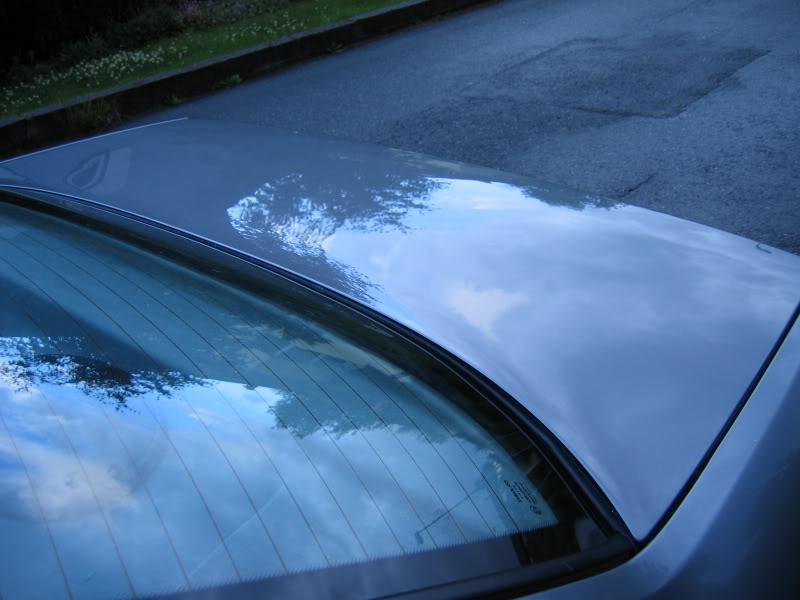

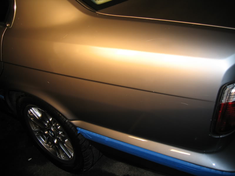

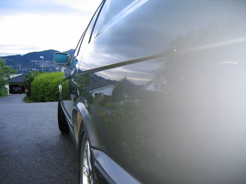

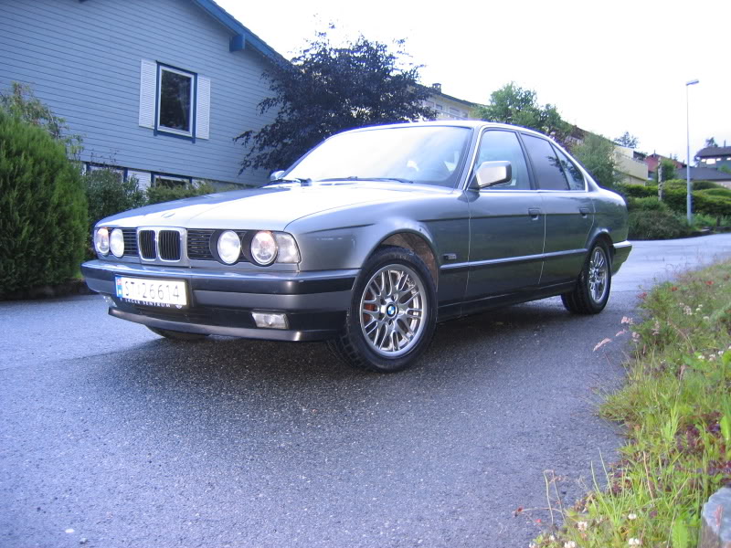

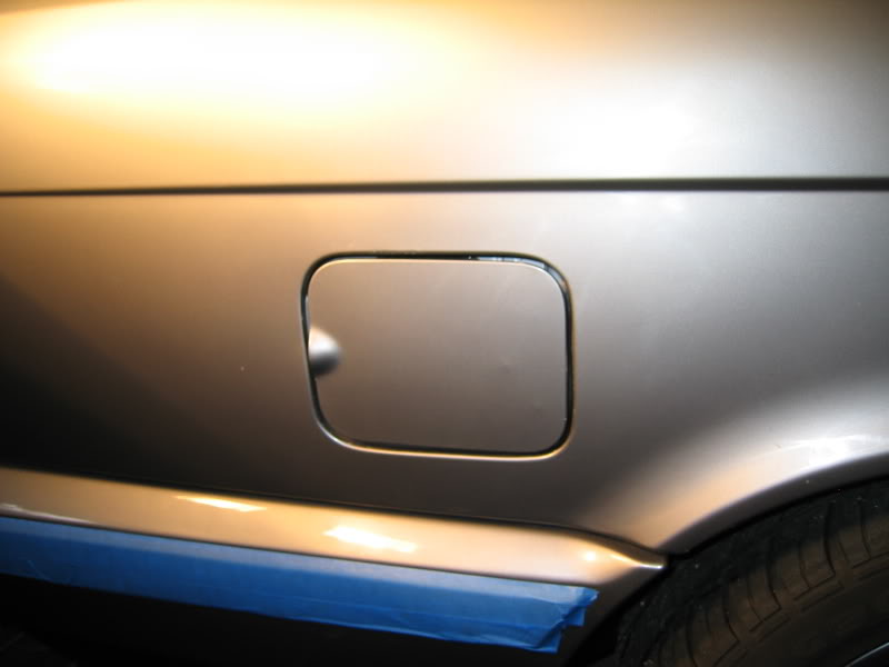

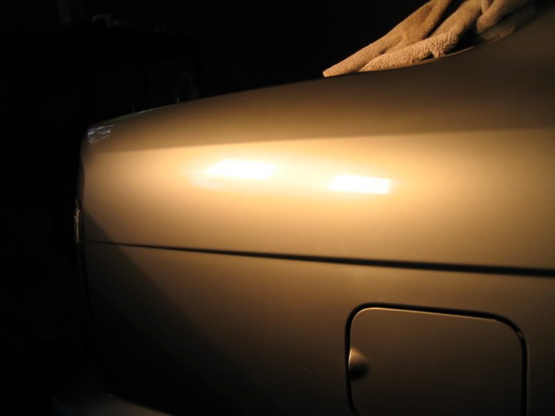

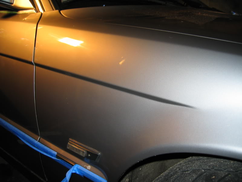

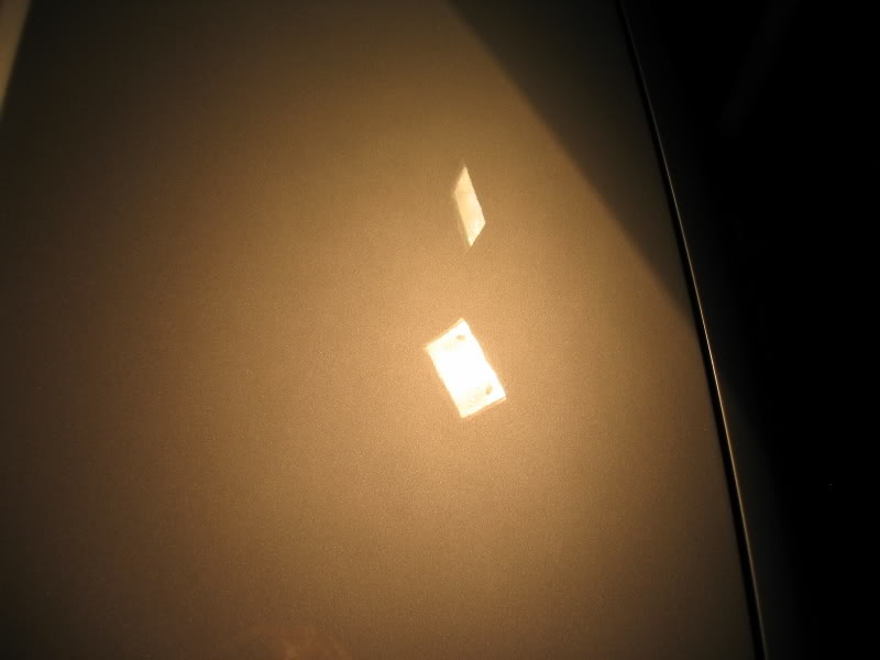

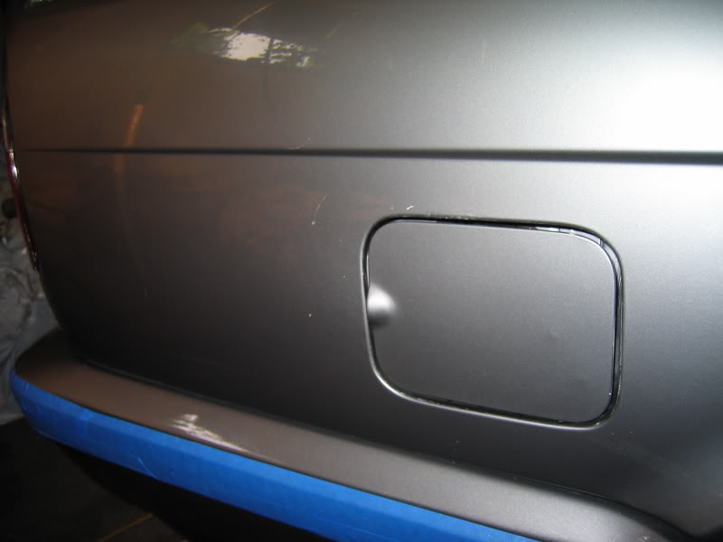

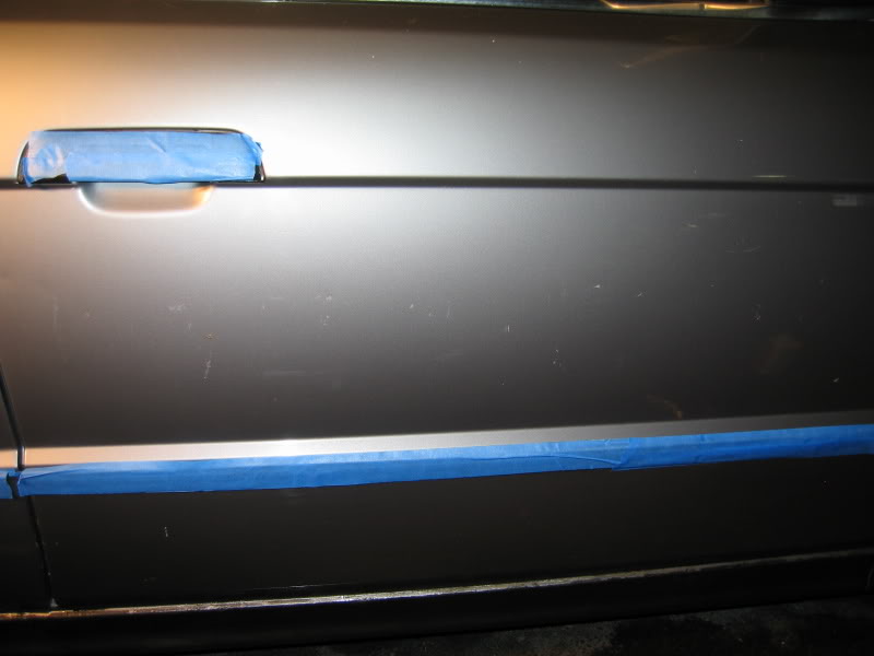

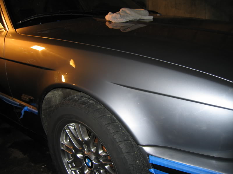

Så over til bilen da.... Tror jeg skal ha klart å ta før og etter bilder her. Det er da KUN w00l + HC!

Nice... ser ut som optimum gir mye for penga

Strøkent dette da Øyvind! Nydelig korrigering :)
Uff, tror ikke jeg hadde gidda å polert en sølvfarga bil, kjedelig regner jeg med?

Kunne se ut som den hadde fått litt daglig dose med deng den der :D
Hvordan funket Opt Comp med Solo Rød ?
Ser da ut som om kunden kommer til å bli fornøyd :D
Nice som alltid :D

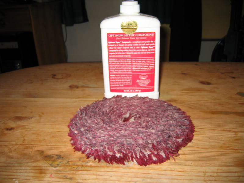

Døøøh, Solo rød + Hyper Compound! ;) Funket greit det, men jeg liker bedre Compound og solo rød.... Men denne bilen hadde så jævlig hard lakk at jeg MÅTTE til med Hyper Compound. Bare brukt den på et par riper før... Aldri en hel bil...

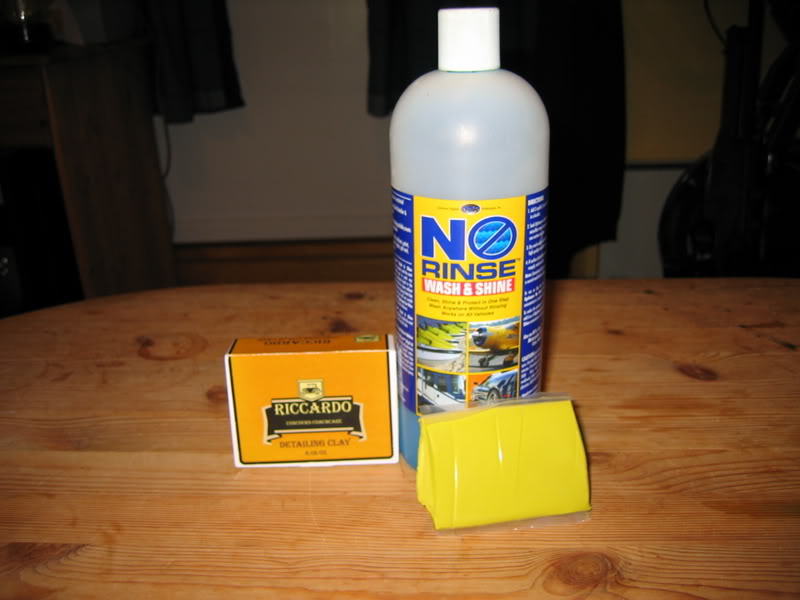

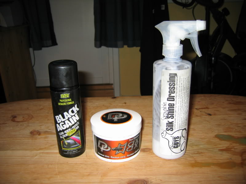

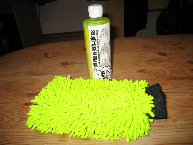

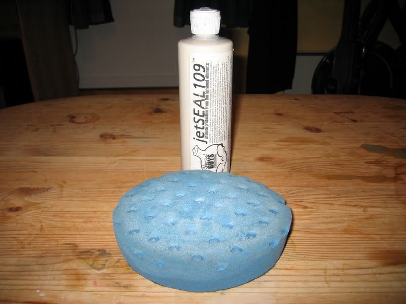

For de som ikke forstår bildene mine...
Chemical Guys CWG + mitt (2BM + GG)
Optimum NO Rinse + Riccardo Clay
So1o rød ull + Optimum Hyper Compound
LC Oransje + Optimum Compound x 2 :S
LC Hvit + Optimum Polish
LC Blå + Chemical Guys Jetseal 109
Microfiber-appl. + DP Max Wax
Black Again
Chemical Guys Silk Shine Dressing

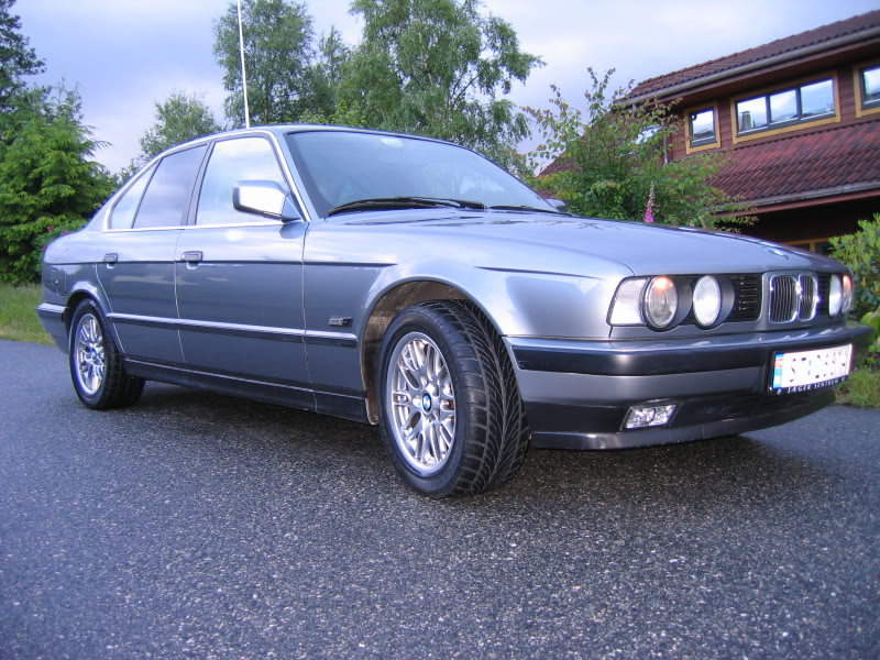

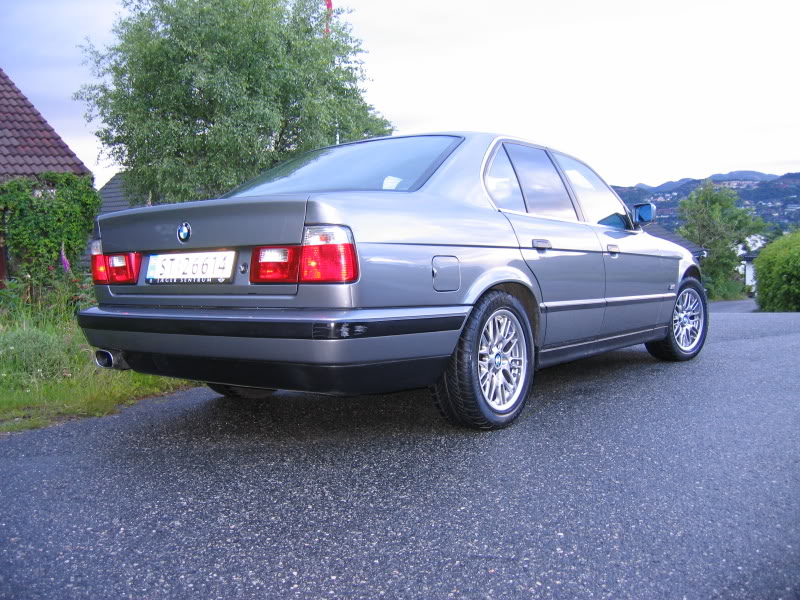

Knall jobb.....
Eneste jeg kan sette fingeren på er innside hjulbuer...

Er mer jeg ville gjort med denne bilen, men jeg skulle levere den også... Rakk ikke å ta slike ting, og det var en røverpris eieren fikk også. :) Så det er nok noen småting jeg kunne fikset mer på ja....

Og du brukte antall timer?
veldig flott i lakken den der nå..

Hm... 9-10 timer tror jeg. Takker, ble en helt annen bil ja... Eier meget fornøyd! :)

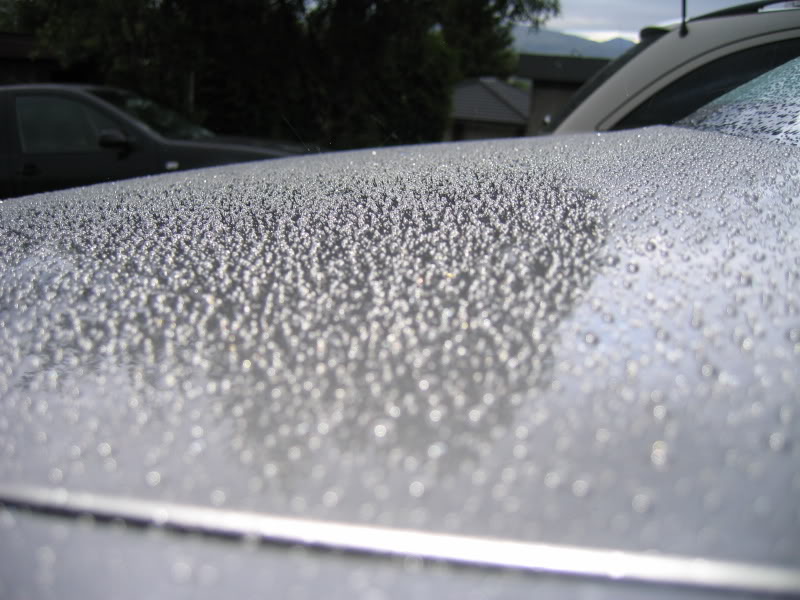

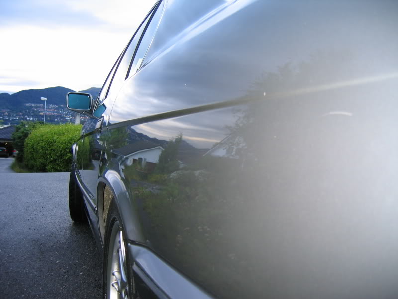

Meget bra Collie! Ser at bilen har vært igjennom endel i livet. Hehe. Lakken ble meget bra, love the beading :D

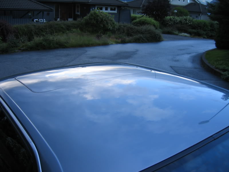

Ble jo fantastisk bra da, selv om det var sølvfarget supermannlakk ;)
