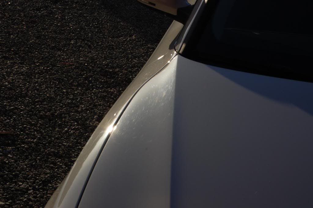

Fikk for en tid tilbake en tlf fra en kjenning fra VACN om jeg kunne gi bilen hans litt spa behandling. Selvsagt kunne jeg det, bilen ble levert og jeg tok noen kjappe inspeksjonsbilder i det lille som var igjen av sol den dagen. Bilen er Ibishvit, med plenty av vaskeriper, lenge leve børstevasken <_<

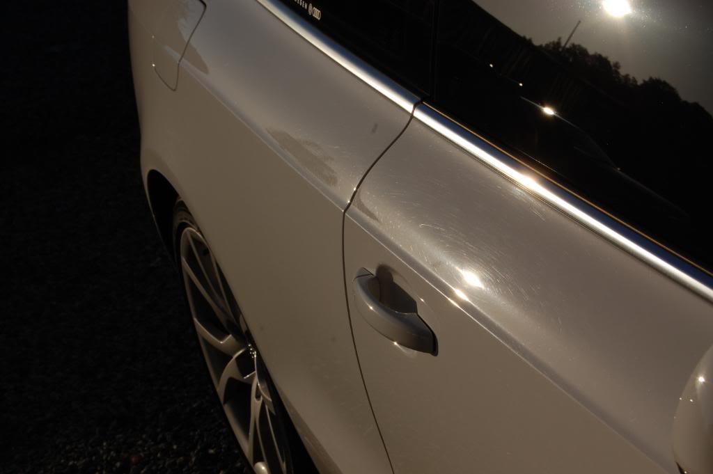

Litt solbilder:

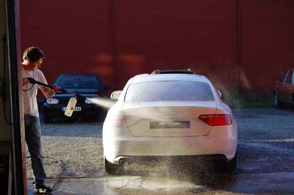

Det var med andre ord nok å ta av. Bilen ble vasket på tradisjonelt vis:
Scholl Crack 9000
Sauemitt
Ferrobet Degreaser
Scholl Shampol
Scholl Rim7
Børster
Foamlance med ren VP Snow Foam
CG Miracle Dryer
og deretter clayet med Scholl clay og Optimum Norinse som lube...

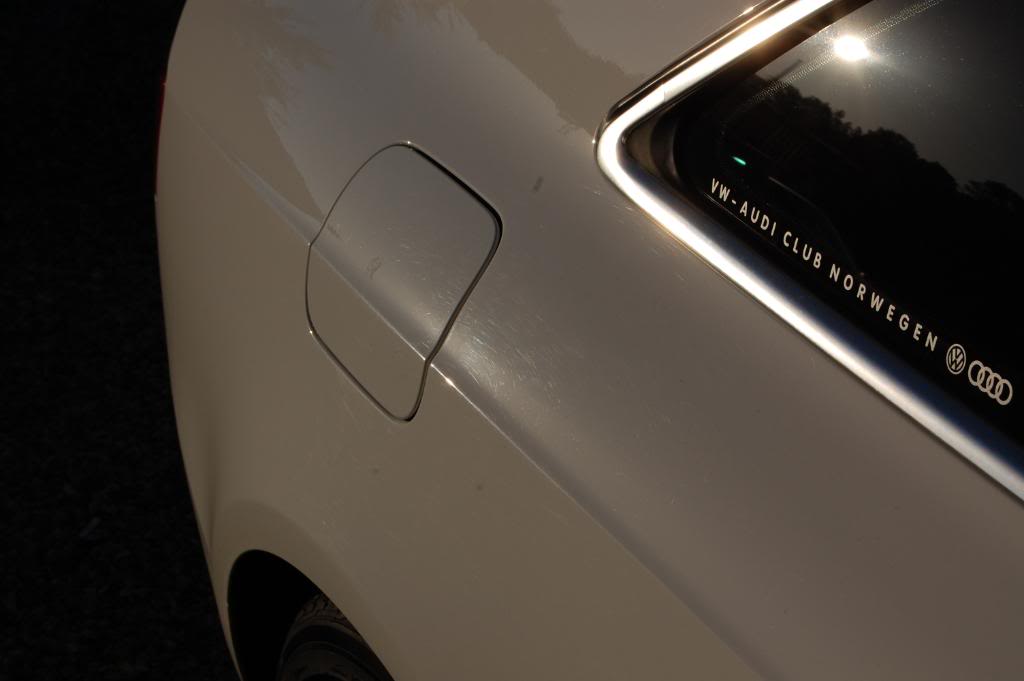

Makita og orange Scholl med Scholl S30+ ble funnet frem, maskinen ble stilt inn på hard lakk, testet med S30+ og orange og hentet deretter Scholl S03 Gold og gul Scholl pad.. Da ble det fres på sakene.. Har faktisk fått til ett par 5050 bilder også :)

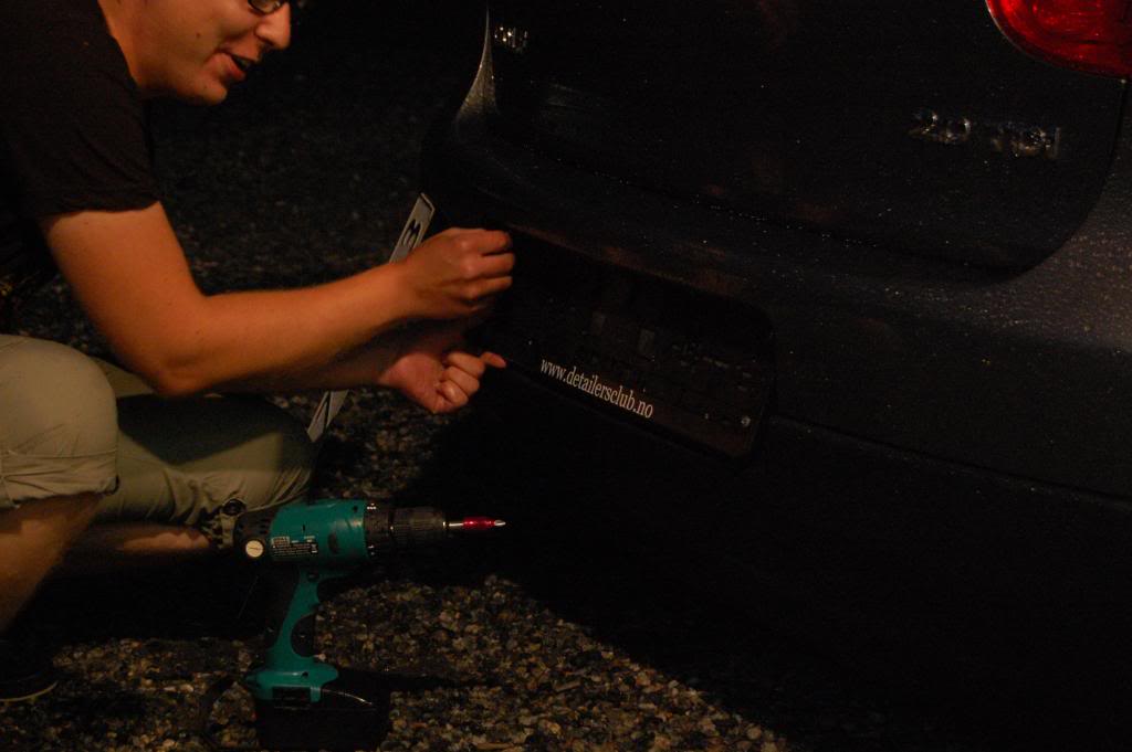

Næss(Ekkoj) var som vanlig innom en tur og fikk prakket på han noen nye skiltplater:

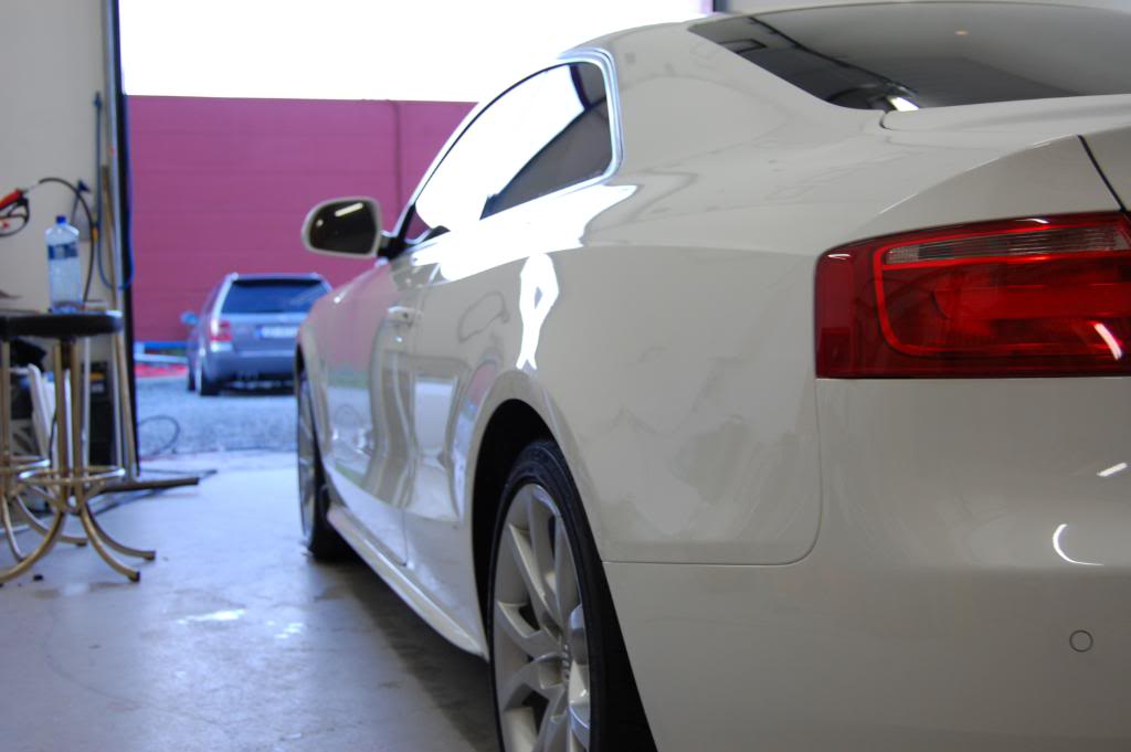

Så var det tilbake til ripefjerning:

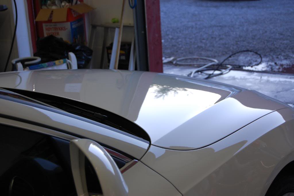

Panser kjørt over med Scholl S03 Gold og etterfulgt av Scholl S30+:

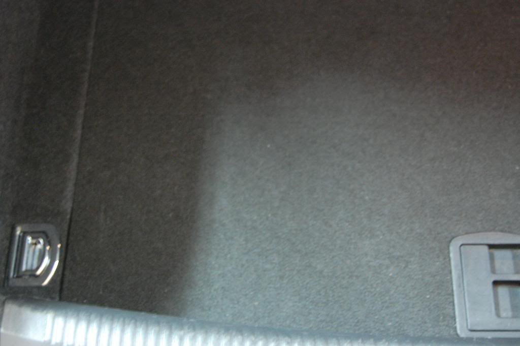

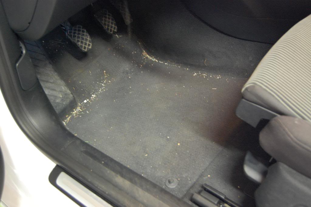

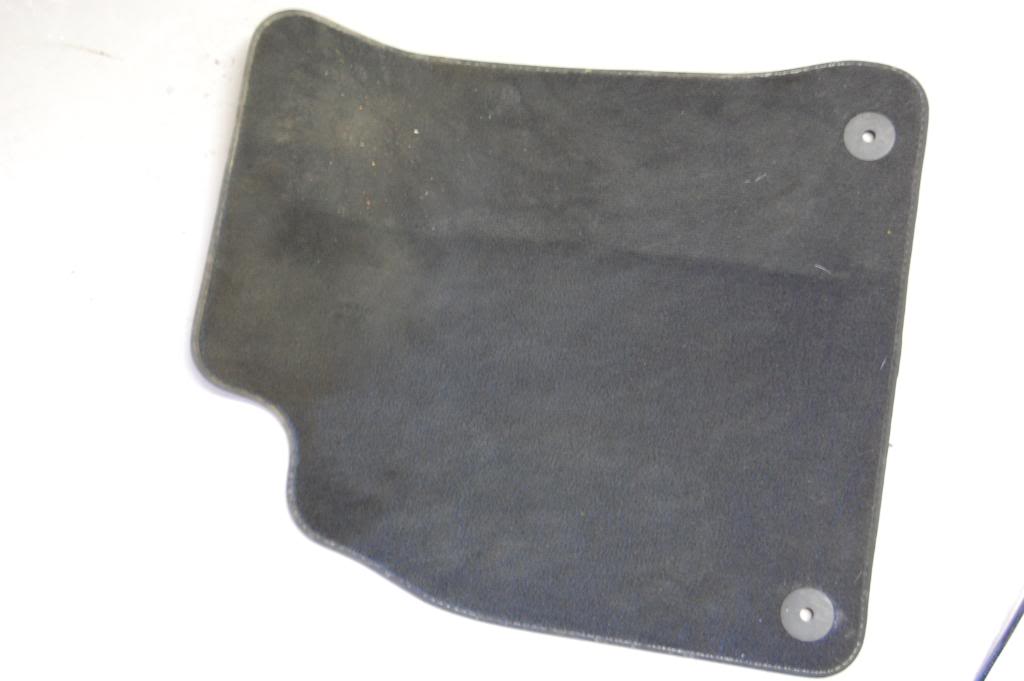

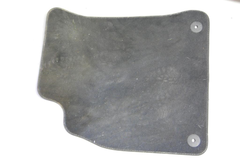

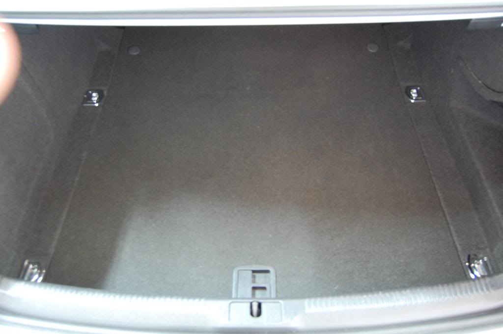

Deretter ble det litt arbeid fra "Mr. Dirty Job Belle" på interiøret, støvsugd, og Swissvax Quick Finish Interior, riktignok ingen etterbilder:

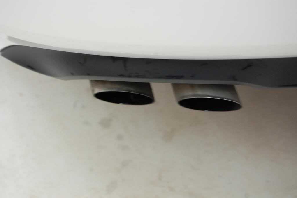

Eksosen trengte litt TLC fra Belle:
Gnikke gnikke, sa kjærringa, og Belle gnikket.. Med Autosol:
Det får man si:

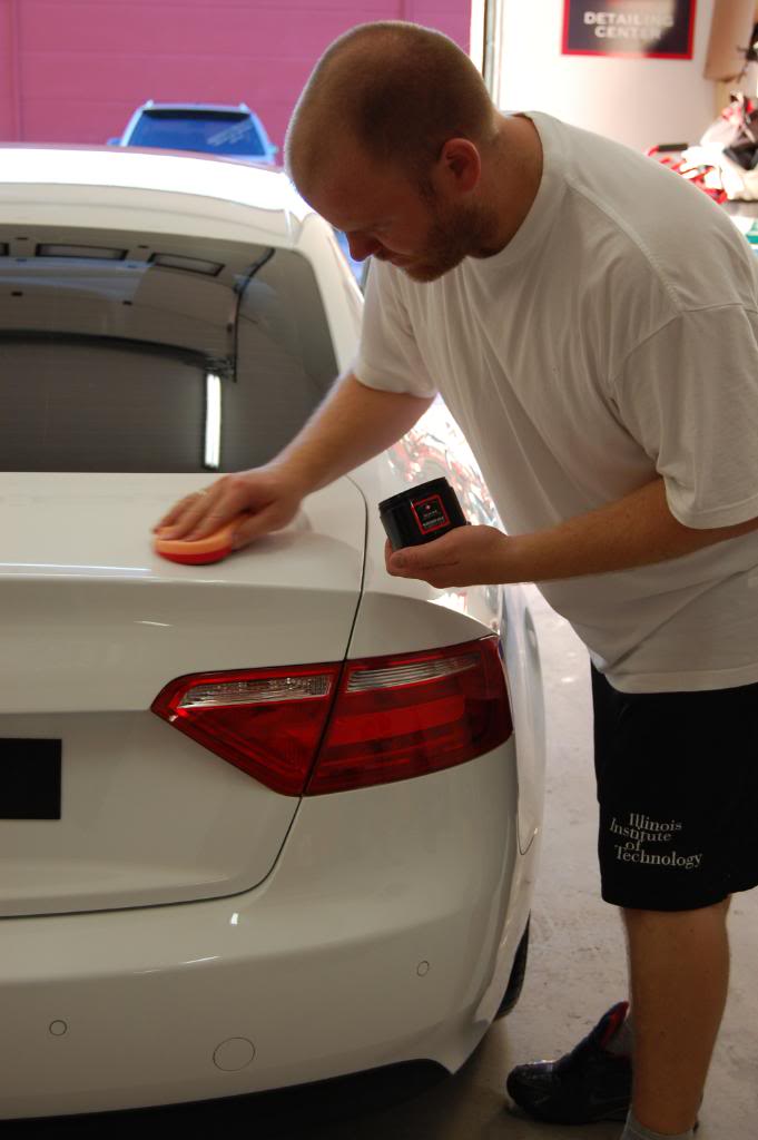

Jeg var litt latere og la kun på voks, denne gangen Swissvax Glacier bestilt for anledningen:

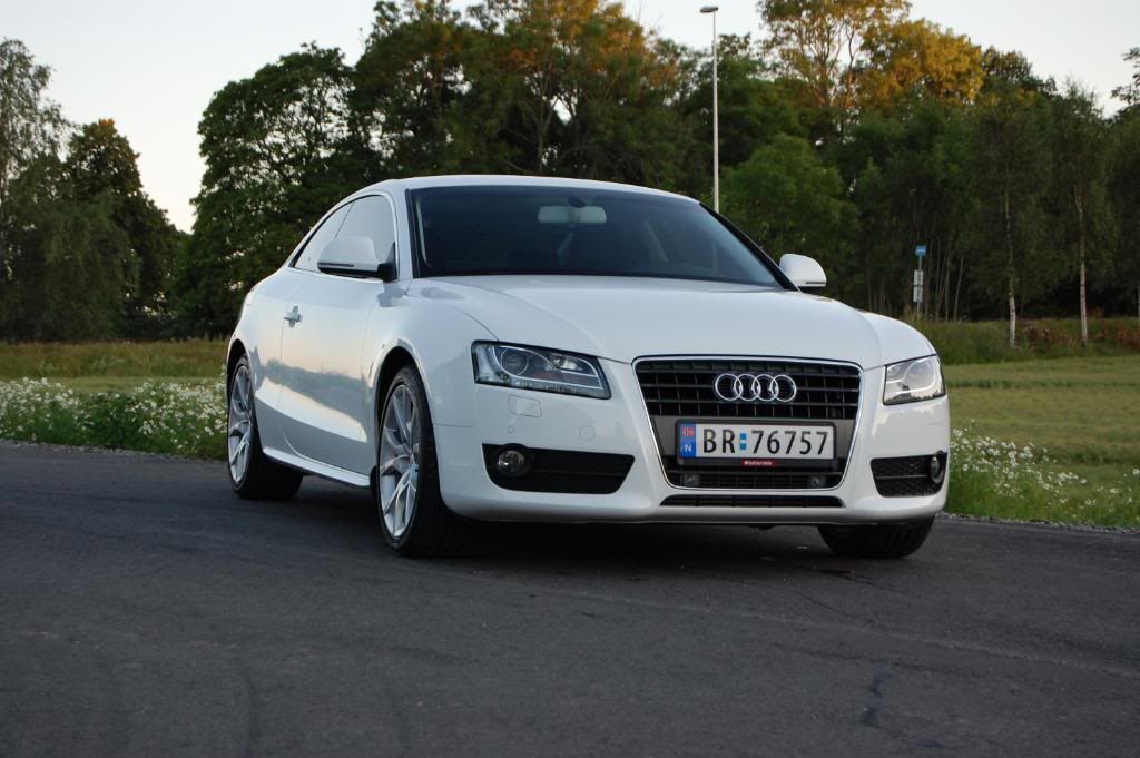

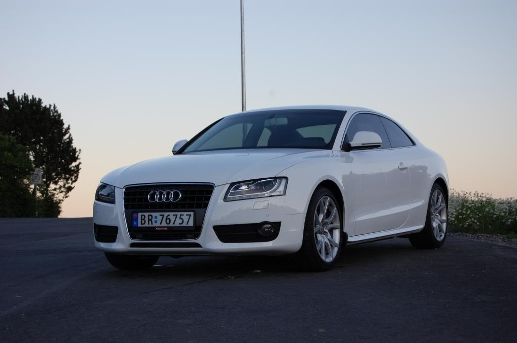

Biler er så ferdig så da ble det på tide med litt ferdigbilder:
