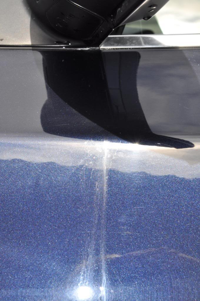

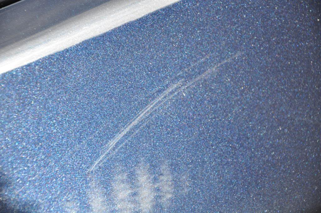

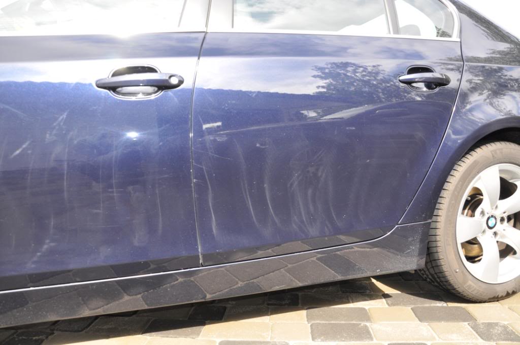

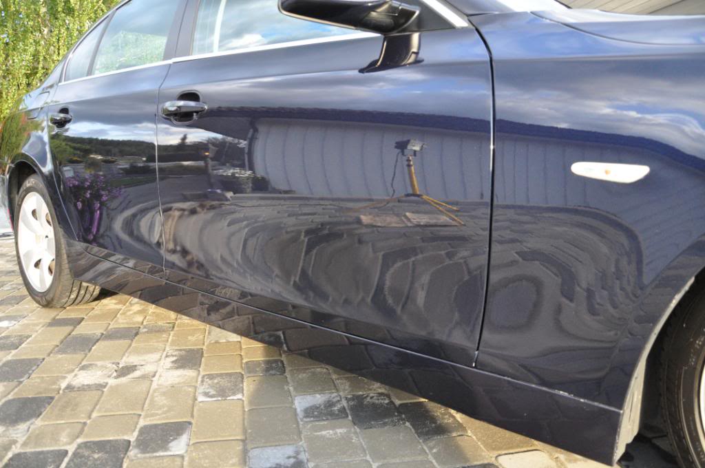

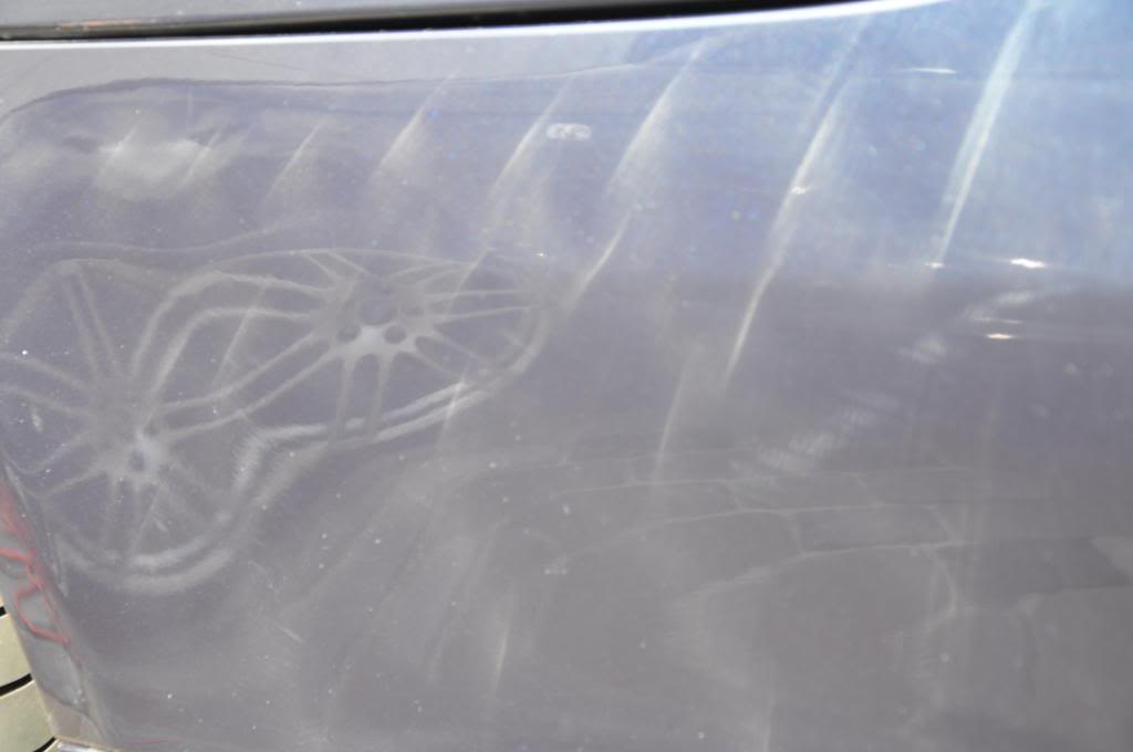

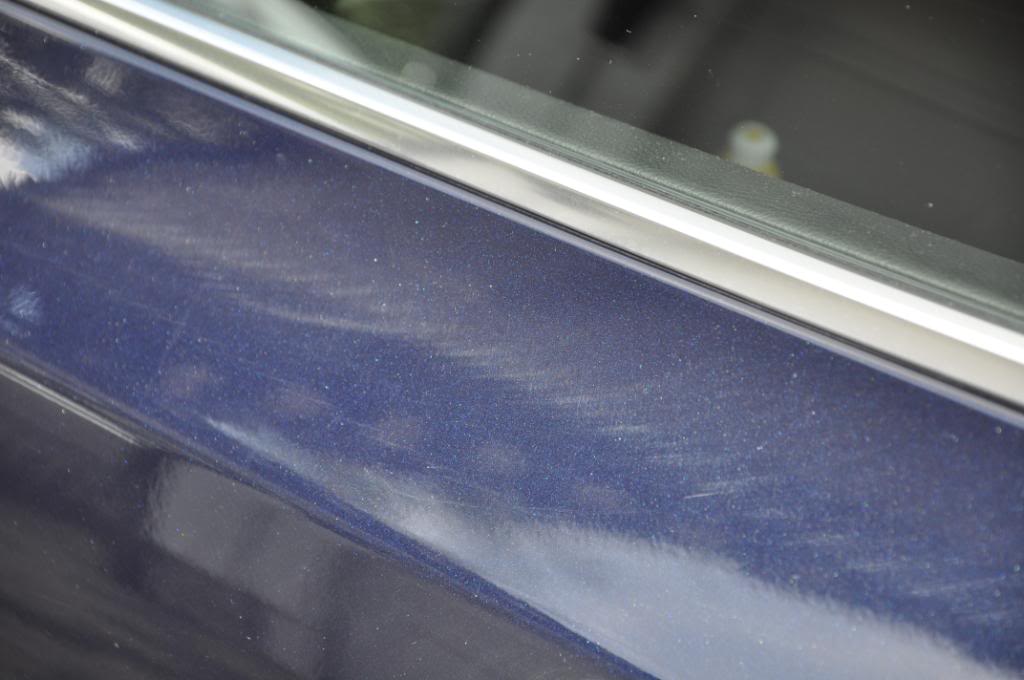

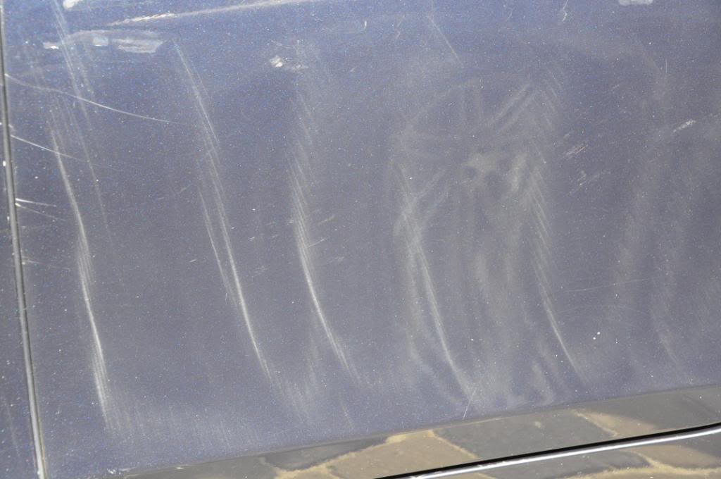

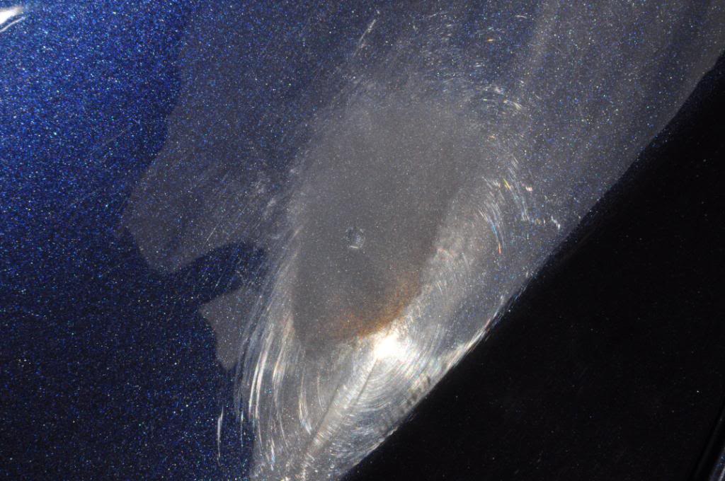

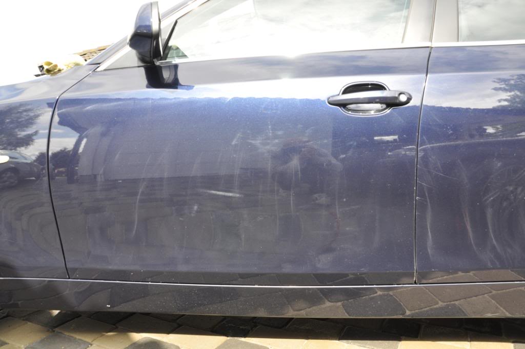

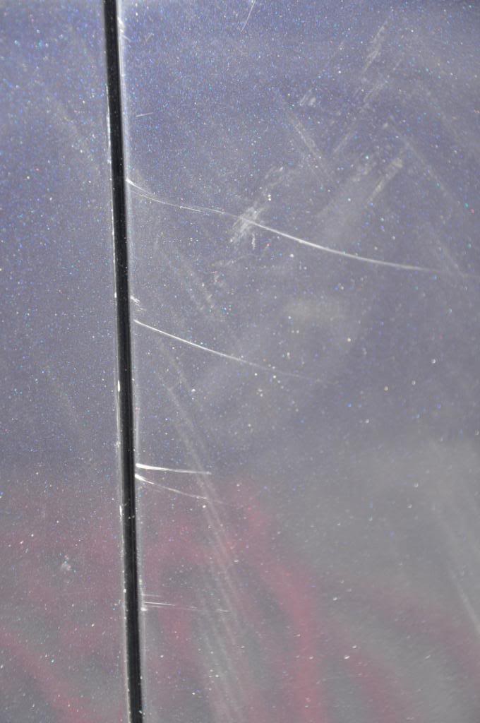

Hei alle, min første post på dette fantastisk inspirerende forumet! Har vært å kikka ofte, men er medlem i så mange forum så har måttet begrense meg :P
På fredagen gikk jeg til innkjøp av min første ordentlige bil -> BMW 525DA '05, Orientblau. Overgangen fra 318 '93 må sies å være relativt stor. Kjøpte denne hos Jaguar Norge (i Oslo) og når jeg så bilen syns jeg alt så meget bra ut. Siden butikken hadde tak, så fikk jeg ikke sett de grusomme swirls'a som var i hovedsak på høyre dør fremme. Kan se ut som om den har blitt lakket om et lite område på denne døra, men dette skal jeg få mer info om om et par uker fra forhandleren. Felger kommer etterhvert, men får være på leit enn så lenge.
Etter dårlige rutiner med polering og vask, ser det ut til at jeg nå endelig kan nyte de tunge stunder med vask, polering og voksing og dertil interessante produkter.
Sikkert flere poster som dette, men hvis dere har noen tips ang. innkjøp av poleringsmaskin, produkter og ellers gode rutiner, så gir det pluss i margen :)
Bor på Notodden, så tenkte å ta en tur til Bildeleeksperten i Kongsberg for å se litt på Meguiars-utvalget deres. Vurderer DC 3-step-serien...
(Flere og bedre bilder kommer med tiden)

Fin bil, gratulerer med den..
Tror nok ikke swirlsene er det første som bør tas tak i mtp lakken her. Er værre med de kjøresporene fra tidligere maskinpolering som vises litt vel godt der. Dette må nok fikses med litt mer maskinpolering er jeg redd for. DC 1-2-3 klarer nok ikke å få helt bukt med det er jeg redd, selv om det er en fin serie for videre vedlikehold.
En lakktykkelsesmåling vil kunne gi gode svar om det er noen omlakkerte panel på denne.
hmsilset    3 830
Gratulerer med ny bil! Hologrammer og swirls faktisk :) En roterende maskin trengs her for å fjerne swirls.Gul sholl spider pad og Sholl S17 til fjerning av swirls kan vel kanskje gå.Ville kjøpt inn Orange sholl pad og Sholl s30 for å få opp glansen og få vekk hologrammer til slutt.

Her må det gåes over med maskin ja - det var noen saftige kjørespor / hologrammer på den bilen. Hadde jeg fått levert en bil slik så hadde det blitt månelyst. Krev full oppshining av bilen fra profesjonelle folk (les: DCN-folk) på Jaguar Norges regning - for å rette opp i dette (samt ta swirls) så går det fort en dag eller to (avhengig av hvor hard / myk lakken er).

tror jeg ville klaget litt (mye) på den klargjøringen gitt. Seriøst noe av det værste holohelvette jeg har sett på leeeenge!

Du får si fra hvis Jaguar Norge er villig til å dekke utlegg for fix av lakken, eller om de ønsker å gjøre dette selv. Bilde nummer 1 til selger burde holde.

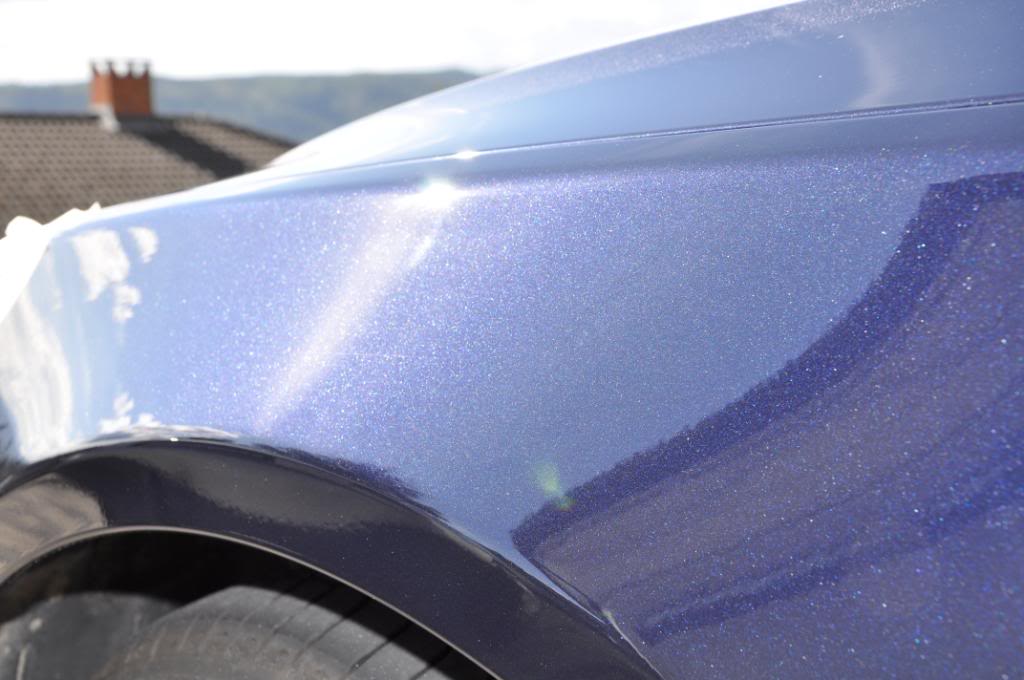

Veit det kanskje er fy-fy, men hadde en Turtle-pad liggende så valgte å prøve litt S17+ på høyre panel over hjulet. Syns jeg så resultater rimelig raskt, så jeg har trua på DA og en del bedre tid. Blir spennende å se hva du har å tilby meg HC ;)
Scholl S17+ på høyre hjulbue, kun venstre del av del er tatt
