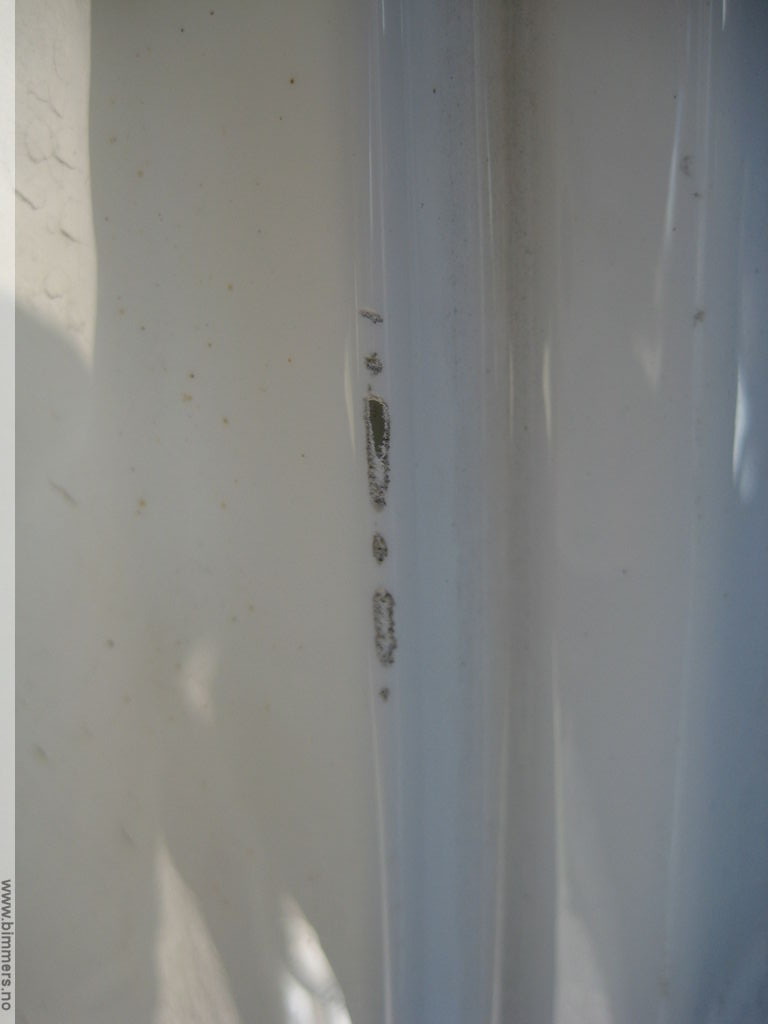

Har vært uheldig og fikk en lakkskade da vi skulle ta ut noe fra bilen. Skaden er på "dørkarmen" og er ca. 2 cm.
Vet dere om firmaer som reparer denne type skade? Har tidligere lest at det finnes et firma som varmer opp lakken sånn at man slipper å lakkere? Evt hvordan denne type skade fikses?
Gjelder alpinhvit BMW.

Hvis du skal fikse en slik skade selv så må du rense såret og flekklakke med lakkstift. Dette må så slipes ned og poleres opp for å matche resten. Det er det de fleste lakkerere ville gjort og derfor anbefaler jeg å levere den til noen som driver med slike skader. Når det gjelder å varme opp lakken så er det kun på bulker hvor lakken ikke er ødelagt, ikke riper.

Få det fiksa fortest mulig du. bart metall og vann er ingen god kombinasjon, men leverer du den inn for å få det fiksa vil de behandle det så det ikke kommer noe rust der :)
Støtter de andre her som sier at dette ville jeg fått fikset profesjonelt på så ny bil.

Det er en svært god ide å få det tatt snarest mulig, om det først begynner å ruste er sjansen større for at rusten kan komme igjen etter at det har blitt fikset.
