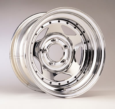

Blir også nye felger som ser slik ut, 15x8 fremme og 15x10 bak
