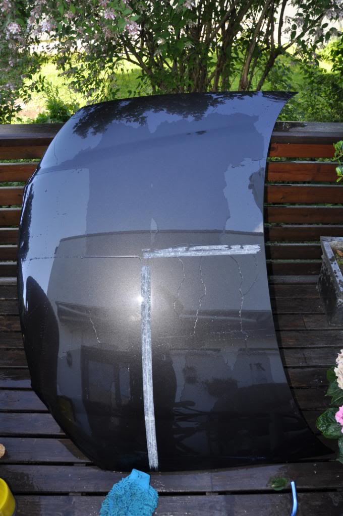

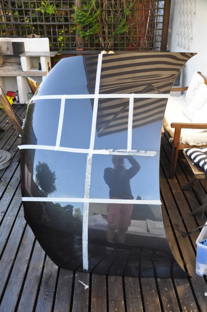

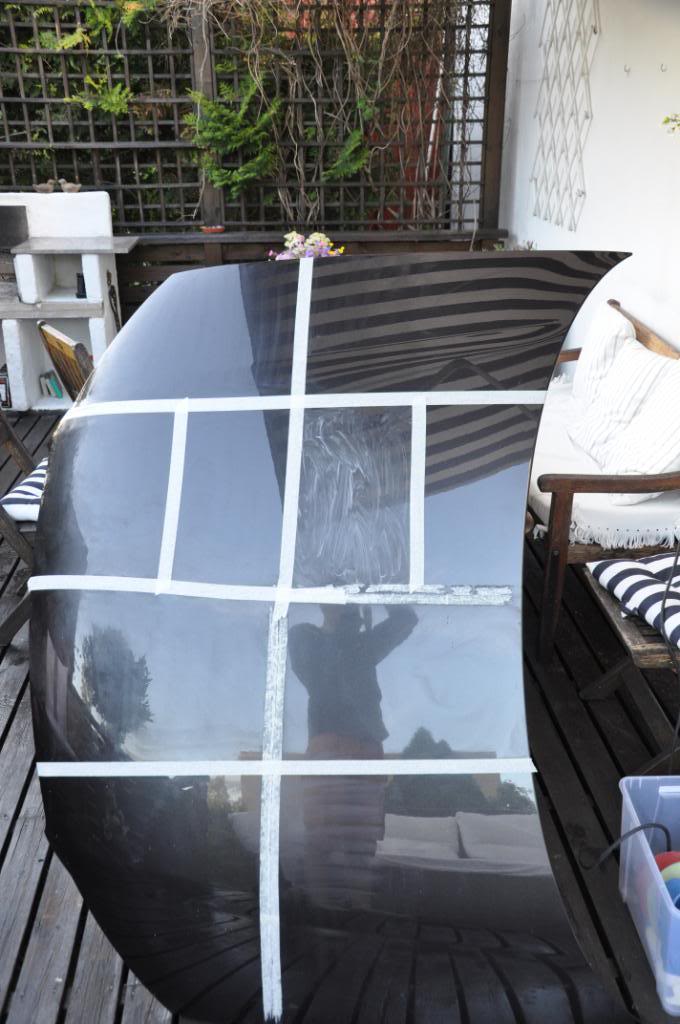

Testen utføres på et panser jeg har liggende og ble polert med Menzerna SIP og grundig vasket med kaldavfetting og Megs SD blandet ca 1:4. Det var garanter INGEN beskyttelse igjen i panseret når jeg var ferdig! :lol:

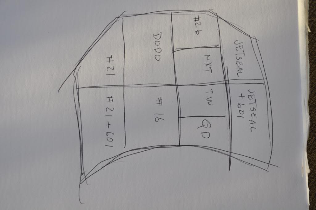

Panser delt opp

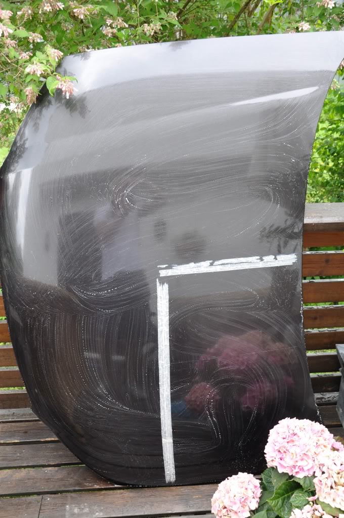

Påføring gikk greit for alle. Turtle Wax sin svetter da denne tydeligvis inneholder vann og var dermed ekklere å påføre enn de andre.
Blue velvet er jo såkalt hard voks så denne var litt hardere å påføre buffe av, men føler også at denne la igjen en hardere hinne på lakken enn de andre.
Den letteste å buffe av er vel kanskje Jetseal hvor man ikke merker at man buffer av en gang.

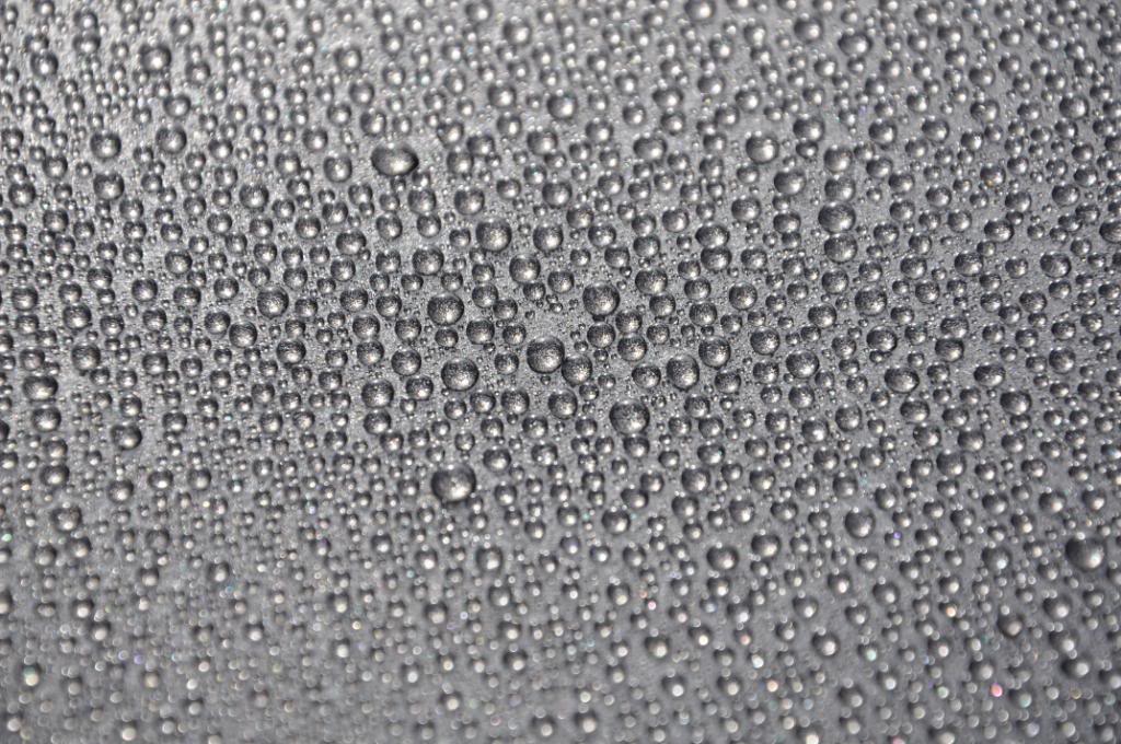

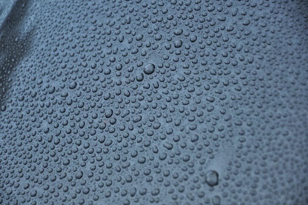

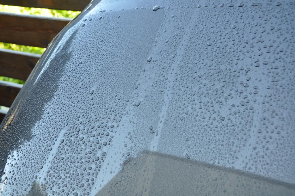

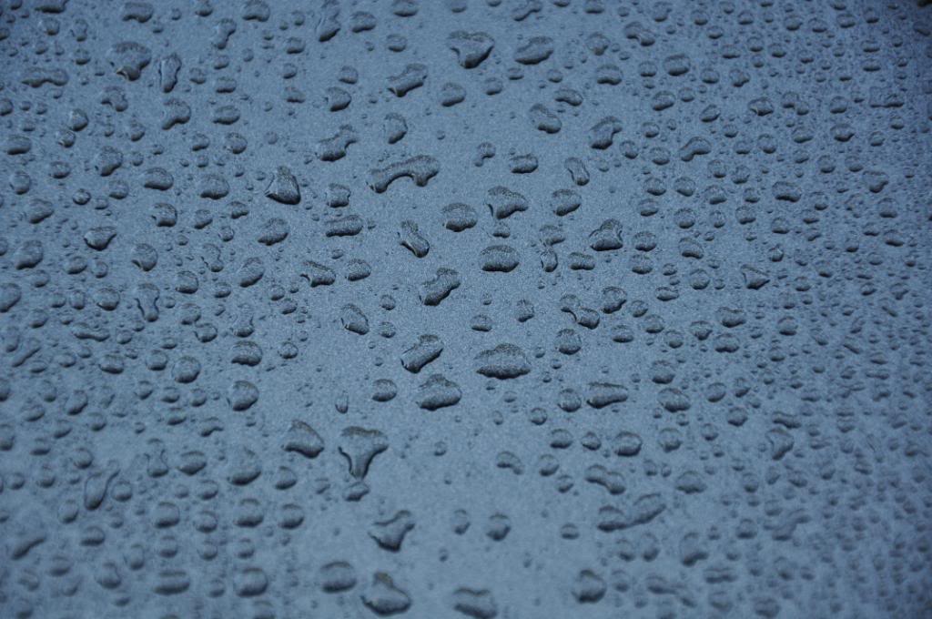

Da var første test gjennomført. Her så jeg på beading og sheeting uten etterbehandling/vask.
Blir litt lite givende å ta bilde av all beadingen da jeg kjørte flere runder for å se hvordan di forskjellige LSP'ene fungerte. Tok en del bilder, men disse var gørr kjedelig så har heller plukket ut 3 bilder. 2 stk av de jeg mente beadet best og et av de dårligere.
Denne var litt slapp :P
i allefal med sammenligning mott disse
Har heller rangert dem i den rekkefølgen jeg mente var best, fra best til dårligst.
Beading:
1. Dodo Blue Velvet / Megs #26
2. Megs #16
3. Megs #21 (med og uten Duragloss 601)
4. TW Precision
5. Megs NXT / Megs UQD
6. Jetseal (med og uten Duragloss 601)
Det var mindre forskjeller på sheeting, kan være grunnet vanskelig å skille grunnet små testområder.
Sheeting:
1. Megs #21 / Jetseal / Megs NXT / TW Precision
2. Megs #26
3. Megs UQD
4. Megs #16 / Dodo Blue Velvet

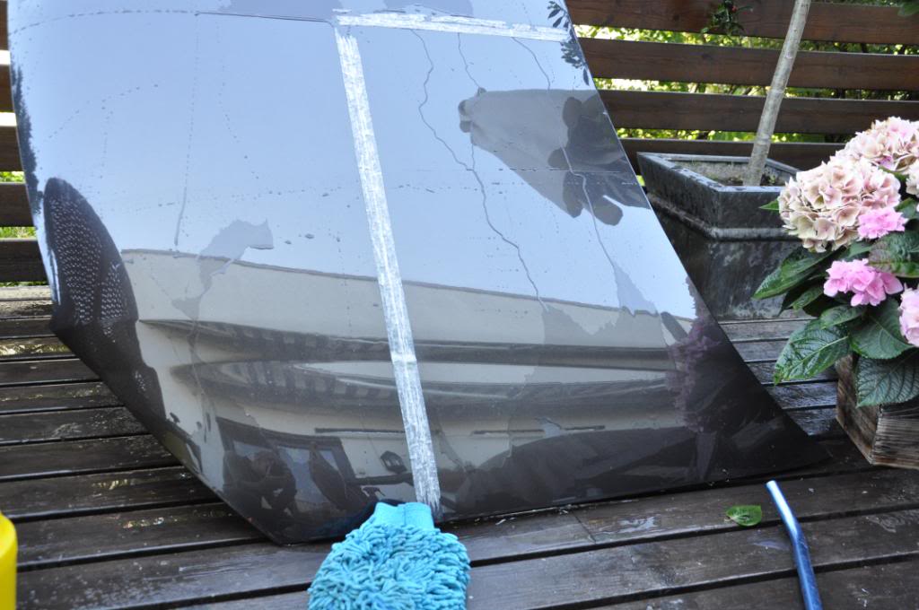

Panseret ble så vasket med Duragloss 602, en relativt mild såpe. Dette er for å skille de virkelig kjipe LSP mot de andre.
Utstyret
Påført
og vasket
Det var faktisk mulig å se noen endringer allerede nå.

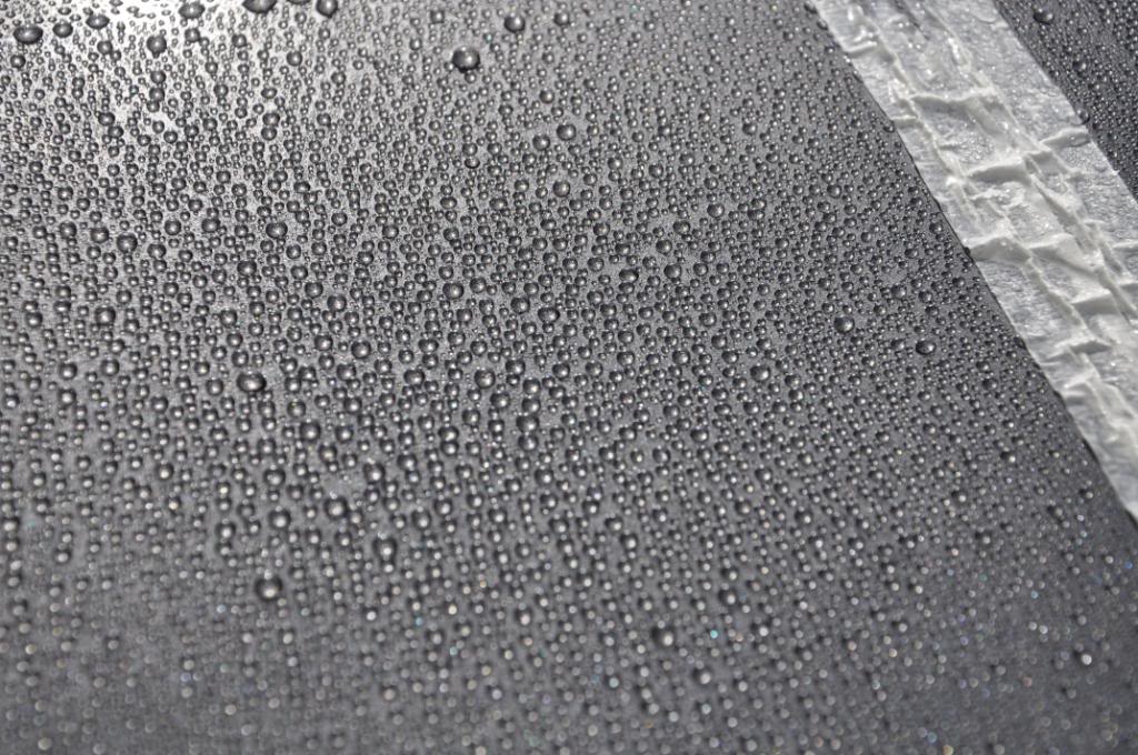

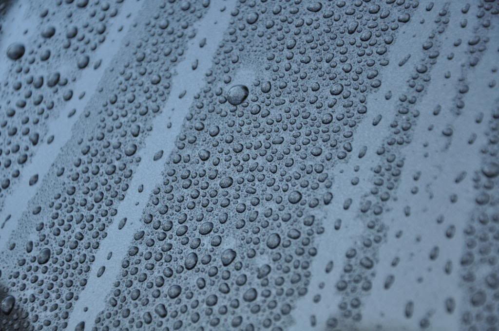

Beading:
2. Megs #16
4. UQD
5. TW
6. Megs NXT / Jetseal (med og uten Duragloss 601)
Ser her at TW og NXT har hoppet et hakk nedover mht beading
Sheeting:
2. Megs #26 / Megs #16 / Dodo Blue Velvet
3. Megs UQD
Megs #16 og Dodo BV fikk faktisk bedre sheeting-egenskaper etter vask og her var det faktisk greit stor forskjell.
Når det gjelder hastigheten på hvor fort vannet sheeter av, så er #26/#16/Dodo BV kjappe, mens UQD er et sted i mellom og sealerene + TW var treeeeige.

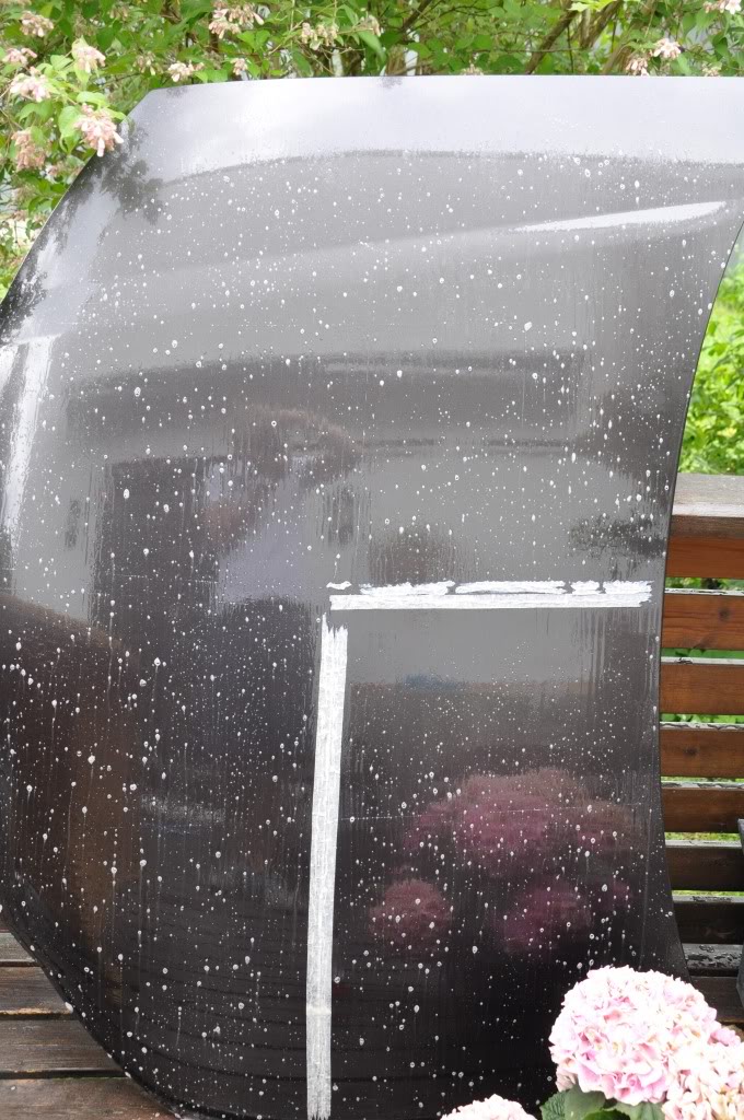

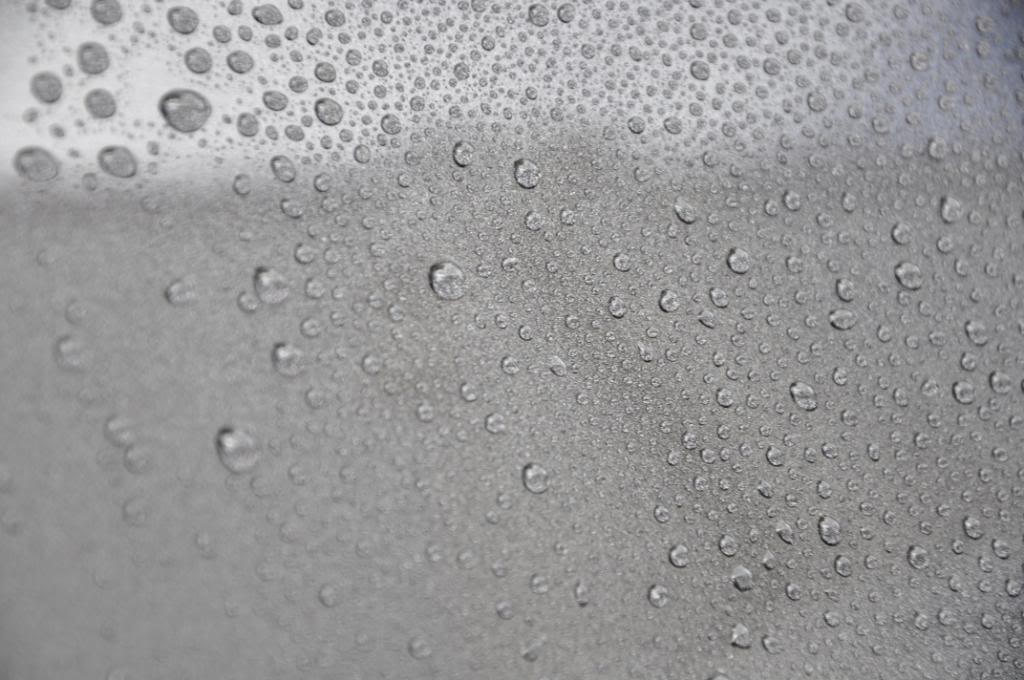

Først ble det sprayet på et lag til med Duragloss 902 som fikk stå på i ca 20 min.
Etter dette var den noen som skilte seg ut! :P

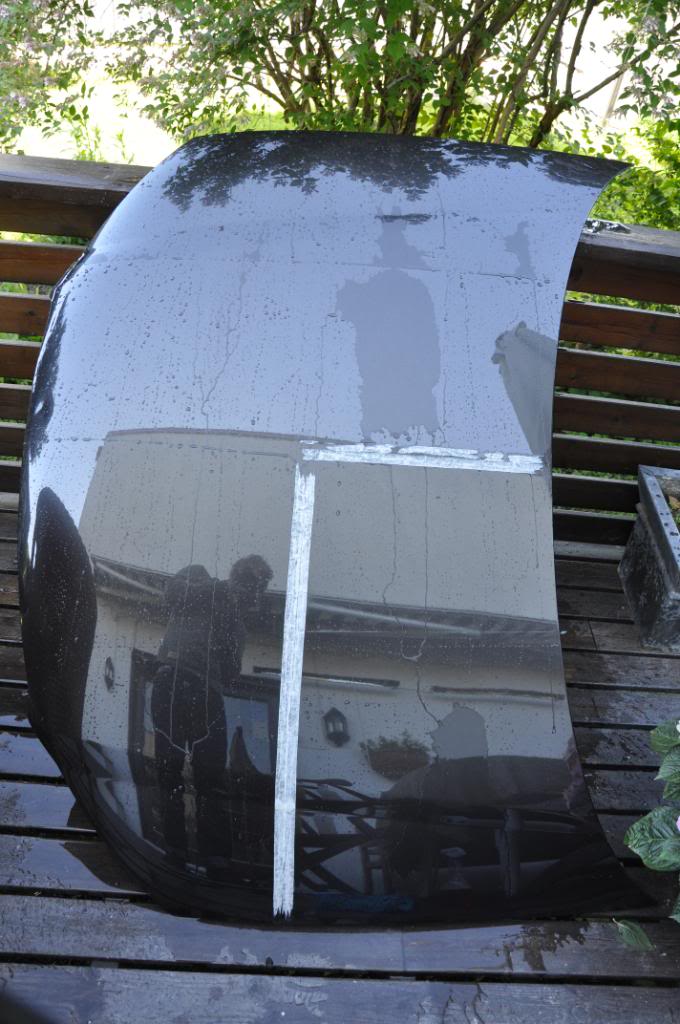

Så dagen etter ble det sprayet på kaldavfetting som fikk virke litt, etterfulgt av Megs APC og spylt rent.
Hmm.. ser tydelig at noen henger i en tynn tråd her, hvis de enda kan kalles levende!
Det er også stor forskjell på beadingen.
Noen er bedre:
Noen er værre! :P
Jeg syntes også Jetseal og #21 med Duragloss 601 var litt treigere enn de rene forseglingene :o
Listen ser da slik ut:
Beading:
1. #26 / Dodo BV
2. #16
3. UQD
4. #21
5. Jet / TW / NXT
Sheeting:
1. #26 / Dodo BV
2. #16
3. UQD
4. #21
5. Jet
6. NXT
7. TW

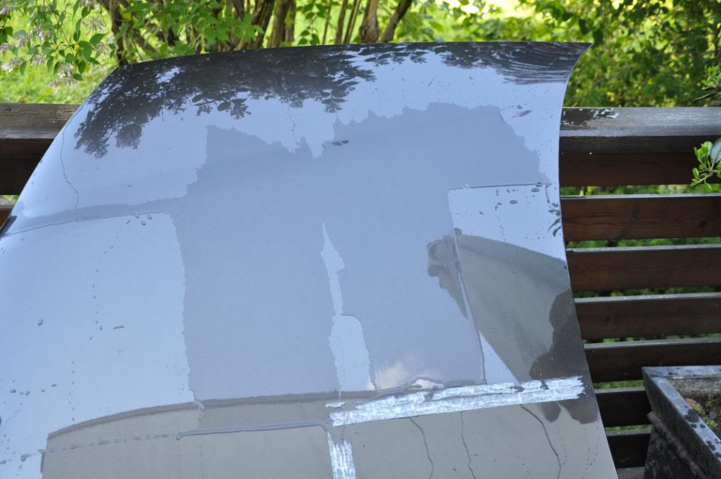

Så over til litt destruktiv testing!
Dynket panseret med kaldavfetting etterfulgt av Duragloss 902, Megs APC og Super Degreser(blandet ca 1:4).
De fleste ble ganske døde av denne blandingen. Kan trygt si farvel til Jetseal, TW, NXT.
Det er fortsatt litt beskyttelse igjen i #21, Dodo BV, #26. Mens #16 fortsatt sheeter greit, dog litt sakte, men utrolig overaskende er det helt klar Megs UQD som sheeter KLART best! Denne holder nesten som fra starten av :o
Så min konklusjon på hva jeg ville valgt av disse.
Megs #26 eller Dodo BV på sommeren for best beading og utseende, og #21 (hvis sealer), men helst #16 på vintere. Selfølgelig toppet med UQD uansett årstid! ;)
