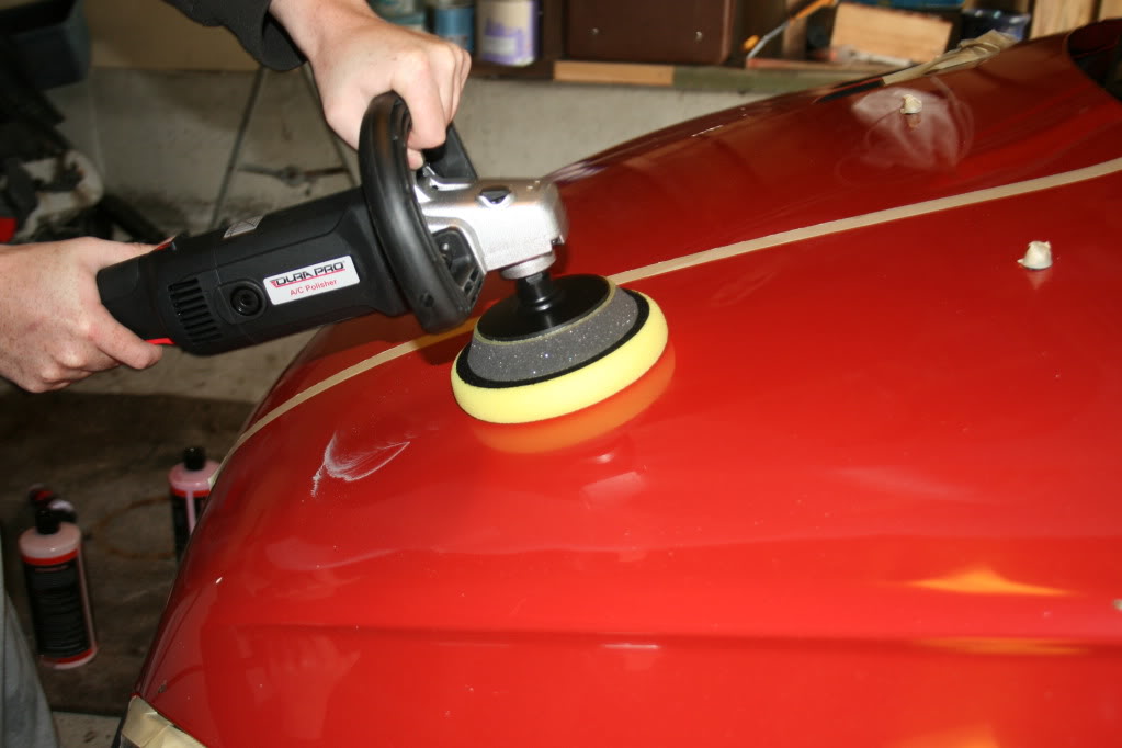

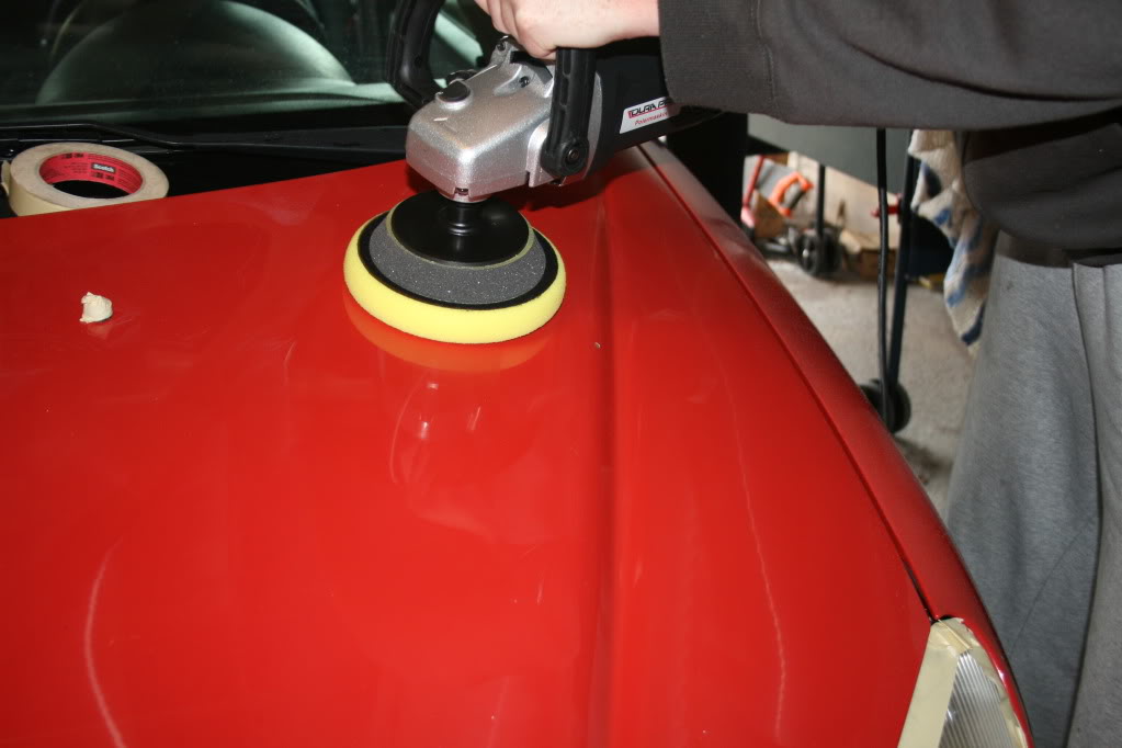

durapro roterende poleringsmaskin( den som var på tilbud på mekonomen sist uke)
sonax glans shampo
cannon e450
autobahn tørkehånkle
pribort( funka veldig bra)
meguiars clay( sonax glans shampo og vann som lube)
meguiars ultimate compund til hologramfjerning og til vanskelige passer med meguiars hånd pad

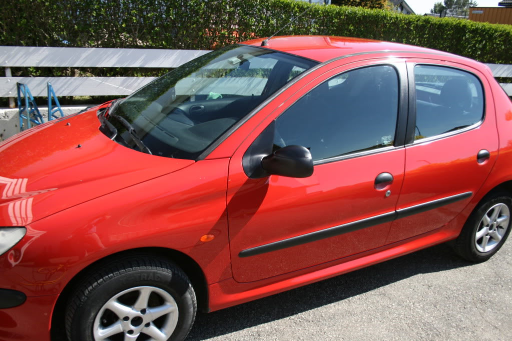

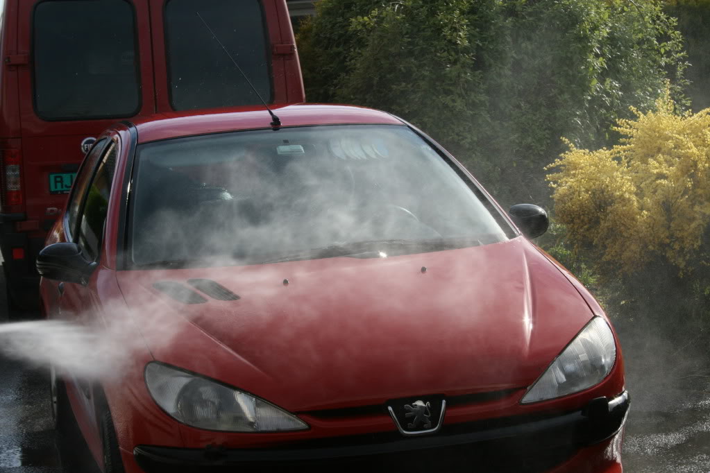

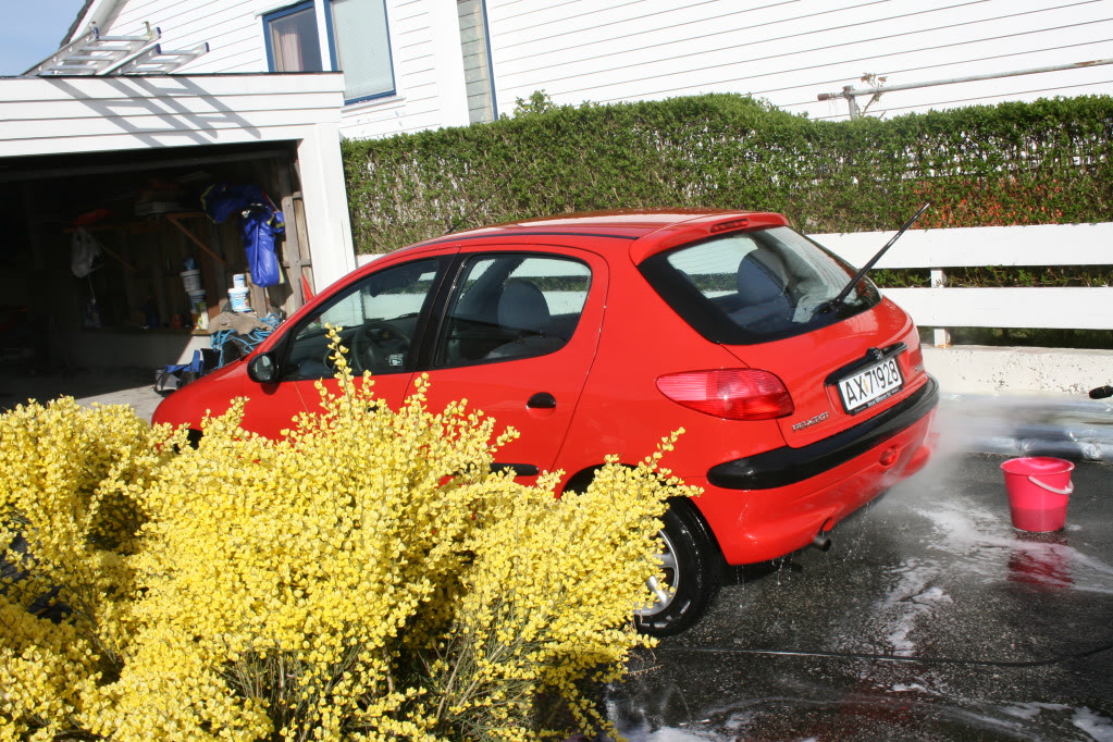

bildene er nok ikke helt i rekkefølge. dette er også min første maskinpolering

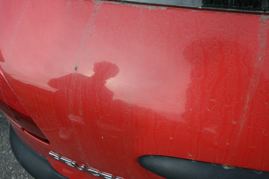

som dere ser så var bilen ganske skitten

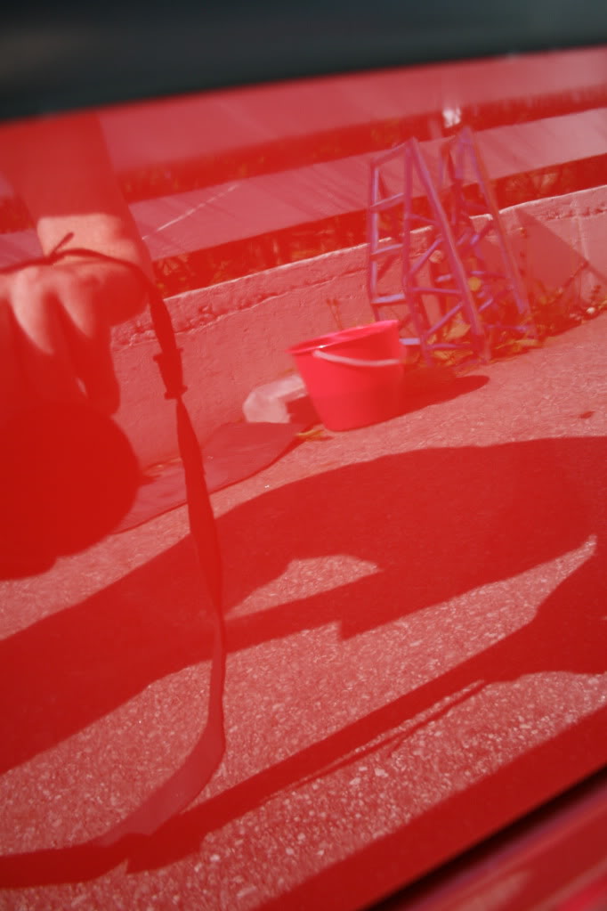

når bilen var ferdig vaksa såg den ganske bra ut men etter tørk så så den helt j.... ut eier sa hun hadde fått en stein i svampen når hun vaska den.

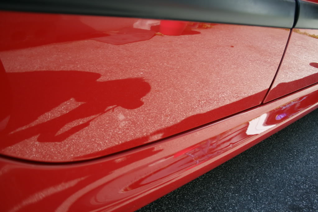

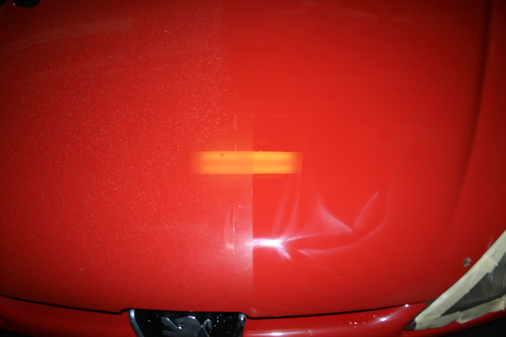

så noen korrigerings bilder
ble endel holos men ble lett fjernet med ultimate compund og biltema da

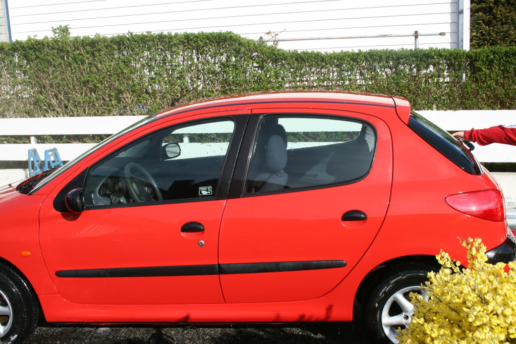

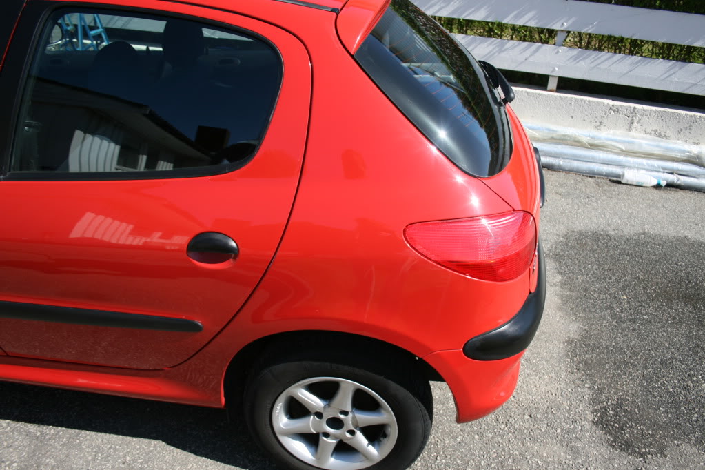

så endel ferdig bilder, jeg og eier ble godt fornøyde med resultatet. men kan legge til at denne lakken ikke var enkel og jobbe med, ble holos med finishing pad og lav hastigehet og gloss it polish. men klarte det tilslutt

synes det var veldig bra og jobbe med. med syntes det var vanskelig og styremaskinen på lakken og produktet klumpet seg ofte. dette problemet hadde jeg ikke på min egen bil (opel vectra) så dette var vell sånn stiky lakk eller hva det heter. men nå har jo ikke jeg testet andre proffe polerings midler heller da

Ser bra ut dette, men nå skal ikke jeg være noen partypooper.. Er det noe holos på panser og bakluke? Eller er det bildet som forvirrer meg?
Uansett så er det en absolutt godkjent og bra jobb, spesielt til å være første gang :) VIlle dog anbefalt deg å snu håndtaket på maskinen din andre vei da den er bedre å holde på siden :)
Cred er gitt.
maggi224
Cred er gitt.
får da ikke håpe det er holos på panseret og bakluka gikk over flere ganger med da maskin. men jeg er ikke helt sikker selv
Synes først jeg så holos jeg også, men nå er jeg litt usikker.
Hvis du ser på "utsida" rundt bilen, kan det enkelte steder se ut som hologrammer på bakken og rundt, så tror nok det bare har noe med vinkelen på linsa i forhold til sola å gjøre :)

Jeg syns resultatet ble veldig bra, fra en fersking til en annen. Tips til neste bil må være å pusse eksospotten og ha på dekkfornyer på dekksidene; småting som hever resultatet mange hakk.
Så bra ut! Er garantert verdt mer enn 1000 kr det der, jeg vet jeg selv er snill på pris til kjente ;)
Dekkene hadde fortjent litt gummifornyer :)
