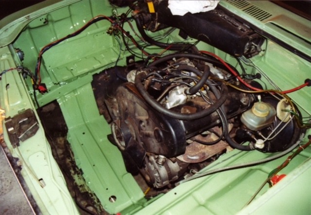

I 2005 tok jeg en shine på motorrommet.
Slanger og ledninger ble lagt til side. All løs rust pusset og behandlet med Owatrol før lakk.
Ferdig resultat.

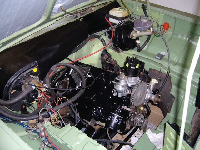

I 2006 var det påkrevet å se nærmere på motoren. Det var en del oljelekkasje på kjente plasser og etter en sjekk av kompresjonen var det helt klart at en del av effekten lurte seg ut bakveien. Derfor ble en overhaling av toppen utført.
Etter demontering ble alle deler vasket og glassblåst. Så ble alle deler som skulle males malt med varmebestandig lakk.
Nye ventiler på plass.
Tapet over sylinderne før Blokken ble malt. Her ses også hvordan motorrommet ble etter shine.
Toppakning lagt på plass og klart for å legge toppen tilbake.
Så var det klart for Kamhus og Innsug. Her er også Registerreimen montert.
Slik så det ut når alt var på plass. Kamhus-dekselet ble kun lakket med klarlakk etter glassblåsing, men ble senere lakkert sort slik som originalt.
