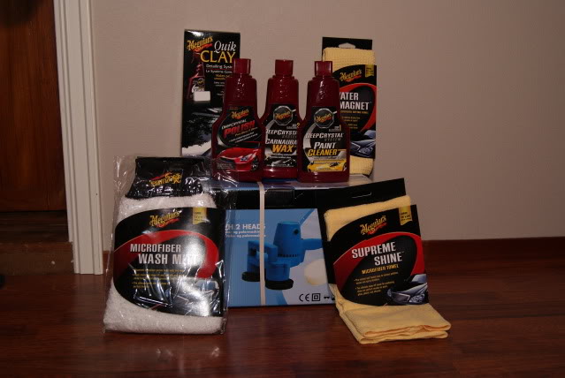

Da har jeg vært å handla litt idag. Dette ble det:
Biltema DA, blir kanskje mekonomen sin roterende til 500 spenn om et par uker, om jeg fikser DA lett. :)
Av annet så ble det:
Meguiars Quick Clay
Meg Deep Crystal Paint Cleaner
Meg DC Polish
Meg DC Carnauba Wax
Meg Water Magnet Drying Towel
Meg Supreme Mikrofiberklut
Meg Vaskevott
Mangler nå, bøtte med GritGuard, og en bilshampo.

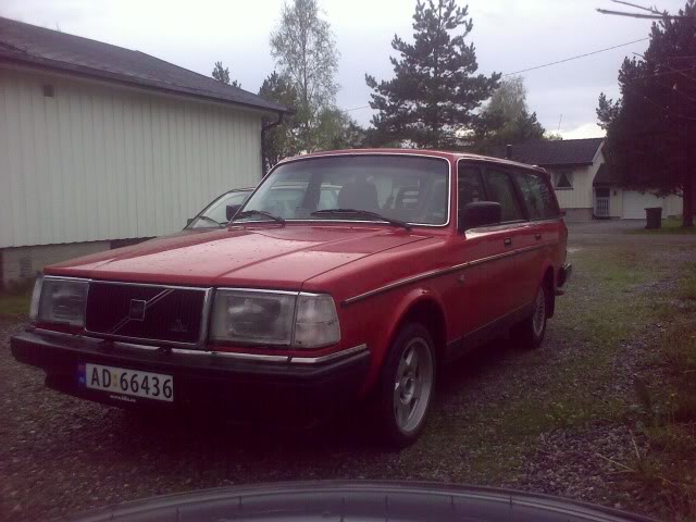

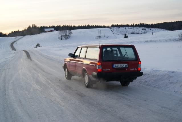

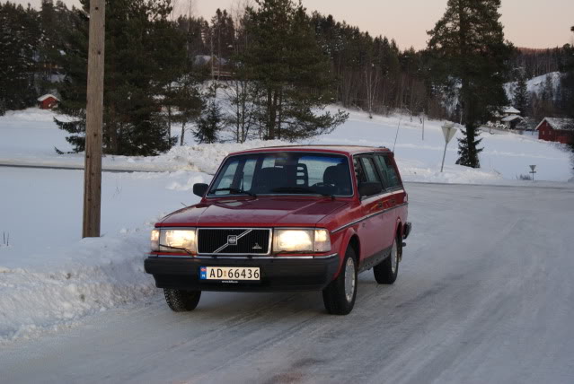

Forøvrig, kan jo poste et bilde av bilen som skal få litt behandling.
Bildet er (selvfølgelig) ikke tatt idag...
Et av litt nyere dato. Dårlig bilde, forøvrig.
