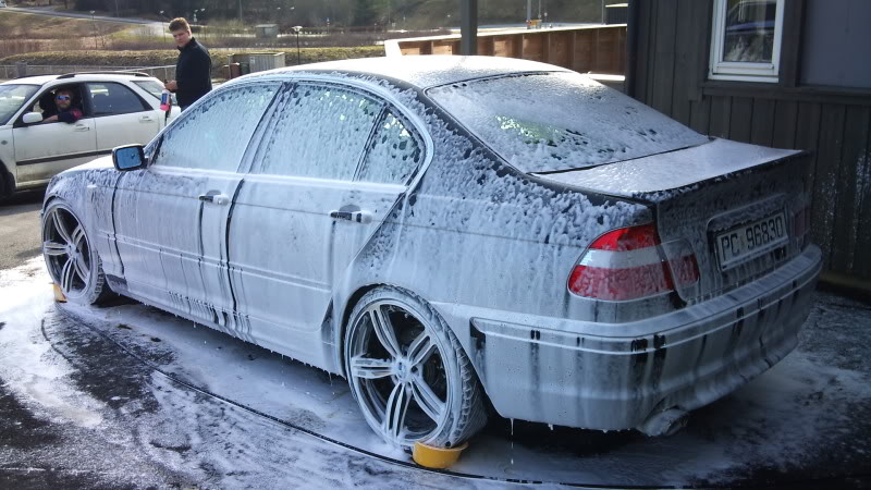

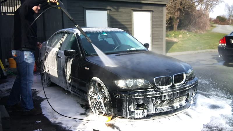

Kjørte bilen bort til Håvard og brukte ca 2 timer på å vaske den.

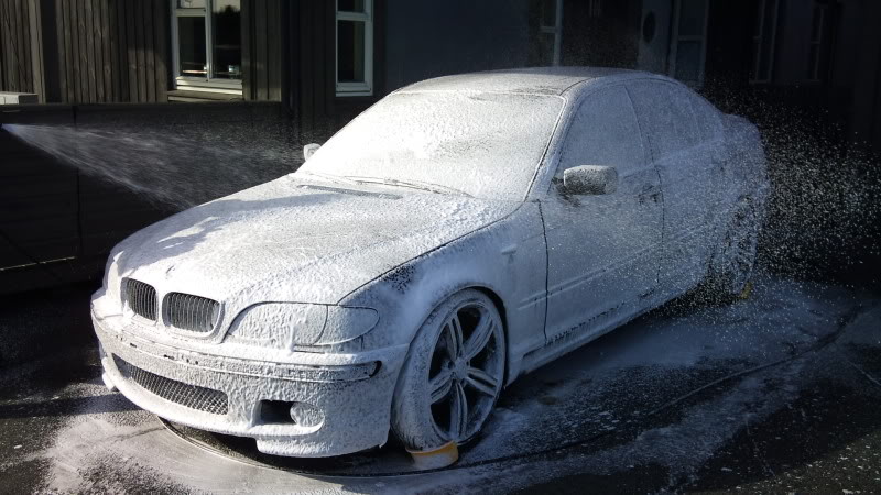

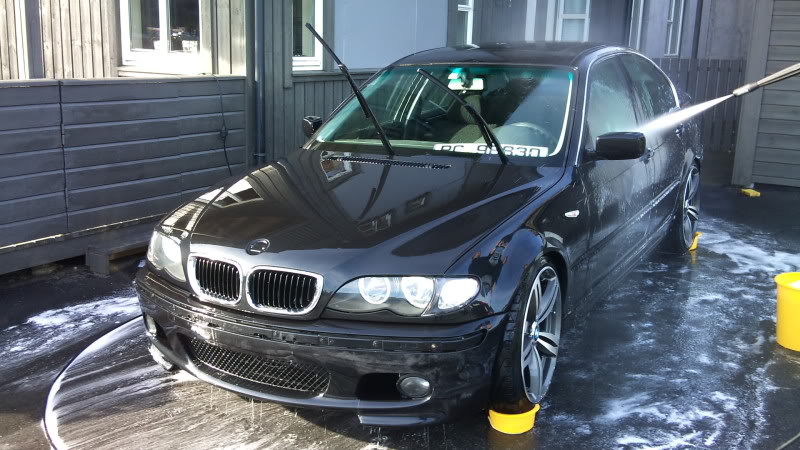

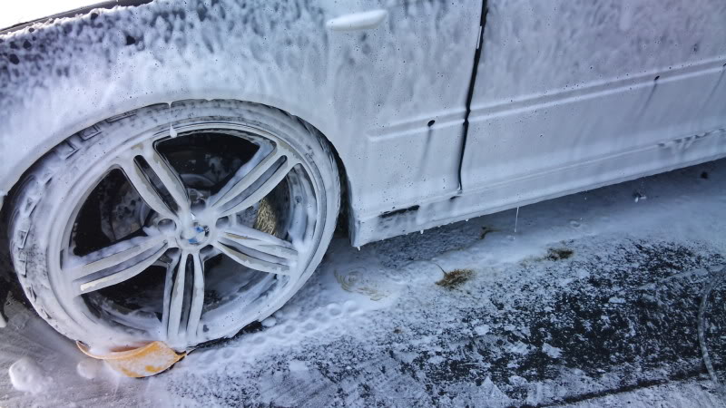

Først avfetta vi bilen med Pricbort avfetting og trykkspylte den ren, så Surfex avfetting på nederste del av bilen og Valetpro pre wash oppå avfettinga og resten av bilen, trykkspylte den ren, så Valetpro Snow Foam, trykkspylte den ren, vasking med Meguiras nxt gen såpevann og Meguiras fiberkluthanske, trykkspylte den ren, gikk over bilen med Sonus clay og Valetpro citrus bling som lubrikasjon, skummet bilen med Valetpro foam gun igjen, trykkspylte den ren og til slutt spylte vi den med vanlig slange for å få bort alt såperester.
Så ble bilen kjørt hjem og vaska med Meguiras nxt gen såpe og Meguiras fiberklurhanske og spylt med hageslange.
Noen bilder fra vaskinga.

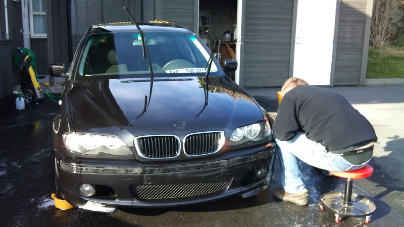

Så gikk vi over med Sonus Clay og Valetpro citrus bling lubrikasjon.
Når bilen ble kjørt hjem og vaska så blåste vi den tørr med Black Baron Dryer. Genial sak.

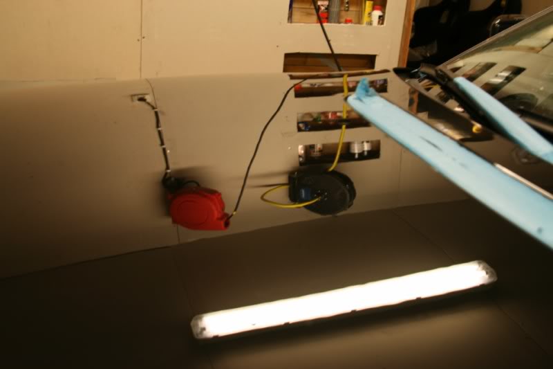

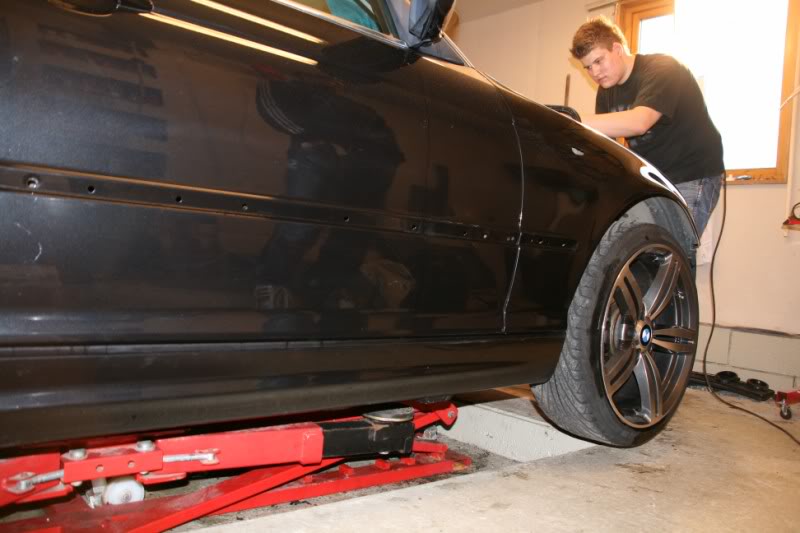

Bilen ble så kjørt inn i garasjen hvor den ble heist opp på løftebukken.

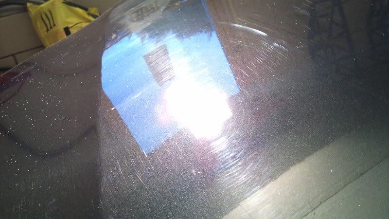

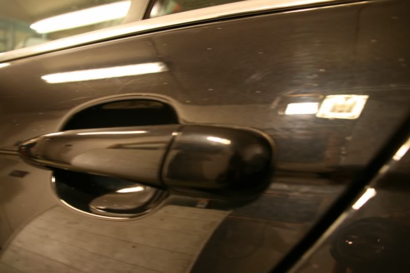

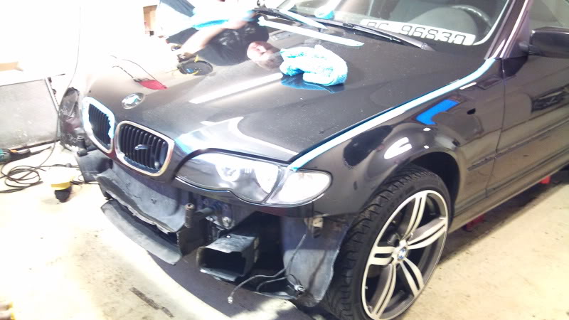

Der ble det målt tykkelsen på lakken på diverse plasser for å se hvor tykk lakk vi hadde å jobbe med.

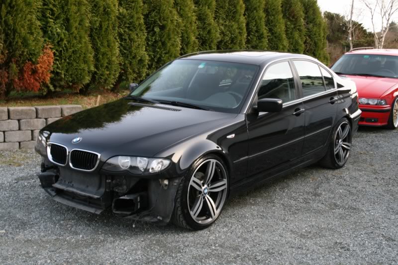

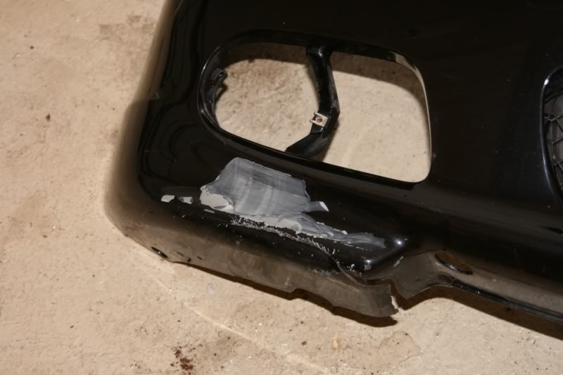

Så noen bilder fra før vi begynte. Fangeren ble demontert for å leveres til lakk pga en skade i vinter.
Maskerte også lister rundt vinduer osv.

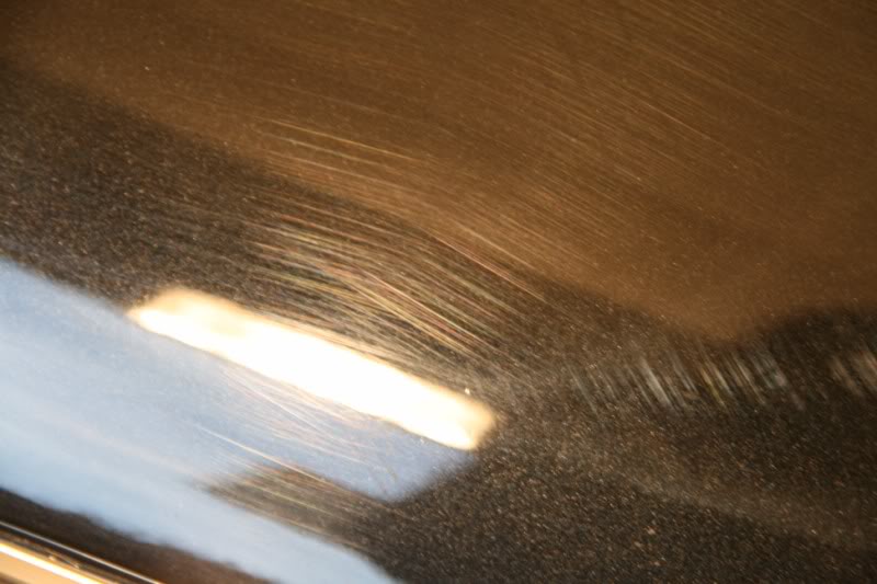

I all "hast" så glemte vi å ta bilder av 50/50 :( men dere ser jo før og etter-bildene da :)

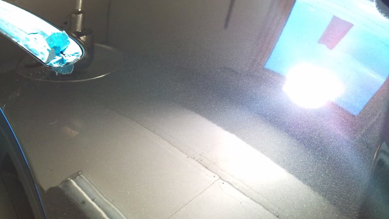

Fikk ikke tatt noen bra bilder fra når vi håldt på å polere.

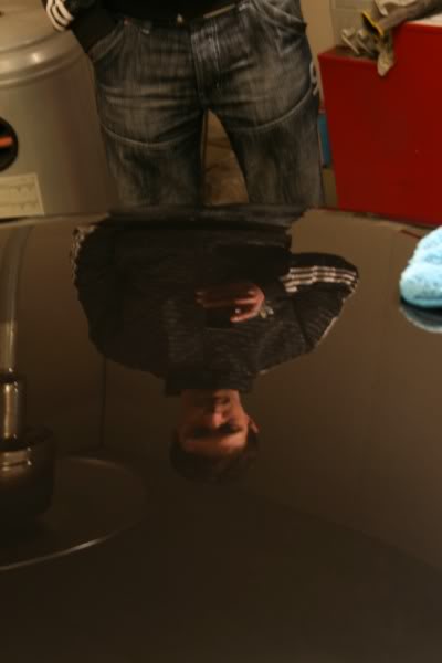

Produktene som ble brukt er Meguiras rubbing og polish.
Meguiras 205 Ultra Finishing Polish, 105 Ultra-Cut Compound , 83 Dual Action Cleaner/Polish og 80 Professional Speed Glaze. Ultimate Compound. Chemical guys 408 virtual bond. Og Meguiras 16 voks (husker ikke navnet).
Til slutt gikk vi over med Meguiras sin Final detail og microfiberklut :)
Det ble brukt både Makita roterente maskin og Meguiras sin DA/exentriske maskin

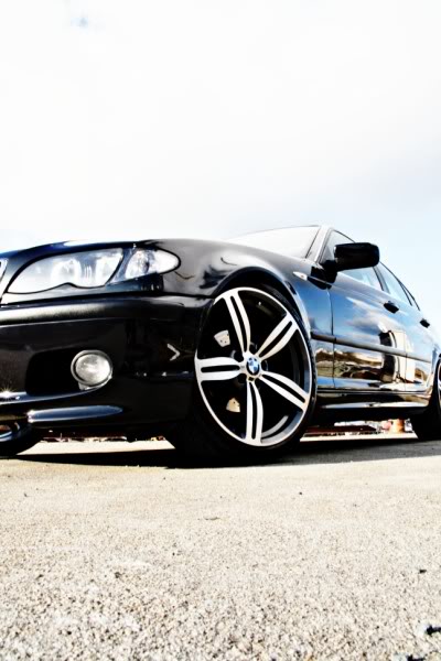

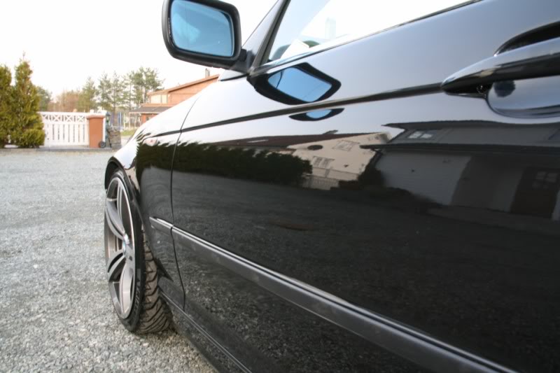

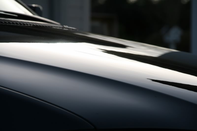

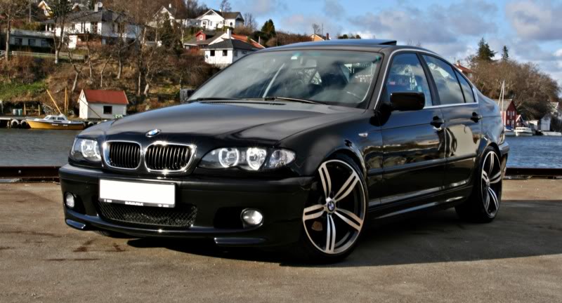

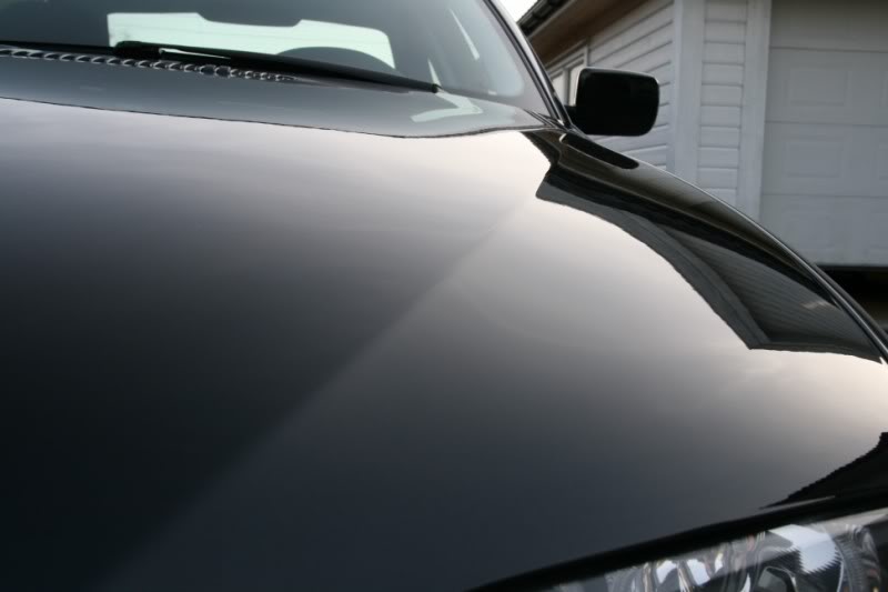

Noen bilder fra etter etter. Noen er tatt fra når den kun er rubbet.
Vil gi en STOR takk til Håvard Adsen for all hjelp med dette.
Edit...'Bilder med fanger montert tattt av min bedre havldel ;)
ikke de beste bildene for å vise resultat. Budre tatt noen nærbilder også.

Ble veldig bra dette, godt jobbet på en fin bil.

Men, hva er de gule tingene dere har satt under/forran hvert hjul på de første vaske-bildene? -Ser så tynne ut, så klosser for å hindre bil å rulle kan det vel ikke være...? :huh:
Første innlegg redigert med bilder med fanger montert :)
har du aldri irretert deg over at spylerslanger setter seg fast ynder/bak hjulene Hirobofly? ;) problem solved :P

Grundig gjennomført shine av lakken dette. Ble et flott resultat. Likte den 4 punktsjekken i garasjen, utrolig kjekk sak både til mekking og polering av nedre paneler.
Hva var grunnen til at dere hadde med Ultimate compound, MG #80 og #83, Når dere hadde #105 og #205? :)
Strøkent resultat dette her...
4 punkts jekk er smooth ... det har jeg lyst på også :)
De ble kun brukt for å teste hvilke kombo vi skulle bruke. Endte opp med en runde 105 før avsluttning med 205.
treger ikke på at jeg kjøpte løftebukken nei.. som bilmekaniker så har den kommet godt med oppover i tida :)
Hehe, aha!
Det var jo litt smart ja, sant det ja at slangen har en tendens til å kjile seg så fort den er mindre enn 5cm fra dekkene ja. B)
ja, er irreterende når slangen setter seg fast :)
